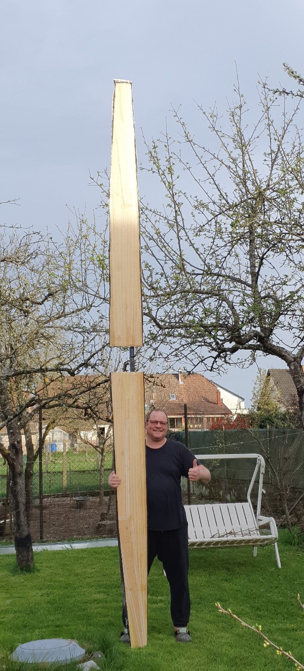

Moin zusammen
Auch hier gibt es natürlich ein bisschen was neues. Stephans 15 ist bespannfertig, meine ist quasi Rohbaufertig, aber ich mach mir heute nochmal einen neuen Rumpf, da der letzte vom Lack her leider nicht perfekt geworden ist und ich keine Lust auf schleifen, spachteln und überlackieren habe... :roll:
Re: ASW15 4,5m; oder die Wiederbelebung einer Rumpfform
....ach herrje. Das, baumotivationstechnisch gesehen, wichtigste Bild vergessen:
Das erste Zusammenstecken.
:mrgreen: 8-) ;-)

Moinmoin
Endlich ist alles so, wie ich es mir vorgestellt hatte.
Perfekte Stabilität und absolute Verwindungssteifizität ;-) , gute Oberfläche, saubere, lunkerfreie Naht, ... :mrgreen: 8-)
