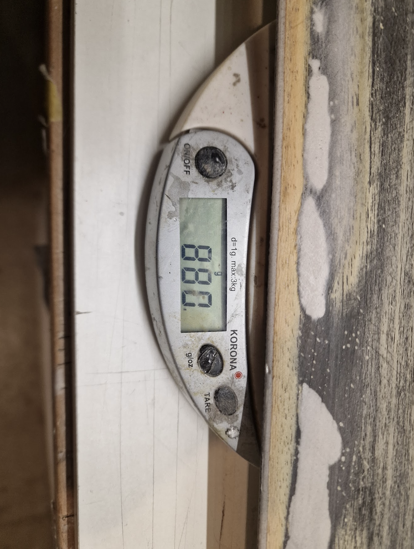

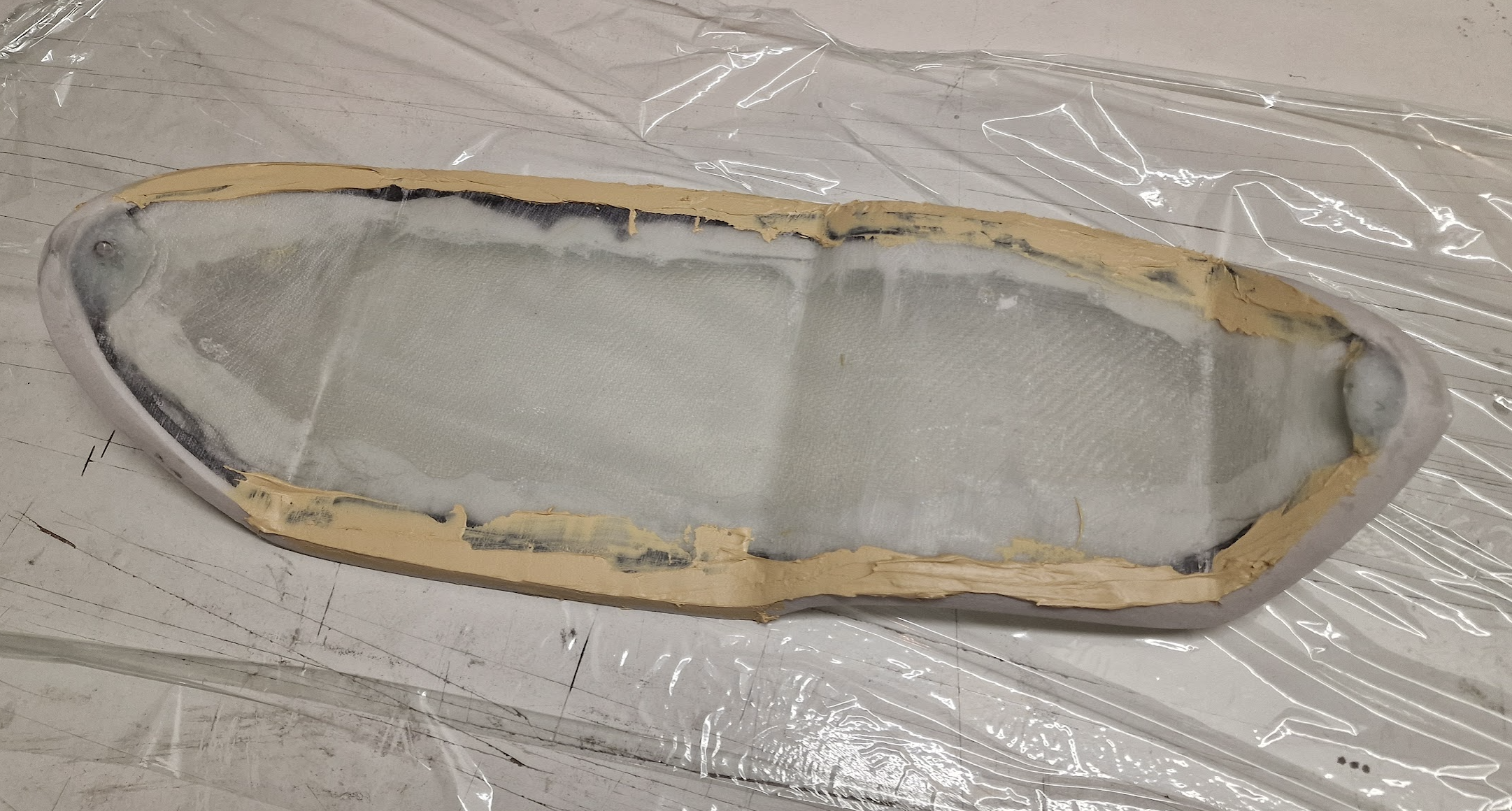

.....ich hab's nimmer ausgehalten. :mrgreen: :lol: :oops:
885g bei allerbester Gesundheit. Superfeine Naht, mega Oberfläche, bocksteif. Was will man mehr? 8-)
Beiträge: 10217
Re: Libelle 1:4
Bei Stephan ging einiges voran in Sachen Libellchen, vielleicht gibt er ja auch noch ein Update dazu, bei mir ging nicht so viel, nur heute, da kam der Haubenrahmen dran.
Wenn die Idee, warum da das Plastilin in den Kanten klebt, klappt, wird sie ausführlich erklärt... ...falls es nicht klappt, gibt's kommentarlos Bilder vom Laminieren eines neuen Haubenrahmens :oops:

Bleibt weich. Löst sich leider auch an bei Berührung mit Trennmitteln.... Nächstes mal also erst trennen, dann Plastilin. ;-)

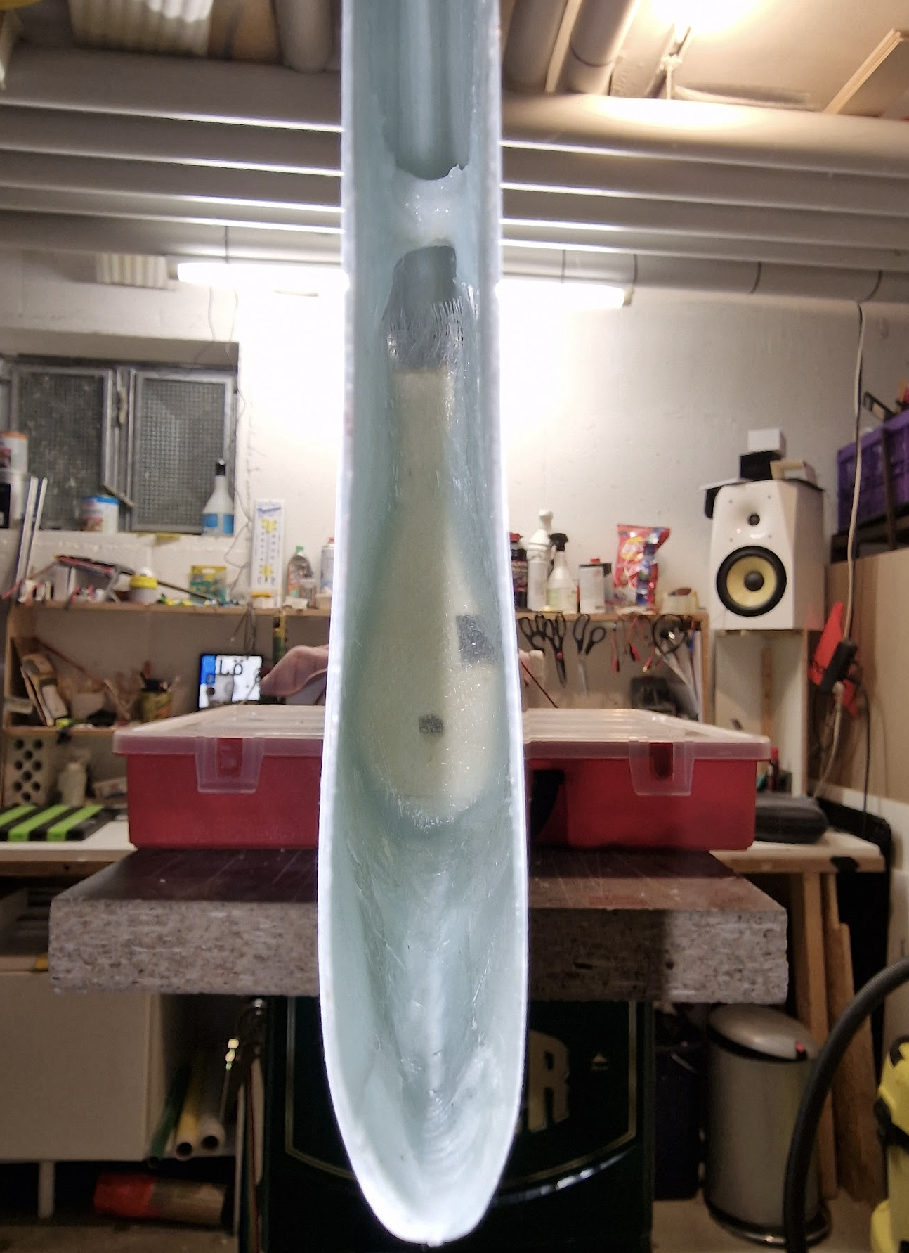

Re: Libelle 1:4
Ich habe sehr viel Erfahrung mit Plastelin man nennt es auch Pelikan Kinder Knete, haettest man vorher gefragt, wobei ich die auch vorher setze und dann wachse nur nicht so dolle drauf polieren aber da geht ne ganze Menge mit.

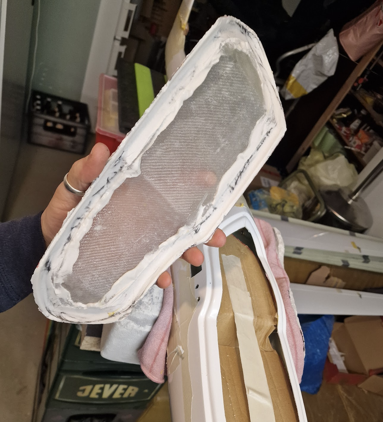

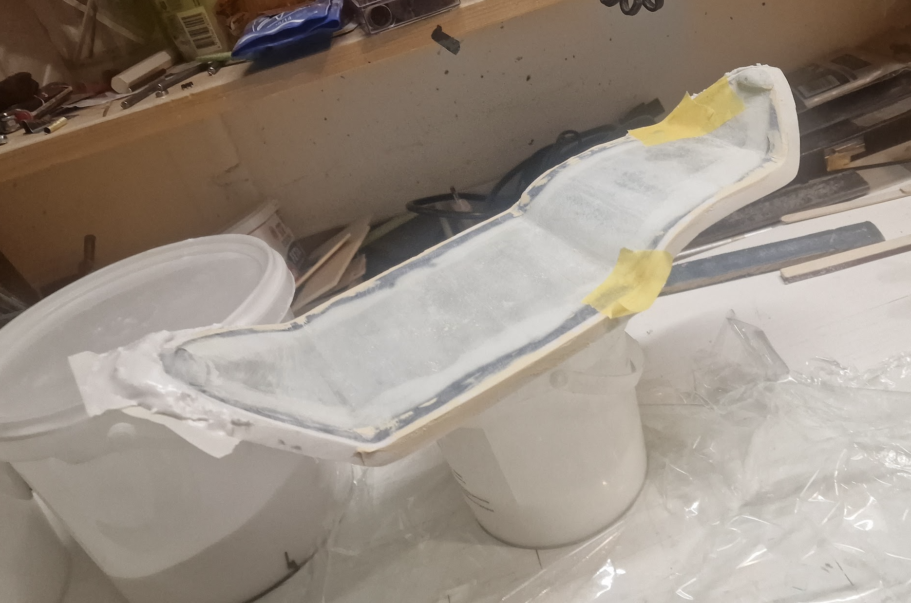

Beiträge: 10217
Re: Libelle 1:4

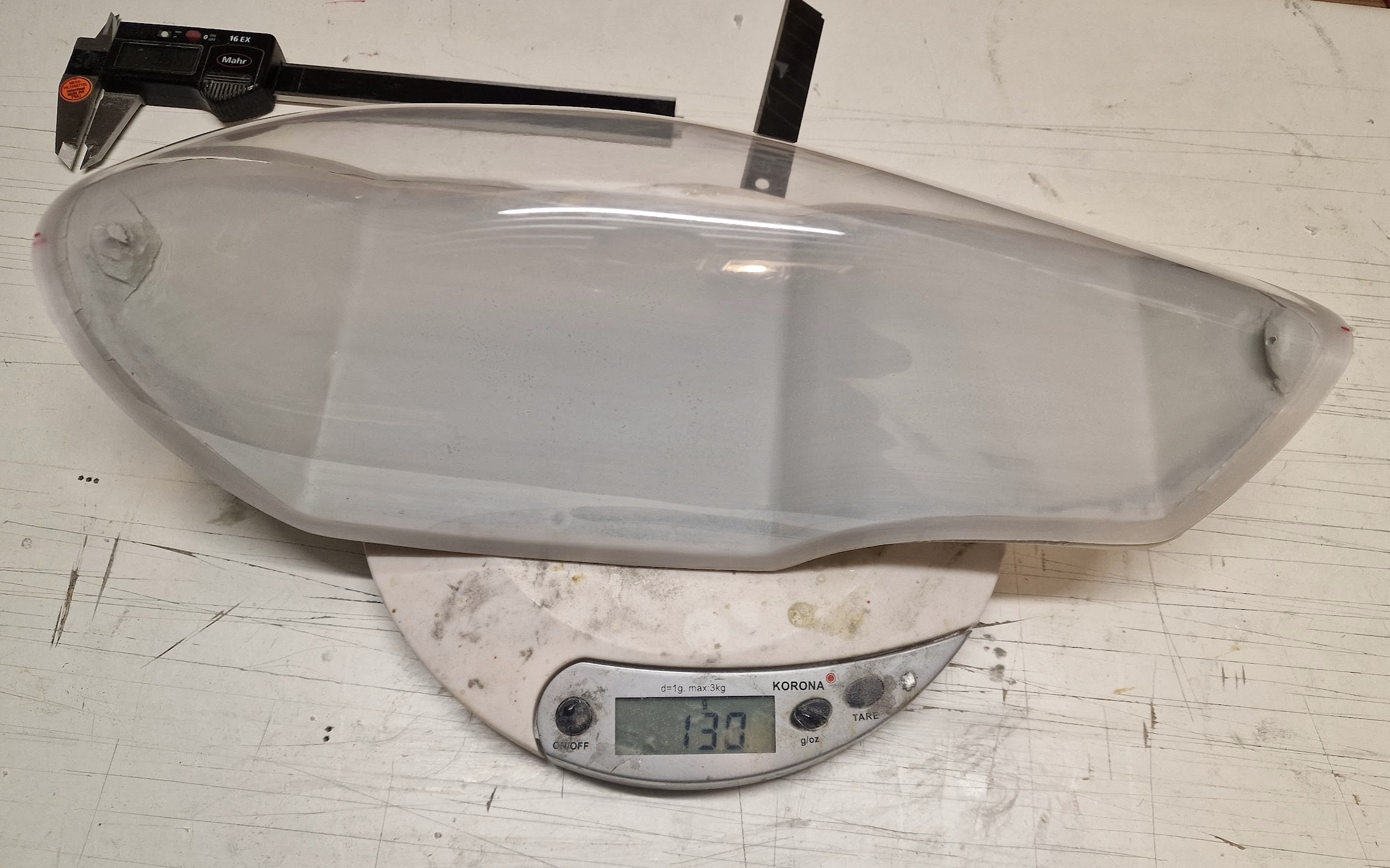

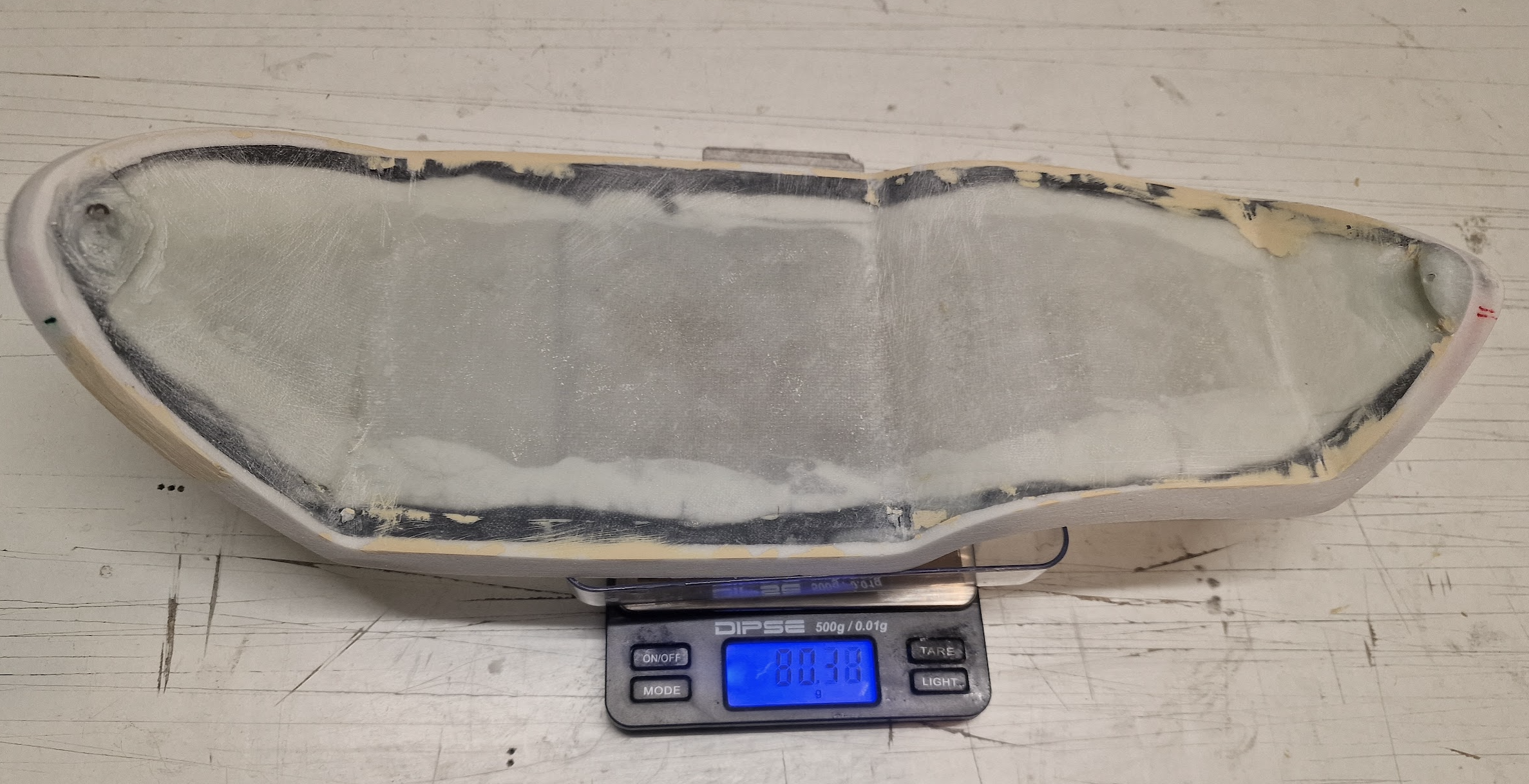

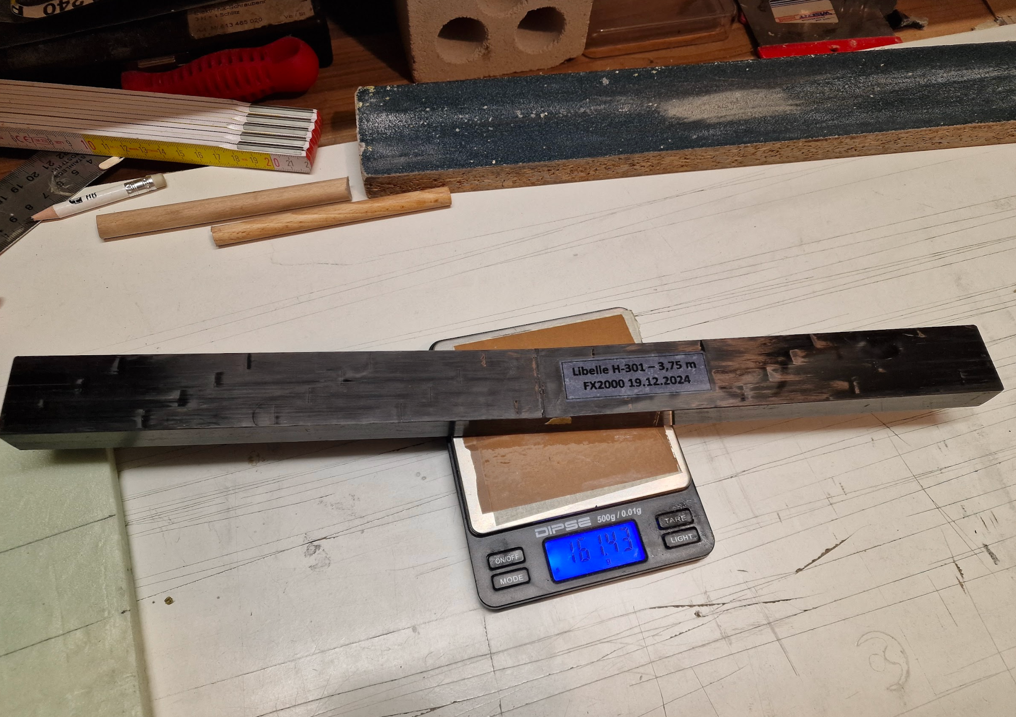

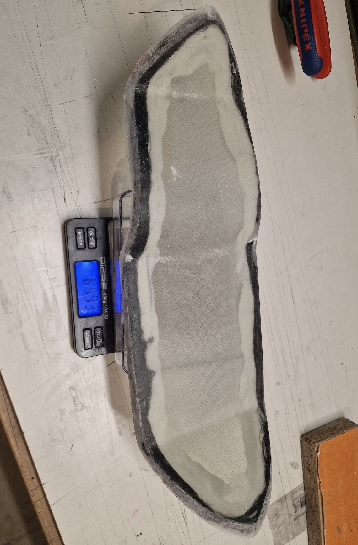

Der Haubenrahmen kam super aus der Form, Stephan wird vielleicht von den folgenden Arbeitsschritten Bilder machen...

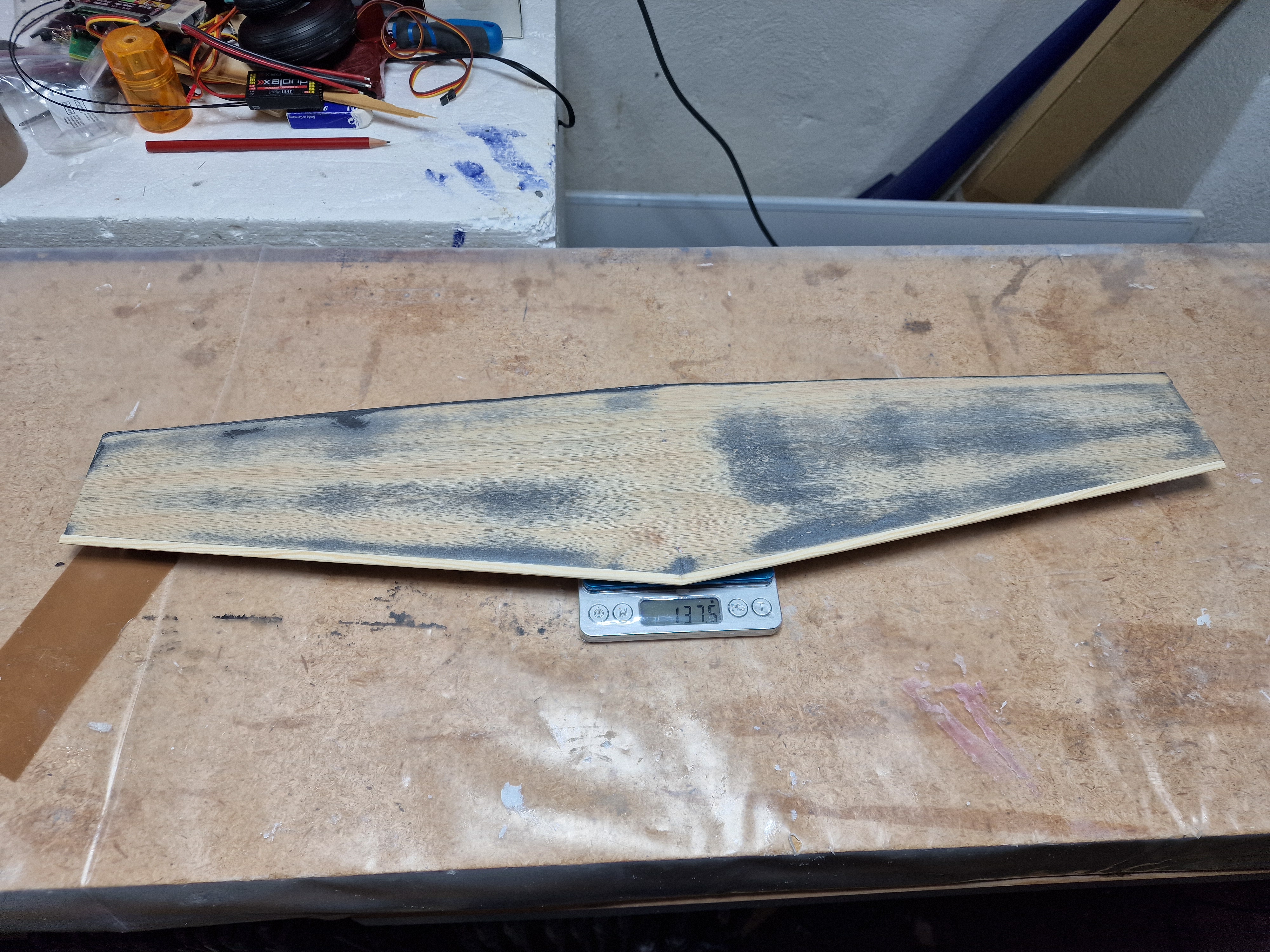

Das HR ist fertig verschliffen und mittig getrennt. Gewicht war, mit noch geschlossener Scharnierlinie, 119g. Die Torsionssteifigkeit ist irre. Da kann ein Schalenleitwerk nicht mithalten...
Re: Libelle 1:4
Moin zusammen...
Hier noch ein paar Bilder vom Haubenrahmen und Leitwerk...

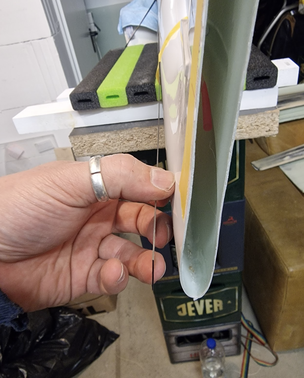

Stephan, ist das der berühmt berüchtigte Hayabusa-HLW-Style ? Hält sicher bis knapp unter Mach 1 ;-) :thumbup:
Warum kommen mir da gerade die lächerlich dünnen 2 oder 3mm Stahldrähtchen von früher für die Höhenleitwerke in den Sinn ?

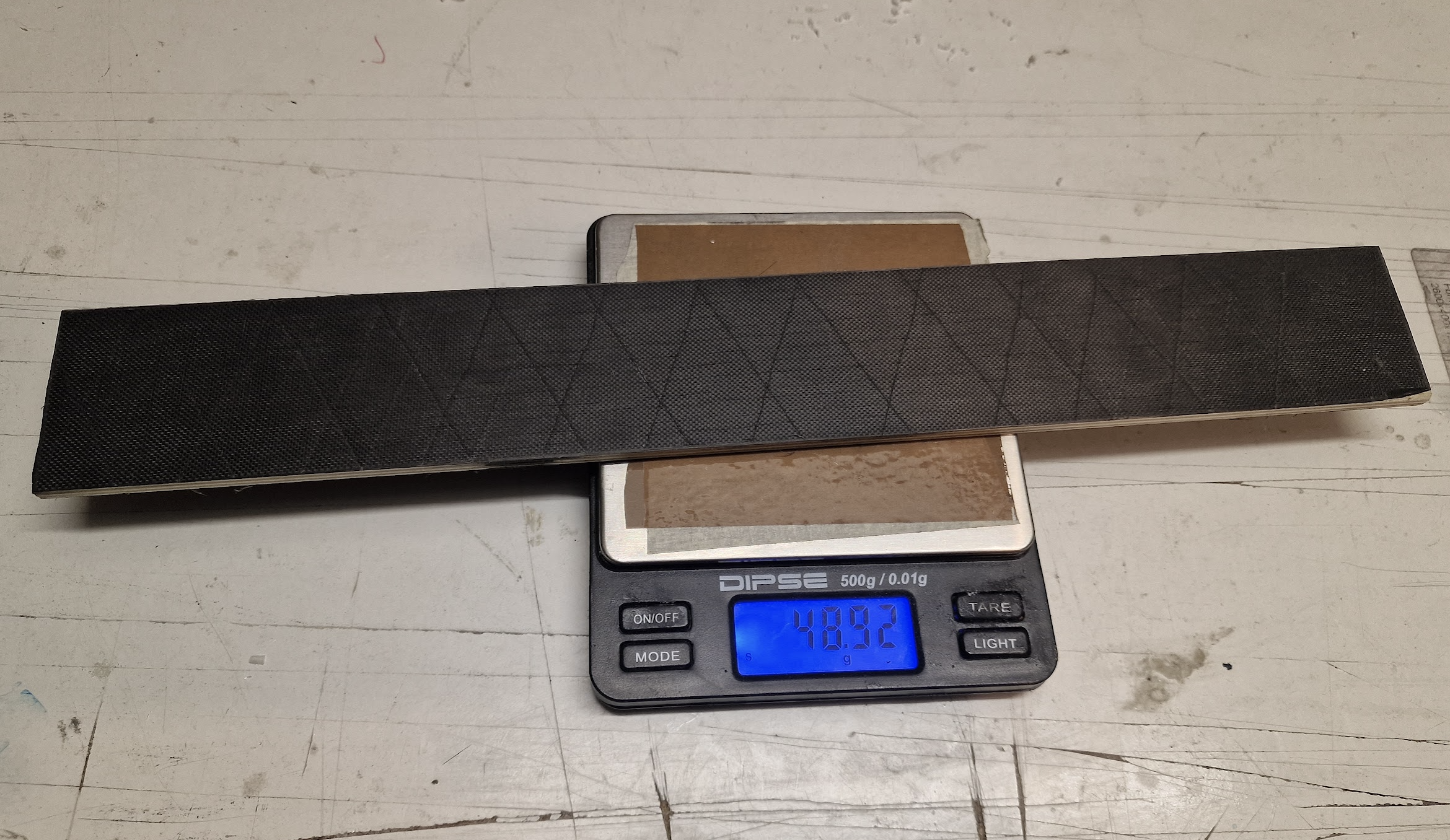

Bildschirmfoto 2025-03-30 um 11.48.24.png (418.39 KiB) 6303 mal betrachtet
Re: Libelle 1:4
Moin Dietmar,
ja, das ist der Brutalo Vollgas Style :D :D :D
Das Thema mit dem 2 mm Stahldraht hab ich mit Chris ausgiebig diskutiert - am Ende führte kein Weg an der Lösung mit den Servos im Leitwerk vorbei...
Beste Grüße und ein schönes Wochenende.

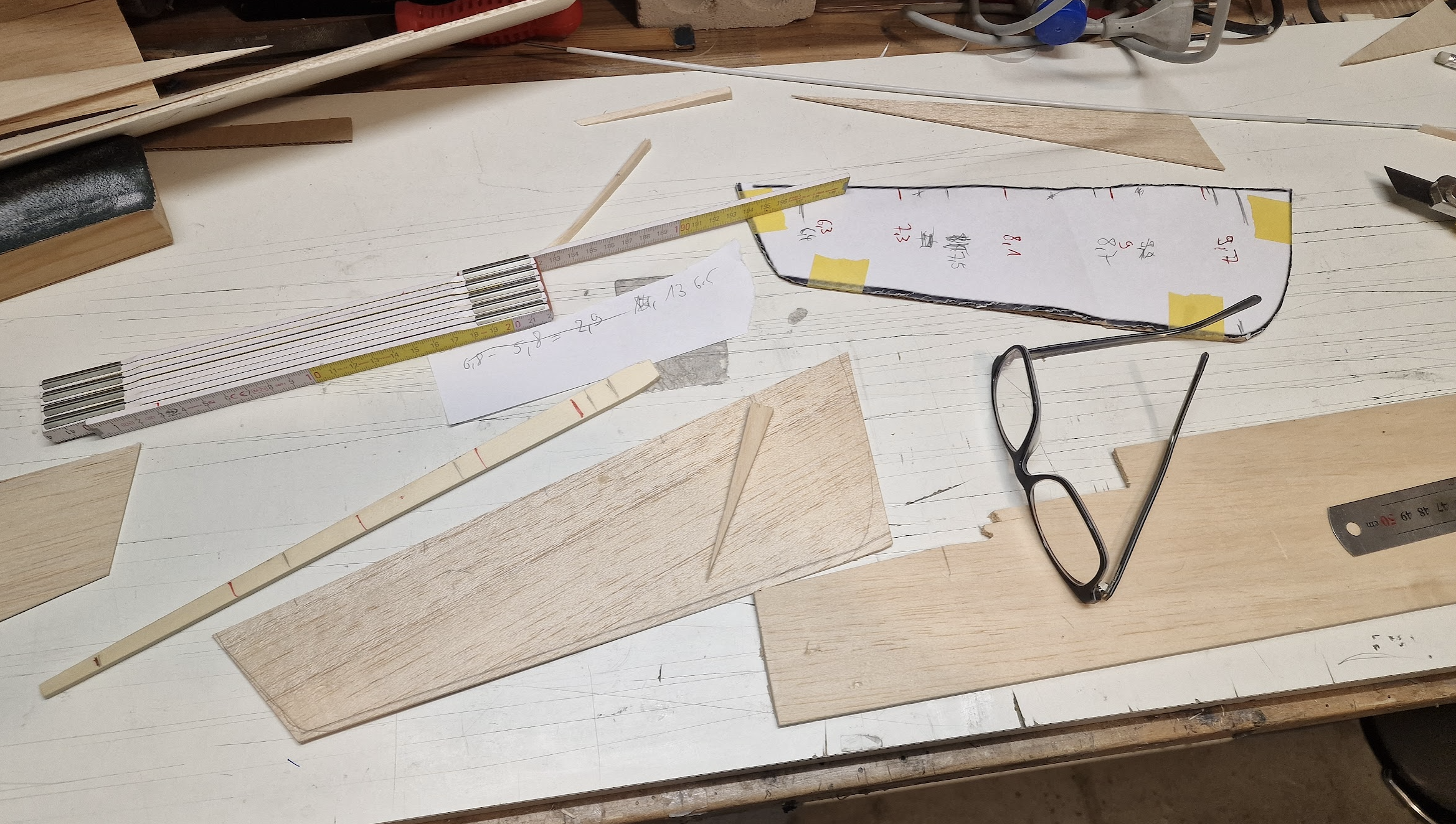

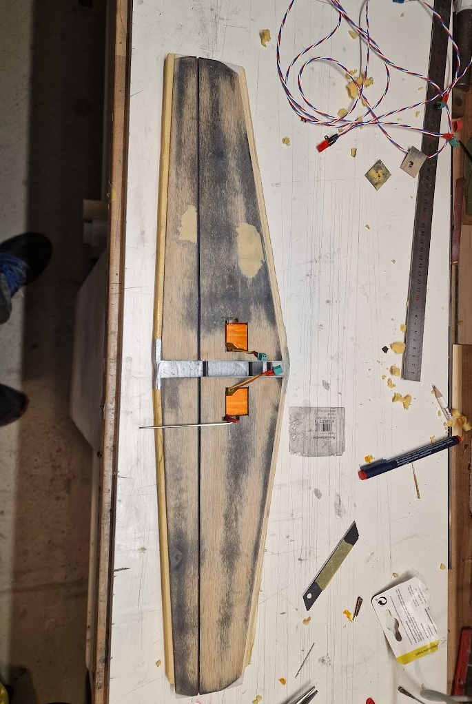

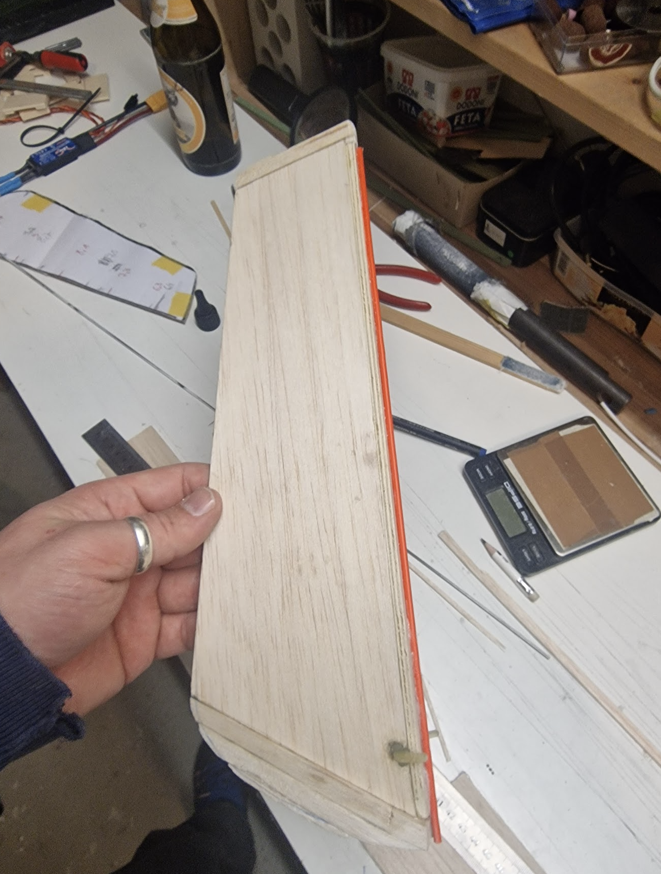

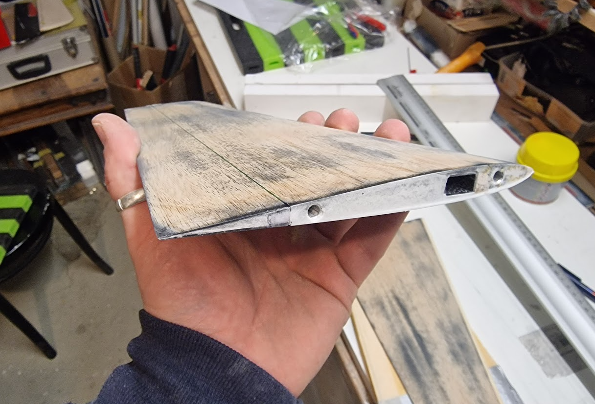

Re: Libelle 1:4

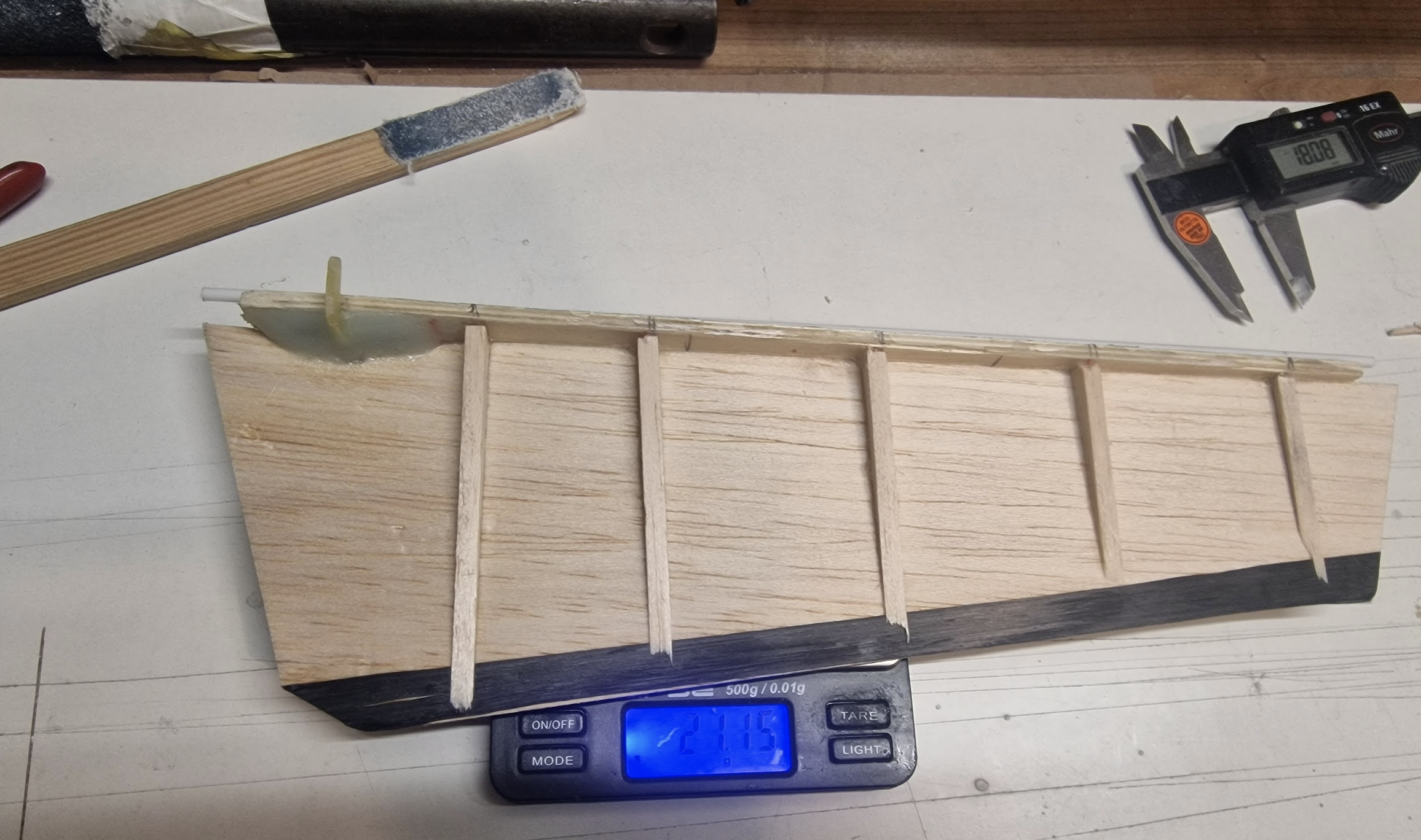

hier mal noch paar Bilder vom Leitwerk...

Re: Libelle 1:4
Ich find gut dass du kein Pendelleitwerk machst, das machen eine Grosszahl von Leuten weil sie die EWD nicht kennen und wissen dabei nichtmal um die Nachteile, super!
Kannst bestimmt kurz nach Ostern fliegen 👍

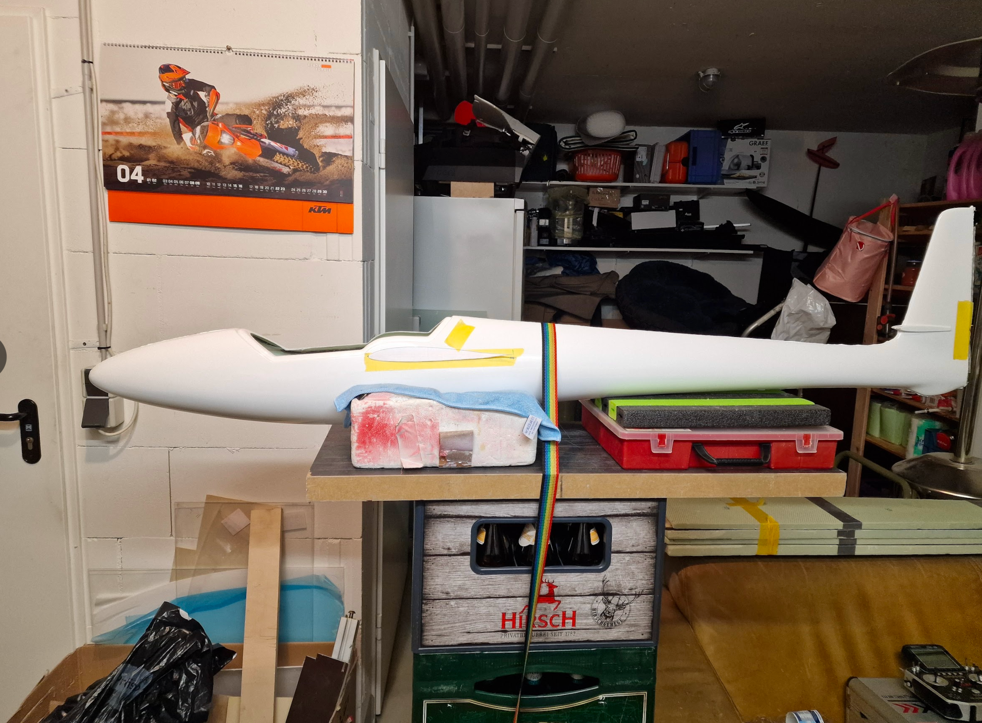

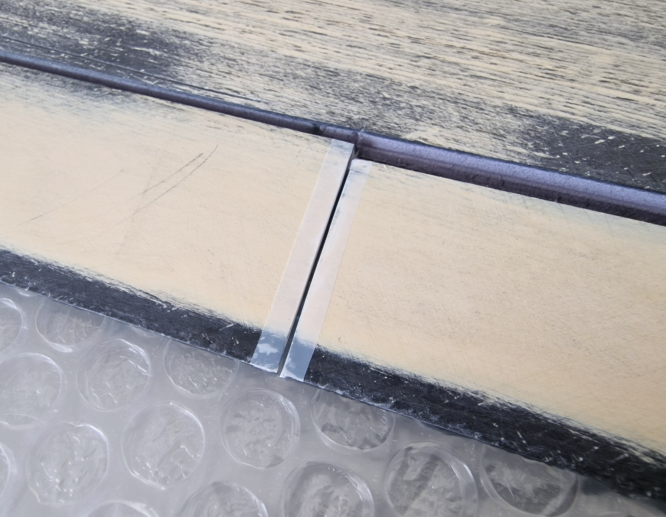

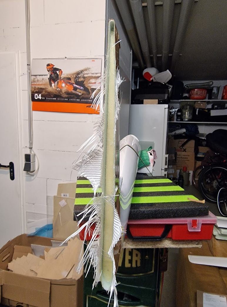

Re: Libelle 1:4

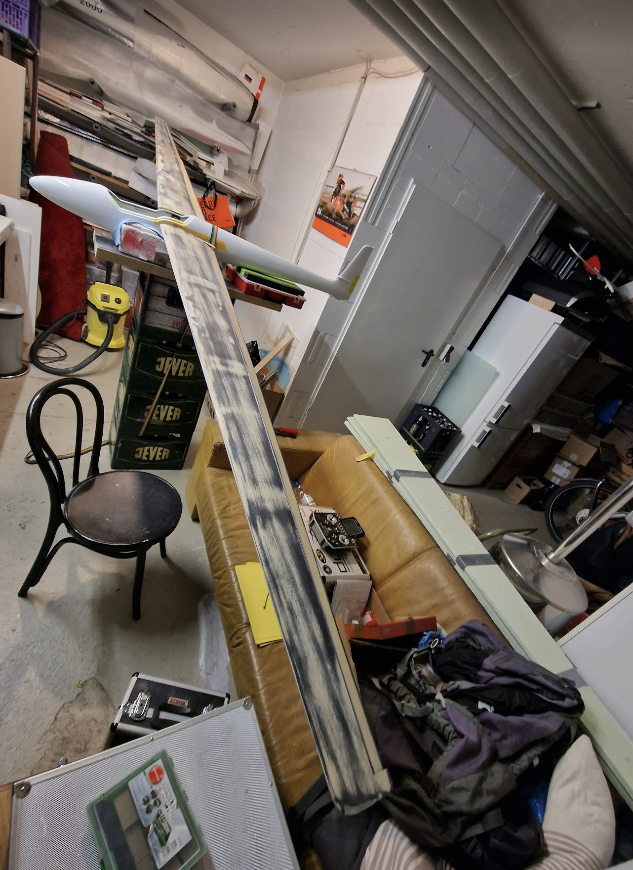

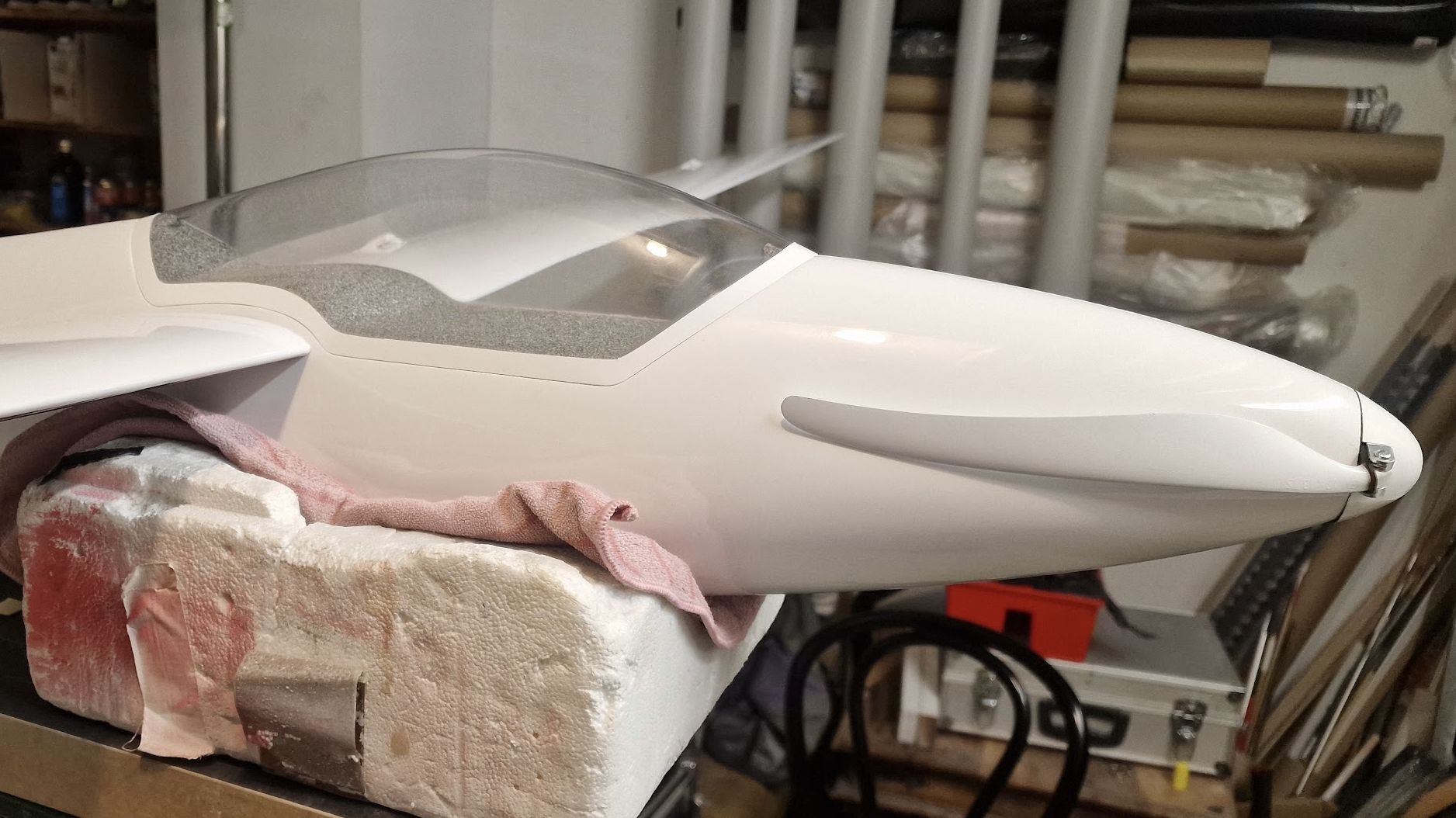

Moin zusammen,
in der Zwischenzeit ist die Libelle ja schon fertig und einige von Euch haben Sie auch schon fliegen sehen.
Irgendwie hat mich auf der Zielgeraden die Lust verloren hier weiter zu berichten. Das wird beim nächsten Projekt auf jeden Fall nicht mehr passieren!

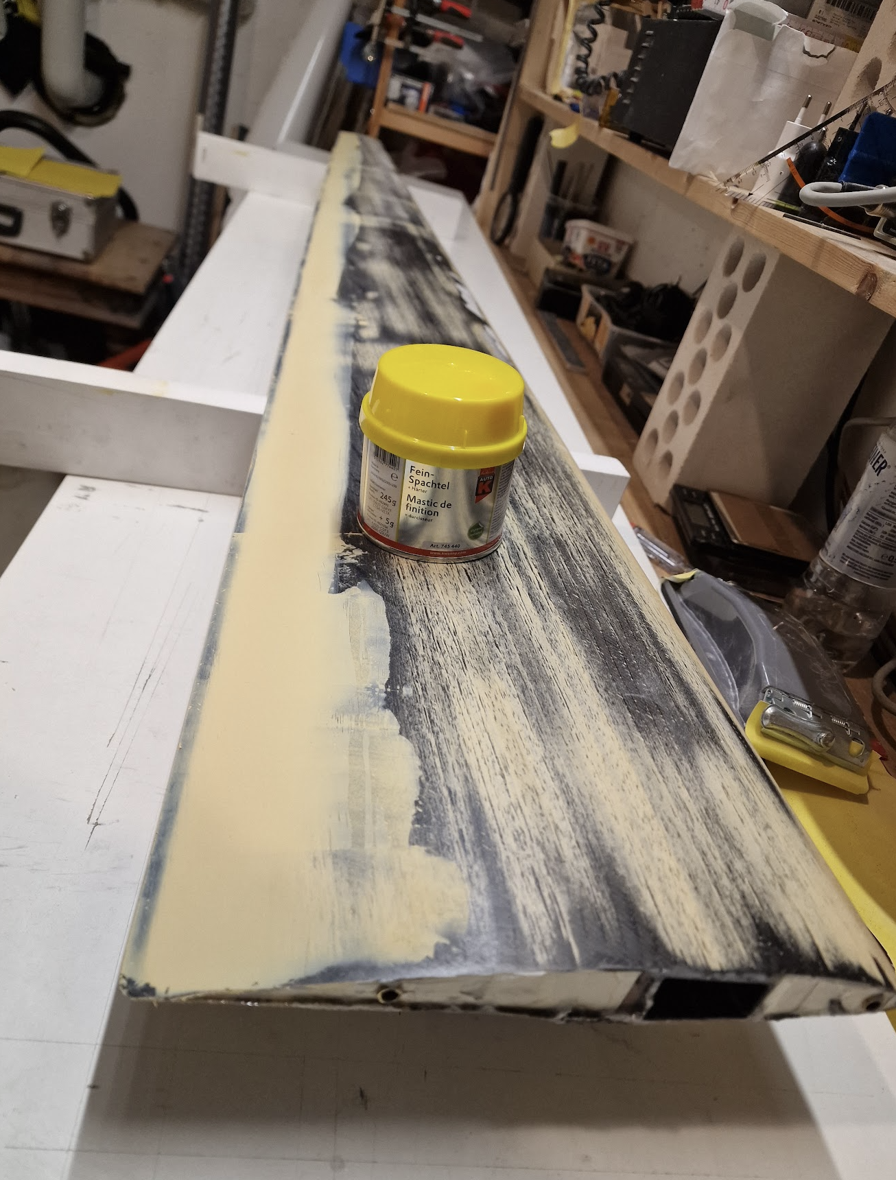

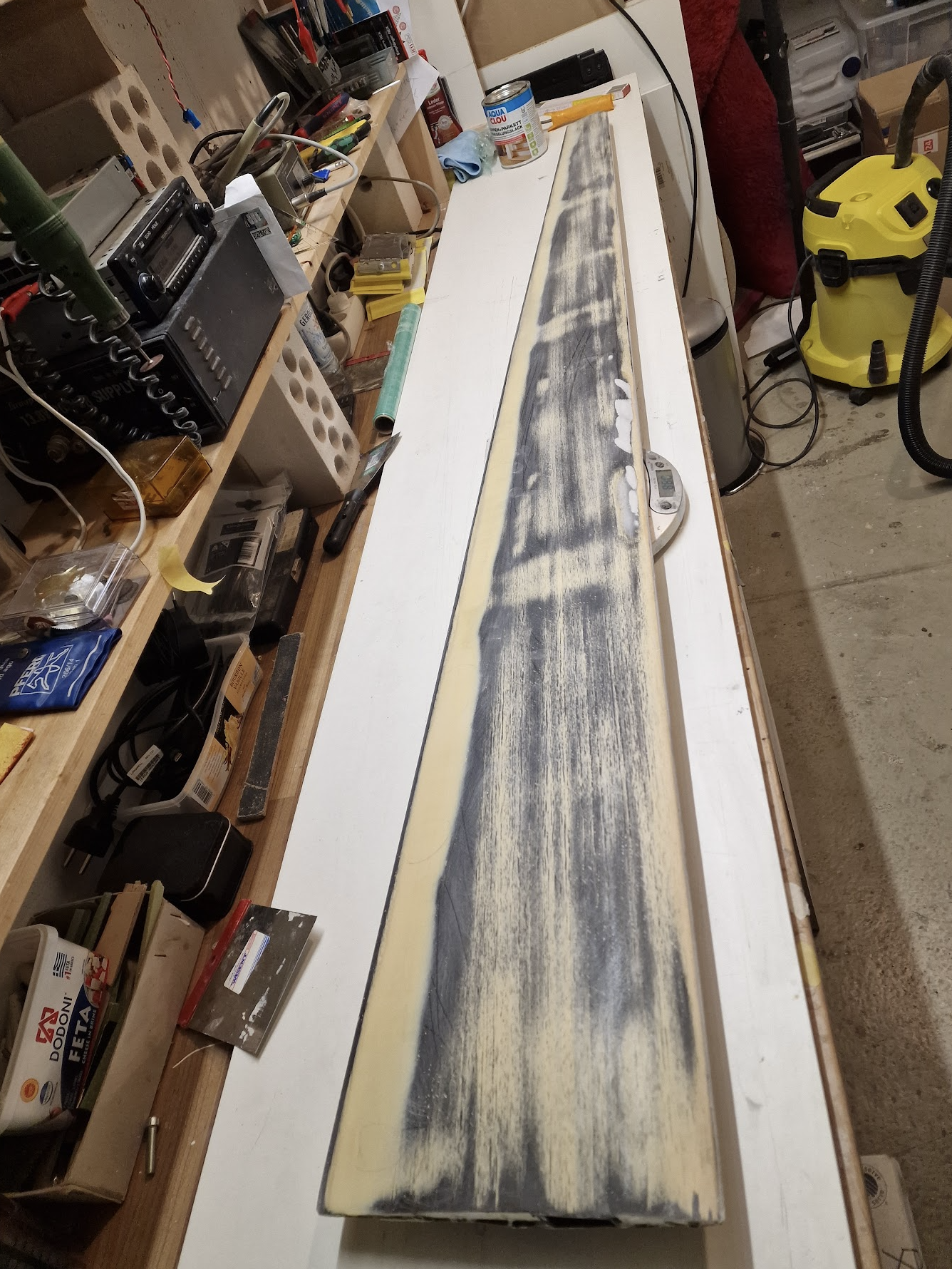

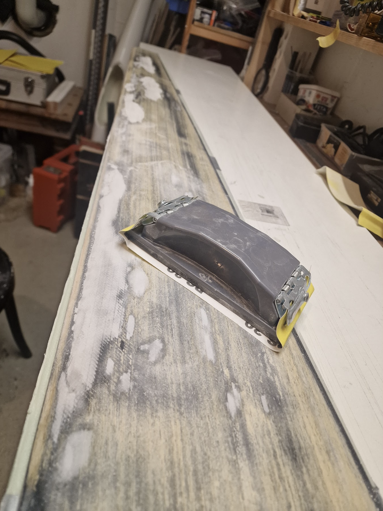

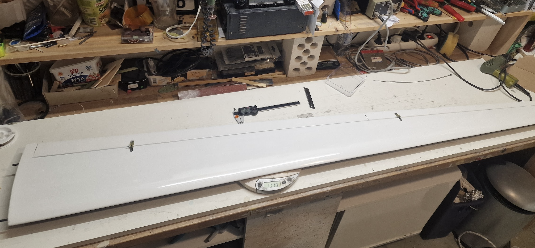

Ich will mal versuchen hier anzuknüpfen und fang mit Bilder von der Fläche an...
Wie schon weiter oben geschrieben ist beim Verpressen etwas schief gelaufen. Meiner Meinung nach bis heute mit ungeklärter Ursache ;-)
Es hat dann ca 3 bis 4 Anläufe gebraucht die fehlerhaften Stellan alle zu finden und mit Mumpe auszubessern...
Zudem hab ich leider auf der Oberseite im Bereich der Ruder zu viel weggeschliffen und musste etwas aufspachteln.
Alles lief nach dem Motto "wer schön sein will muss leiden"!
Das war vielleicht auch mit Grund das ich keinen Bock hatte hier weiter zu berichten. Da die Libelle sehr gut fliegt, dazu später mehr, ist der Schmerz vergessen.
Aber jetzt seht selbst....

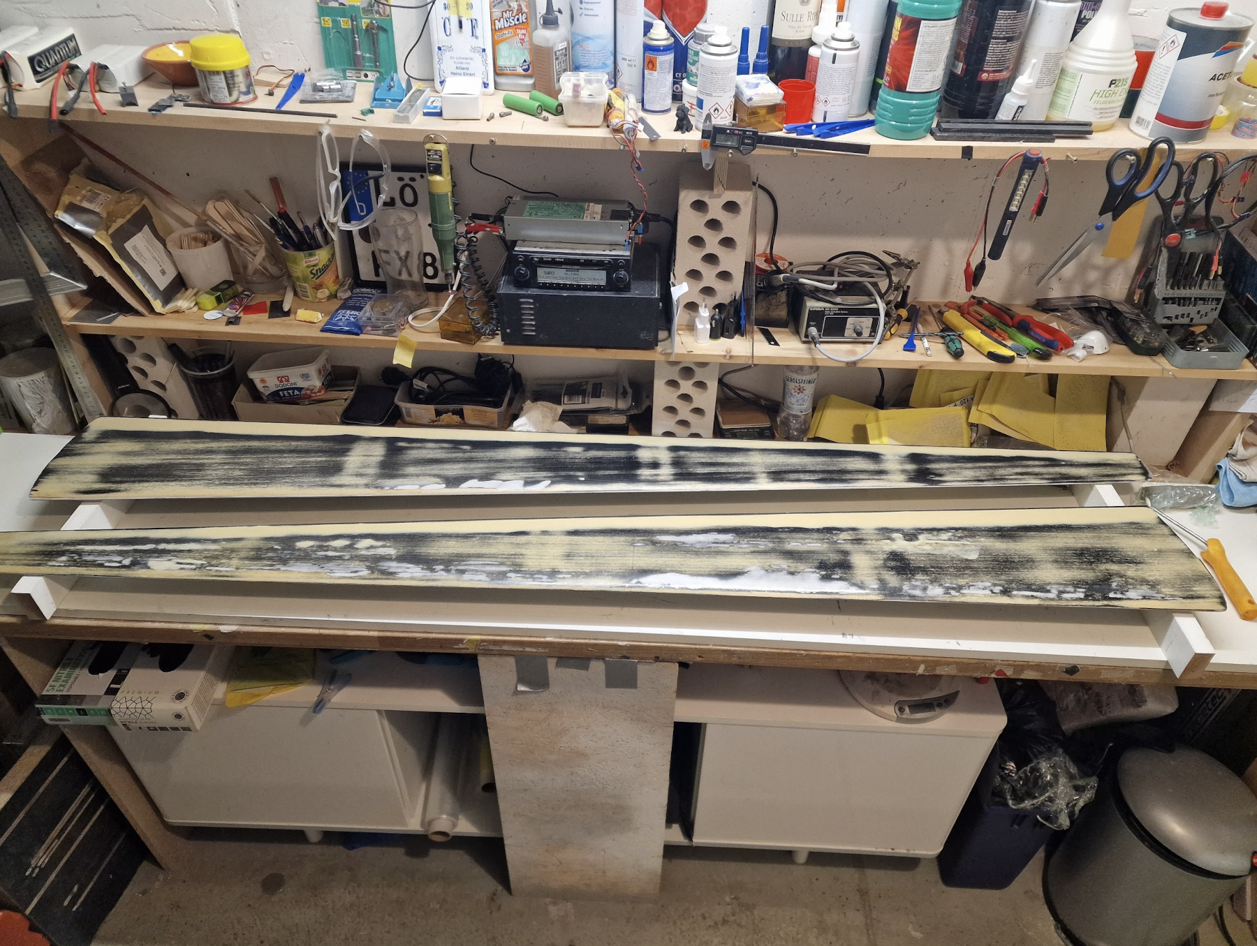

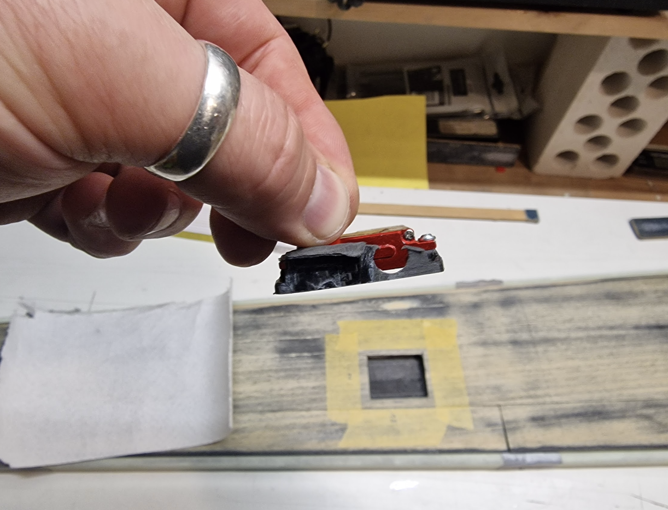

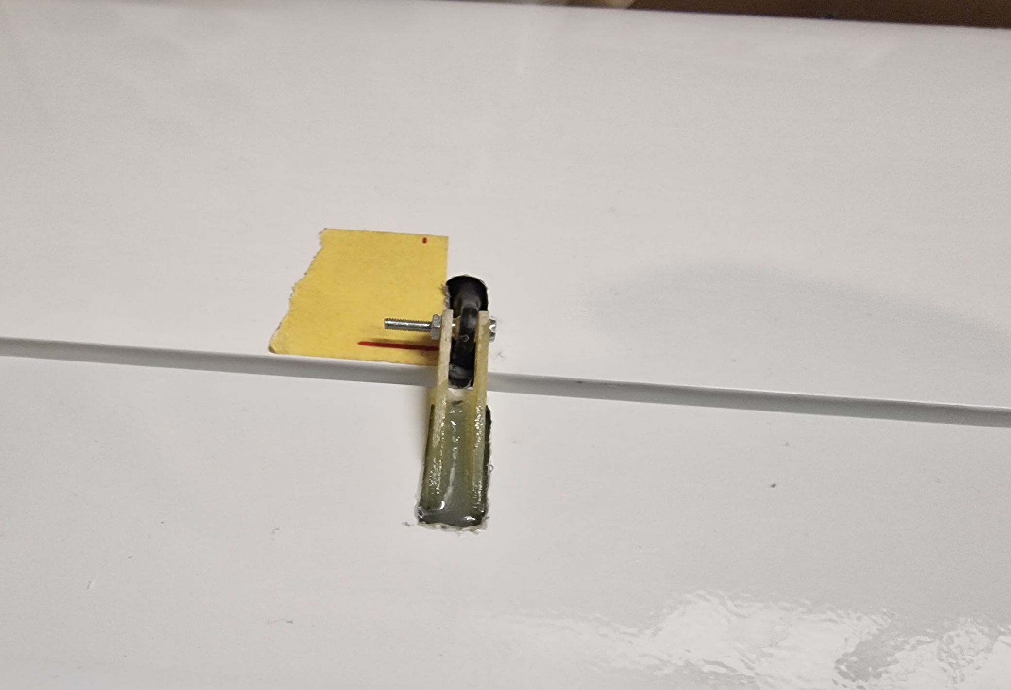

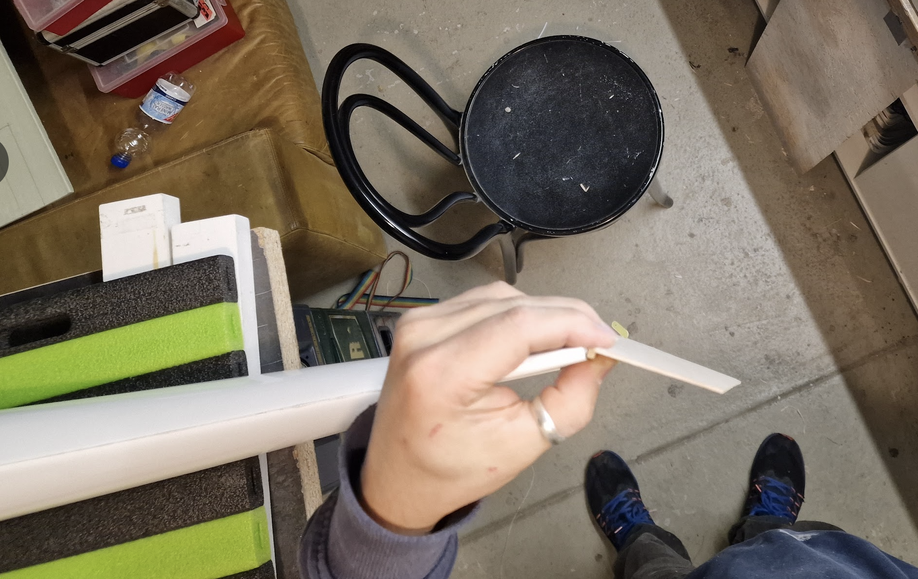

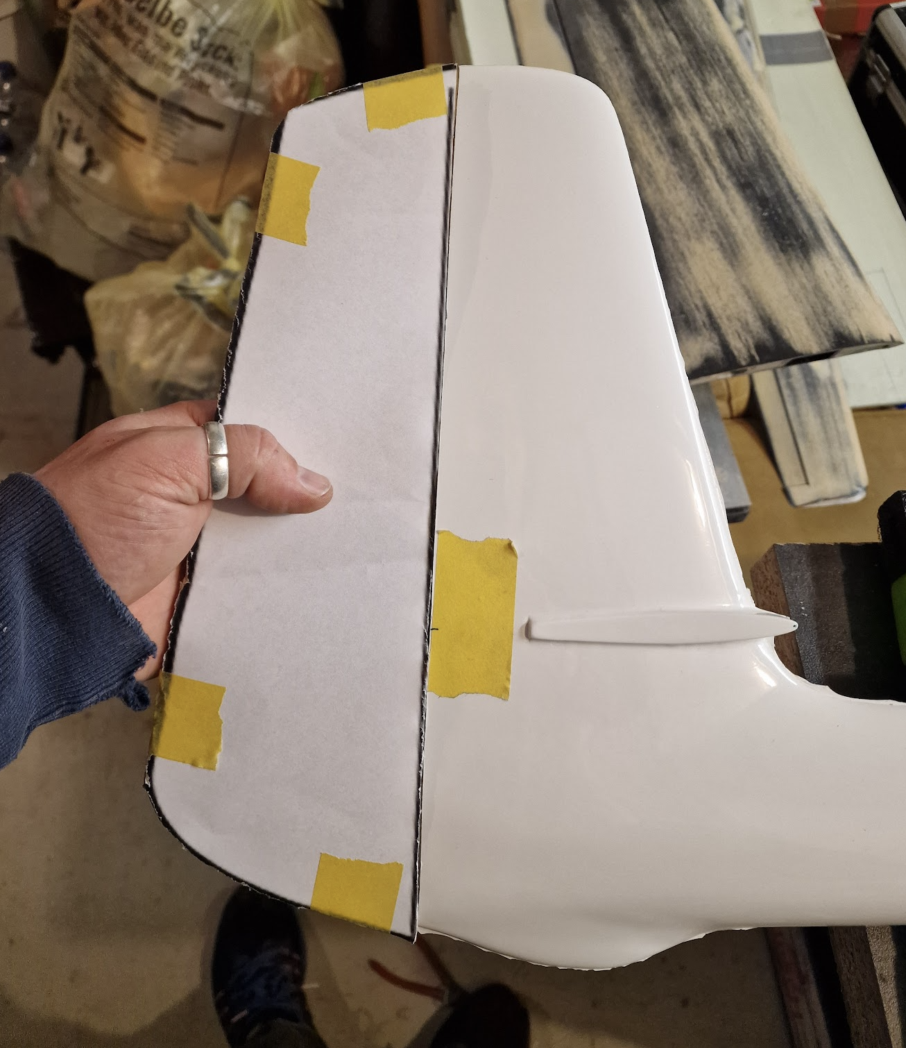

so, gleich gehts an die Ruder...

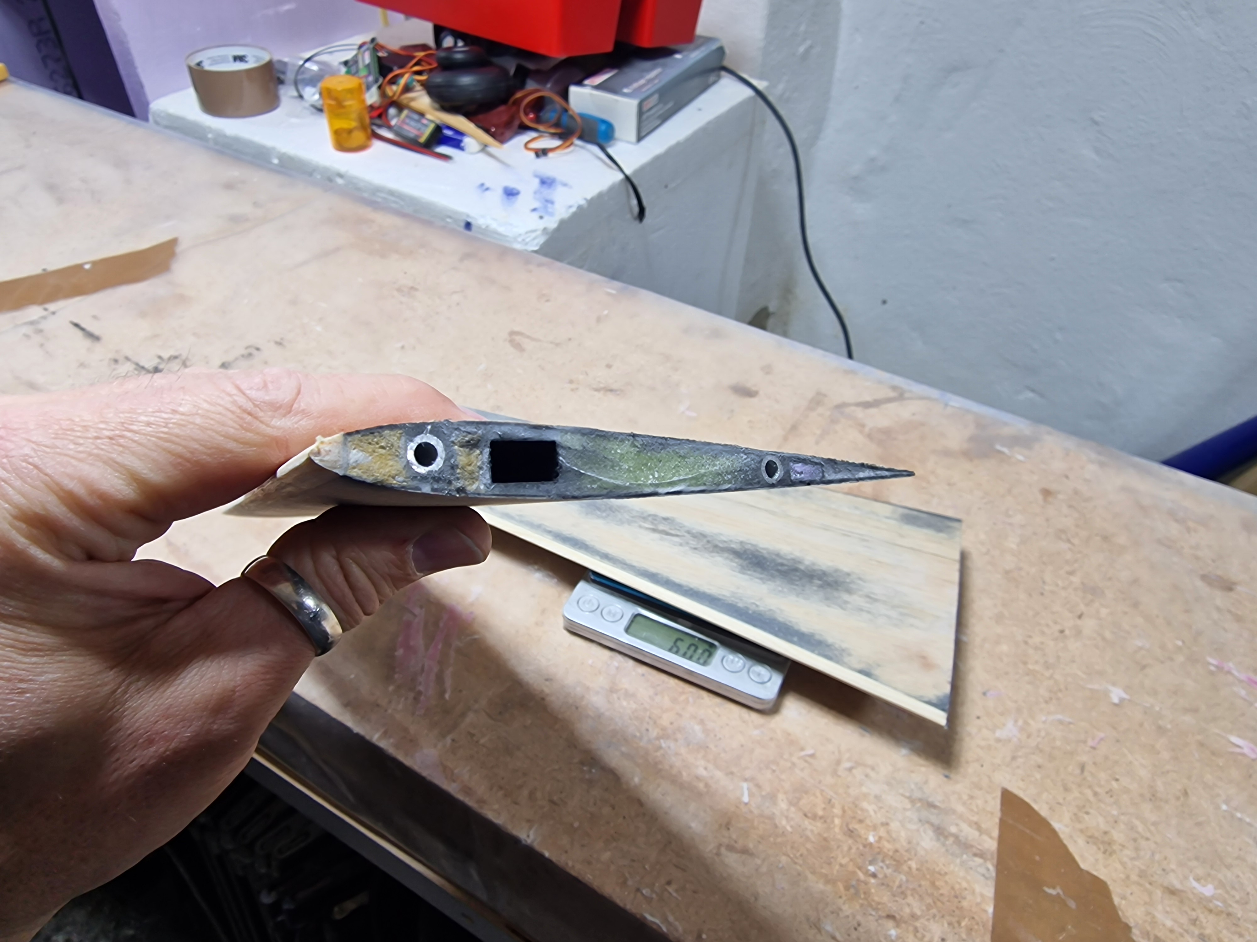

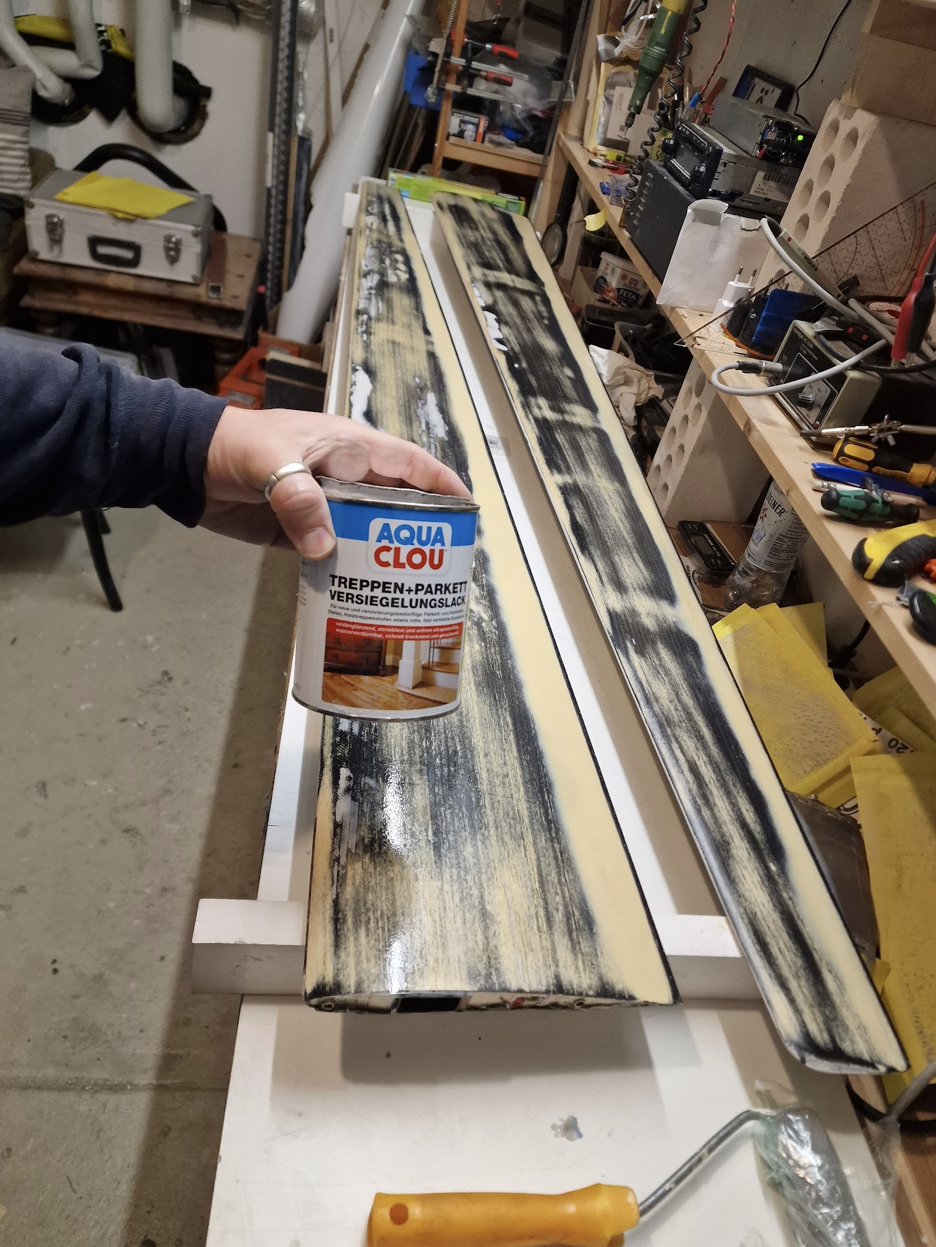

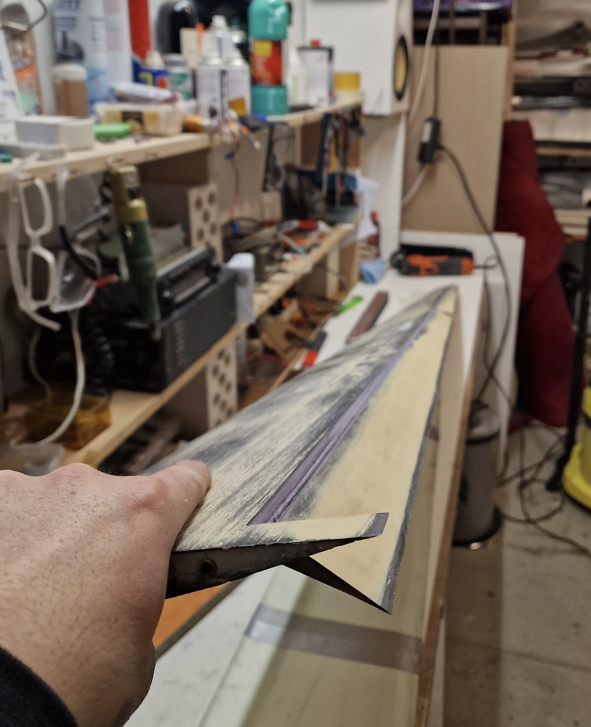

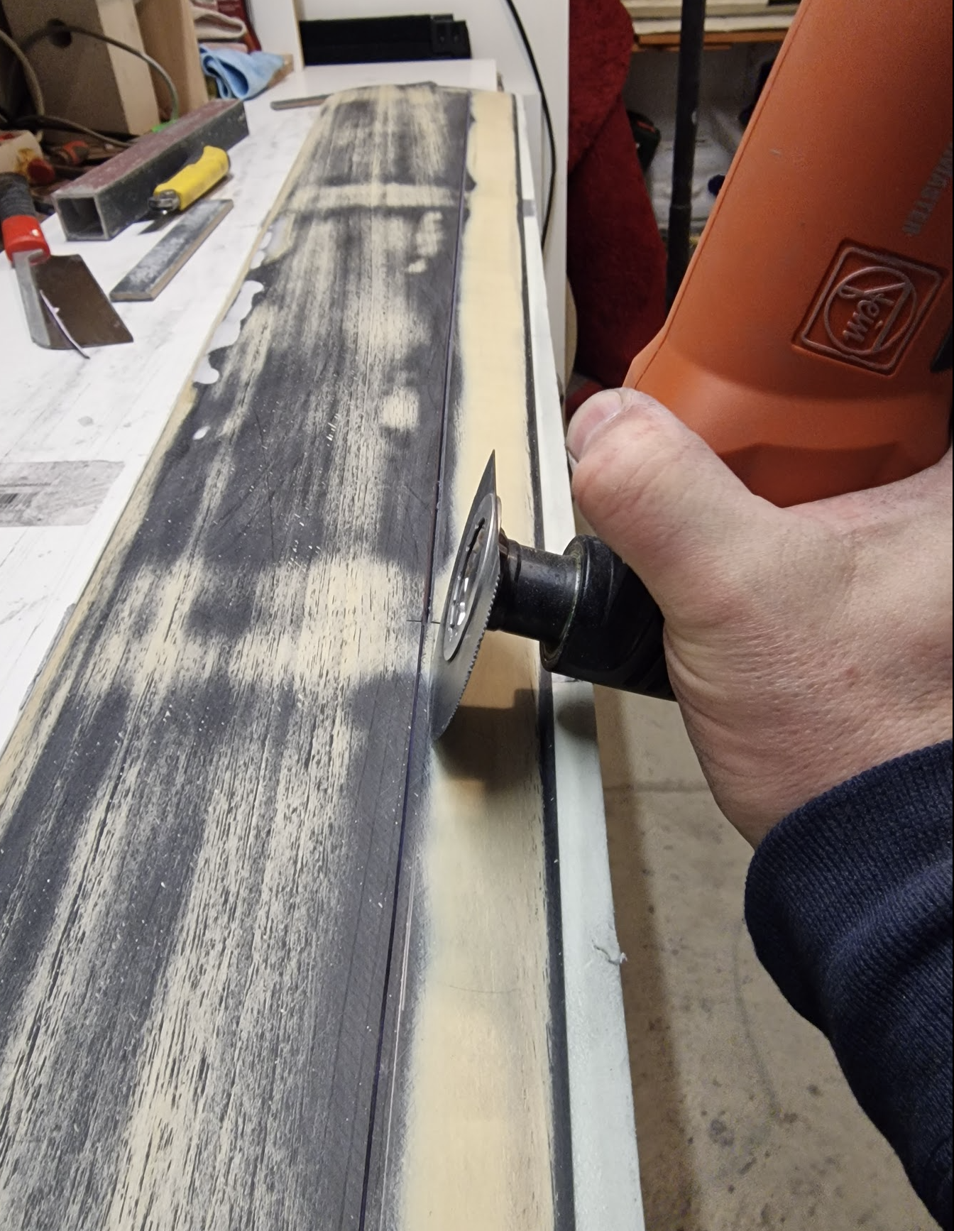

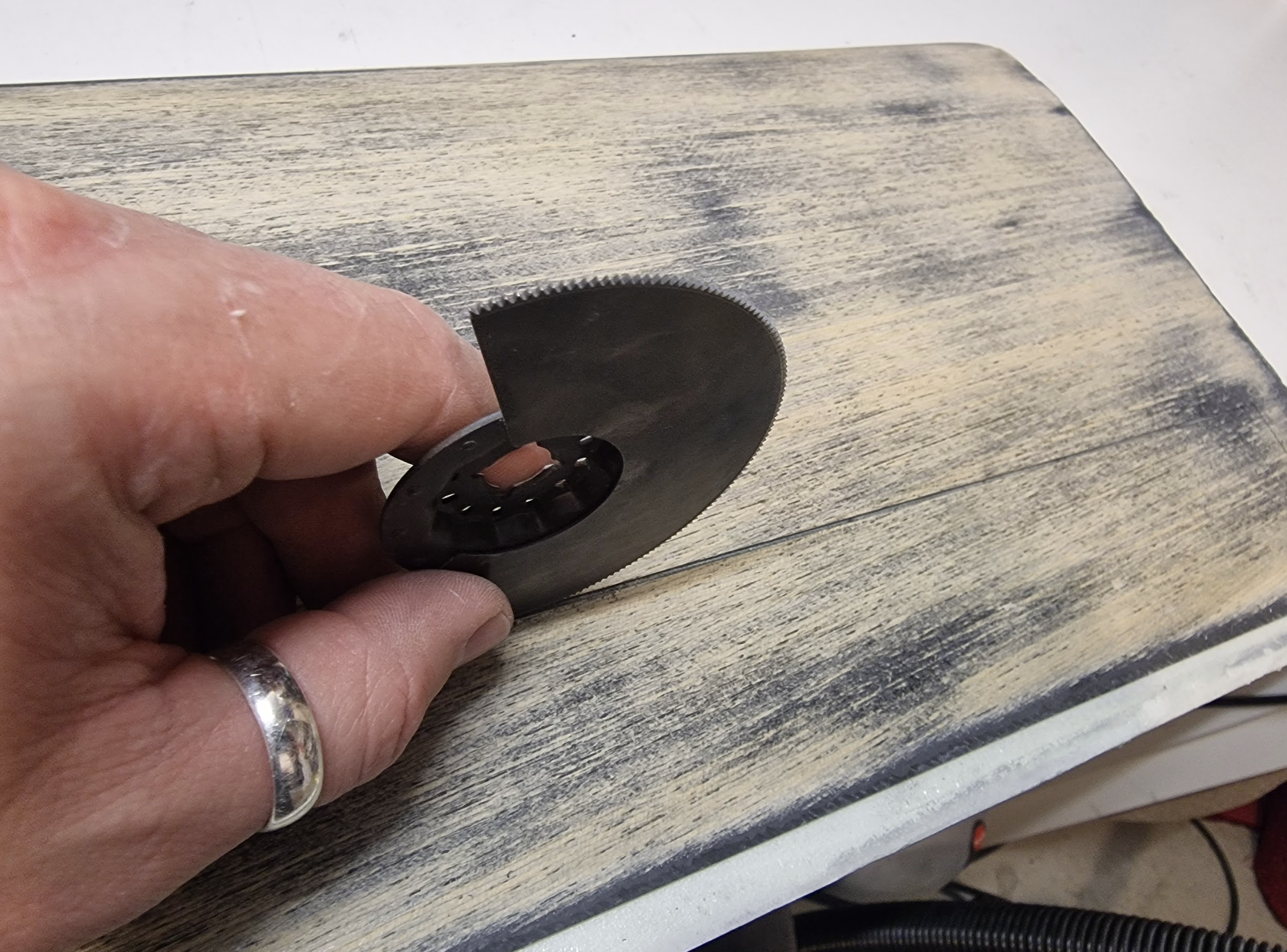

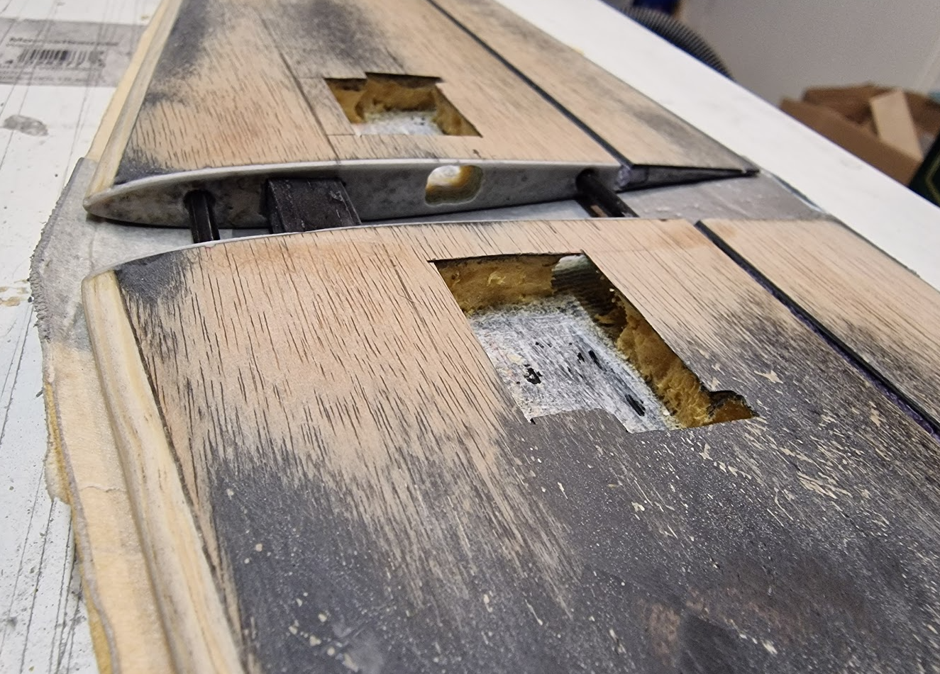

Re: Libelle 1:4
Die Unterseite (Scharnier Seite mit dem breiten Bosch Blatt gearbeitet)
auf der Oberseite mit dem dünneren Blatt von Fein :D
Auf der Unterseite erst mit der Maschine etwas vorarbeiten und dann den Rest mit der Hand bis zum Aramid.
fertig...

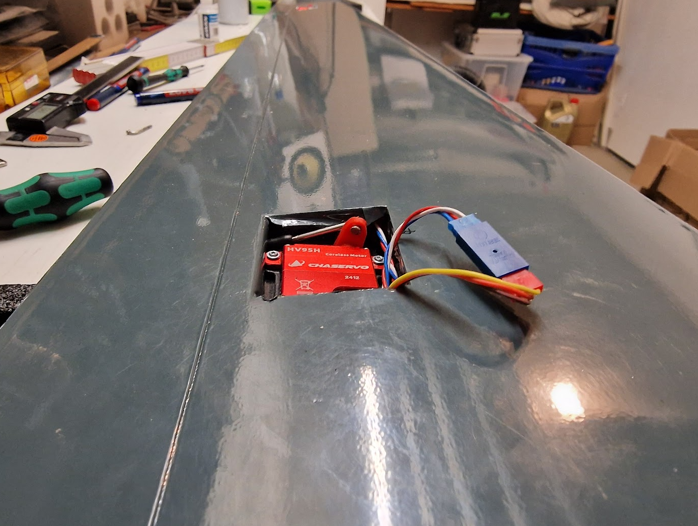

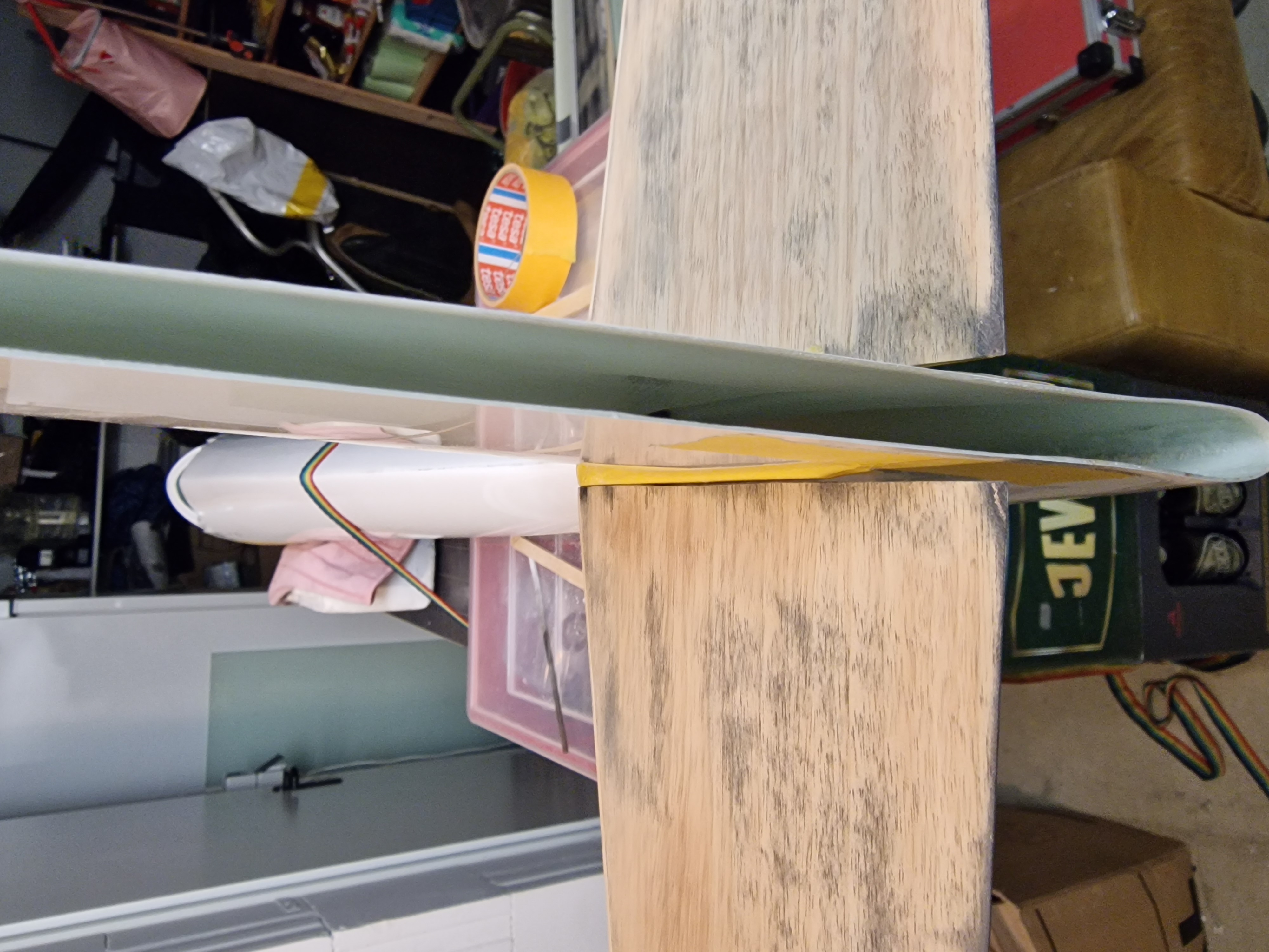

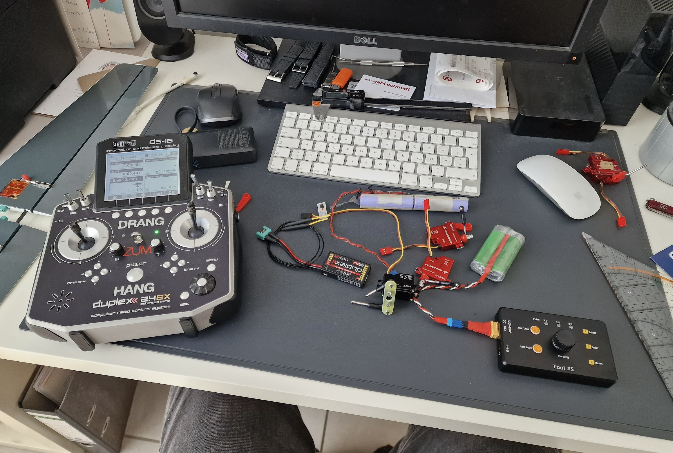

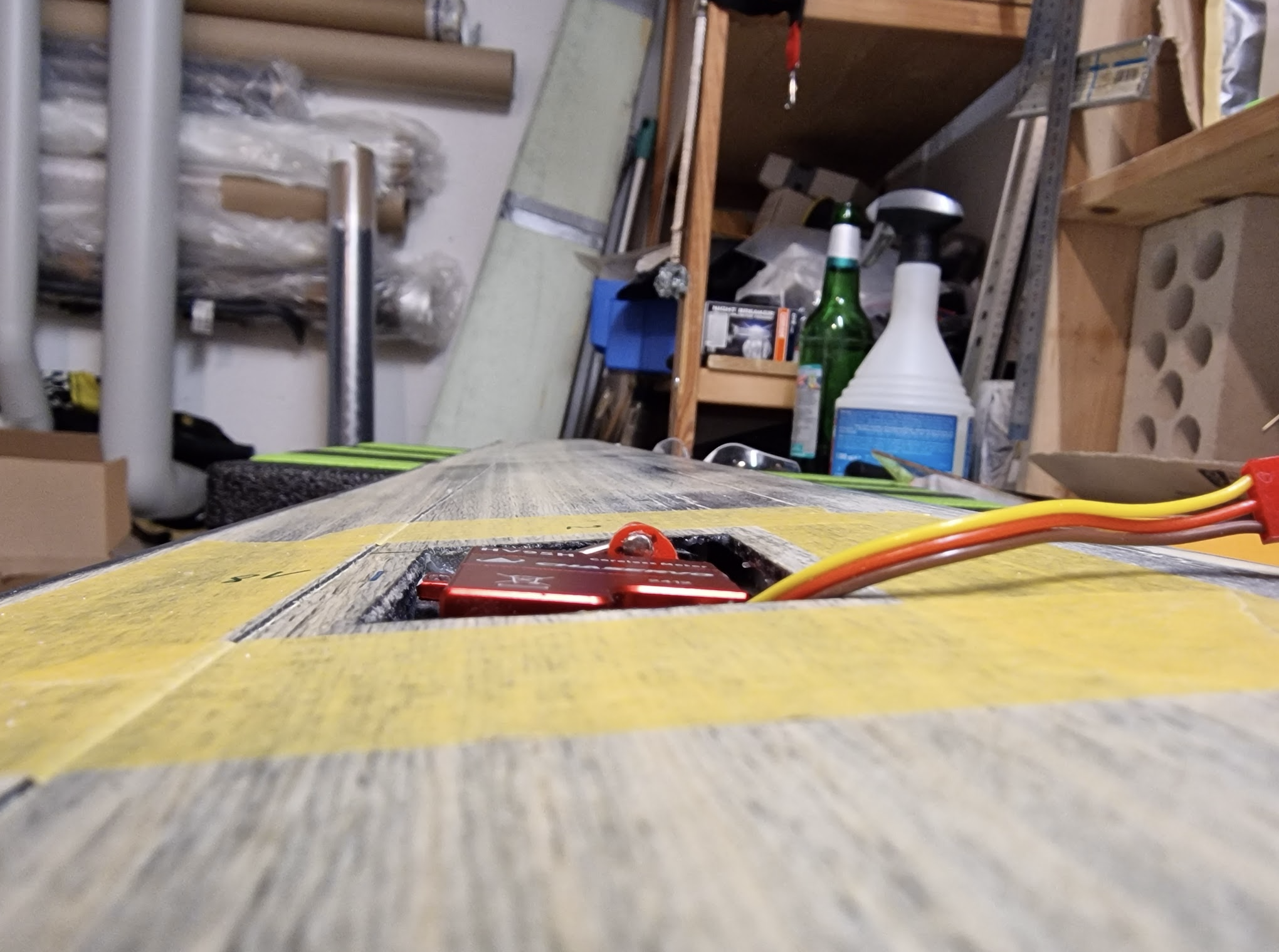

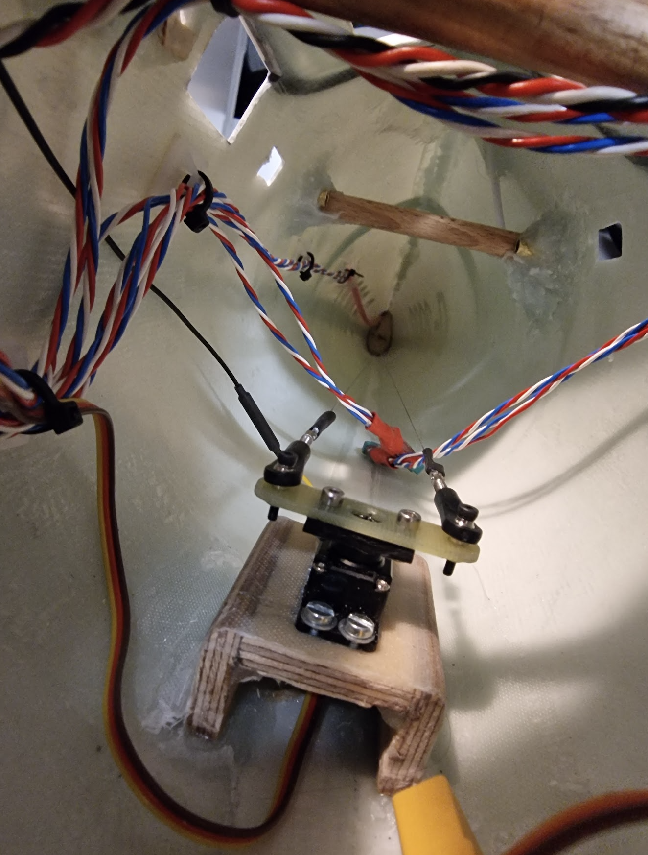

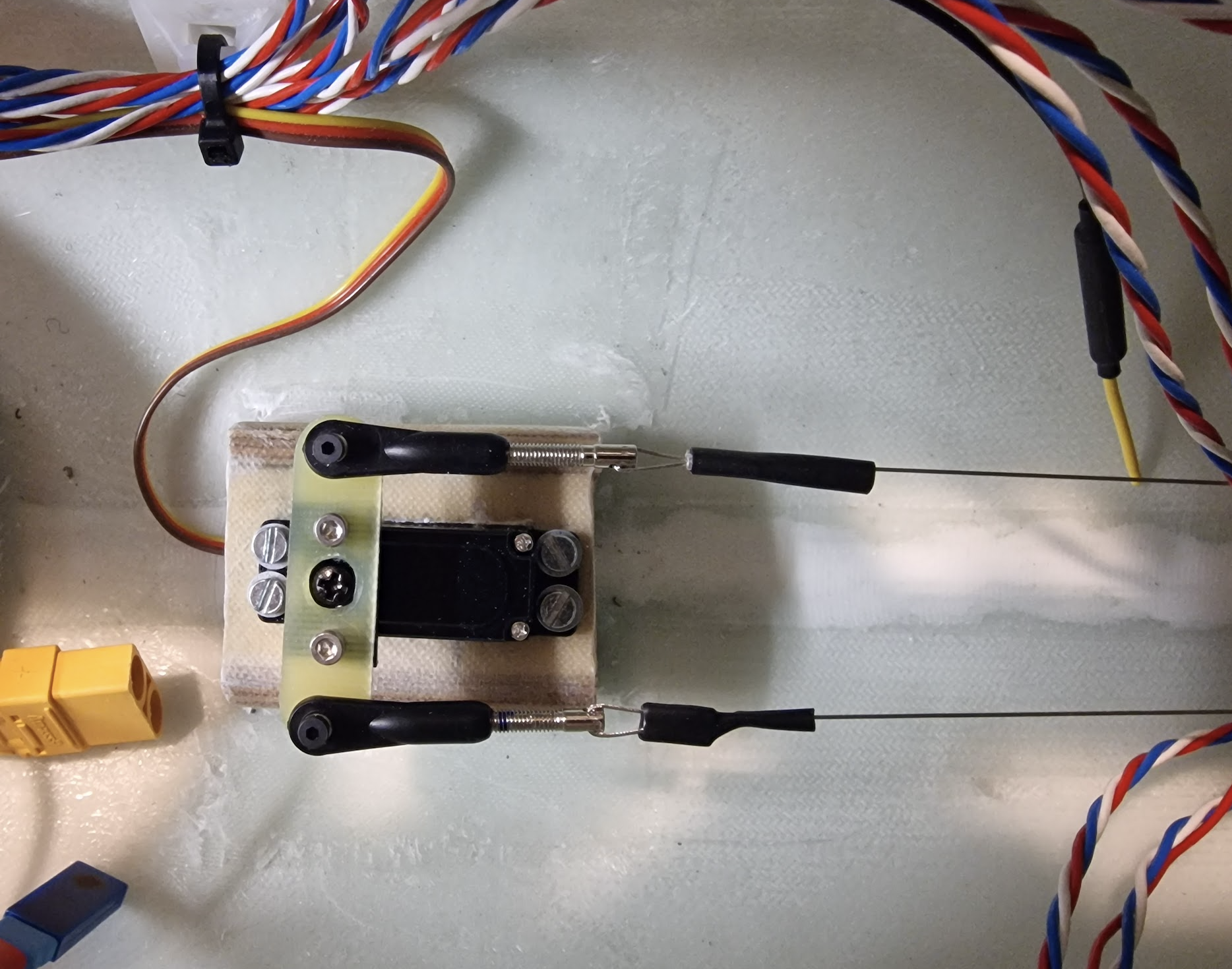

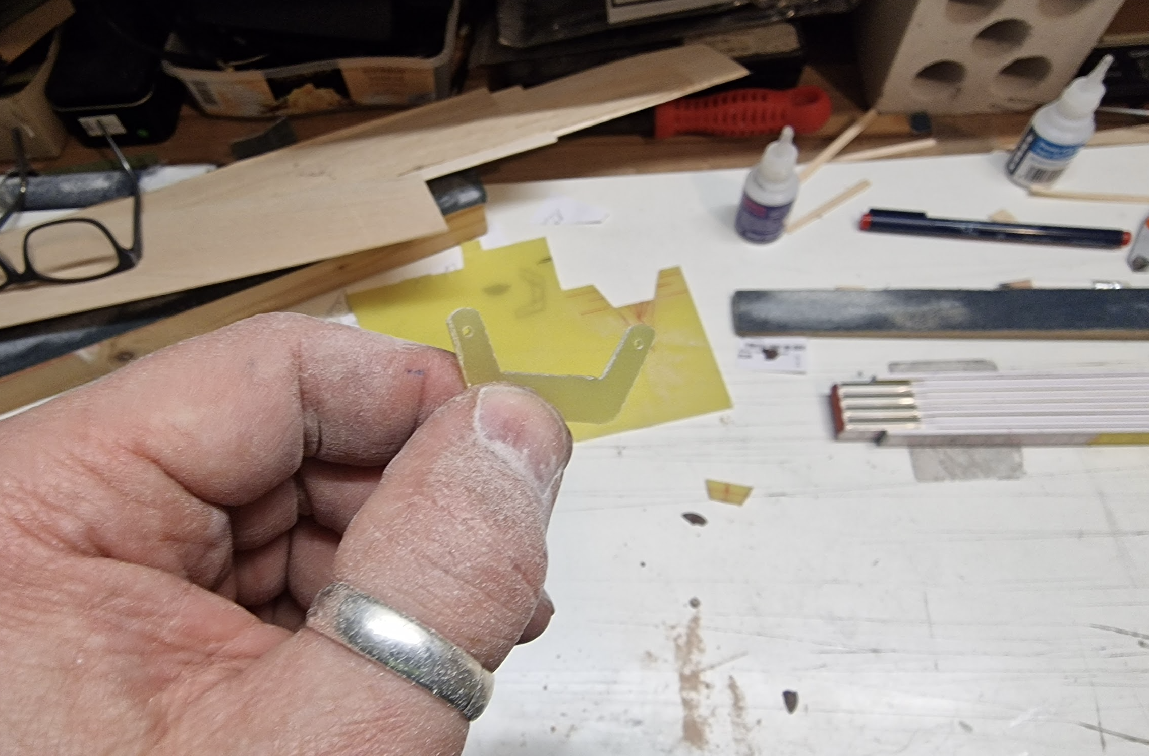

Re: Libelle 1:4

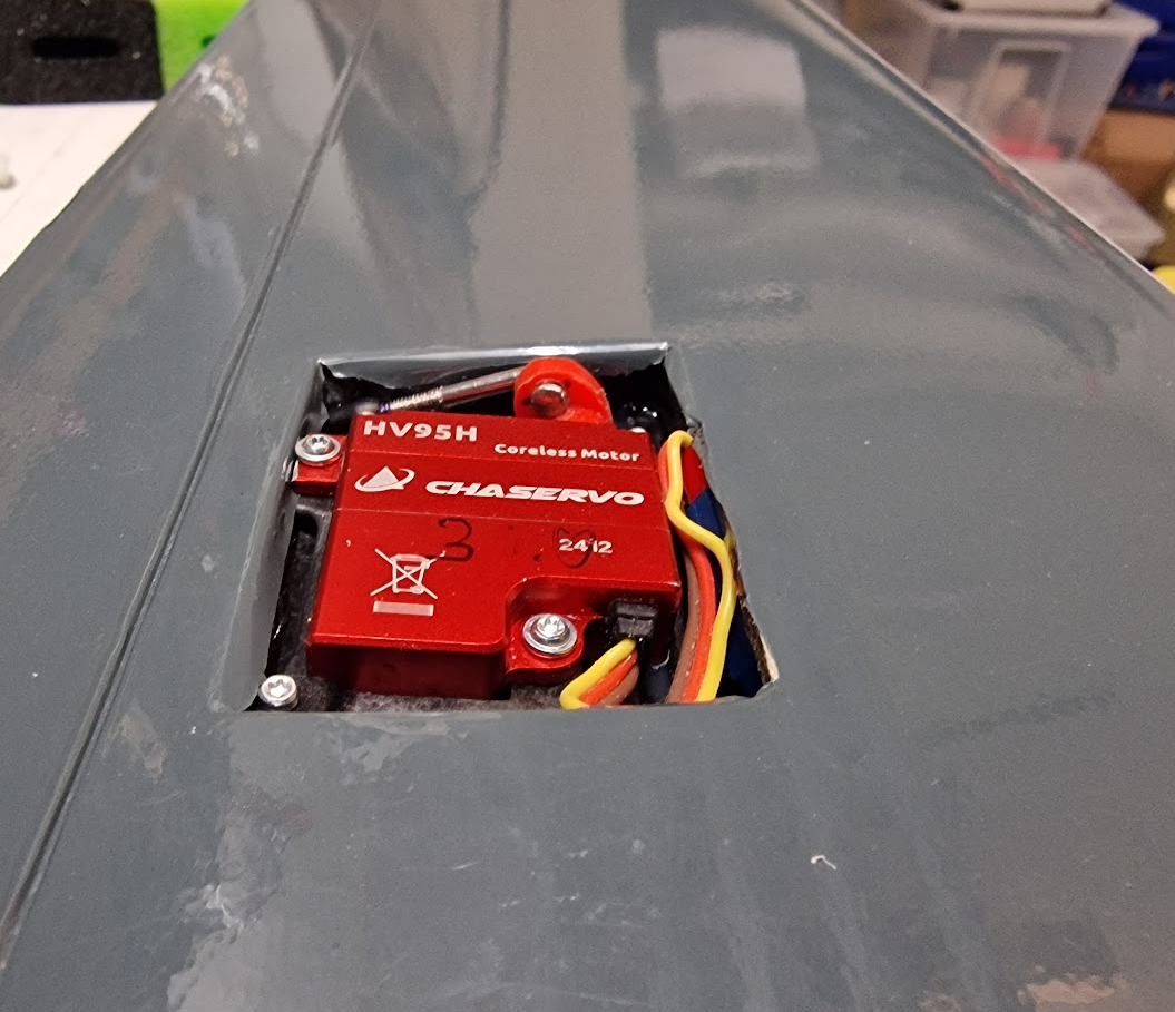

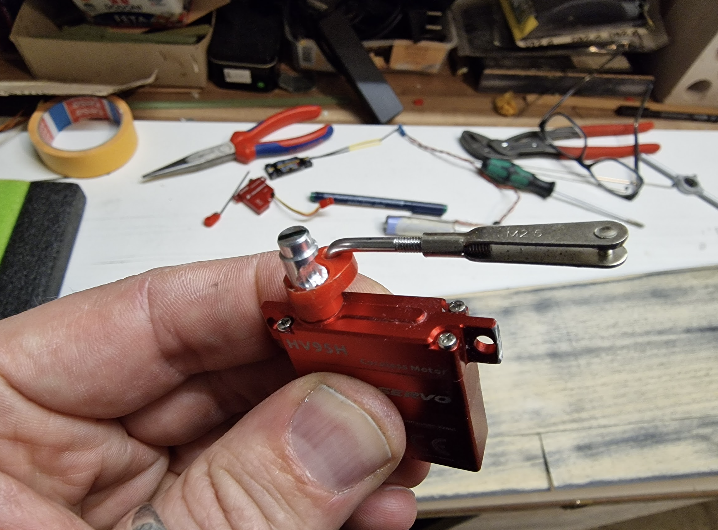

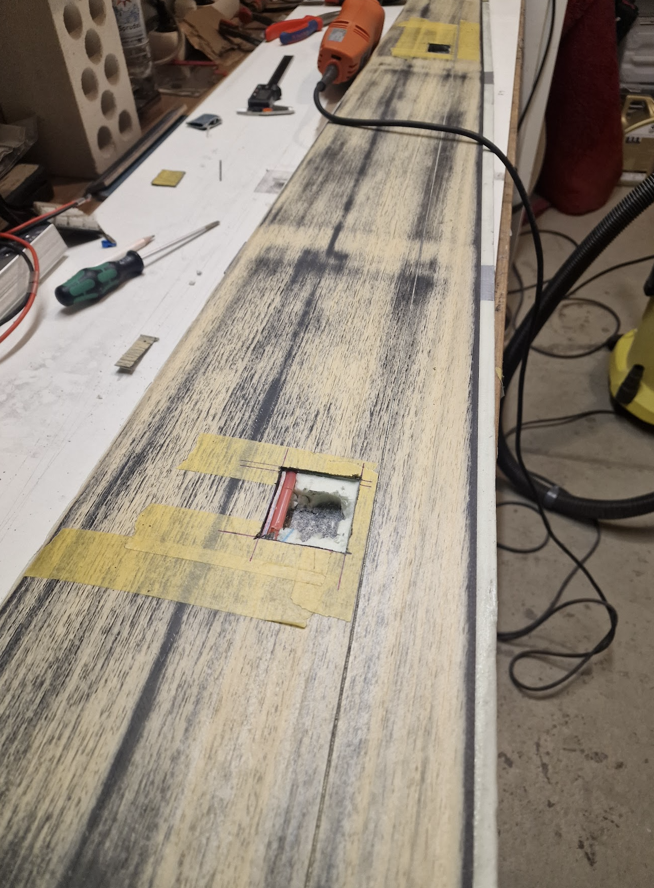

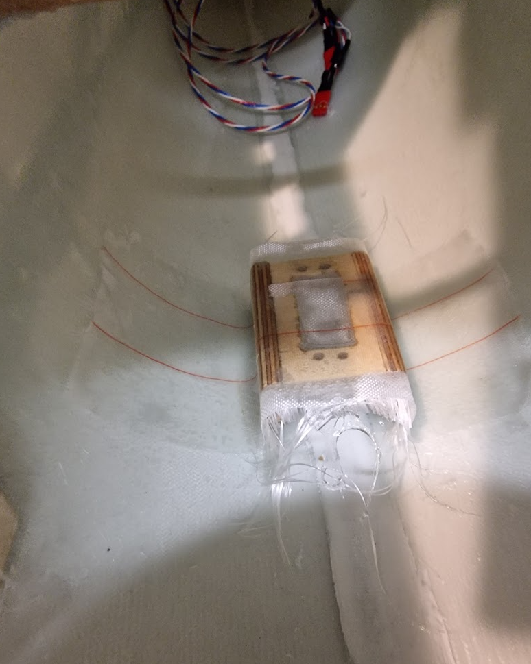

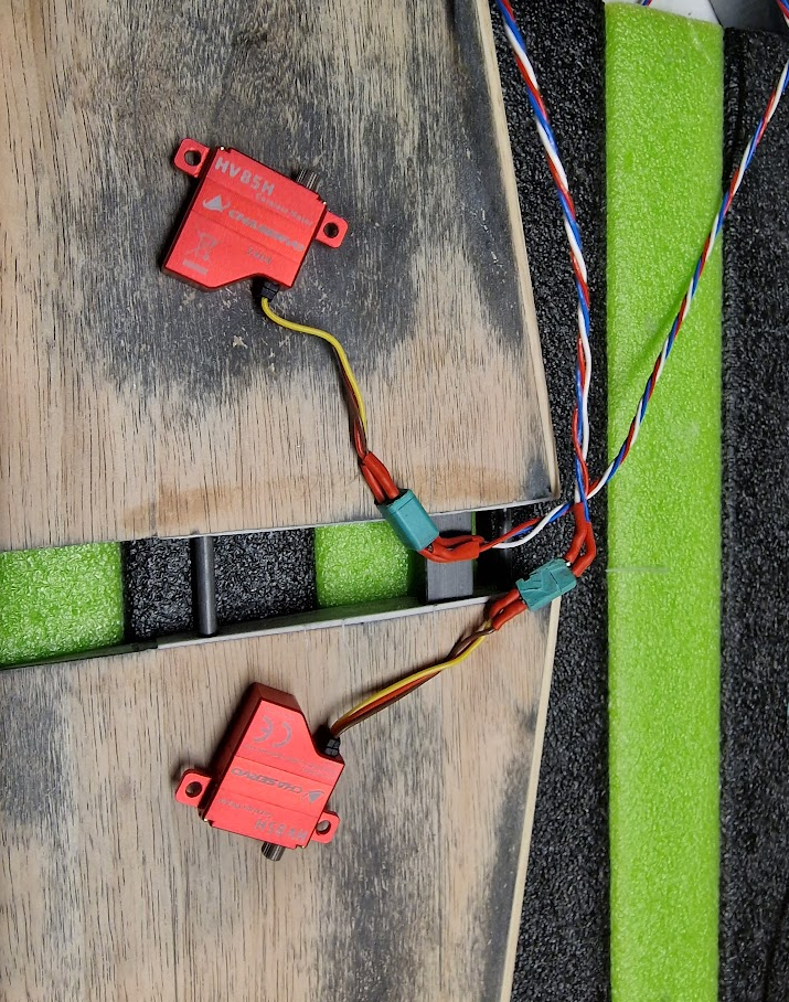

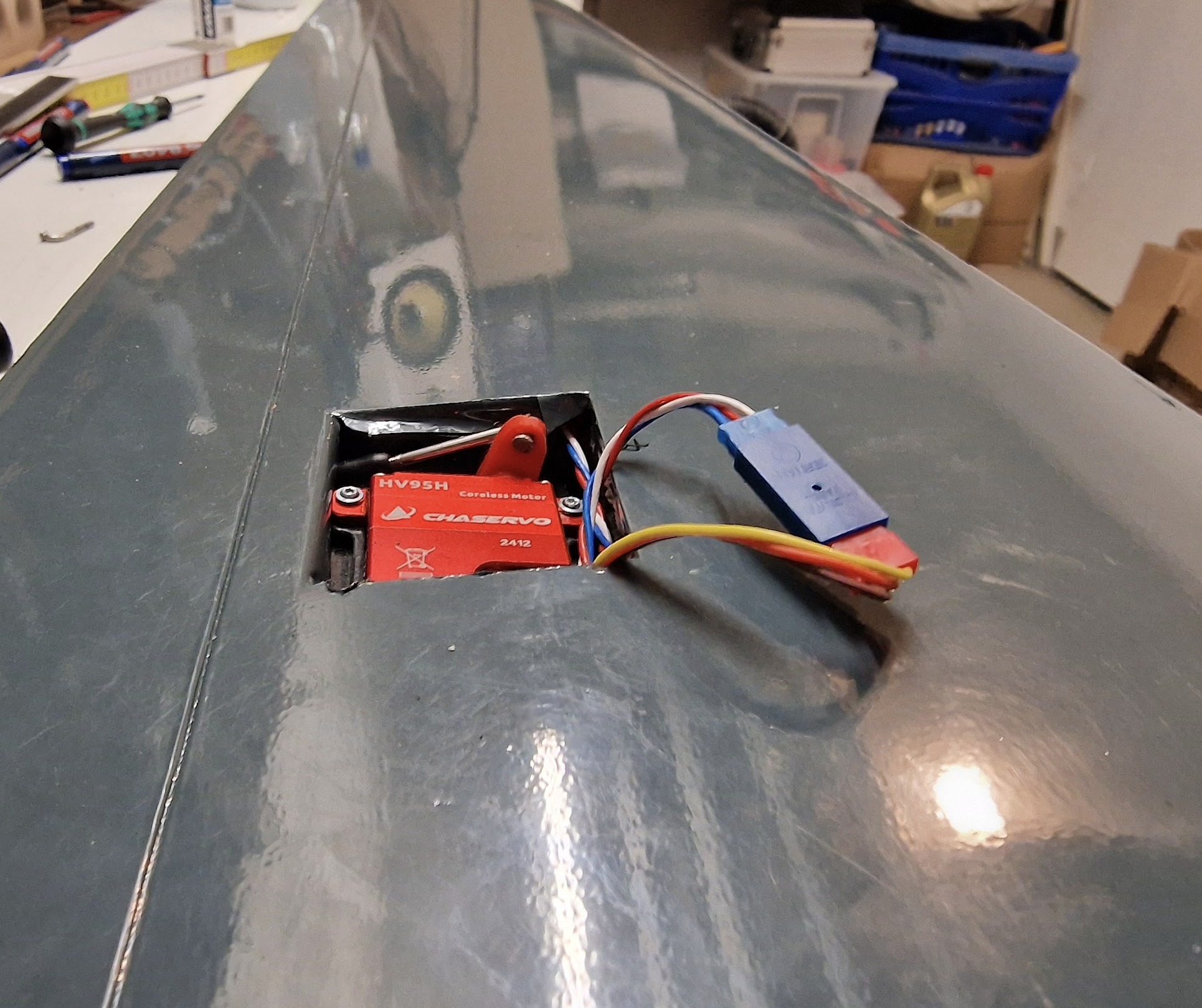

Servo Einbau..
Am Querruderservo ging es sehr geng zu.
Erst war die Idee eiun Cha HV85 zu verwenden, nach dem Auspacken des Servos war ganz schnell klar, viel zu filigran und es muss ein HV95 rein, auch wenn es ca. 1 mm übersteht...
und nein, ich hab die billigen Gabelköpfe nicht verbaut. Weiss nicht was mich da geritten hat. Die wurden etwas später noch durch Gabriel Kugelköpfe getauscht... :idea:

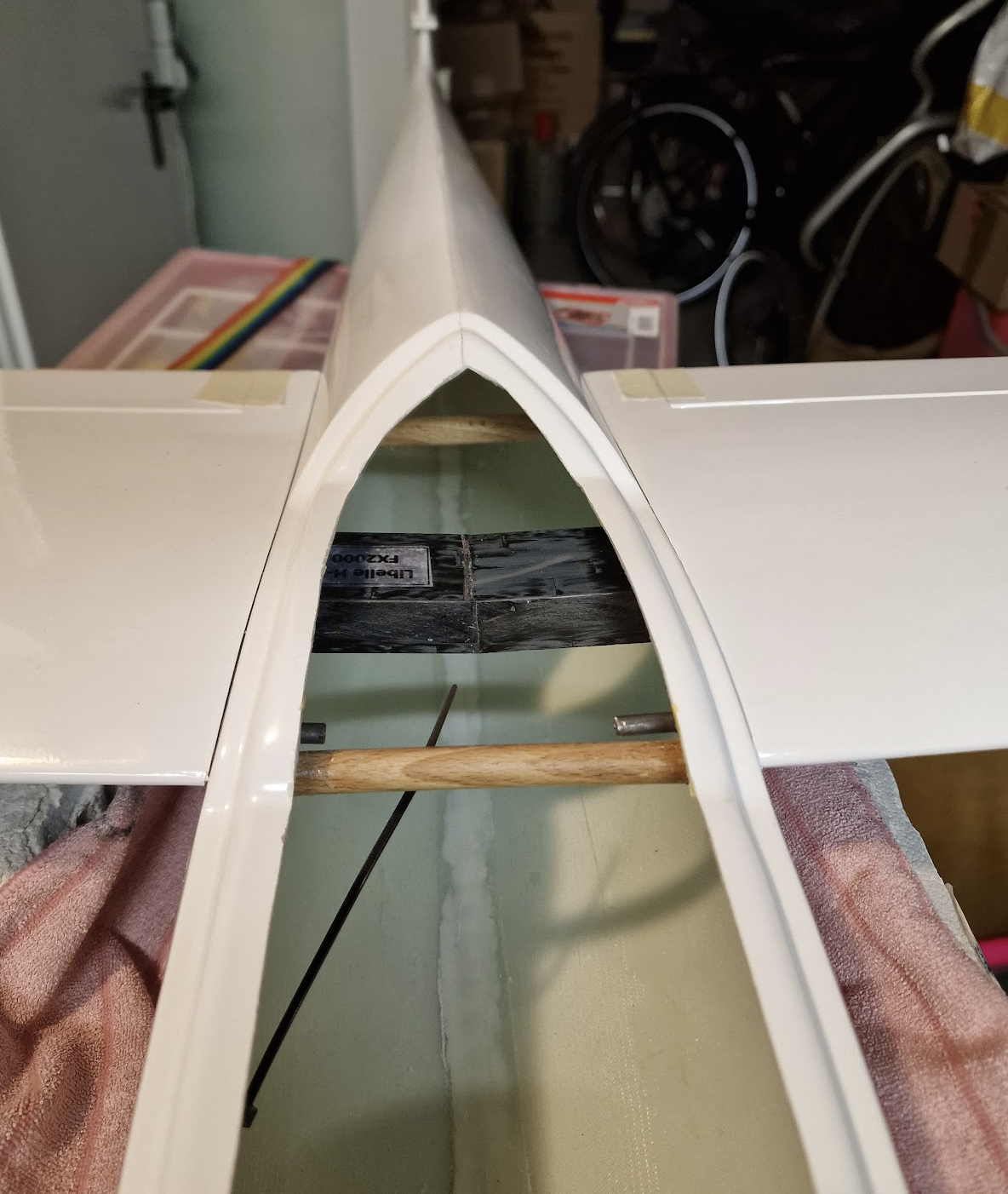

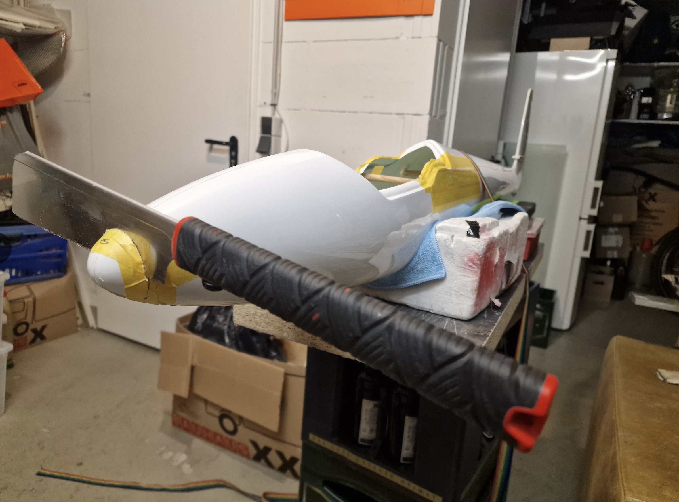

Re: Libelle 1:4

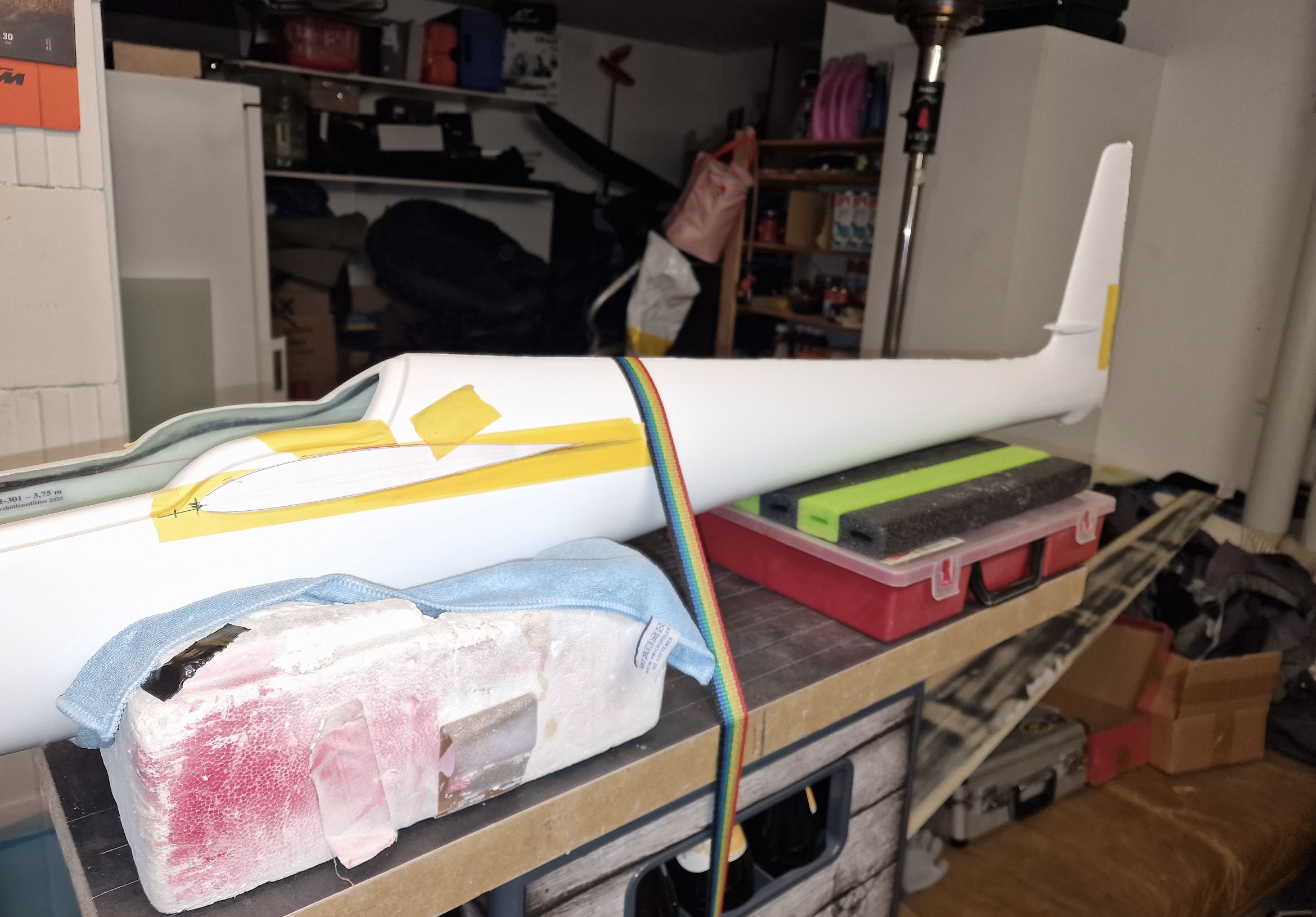

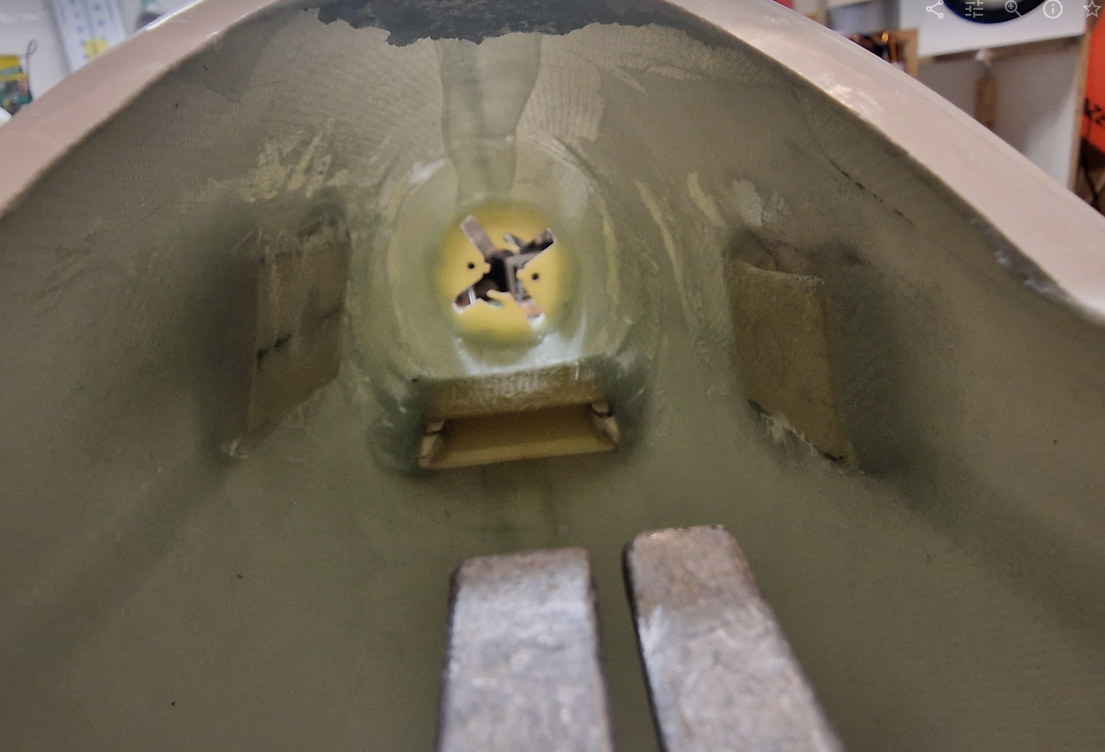

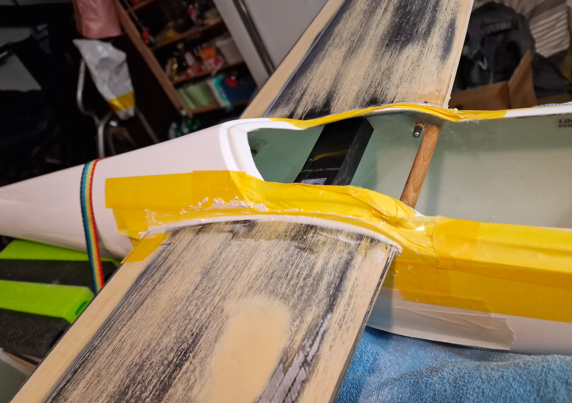

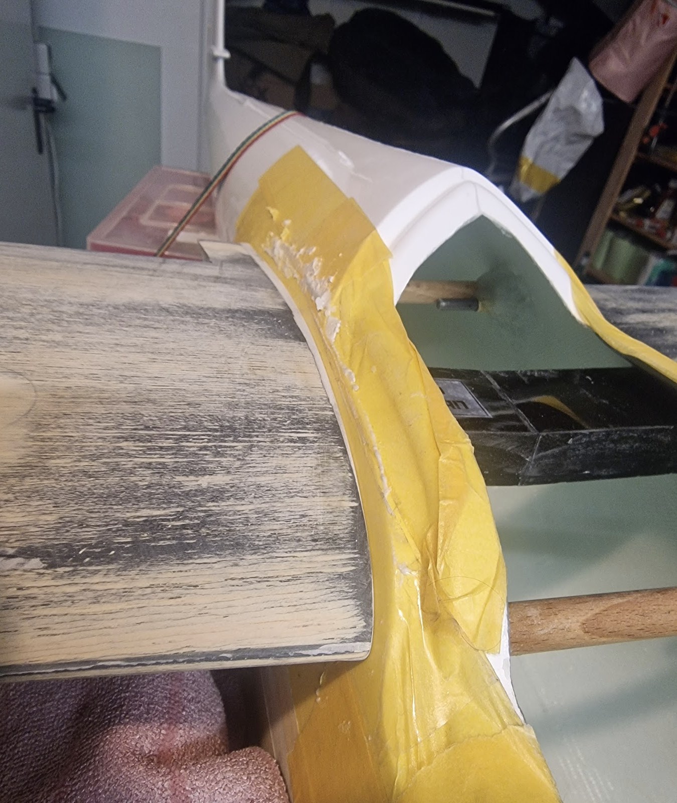

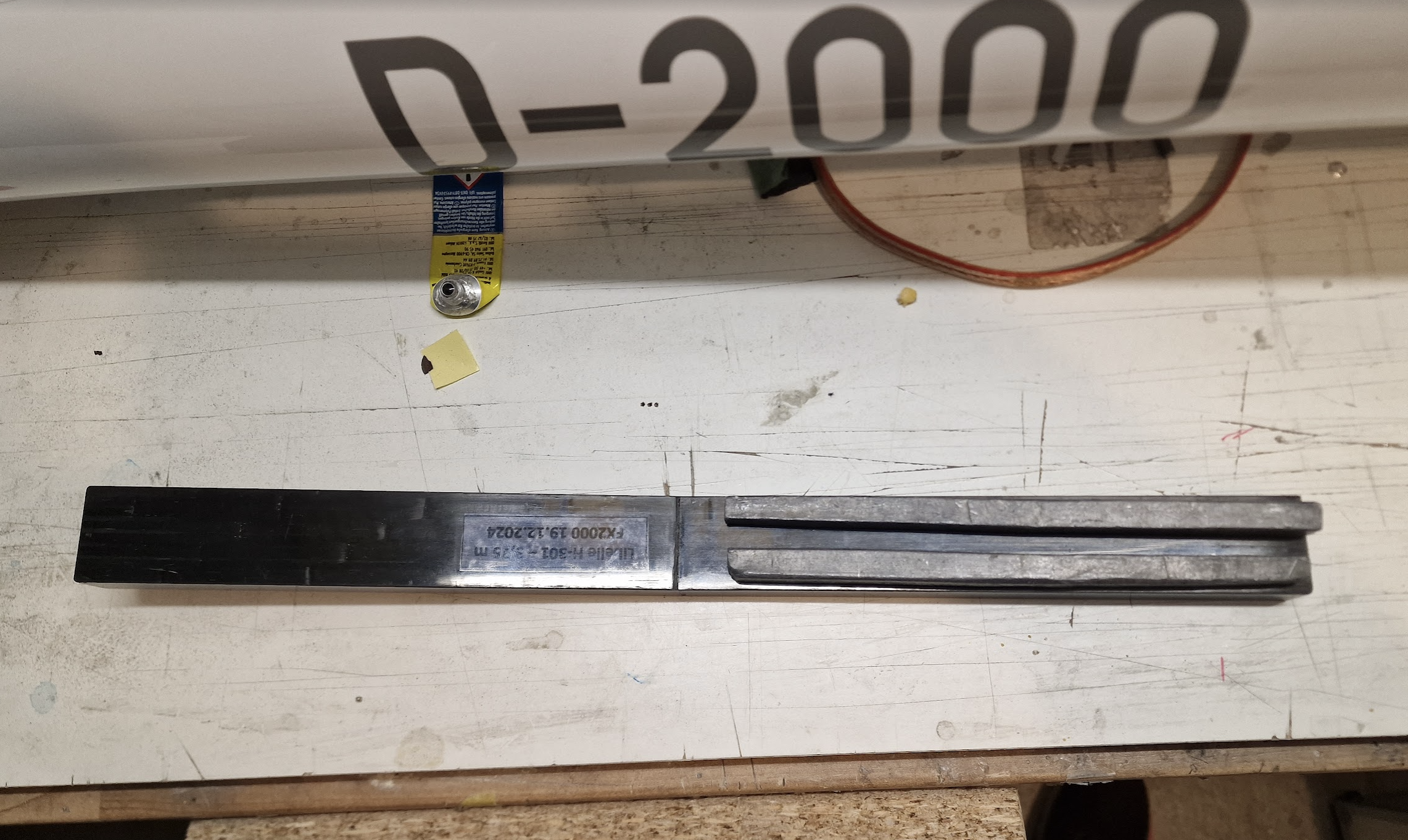

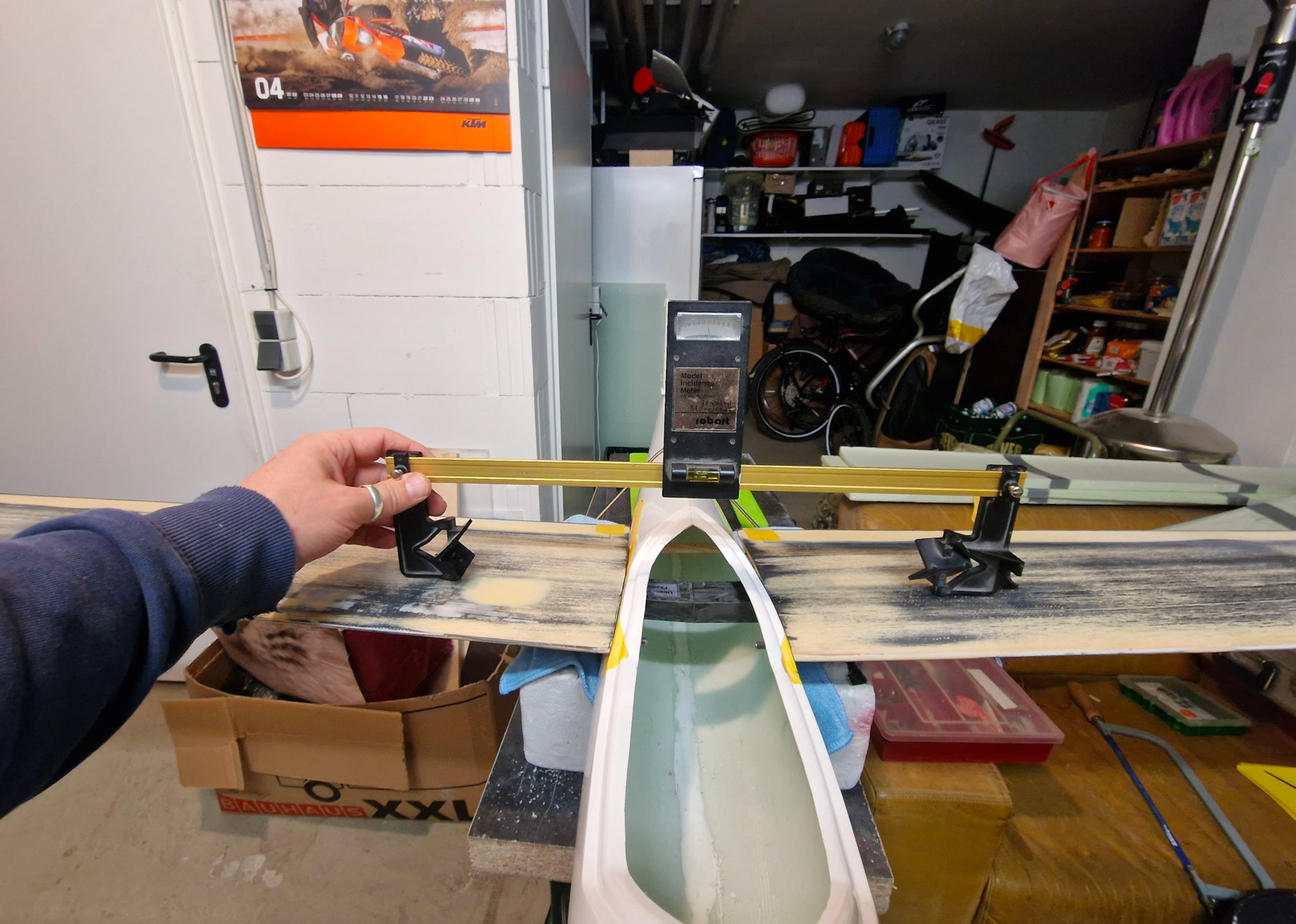

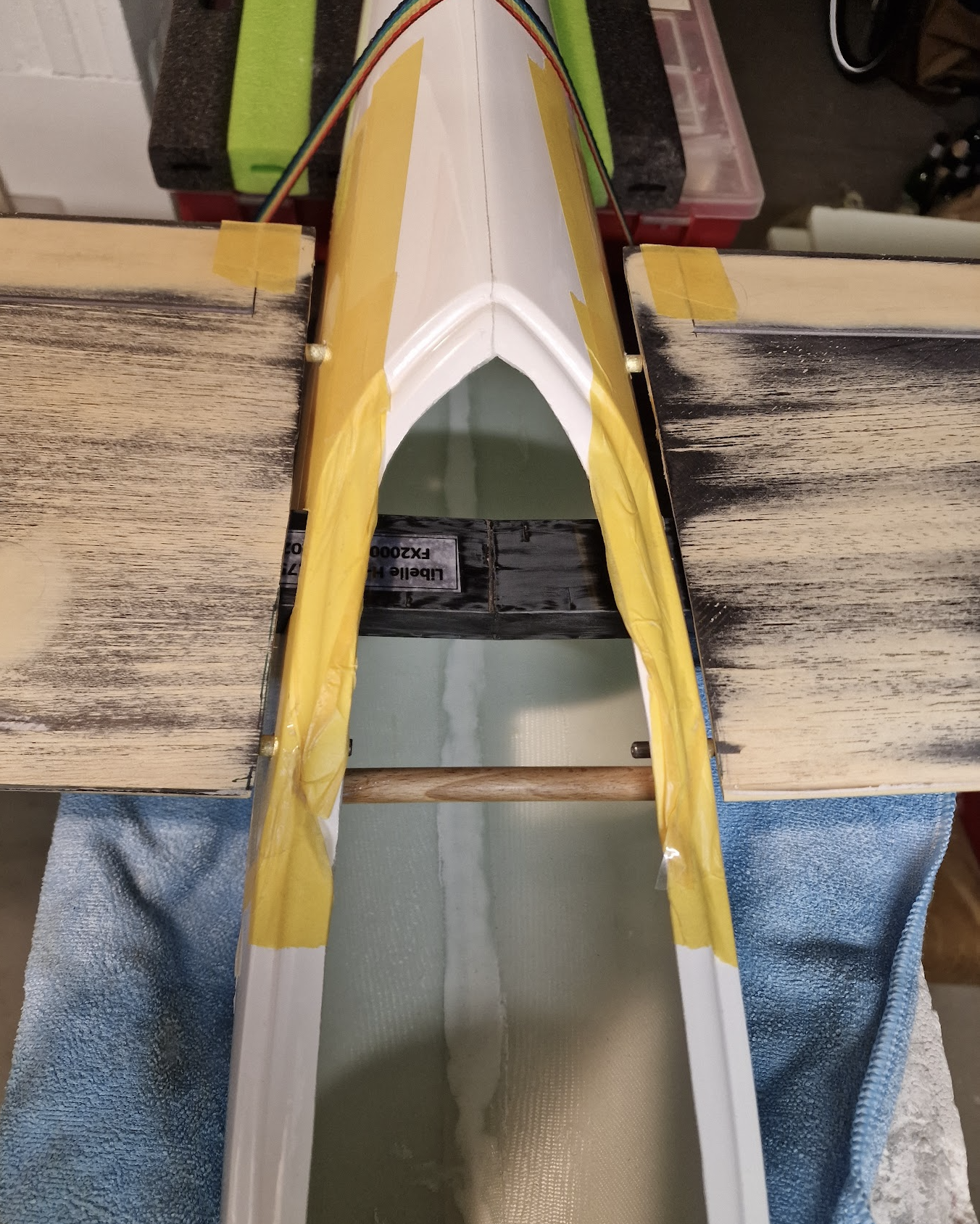

so, jetzt ging es an den Rumpf und zuerst mal die Flächen an den Rumpf anpassen und Abdrücken. Vorab würden natürlich die Torsionsstifte gesetzt.
Särkung
Särkung
:mrgreen:
fertig....
fertig....

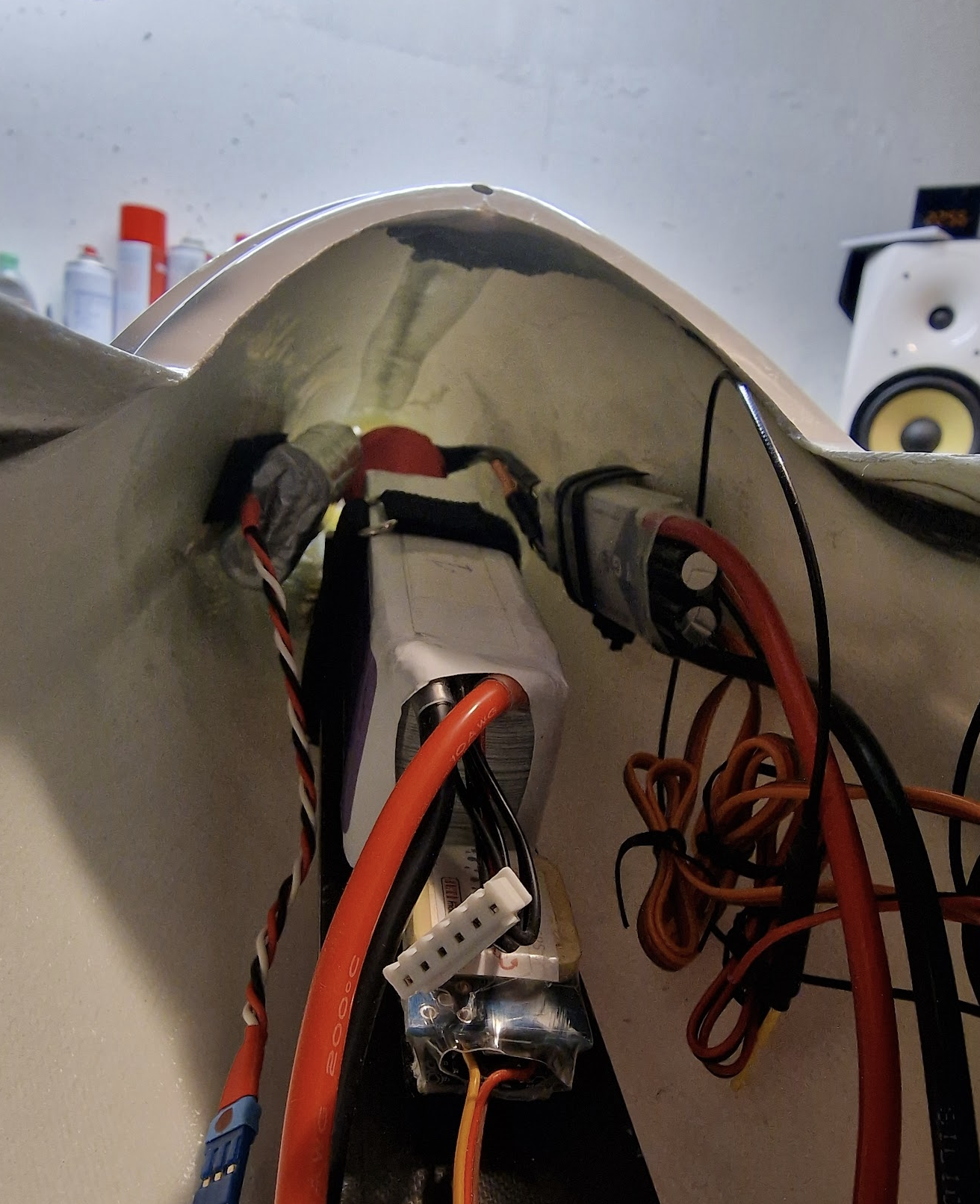

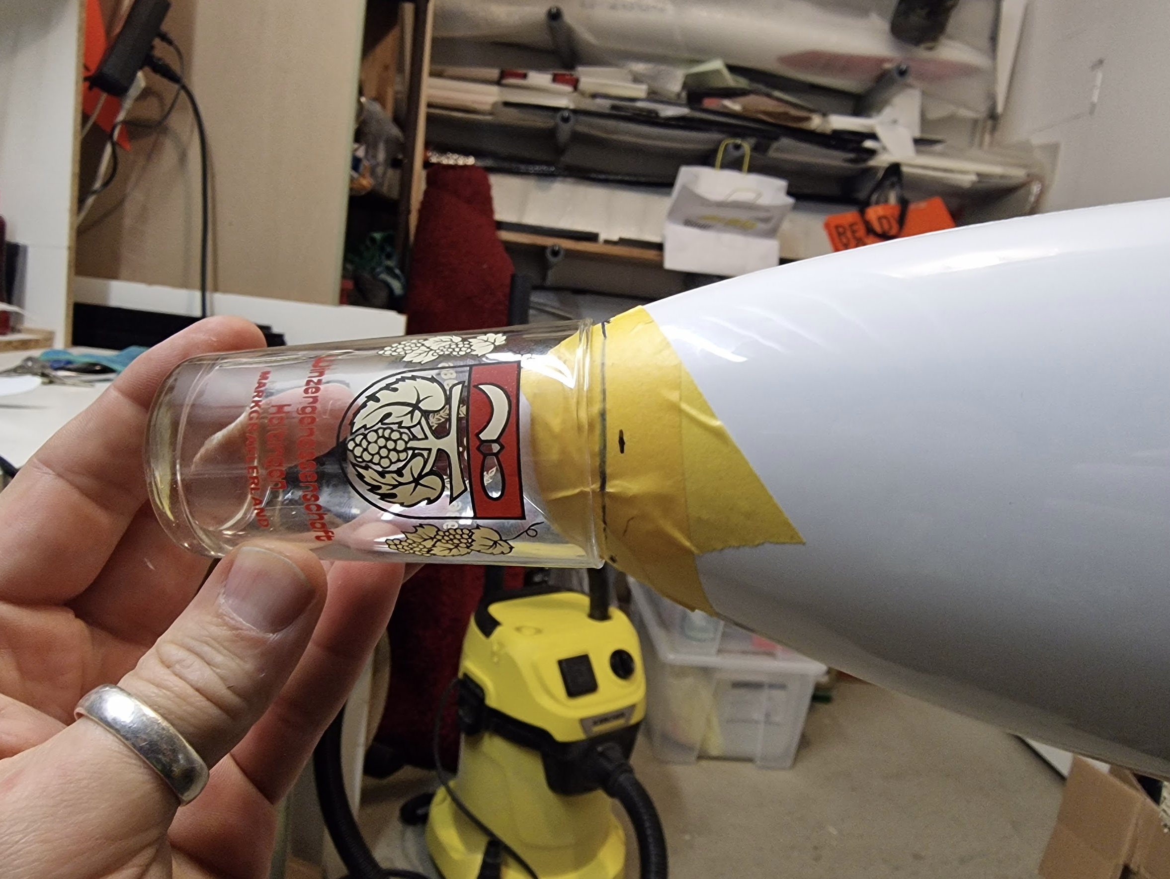

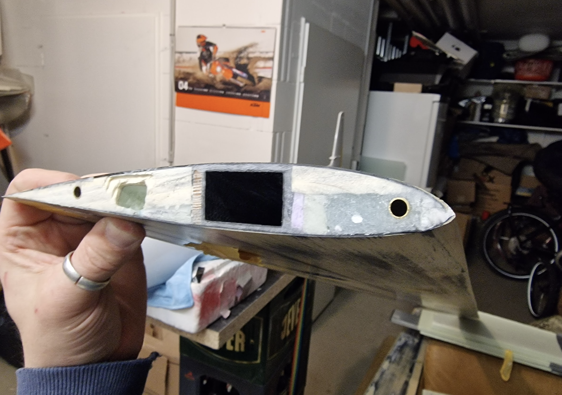

Re: Libelle 1:4

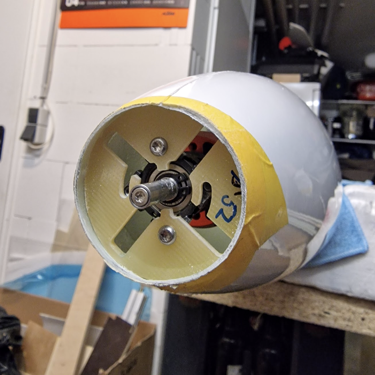

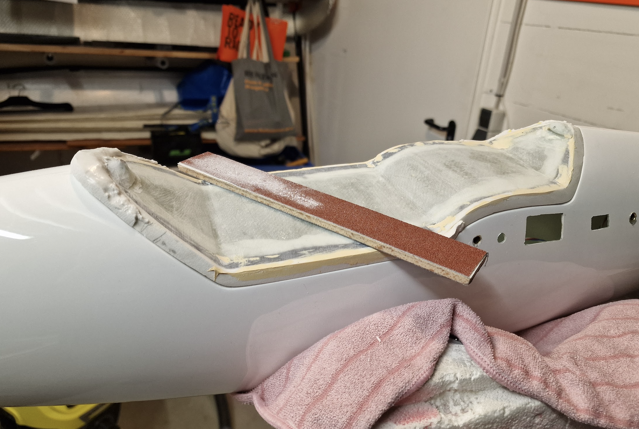

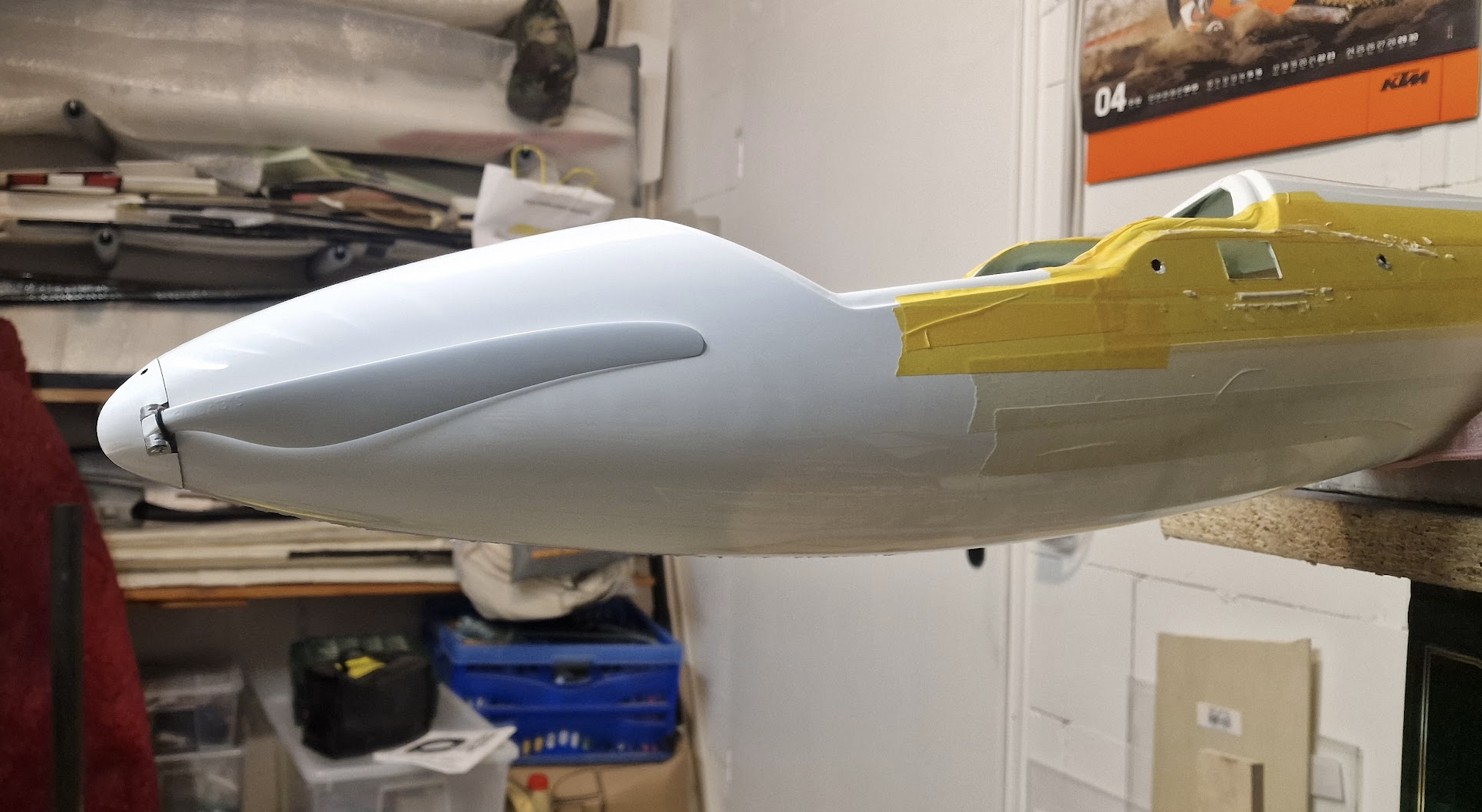

so, als nächstes kommt die Nasen-OP ...
18x13 GM Sacle
18x13 GM Sacle

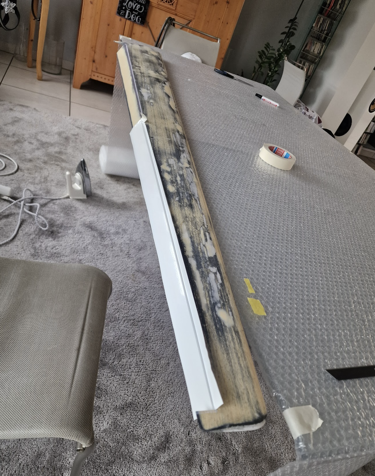

Re: Libelle 1:4

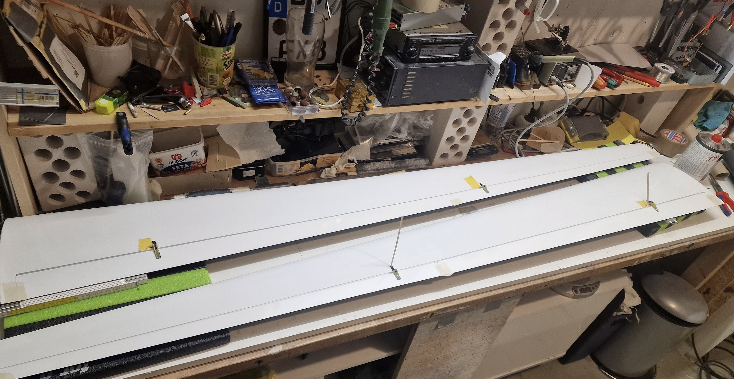

so, dann ging es an´s Flächen bespannen....
Gewicht der Folie ca. 60g pro Halbspannweite

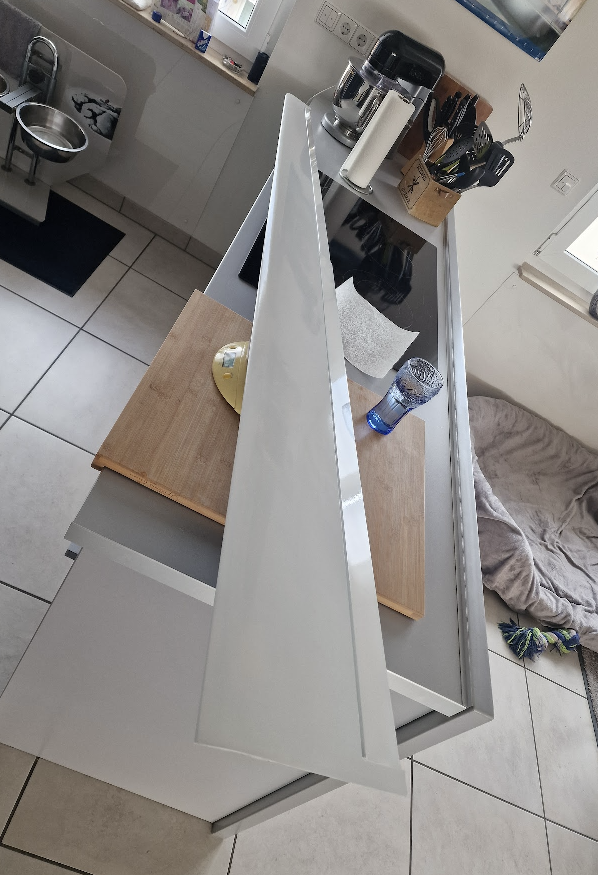

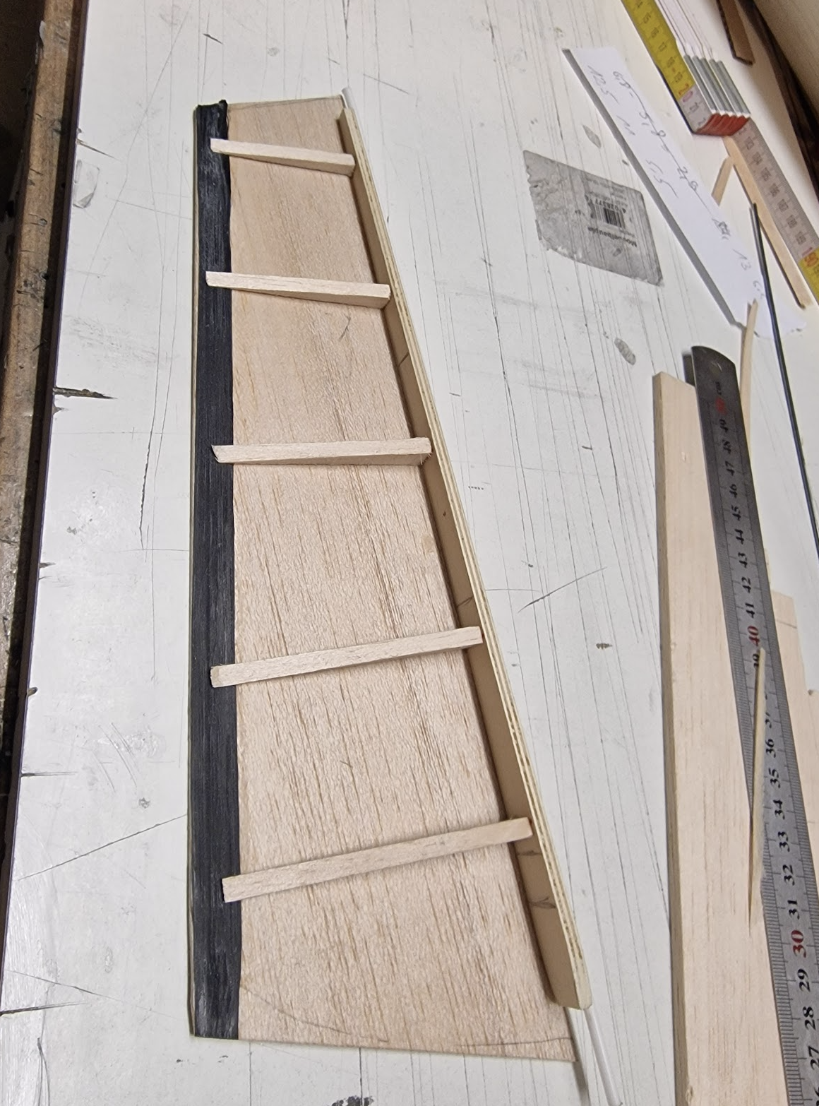

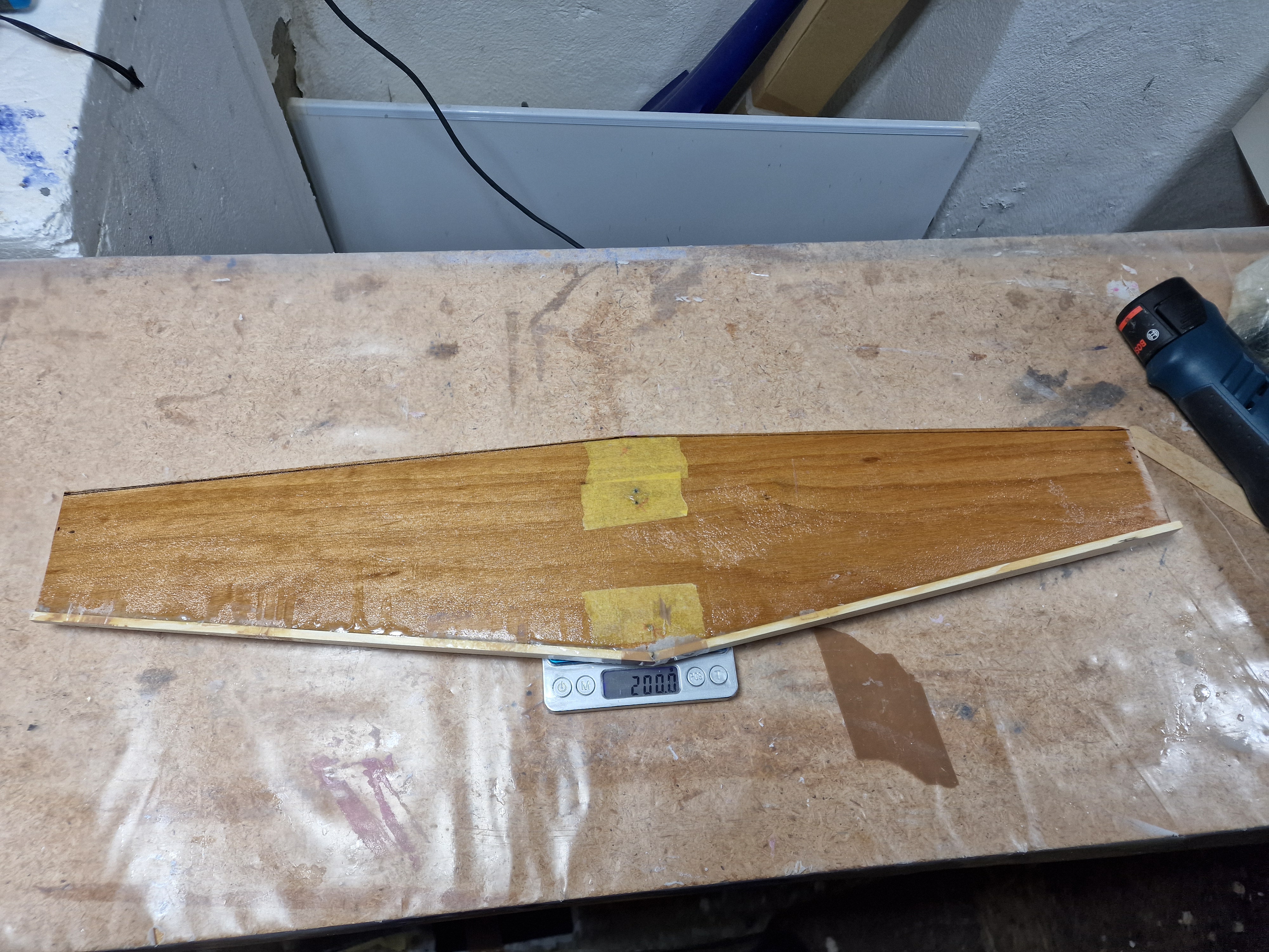

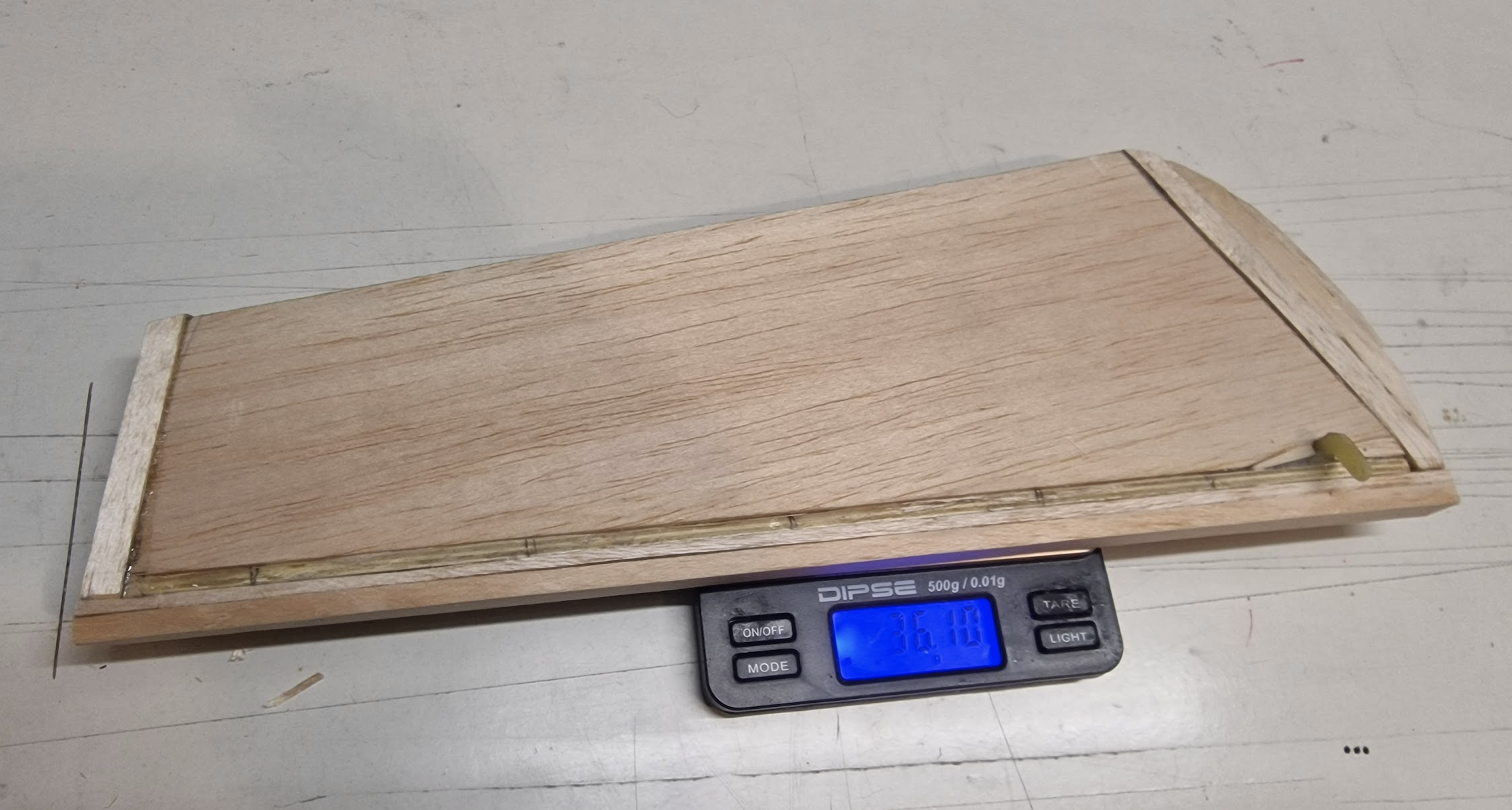

Re: Libelle 1:4

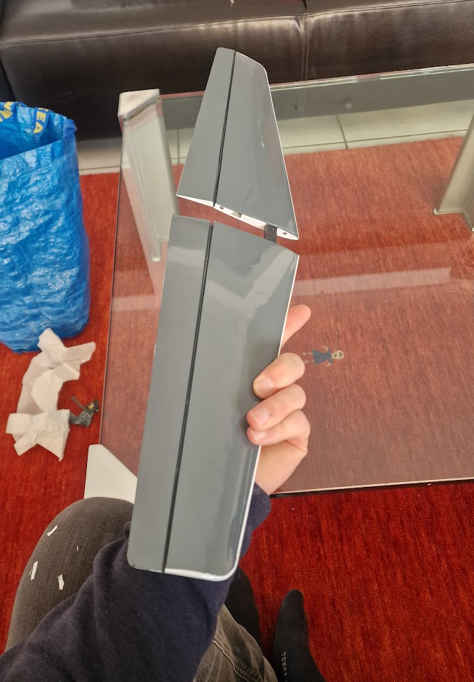

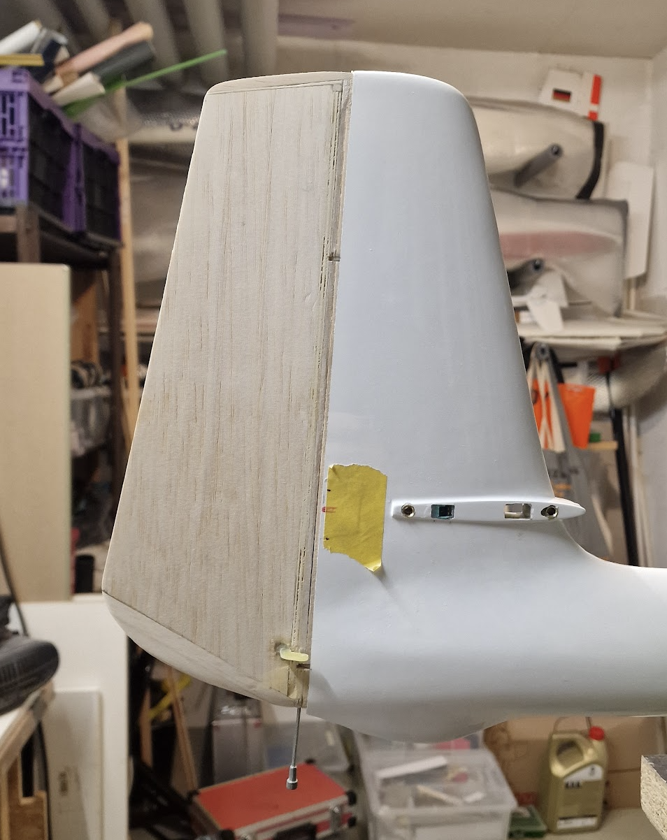

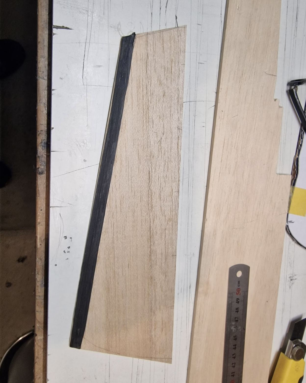

ein Seitenruder braucht es auch....
ein Spannt für mehr Stabilität ...

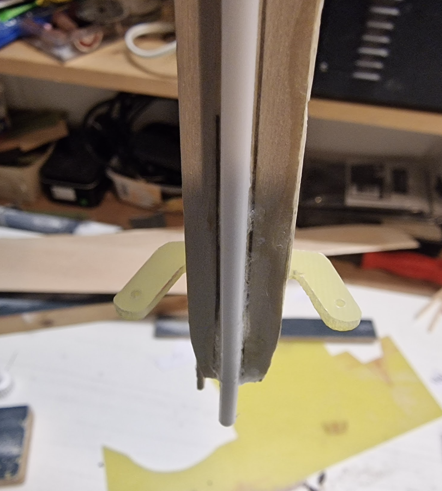

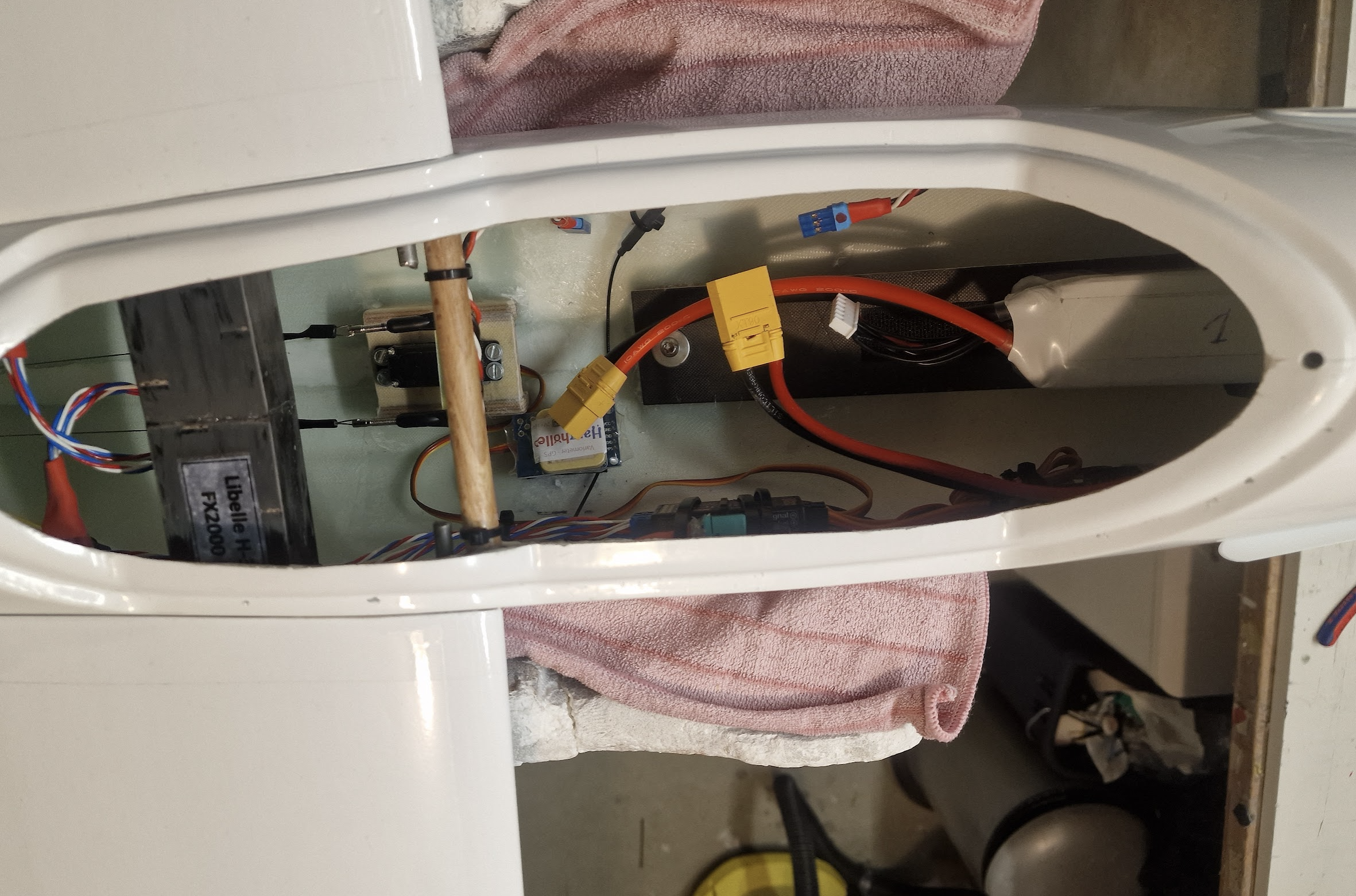

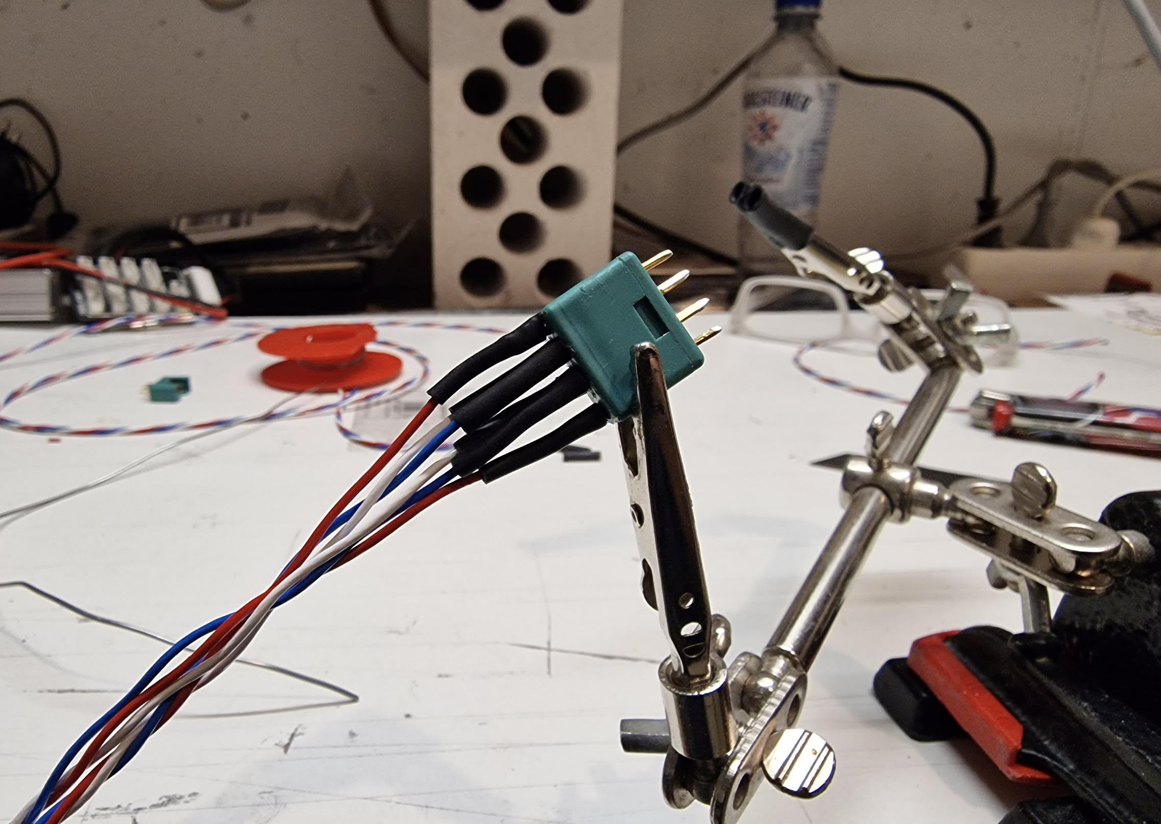

jetzt noch ein paar Bilder der Ruderanlenkungen und Servos...
Querruder
Querruder
Wölb
Wölb
was man heute alles machen muss ;)
kpl. fix und fertig...
mit 15g Differenz kann man sich sehen lassen....

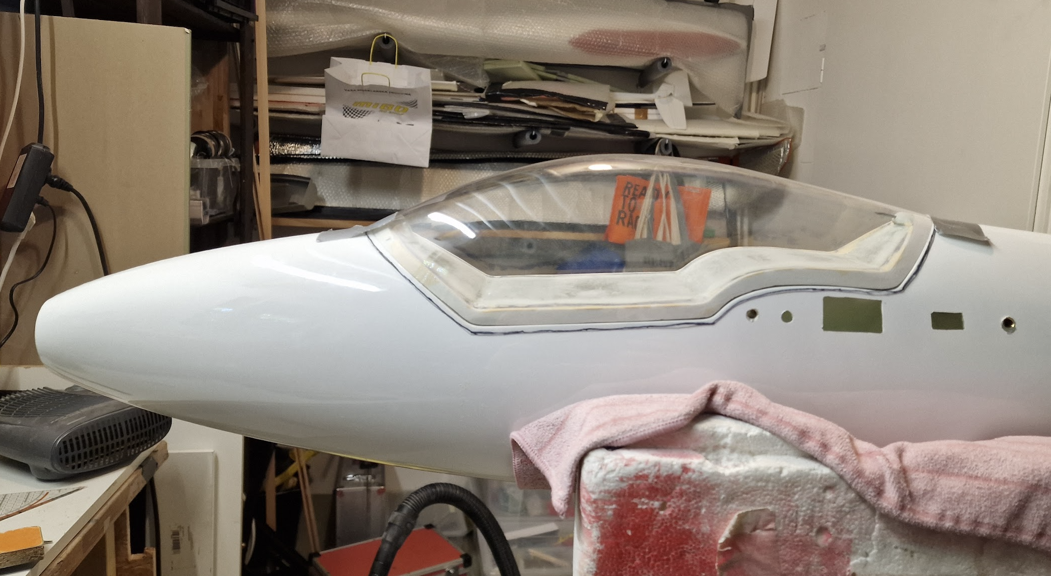

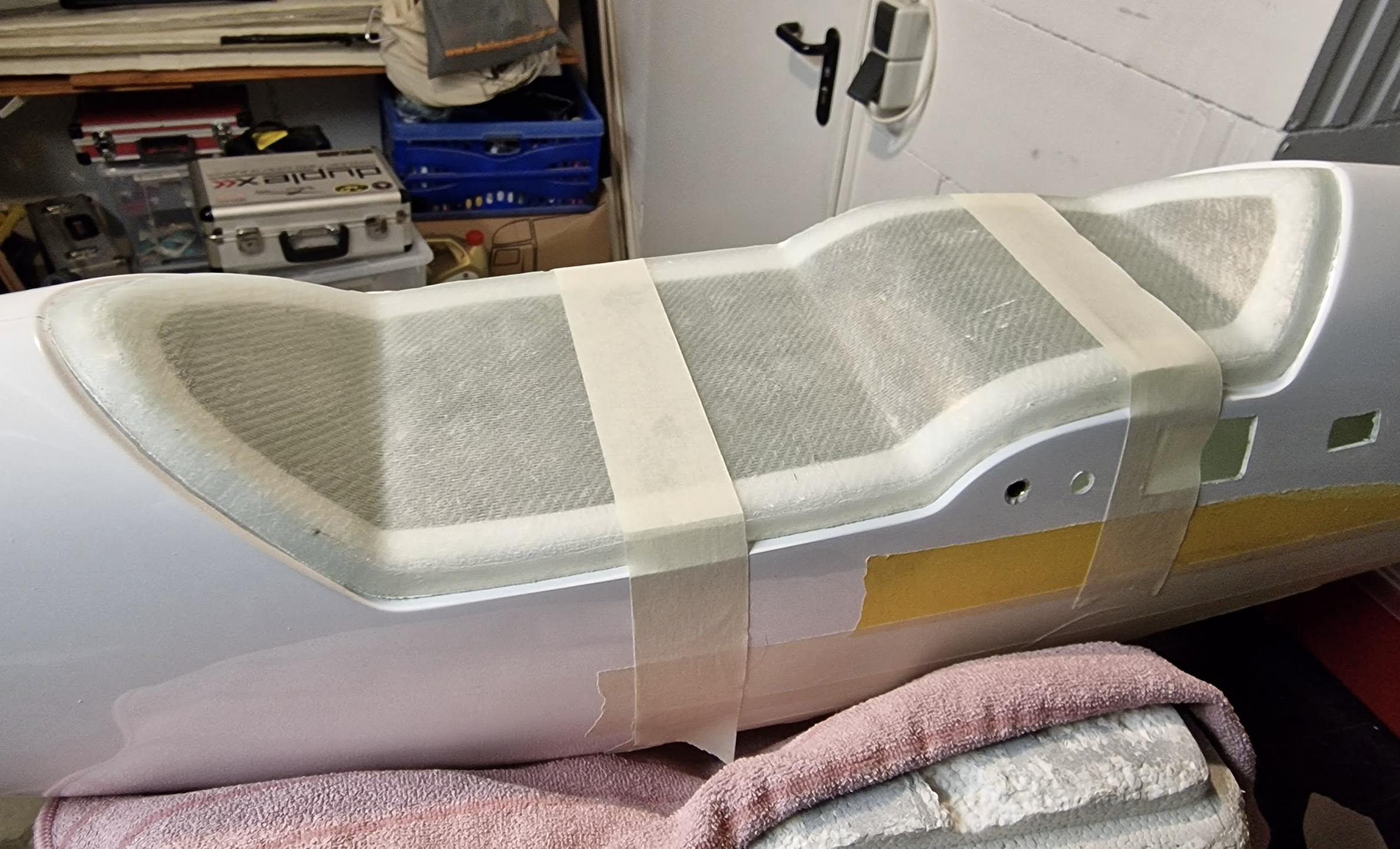

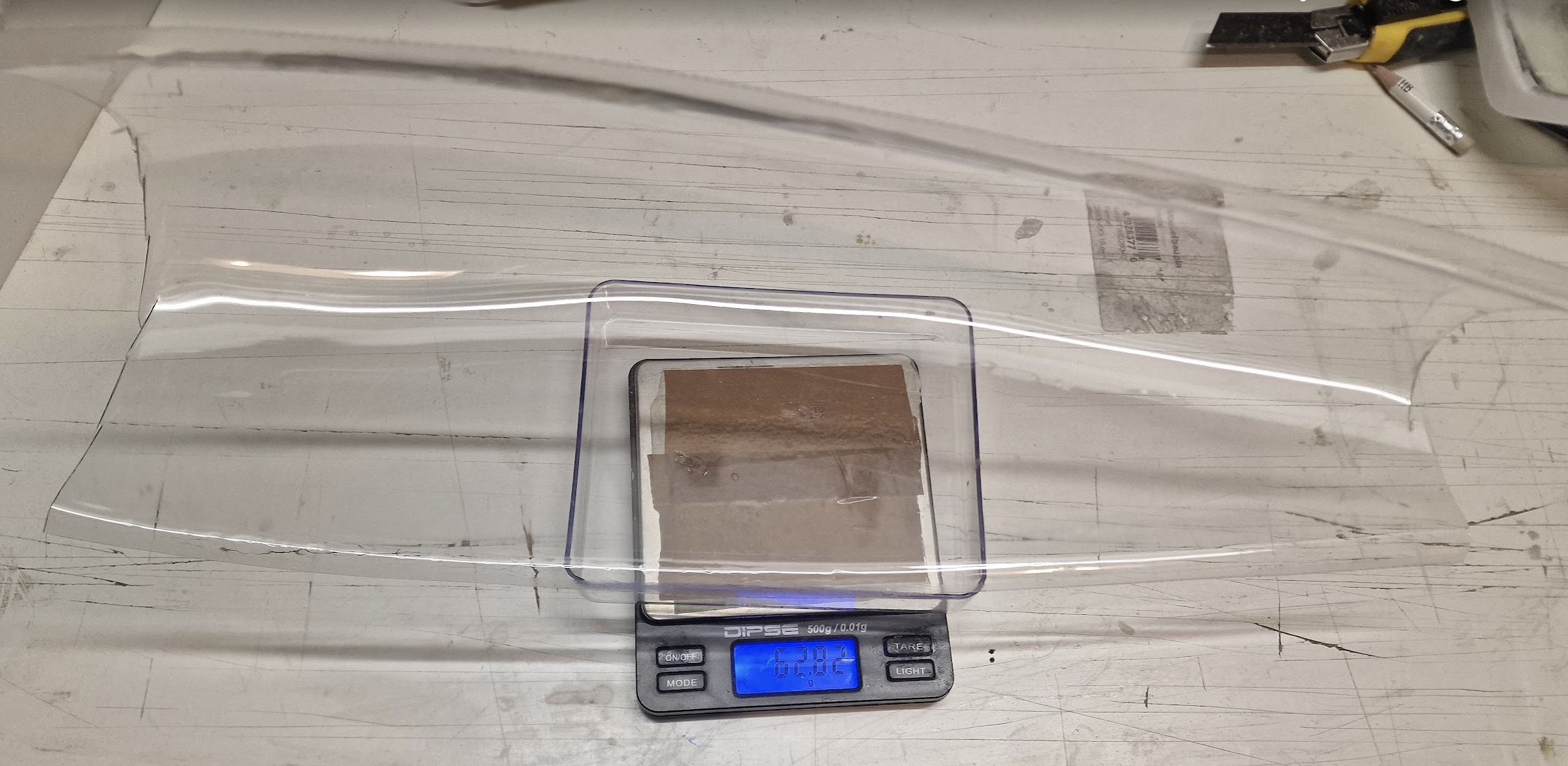

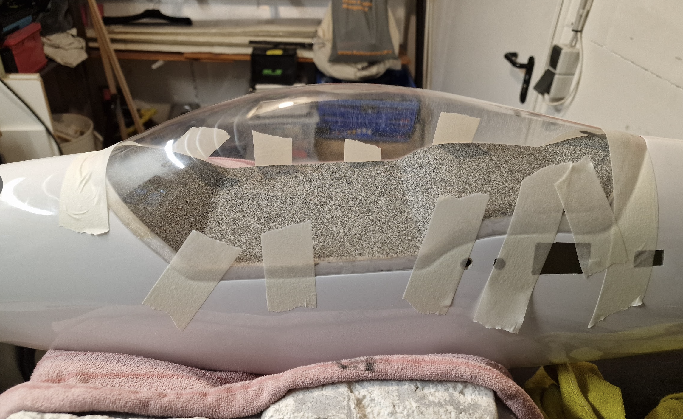

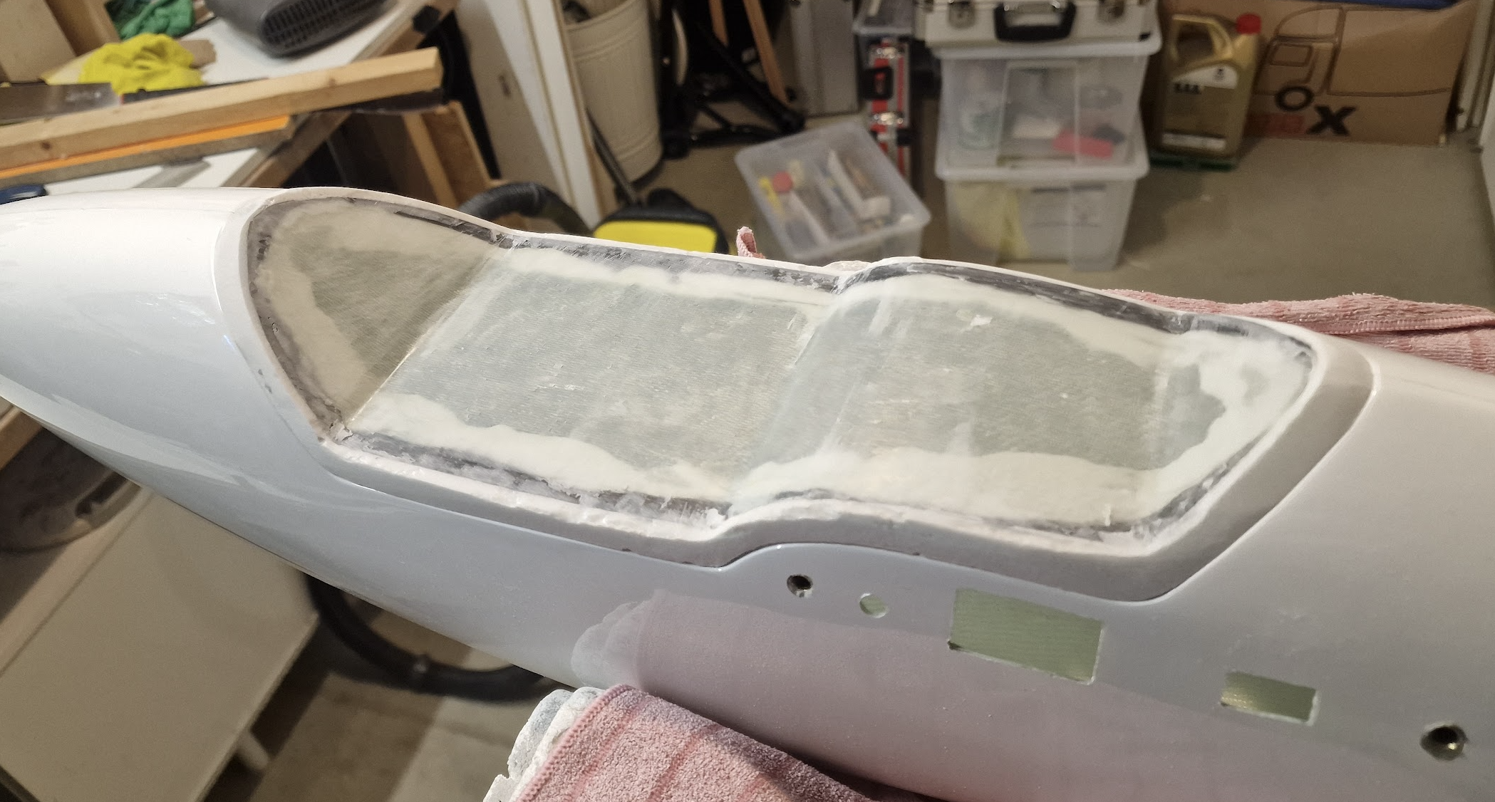

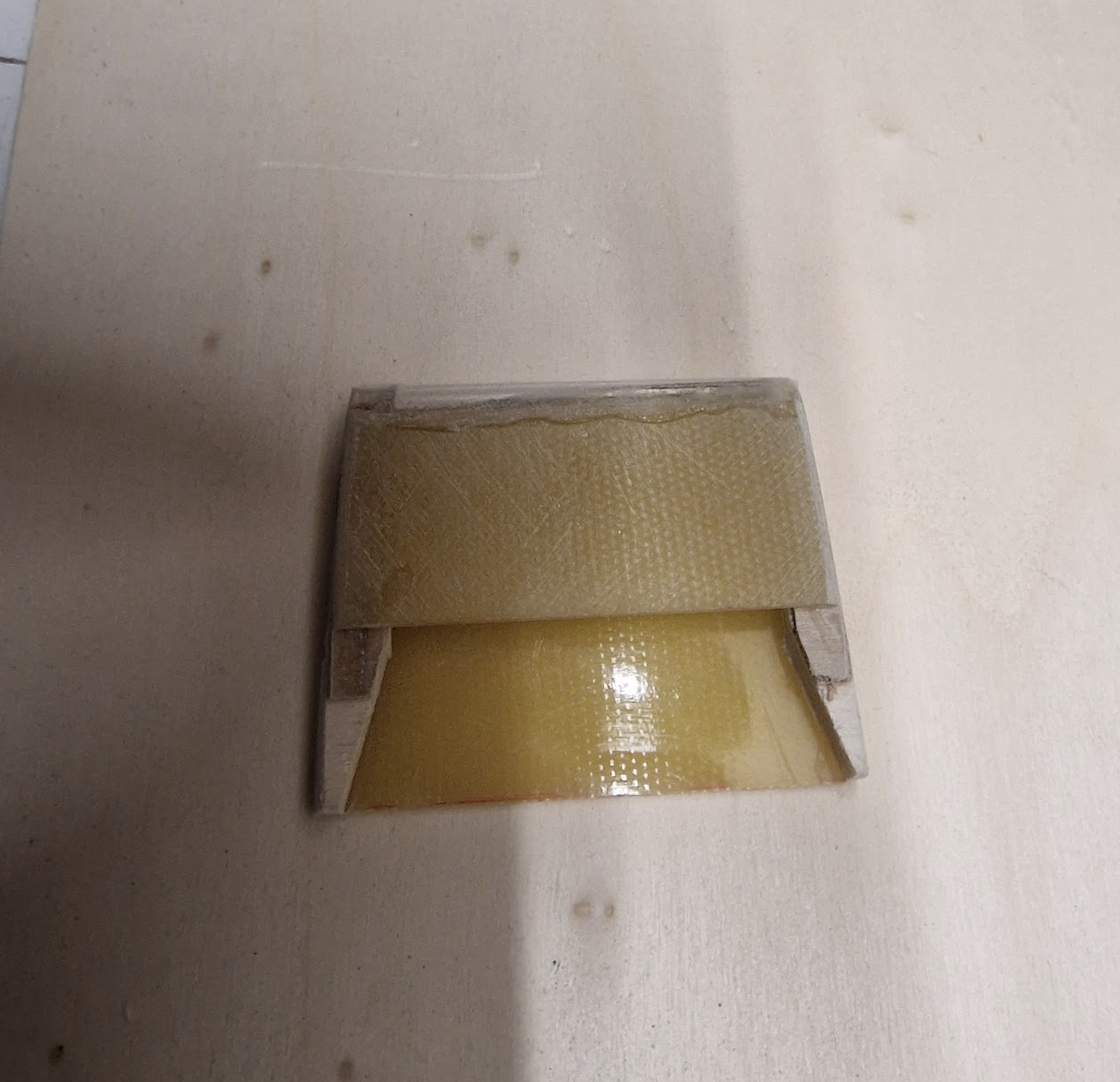

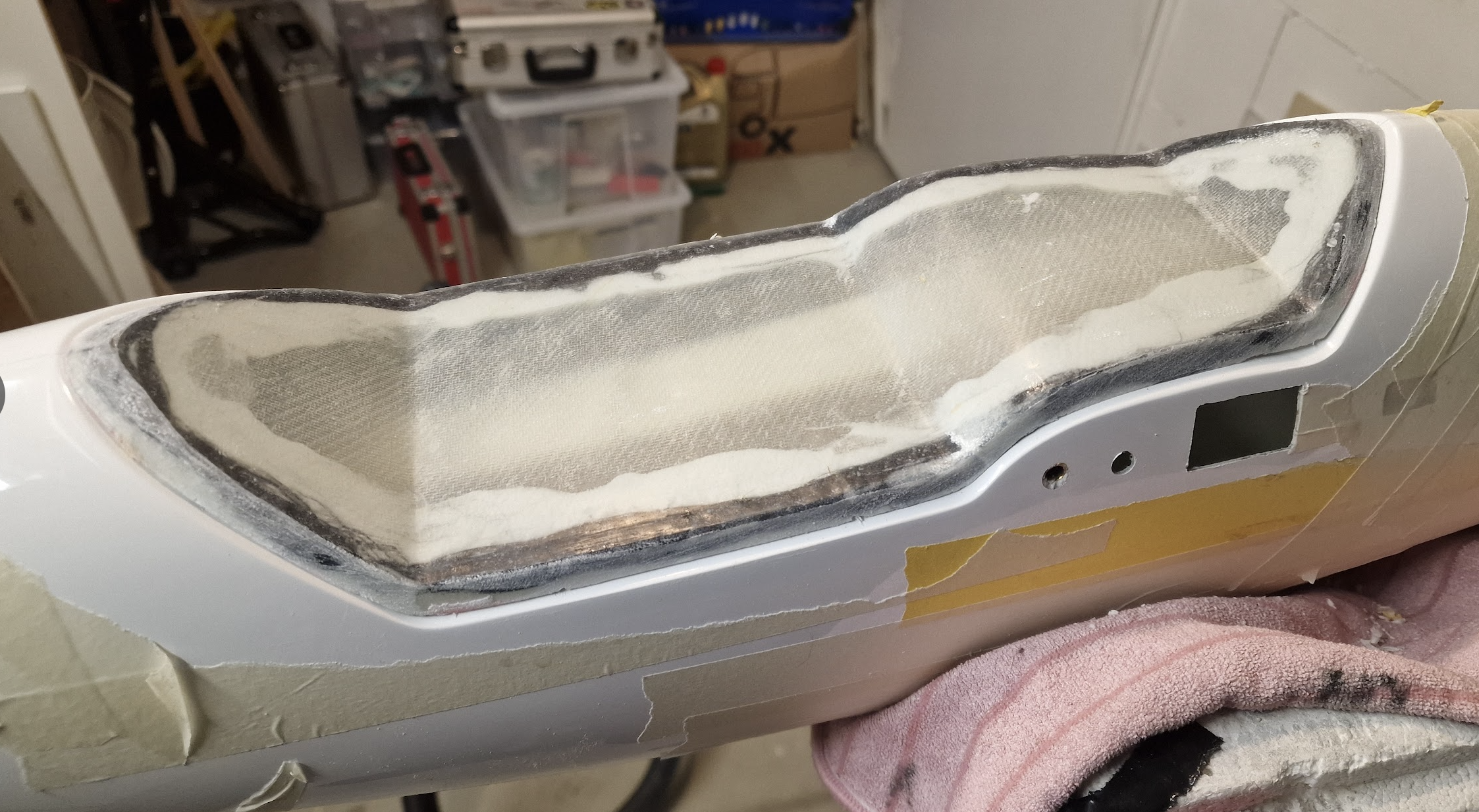

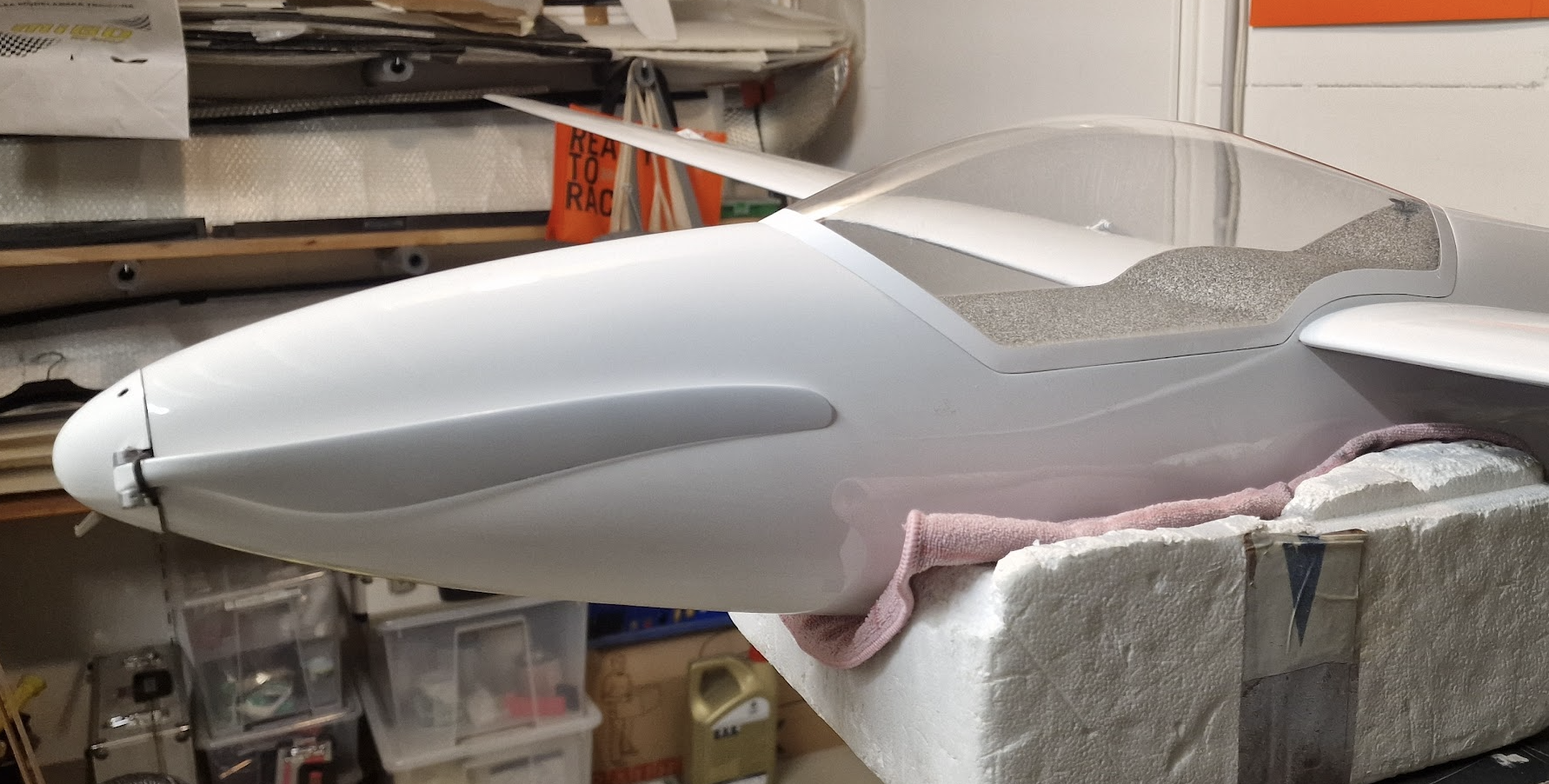

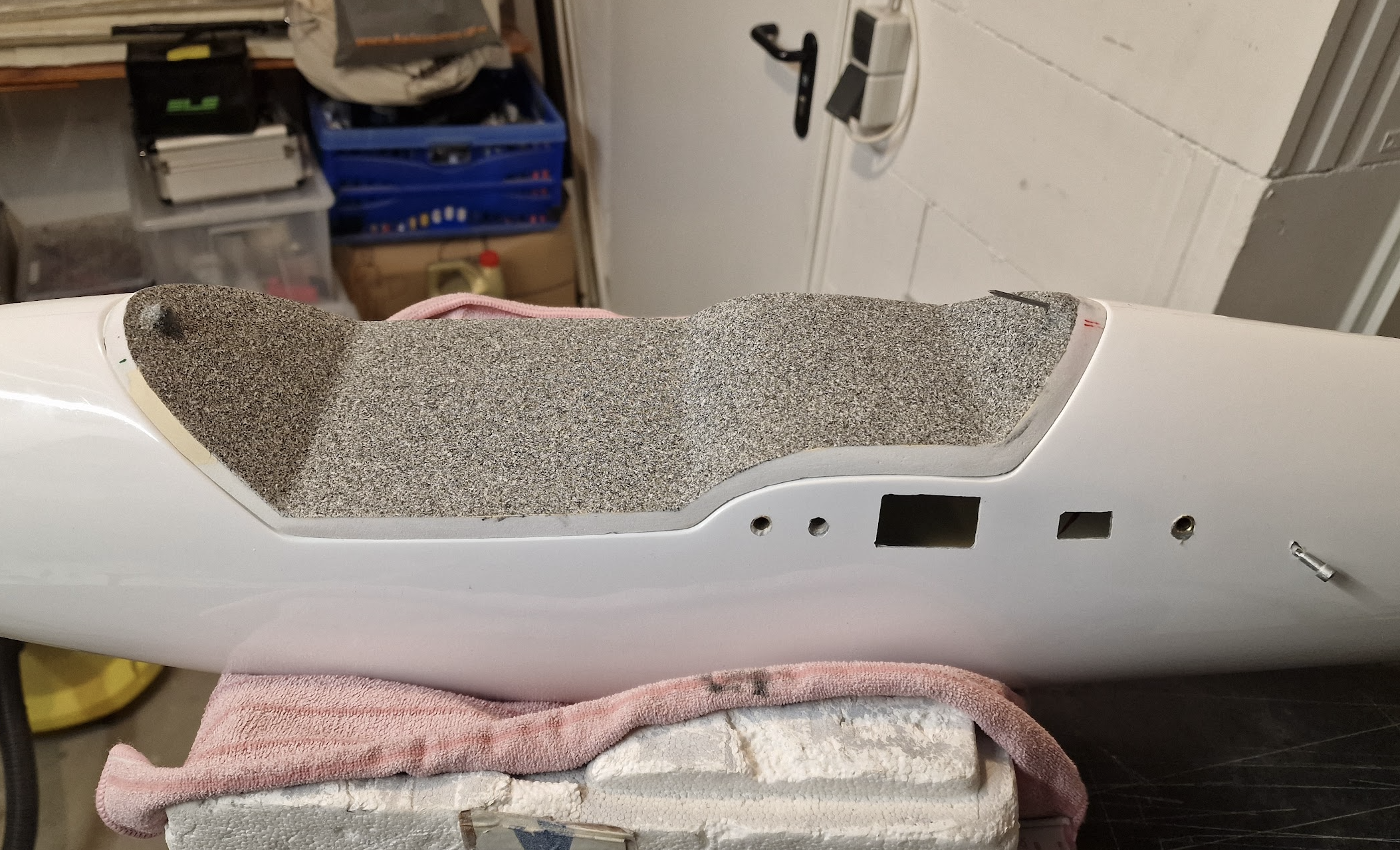

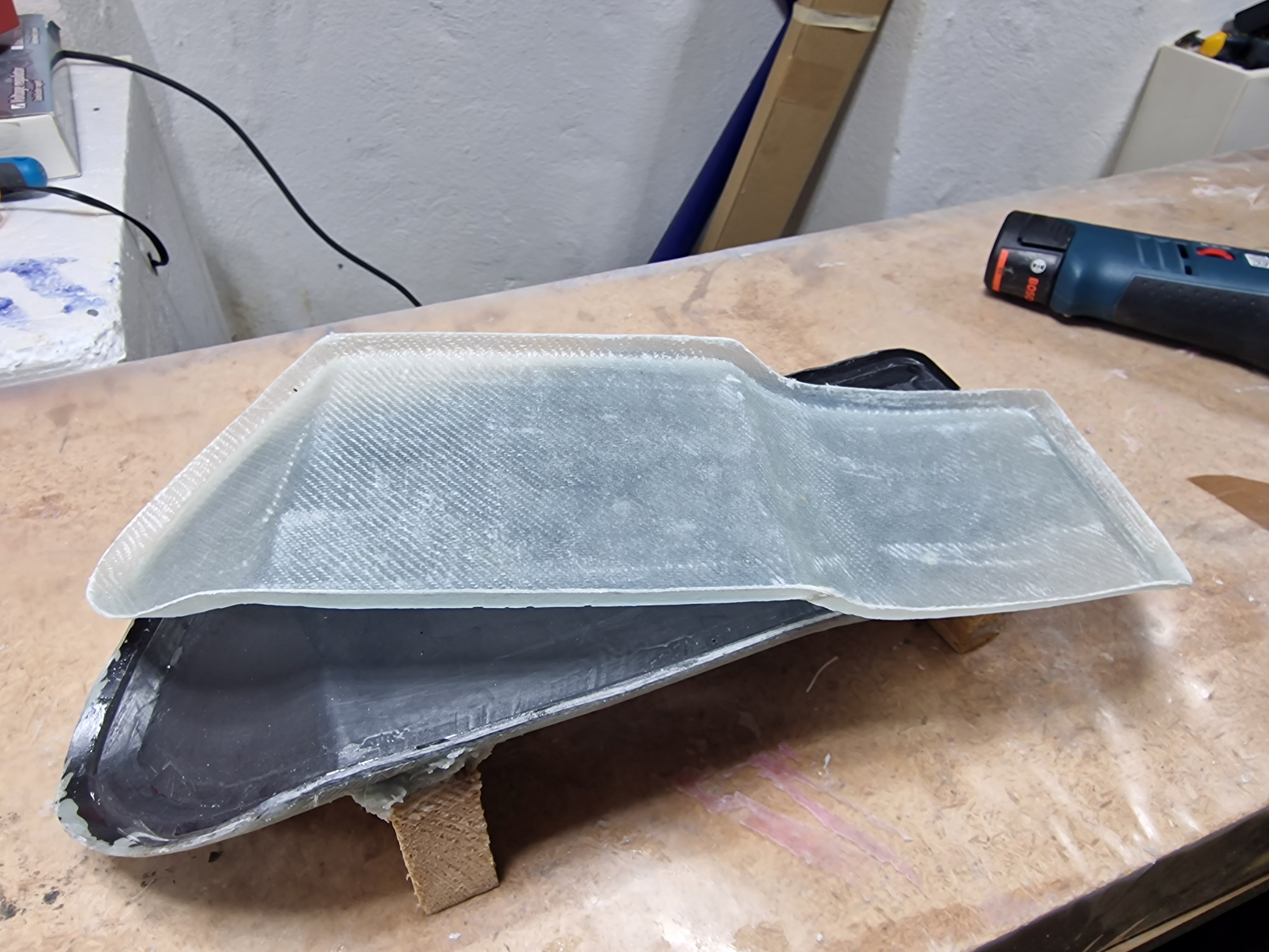

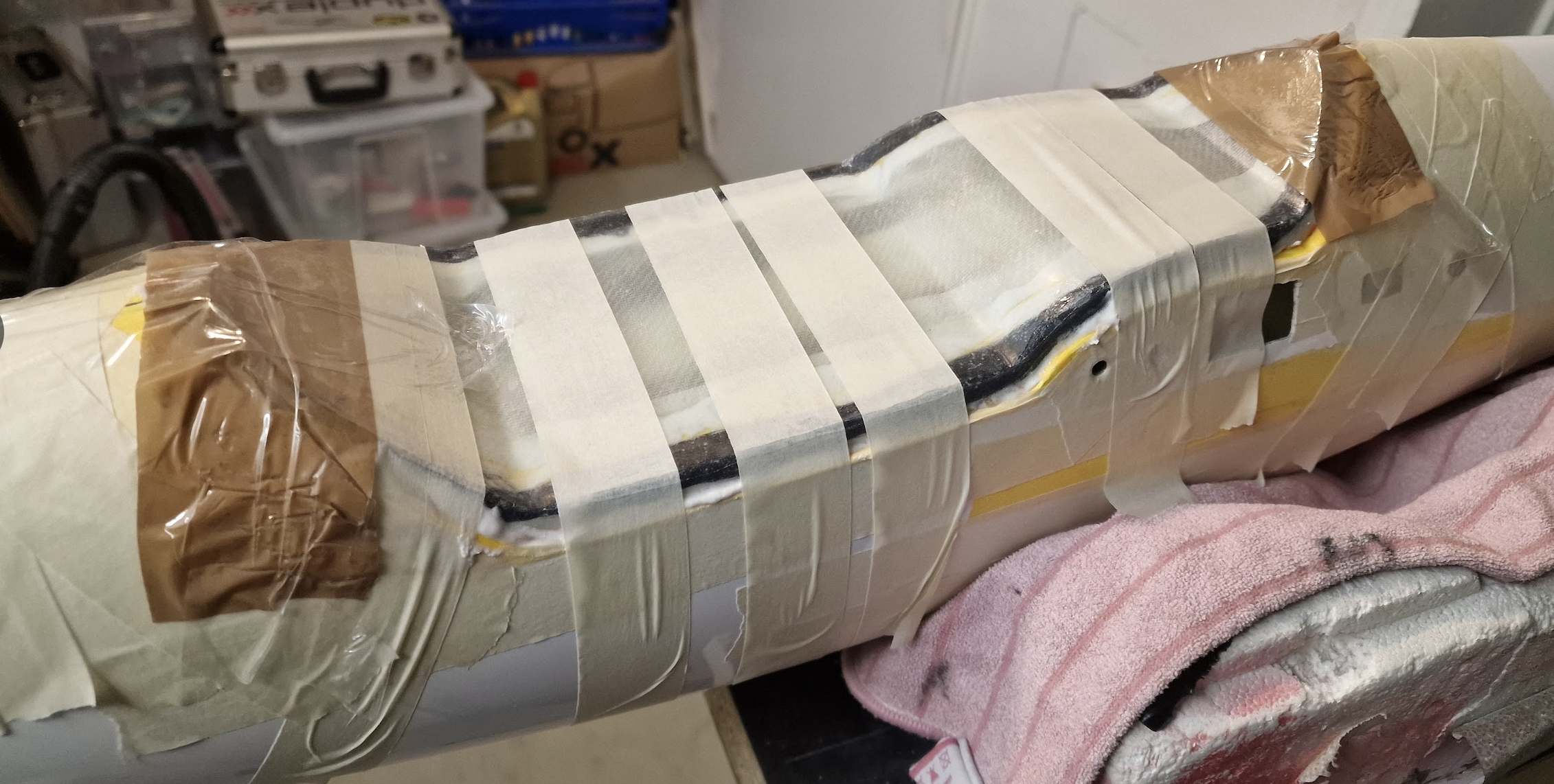

Thema Haube - das hat mich speziell gefordert....;)

bin damit zufrieden.... :)

Klasse! Vielen Dank für den super ausführlichen sauberen Baubericht!

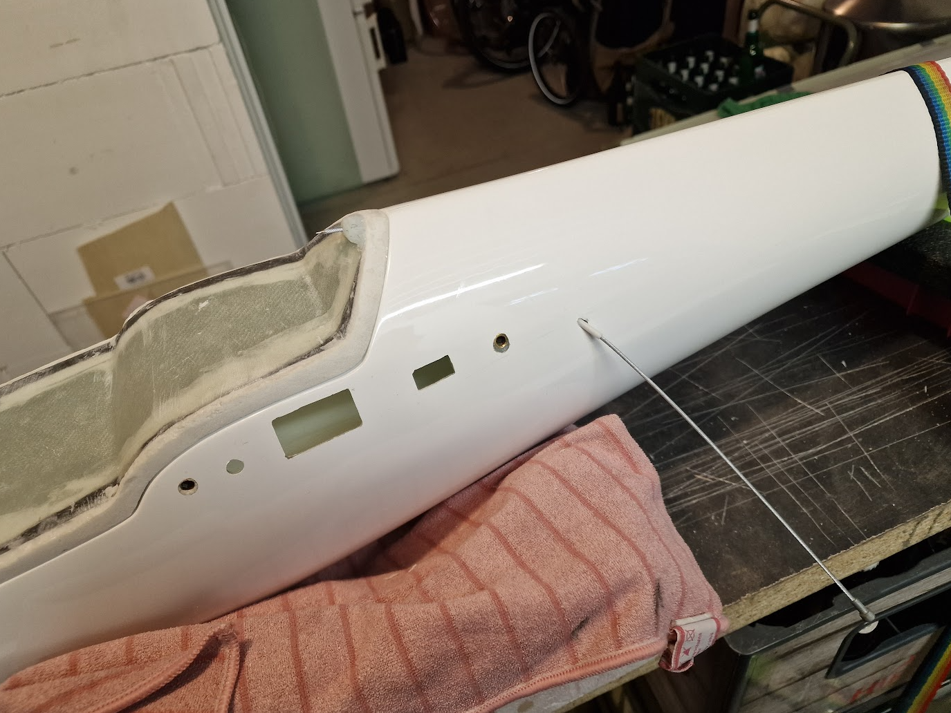

Den "Fehler" beim Flächenpressen wissen wir zumindest in Zukunft durch anschleifen der Negative im Nasenradiusbereich zu verhindern... Die Kerne waren halt nicht für unsere Bauweise gedacht.
Bei der Haube bin ich mal gespannt, mir steht ja beim Twin ähnliches bevor.
Re: Libelle 1:4

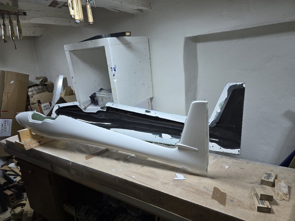

So, hier noch Bilder von den letzten Arbeiten vor dem Haus Erstflug....
Müsste te 200er UD gewesen sein... und 4 mm Pappel

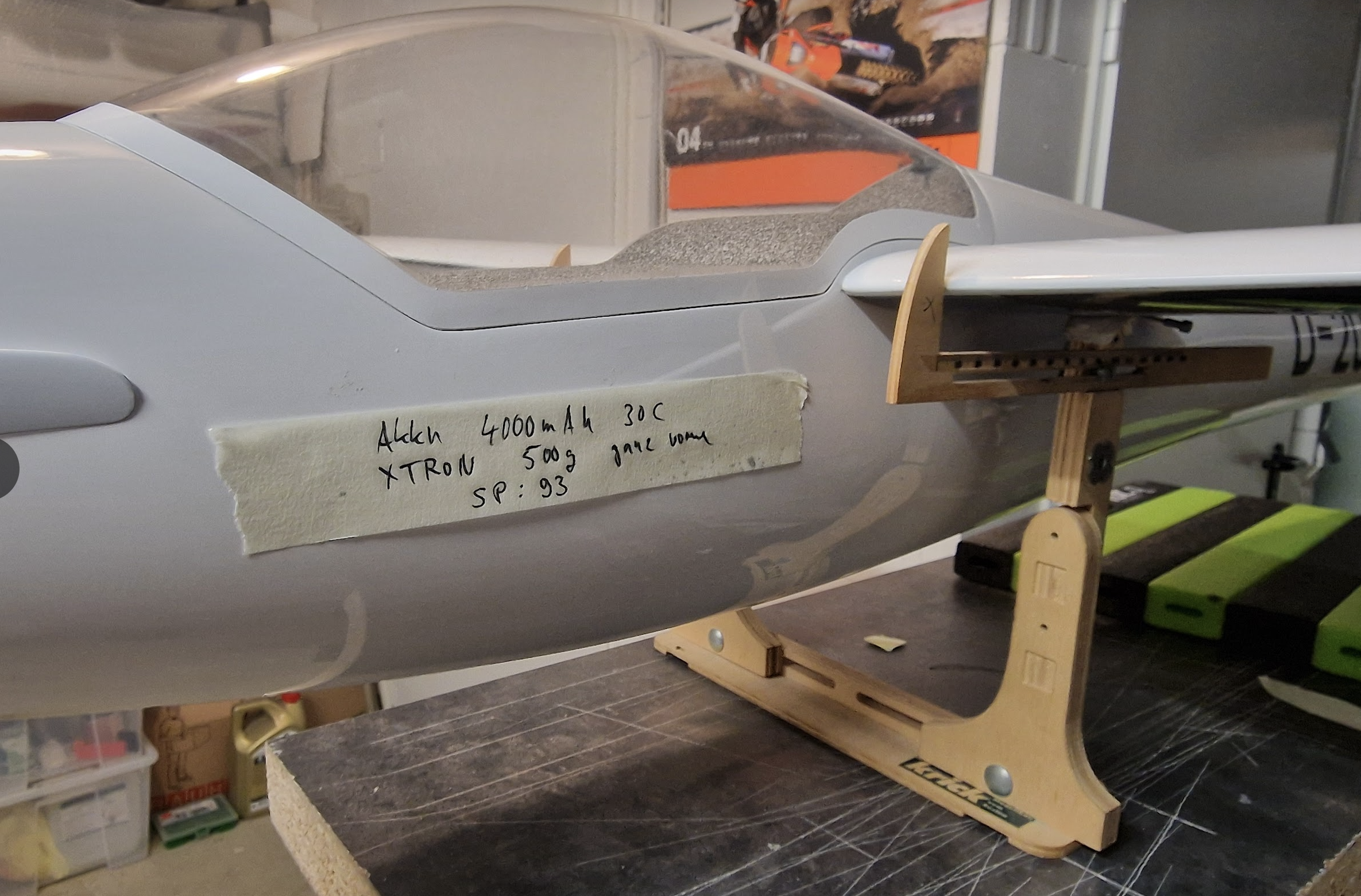

das sind je 200g x 4 = 800 g Ballast aus meinem Dingo - war nicht so geplant, passt aber perfekt...
Für´s erste fertig....
Mit dem Abfluggewicht von ca. 4,8 kg (ohne Ballast) war ich erstmal zufrieden.
