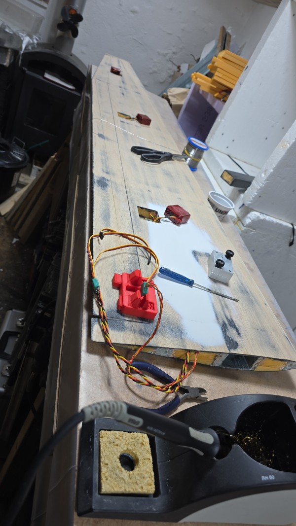

Strippen ziehen, Löten und die Servos korrekt einstellen, ist erstmal angesagt. Damit sie später auch immer auf maximalem Weg laufen, denn nur ein Servo dass seinen maximalen Weg läuft und per kleinstmöglichem Servohebel an dem größtmöglichen Ruderhorn hängt, kann auch 100% seiner Kraft übertragen.

Hi Christian, ist die rote 3. Hand was käufliches oder was gedrucktes? Ich suche immer noch ein Teil, welches wirklich hilfreich ist. Alles was ich bisher versucht habe war immer nur 80% gut. Wie sind deine Erfahrungen damit?

https://makerworld.com/models/873006
Mach das Ding aber etwa 25% größer, dann passen die Stecker besser zwischen die Klemmen. Bei mir ist es grenzwertig und ich habe es nur 5% größer gemacht...
Beiträge: 10210
Re: Twin-Astir 4,5m
Achso, Erfahrungen: Immer alles relativ. Braucht man eine echte dritte Hand, also mit beweglichen Klammern zum zusammenführen von Bauteilen, is das Ding nix. Will man halt irgendwas möglichst einfach und schnell fixieren, kurz was anlöten und dabei noch eine sichere Umgebung beim Löten für den Untergrund haben, also die Wanne in der Mitte der Klemme, die das Lötzinn auffängt, ist das Ding klasse. Aber nuja, in 3D-Drucker-Zeiten gerechnet, also 1€ Material und 1h Druckdauer, ist das einfach nur praktisch und nix zum überlegen, einfach machen. :thumbup:

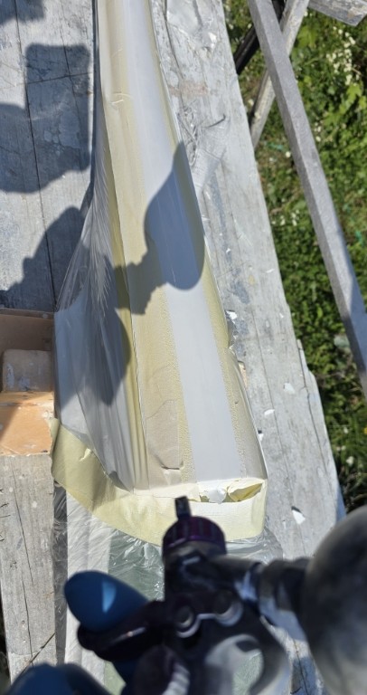

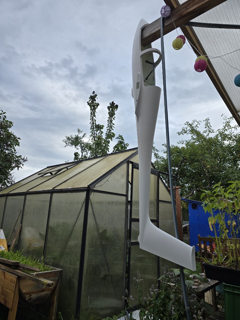

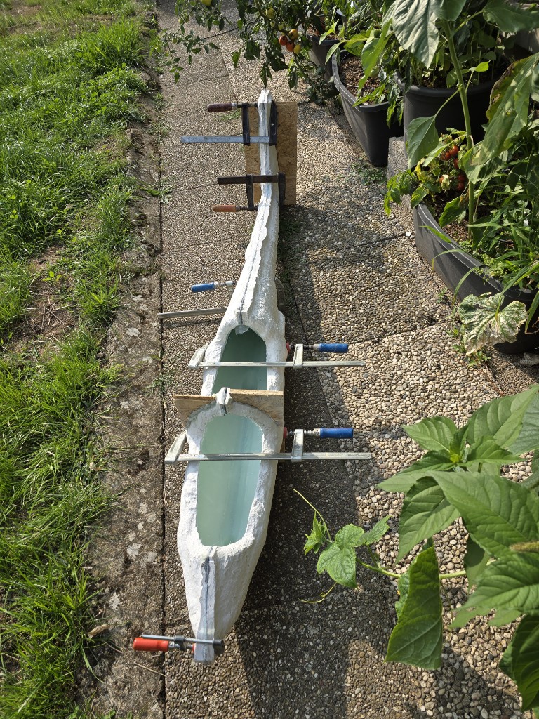

Beim Lackieren, wie immer bei imc mit der 1,4er-Düse, hat's den Lack irgendwie eher komisch rausgerotzt, nicht sauber zerstäubt... Auch hat er sofort Nasen gebildet und das Ergebnis sah übelst aus.
Zuerst dachte ich, die Pistole ist schuld, aber nachdem der Lack heute früh noch immer extrem klebrig war, musste ja der Lack der Grund sein... Es war der Härter. Der war anscheinend den Alterstod gestorben. Im direkten Vergleich, war ein vor kurzem, für Stephans Libelle, geöffneter Härter deutlich flüssiger und in einem 10ml-Versuch mit beiden Härtern war auch schnell klar, dass er das Problem war. Der neue hat normalschnell angezogen, der alte blieb quasi flüssig.
Sooo, aber was nun? Der Rumpf klebt, nach jetzt 30 Stunden, noch immer wie Sau und sieht schlicht gesagt scheiße aus.

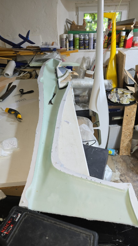

Während dem Bau kam mir allerdings schon vor längerem der doch recht leichte Rumpf irgendwann nicht mehr passend zu den, eigentlich unabsichtlich, doch eher knallharten Flächen vor. Also habe ich heute mittag die Form vorgekramt, schnell 4 Schichten CX7 reinpoliert, 2h in die Sonne gestellt, nochmal aufpoliert und dann, natürlich mit dem frischen Härter, imc reingespritzt.
Ich werde also einen neuen, etwas härteren Rumpf laminieren.
Öfter mal was neues... Oder: Normal kann ja jeder, wäre doch öde. :twisted:

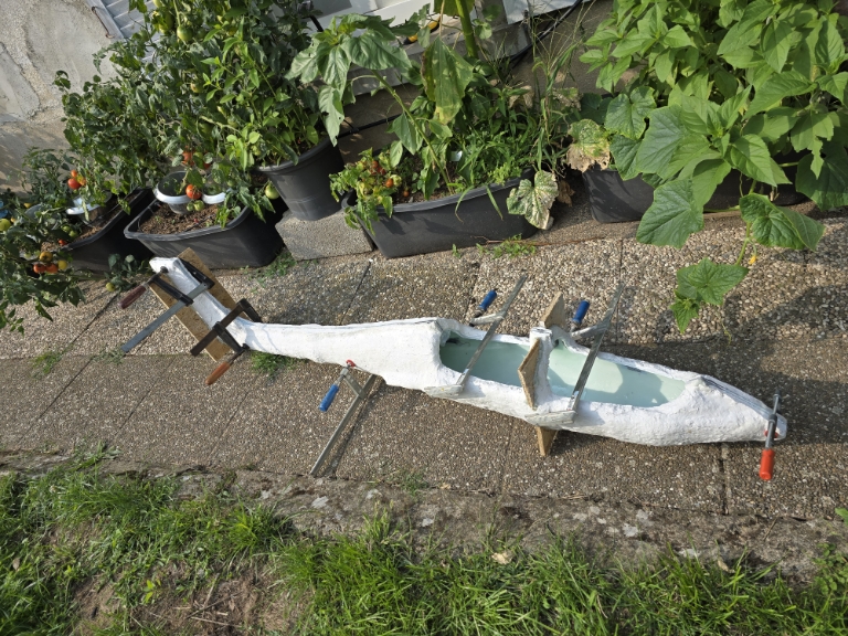

Soooo,es ist vollbracht. In froher Hoffnung, dass das Rümpfchen sauber und fehlerfrei rausploppt.

110er Atlas als Decklage und 4x 163er Köper, jeweils 45°/135°
1x 220g UD mittenrein.
Dazwischen noch ordentliche Verstärkungen im Wurzel- und Leitwerksübergangsbereich. Meint, 3 abgestufte Lagen 163er extra jeweils, die mittlere davon dann in 0°/90°.
Das UD läuft nur die Röhre entlang, nicht in den SLW-Bereich hoch.

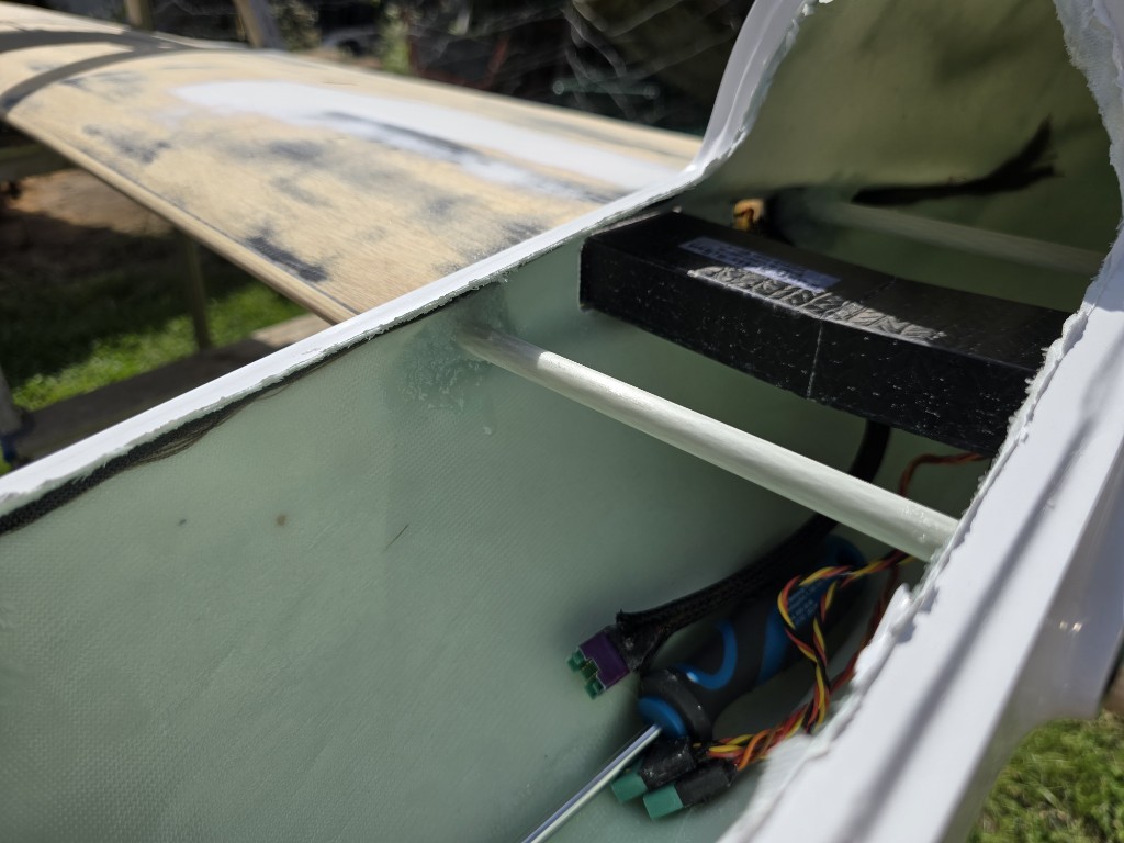

Der Plan ging auf! 8-) 8-) 8-)
Der Rumpf kam fast Fehlerfrei aus dem Förmchen, das Fehlerchen ist ein kleines Stückchen der Naht, natürlich oben auf dem Rumpfrücken, wo sonst, an dem es anscheinend beim Besäumen das Gewebe samt IMC angehoben hat und so beim Verschließen ein bisschen Mumpe dazwischen gekommen ist.
Das kann ich also im Winter bei Lust und Laune mal per Luftbürste überlackieren.
Ansonsten ist der Rumpf knallhart. Wirklich knallhart. Eindrücken is nich. Tordieren is nich, auch nicht das SLW, perfekt. :mrgreen:
Ich bin happy! :thumbup:

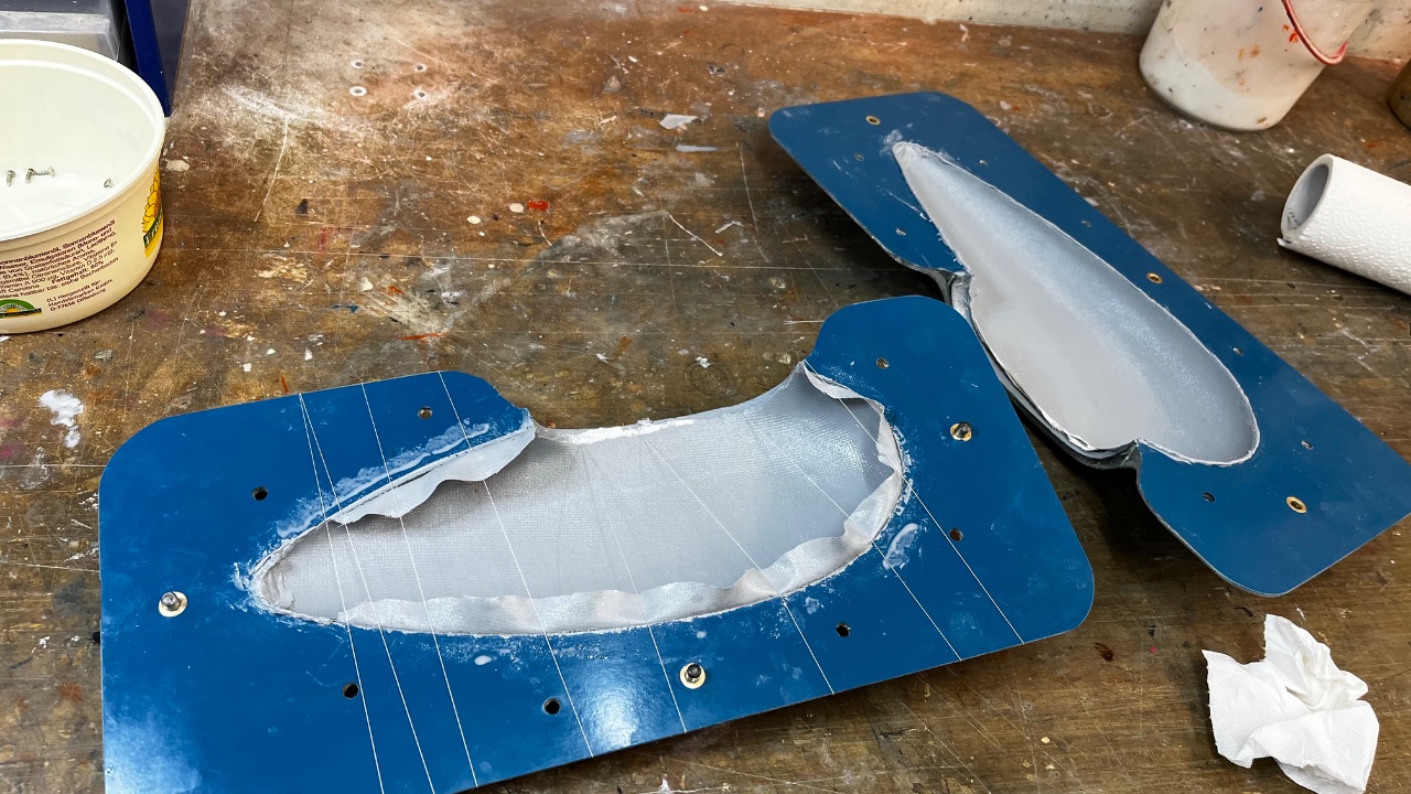

Ich habe vor kurzem eine neue Technik von den Blasrümpfen ausprobiert, er vereinfacht das zusammensetzen ungemein und eingeklemmtes Gewebe gehört endgültig der Vergangenheit an:
Der Faden wird um die Form gewickelt und hält die Naht unten; nachdem die Form bis auf den letzten mm zugeschraubt ist wird der Faden durchschnitten und herausgezogen, das funktioniert richtig gut deshalb alle nahtüberstände an einer form dann muss man nur einmal wickeln

matzito hat geschrieben: So 10. Aug 2025, 13:28
Morgen Matze.
Das Bild hab ich noch nicht ganz verstanden, liegt der Bladder schon unter den Fäden und ich erkenne ihn nicht oder kommt der da noch rein ? Oder ist die Fairingform gross genug, um ohne Bladder die Nahtverklebung machen zu können, also Fäden ziehen und andrücken ?
Danke.

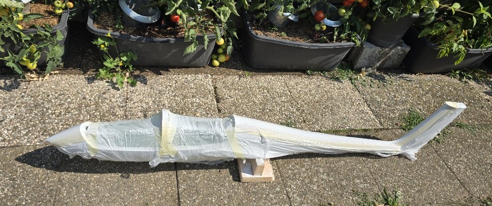

Re: Twin-Astir 4,5m
...und die Naht ist dicht.

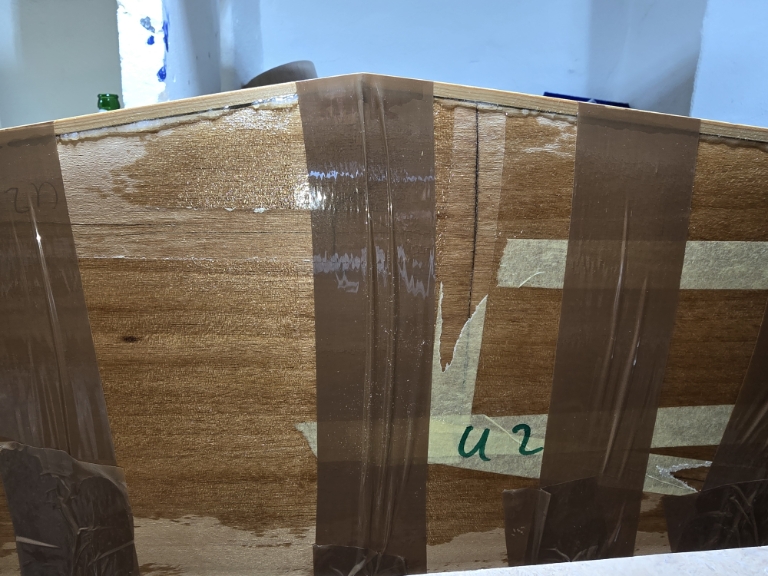

...alles ausgerichtet. Der Bumms darf jetzt bis morgen Mittag in der größtmöglichen Temperbox 8-) so stehenbleiben, dann wird die Wurzel abgedrückt.

Dietmar der Faden wird über das überstehende Hewebe gelegt und hät ih beim verschliessen unten das geht bombe man macht auch ne kleine thixotropierte nahtandickung . Die Naht kann so nie eingeklemmt werden. ich habe einige Modelle. Bei denen würde ich heute damit bessere Ergebnisse erzielen kann, der aber damals diese Technik noch nicht.

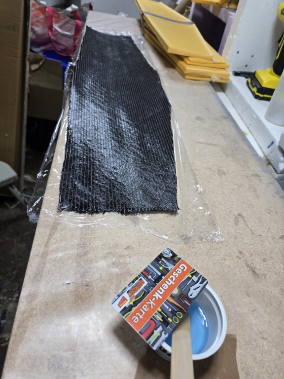

Beiträge: 10210
Re: Twin-Astir 4,5m
Moin ihr Twinnianer

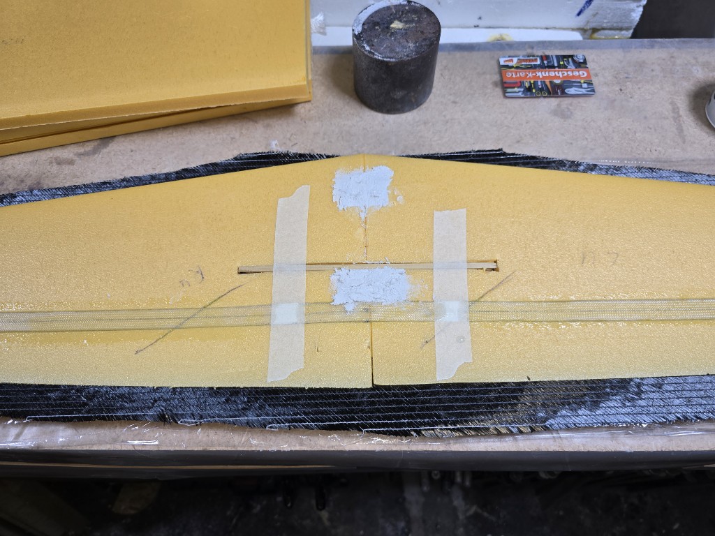

Hab endlich die beiden HR laminiert.

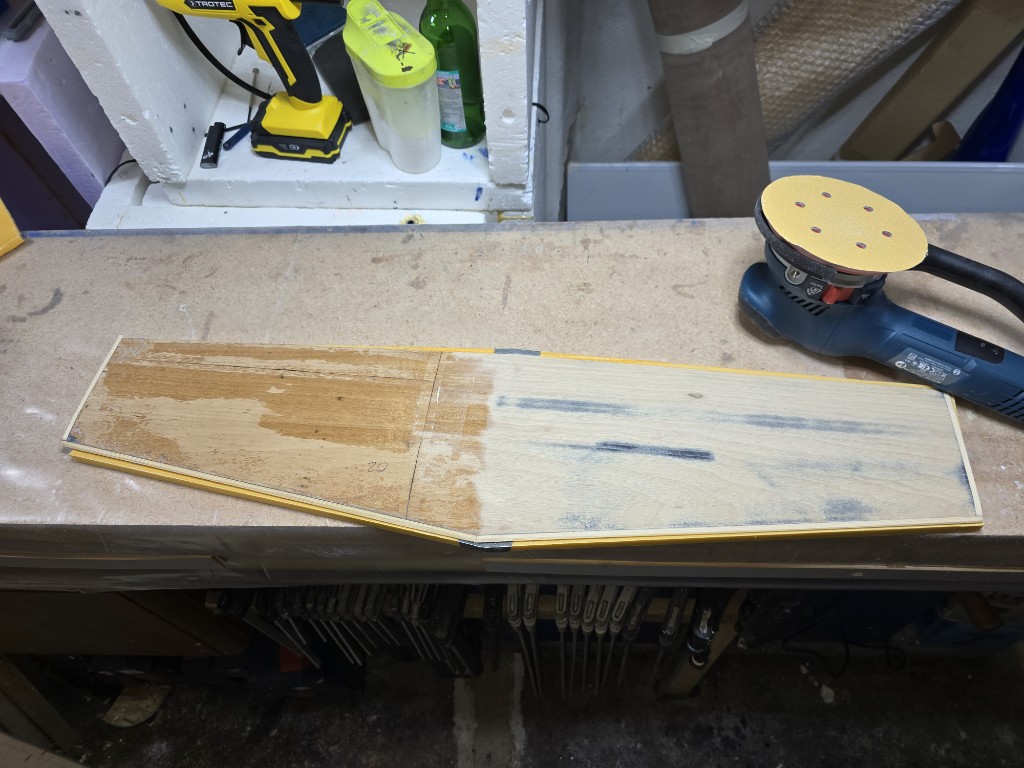

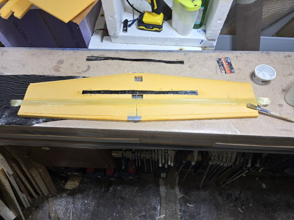

Das HR ist besäumt und die Nase bzw Randbögen sind dran.
Beiträge: 10210
Re: Twin-Astir 4,5m
...und grob verschliffen.
