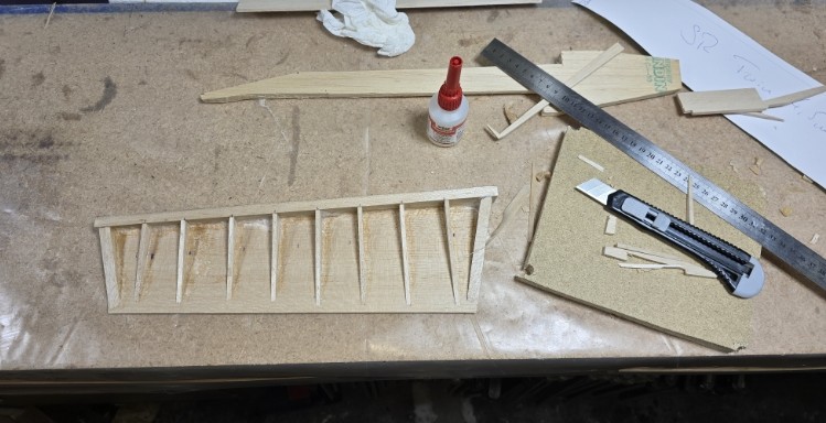

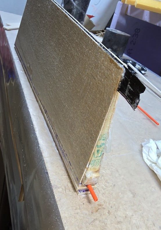

...und das SR ist entstanden.
Jetzt was Futtern, dann geht's weiter...
Re: Twin-Astir 4,5m
...und noch den Spant fertig gemacht.
Da der Rumpf ja jetzt ordentlich stabil laminiert ist, dachte ich mir, zumal der Vogel ja auch ein TLW hat, der Spant darf ruhig auch angemessen stabil werden, und hab noch schnell vorne und hinten eine Lage 163er in 45° auflaminiert...

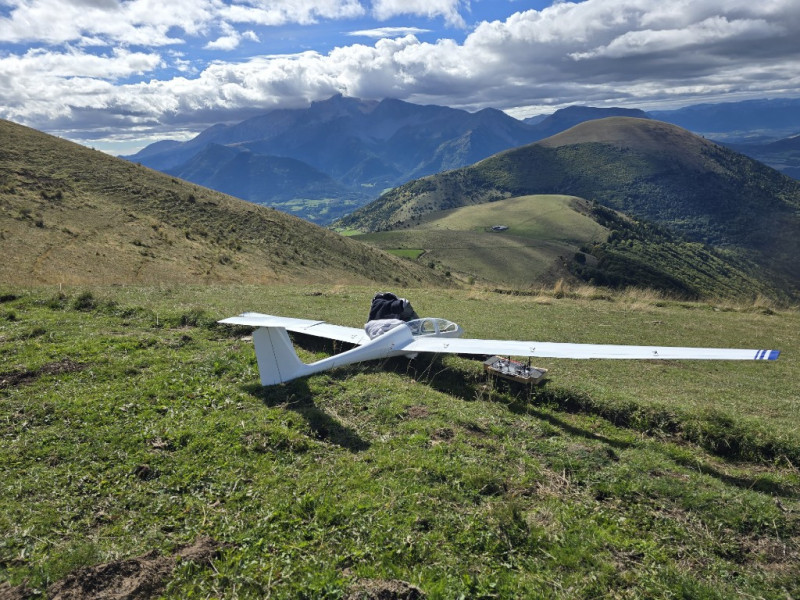

Ich möchte Erfolg vermelden :mrgreen:
Vom Flug gibt es nur Videos, da mach ich mich daheim mal dran, aber er fliegt klasse, ging einfach geradeaus aus der Hand weg. Nix getrimmt, auch der Schwerpunkt ist glaub ok, aber das wird sich noch zeigen, wenn ich mal ein paar Flugstunden drauf hab. Nur die HR-Ausschläge waren etwas groß...

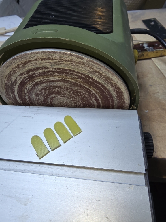

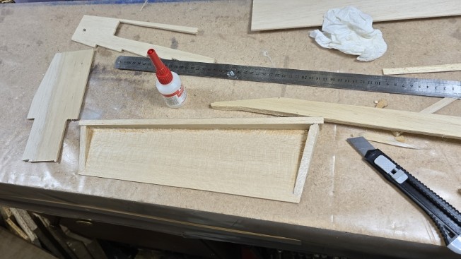

Nachdem die Haubenrahmenförmchen schon seit Monaten getrennt mit daneben liegendem Gewebezuschnitt bewusst "im Weg" rumlagen, habe ich mich heute ihrer endlich erbarmt...
Ich will ja in die neue Saison nicht mit den per Tesafilm angebappten Hauben wie beim Erstflug starten müssen. :oops:
