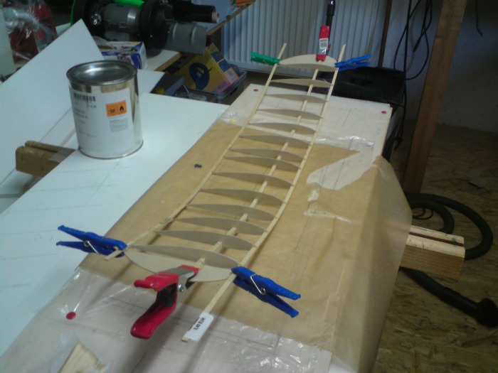

Bei meinem Knirps fehlt eigentlich garnicht mehr so viel, gerade trocknen die Randbögen und dann kann ich auch schon den Flügel verschleifen. Der Rumpf bekommt noch eine Verstärkung damit man ihn dort zum werfen auch gut anfassen kann und da sich hinter ihr der Empfänger und der Kabelverhau von den Servos befindet, den man nicht unbedingt sehen muss :D

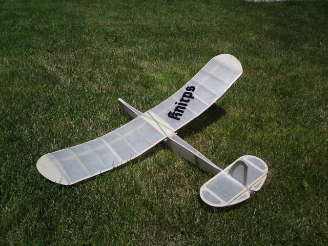

So, nicht das ihr denkt das Projekt ist eingeschlafen, nein jeden Tag wird ein bisschen was an ihm weiter gemacht und die Fläche ist jetzt fertig bespannt :wink:
Aber seht selbst:
Hier sieht man schön die geschwungene Fläche ;)
Jetzt gehts dran den Rumpf zu bespannen.
MFG Maxi

Bis auf ein paar Kleinigkeiten bin ich eigentlich mit dem bespannen fertig :wink:
Jetzt fehlt nur noch die Ruder mit Tesa anschlagen und dann Anlenken und dann kanns eigentlich schon fast los gehen :)
Re: Segelflugmodell Knirps
Heute habe ich den Knirps zum ersten mal seinem Element übergeben, zwar noch ohne angelenkte Ruder, aber immerhin ein kleiner Gleitflug im Garten. Und was soll ich schon groß sagen, fliegen tut er schon mal :D
Ich habe von einem Gleitflug noch ein kleines Video gemacht, dass ihr auch seht das er wirklich fliegt :wink:
http://www.rcmovie.de/video/4aff542f0cf ... ell-Knirps
Hier auch noch ein paar Bilder:
Ps: Nicht wundern, beim Seitenruder fehlt noch das Ruder! :wink:

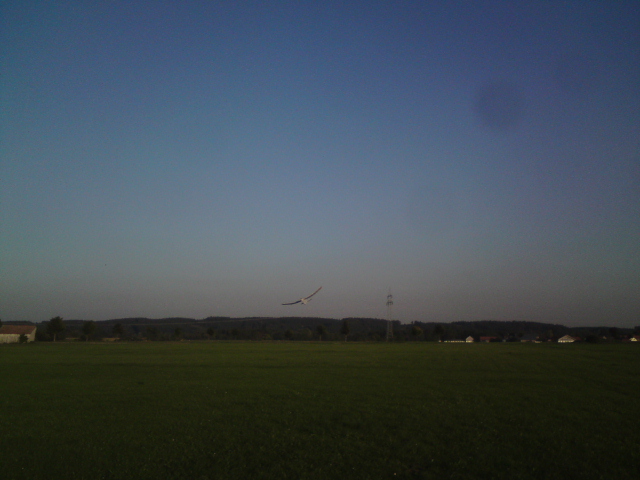

So, heute war endlich der Erstflug meines Knirpses. :D Nach den ersten Würfen wurden erstmal zu dem Blei auf der Nase noch 1,50€ mit Tesa drauf geklebt damit der Schwerpunkt stimmte. Auch die EWD wurde mit Hilfe eines Bierdeckels stark reduziert und siehe da, der Knirps flog. :wink:
Dann wurde das Hochstartset aufgebaut und die ersten Hochstarts wurden gemacht. Gleich nach dem los lassen des Fliegers bricht er sofort stark nach Links aus wo man kräftig in die Knüppel langen muss um den Flieger gerade zu bekommen, aber Höhen über 60m lassen sich sehr gut erreichen. Was bei einer Spannweite von gerade mal 74 cm schon recht hoch ist und der Flieger klein wird. :D
Was mir besonders gut gefällt ist, wenn die Abendsonne durch das Bespannvlies des Rippenflügel scheint. Einfach traumhaft!! :)
Flugbilder gibt es bis jetzt noch keine gescheiden, aber das wird nachgeholt. :wink:
Jetzt freue ich mich erstmal auf das Antiktreffen nächsten Montag.
