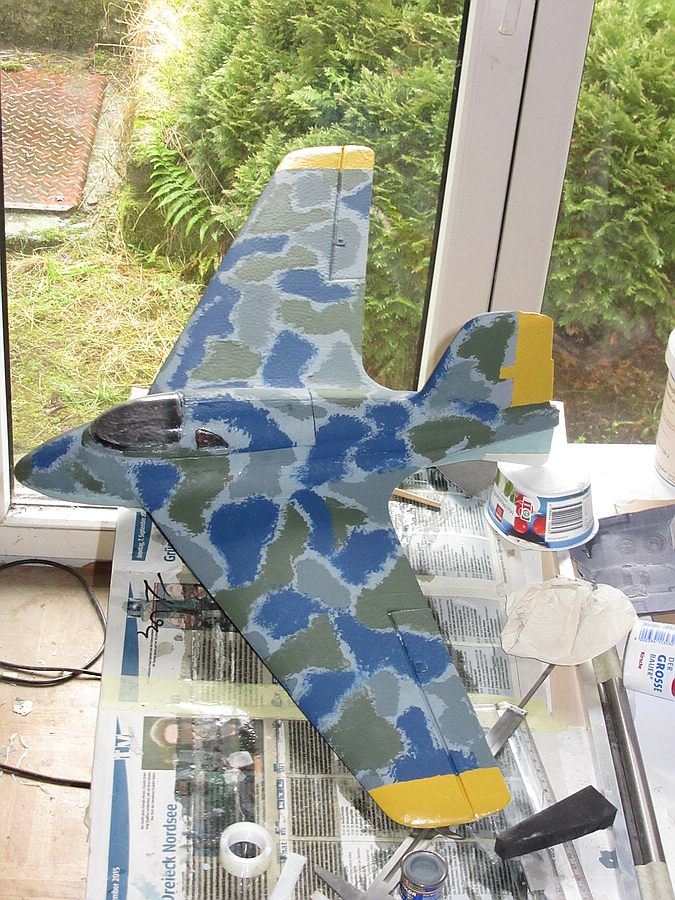

Lack ist trocken, die Hoheitsabzeichen muss sich die PSS Hacker-Me163 noch verdienen.

Hi Christof, ja klar, der musste beim bemalen der Originale ja streng darauf achten dass die Lackierung den bis heute veröffentlichten Bildern der Originale auch entspricht :roll: :D
Meine entspricht keinem Original und das Blau kommt auf dem Blitzbild viel stärker raus als bei Tageslicht. Ich hätte statt dem Blau lieber ein dunkles Grau genommen wie bei meiner Ho IX, aber das hatte ich nicht mehr da.
Ich geh jetzt mal testen ob das Ding mit 360 Gramm Lebendgewicht auch fliegt :roll:

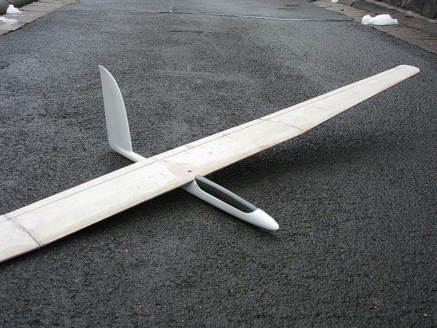

Leitwerke sind schon soweit vorbereitet, Material für die Flächen ist meist auch schon da, also geht es über die Feiertage mit dem Flächenbau los.

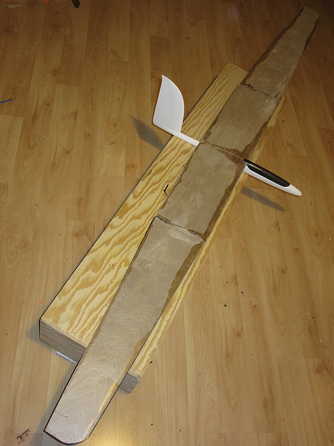

Hier der Zustand bei mir heute, Rohbau grob verputzt 810 Gramm. Der dreiteilige Flügel mit Sperrholzbeplankung hat einen Kohleholm, ist komplett mit 80er Kohle-Biax unterlegt und fühlt sich relativ schwer an, aber es kommt beim beschneiden und versäubern noch was weg.
Ich denke dass ich bei ca. 1100 Gramm Fluggewicht ohne Ballast lande, das wären ~40 g/dm² und damit ziemlich genau das Zielgewicht.
So langsam geht's Richtung Zielgerade.....
In Ca 2 Wochen kommt der Rumpf mit ein paar Anbauteilen zum lacken, dann sollte der Flieger bis zum Skiurlaub Mitte März Flugfertig sein....

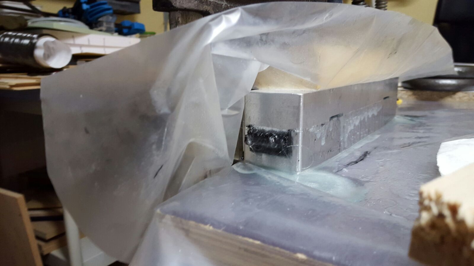

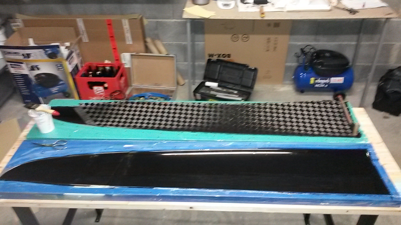

Thor-Fläche konnte fertig (Holmgurt und Innenlage) abgesaugt werden
Thor-Fläche Außenlage plus Stützstoff
Schwarz eingefärbtes Harz für die Sichtkohle

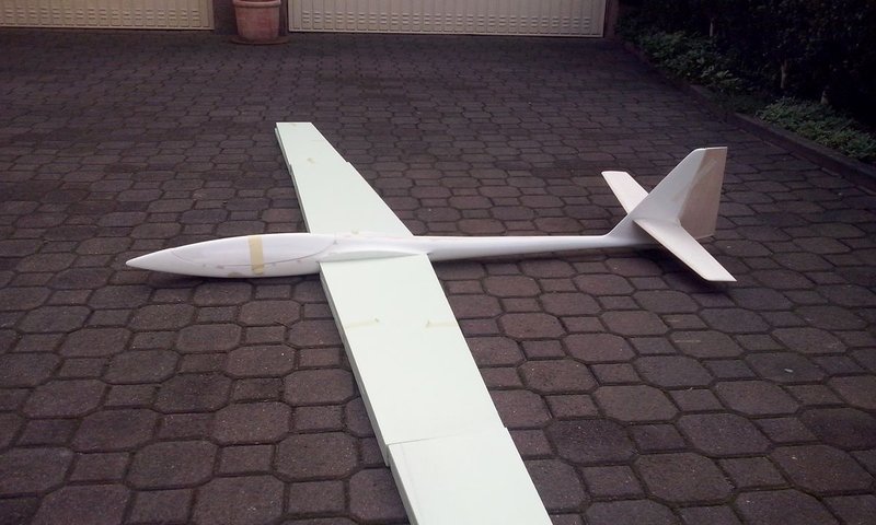

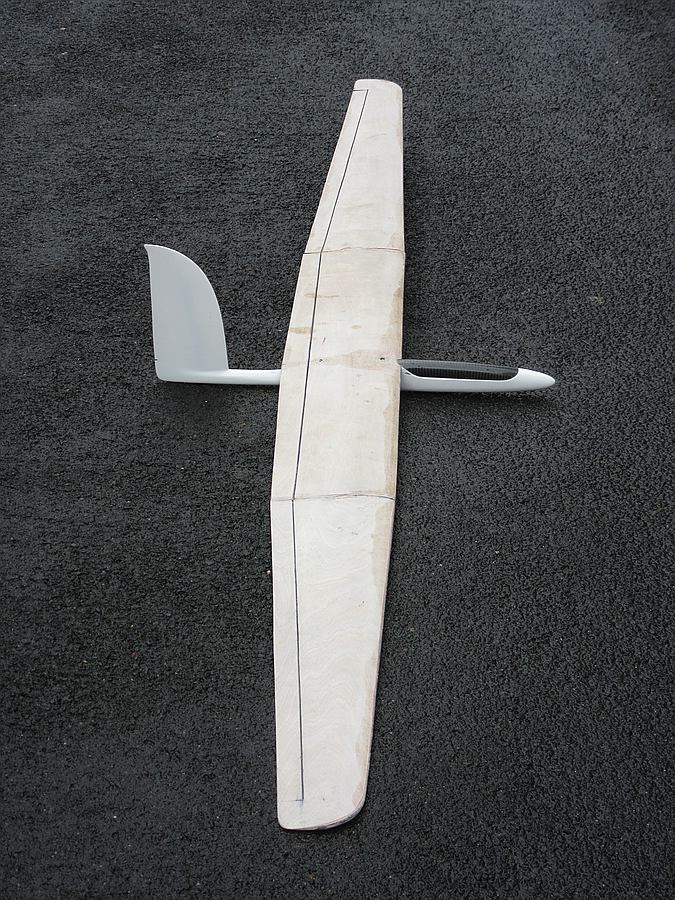

Der Strong Mini Slim ist rohbaufertig, jetzt noch Steuerung rein, ein bisschen Lack, auswiegen und einfliegen.
Der Flügel ist nicht perfekt geworden, besonders die Trennstellen mit den Steckungen haben sich erfolgreich gegen saubere Bauausführung gewehrt, aber die gewünschte Funkion ist da und mit etwas Lack da drauf sieht man das in 2 m Entfernung nicht mehr. Bei dem geplanten Einsatzzweck DS am Felsen bleibt der Flieger ohne Landehilfe eh nicht lange schön. Wenn er anständig fliegt mach ich einen kleinen Baubericht, besonders das Packmaß ist sehr interessant, davon mach ich noch ein Foto vor dem Erstflug ;-)

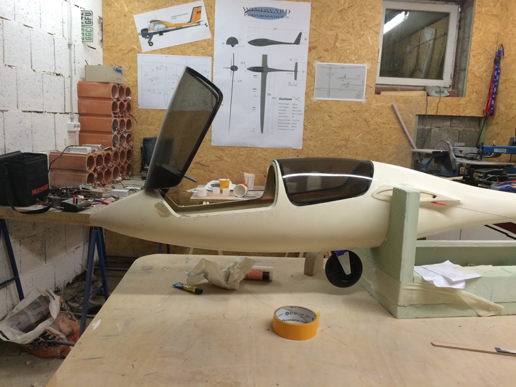

Baue grade einen Colibri10 von Nurfluegelmodelltechnik und gestern mit dem Bespannen begonnen, der Flieger hat ein 23gr Glasfinish und 36gr aramid Flexscharniere mit nachtraeglich gebauter 1/4 Kreisleiste, ist 2k gefuellert, geschliffen und ein Flügel bringt mit Servo 350gr auf die Waage. Bauweise ist Holzrippe Vollbeplankt, hier paar Impressionen, lg matzito.
