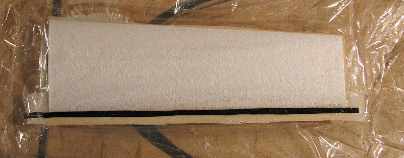

Joker-HLW mit Roving und Glasvlies in der Endleiste um schön spitz auszuschleifen

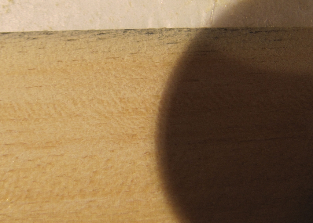

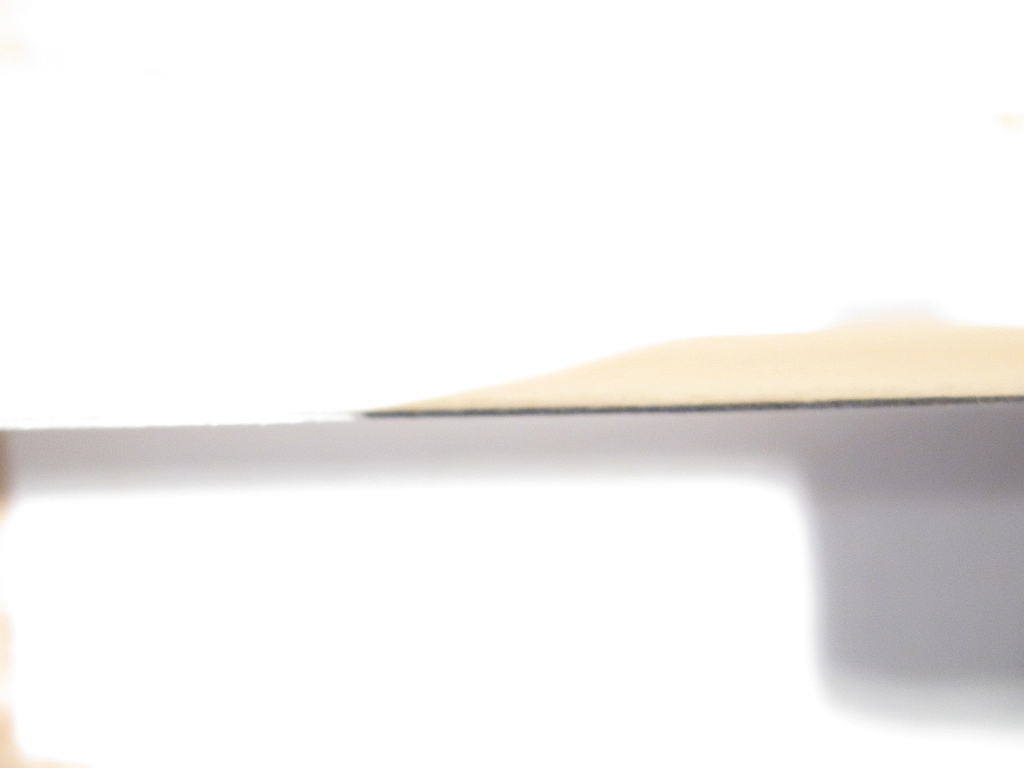

Endleiste von Patrick, <1mm und schwarz ;-)
da schimmert das schwarz durch

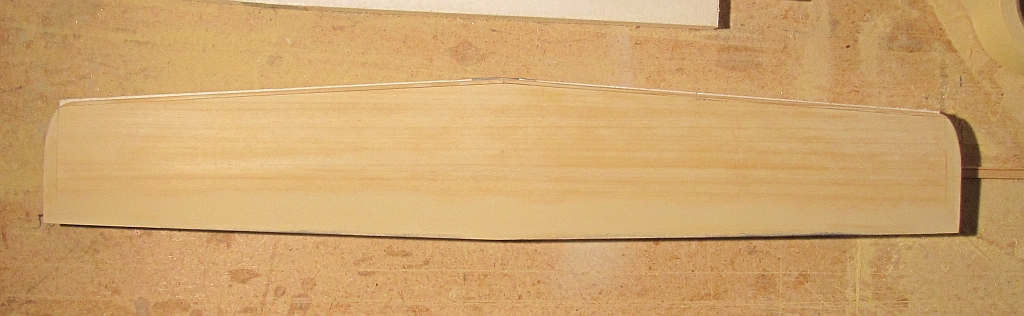

Oberseite fertig verschliffen mit relativ scaligen Randbögen nach einer 3-Seitenansicht

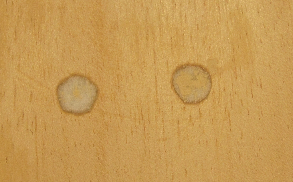

Befestigungsbereich --&gt; 8mm Loch, nur auf der Unterseite, Styro großräumig rauspopeln, entstandenen Hohlraum auffüllen mit Harz/Glasschnitzel/ganzkleinwenig Baumwollflocken-Mumpe, fertig. Jetzt kann man auch Gewinde reinschneiden ohne Gefahr.
Befestigungsbereich --> 8mm Loch, nur auf der Unterseite, Styro großräumig rauspopeln, entstandenen Hohlraum auffüllen mit Harz/Glasschnitzel/ganzkleinwenig Baumwollflocken-Mumpe, fertig. Jetzt kann man auch Gewinde reinschneiden ohne Gefahr.

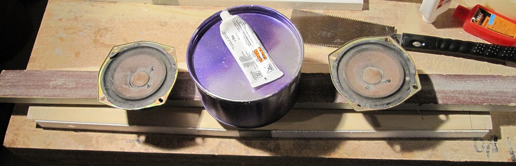

Verkastung von unten angezeichnet und ausgeschnitten, Abachileiste mit Harz eingeklebt und bis morgen Abend beschwert.
Morgen Abend wird die Leiste runtergehobelt und beigeschliffen, das Ruder ausgesägt, die Kehle geschliffen und alles bespannt werden, dann geht das Leitwerk Montag auf die Post...

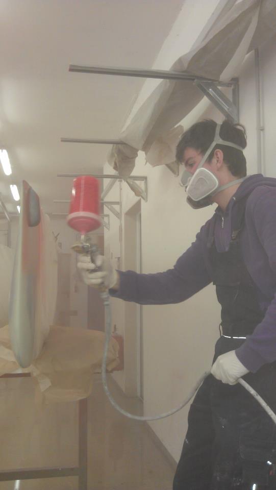

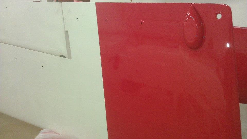

ich hab gestern abend in der Vereinswerkstatt von meinem Segelflugverein die Aussenflächen einer K13 neu lackiert ;)#

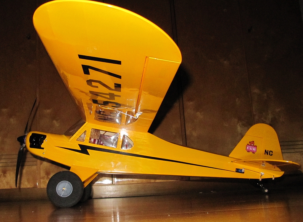

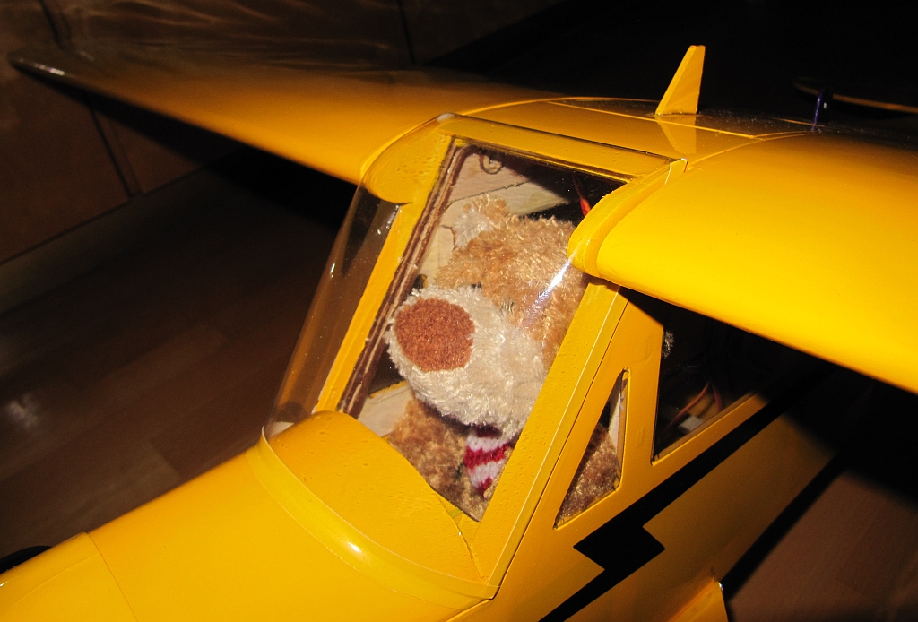

Ich habe gerade das Piperle fertiggestellt. Morgen, ähhh.... nachher noch programmieren, dann kann´s losgehen! :D
in eine Bärle-Piper gehört ein Bärle... ;-)
1,41kg mit vollem Lipo, Pilot, Schleppkupplung, dicken Rädern und MUI-75 als Zusatzgewichte ist lustigerweise 200g unter der Gewichtsangabe auf dem Plan :shock: 8-) Die weggelassenen Streben wiegen auch nur 62g. Keine Ahnung warum die Kiste so leicht ist, ich finds aber klasse :D

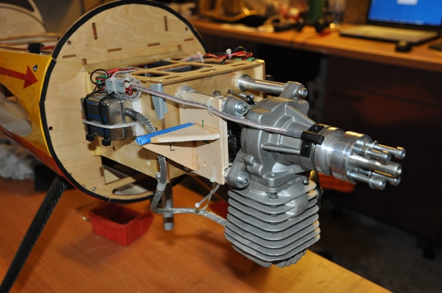

Hier mal ein Bild von meiner YAK55M der ich den Motor (DL50) abgeschraubt und verkauft hab. Die soll zukünftig elektrisch fliegen.
Hab die arme YAK letztes Jahr nicht einmal aufm Platz gehabt. Zum einen fliege ich momentan lieber Segler (is Stressfreier), und dann immer das gespraddel mit dem Benziner. Läufter er, passt ihm heute überhaupt alles, is er nicht doch einen Tick zu laut, ....
Nicht das der DL50 nicht schön gelaufen wäre, aber ein e-Antrieb is, wenn er mal abgestimmt ist, einfach unkomplizierter.

Netten Schlepper baust du da grad auf E um :wink:

2:1 genau!
Nix netter Schlepper. Die YAK is relativ filigran aufgebaut, und bei meinen Schleppkünsten würde es der sicher den Ars... aufreißen (im wahrsten Sinne des Wortes).
Die zu verkaufen bringt kein Geld, weshalb ich sie dann lieber auf e umbaue in der Hoffnung auch mal öfter damit zu fliegen.

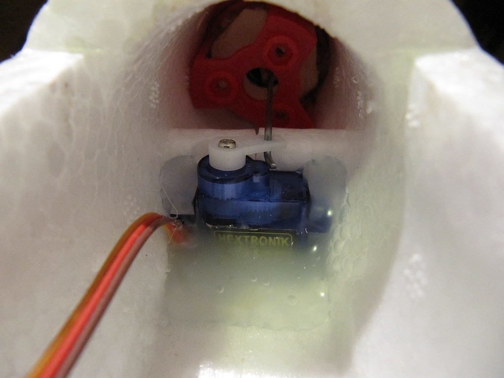

Aufgrund der Nachfrage, hier die Kupplungsanlenkung in der Moa-Schnauze. Heißkleber statt Blei :D
Vorne ist es einfach ein 10er Alurohr mit Stahldraht quer, so wie hier oder hier.

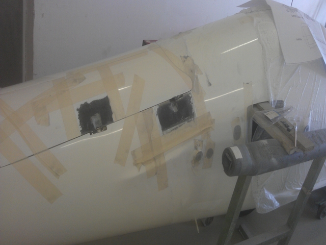

Ich hab gestern neue Shcarniere für Motorraumklappem bei einem Janus cm einlaminiert:

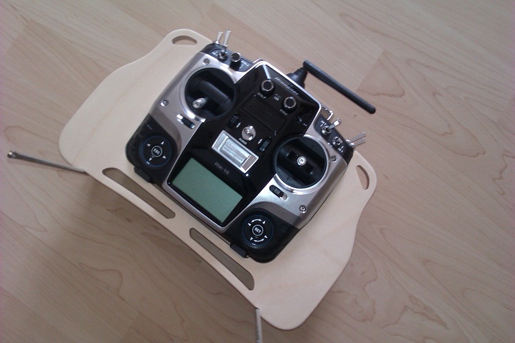

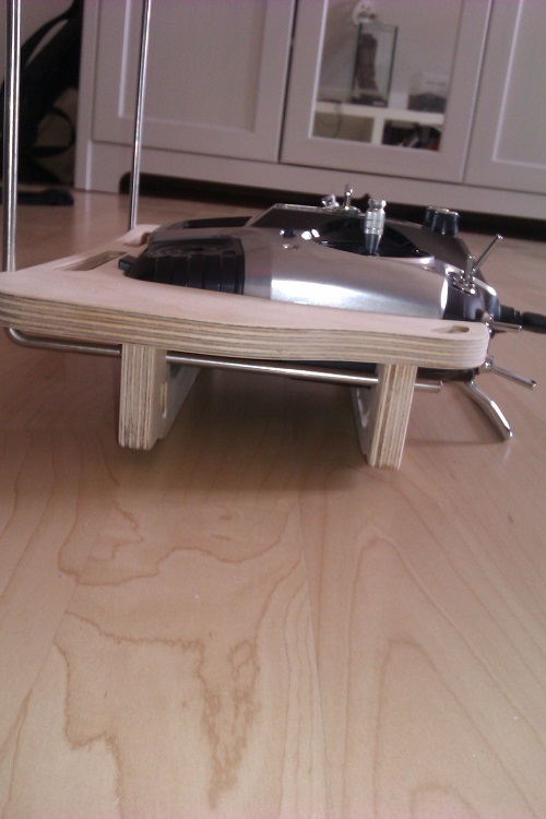

Hallo Jungs,
gerade habe ich mein Senderpult für die Mx-16 HoTT zusammen gebaut. Ich finde es richtig klasse bis jetzt, ist nicht zu groß und richtig stabil! :thumbup:
Jetzt wird es noch vier mal mit Klarlack gestrichen und schon kann mein Sender darin entgültig seinen Platz finden. :)

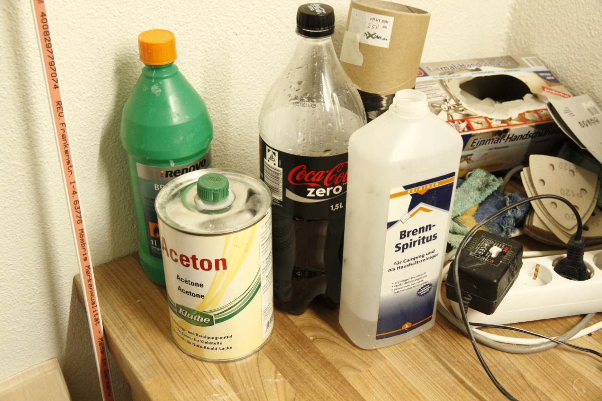

jetzt auf keinen Fall einen Fehler machen, sonst ist Ostern gelaufen ;)
Hi Stephan
Oh Mann, mach blos keinen Scheiß. :!: :!: :!: :!: :!: :!: :!: Schau lieber noch mal nach welcher Flasche du greifst.
Ansonsten ist Ostern im Krankenhaus angesagt und deine Anna wird nicht sooo schnell fertig und dein Bastelurlaub ist für die Katz.
Fiatx
Beitrag von Fiatx »
Aufpassen dass eine macht Blind dass andere betrunken und dass letzte schmeckt nicht.
Aber immer dran denken keine Gift in Getränkeflaschen.
Fiatx hat geschrieben:Aufpassen dass eine macht Blind dass andere betrunken und dass letzte schmeckt nicht.
Hi Sven
Sind das alles eigene Erfahrungen, das Heist du warst Betrunken, Blind und Geschmeckt hat es auch nicht :lol: :lol: :lol:
Fiatx
Beitrag von Fiatx »
ja und am nächsten Tag ging mir richtig schlecht.
Aber aus Fehlern lernt mann, ich lass eins weg Zero Zucker ist eh nicht gesund.
