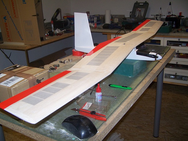

Re: Thermikbrett - oder meine erste Eigenkonstruktion!
Mal ein Bild vom derzeitigen Bauzustand.
Habe ihn auch mal gewogen und wie es aussieht kann ich die 800g flugfertig halten.
Wann wird es endlich Frühling? Mein Brettle ist bald fertig.
Moin Maxi
Sieht echt gut aus was ich da sehe RESPEKT
Moin Maxi
Super sieht das aus! Wie von einem anderen Stern, echt cool

Ich habe beim werfen immer einen Hand am Höhenruderknüppelchen.
Ich will mein Balsa brett zuück wenn Dir das Thermikluder den rumpf zerteilt
Nachdem ich kein Blei in meien Rümpfen durch die gegend Flieg kann ich Uwes Blei Methode nicht anwenden. Ich verschiebe halt den Akku!
Der erstart erfolg mit 1,5% vor der gewollten Schwerpunktvorlage, das bedeutet wenn ich in Vortex 3,5% Stabi gerechnet habe(ausgegangen von der nachberechnung des Fertigen modells) nehme ich den Schwerpunk von 5% Stabi und trimme etwas höhe dazu. Das hat jetzt 2 mal ganz gut geklappt. Den Höhenrudertrimm lege ich mir dazu zusätzlich auf einen Drehgeber an an der Funke mit Reichlich Trimmweg, das verhindert, das ich bis zur ersten Landung den knüppel irgendwo auf 3/4 stellung halten muß und um die Stellung rum steuer.
Die Besonderheit bei Dienem Thermikbrett ist ja das getrennte Höhenruder , ob es sinn macht ev die querruder mit oder Extra zu trimmen fragen wir besser den Herrn der Komplett Nurflügler der hat da das entsprechende gefühl dafür im Kopf eingebaut, er kennt die aerodynamische Auslegung Deines Bretts.
