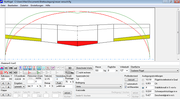

Spannweite ist wie oben beschrieben 1,8m und als Profil setze ich das jwl065 ein.

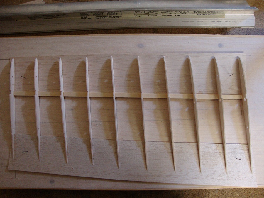

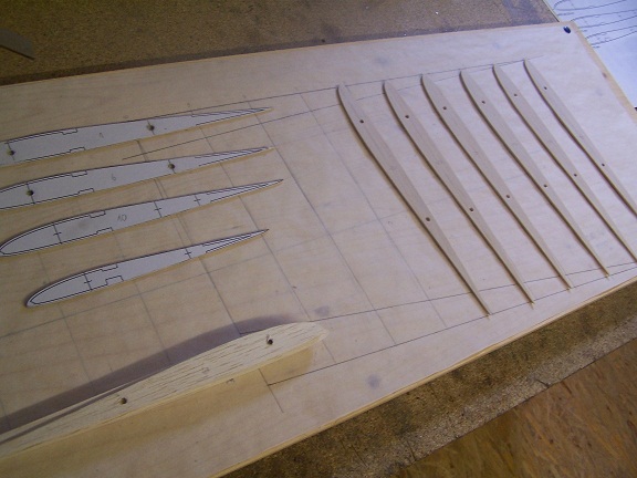

Nachdem der Flügel im Ranis fertig war, habe ich mich an die Musterrippen gemacht um die Rippen für den Flügel "rausschleifen" zu können. Das hat mir Uwe vorgeschlagen, da man so sehr schnell die Rippen für den flügel hat. Nochmal ein Danke dafür!! :wink:
Nachdem die Musterrippen aus 1,5mm Sperrholz ausgesägt waren konnte es auch schon ans erste verschleifen gehen. So entstanden gestern und heute die ersten 12 Rippen von insgesamt 36. Also fehlen nur noch 24 :D
Musterrippen und Balsarippen

Sieht doch schon ganz gut aus. Hätte aber trotzdem eine Frage:
Wäre es nicht es nicht besser den Holmauschnitt und den Beplankungsabzug zu machen wenn dieRippen noch im Block sind? Oder geht das wegen der Schränkung/Pfeilung nicht.
Ich weiß ja selbst nicht alles, deshalb frage ich.

Holmausschnitt mache ich mit dem Cuttermesser dann rein. Verschliffen werden ja die Rippen so, als hätten sie eine gerade Nasenleiste, also könnte ich keinen Holm mit Pfeilung einschleifen.
Mit Beplankung weis ich garnicht :? Ich will ja nur so beplanken das ich vorne eine D-Box habe und hinten wird so beplankt wie der Gritter von flywood.de. Also das es wie eine hohle Endleiste dann ist. :wink:

Der Einwand von Jürgen ist schon richtig, mit dem Cutter machst du eher die Rippen kaputt als das du saubere, exakte Aussparungen bekommst. Zumindest "nach alter Schule" macht man alle Aussparungen en block.

Da muss ich Christian und Jürgen recht geben, die Rippen macht man immer en Block fertig mit allen Aussparungen. Dann kannst du auch deine Fläche sauber bauen. Alles andere ist Murks.

Ich kenne es so:
Rippe mit Beplankung und Holm in realer Größe ausdrucken.
Alles wegschneiden was nicht Rippe ist.
Danach die Musterrippen schnitzen.
Der Holmausschnitt geht gut mit einer Säge. Links und rechts einsägen, das dazwischen dann feilen.

Was halt ich als Problem sehe bzw. wo ich angst habe ist wegen der Pfeilung das die Holmaussparungen an den einzelnen Rippen dann nicht passt :?
Die muss ja schräg sein das der Holm gescheit reinpasst und meine Musterrippen sind ja zum schleifen so angeordnet als wenn ich eine gerade Nasenleiste hätte da ich so die Rippen leichter rausschleifen kann. Also würde das dann so trotzdem passen mit der Pfeilung? :?

Mist, dann waren die meisten meiner gepfeilten und / oder stark zugespitzten Rippennuris Murksflieger, incl. der 4,1 m Horten IIIe, denn auch da sind die Holmausschnitte einzeln mit dem scharfen Cutter geschnitten (so wie alle Balsarippen)
Kinners, das geht mit dem Cutter sehr gut den Ausschnitt Rippe für Rippe anzuzeichnen und da rauszuschneiden wo der Holm auf dem Baubrett schon an der richtigen Stelle angepinnt oder sogar schon auf díe Beplankung geklebt ist, hab ich zig mal so gemacht. Das rausschneiden der Holmausschnitte aus dem Block ist bei geraden Flügeln Standard, aber bei großer Zuspitzung und / oder Pfeilung herrschen manchmal andere Gesetze und man bekommt mit den Standardverfahren keine gescheite Passung hin. Stellt euch doch nur mal einen gerundeten Flügel vor wie eine Sichel. Entweder man biegt den Holm ind die Blockausschnitte der Rippen, was Nachteile bei der Torsionsfestigkeit mit sich bringen kann, oder man macht den Holm gerade und die Holmausschnitte einzeln.
Bei Maxis Brett ließen sich die Ausschnitte von der Zuspitzung und Pfeilung her noch aus dem Block machen .......wenn man schon mal einen Flügel so gebaut hat, aber die kritischen Pasungen direkt vor dem Einbau herzustellen halte ich in diesem Fall des Erstlings für sicherer.

@Uwe: Ich wollte dich Fragen ob ich noch eine V-Form einbauen soll? Und zwar das ich die Flügelohren, also da wo sich die Querruder befinden, ob ich da eine V-Form von 2-3° rein bauen soll? Brauch ich das oder ist das unnötig?

5m/s les ich da in dem Screenshot.
Mach und doch mal Angaben über das geplante Gewicht bitte.

und da die fertige Rippenfläche aufgeleimt. Im gelichen Arbeitszug habe ich dann auch die Oberbeplankung der Ruder verleimt ohne die Fläche von der Vorrichtung zu nehmen!So wurde es dann gerade und auch Profil und Verwindung passten dann auch recht gut!
Eine aus Hartschaum geschnittene Helling (unterprofil) zum bauen der gesamten Fläche würde das ganze Projekt schon sehr vereinfachen , denn so wie ich den Uwe kennich kenn ihn eigentlich gar nicht persönlich hat er da wieder gut Verwindung eingebaut, die links und rechts wirklich genau gleich hinzubekommen ist eh nicht so einfach, und nach dem Bespannen kannst auch noch kontrollieren ob alles passt!
Ansonsten ist es wirklich wesentlich einfacher und genauer die Rippen im block vorehr so weit zu fertigen das Holme und Beklaknung voher eingearbeitet werden.
Machst du das erst hinterher wenn die rippen an den holmen Hängen brechen sie Dir Hinten garantiert beim nacharbeiten ab.

Nurflügelfan hat geschrieben:@Uwe: Ich wollte dich Fragen ob ich noch eine V-Form einbauen soll? Und zwar das ich die Flügelohren, also da wo sich die Querruder befinden, ob ich da eine V-Form von 2-3° rein bauen soll? Brauch ich das oder ist das unnötig?
Hi Maxi,
früher haben viele gesagt dass Bretter keine V-Form brauchen, aber heute ist die Tendenz eher dazu das ungeföhr wie beim Leitwerker zu halten oder ein bisschen weniger. Also Hangflug 0-2°, Allround 1-3° und Thermik 2-4° pro Seite. Ich hatte bei einem Ohrenflieger auch mal 15° pro Seite, aber dafür keine Querruder, (Faß-) Rollen konnte ich damit aber auch nur mit Seitenruder fliegen :wink:
Mach bei Deinem leicht vorgepfeilten Thermikbrett ungefähr 3° pro Seite.

Die 5 m/s wird das Brett selbst dann nicht erreichen wenn es im Gewichtslimit bleibt, weil es den cA von > 0,8 nicht schafft...so gut ist das jwl- Zentralhöhenruder mit dem jwl-Profil dann doch nicht...aber muß es auch gar nicht solange es unter 25 g/dm² Flächenbelastung bleibt wirds ein Thermikgeier :wink:
Wegen der Bauweise ist mir bei den Nachbauern der Horti schon aufgefallen dass die labberigen Hellingteile mit Winkeln, Linealen und allen möglichen Hilfsmitteln versucht haben gerade und winklig zu bekommen und wehe eine Verzapfung ist mal nicht ganz in die Aussparung gegangen :shock:

So, ich habe jetzt bei den Rippen die Beplankung auch noch rausgeschliffen. :wink: Den Holm werde ich allerding trotzdem mit dem Skalpel rausschneiden. Was mir aber vorhin aufgefallen ist, worran ich noch garnicht gedacht habe ist die Steckung :?
Für diese habe ich allerdings auch schon eine Lösung, und zwar werde ich sie genauso machen wie bei meinem Jet. Mit einem 6mm Messingrohr und einem 5mm Stahlstab. Die wird sich dann beim Holm befinden und vorne kommt dann einfach noch ein 4mm Buchendübel in die eine Fläche und in die andere ein Loch zur Arretierung (oder wie das heißt :oops: ). Das ist einfach und schnell gemacht :wink:

So Jungs,
heute nachdem ich am Treffen motiviert wurde bin ich gleich als ich daheim war in den Keller gegangen und habe an meinem Thermikbrett ein bisschen weiter gemacht. :wink:
Fertig sind jetzt die Rippen für das linke Flächenmittelstück. Aber seht selbst:
