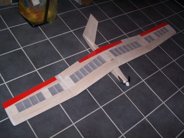

Mal ein Bild vom derzeitigen Bauzustand. :thumbup: Habe ihn auch mal gewogen und wie es aussieht kann ich die 800g flugfertig halten. :)
Wann wird es endlich Frühling? Mein Brettle ist bald fertig. :D

Moin Maxi
Sieht echt gut aus was ich da sehe RESPEKT :thumbup:
Re: Thermikbrett - oder meine erste Eigenkonstruktion!
Verfasst: Sa 11. Feb 2012, 13:39
Moin Maxi
Super sieht das aus! Wie von einem anderen Stern, echt cool :D :thumbup:

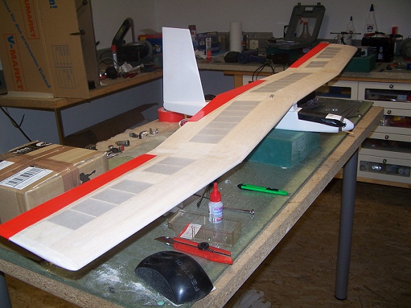

Es ist vollbracht, mein Thermikbrett ist FERTIG!!!! :D Habe vorhin noch die Ruder angelenkt, den Rest verlötet. Dann alles zusammen geschraubt und ein Bild für euch gemacht.
Morgen Vormittag möchte ich noch den Schwerpunkt und die Ausschläge nach Uwe's Vorschlag einstellen und wenn das Wetter und mein Mut mitmacht wird morgen Nachmittag geflogen. :roll:
Um ehrlich zu sein hatte ich schon lange nicht mehr so viel schiss vor einem Erstflug. :oops:

Moin Maxi
Das Ding sieht doch klasse aus, und was gut aussieht fliegt auch so! :thumbup: Cool bleiben, raus damit! Im schlimmsten Fall fliegt´s! :D

schöön issA
DER THERMIKGÖTTIN MAL EIN BALSABRETT OPFER DAMIT SE WAS ANDERS ZUM ZERSPREISSELN HAT :mrgreen:
viel gelück beim maiden gehs ruhig an

Dein Brettle weiß zu gefallen :thumbup: Viel erfolg beim Erstflug! (In dem Karton dahinter liegt dann quasi schon was fürs nächste Projekt? :D)

Hi Maxi,
brauchst keine Schiss zu haben, so ein Thermikbrettle das so gut aussieht fliegt so leicht wie eine Feder.
Ich drück Dir alle Daumen für den Ersflug, Holm- und Rippenbruch :wink:

Hallo Maxi,
klappt schon. Das außergalaktisch gut aussehende Thermikbrett wird super fliegen.
Aber was wären Erstflüge ohne weiche Knie. :D

:thumbup: man bemerke wieder die pedantische ausrichtung der teile auf dem arbeitstisch . WoW
Maxi kannst du mir mich mal besuchen und mir zeigen wie das geht.... ich will das bis ich 50 bin noch lernen :lol:

Schöös Flüügerli mit ganz eigener Optik, gefällt mir gut!
Viel Erfolg beim Maiden! :thumbup:
