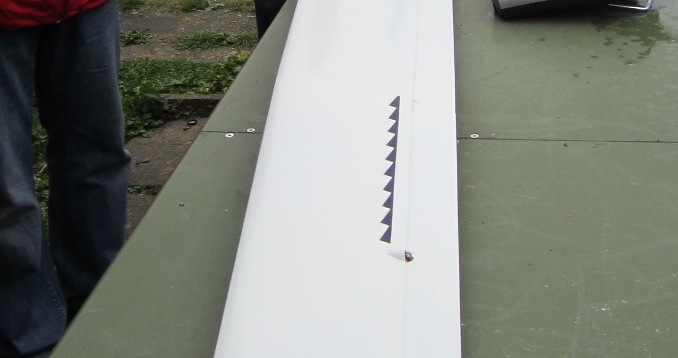

Bei Ares verbessert sich das Steuerverhalten durch Turbulatoren vor den Querrudern, das müßte auch in der Bauanleitung stehen und im Nachbarforum habe ich das auch geschrieben.
Eventuell ist es aus dieser Erfahrung sogar von Vorteil den Innenflügekl glatt und den Außenflügel rauh zu bespannen, aber das ist jetzt keine Empfehlung sondern nur eine noch nicht getestete Idee....es muß ja auch optisch gefallen.
Also meine Empfehlung fürs bespannen: Oracover mit Turbulator vor den Querrudern oder falls es eine Leichtversion werden soll ein festes Poyesthervlies durchgehend.

man kann Turbulatoren fertig kaufen, aber frag mich jetzt nicht nach einer Quelle, ich müßte selber suchen.
Eine verflossene Flamme mit Bekleidungstechnikerinnenausbildung hat mir eine Zackenschere hinterlassen, die benutze ich um aus 2-3 Lagen Oracal schmale Turbulatoren zu schneiden, aber das ist mühsamer als man es sich von so einem Spezialwerkzeug erhofft.
Dreiecke aus Tesa-Gewebeband die mit dem Cutter auf einer glatten Fläche geschnitten werden gehen aber auch sehr gut, sie werden nach dem Zuschnitt auf dem Flügel mit den Spitzen nebeneinander geklebt, die dritte Spitze nach vorne in Flugrichtung.
Das kann dann so oder so ähnlich aussehen wie bei diesem "Fremdgeflügel" auf dem Nurflügeltreffen in Scherfede letztes Wochenende, hier dient der Turbo dazu negative Effekte aus einem Mövenknick abzumildern:
Turbodetail
Turbodetail
Der Flügel in Groß sieht übrigens so aus:

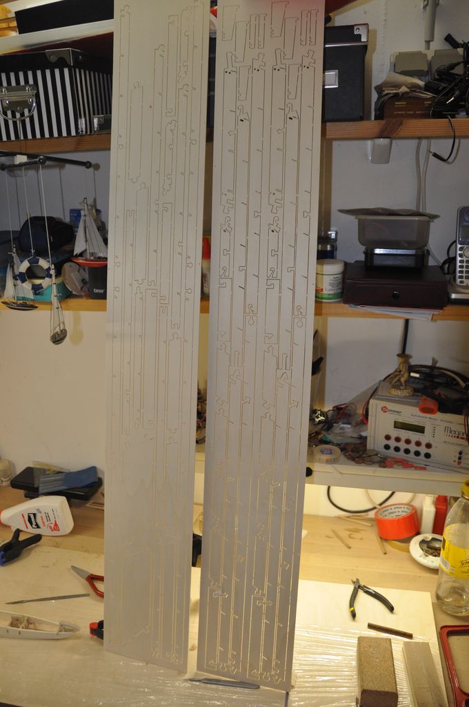

so heute ist fast wie Weihnachten. Wie ich nach Hause kam stand da doch dieses
Paket angekommen, danke Thomas
Super, mal sofort ausgepackt und positiv überrascht worden. Qualität der Materialien und super gefräst.
Dies ist dieses Jahr mein 3. Flieger aus einem Frästeilesatz aber mit Abstand der qualitativ Beste.
Ich bin begeistert
Bestellt habe ich jetzt Oracover transparent. Werde dann mal mit dem Zackenband testen.

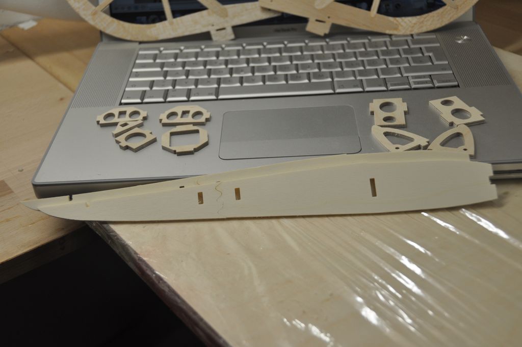

Musste sofort mit dem Bau beginnen. Stelle noch ein paar Bilder ein.
Gut daß meine Frau und meine Tochter am Freitag in Urlaub fliegen, kann ich jeden Tag basteln.
Manfred
DF7BD
Beitrag von DF7BD »

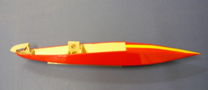

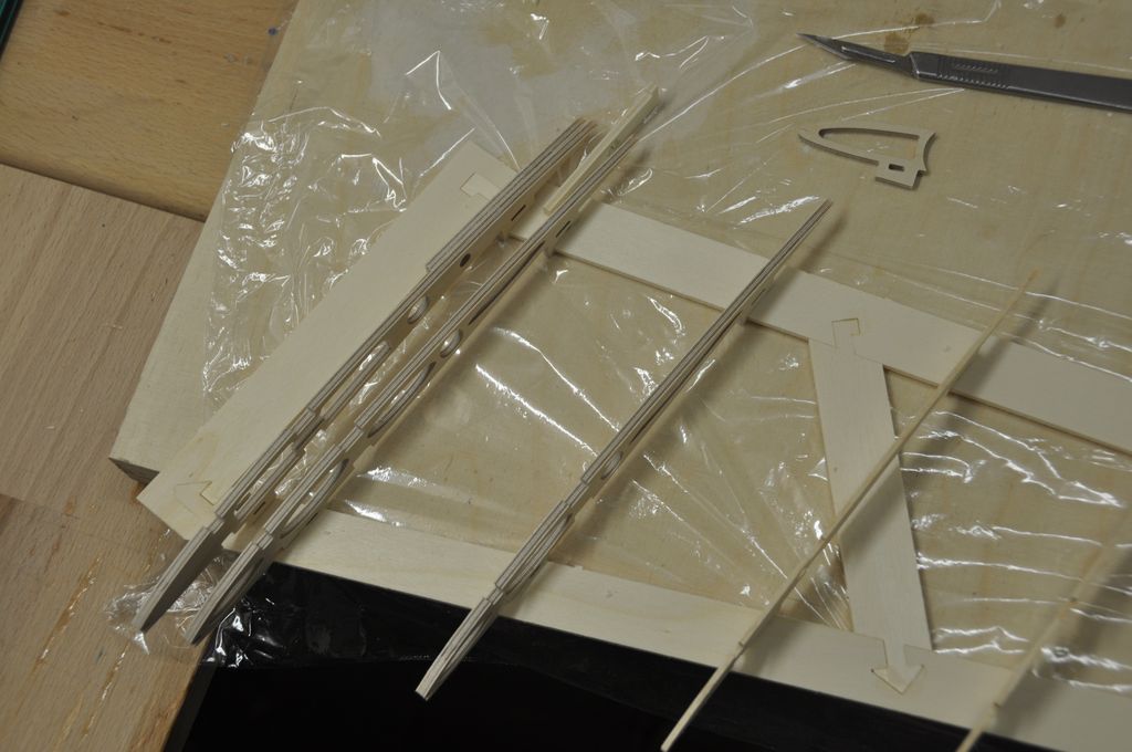

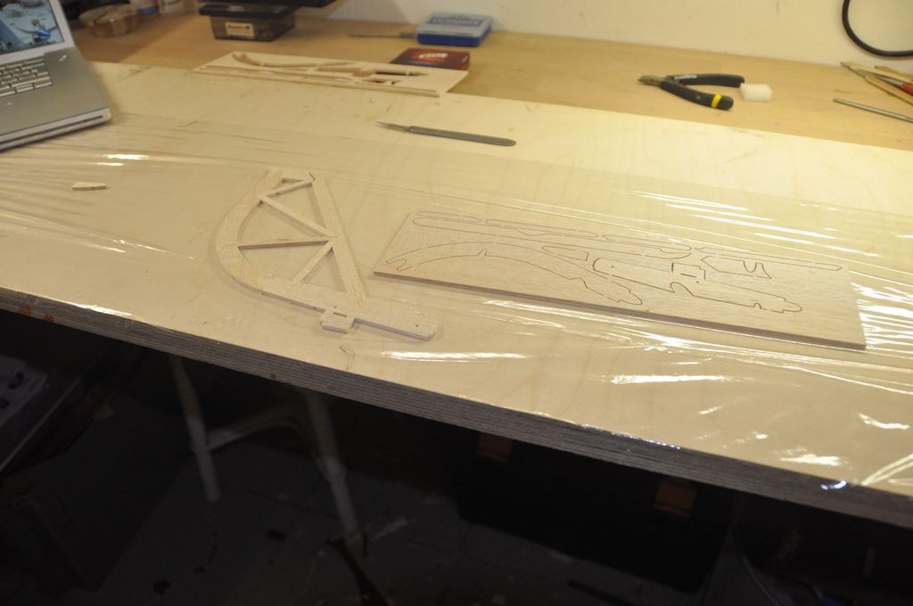

Moin, moin,
so jetzt noch ein paar Bilder

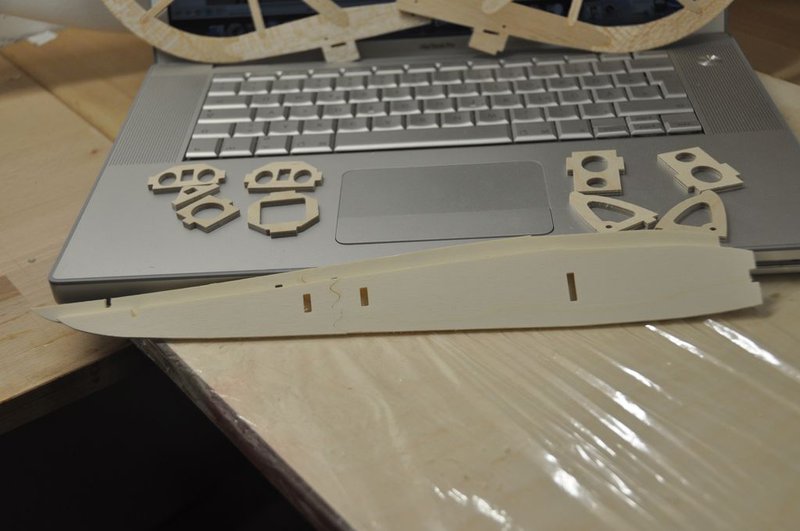

Es geht los
Es geht los
Schnelles Erfolgserlebnis

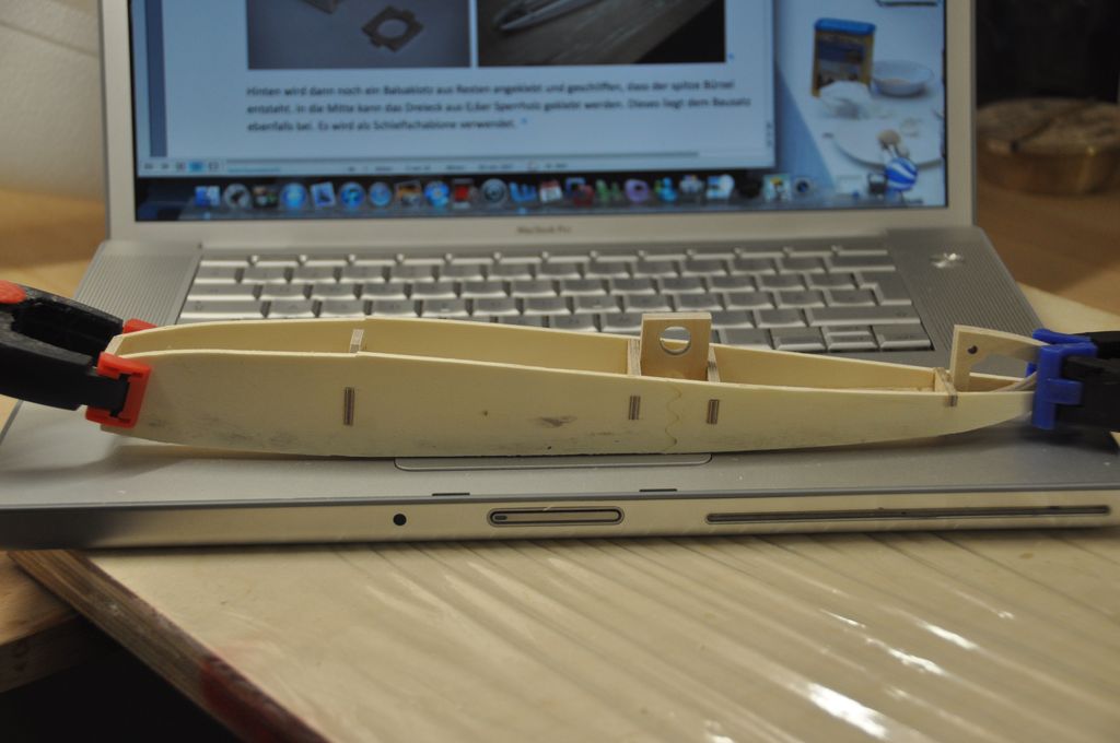

Der Rumpf geht fix
Der Rumpf geht fix
Das war's für heute
Das war's für heute
Morgen geht es weiter.
Manfred
FliegerDenis
Beiträge: 175
Beitrag von FliegerDenis »
Grüss dich Manfred!
Das ist ja mal nobel, ein Macbook Pro als Baubrett... :D
Mach bitte weiter mit deinem bericht! :thumbup:
Viele Grüße, Denis
Oida! Dä fliagt...
FliegerDenis hat geschrieben: Das ist ja mal nobel, ein Macbook Pro als Baubrett... :D
:lol:

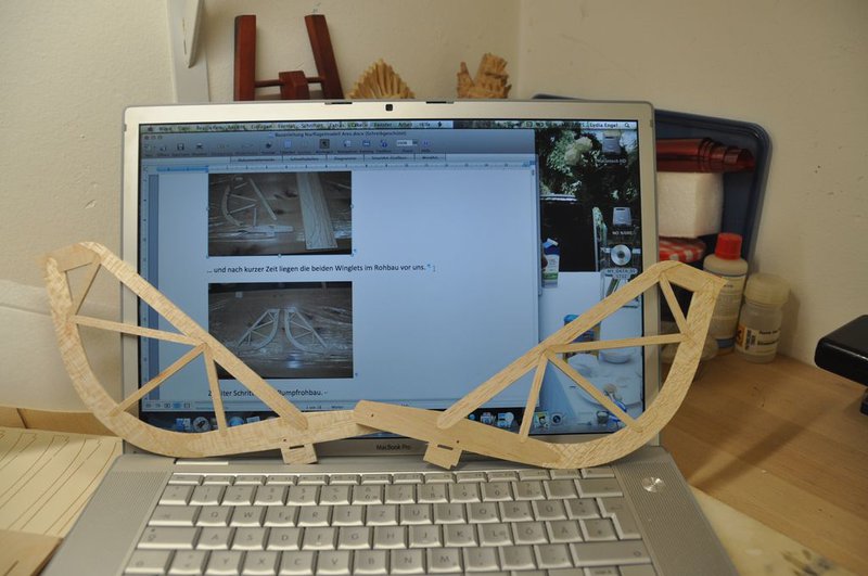

Moin, moin,

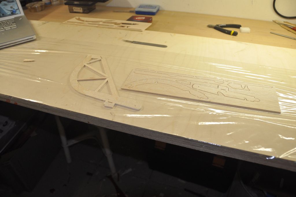

so ich gebe den Bausatz zurück, das Puzzle ist ja nicht altersgerecht :D
Die vielen Teile verwirren mich ja total....
Na gut, man kann es ja mal versuchen
Na es geht doch....
Na es geht doch....
Die Rippen mal ein wenig gemischt...
Für heute genug morgen geht es weiter.

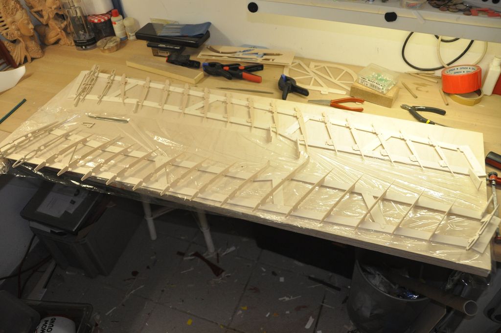

Moin, moin,
heute nur die oberen Leisten eingeklebt. Bilder gibt es dann in den nächsten Tagen.

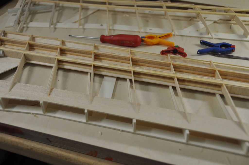

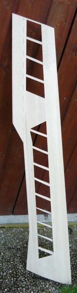

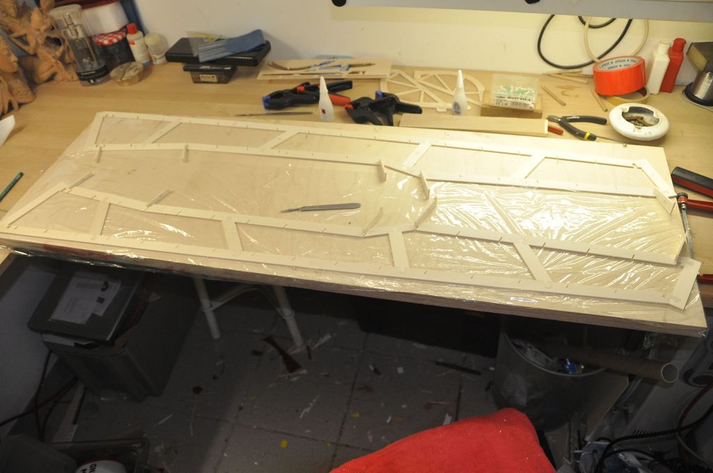

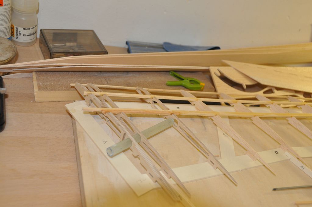

Mir ist noch ein Problemchen aufgefallen. Entweder habe ich einen Fehler gemacht oder der Konstrukteur(?) :mrgreen:
Beginn mit den Anschlußrippen
Die 3 Löcher für die Holmsteckungen sind nicht in der Flucht
Habe dann in der mittleren Sperrholzrippe die Durchführung erweitert.
Noch ein Bild "Holmverkastung"
Sklavenarbeit
Sklavenarbeit

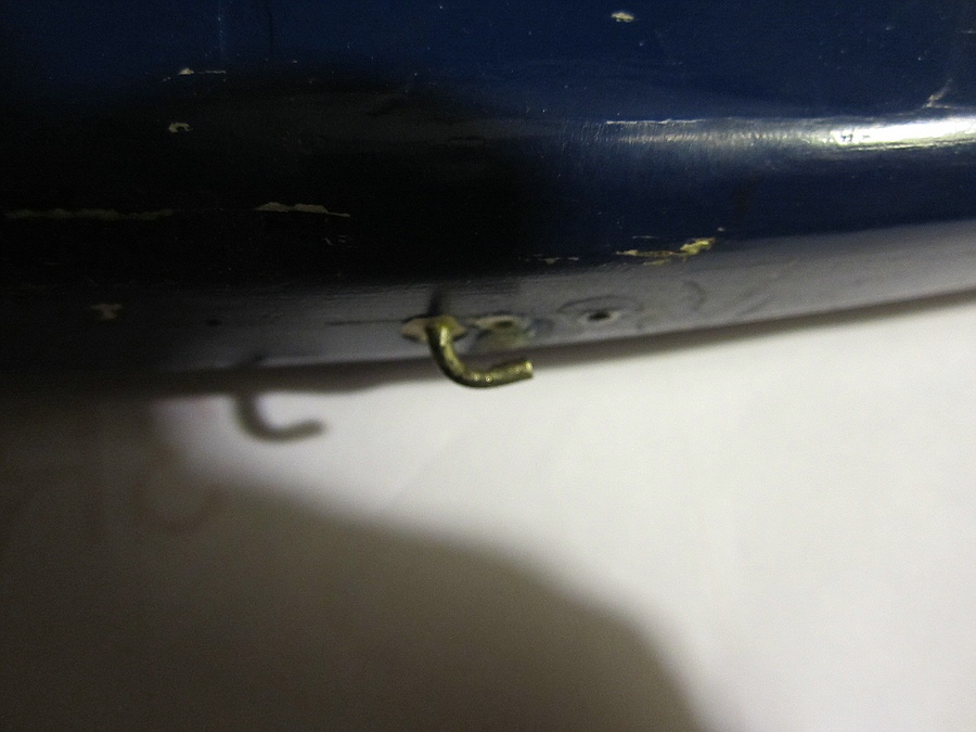

Ah , noch eine Frage: wie und wo der Hochstarthaken?
Manfred

DF7BD hat geschrieben:Mir ist noch ein Problemchen aufgefallen. Entweder habe ich einen Fehler gemacht oder der Konstrukteur(?) :mrgreen:
.....hmmmm......beim Prototyp hats gepaßt und Thomas Laqua hat sich auch nicht darüber beschwert, aber ich hab ohne Helling gebaut und bei Thomas war noch ein Fehler in den Daten der mit der Helling zu tun hatte.....ist da vieleicht die Fußausparung der Wurzelrippe verrutscht? Manfred, schau bitte mal ob die Nasenleistenflucht an der 2. Rippe einen Knick hat, ich schau nachher mal ob ich in den Daten einen Fehler finde. Andere Erklärung: bei einem Holzflieger kann es immer mal zu minimalen Verzügen kommen, die sich bei Winkelfehlern stark auswirken und Nacharbeit und Anpassungen notwendig machen....aber auf dem Bild ist der Versatz schon ungewöhnlich groß.... :roll:
Grundsätzlich würde ich aber das Steckungsrohr beim Aufbau der Oberseite nur auf einer Seite oder noch gar nicht einkleben, sondern nur lose einstecken.....wenns rein geht :mrgreen:
Beim Beplanken der Unterseite dann das Rohr auf einer Seite einkleben und die Fläche fertig machen...nur das Beplankungsbrettchen des Steckungsbereichs zunächst noch weg lassen.
Dann Fläche aus der Helling nehmen und mit Leimzwingen beide Flächen an den Wurzelrippen aneinander klemmen. Dabei die Aussparungen des Steckungsrohrs der zweiten Fläche anpassen und wenns spaltfrei paßt das Rohr mit angeklemmter erster Fläche und mit eingestecktem Steckungsstab einkleben.

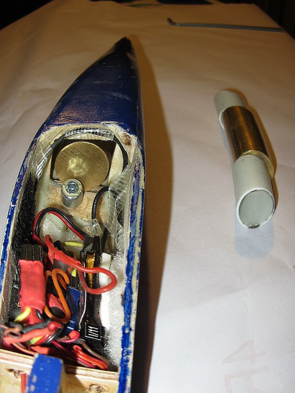

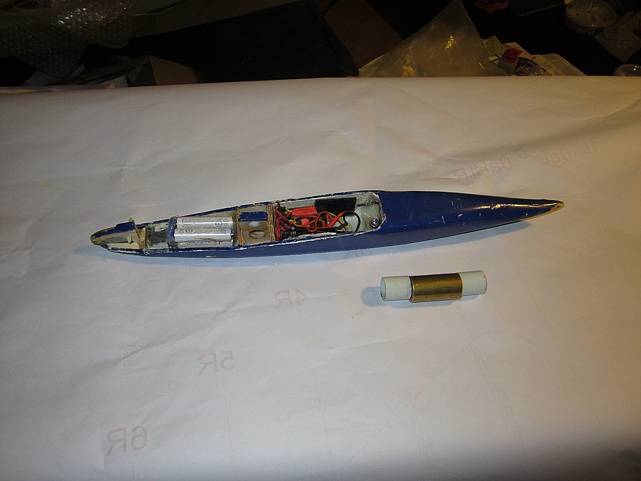

Der Hochstarthaken sitzt bei mir 245 mm hinter der Nase, also ca. 15-17 mm vor dem Schwerpunkt. Ich habe eine 3 x 10 x 40 mm Sperrholzleiste auf den Rumpfboden geklebt und einen einfachen 2,5 mm Drahtwinkel in die Holzleiste geharzt. Der Drahhthaken ist etwas zu gebogen und hat mit einem kleinen Fräser am "Knie" eine kleine Kuhle bekommen weil der Ring immer zu früh aus dem Haken gefallen ist. Das Optimum hab ich aber noch nicht gefunden, zuletzt war der Haken zu weit zu gebogen und der Ring fiel erst lang nach dem entspannen des Gummis raus.....ich starte halt meist aus der Hand, auch auf flachen Wiesen, das optimieren des Hochstarts hatte noch keine Priorität.
Gestern hab ich meinen Prototyp das erste Mal mit Ballast geflogen. Zwei Mesingzylinder mit je knapp 100 Gramm haben zu mehr Durchzug für stärkeren Wind verholfen...leider war beim Test aber fast gar kein Wind :roll: ...ich kann also noch nicht viel dazu berichten :P
Vielleicht schaffe ich es heute Abend Fotos vom Hochstarthaken und Ballasteinbau zu posten.

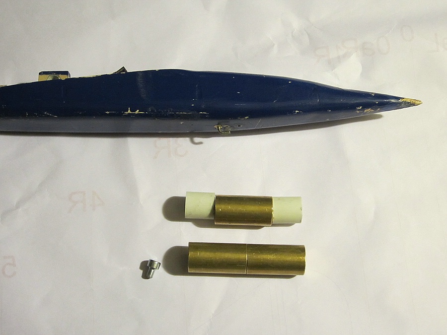

Hier noch mal schnell ein paar Bilder vom Ballasteinbau, den Hochstarthaken hab ich nicht mehr scharf drauf bekommen, aber der Schatten gibt zusätzliche Infos über Winkel und Form.
Die Maße der Ballast- Messingzylinder sind je d x l = 20 x 38 mm, 2 x 40 mm Länge geht auch noch ohne Schwerpunktverschiebung rein. Gewicht je hier je 97 Gramm.
Gesichert werden sie mit einer M5 Inbusschraube mit Gewinde in 5 mm Sperrholzbrett. Die Dummis für das halbe Zusatzgewicht sind aus GFK-Rohr, aber Holzdummies sind bestimmt noch besser geeignet. Im Moment kippen die halben Gewichte bei mir noch ein bisschen, der obere Rumpfdeckel braucht noch einen Sperrholzstreifen zur Höhenreduzierung des ballastraums hinter dem Endleistenspant, dann ist das auch erledigt.
Unten ist so ein Streifen für die Hochstarthakenbefestigung schon drin.
Sorry dass der Flieger so verschrammt aussieht, aber das liegt einfach an den vielen Flugstunden....bald gibts aber neuen Lack, den hat sich der Ares-Prototyp verdient.
Fischaugenblick in den ballastierten Rumpf
@Patrick: so kann eine Ballastierung eines Nurflügels aussehen, der Schwerpunkt ist hier 40 mm hinter der Endleiste, was "zufällig" genau der halben Ballastkammerlänge entspricht. Bei einem rumpflosen Flügel ist auch vorstellbar den Ballast selbst als Rumpf unter den Flügel zu schrauben. Für geringes Gewicht wird der Flügel alleine geflogen, zur Aufballastierung wird dann ein aerodynamisch günstig geformtes Außengewicht angebracht, das so ähnlich aussehen kann wie der Euter...ääähh, Kufenkasten an den manntragenden Horten IIIf, IV, VI und XIV.

Moin, moin Uwe,
vielen Dank für die Bilder.
Heute geht's mit Servoeinbau weiter.
Manfred

bei mir war das mit der Steckungshülse auch so, aber ich habe es darauf geschoben, das ich die Hülse nicht gleich mir als erstes eingebaut habe.
Noch dazu hatte ich das Problem mit den Rippen, dieses ist ja schon behoben.
Der Fräser müsste das ja beim Aufbau seiner Modelle auch gemerkt haben.
Normal kann ich mir eigentlich nicht vorstellen das das in der Konstruktion fehlerhaft ist.
