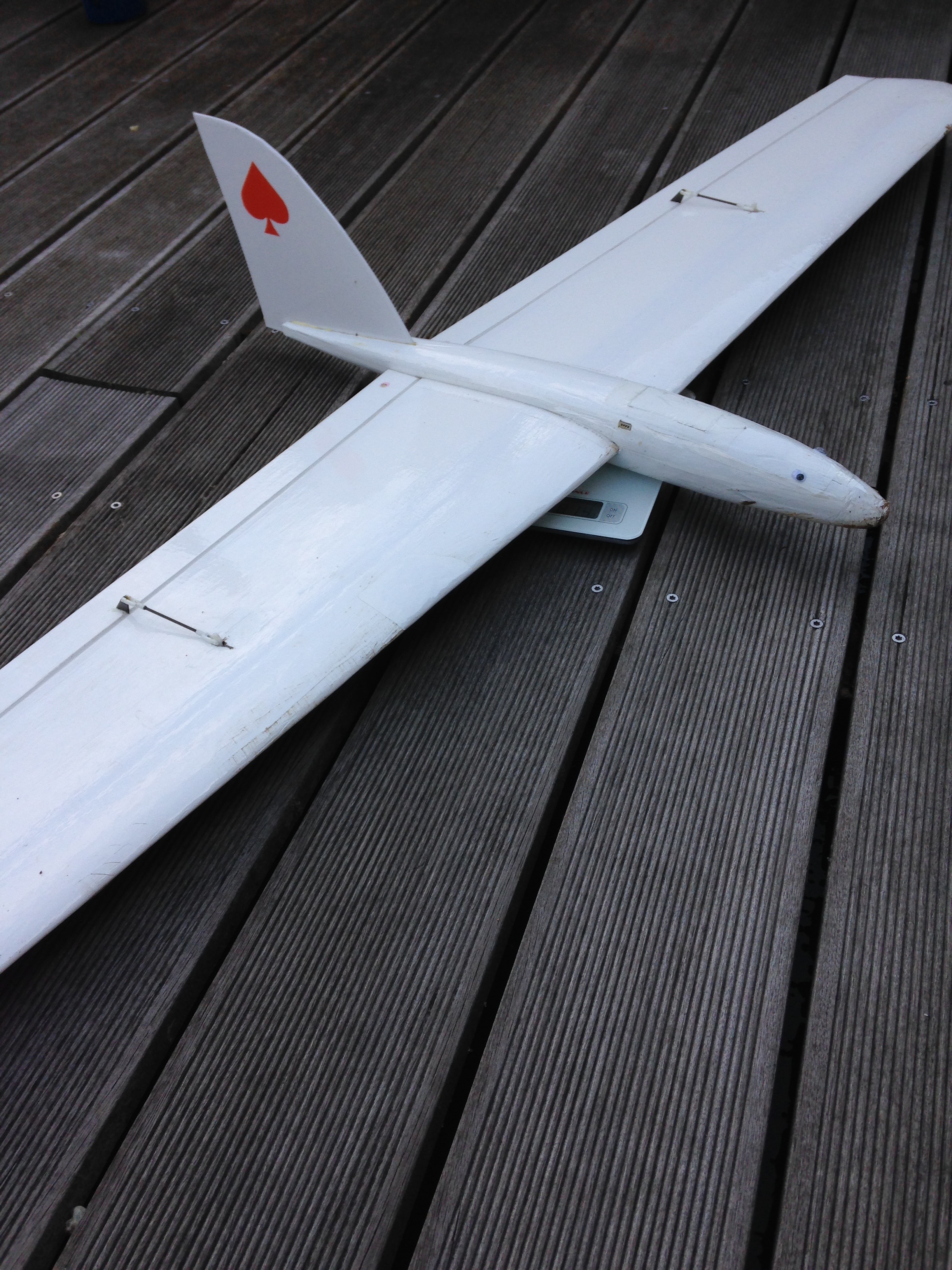

Re: Scandera und U-Turn von EPP-Shape
Schleifen füllen, erster Durchgang.
Kleb den Schaum neben dem Holm mit Malerband ab, dann wird beim Schleifen nichts weggeschliffen was dranbleiben soll.
