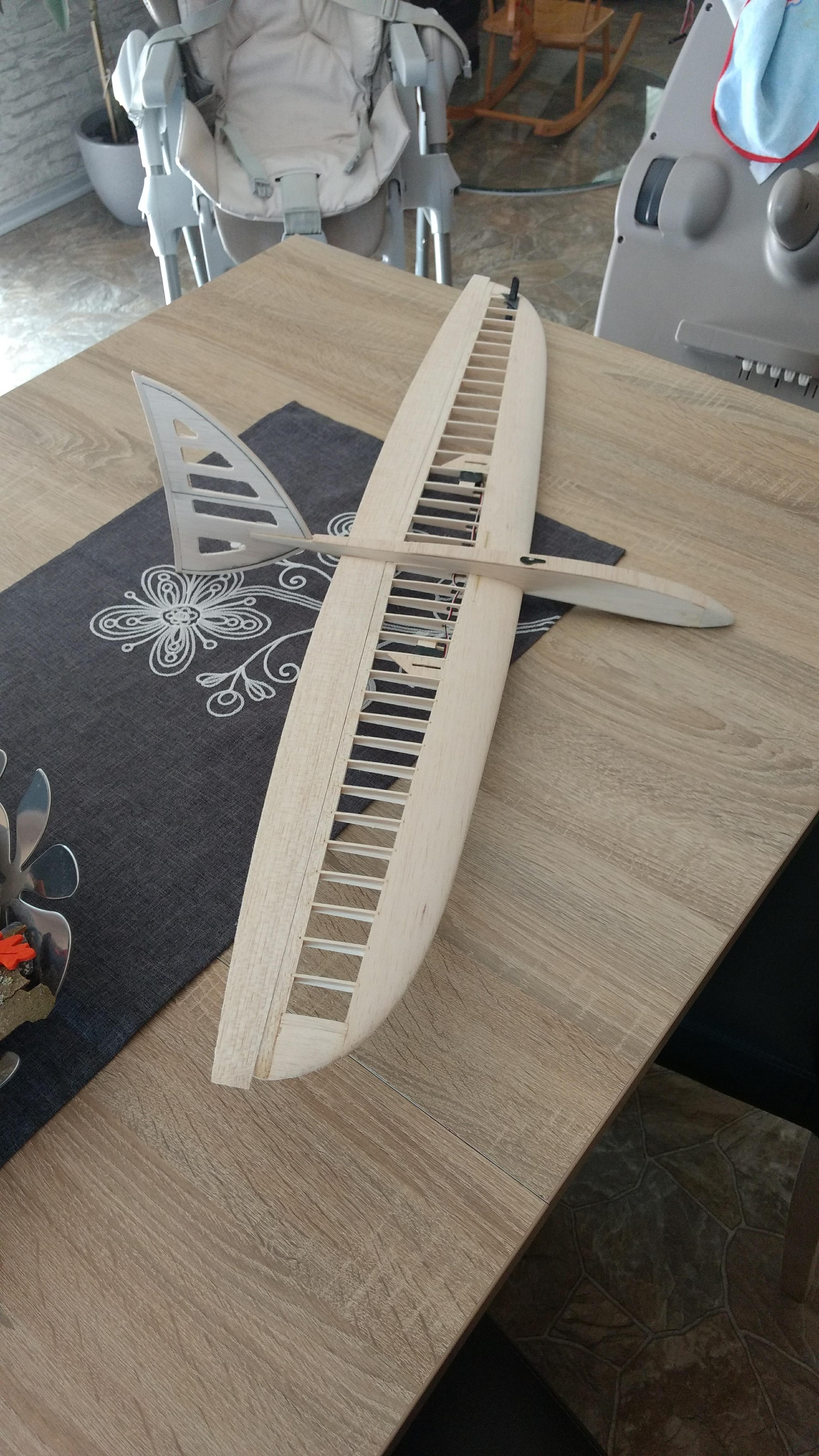

Da ich noch auf Lipos warten muss, den Nani auch mal Rohbaufertig gemacht :D

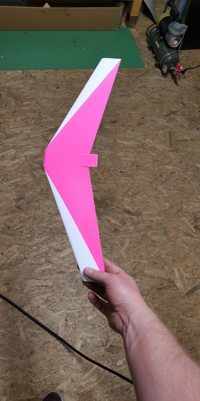

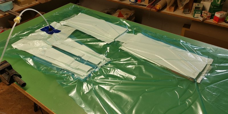

ich war diesen Sommer nach längerer Zeit wieder im Modellbau aktiv und habe mich einer für mich neuen Bauweise gewidmet. Dank Max (VauPee) hatte ich die Gelegenheit mich im Bau aus Formen zu versuchen. Er lieh mir die Formen seines Speed Nurflügels "MOH" (was der Name bedeutet weis ich noch garnicht :mrgreen: ). Durch die geringe Größe war der Materialbedarf sehr übersichtlich und damit der Verlust der doch anfänglichen Schwierigkeiten gering.
Der derzeitige Aufbau ist wie gesagt sehr einfach gehalten.
Fläche:
Außenlage 55 g/m² Glas
Stützstoff 1,5mm Balsa
12k Roving 3-fach abgestuft als Holm und ein Roving als Nasenleiste
Holmsteg aus 4mm Balsa
Ruderverstärkung und Verstärkung in Flächenmitte 80g Kohle
Scharnier 61 g/m² Kevlar
Rumpf:
2 Lagen 55 g/m² Glas
12k Roving in den vier "Ecken"
Lackiert habe ich mit dem IMC-Lack von HP mit Fluoreszierenden Pigmenten. Das hat zum Glück echt gut funktioniert, denn da hatte ich die meisten bedenken. Man liest einfach so oft von zurück gebliebener Farbe in Formen und da ist man echt ein wenig verunsichert, wenn man sich nicht auskennt.
Nun noch ein paar Bilder:
Die geliehenen Formen von Max
Alles vorbereitet zum Laminieren
Alles im Sack
Alles im Sack
Rumpf entformt
Rumpf entformt
Fläche entformt - ich hoffe auf gute Sichtbarkeit :-D
Ja, die Sprenkel sind so geplant gewesen :P
Gewicht ohne Servos
Gewicht ohne Servos
Sieht auf jeden Fall nach Flieger aus.
Wie man sieht ist das alles noch nicht hoch professionell. Aber nach dem dritten Anlauf ist nun das erste mal alles so geworden, dass ich sagen kann der könnte fliegbar sein. Mittlerweile sind auch die Servos eingebaut und der Motor samt Motorspant zum Einbau vorbereitet. Ich hoffe nächste Woche den Erstflug wagen zu können. :thumbup:
Grüße, Max

Hi Max,
MOH steht für "MitOhneHiten".... also so mit ohne Höhenleitwerk ;-)
Der kleine pinke sieht schon echt gut aus, ich glaube die formen sind bei dir sehr gut aufgehoben :-)

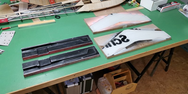

Bei mir war heute auspacken angesagt.
Zuerst das was ich am vergangenen Wochenende in die Miniray-Flügelform gesaugt habe, dann das was mir Vereinskollege Andreas von KST geschickt hat, dann das was ich am vergangenen Wochenende in die Miniray-Leitwerksform gesaugt habe.
Bisher sieht alles ganz OK aus, auch wenn es noch viel Arbeit ist.
Interessant ist das Ergebnis des Leitwerksbaus mit geändertem Aufbau und Arbeitsweise. Das Ergebnis ist nicht perfekt, aber viel besser als das was sonst aus meiner Form hüpft, Gewicht roh und unverputzt aus der Form ist 24 g. Das lässt auf den neuen Miniray hoffen bei dem ich ähnlich gearbeitet habe. Bisher ist in diesem Miniray kein cm² Glasgewebe eingebaut, nur die angeformten Steckungen des Leitwerks bestehen aus Glasrovings.
Nicht dass ich Glasgewebe nicht mag, aber statt Glas plus Kohle plus Kevlarverstärkungen einzubauen wie sonst habe ich dieses mal leichtere Kohle und dafür viel mehr 61er Kevlar statt Glas eingesetzt.
