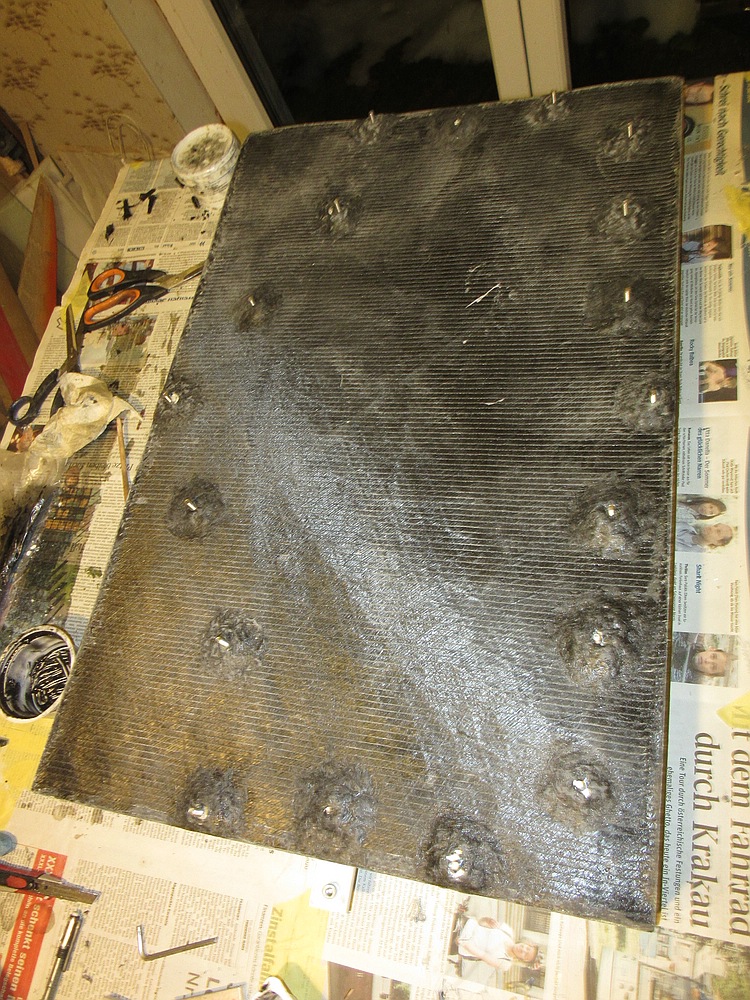

aus welchem Grund hast du bei den Steckungen und Formdübeln zuerst eine Schicht aufgetragen und dann auch schon Gewebeschnitzel? War die Stelle dann noch weich als die ganze Fläche mit Formenharz eingestrichen wurde?
Verfasst: Sa 3. Okt 2020, 14:52
die Formfixierstifte und die Dummys der Torsionsstifte habe ich vorab mit Oberflächenharz auf dem Urmodell verklebt, dadurch kann man die separat eingesetzten Teile im Eifer des Gefechts des Oberflächenharz auftragens und weiter laminierens nicht versehentlich verschieben, dabei hab ich auch gleich die Verbinderdummys mit fixiert. Die Vorab-Verklebung war hart als ich weiter gearbeitet habe, sonst würde das ja nix bringen. Ich habe mechanisch mit den vorher ins weiche Oberflächenharz aufgestreuten Kurzfasern gekoppelt. Hier sind die Kurzfasern erstmals aus Basalt, sonst habe ich Glaskurzfasern 3 mm genommen.

Wie dick ist den dein Blähglas Hinterbau ca.?
Verfasst: Do 8. Okt 2020, 00:29
Uhle hat geschrieben: Mi 7. Okt 2020, 10:38Ich hoffe du hast die Kuchenformen schön gefettet das dein Kuchen da auch wieder gut raus kommt.
Hallo Ulf,
ich bin doch der Fettkönig, unter 10 Wachs"fettschichten" kommt bei mir kein Harz in die Form :D
Die Gesamtdicke der Form bei der Oberseite ist 35 mm, die Unterseite könnte ein paar Millimeter dicker sein, konnte ich noch nicht messen weil der Randübestand noch dran ist.
Das heißt es sind ca. 25 mm Poraver-Quarzsand-Harzgemisch eingefüllt.
Der Quarzsandanteil von 20-30 Volumen-% am Hinterfüllmaterial sorgt zusammen mit 80-90 g/l Harz mit Schaumtreibmittel dafür dass die Mischung nach dem Verdichten gut stehen bleibt und die gesamte Form incl. Oberlagen nass in nass gebaut werden kann ohne auf der Rückseite eine Hügellandschaft zu bekommen. Damit härtet alles praktisch gleichzeitig zusammen aus und Verzüge werden minimiert.

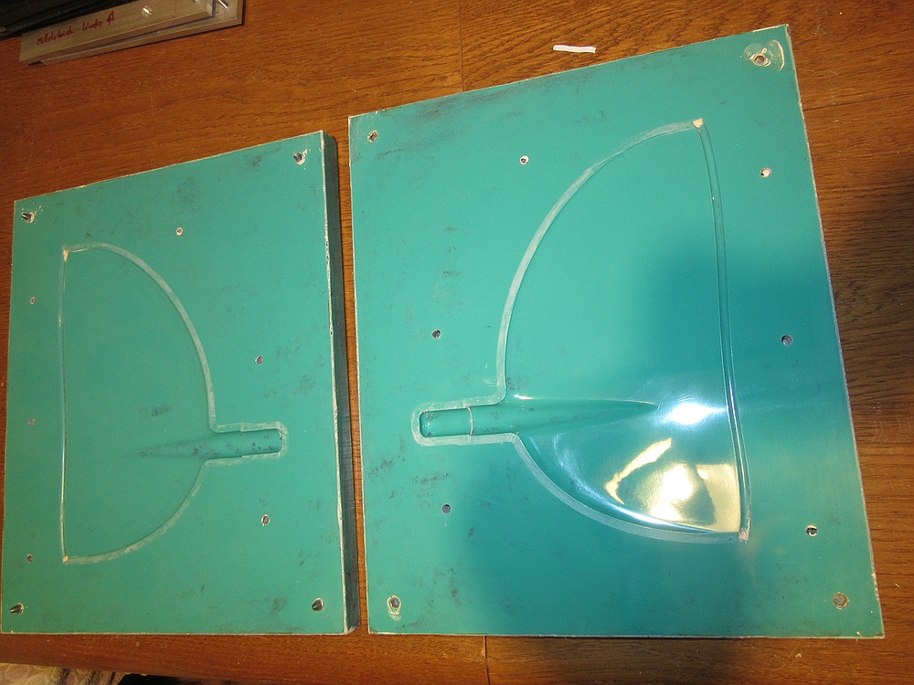

Ich hab heute das erste Azorace-Leitwerk ausgeformt, ist nicht ganz leicht, aber stabil und damit DS-fest geworden.
Die Leitwerksform funktioniert schon mal sehr gut, messerscharfe Endleiste und keine Versätze an der Trennebene :)

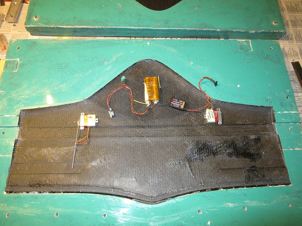

die zweite Form vom Azorace ist zu, das Mittelstück härtet jetzt aus.
Nach den großen Bedenken wegen dem Platz für Steckung und Servoeinbau im Mittelstück ist mir wieder eingefallen dass der Azorace ein BWB-Brett wie Gizmo, Minirock und Miniray ist :oops: , da sind die Servos im Mittenbereich selbstverständlich vor dem Holm :thumbup:
Mit dieser Erkenntnis, siehe ein Post vorher, passt alles wie selbstverständlich zusammen, nur die D-Box-Schale im Holmbereich ist an den Verbinderhülsen um die Dicke der 60er Biax-Innenlage zu dick....aber dafür ist da auch ein Holm drin der für über 70 g Lastvielfaches dimensioniert ist 8-)
Die Gestängedurchführung durch den Holm hab ich mit Pfeilschaft-Kohlerohren schon vorbereitet, ich muss nachher nur Löcher für die Kabel der Elevonsoervos im Außenflügel in den Holm machen.

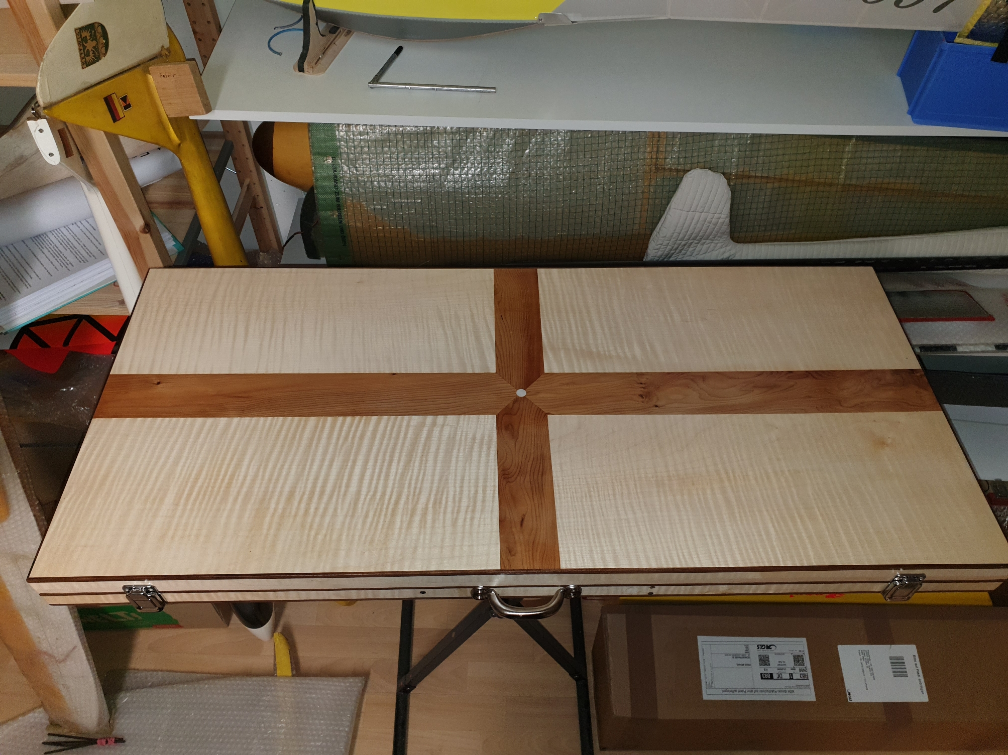

Ich baue ja immer Transportkisten für meine Flieger.
Die letzte Kiste ist aufwandstechnisch etwas entgleist.
Keine Ahnung was mich da geritten hat. Ist schön geworden, mache ich aber in der Art sicher nicht mehr. ;-)
Schickes Fliegerle in schöner Kiste:
Verfasst: Di 2. Feb 2021, 23:10
von mario
Hi, das läuft doch (min. für den Ray) unter Schöner Wohnen.
Ich finde sie gut, daher von mir Daumen hoch.

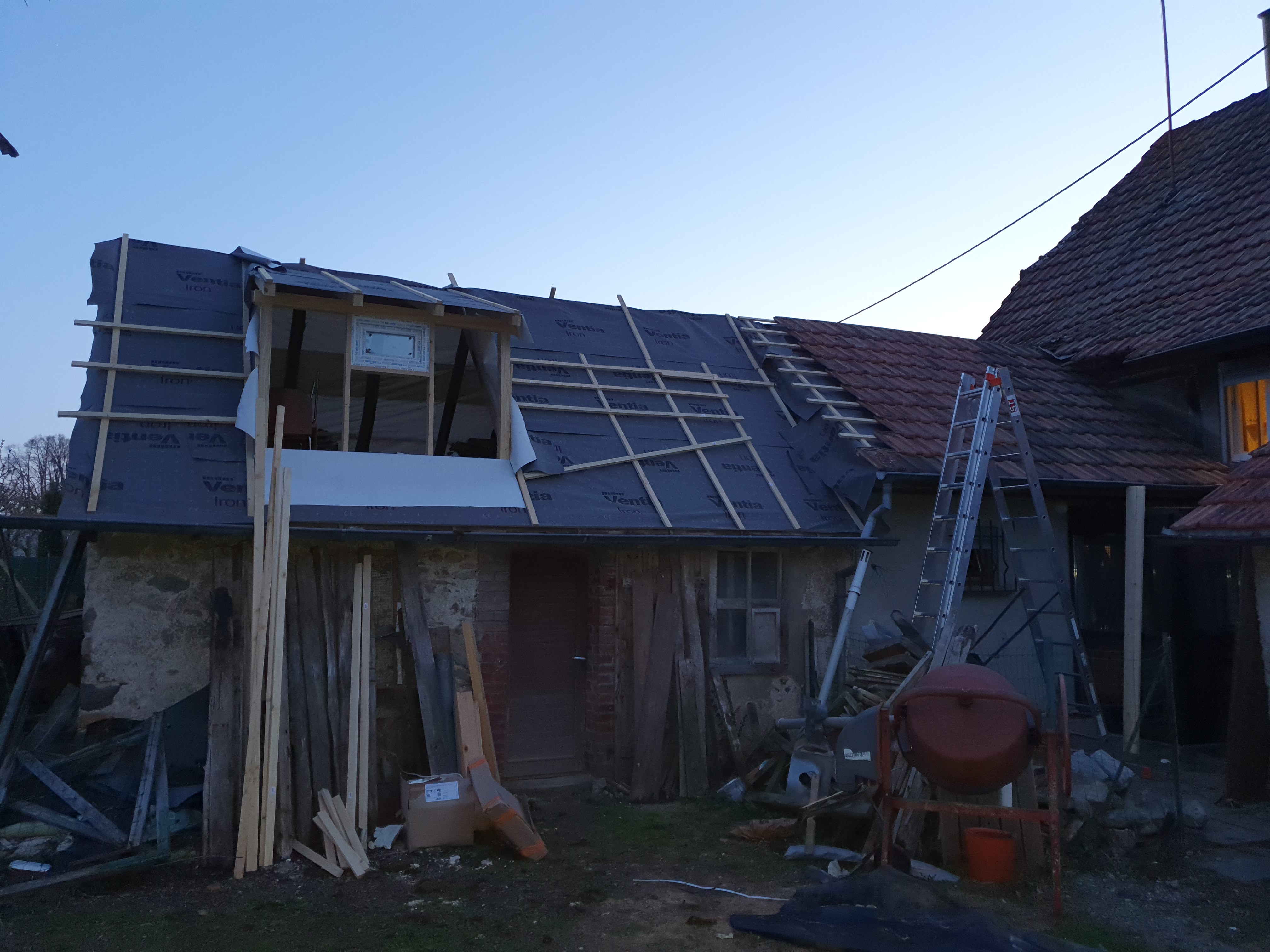

Bilder von über auf der Werkstatt ...
Wir renovieren gerade eine Stallung, um daraus hoffentlich bald mal "Bilder aus der Werkstatt" senden zu können. ;-)
