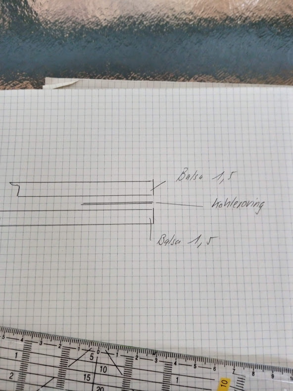

Swissflight hat geschrieben: So 23. Mai 2021, 14:23 Und an der finalen Endkante soll ich einen Kohleroving aufleimem bzw. wahrscheinlich mit Epoxy anbringen ?
Hallo Hans,
Christian meinte, den Roving (platt und leicht ausgefächert) zwischen die beiden Holzteile zu verbauen. Nicht als Endkappe.
Dann hast du eine Sandwich-/Hamburger-Bauweise, die sehr stabil wird.
Und man kann an der Endleiste den schwarzen Strich genau in der Mitte sehen und als Orientierung beim Zurichten nehmen.
Verfasst: Mo 24. Mai 2021, 09:44
von Swissflight
Hallo Mario
Wie sagt man doch so schön, oftmals sagt ein Bild mehr als tausend Worte. Danke ...
Ich glaube ich habe nun kapiert wie das gehen sollte. Da ich nun bereits einen Bauteilesatz
für die Endkante ohne die entsprechende Kohlerovnings habe, probiere ich einfach mal den Ansatz
mit dem unterlegen eines Drahtes an der Endkante zu verschleifen. Da ich nun die Qual der
Wahl habe, müsste ich bei meinem Hoflieferanten für solche Sachen wissen, welchen Typ
von Roving ich genau bestellen muss. Ich verstehe bei den ganzen dort verwendeten Abkürzungen
eigentlich nur Bahnhof ...
https://shop.swiss-composite.ch/shop/US ... ing=Roving

Exakt, nur statt des Epoxy nimmst einfach dünnen Sekundenkleber für den Roving. Das wird knallhart und ist superleicht. Aber Vorsicht, der Roving will beim Tränken dann überall kleben bleiben, nur erstmal nicht mehr am Holz... :lol:
Die Schweiz ist was die Preise anbelangt etwas speziell... Falls du die Möglichkeit hast, bestell vielleicht bei hp-textiles, das müsste bedeutend günstiger sein als swiss-composites.
Noch was: Alles gut vorbereiten und dann schnell arbeiten. Der Roving ist wie ein Aktivator für den Kleber. Du hast wirklich nur wenige Sekunden Zeit.

Hallo Hans,
man kann da eine eigene Wissenschaft draus machen. Ich würde es (mir) einfach machen - der günstigste ist passend.
Denn das Balsa-Kohle-Sandwich wird mit dem preiswertesten Roving so stabil, wie es sich die Konstrukteure des BoT niemals und nie erträumt hätten.
Von daher einfach CF-Roving 3K 200tex HTA 40 nehmen.
Aber man sagt mir nach, dass ich oft alles viel zu einfach sehe und es in Wirklichkeit sehr viel komplizierter ist. :mrgreen:
Könnte also sein, dass andere noch bessere Ideen haben, die auch wirklich besser sind. :mrgreen:

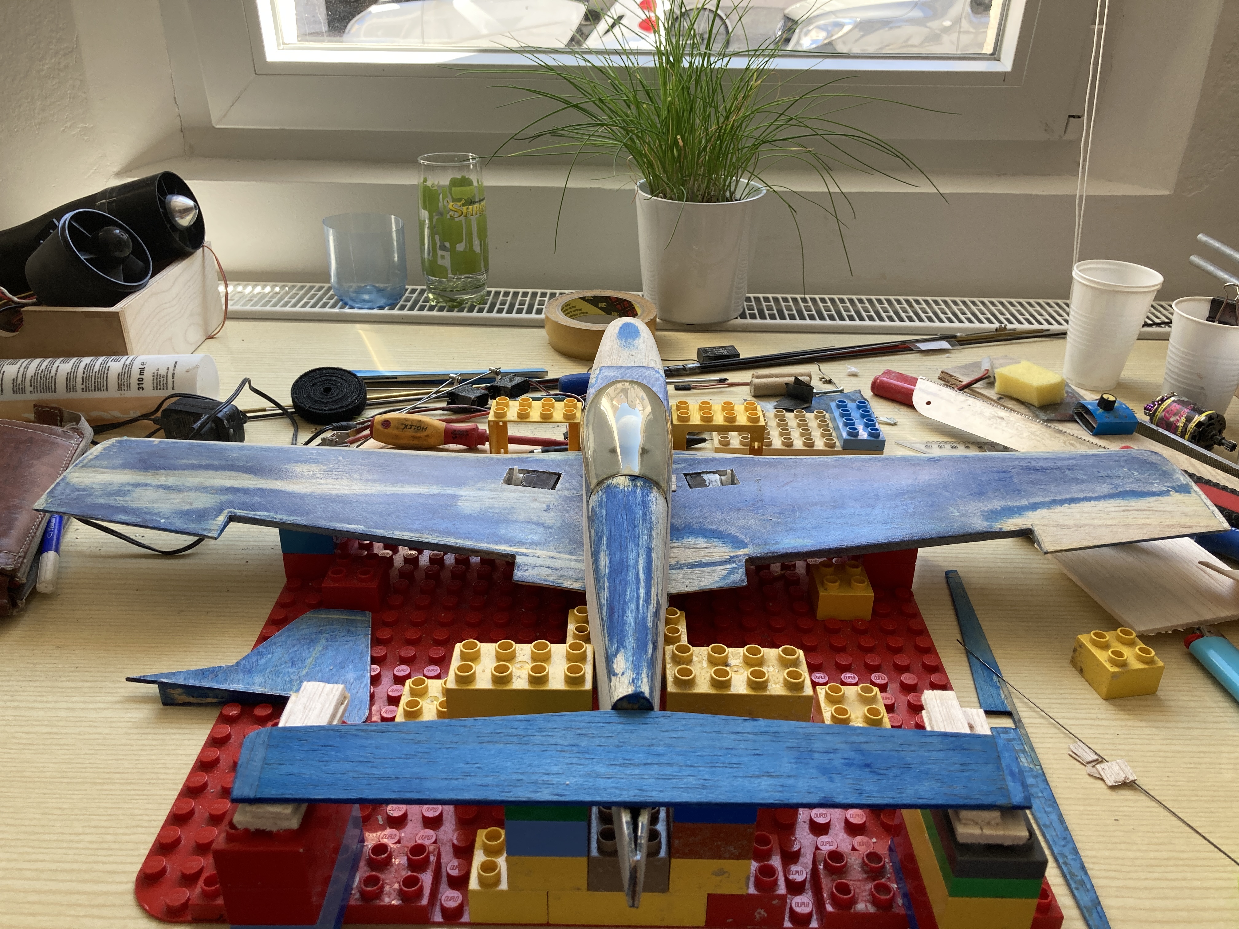

Alle bauen größer! Ich richte grade meine gut abgelegene neue alte HET-RC Mini Mustang Reno (SW: 68cm) aus um heute noch alles verkleben zu können. Geht als Mini-PSS über unsere Kante.
Ulf

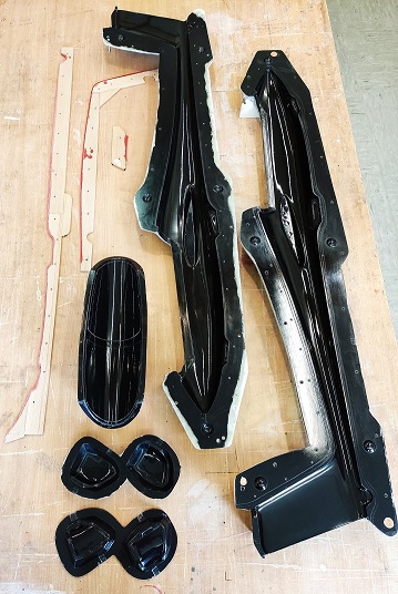

Da ich keinen Hersteller für eine Haube einer B4 im 1:3,75 gefunden habe, gibt es heute Pizza.
