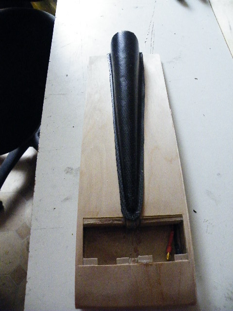

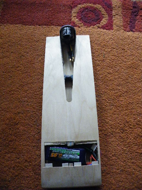

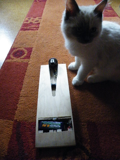

ein wenig ging es weiter Mittelteil soweit fertig bis auf Haube , dafür trocknet noch der kern den ich lackiert habe zum Abformen.
Ja und so kommt der Akku und der Motor rein .
@ Uwe was brauchst du noch um mir den Schwerpunkt auszurechnen , das Mittelteil ist aus den $ mitgelieferten rippen entstanden und genau 100 mm breit.
- Mit Motor und Akku
- DSCF5209.JPG (130.32 KiB) 5625 mal betrachtet
- Von Unten mit Röhrchen zum Flitschen
- DSCF5206.JPG (133.6 KiB) 5625 mal betrachtet
- Für gut empfunden von Mina unserem Wirbelwind
- DSCF5208.JPG (127.39 KiB) 5625 mal betrachtet

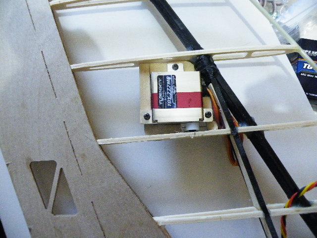

so die Servos durften auch schon Platz nehmen zur zeit trocknet noch die Untere Beplankung .
- DSCF5211.JPG (115.34 KiB) 5567 mal betrachtet

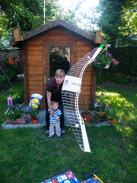

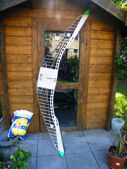

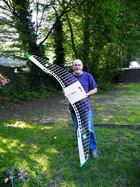

So heute draußen alles verschliffen und die Winglet schon mal gebügelt , und zusammen gebaut,
Ja das sieht dann so aus der Rohbau , Auch unser 11 Monate altes Tageskind hatte spaß ,
man kann ja die Jugend nicht früh genug ans Hobby ranführen .
@ Michael schön so ein Breites Mittelteil gell

Re: MimaRES
ist Dir eigentlich schon mal aufgefallen dass Du Dir da GRÜNE Bügelfolie unterjubeln hast lassen?
Also ich finde es sieht gut aus.
Eigentlich gefallen mir die weniger Löcher in den Rudern als Gegenpol zu dem geschlossenen Mittelstück besser als vorher.
Ganz filigran und offen wäre zwar noch schöner, aber das ging ja wegen Flatterfestigkeit nicht so gut.
Ich bebügele meine Mini-Winglets übrigens aus Gewichtsgründen nicht, sondern streiche sie nur mit 3 x mit Porenfüller.
Ich bin gespannt auf die weiteren Folienfarben, wahrscheinlich noch mehr Grün und dazu Lila

Re: MimaRES
Jetzt wo du es Sagst ja es ist Grün
Es kommen nun noch Drei Farben zum Einsatz , aber es bleibt spannend und du weist für eine Überraschung bin ich immer gut

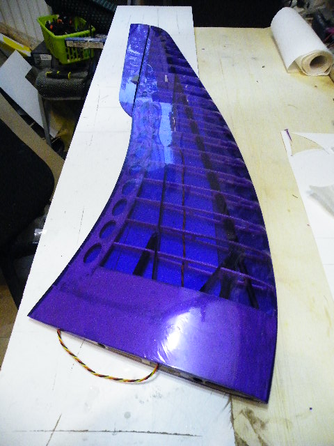

Es kommt Farbe ins spiel die erste Unterseite eines Flügel ist gebügelt.
- DSCF5217.JPG (128.79 KiB) 6246 mal betrachtet
Re: MimaRES
..ich habs geahnt, Lila, die letzte Chance

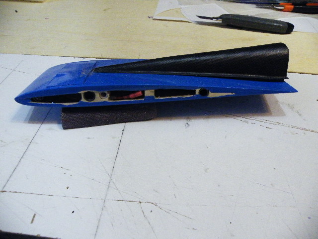

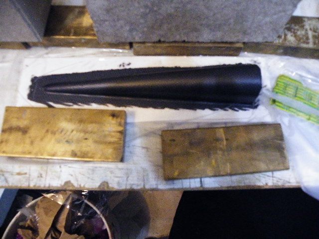

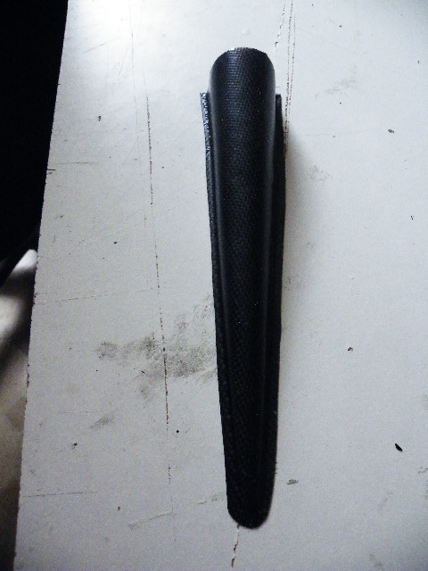

da ich heute nicht Bügeln konnte habe ich mal meine Motorabdeckung Laminiert, Habe mal mir vor geraumer zeit ein stück Stretch Folie non R&G besorgt
soll für schwierige Konturen sein und was muss ich sagen legt sich sehr gut an bin überrascht ,
- Motorabdeckung
- DSCF5218.JPG (111.11 KiB) 6171 mal betrachtet
- Das ist diese Folie
- DSCF5219.JPG (112.17 KiB) 6171 mal betrachtet

so das ist daraus geworden meine Motorabdeckung,
die Folie die ich verwendet habe ist sehr gut ein sehr gutes Ergebnis.
- Entformt und es ist gut geworden
- DSCF5220.JPG (114.74 KiB) 6139 mal betrachtet
- Mal Probesitsen auf dem Mittelteil und es Passt
- DSCF5221.JPG (112.41 KiB) 6139 mal betrachtet

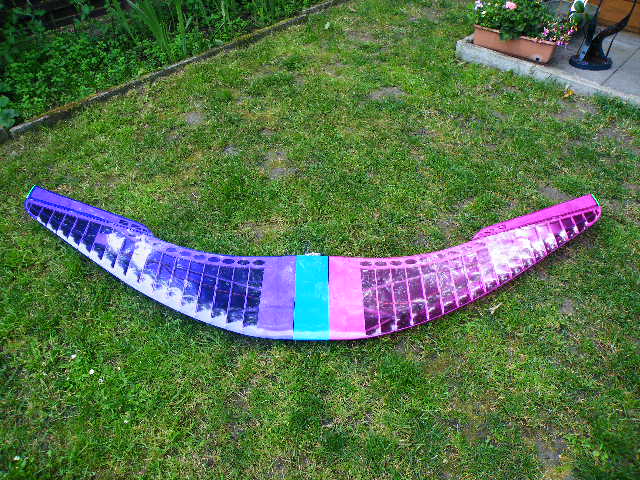

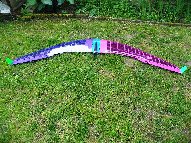

so Bügeln ist abgeschlossen so sieht nun das Mittelteil und die andere Fläche aus
- DSCF5224.JPG (123.65 KiB) 6090 mal betrachtet
- DSCF5222.JPG (119.28 KiB) 6090 mal betrachtet
- DSCF5223.JPG (107.08 KiB) 6090 mal betrachtet

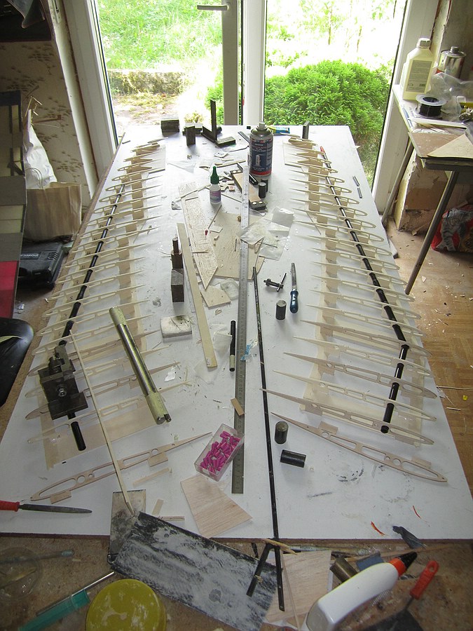

bevor sich der Holzwurm in den Frästeilen einnistet hab ich auch endlich mit dem Bau des überarbeiteten Mimares begonnen.
Ich werde hier nicht noch mal einen Baubericht machen, aber die wichtigen Teile und Arbeitsschritte, in denen sich die Überarbeitung vom Prototyp unterscheidet und die bei Norberts Baubericht vielleicht nicht so gut zu sehen sind, werde ich fotografieren und ggf hier auch zeigen.
Ich habe mir den einen, unbeschädigten Flügel des Prototyps noch mal genauer angeschaut und von Hand gebogen und verdreht. Bis zum Ende der Holmrohre ist das Ding so bocksteif, dass beim verdrehen des Flügels die Rippen brechen bevor die Folie wirkliche Wellen bekommt. Weiter außen ist sowohl der Flügel, als auch das Ruder aber weich wie Schaum, hier entsteht wohl das Flattern.
Beim Ruder habe ich bei der Überarbeitung die Löcher außen weg gelassen um es steifer zu bekommen, beim Flügel weiß ich noch nicht genau was ich mache, es gibt da mehrere Möglichkeiten von CFK-Holmverkastung über Rovingwicklung bis zu Koverallbespannung. Für eine Serie könnte ich mir vorstellen dass gefräste Verkastungsteile für den Außenflügel aus 1 mm Sperrholz oder GFK-Platinenmaterial für die meisten Anwendungen ausreichende Versteifung bringen. Der Prototyp hatte hier nur Balsa.
So sieht mein Rohbau im Moment aus, es ist aber noch nicht alles verklebt: Gruß,
