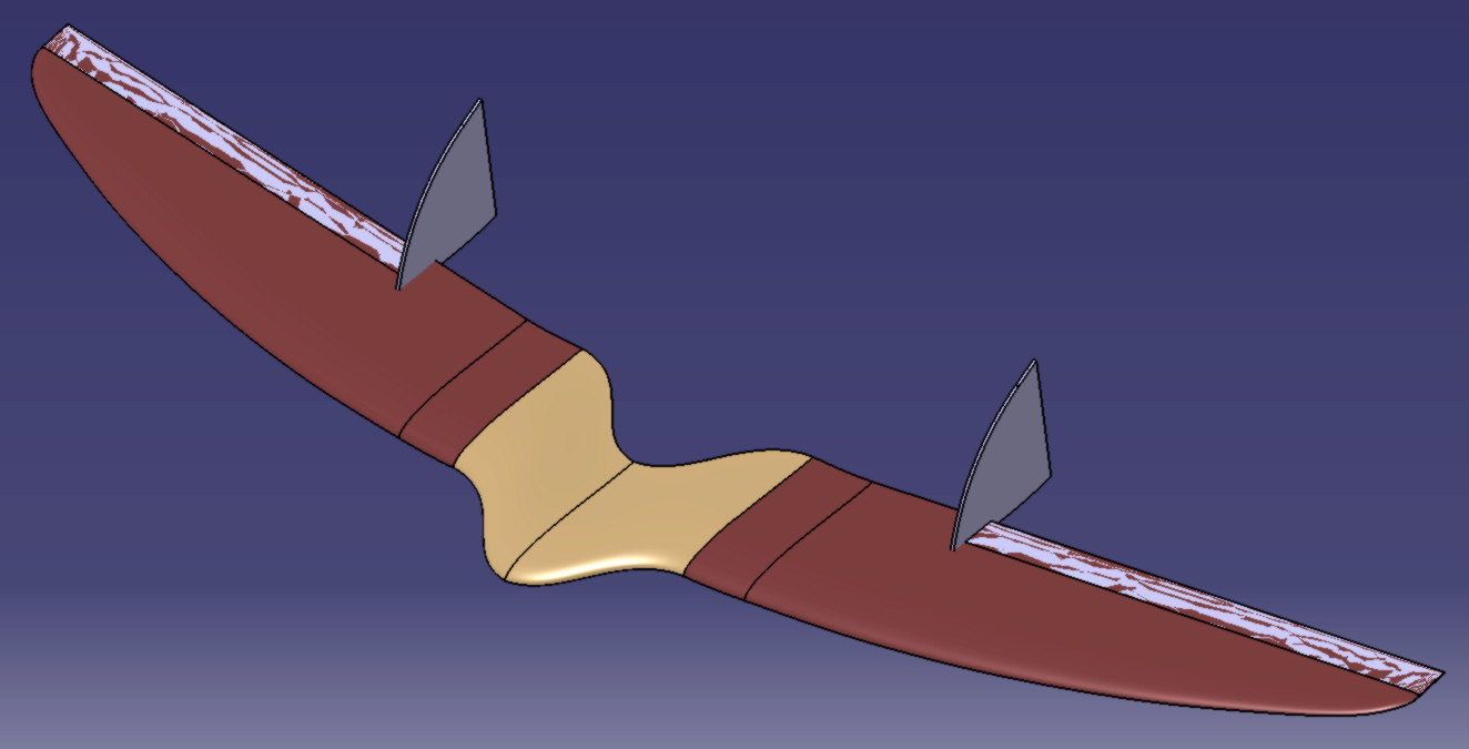

Bin schon am CAD dran und poste auch davon gleich noch ein Bild. Habe an den Daten die Endleiste auf ein einheitliches Dickenmaß um tausendstel korrigiert und die eine Rippe im Strak um 2mm nach hinten versetzt, da sonst die Spline an der Front unschön aussah, das sieht man im Nurflügeltool ja leider nicht so gut. Aber sieht soweit jetzt schön schnittig aus :)
Verfasst: Mo 4. Sep 2017, 23:38
von Realyser
Das Mittelteil ist jetzt auch dank Uwes Hilfe im CAD angekommen.
Morgen mal überlegen ob ich das auch einmal als Positiv für einen Prototypen fräse oder direkt in Negativformen gehe.
Auf dem Bild sind die Flächenhälften vom Bow 1.5, also insgesamt eine Spannweite von 1,8m.
Gehört damit schon zu meinen größeren Modellen :D

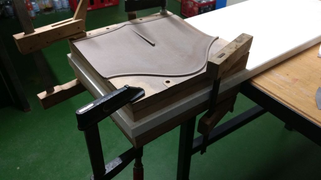

Verfasst: Fr 8. Sep 2017, 14:00
von Realyser
Die epoxydgetränkten Formen sind dank der Heizkammer gestern morgen schon hart gewesen.
Also gestern fast den ganzen Tag mit Nachfräsen beschäftigt gewesen.
MDF typisch haben sich die Platten leider schön verzogen, daher gestern Abend noch je eine Platte dahinter geleimt, und beides gegen eine Steinplatte gespannt.
Jetzt heisst es noch schleifen, schleifen, schleifen....das nächste mal vllt. doch noch eine Schlichtbahn mehr, zumindest im Nasenbereich :|
Dann gehts ans wachsen.
Ansonsten habe ich hoffentlich soweit alles zusammen, was noch zum laminieren gebraucht wird.
Geplant ist eine Aussenlage 160gr cfk, und im Bereich der Freimachung des Vollkerns eine weitere Lage für die Stabilität.
Ich hoffe das wird stabil genug.
Mittig durch den Vollkern läuft das 8mm cfk rohr, welches beidseitig an den Aussenrippen aufgenommen wird.
Unschlüssig bin ich noch, ob ich aus dem xps noch Abdeckungen Fräse, die oben auf dem Rohr liegen, oder ob ich nur an 2 oder 3 Stellen etwas angedickte mumpe oben auf das Rohr fülle, und im Holmbereich auch doppelt cfk mache.

Versteh ich das richtig, dass du den Kern kleiner machst als dein späteres Bauteil? Wenn ja, dann mach ihn mal so 0,2-0,3mm größer, einfach nur den Nullpunkt beim fräsen etwas höher ansetzen. Das Styrodur wird dann beim Schließen der Form gepresst und das Laminat verklebt ordentlich mit dem Schaum.

jonasm hat geschrieben:Versteh ich das richtig, dass du den Kern kleiner machst als dein späteres Bauteil? Wenn ja, dann mach ihn mal so 0,2-0,3mm größer, einfach nur den Nullpunkt beim fräsen etwas höher ansetzen. Das Styrodur wird dann beim Schließen der Form gepresst und das Laminat verklebt ordentlich mit dem Schaum.
Den ersten Kern hatte ich 0,26mm pro Seite dünner gemacht, da das 160gr Gewebe laut Hersteller eine Laminatdicke von 0,26mm hat, und ich das im mittleren Bereich sogar noch doppelt nehme.
Bei dem zweiten Versuch habe ich entgegen meinem Post hier den Kern auf Nullmaß gemacht, weil ein Bekannter mir auch geraten hat, den Kern nicht zu klein zu machen. Leider haben sich die MDF Formen da schon leicht gebeult, da habe ich schon mit Schraubzwingen nachhelfen müssen. Daher würde ich den Kern nur ungerne noch dicker machen. Einen Kern habe ich noch hier liegen, den wollte ich mal zerschneiden und an verschiedenen Stellen und gerade in den Bereichen, die delaminiert sind, vermessen.
Verfasst: Mi 13. Sep 2017, 10:56
von jonasm
Dann leg doch deine Formen zwischen zwei dicke Spanplatten, also z.B. Reste von Küchenarbeitsplatten und geh von außen mit Schraubzwingen drauf.

Nächster Versuch 8-)
Meine Vereinskollegen Jochen und Uwe haben sich heute mittag mal meine Teile angesehen und mir Tipps gegeben wie ich meine Probleme evtl lösen kann.
Bevor ich den nächsten Versuch mit den Formen mache aber erstmal noch der Proto in Positivbauweise und da ich schonmal Vakuum an habe, habe ich den ersten Versuch nochmal an den delaminierten Stellen mit Harz eingerollt und auch versucht, mit einer Spritze partiell Harz zu infiltrieren. Schlechter werden kann er ja nicht :D
