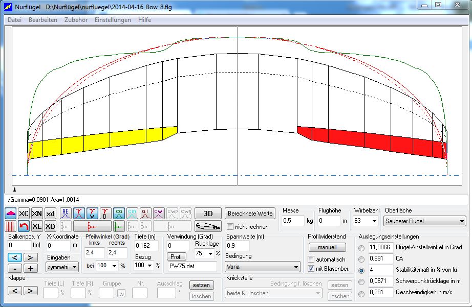

Aktueller Stand ist folgender:
Marco

Hallo Marco,
wir hatten ja schon in Deinem Vostellungs-Thread ein bisschen über den Entwurf diskutiert und ich hatte zuletzt angedeutet dass es da noch Verbesserungspotenzial gibt.
Du hattest sinngemäß auch gefragt ob das OK ist wenn die Zirkulationsverteilung mit hoch gestellten Klappen besser ist als mit Rudern im Strak.
Die Zirkulationsverteilung stellt den Graph des induzierten Widerstand dar, der aus dem Auftrieb selbst entsteht. Da dieser Teilwiderstand aus dem Auftrieb entsteht, wird er auch mit zunehmendem Auftrieb größer. Die Optimierung des Flügels für den induzierten Widerstand sollte daher bei einem hohen Flügel-Auftriebsbeiswert cA erfolgen. Diesen hohen Flügel-cA erreicht man bei einem Brett indem man die Höhenruder hoch stellt. Die Optimierung der Zirkulationsverteilungskurve sollte also mit hoch gestellten Rudern erfolgen. Beim Programm "Nurflügel" hat man hier allerdings das Probelm dass es den maximalen Auftrieb des Flügels nicht berechnen kann und dass es beim cA-Wert überhaupt relativ ungenau ist, deshalb mache ich selbst nur den Grobentwurf oder schnell zu erstellende Varianten im Nurflügel, den Rest mach ich im FLZ_Vortex.
Hier genügt für die Weiterentwicklung des Erstentwurf das Nurflügel erst mal und Du solltest die Klappen so anstellen, dass ein sich cA von ~ 0,8 einstellt.
Als Stabilitätsmaß stelle ich bei einem Brett meist 4 % ein und fixiere den Wert.
Mit diesen Einstellungen werden die Flächentiefen (und wenn man es kann die Basisprofile) so variiert dass eine möglichst günstige Zirkulationsverteilung entsteht. Zirkulationsdefinition ist dabei die Ellipse sin-1. Wie man das Nurflügel grundsätzlich bedient habe ich in dem Tutorial für Hortenmodelle im Link meiner Signatur beschrieben, dort allerdings für die spezielle Glockenzirkulationsverteilung von Hortenmodellen.
An dieser Stelle noch 2 Hinweise:
- um das Abrißverhalten zu verbessern ist es dringend ratsam die relative Rudertiefe innen kleiner und am Randbogen größer zu machen, dann entsteht beim ziehen eine Art Schränkung, die das Flugzeug gutmütig macht. Außerdem wirkt sich die große Rudertiefe am großen Hebelarm außen günstig auf das Rollverhalten aus, man kommt mit weniger Ruderausschlag für die selbe Rollwendigkeit aus und das senkt die Steuerwiderstände aus den Profilwiderständen.
- so ein kleines Brett hat mit kleinen Re-zahlen zu kämpfen, die hohe Profilwiderstände und geringe Wirksamkeit des S-Schlags zur Folge haben. Dünne Profile kommen mit den kleinen Re-Zahlen besser zurecht als dicke, deshalb sollten die Profildicken bei so kleinen Nurflügeln so gering wie bautechnisch möglich sein. Hier kann ich eventuell später noch mit 2-3 angepaßten Profilen weiter helfen, für die nächsten Schritte genügt es mit den klassischen PWs weiter zu arbeiten, das PW1211 wurde von Peter Wick speziell für kleine Re-Zahlen entworfen.
So, erstmal genug Denkstoff für jetzt, ich bin gespannt wie das weiter geht.

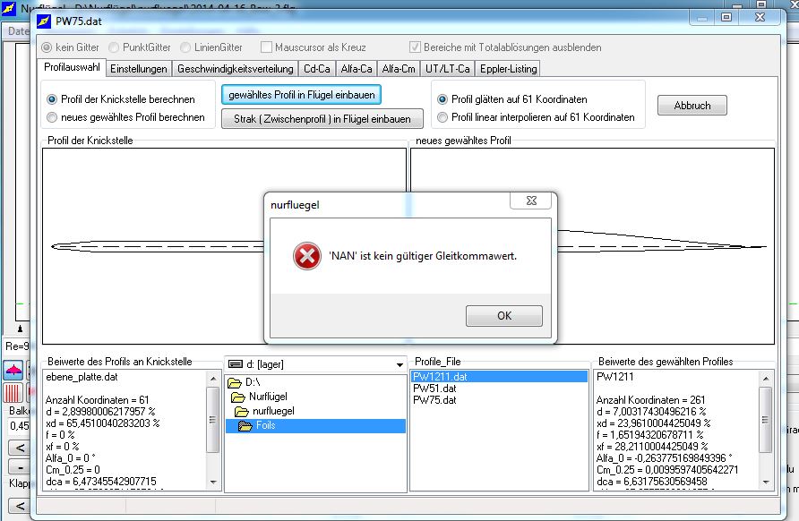

ich kann das pw 1211 nicht anwählen, gibts da nen Trick?
Hab das schon mehrmals neu von verschiedenen Quellen geladen.
Marco
PW1211.dat
(4.72 KiB) 518-mal heruntergeladen
Beiträge: 10190
Moin Marco
Versuchs mal damit, die geht zumindest bei mir.
PW1211.dat
(5.85 KiB) 548-mal heruntergeladen

christianka6cr hat geschrieben:Moin Marco
Danke dir, jetzt gehts :thumbup:

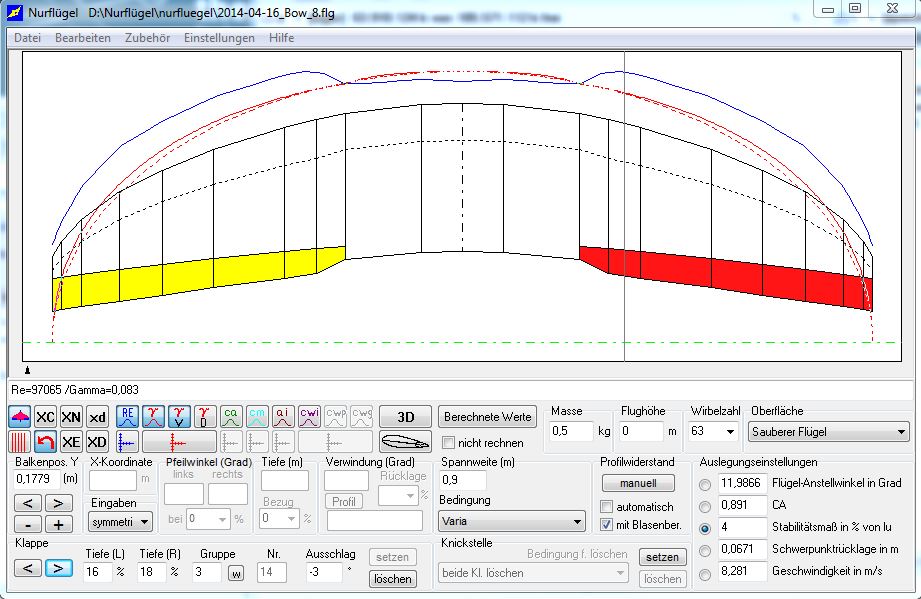

So,
reicht mir für heute, Sofa ruft :D

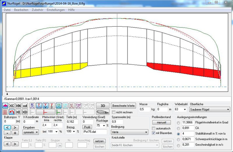

Derzeitiger Stand:
Hab ein wenig mit den Profilen, Profiltiefen und auch mal mit einem Tiefensprung herumgespielt
2014-04-16_Bow_8.flg
(28.5 KiB) 564-mal heruntergeladen

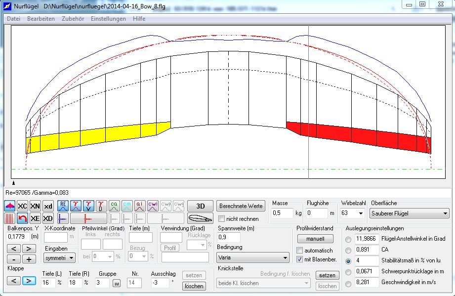

Hallo Marco,
das sieht doch schon viel besser aus als zu Anfang. Den blauen Graphen für die Re-Zahl brauchst Du übrigens nicht, der grüne für die cA-Verteilung ist dagegen zur Beurteilung des Entwurfs sehr hilfreich.
Die Zirkulationsverteilung paßt angesichts der Genauigkeit des Nurflügel sehr gut, es geht aber auch ohne den Tiefensprung ähnlich gut. Die Tiefenerhöhung hat aber den Vorteil dass es nur ganz kurze Ruderlängsspalte gibt, damit werden die Steuerwiderstände noch mal verringert.
Als nächstes müsste der Entwurf im genaueren FLZ_Vortex überprüft und die Feinarbeit daran gemacht werden, incl. die Endauswahl der Grundprofile und ihrer Anpassung an die Einbau-Re-Zahl....tendenziell ist die Profilauswahl aber schon mal richtig.
Die Frage ist ob Du bei der Form bleibst und ob Du im FLZ_Vortex weiter optimieren möchtest?

ich mache morgen nochmal einen Entwurf mit den jetzigen Profilen und ohne den Tiefenversprung und spreche mal mit meinen Vereinskollegen, was sie besser finden. Dann melde ich mich wieder. Aber dann habe ich heute ja zumindest schonmal einen Fortschritt gemacht, dann kann ich ja beruhigt Ostern verbringen :)
Gruß und frohes Osterfest,
Marco
Hallo Marco,
OK, paßt und schöne Ostern :thumbup:

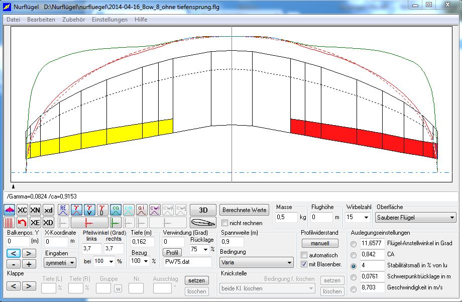

Hier mal beide Versionen.
Die Bilder nehme ich jetzt mal mit zum Flugplatz.
Beiträge: 10190
Moin Marco
...na da hoffe ich mal, deine Freunde haben Geschmack und nehmen natürlich die Version mit Tiefenhüpf, sieht doch gleich nochmal um ein vielfaches schnittiger aus. ;-) 8-)

es gab leider keine einstimmige Entscheidung zu den beiden Versionen...
Naja, ich lese mich dann erstmal im Vortex ein, und fange einfach mit dem Flügel mit Tiefenversprung an.

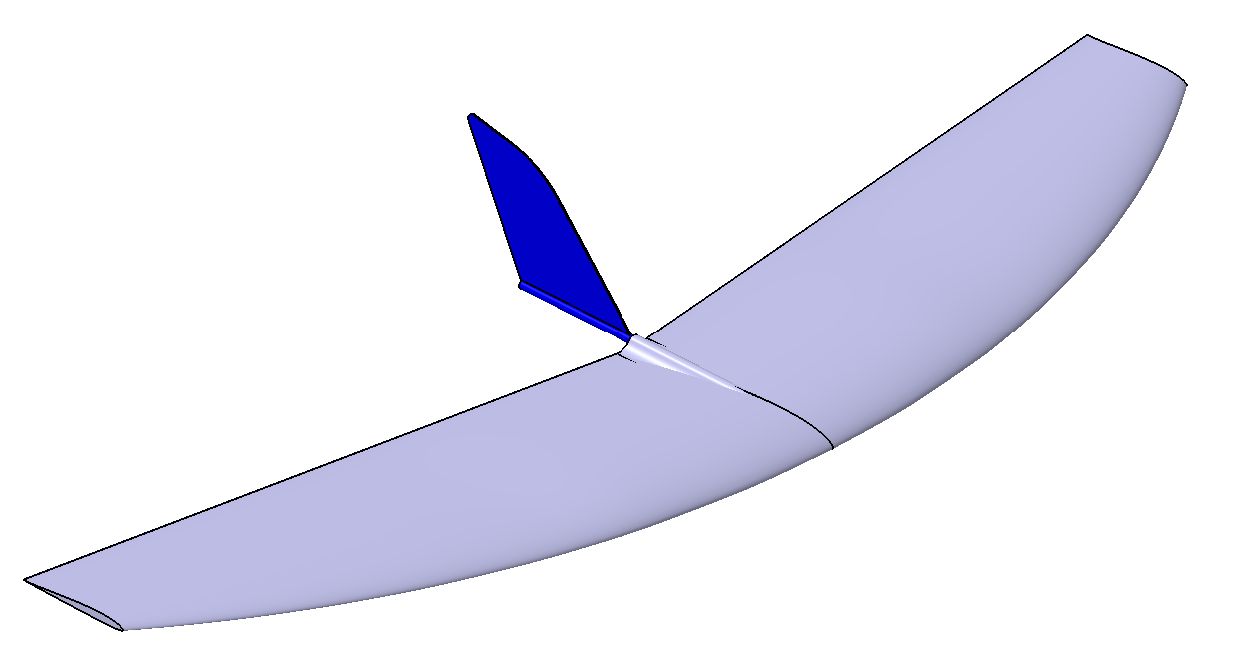

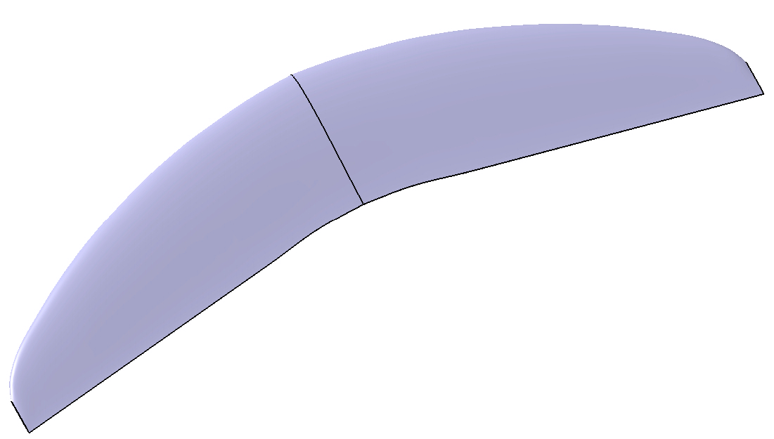

Ich habe heute trotzdem vorab mal versucht, das ganze mit den Profilübergängen ins CAD zu bekommen.
Ich denke ich werde doch erst mit der Version ohne den Tiefensprung weiterarbeiten.
Ich übertrage die Profile und Flügelgeometrie bisher mit einer Exceltabelle über ein Script ins CAD. Und das ist für mich ohne Tiefenversprung im Moment einfacher.
Ich wollt nur mal sehen, ob das noch Problemlos funktioniert, und wie das ganze mit Leitwerk aussehen könnte.
Wobei das auf dem Bild unten recht klein rüberkommt. Wird beim nächsten Versuch noch vergrößert.
Marco

Der Flieger sieht in der 3D-Ansicht mit Leitwerk schon mal lecker aus, auch wenn ich persönlich ihn am Randbogen noch etwas runder machen würde.......ist aber reine Geschmacksache ;-)

Es läßt sich auf diesen Flügel passender modifizieren als das PW1211.
Von dem Außenprofil UHTP gibt es für den Bow 2 Ausführungen, die jeweils an die Auftriebsbelastung und Re-Zahl an den beiden Einbaupositionen angepaßt sind.
Der Flügel hat also einen Strak aus 4 unterschiedlichen Profilen deren Einbaupositionen nicht verwechselt werden dürfen!
Der Auslegungs-cA für die Profilmodifikationen ist cA 0,2 bei Klappen im Strak und 400 Gramm Fluggewicht = 33 g/dm² Flächenbelastung.
Ich habe vor allem an den Profilen des Außenflügels mehr verändert als ich ursprünglich wollte, aber dafür habe ich die Flügelgeometrie und Ruderform komplett unverändert lassen können, damit ist und bleibt es Dein Entwurf mit ein paar Profilanpassungen meinerseites.
Sollte das für Dich zu viel des Guten sein, kannst Du immer noch Deinen Entwurf von vor meinen Anpassungen bauen.
Ich häng die FLG und FLZ-Dateien und die Profile hier an, die XFLR5-Datei der Profilanpassung ist ohne Sortierung bei mir gespeichert, den Entwicklungsweg der Profile incl dem Schrott werfe ich also erstmal nicht weg.
Für diese einfache Optimierung habe ich etwa 2 1/2 Stunden gebraucht, das ist nicht sehr lange und dementsprechend ist die Optimierung nicht perfekt. Beim Minirock habe ich sicher mehr als die 15-fache Zeit rein gesteckt, trotzdem scheint der Bow in der Simulation für die geringe Größe ein sehr leistungsfähiger Renner zu sein, ich bin da sehr optimistisch dass die Praxis das auch so zeigen wird :P
Ich hoffe das Modell kommt tatsächlich in die Luft und ich seh es auch mal fliegen ;-)

vielen vielen dank, das du dir soviel Zeit dafür genommen hast!
Jetzt wieder auf den Entwurf ohne deine Anpassungen zurückzugehen macht ja keinen Sinn...deine Arbeit sollte ja auch mit einem fliegenden Modell gewürdigt werden!
Das Ziel ist ja ein möglichst gut fliegendes Modell, und da du aus meiner Sicht nun den größten Teil der Auslegung gemacht hast, werde ich das bei Nachfragen auch so angeben.
Wir hoffen natürlich auch, das das Modell in die Luft kommt, aber ich mache lieber keine Versprechungen.
Ich kenne das ja, bei solchen Projekten kommt zu oft etwas dazwischen...
Ich werde heute Abend mit der Cad Konstruktion starten, mein Kollege hat gestern auch schon nachgefragt. Die Fräse wird zur zeit noch auf eine stabilere Z-Achse umgebaut, aber danach wartet sie nur auf den Bow, also bin ich noch optimistisch ;-)
Ich werde euch auf dem Laufenden halten, und ein Video sollte dann wohl das kleinste Problem sein, wenn er erstmal fliegt :thumbup:

Aus dem "schon mal kurz reinschauen nach Feierabend" ist folgendes geworden... :-)
Meine Arbeitsweise mit der Exceltabelle hat noch den Effekt, das der Grundriss automatisiert über Splines entsteht.
An der Nasenleiste ist das zwar gewünscht, nur hatte ich nicht bedacht, das dadurch natürlich bei meiner jetzigen Geometrie an der Endleiste eine leichte Wellenform zwischen der Wurzelrippe und der 2ten Rippe entsteht. Das kommt, da ich von der Wurzelrippe zur 1sten rippe an der Endleiste 3,7° und danach durchgehens 10° genommen habe. Dadurch entstand einfach der schönere Bogen :roll:
Ich muss mal schauen, ob ich das noch manuell ändere, oder ob mir das vielleicht sogar so besser gefällt.
Was meint ihr?
Muss jetzt erst los, aber heute Abend gehts weiter :)
Hi Marco
schaue dir aber die Profile genau an , du wirst ja eine Ober und unterform erstellen , nicht das du in den Trennebenen hinter schnitte reinbekommst,
so wie es mir mit den Minirock erst passiert ist und ich danach alles wieder ändern musste , aber aus schaden wird man klug .

Hallo Leute, das ist der Abstand zwischen den Trennebenen bei geschlossener Form um Platz für überstehendes Gewebe zu haben. Wenn die Endleiste auf Null auslaufen würde, dann wäre am Rand der Endleiste auf der Flügelseite nicht mal Platz für eine Lage Gewebe und das geht ja nicht, da muss ja Material hin sonst ist es keine Endleiste ;-)
Realyser hat geschrieben:An der Nasenleiste ist das zwar gewünscht, nur hatte ich nicht bedacht, das dadurch natürlich bei meiner jetzigen Geometrie an der Endleiste eine leichte Wellenform zwischen der Wurzelrippe und der 2ten Rippe entsteht. Das kommt, da ich von der Wurzelrippe zur 1sten rippe an der Endleiste 3,7° und danach durchgehens 10° genommen habe. Dadurch entstand einfach der schönere Bogen :roll:
Was meint ihr?
Hallo Marco,
also wenn Du damit meinst dass jetzt in der Mitte des Flügels keine Ecke in der Endleiste ist sondern die Pfeilung über einen Bogen von der einen Flügelseite zur anderen übergeht, dann finde ich das erheblich schöner....der Grundriss wird damit im doppelten Sinne runder ;-)
