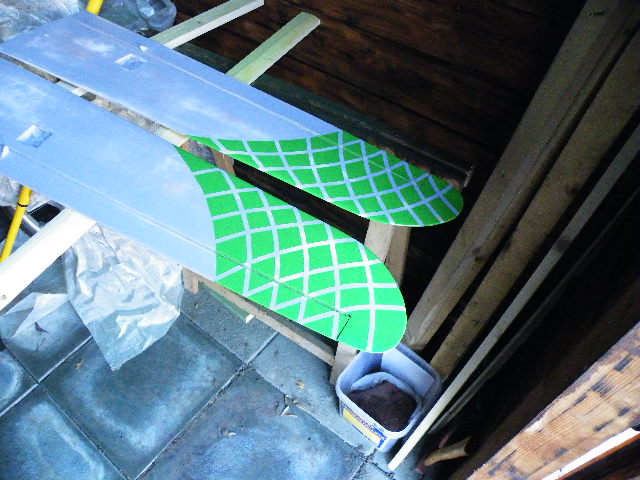

so die erste Lackierung ist drauf auf dem Flügel nun sieht er so aus
- Oberseite Außenfläche
- DSCF1126.JPG (113.47 KiB) 1925 mal betrachtet
- Unterseite Außenfläche
- DSCF1128.JPG (115.35 KiB) 1925 mal betrachtet
- Mittelteil
- DSCF1127.JPG (113.34 KiB) 1925 mal betrachtet

Aber eine Frage habe ich und zwar hast du keinen Grundlack auf die Fläche aufgetragen bevor du das Muster drauf gemacht hast oder ist das Grau auch schon Lack?

Re: Mein erster F3B Flieger selbstbau
@ Maxi das grau ist Grundierung bis jetzt ist nur das Grün Lack, nach den Lackieren wen der Lack angetrocknet (Staubtrocken ) muss das Kontur band runter,sonst reist der Lack wen du den Trocknen lässt.
Für den Nächsten Lackierauftrag muss nun der Lack Trocknen , danach kommt wieder das nächste abkleben und Lackieren,

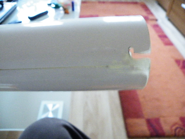

so heute das V-Leitwerk lackiert und einen Bajonettverschluss für die AufsteckNase Gebastelt .
siehe Bilder.
siehe Bilder.
- Rumpf Geschlossen und Verriegelt
- DSCF1131.JPG (105.43 KiB) 2039 mal betrachtet
- die Schlitze in der Auftecknase
- DSCF1132.JPG (111.17 KiB) 2039 mal betrachtet
- zwei Kreuzschrauben für die Verriegelung
- DSCF1133.JPG (107.67 KiB) 2039 mal betrachtet
Hi Norbert,
hast du nicht Angst das die die Haube mit dem Bajonettverschluss abfällt, oder willst du sie noch anderweitig sichern?
hi Maxi
nee die fällt nicht ab ,die rastet ja in den Vertiefungen ein und kann dann nicht weg, die müsste sich ja dann rausdrehen,
bei einer unbeabsichtigten Stecklandung wirst Du sicher Probleme damit bekommen, aber wat solls, jetzt sind die Schlitze drin und es ist eh zu spät.
Für so eine Aufsteckhaube ist ein streifen Klebefilm zur Sicherung das Beste und diese einfachste aller Lösungen konnte bisher durch keine noch so pfiffige Alternative ersetzt werden, außer bei Hauben die so gut passen dass sie von sich aus keine Sicherung brauchen

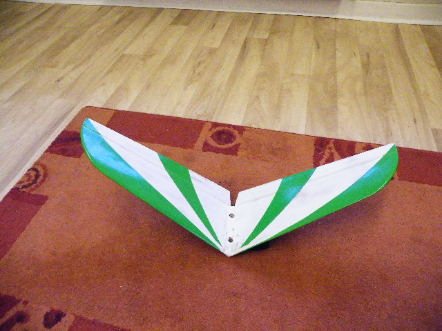

so das V-Leitwerk hat nun auch seine erste Lackierung bekommen
- DSCF1134.JPG (126.6 KiB) 2022 mal betrachtet
Hi Norbert, das sieht Klasse aus
Dem muss ich mich anschliessenUweH hat geschrieben:Hi Norbert, das sieht Klasse aus![]()

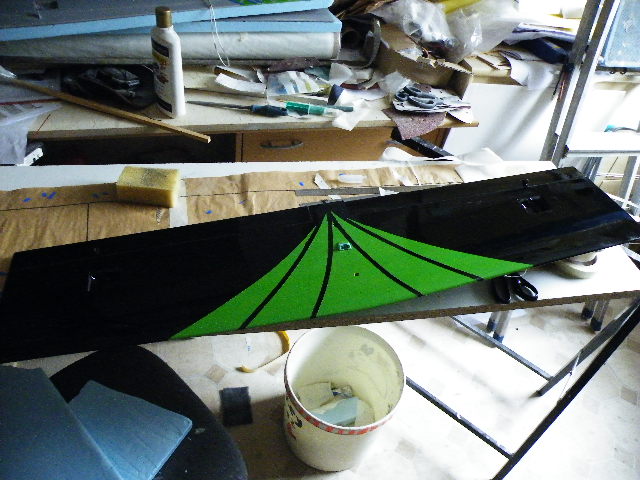

so sieht nun der Innenflügel nach der Lackierung aus ,
- DSCF1136.JPG (110.85 KiB) 2040 mal betrachtet
Hi Norbert,
sieht gut aus
Auch die farbkombination, diese verwende ich gerade an meinem Impellerjet.
MFG Maxi
sieht gut aus
MFG Maxi
Ui Norbert, dass ist ja mal interessant. Ich hätte jetzt mit allem gerechnet, nur nicht mit schwarz!!!!
Hast du schon Erfahrung mit der Farbkombi? Ich mweine wegen Sicht o.ä.???
Ich bin gespannt auf den Rest.
@ Michael habe noch keine Erfahrung mit der Sichtbarkeit dieser Farbkombination , glaube aber das diese Sichtbarkeit gut ist.
Norbert.
Norbert.
Supi Norbert meine Lieblingsfarbe kommt echt gut auf Schwarz
Sieht echt geil aus
