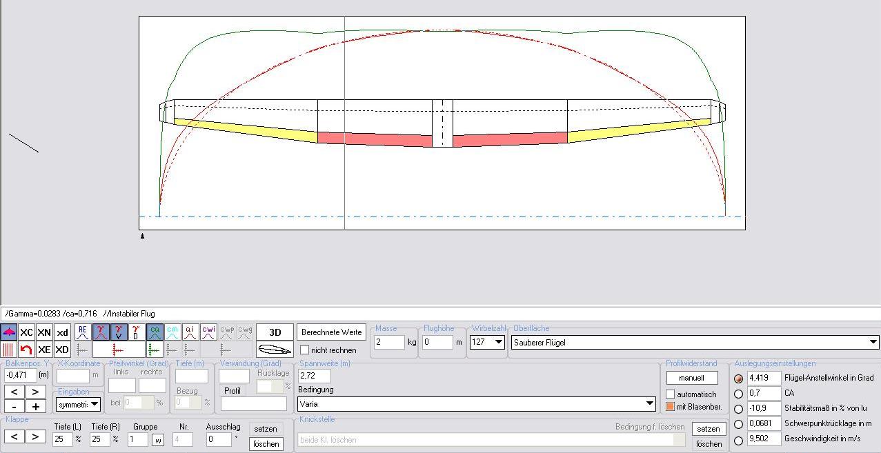

wie kriege ich hier aus dem Nurflügelprogramm die Berechnung hier rein?

Hier mal mein Projekt Profil SA7036/9,5% der Flügel wird an der Wurzel 230 mm Haben auf ca 630mm 210 mm und zum Rand 120mm Flächentiefe haben
der Flügelaufbau laut Berechnung mit 60m/S (Programm von C. Baron) sollen 16 CFK Rovinge HTA 24 K verbaut werden Natürlich werden die Rovinge abgestuft. Der Holm wird an der Wurzel 25mm Breit und zum Rand auf 10 mm auslaufen , Aussteifen werde ich mit einen Innenkern mit Cfk Schlauch Überzug :?
Den Flächenaufbau will ich machen Kern aus Styrodur, 110 GfK Matte, Abachi 49g Matte, Lack,
Für Konstruktive Änderungen /Verbesserungen Postet Sie

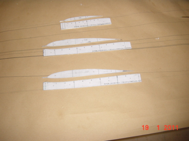

so es geht weiter nichts spannendes habe mir mal die Schneidrippen aus 3mm Alu fertig gemacht, hoffe das mein Vereins Kollege morgen zeit hat mir die
Kerne zu schneiden, Material wie matte Kohleroving sind heute angekommen ,

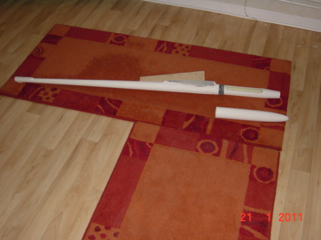

Ja es geht weiter, gestern ist der Rumpf angekommen 1380mm lang , Rumpfspitze 350 mm, Innenteil noch nicht verklebt 270 mm
da die Profil anformung nicht stimmte habe ich diese geändert auf mein Profil,

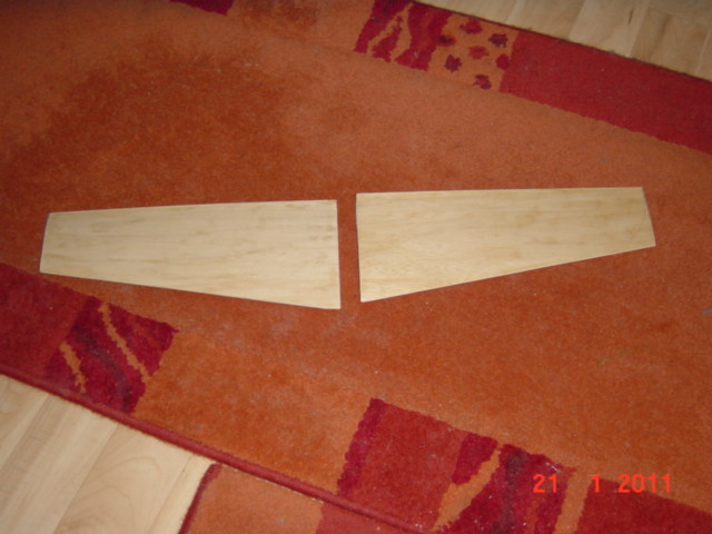

V-Leitwerk war einseitig beplankt dabei , Maße 140 auf 80 mm, Länge 330 mm, Styro-kern, habe diesen mit zwei Kohlefaser Rovinge verstärkt ,und die
andere Seite beplankt, nun Kommt nochmal 49g Matte drauf aber erst wen ich sie mit 110 grad verleimt hab.
So Nun eine Frage da keine Bautenzüge eingebaut sind wie löst ihr das ? da ja eine Länge von 1050 mm zu überbrücken ist,
wie den Bautenzug im Rumpf Abztützen?

Sieht sehr schön aus! 3-teilig ist eine gute Wahl, dann kannst du schwächere Verbinder wählen die dann einfacher zu verbauen sind.
Falls möglich würde ich garkeine Bowdenzüge verwenden, sondern 2- bis 3-fach abgestützte CFK-Rohre als Schubstangen. Ansonsten Stahldrähte in normalem Bowdenzugaussenrohr oder aber die kompletten EMC-GFK-Züge, der weiche Mist der nicht anständig leicht läuft aus dem Modellbauladen kommt jedenfalls schon lange nichtmehr in meine Flieger.

Re: Mein erster F3B Flieger selbstbau
mal sehen wie ich das löse möchte die Rohre auch wenn es geht in der Mitte auch noch abfangen ,
als Rohre werde ich 5 mm CFk Nehmen mit einem 3 mm Gfk Vollstab nehmen die habe ich noch ,
das Rohr ist 1 Meter lang das passt schon, mal sehen vielleicht schäume ich in der mitte durch ein kleines loch im Rumpf.
Norbert1 hat geschrieben:Hallo
Norbert, ich glaube da hast Du was falsch verstanden. Wenn Du Kohlerohre verwendest, dann nicht als Bowdenzüge, das funktioniert nicht weil sie viel zu steif sind.
Kohlerohre werden zur Anlenkung als dicke hohle Schubstangen verwendet und bei Deiner Rumpflänge sollte es dann z.B. ein 6er Rohr sein in dem hinten und vorne ein Stück 5er Rohr eingeklebt steckt und dann eine eingeklebte Löthülse in dem 5er Rohr. Wegen der daraus entstehenden langen Schubstange ist es gut in der Mitte nochmal einen kleinen Stütz-Bock drunter zu machen weil sich das Rohr durch die G-Kräfte bei engen Abfangbögen durchbiegt und den Ruderausschlag verändert. Ich habe auf die Zwischenlagerung bisher verzichtet, fliege aber auch nicht soooo extrem eng dass ich dadurch Nachteile spüren könnte. Ich glaub das Kohleschubrohr von meinem Pace kann ich wegen derzeitiger Reparatur einfach ausbauen, mal sehen ob ich ein paar Fotos davon machen kann.
