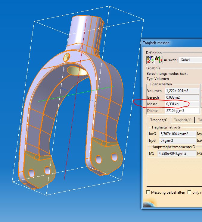

Das Modell ist mit einer neuen Eigentechnologie ausgestattet. Die Fahrwerksteile sind ja normalerweise aus Aluminium gefräst. Da ich die Maschinen nicht habe und keinen Bock hatte bei diesem Projekt wieder von anderen Menschen abhängig zu sein, die später nicht liefern, habe ich die Fahrwerksteile 3d gedruckt, gespachtelt und geglättet und massive Formen davon gemacht. Diese werden dann mit gemahlener Kohlenstoffaser-Mumpe gestopft
Wie eine Pfeife und unter Druck und Temperatur aushärten mit Tempern. Die Mikroskopuntersuchung zeigt eine Art Dendriten-Gefüge wie man es von Stahl kenn. Plan war 40% Gewicht ggüber Alu zu sparen am Ende bringen diese Teile mit der neuen Technologie 43% des Alugewichtes auf die Waage das hat mich sehr erstaunt
Gruss Matze

Oben das CAD Gewicht fuer Alu unten das reale Bauteil:

Um Lunker zu vermeiden bedarf es einer bestimmtem Füll - oder Stopftechnik, man kann das Material nicht einfach reinkippen die Füllung dauert schnell mal 20-30 Minuten. Die fertigen Bauteile kann man an die Wand schmeissen das macht denen nix aus :D :thumbup: Einige hatten vorher behauptet "eine Mumpe das haelt nicht dazu bedarf es Fasern", gut dass die Bauteile das nicht wissen, aber man kann natürlich auch Fasern mit einlegen, so wie man es gerne möchte. Mein eigener grosser Aha-Effekt war es zu sehen wie lang die gemahlten Fasern unter dem Mikroskop noch sind, ich haette zwar gedacht dass sie Faserform haben und kein Pulver sind aber ich dachte viel kuerzer, das erklärt ganz gut die enorme Festigkeit.
Gruss Matzito

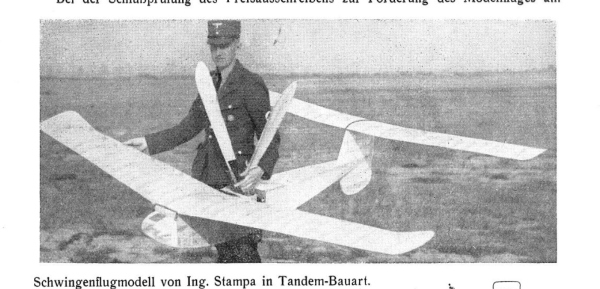

Ich beschäftige mich grade mit dem Bau eines Schwingenflugzeug.
Grundlage ist ein Beitrag in der Zeitschrift MODELLFLUG BAND 8 N.12 - S.113-136 BERLIN, DEZEMBER 1943 - Schwingenflugmodell mit Benzinmotor - von Ulrich Stampa, Bad Eilsen
Hier der Stand der Arbeit, das Triebwerk.
https://www.youtube.com/watch?v=rfBWa8zSLNA
Nun meine Frage, Kann jemand bei der Berechnung des Schwerpunkt helfen, der ist im Plan nicht angegeben und ich denke hier müssen die Schwingen montiert werden.
