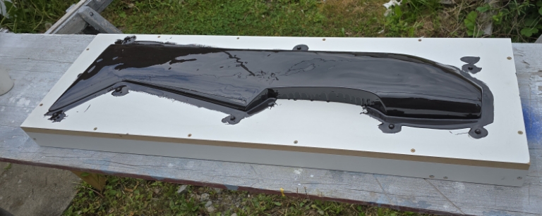

So komme zurück zum Fahrwerk und habe die erste Form gefüllt
Zunächst Vorgelat grau dann 2 lagen 105 gr glas diagonal danach 3 sehr grobe lagen cfk diagonal und paar rovings
Am ende dann mit gemahlener CFK Mumpe verklebt und aerosil grau direkt a d Kante. Microballon Mumpe i Balsakonsistenz dann an der Schraubflächen wo gebohrt wird. Form verschliessen und verschrauben an den enden kommen die Würste mit überschüssiger Mumpe raus…..
