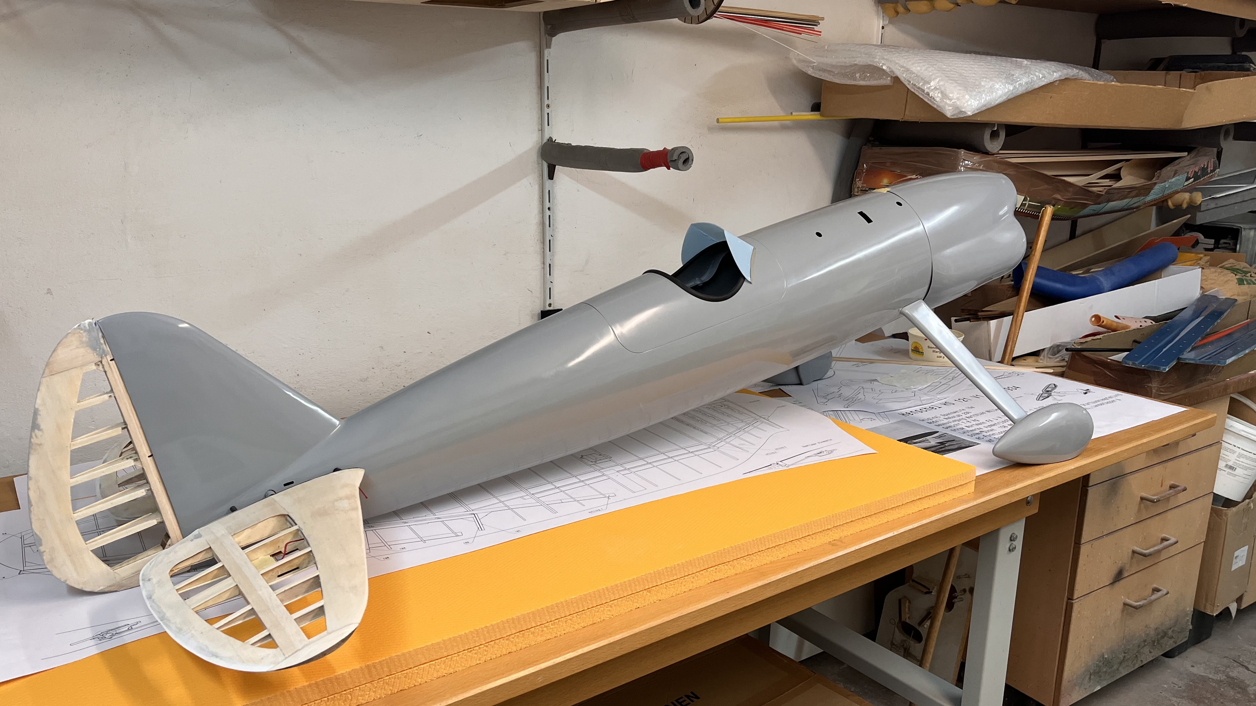

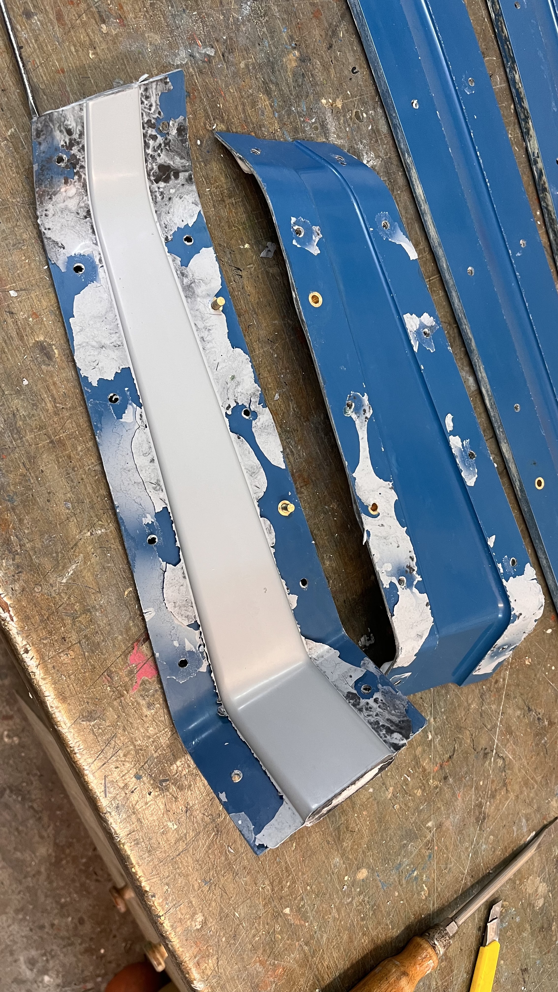

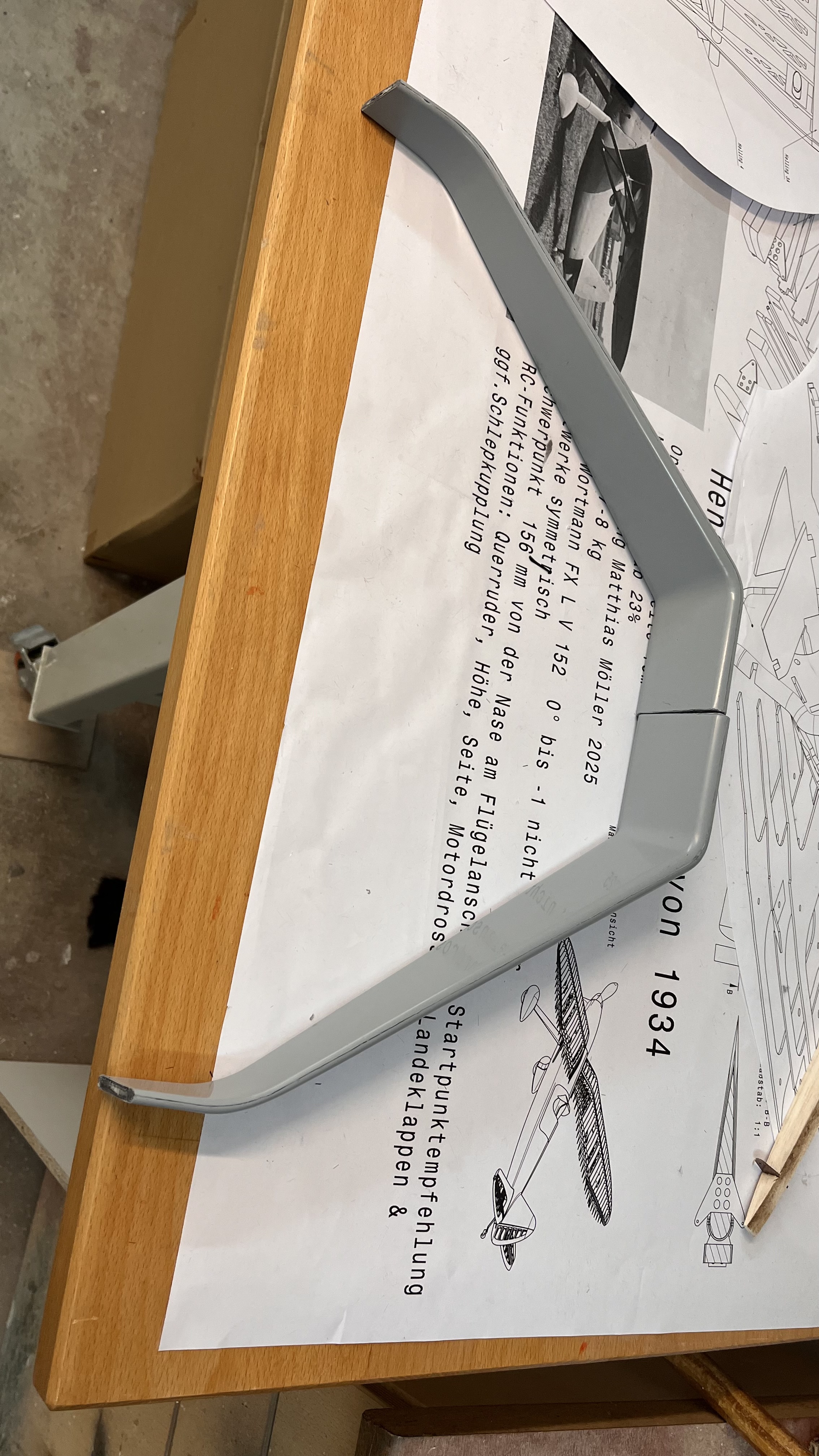

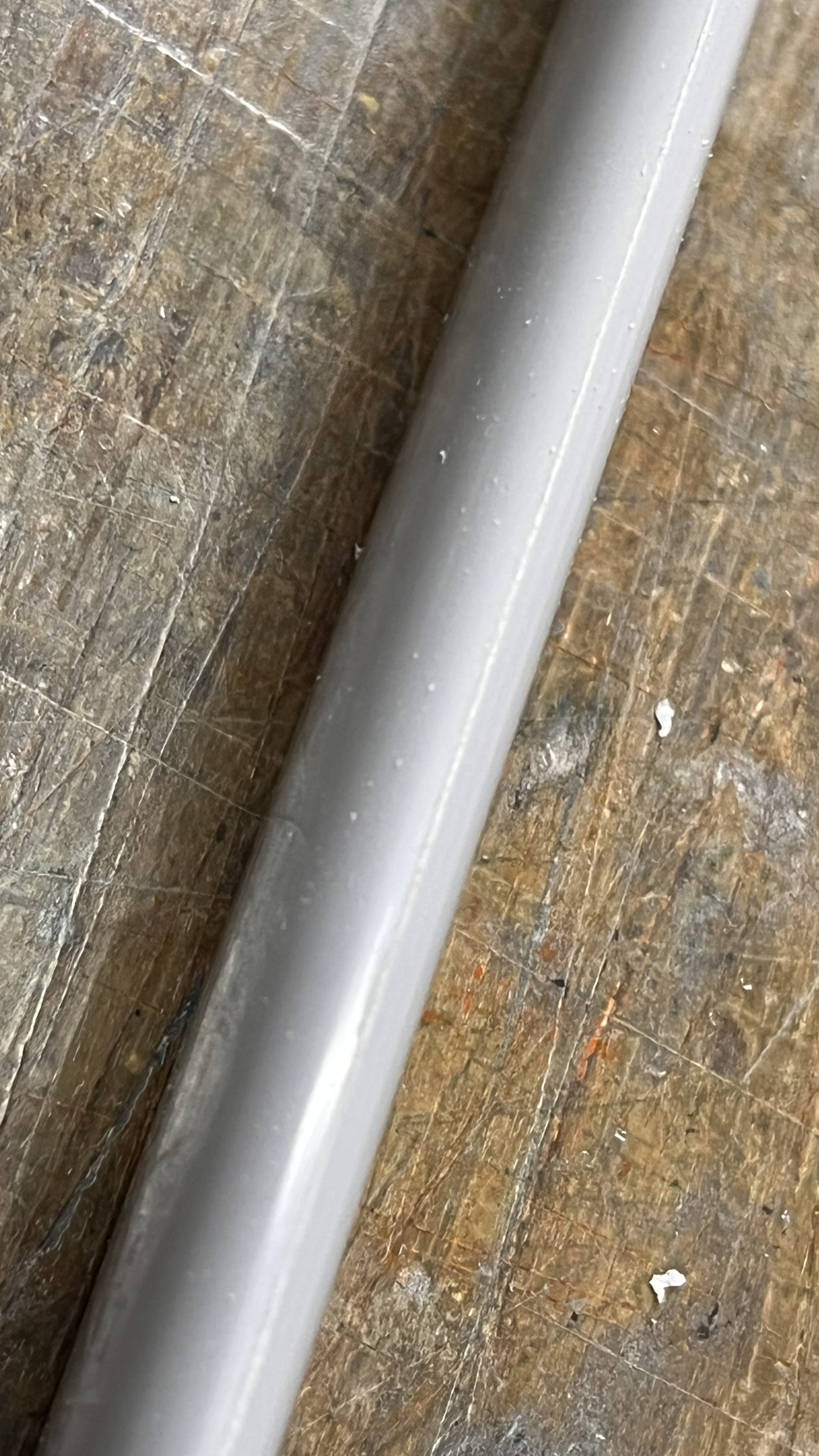

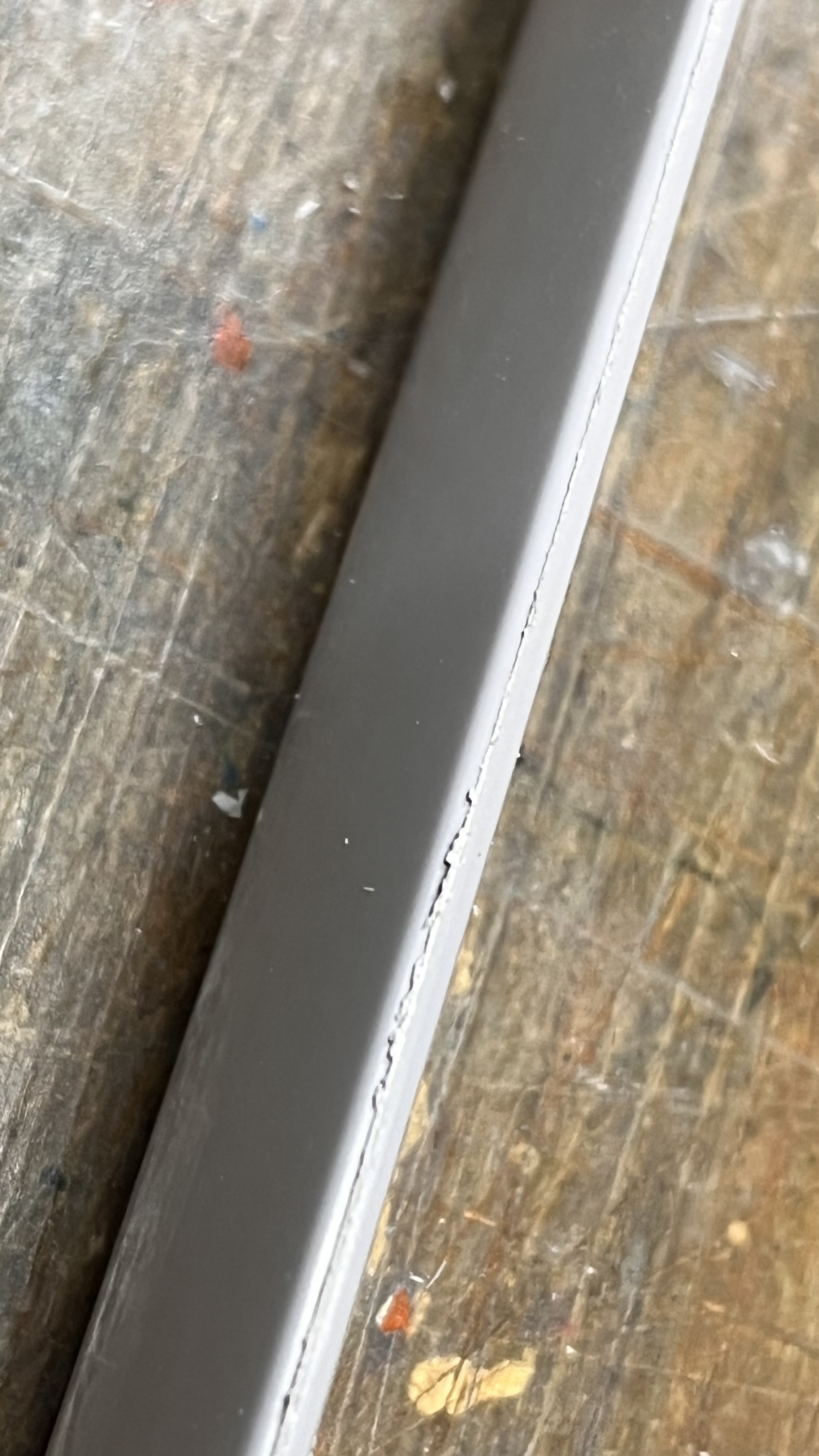

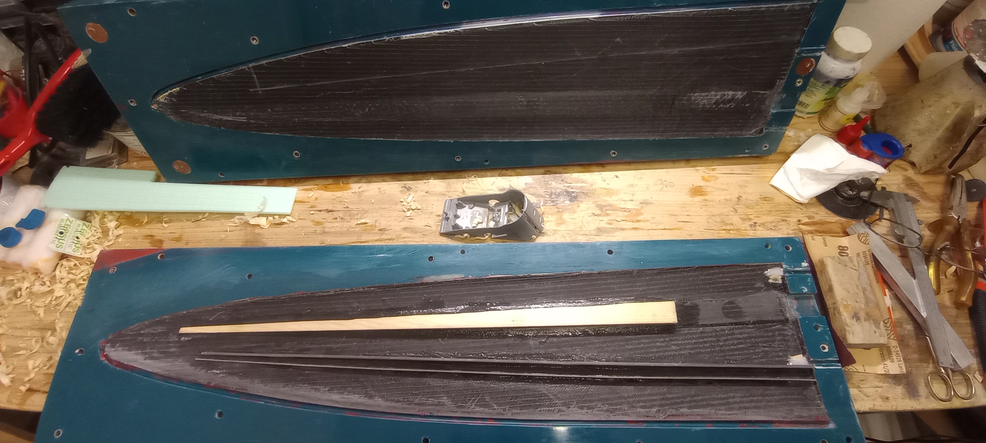

Das erste Bein macht einen prima Eindruck:
Es wiegt 150gr aber man kann die Herstellung bestimmt noch perfektionieren ich habe aber sowas bon keinen bock dass ich froh bin wenn das 2. bein genauso laminiert ist und ich 2 nutzbare Bauteile habe.

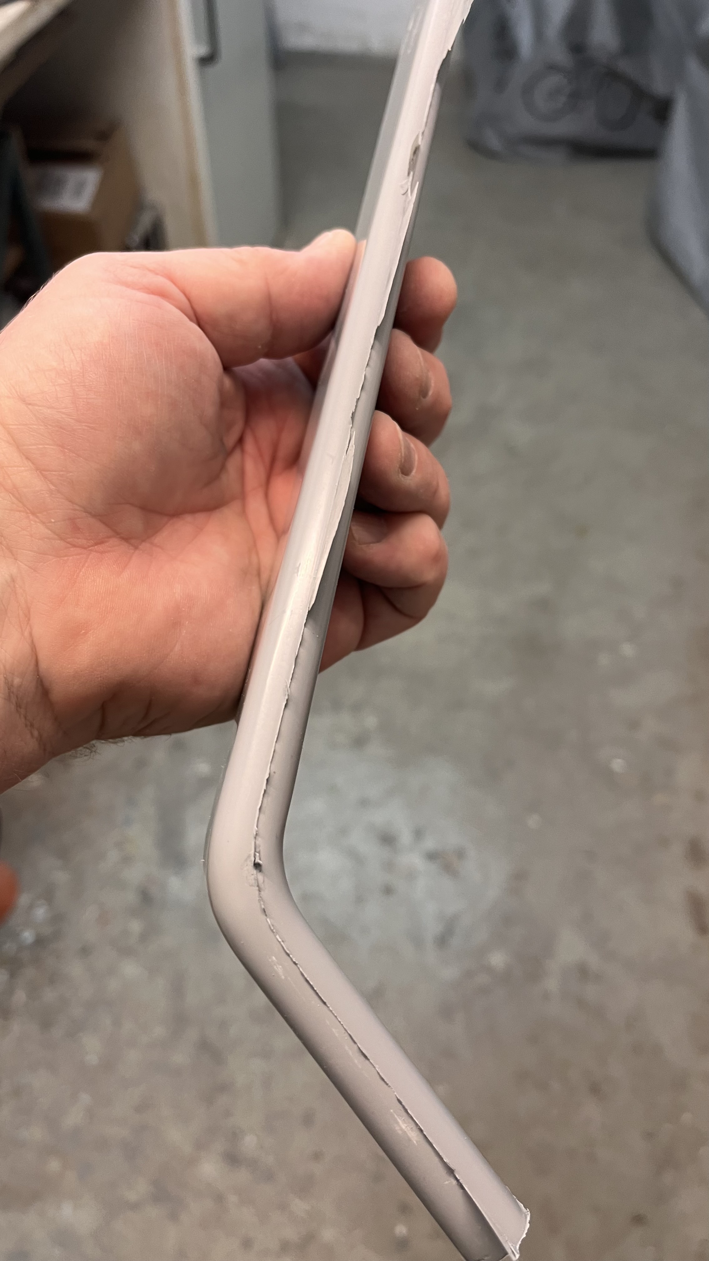

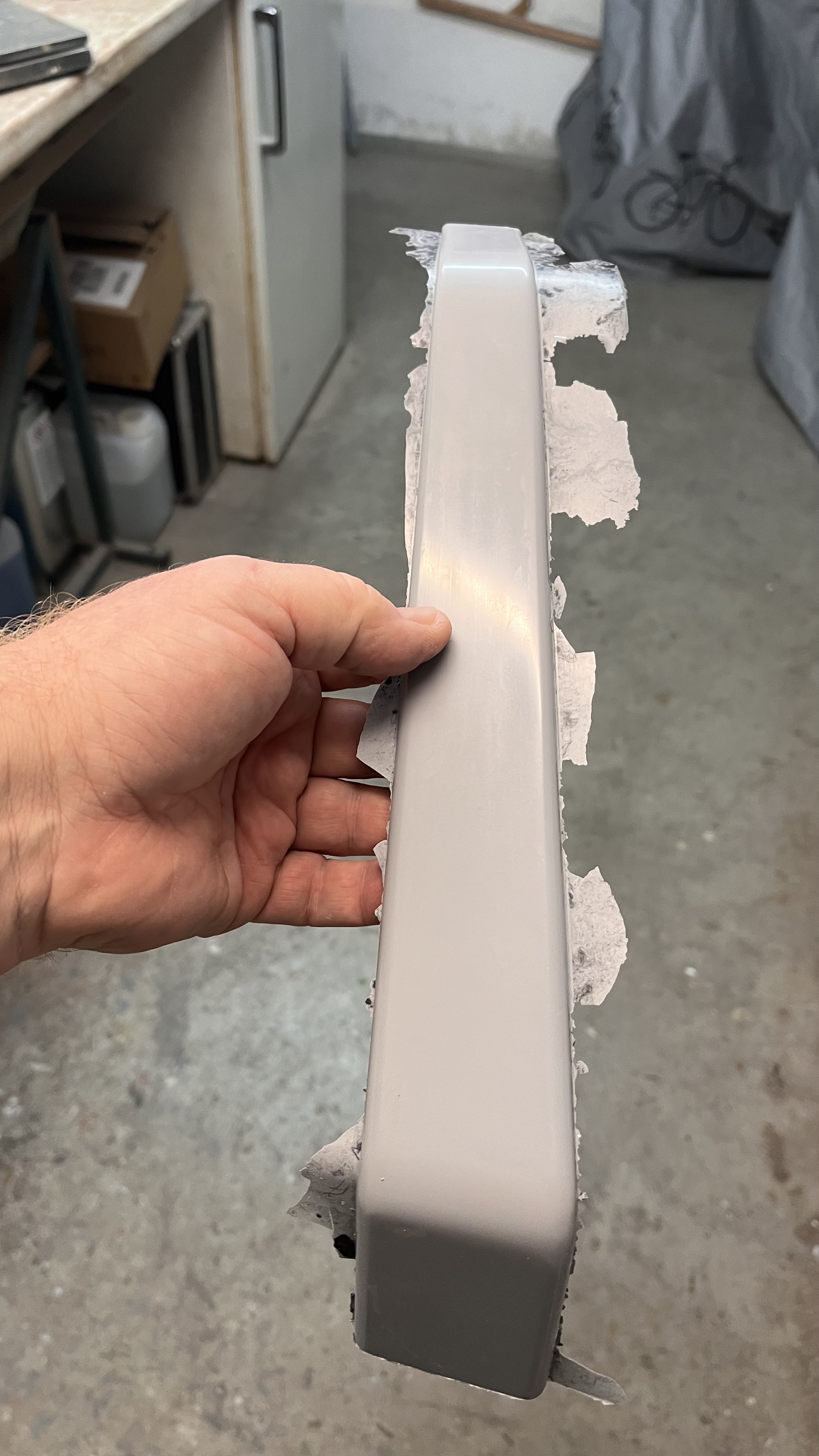

Die Strebe habe ich auch entformt:

N´Abend Matze.
Das Beinchen sieht doch super aus, warum dann so genervt ?

Am Ende von so einer harten Formbau und Laminierphase hat man einfach keine Lust mehr das is normal einzig das Ziel im Auge treibt einen an.

Habe gestern noch das 2. Bein gemacht und heute die Vorspur geprüft und die beiden beine zueinander verstiftet/zentriert

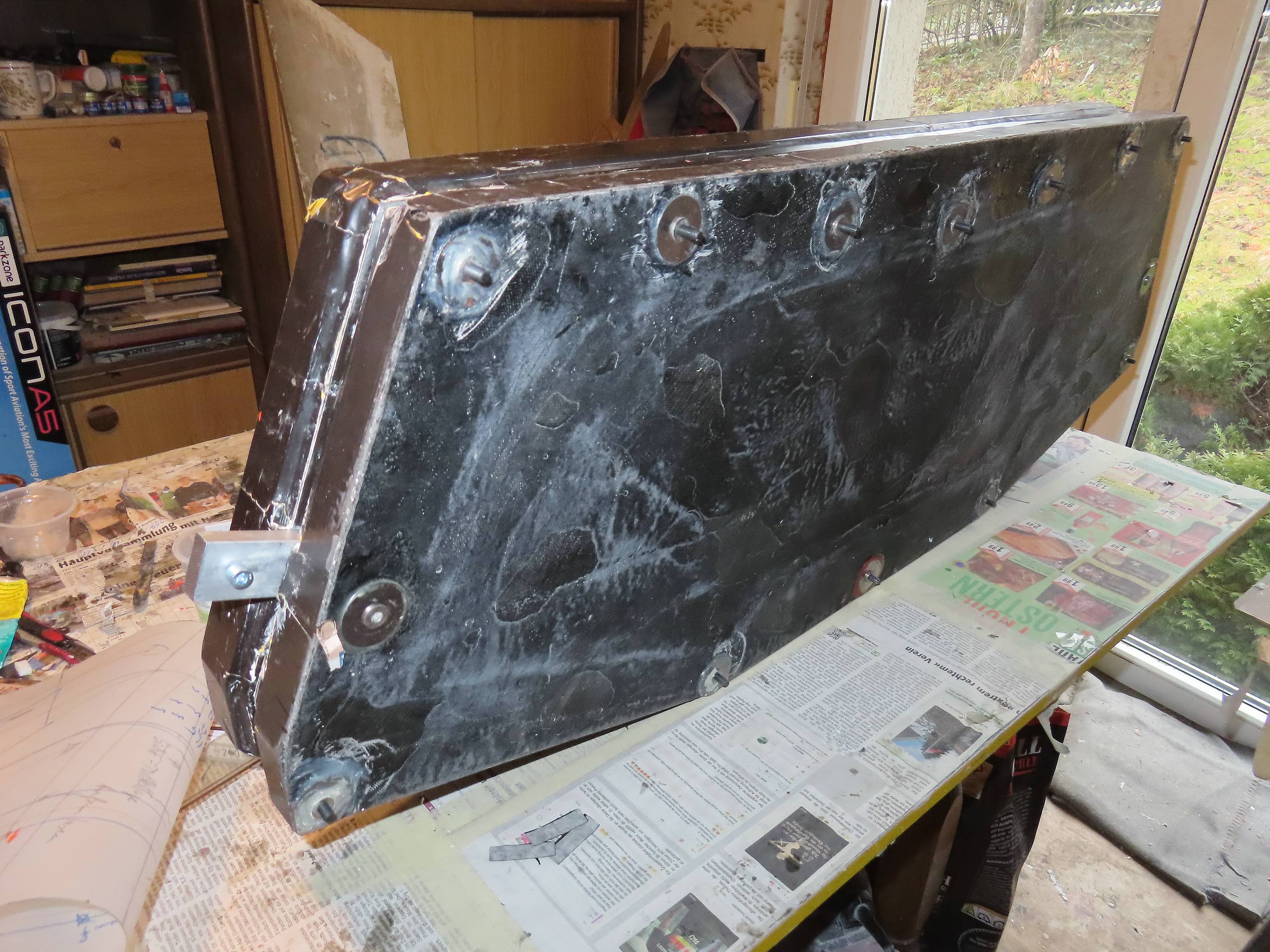

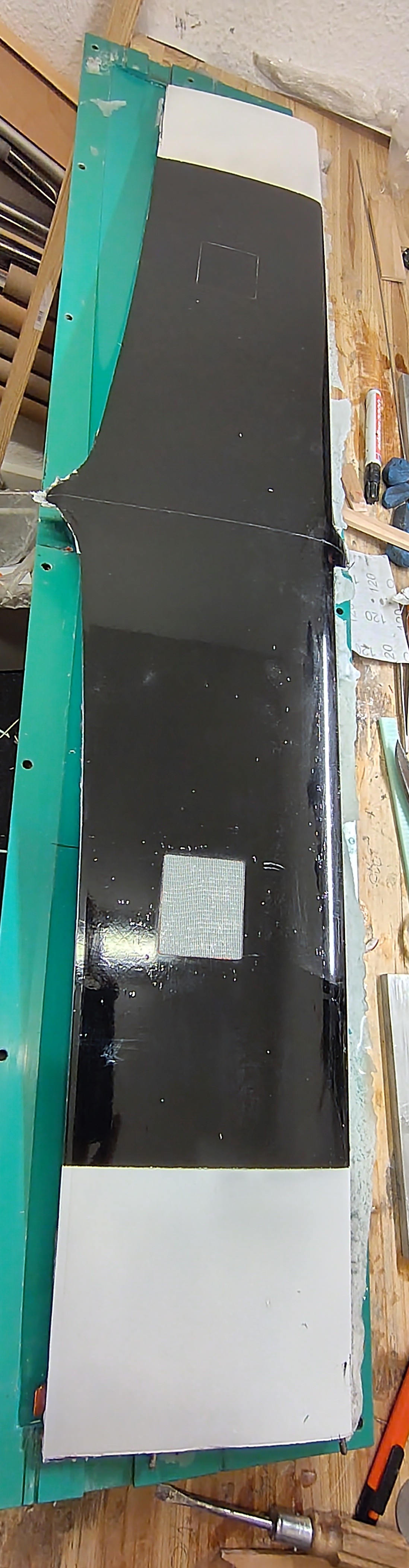

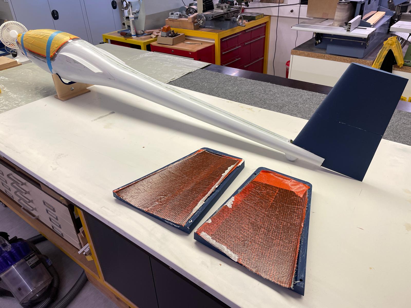

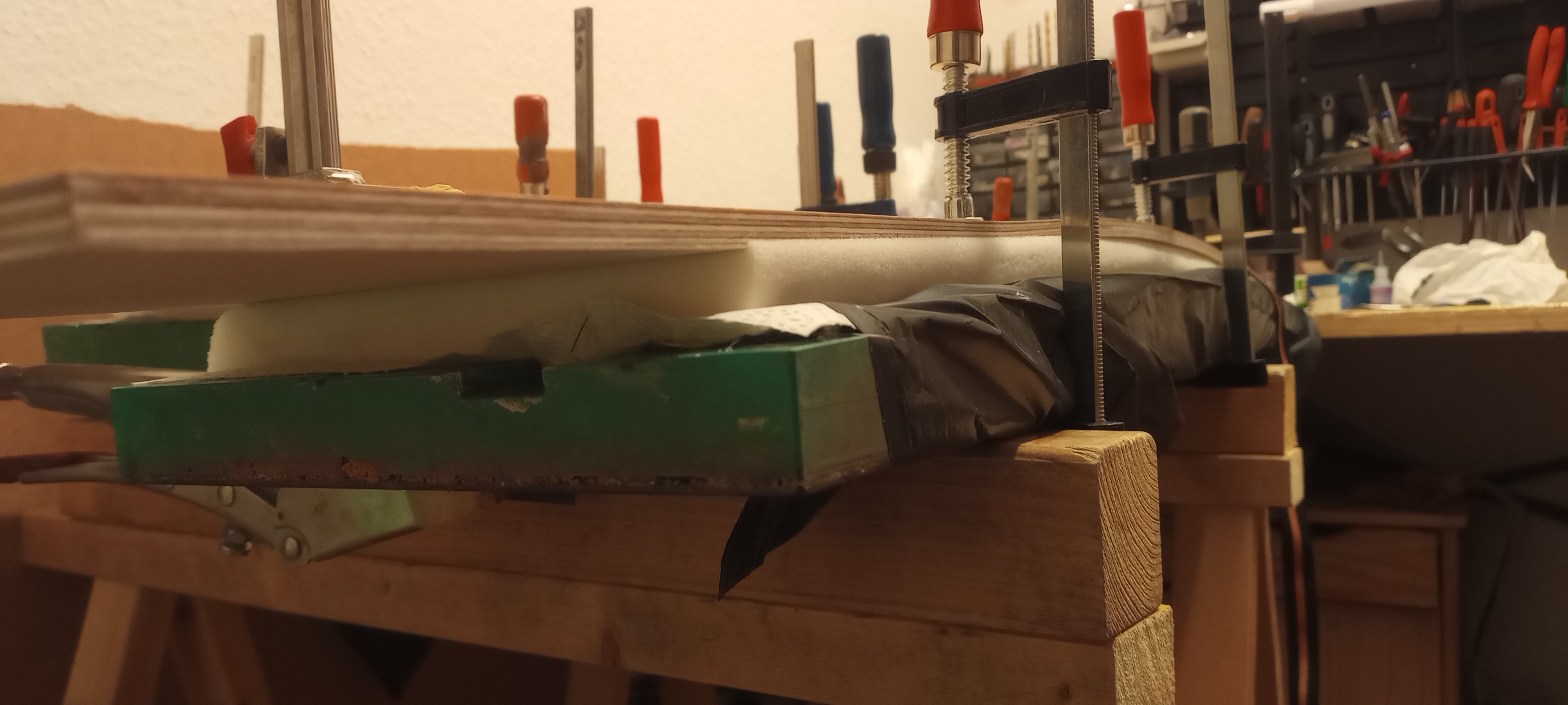

...heute bissl was zum Erhalt altehrwürdiger deutscher Modellbaufirmen beigetragen und ein Urmodell laminiert, an dem man an den neuralgischen Stellen dank viel Mumpe ordentlich was arbeiten kann.

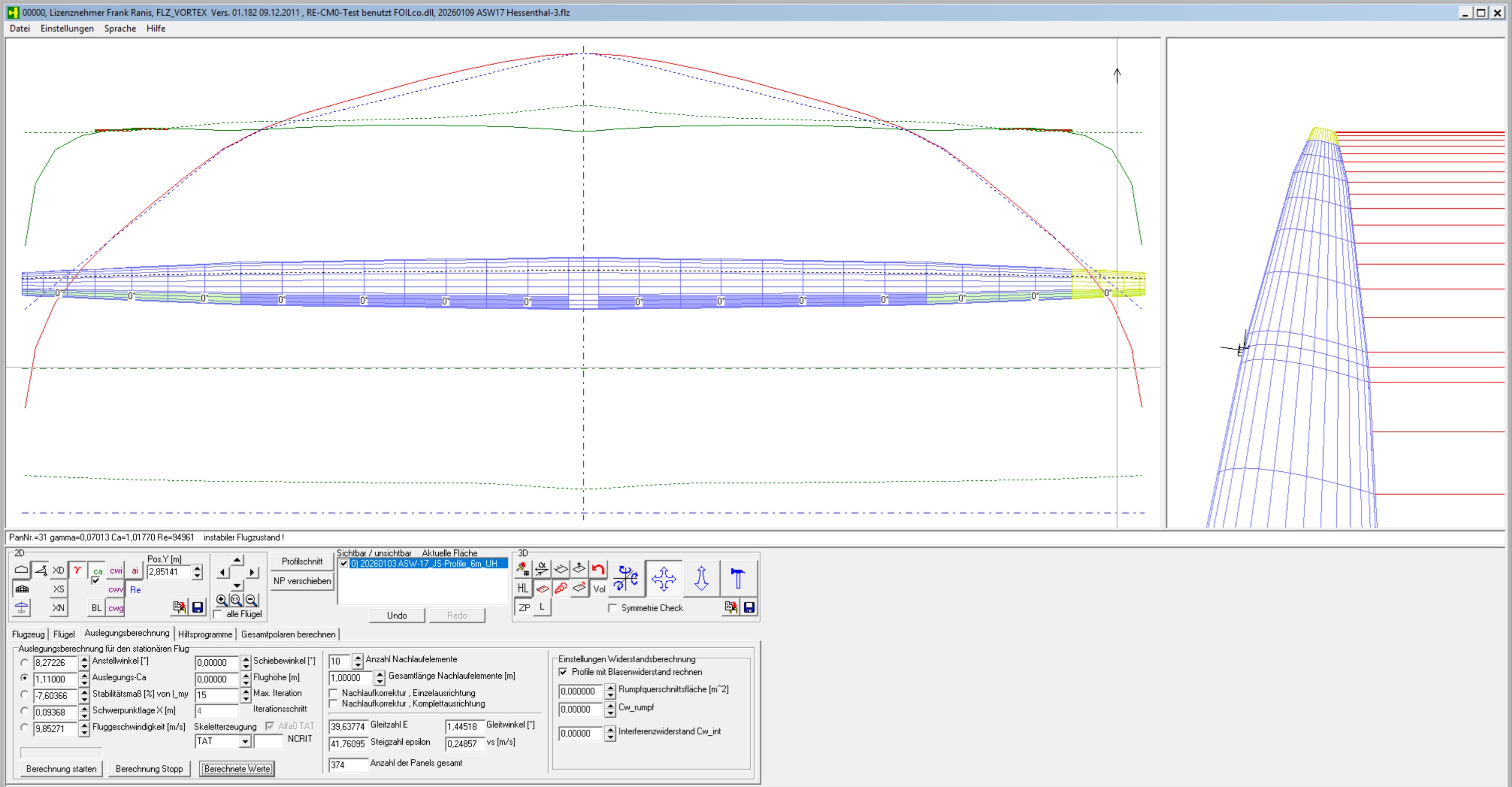

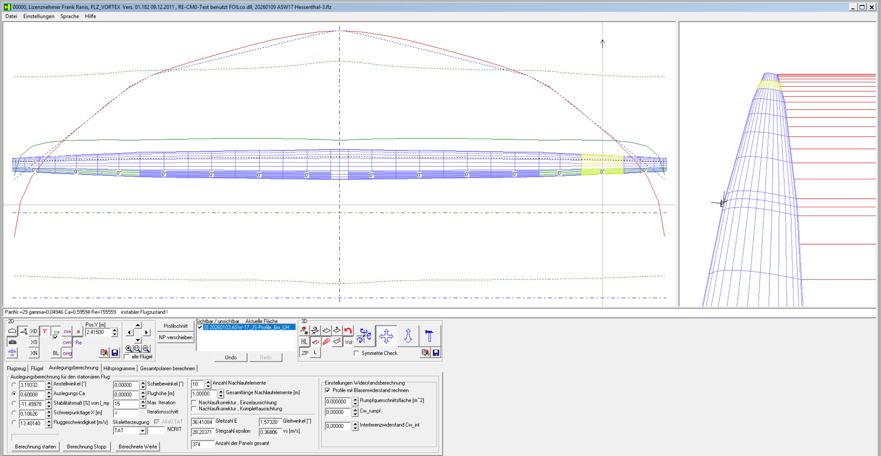

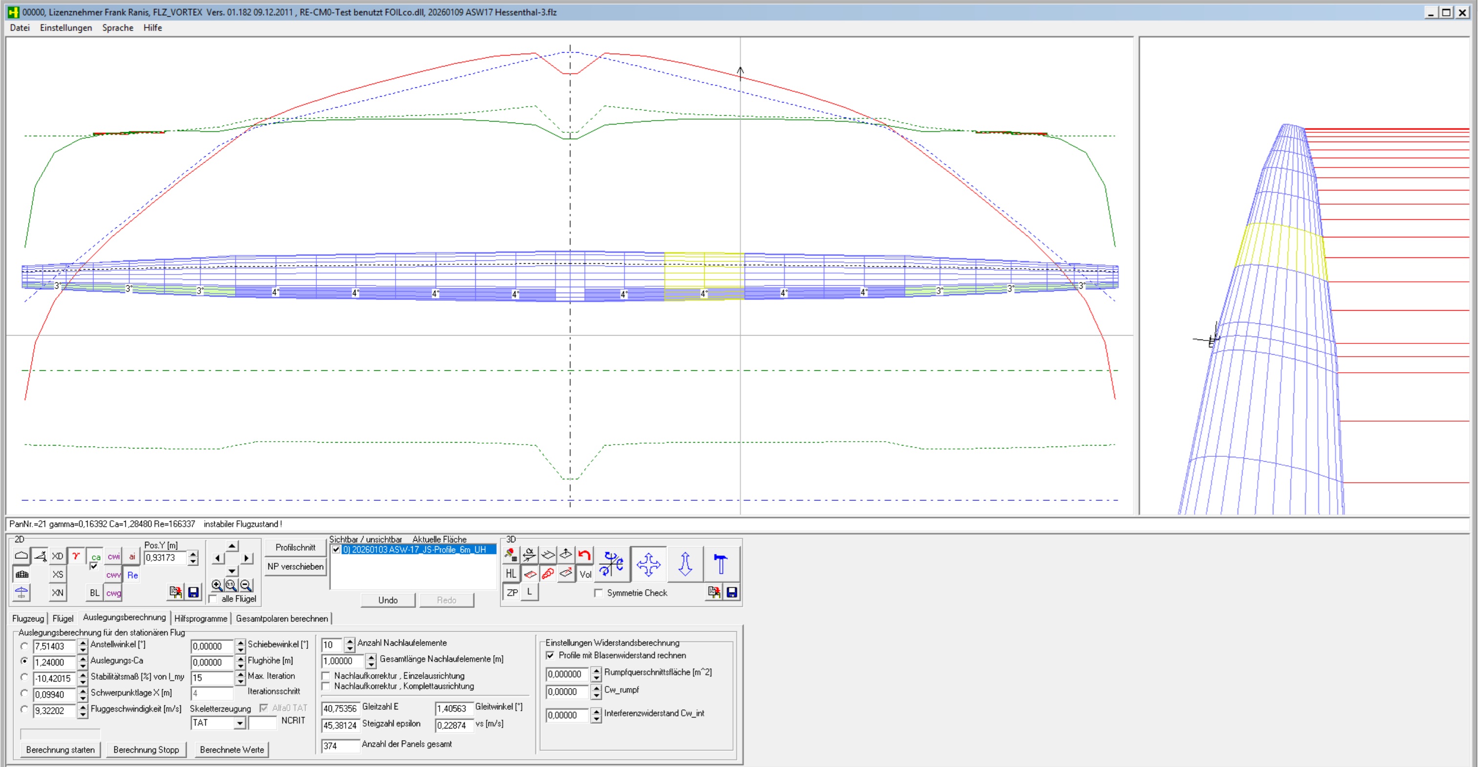

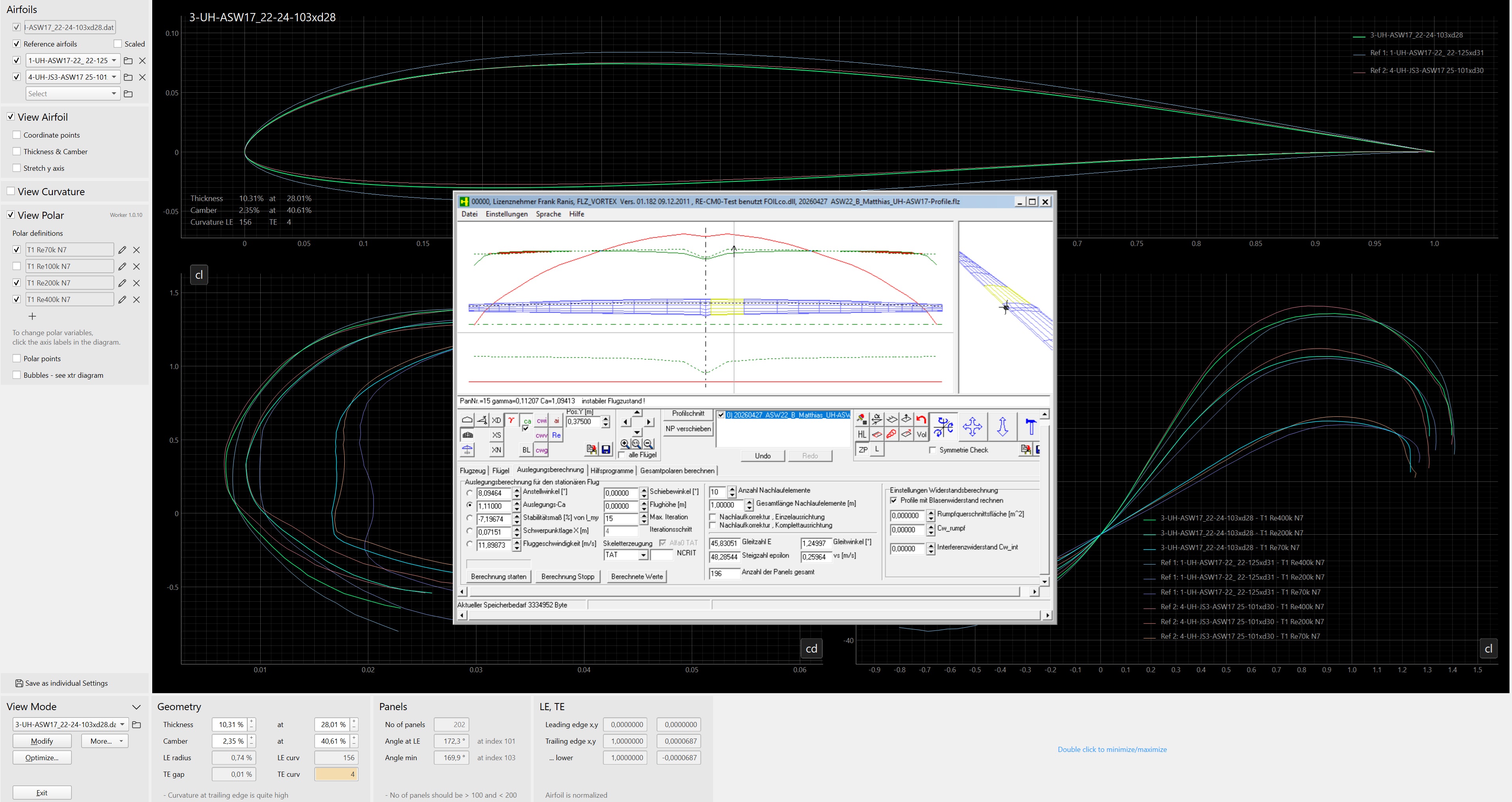

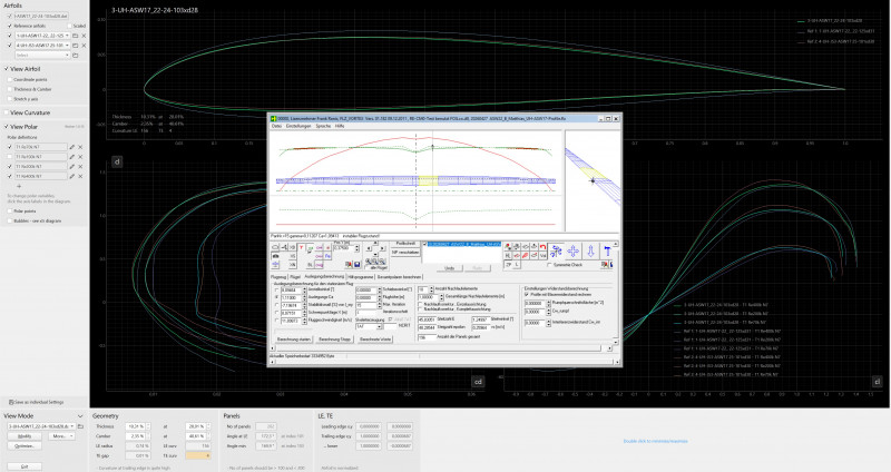

Fast fertig
Auf den Screenshots mit 9 kg von oben nach unten:
- CA06 ohne Wölbklappen
- CAmax ohne Wölbklappen 1,11
- CAmax mit Wölbklappen 1,24
Der beginnende Abriss am Außenflügel ist unproblematisch weil der Rumpf noch fehlt und Anfang und Ende der Querruder noch umströmt wird.
In der Praxis äußert sich das durch langsam "weich werdende" Ruder.
Wer dann weiter zieht sollte keinen 6 m Segler fliegen.

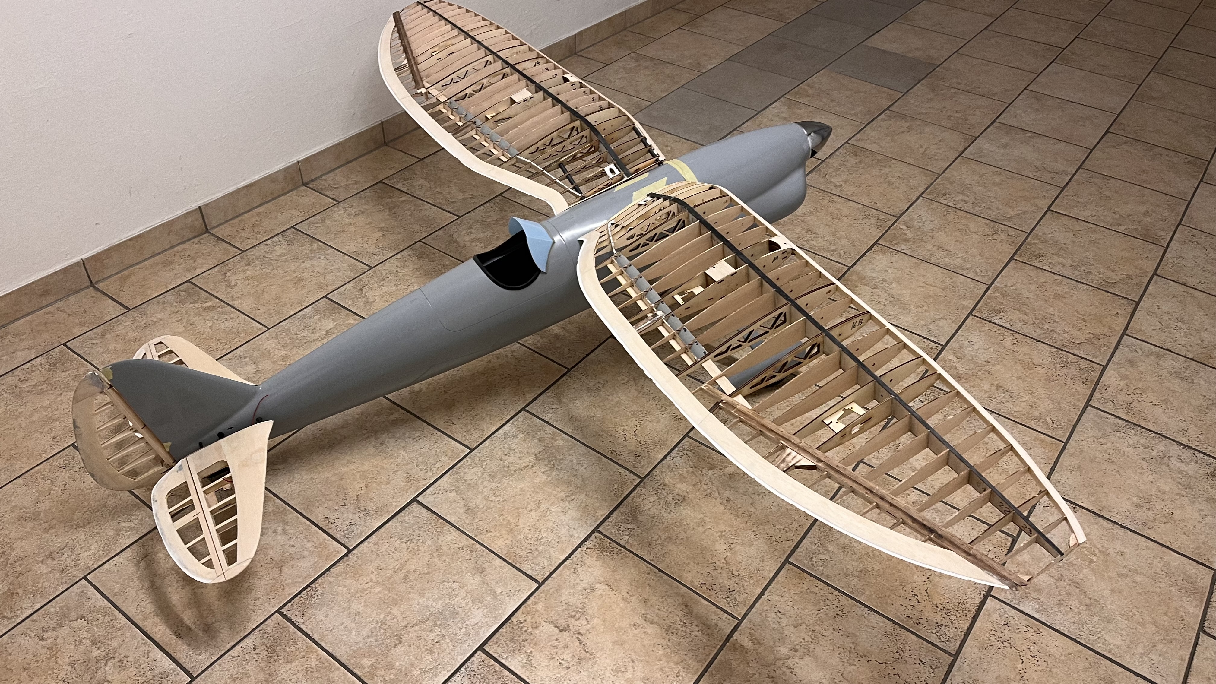

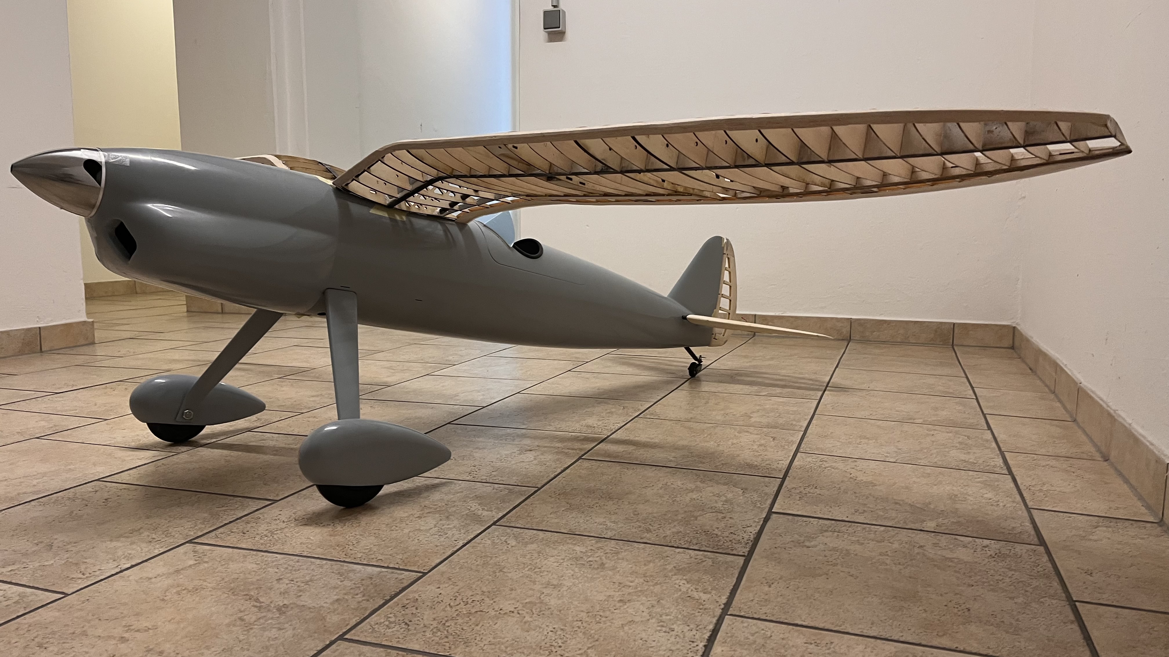

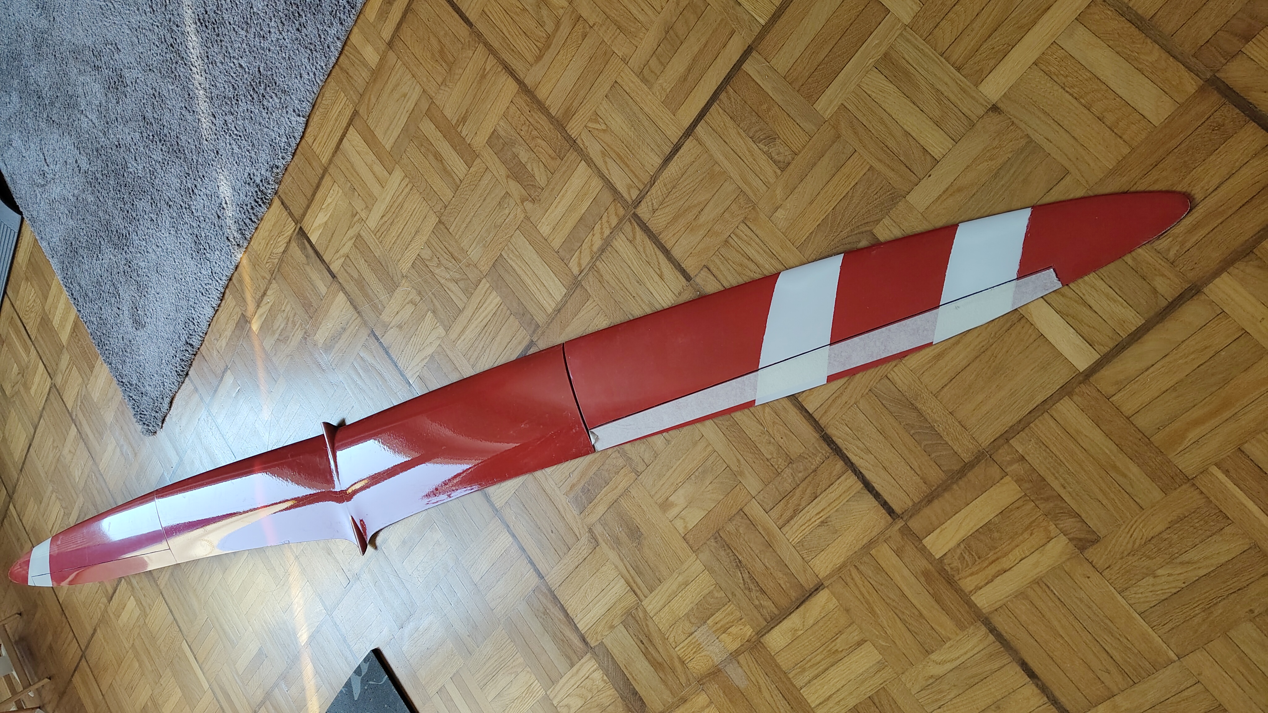

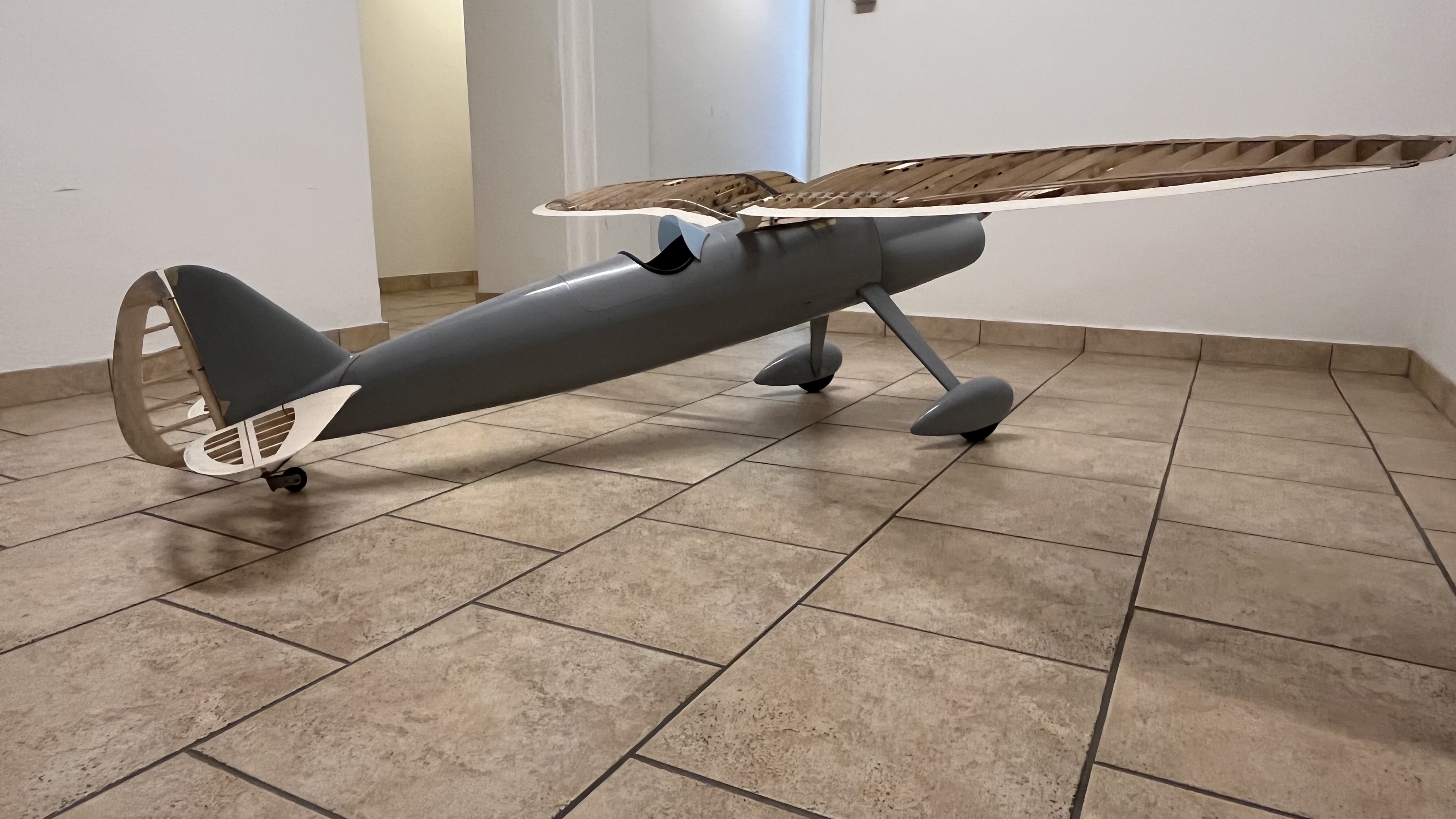

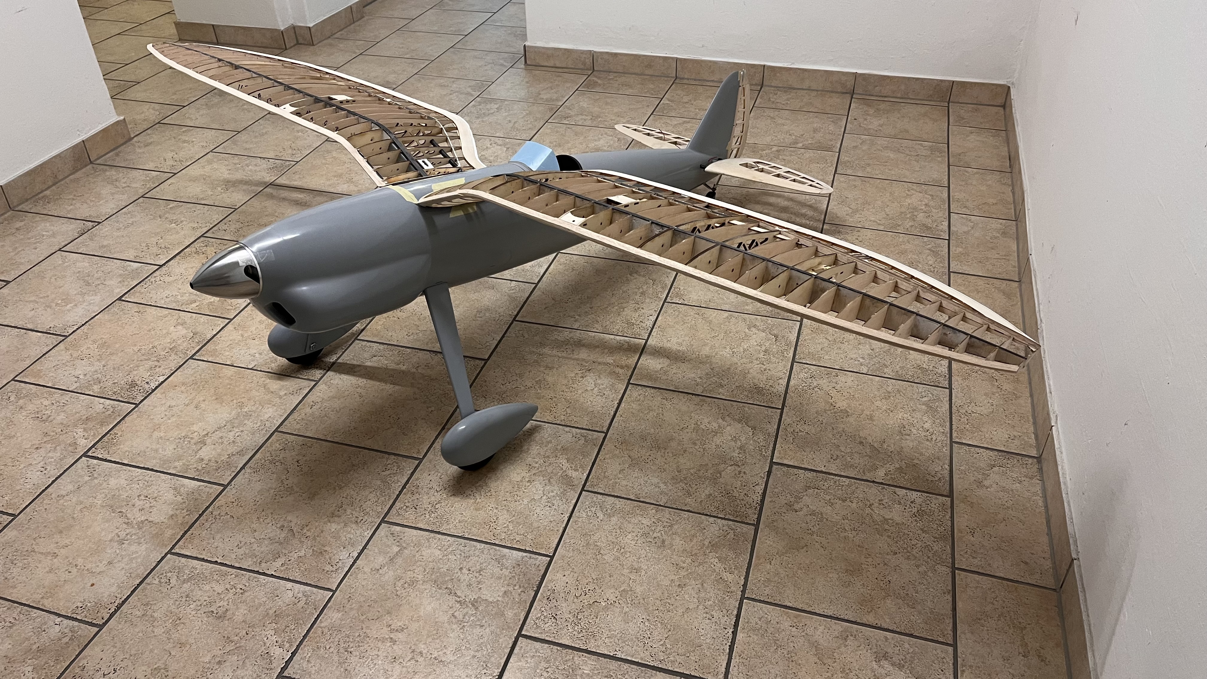

Heute kamen zum ersten Mal alle Teile zusammen:
- t6backseater
- Beiträge: 161
- Beiträge: 10166
Nochmal: Wow, was für ein schönes Motormodell!

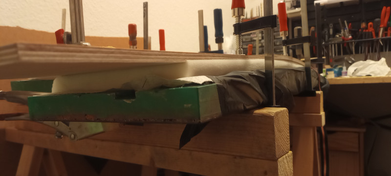

Ich kann jetzt nach Browserwechsel auch wieder Bilder hochladen, bei Firefox kam immer die Meldung "http Fehler" und das Bild wurde nicht geladen.

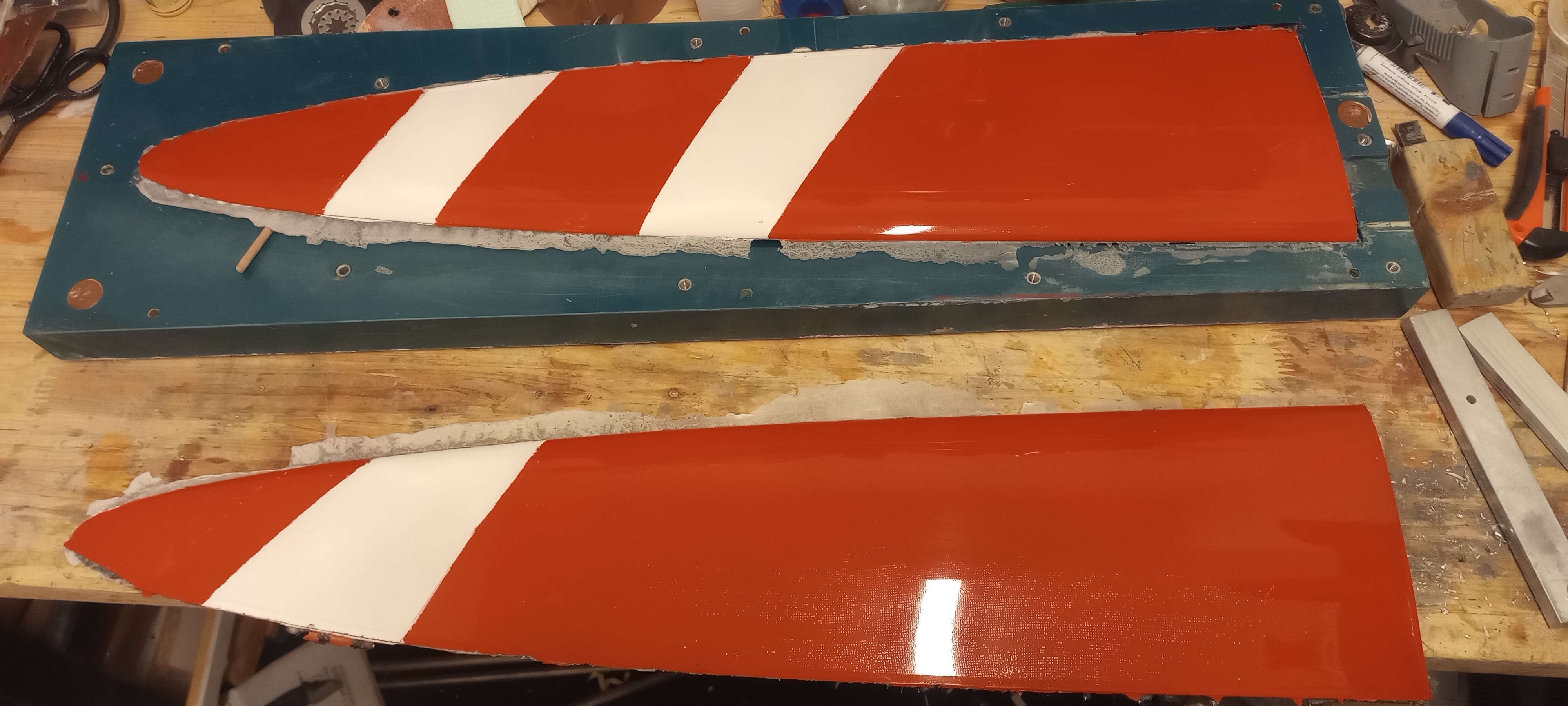

Ich habe am Wochenende das erste Teil eines stabilen Kleiderbügels in die Form eingesperrt, heute will ich nachschauen ob es da nach 5 Jahren im gemütlichen Bettchen wieder raus will.
Auch jetzt dauert alles wegen der strengen Augen der grauen Qualitätskontrolle etwas länger. Vor allem den Gewebezuschnitt möchte der Kontrolleur bis auf den kleinsten Faden auseinander nehmen
Mehr Bilder soll es später an anderer, passender Stelle geben

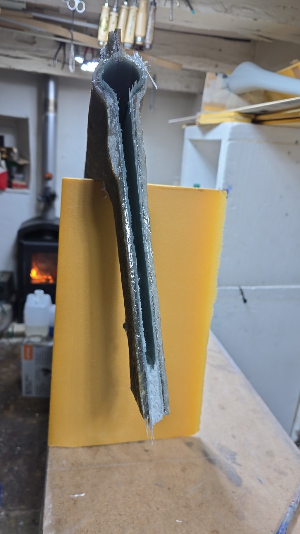

Moin Zusammen,
nebenbei bin ich auch ein bisschen am basteln, nächste DSRTL Fläche. Wird noch etwas fester als meine aktuelle, wiegt jetzt ca. 2100 g (also nur der Flügel.
Aufbau wieder in Hartschale in Kohle und Kevlar, teils mit HM Faser. Gurt für 110 G bei 5,5 Kg gerechnet, sollte etwas halten. Beim Mittelteil hab ich nen festen Schaum zum Pressen beschafft, 8 cm und RG 40/härte 70. Das hat wieder prima geklappt, so mag ich das.
Vg bis bald in der Darkside
