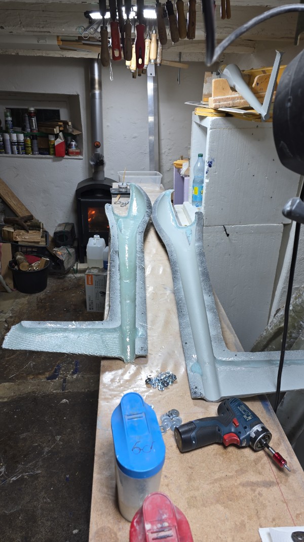

Das erste Bein macht einen prima Eindruck:
Es wiegt 150gr aber man kann die Herstellung bestimmt noch perfektionieren ich habe aber sowas bon keinen bock dass ich froh bin wenn das 2. bein genauso laminiert ist und ich 2 nutzbare Bauteile habe.
Die Strebe habe ich auch entformt:

N´Abend Matze.
Das Beinchen sieht doch super aus, warum dann so genervt ?

Am Ende von so einer harten Formbau und Laminierphase hat man einfach keine Lust mehr das is normal einzig das Ziel im Auge treibt einen an.

Habe gestern noch das 2. Bein gemacht und heute die Vorspur geprüft und die beiden beine zueinander verstiftet/zentriert

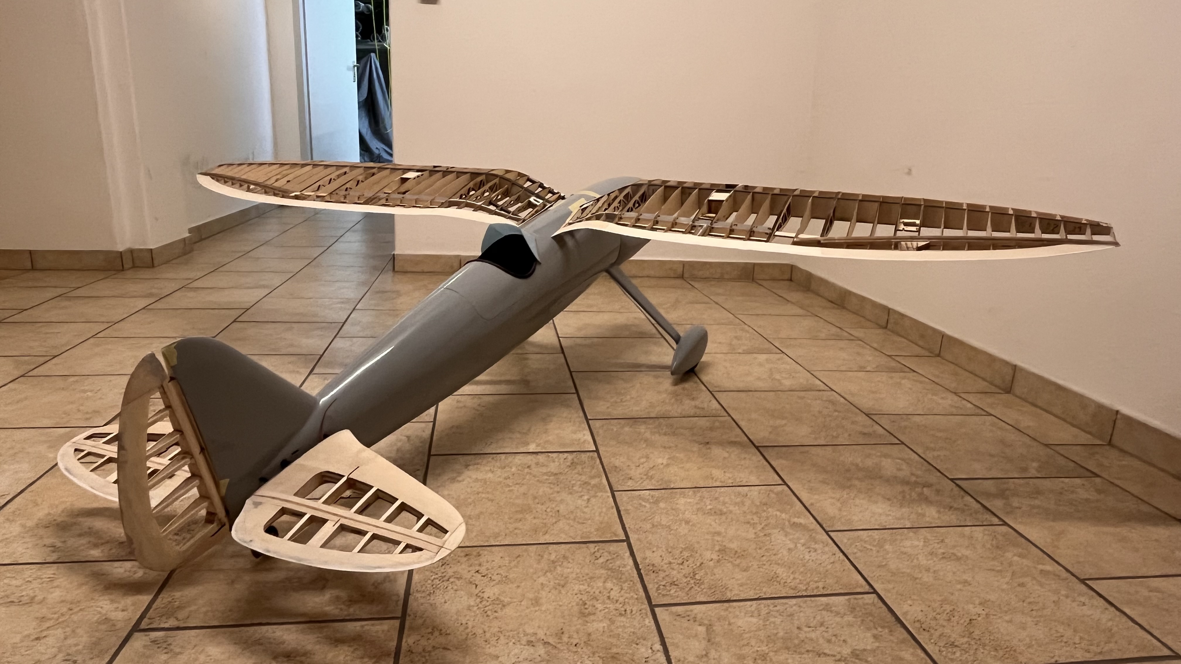

Heute kamen zum ersten Mal alle Teile zusammen:

Wunderschön Matze :thumbup:
Verfasst: Do 29. Jan 2026, 21:26
Nochmal: Wow, was für ein schönes Motormodell! :thumbup:

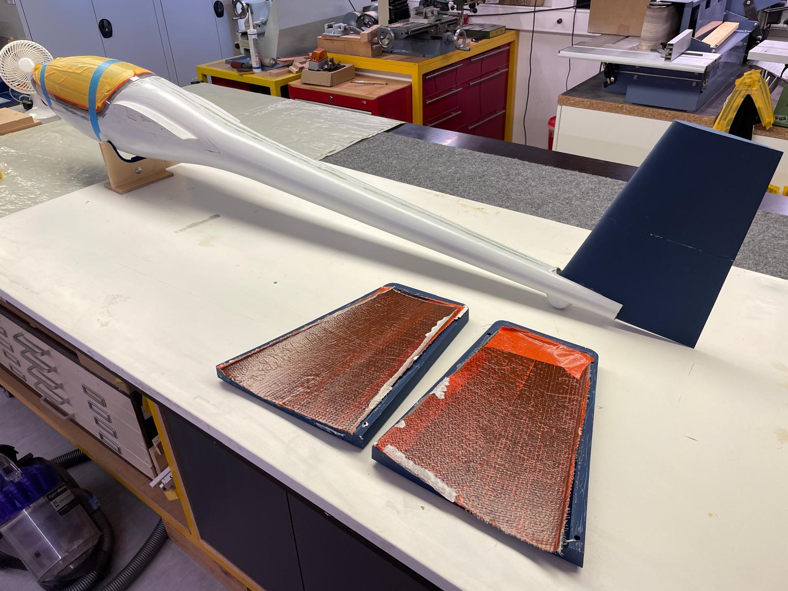

Ich habe am Wochenende das erste Teil eines stabilen Kleiderbügels in die Form eingesperrt, heute will ich nachschauen ob es da nach 5 Jahren im gemütlichen Bettchen wieder raus will.
Auch jetzt dauert alles wegen der strengen Augen der grauen Qualitätskontrolle etwas länger. Vor allem den Gewebezuschnitt möchte der Kontrolleur bis auf den kleinsten Faden auseinander nehmen :shock: :D
