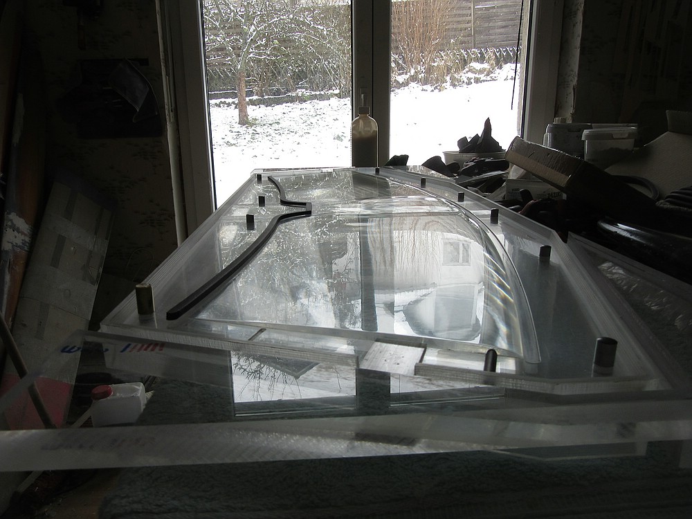

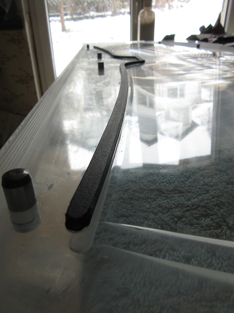

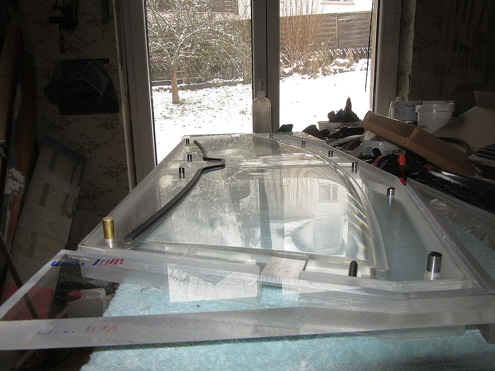

Ein freund v mir macht das auch mit einer quadratischen gummischnur ein sogen. Rakelgummi aus dem Druckreibereich :thumbup:
der Moosgummi ist inzwischen angekommen. Es handelt sich dabei um einen relativ glattflächigen, festen Schaumgummi den man von Dichtungsprofilen für Fenster und Türen kennt, bekannt unter dem Kürzel EPDM.

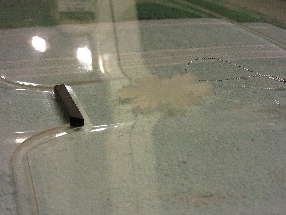

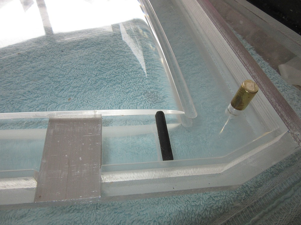

Damit kann das erste Teil fürs abformen fertig vorbereitet werden, ich fange mit dem Mittelstück, Unterseite an.
Nach dem Grundierwachs habe ich noch 5 x Karnaubawachs HP-CX7 aufegtragen und jeweils direkt nach dem wachsen ohne Druck mit viel Bewegung auf Hochglanz auspoliert.

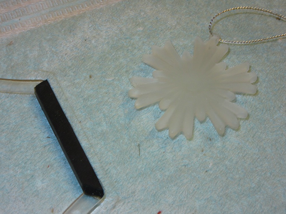

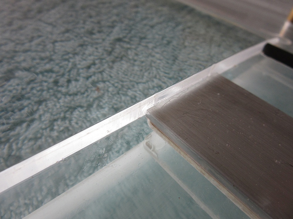

Dann anpassen des Gummis und einkleben in die gewachste Nut mit Kontaktkleber UHU por. Bei einem Vorversuch habe ich ein Stück eingeklebten Gummi wieder heraus gezogen und mir erscheint die Haftung in der Nut ausreichend für das auftragen des Deckschichtharz. Beim raus ziehen ist der Kleber komplett in der Nut geblieben und hing nicht am Gummi, das hat mich etwas überrascht. Zum säubern der Urmodelle nach dem abformen lässt sich der UHU leicht wieder aus der Nut rubbeln.
Die Verbinderdummys hab ich an die runden Ecken der Fräsnut angepaßt, 1 x mit Grundierwachs behandelt, dann mit PVA in die Nut geklebt und die Aluoberfläche mit PVA überpinselt.
Die Dummys für die Torsionsstifte sind noch nicht fertig und müssen noch etwas an die zu flache Nut angepaßt werden, sie werden dann mit UHU por eingeklebt.
Bei der Verstiftung habe ich jeweils Ober- und Unterseite zusammen mit einer 10er Reibahle aufgerieben und werde 10er gehärtete Zylinderstifte verwenden.
Ich hatte zuerst überlegt die Stifte fest in eine Formhäfte einzukleben, habe mich aber jetzt dazu entschlossen beidseitig Messingbuchsen einzukleben, so dass sich die Stifte jederzeit wieder raus nehmen lassen. Sollte es nach dem abformen zu kleinen Passungsproblemen kommen kann man dadurch leichter nacharbeiten. Die Messingbuchsen werde ich vorab mit Mumpe mit Kupplungsschicht auf das Urmodell kleben, dadurch kann ich das mit zusammen gespannten Ober- und Unterseitenteilen machen um eine bessere Passung zu erreichen.
Die nächsten Arbeitsschritte sind die Fertigstellung der Messingbuchsen mit Deckel, das aufharzen der Buchsen, das auffüllen der Nasenleistenrinne mit blauem Plastillin, anbringen des Formrands und das abformen des ersten Teils.......aber jetzt geh ich erst mal fliegen ;-)

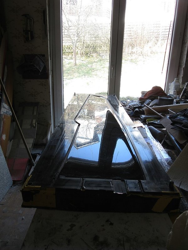

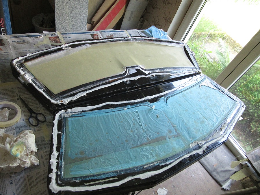

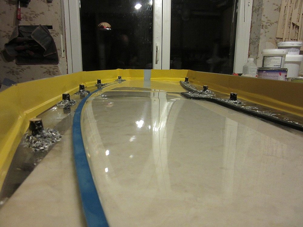

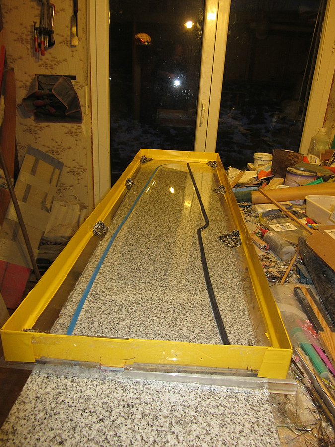

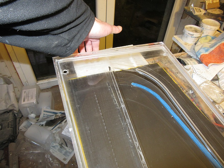

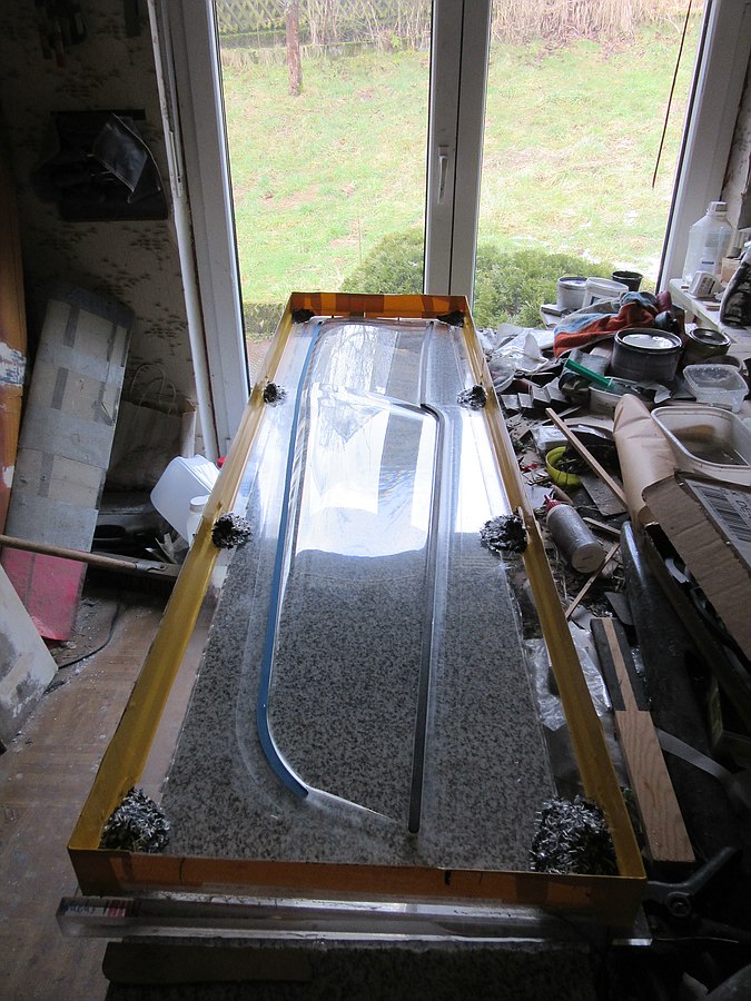

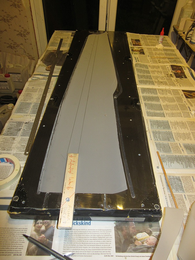

So ist das und so sah es vor dem laminieren aus:

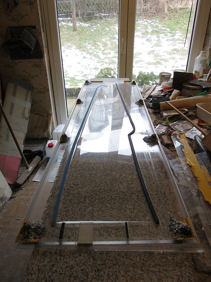

Der Formrand ist aus Vivak und mit UHU por außen an die Aufkantung geklebt. Die stufig gefräste Aufkantung und die Ecken des Formrands sind mit Nopi PVC-Klebeband abgeklebt, ....nicht schön, aber zweckmäßig. Zwei der Formrandteile habe ich nach dem hart werden des Laminats inzwischen testweise schon wieder entfernt und die gingen gut wieder ab, ebenso wie das Klebeband. Der Formrand ist wieder verwendbar.

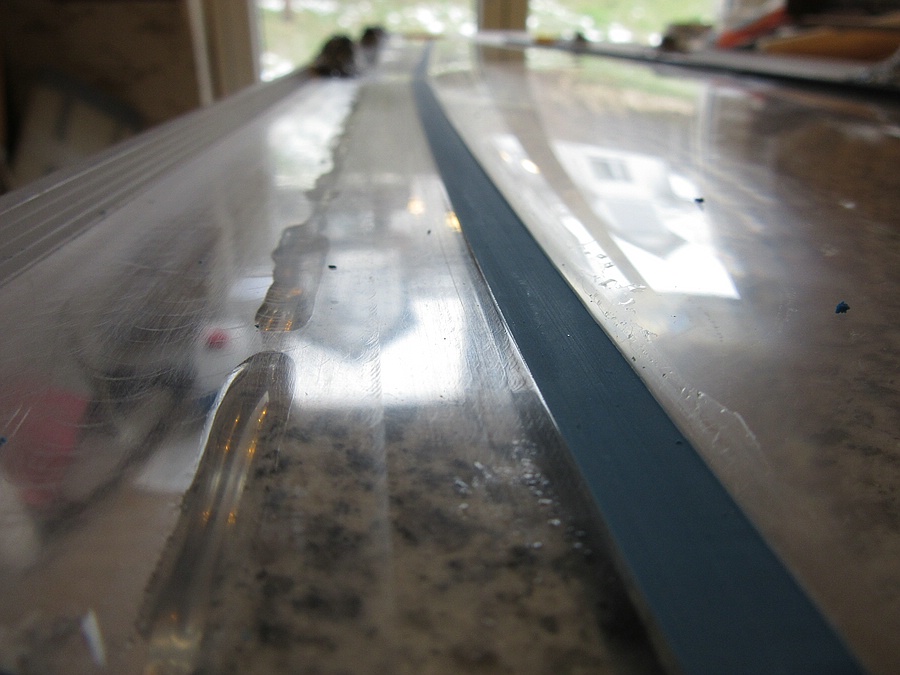

Die Knete ist die blaue von R+G, an der Nasenleiste wird in der Form nachher keine Harzrinne sein.
Die Buchsen der Fixierstifte musste ich aus Gründen der Passung vorab aufharzen, das hatte ich weiter oben ja schon erklärt.
Da ich noch so viel Kohlepulvermumpe vom Buchsen aufharzen übrig hatte habe ich auch die Außenseite des EPDM-Formteils gleich damit verharzt und Glassschnitzel zum Kuppeln drauf, ich denke das hat sich gut verbunden.

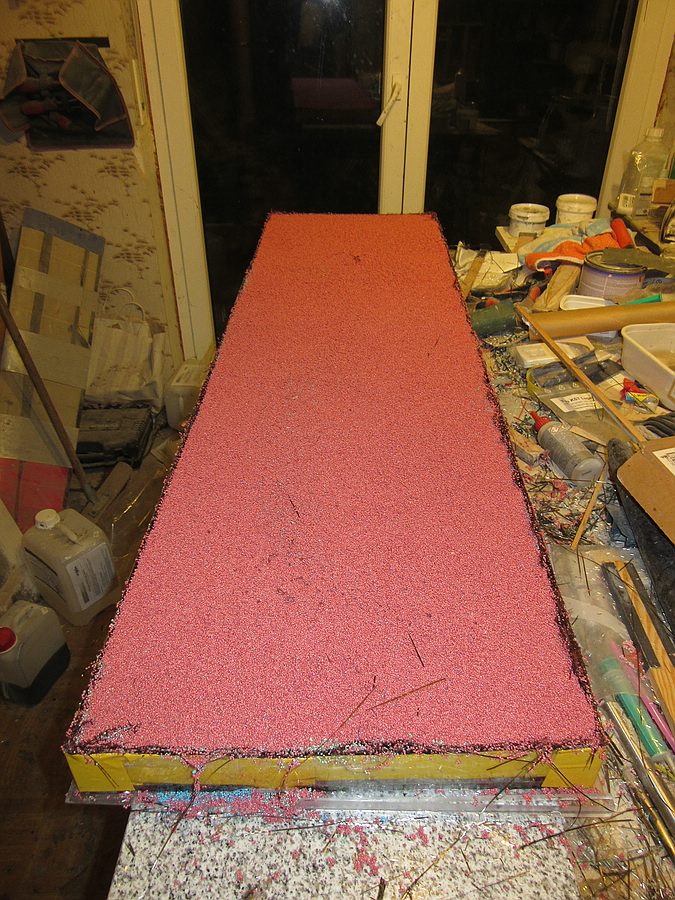

die Prototypen-Formen für den NITRO DP haben wir ebenfalls mit Poraver-Hinterfüllung gebaut.
Für meinen eigenen Formensatz bin ich davon wieder abgegangen.
Poraver "säuft" mehr Harz, als ich Bier vertragen kann.... :oops:
Die Formen werden ziemlich schwer.
Auch die Geschichte mit der Verschrauberei ist nicht so einfach umzusetzen. Ich mag keine Schraubzwingen.
Bin reumütig wieder auf eine Form aus "Laminat mit Stahlrohrahmen" zurückgekehrt.
Dabei reichen die Verschraubungen durch den Stahlrohrahmen.
Ich wünsche Dir weiterhin viel Freude und Erfolg bei dem Projekt! Es lohnt sich bestimmt.

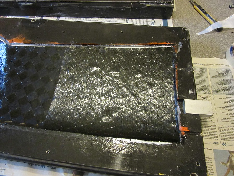

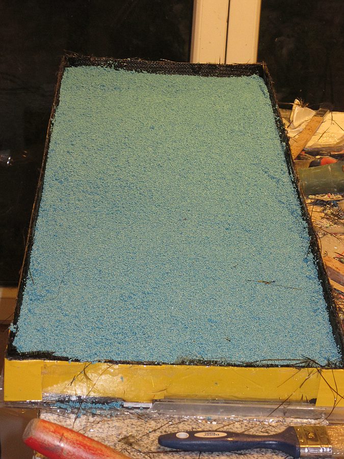

Wir haben es andersherum gemacht: beim rühren solange Harz hinzugefügt, bis gerade eben alle Kügelchen benetzt sind. Das hat zu sehr leichten Formen geführt, ebenfalls bei 50mm Dicke.
Ich bin der Empfehlung von r+g gefolgt und habe 50 g Harz mit 5 % Schaumtreibmittel pro Liter Poraver mit dem Farbrührer in der Bohrmaschine eingerührt. Zur Prüfung der Durchmischung habe ich das Harz eingefärbt. Mit dem Gefüge, dem Gewicht und der Druckfestigkeit des Probestücks aus dem kleinen Rest im Eimer bin ich ganz zufrieden, obwohl die Wirkung des Schaumtreibmittels des Probestücks schon nicht mehr gut war weil ich es erst nach dem auflaminieren der Decklage in einem Becher angesetzt habe. Mal sehen wie es nach dem Bohren der Verschraubungslöcher ist, ich mag auch keine Schraubzwingen, aber das kommt erst wenn ich noch ein paar Formteile gemacht habe, hab ja grade erst mit abformen angefangen.
Wichtig war mir auch noch dass alle unteren Gewebelagen am Formrand hoch geführt werden, damit ist das Poraver nach dem auflaminieren der Decklagen in einem allseitig geschlossenen Basaltkasten eingeschlossen. Formhöhe ist bei mir ebenfalls 50 mm.

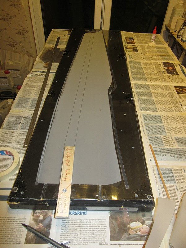

Gestern habe ich alle Formen 1 x mit HP-Grundierwachs eingepinselt und die Formmulden mit dem noch leicht feuchten Wachs auf Hochglanz aufpoliert, die Trennebenen wurden dabei nur mal kurz überpoliert, aber sonst ohne extra Poliergang belassen.
Das Grundierwachs darf jetzt noch bis morgen trocknen.
Über die Osterfeiertage will ich die Formen mit 10 x Carnbaubawachs HP-CX7 fertig eintrennen um sie anschließend für die erste Abformung IMC lackieren zu können, aber ich muss noch Zuschnittschablonen und Holmberechnung machen, es wird also noch ein paar Tage dauern bis der erste Flügel aus der Form hüpft.......also hoffentlich hüpft und nicht heraus gestemmt werden muss :roll: ;-)

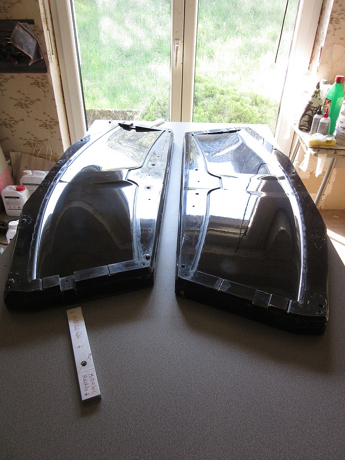

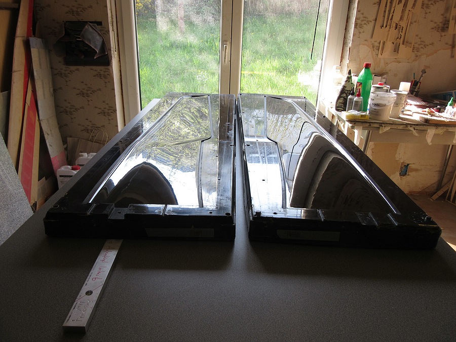

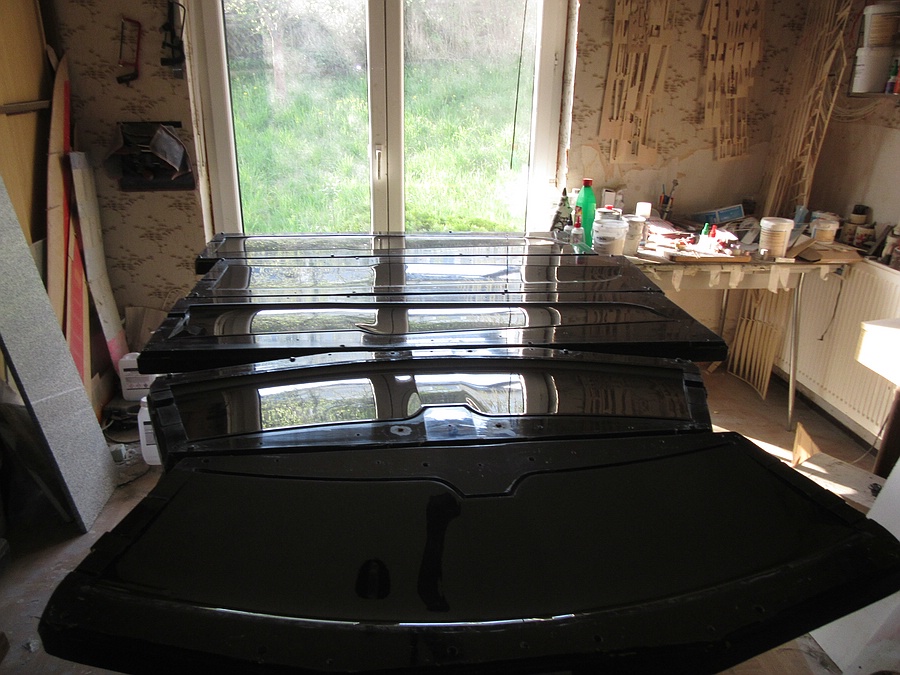

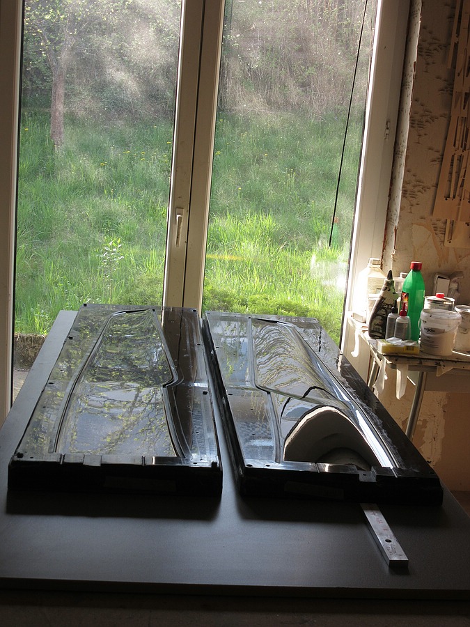

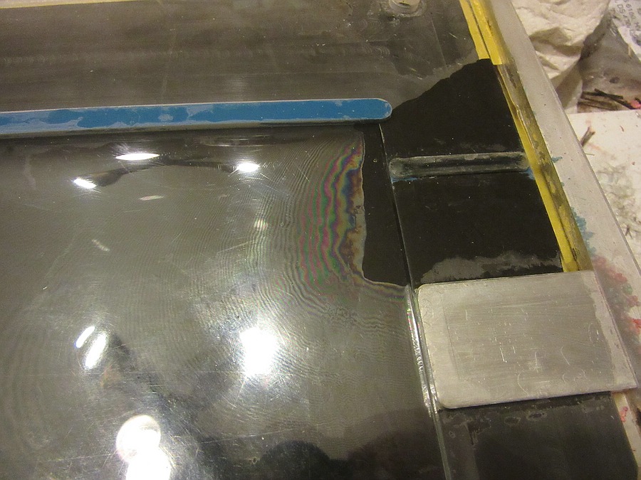

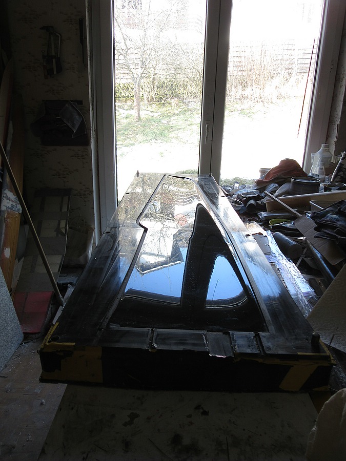

Bevor mir aber keiner glaubt dass die Formen fertig sind habe ich heute mal ein paar Bilder gemacht.
Es passen nicht alle gleichzeitig auf den Arbeitstisch, ein Teil fehlt hier:
Also nacheinander, Mittelstück:
linker Außenflügel:
rechter Außenflügel:

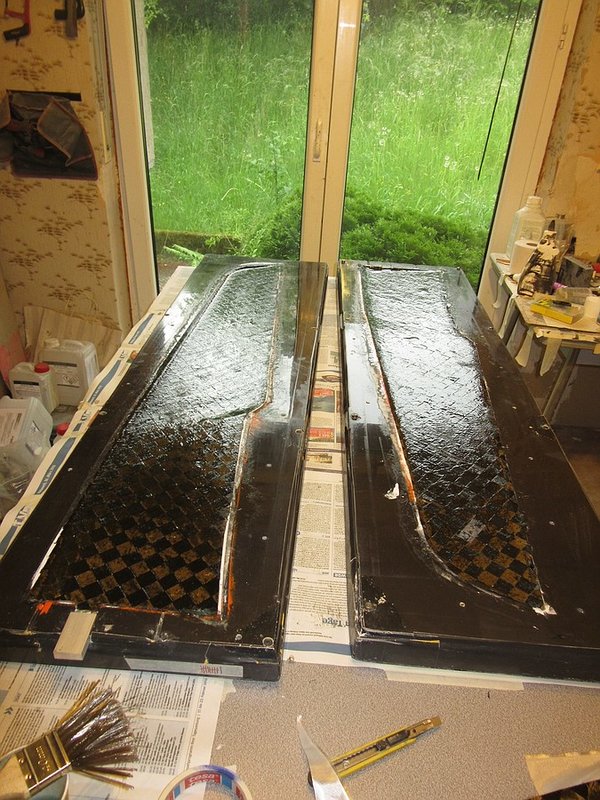

Inzwischen habe ich einen Minirock zum laminieren üben und für ein paar Material- und Verfahrenstests gebaut, der aber leider beim Lack schief ging.
Den Lackfehler mit dem kaputten Härter habe ich erst bemerkt nachdem die Disparformen schon einlackiert waren. Ich habe den Lack trotzdem drin gelassen weil ich beim Dispar entweder nicht oder nur Kleinflächen mit dem kaputten Härter lackiert habe, weiß ich nicht mehr genau, und das positiv nachlackieren beim Minirock nicht sooo schlecht geworden ist um alles neu anzufangen....es kann beim Prototyp noch so viel schief gehen :?
Bei Farben und Muster habe ich mich tatsächlich an dem Schmetterling auf den Bildern oben orientiert, aber das nicht einfach kopiert. Ich bin selbst gespannt wie das nachher raus kommt....also neben der Optik auch wie es aus der Form kommt :oops:

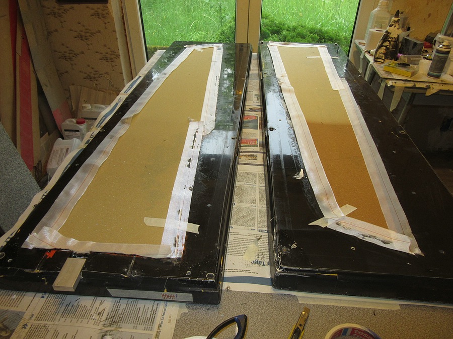

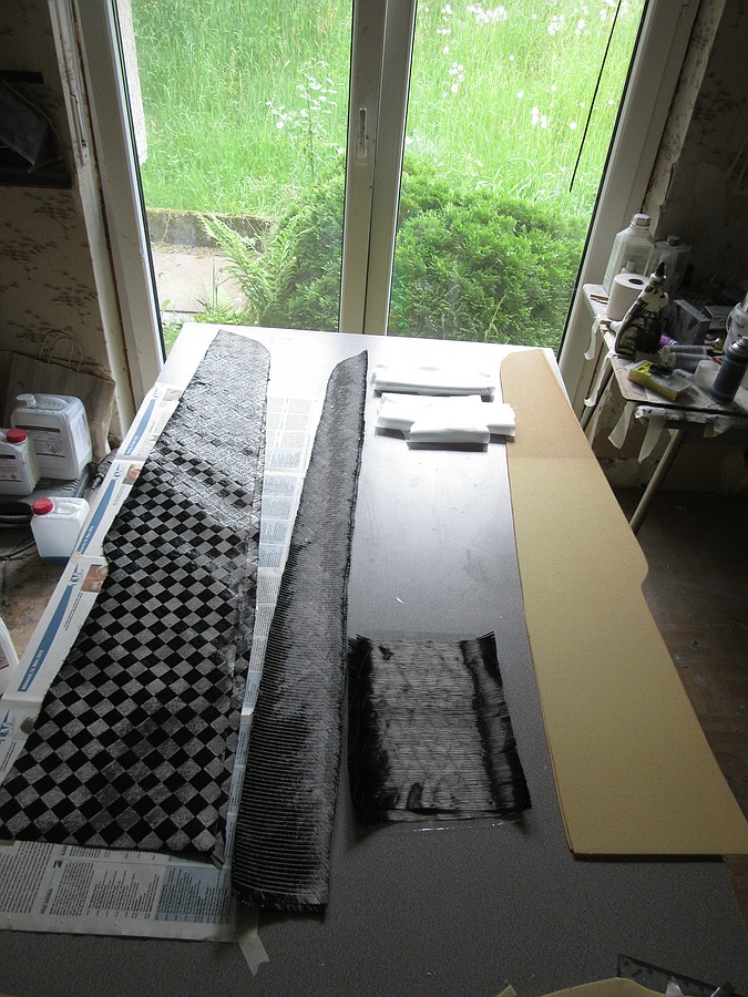

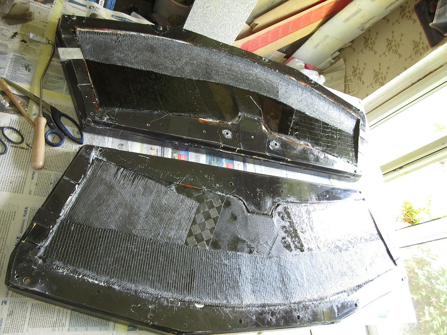

Ich möchte beim Prototyp ein bisschen "mit der Hand am Arm" bauen, prinzipell ähnlich wie es Bernd bei seiner Ribelle gemacht hat.
Ich habe die Holme und Stege also nicht schon von Anfang an aus dem Stützstoff ausgespart, sondern erst mal etwas rudimentäre Zuschnittschablonen gemacht und sauge Außenlage incl. flächigem Stützstoff und Innenlage mit Holmgurten und Ruderstegzulagen nacheinander getrennt ab um ggf. Maßfehler einfacher korrigieren zu können.

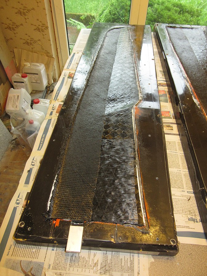

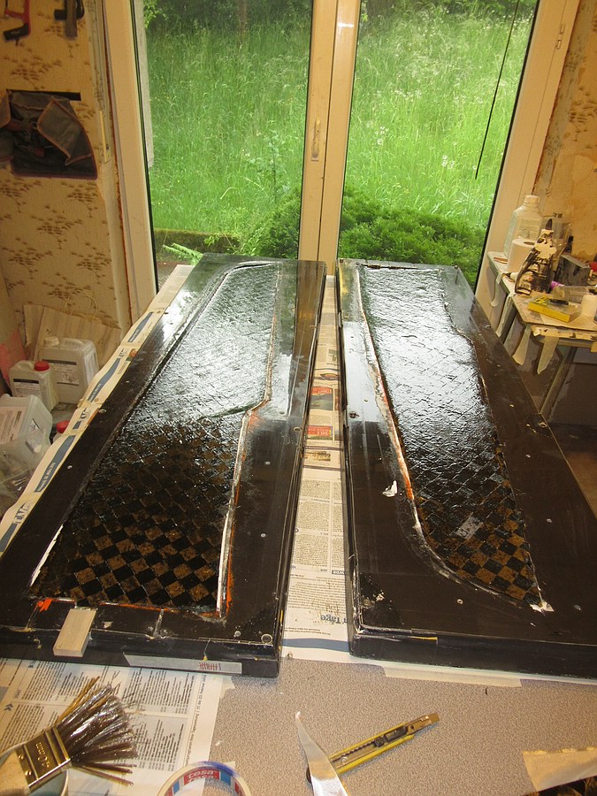

Die Außenlagen beider Außenflügel mit dem Stützstoff sind inzwischen laminiert. Ich habe mich dabei für folgenden Schalenaufbau entschieden:
Schlichtlage 50er Glas
80er Spread-Tow vollflächig diagonal zum Holmverlauf
50er Spread-Tow UD senkrecht zur Nasenleiste, 25 cm breit an der Außenflächenwurzel (bissl mehr als Steckungsbereich)
60 er Biax-Gelege diagonal zum Holmverlauf, nur D-Box
1,2 mm Airex
Die Innelage will ich aus vorhandenem Kohle-Gittergewebe und 50er Glas machen, beim Mittelstück eventuell auch aus 130er Basalt...ist noch nicht endgültig entschieden....

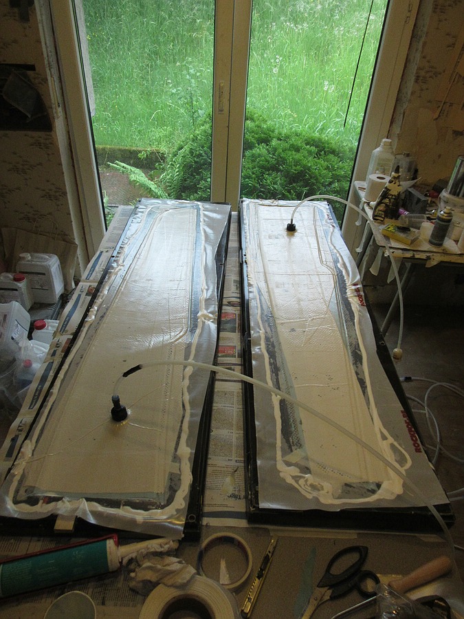

Hier ein paar Bilder vom laminieren:

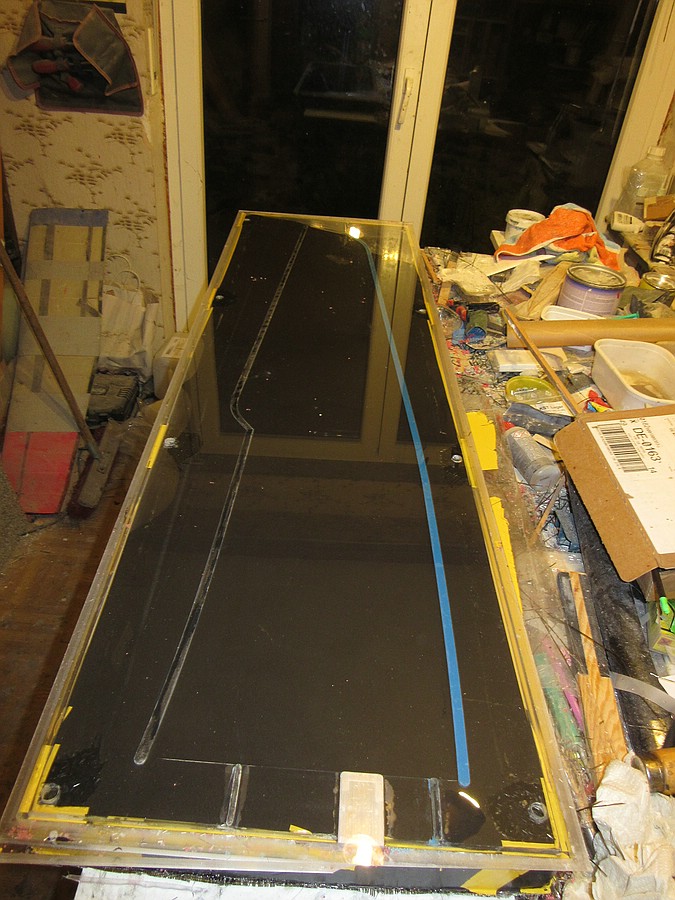

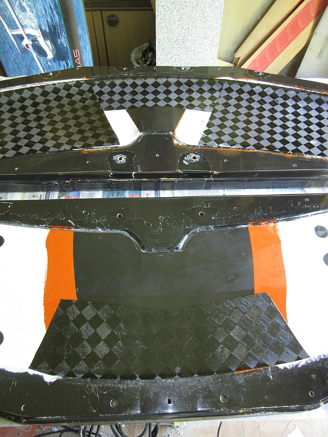

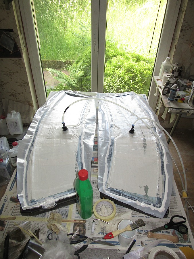

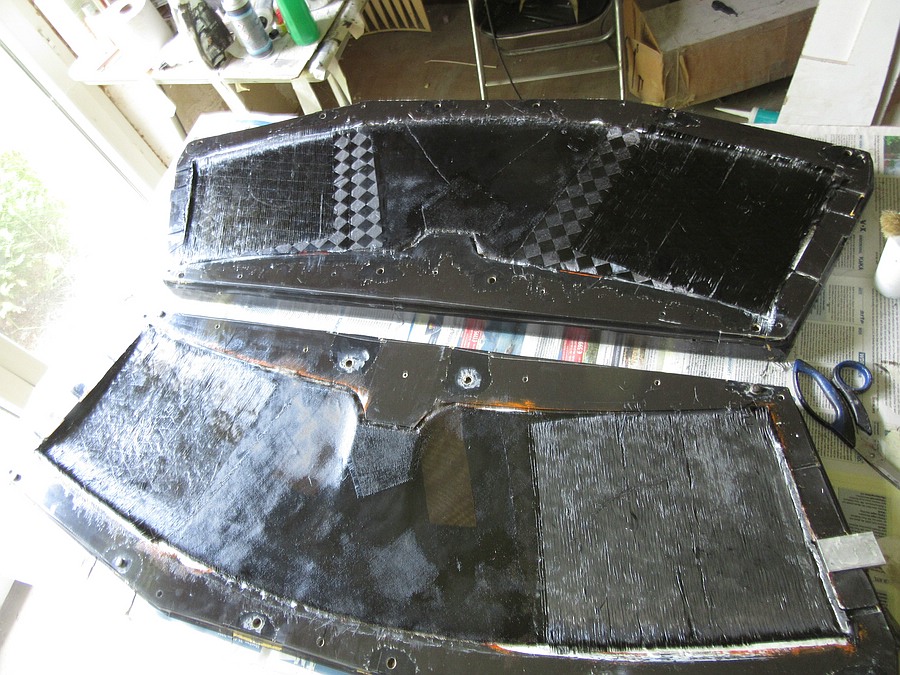

heute hab ich die Außenlage des Mittelteils laminiert. Bei einem Leitwerker-Rumpf ist eine gute Belegung relativ kleinteilig damit nichts bricht und flattert, aber die Massenverteilung trotzdem stimmt. Bei einem rumpflosen Pfeilnurflügel gilt das selbe für den Mittelbereich des Flügels und die Außenflügelanschlüsse, und hier speziell für das Mittelteil des dreiteiligen Dispar.
Zusätzlich braucht der Flügel ein 2,4 GHz-freundliches Fenster für den Empfänger, nach einigen Überlegungen zur Kabelführung habe ich mich entschieden das in der Mitte des Flügels hinter dem Holm vorzusehen, auch wenn ich dafür 2 Zugangsdeckel auf der Flügelunterseite brauche, denn vorne muss ich Trimmblei und Akku einsetzen können. Damit liegen alle Servokabel hinter dem Holm, der damit nur für das Akkukabel durchbrochen werden muss statt für 6 Servokabel.
Außerdem kann damit die für Torsionssteifigkeit wichtige D-Box komplett in Kohle laminiert werden, das Gewebe für das 2,4 GHz-Fenster hinter dem Holm ist 2 x 130er Basalt diagonal plus die 50er Schlichtlage vollflächig ganz außen.

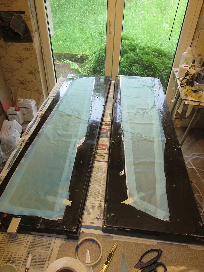

Mittelteil ist aus dem Vacuum raus, sieht OK aus :)
Jetzt muss das Acryl trocknen damit ich es gut vom Formrand abziehen und ohne Sauerei weiter arbeiten kann.
