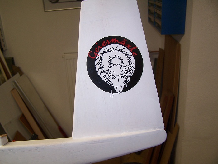

Heute kamen die Aufkleber vom Peter! :thumbup: Wirklich richtig geil schaut der Geier aus. :D
Wenns mal wieder schönes Wetter bei uns ist, mache ich ein Bild vom kompletten Flieger mit Aufklebern. :wink:
@Peter: NOCHMAL RIESEN DANK FÜR DIE GEILEN AUFKLEBER!!!!!!! :) Einen Namensaufkleber schmückt auch schon mein kleines Piperle. :thumbup:
