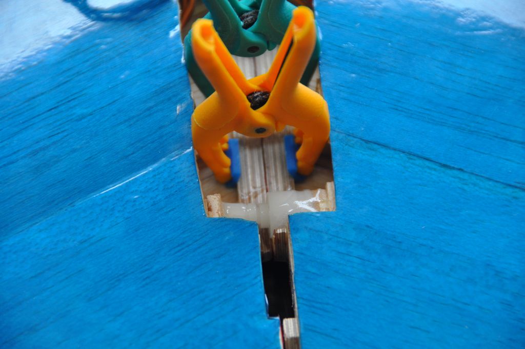

Moin, moin,

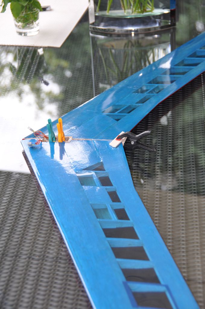

so es ging etwas weiter.

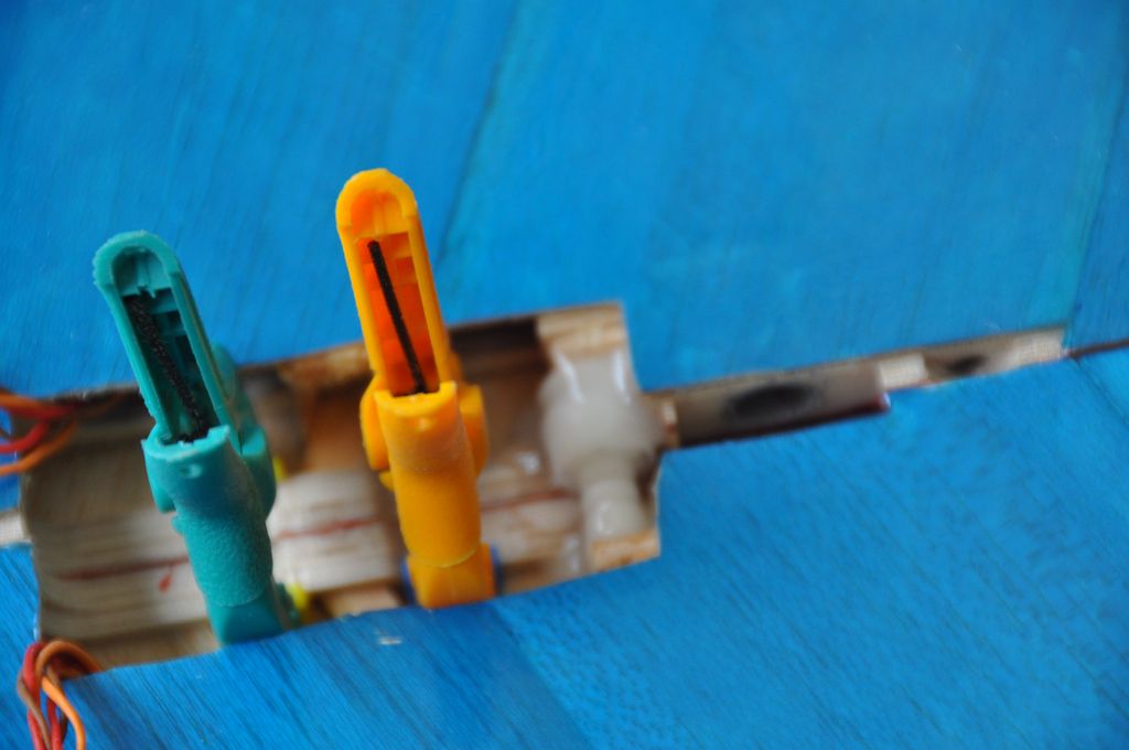

EInbau Multilock
EInbau Multilock
So jetzt mal schön aushärten lassen
Wenn alles klappt werde ich wohl in den nächsten Tagen fertig.
Manfred

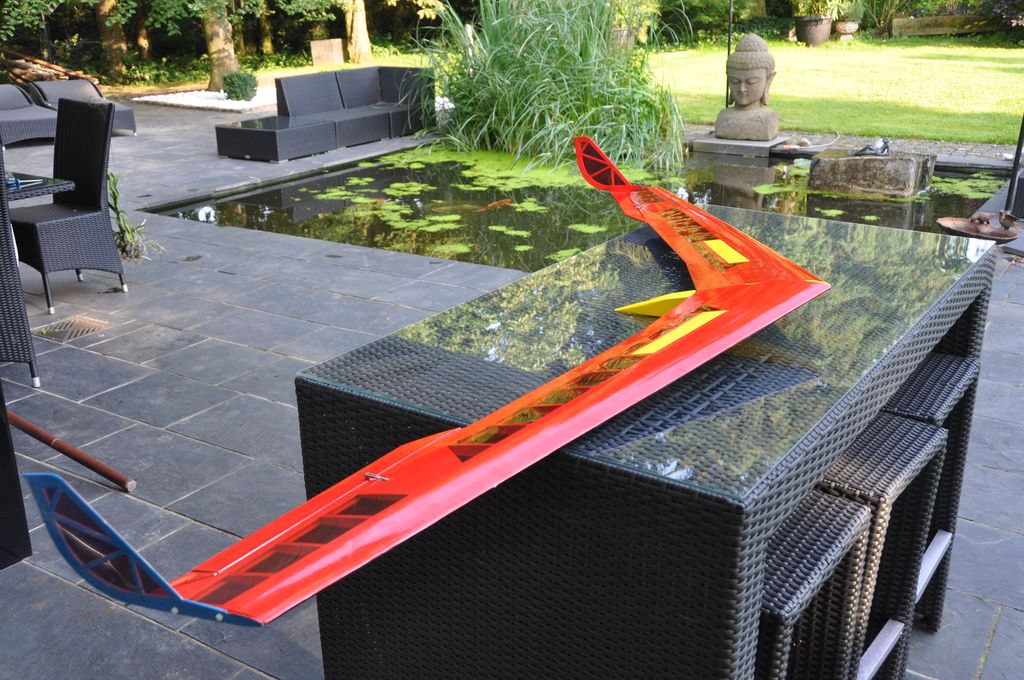

Moin, moin,

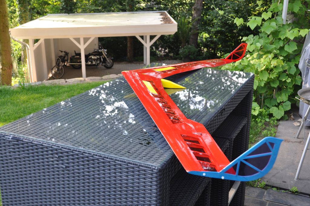

so heute gings langsam weiter. Den Flieger zusammengebaut und ausgewogen (2 und 4 mm Bleischrot).
Hier mal 2 Bilder.
So, wenn ich morgen etwas Zeit habe wird der Sender programmiert und dann auf edn richtigen Wind gewartet.
Manfred

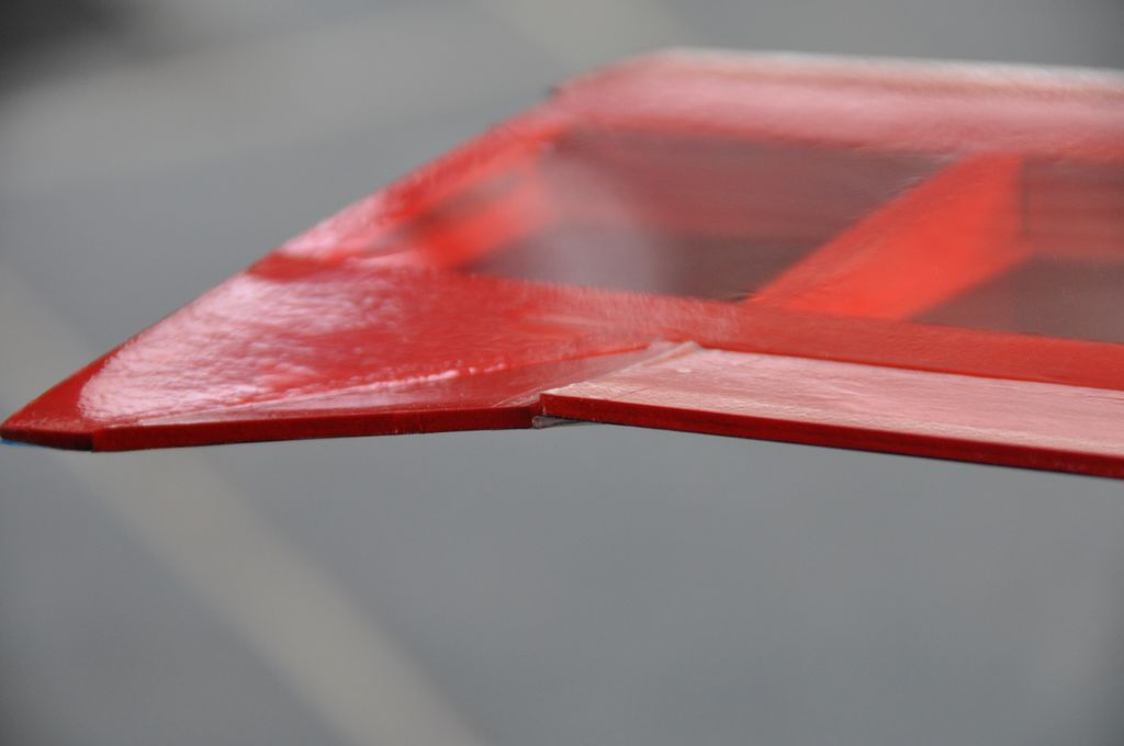

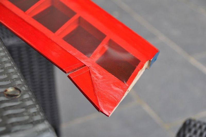

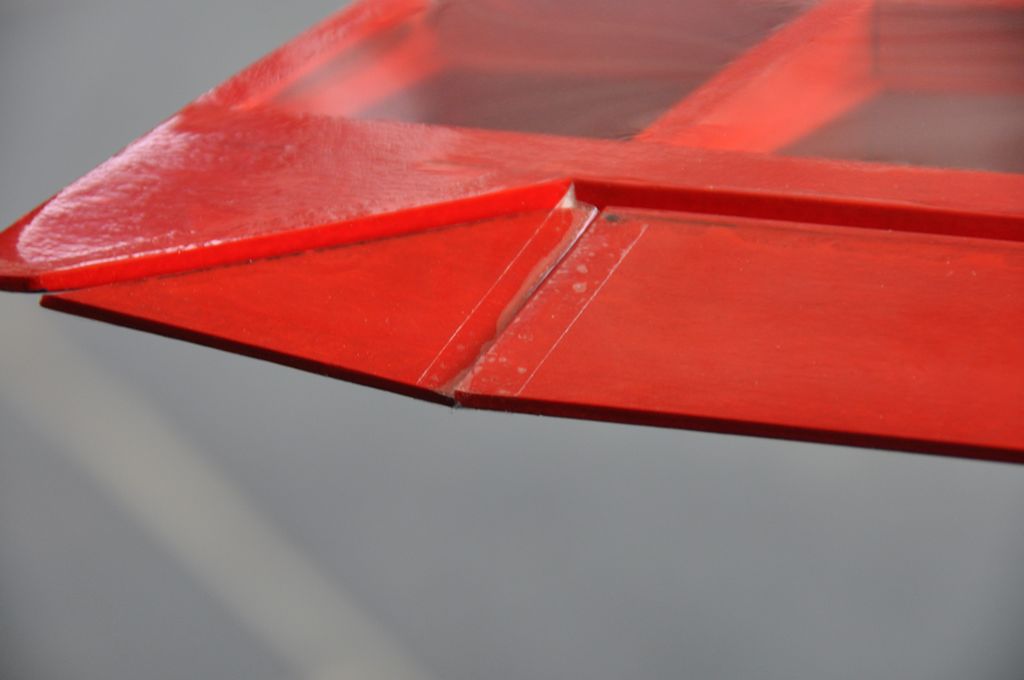

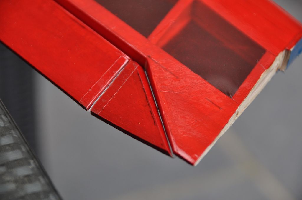

Thomas hier 4 Bilder des Gigaflap
Linke Fläche voll Höhe
linke Fläche tiefe
linke Fläche tiefe
rechts
rechts
rechts
rechts
Am WE hoffentlich dann die Programmierung fertiog.
Manfred

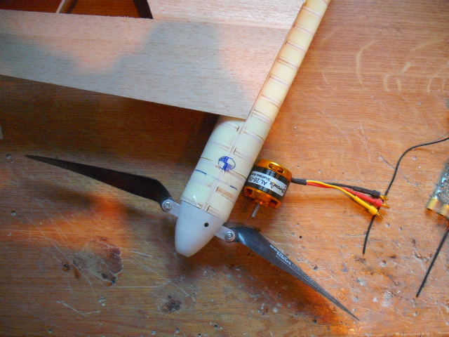

Ich habe einen angefangenen Ares von Thomas bekommen, so zu sagen ARF oder so ähnlich viel muss ich ja nicht mehr dran machen. :D
Ein paar Rippenaufleimer zufügen die Thomas eigentlich für Störklappen weg gelassen hatte, Servos rein und mich um die Ruder samt Gigaflap kümmern was auch recht schnell gemacht war. Vielleicht komme ich am Wochenende schon dazu ihn zu bespannen, ein Flügel muss ich noch fein verschleifen. Ich werde mal Vlies verwenden.
Naja und dann ist noch ein etwas anderer Rumpf in gfk geplant für einen Motor und schlankem Lipo aber das wird noch dauern.

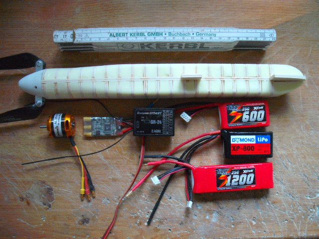

Rumpf ist über die ganze länge gleich breit mit 36mm für 36er Spinner.
Der Motor ein AL 28 09 von Derkum soll an einer 10 x 6 Latte ca. 950g Schub bei 13A bringen wiegt 55g
Der 600er und 800er Lipo wiegen nur knapp über 80g nur der 1200er hat ca. 98g
Wir hatten uns ja schon mal über die Gewichtigkeiten unterhalten :D
Mögliche einbauposition im Schwerpunkt.
Naja wenn die Flügel soweit sind dann kann ich den Rumpfrohling am Flügel anpassen, er bekommt ja die selbe Aufnahme wie das Original und dann wird schön mit Harz gepanscht.

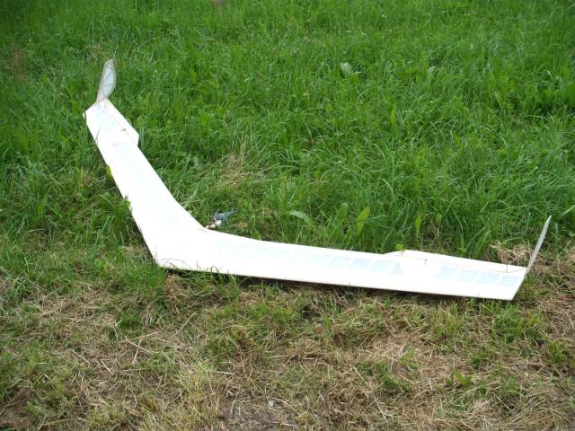

Und nun ging es doch ganz fix :mrgreen:
Gestern bespannt und programiert (noch nicht 100%tig) heut um 12Uhr Feierabend gemacht und schnell mal aus 6mm Multiplex eine Motorrippe geschnitzt.
Und als es nach einer Regenpause aussah schnell zur Wiese geradelt. Akku angesteckt und es fing an zu nieseln :roll:
Überlegt ob ich wieder heim fahre...
Nö, mit hefftigem Herzklopfen abgeworfen - Motor langsam gas gegeben und sie flog als hätte sie nie etwas anderes getan :D :D :D
So leicht und flüssig das sich meine Mundwinkel hinten am Kopf wieder getroffen haben.
Gewicht sagt mit 800er 3s Lipo 710g ganz ohne Blei. Mein Gefühl wenn man nach nicht mal einer Minute fliegen davon sprechen kann sagt das sie noch etwas Blei vorne gebrauchen kann. Ich werde eventuell mal den 1200er ausprobieren der ist 19g schwerer.
Leider ist für die kommenden 2 Tage Regen angesagt wenn sich mal etwas ergeibt werde ich mal noch ein Foto in der Luft machen.
Der AL 28 - 09 von Derkum läuft sehr leise mit seinen 980 Umin / V ist vollkommen ausreichend ich habe noch kein vollgas gegeben aber steigen mit ca 50 - 60° war locker drin so mag ich das :D
Leider habe ich eine Gewichtsdifferenz von 12 g zwischen den Flügeln 220g links / 232g rechts aber das liegt wohl am unterschiedlich hartem Balsa.
ares wiese.jpg (77.91 KiB) 2405 mal betrachtet
ares motorrippe.jpg (130.99 KiB) 2405 mal betrachtet

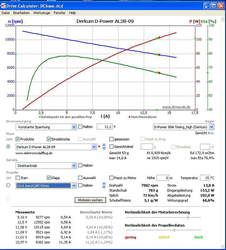

Mess doch mal den Strom von deinem Motor bei vollgas. Die 2835 /1000n ziehen gewöhnlich mit 10X6 Aeronaut klappis auf einem 30mm mitnehemer 25-28A bei ca 9000U/min. Das können die in zum Seglersteigen auch ab!
Dein Mittelstück ist deutlich Breiter! Nicht das dir die Schönheit in der Luft verbrennt. Wiel eine der Komponeten im Antriebsstrang
zu schwach ausgelegt ist.
Wenn der motor die 1kg schub bei knapp 100km/h strahl bei 18 A packt kauf ich den in Zukunft auch.
Die 18A sind der Bertiebspunkt für dauerlast.

Ich habe leider momentan keine Möglichkeit den vollen Strom zu messen. In der Hand am Rumpf gehalten und einige Sekunden vollgas gegeben ist weder Motor noch Regler( Dymond 18A) warm geworden. Laut Anleitung ist der Empfohlene Strom 12A / Kurzzeitig 14A
Prop Empfehlungen:
2s 10x5 ~ 10A
3s 9x7 ~ 14A
3s 10x6 ~13A
4s 8x4 ~ 13A
Drivecalc sagt:
Dein 2835 / 1000n (welcher ist das???) 25-28A solche habe ich leider auch zu genügend :roll:

Der Motor sieht im drive calc auch gut aus :thumbup:
Dann bedank ich mich mal für den Tipp.

@ Bernd: Der Motor zeigt im Drivecalc mit 4s an einer 8x4,5 GraupnerCAM 45er Mittelstück 13,2A und etwa 908g Standschub / Vpitch 86 Km/h
Warnung bei zulässiger Drehzal der Luftschraube 9650Umin mit 4s sind es dann 12587Umin :mrgreen:

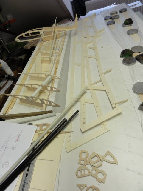

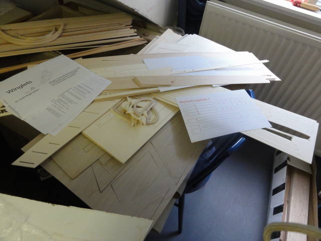

Moin Allen,
Die Ermutigungen von Uwe machen das meine ganze Bautisch mit rippen usw. verhült ist. Ein Ares mit Horten-rippen, wo soll das CG kommen?
Weil wartent auf Holz, ein bisschen angefangen mit Ares.
im hintergrund sind die Teilen von Pitts (Leitwerker!) zu sehen
Ich binn das erste Mahl gekommen mit Micro-Elli und Mittelteil des Horten XII :-).
Bringe jetzt Micro-Elli, Horten XII, Colibri und was schon fertig ist von Ares oder Horten XII V2 :shock:.
Und Käse und Regionales Schnapps :mrgreen:
Grüss
Grüssen,
