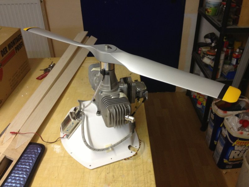

Hier mal ein Bild von meinem Motorträger für die Wilga. Gas- und Choke Servo, sowie Zündung und Sicherheitsswitsch sind heute eingezogen.
@Wolfgang: Scheinbar klappt das mit Tapatalk, danke für den Tip heute Mittag.
Moin Tobi
Süßes Motörchen 8-) :thumbup:

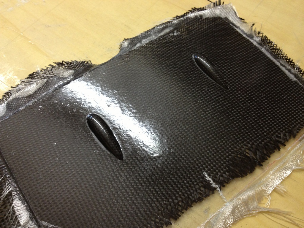

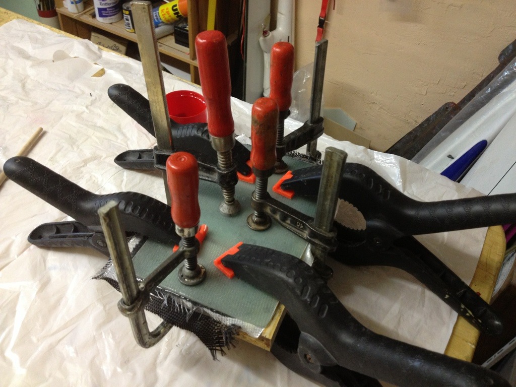

Nein, habe ich nicht. Dafür hab ich aber eben noch ein paar Abdeckhutzen in Sichtkohle laminiert ;)
Und so sieht's nach dem entformen aus ;)

Jo, so langsam werden sie so wie ich es gerne hätte. Heute wird nix laminiert, ab morgen startet dann die Massenproduktion.....

Sieht cool aus. Mit Sichtkohle bekommst einen Pace-Besitzer immer hinter´m Ofen vor ;-)

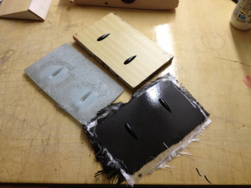

Mit was hast du das Negativ hergestellt? Hab mir mal so ähnliche Hutzen, allerdings vorne offen auf Siebdruckplatten laminiert, einfach mit einer Rundfeile die Hutze "geformt" und dann mit Spritzspachtel und Geduld das ganze geglättet.

habe von zwei bestehenden Abdeckungen die Hutzen abgeschliffen, auf ein Brett geklebt und abgeformt. Somit hab ich die Negativform und da Presse ich dann quasi das "urmodell" drauf.
Kann morgen mal Bilder davon machen
Moin Tobi
Bilder wären klasse! So ganz hab ich´s grad nicht geblickt.... :oops:

Die Cfk-Sichtoptik kommt noch besser, wenn du statt der 25er Glaslage Tixo in die Form pinselst und 3h wartest mit weiterlaminieren ;-)
(Ist zumindest meine Erfahrung)
Lg Marco
Moin Marco,
da ist schwarzes Thixo drinnen ;) allerdings reicht mir das Ergebnis so wie es ist :-)
Hier Christian,
Dein bild.
Moin Tobi
Ach gott, so einfach... Danke! :thumbup:
Jo, so einfach ;-)

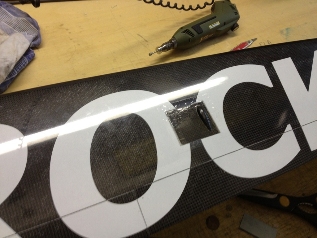

So sieht das ganze an seinem Arbeitsplatz aus. Jetz Brauch ich nur noch weise airbrush Farbe, um den Schriftzug beizulackieren.
Sauber :thumbup:

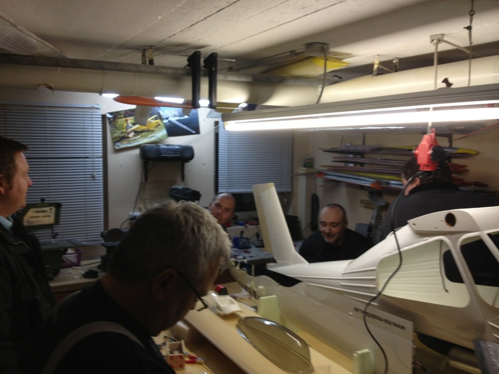

Aktuelles Werkstattbild....Fliegerstammtisch bei mir in der Werkstatt...ist immer ne lustige Runde ;-)
Hallo Fliegerstammtisch, hier war der erste Nurflügelstamtisch 2013 schon letzte Woche, deshalb ein Prost aus München damit ich heute nicht alleine trinken muss. Ich hoffe es klappt auch bei mit bald mal bei Tobis Werkstattstmtisch dabei zu sein.

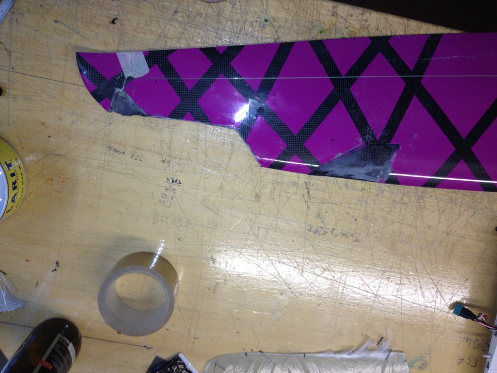

So, habe jetzt mal angefangen den kaputten Vikos der schon seit einem Jahr in meinen Besitz ist, zu reparieren. Habe einen intakten Flügel da, wovon ich mir grad ein paar "Formen" laminiere. Das gezeigte Bild war die Ausgangssituation. Das große loch habe ich gestern zu laminiert, da gibt's heut Abend Bilder.

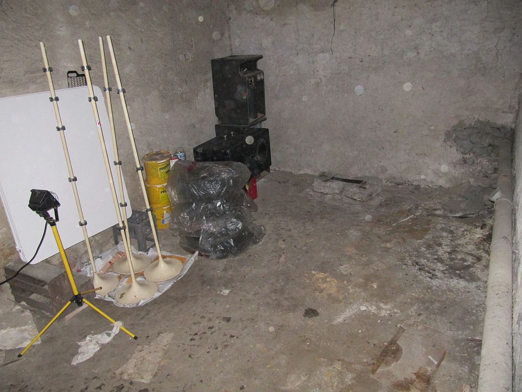

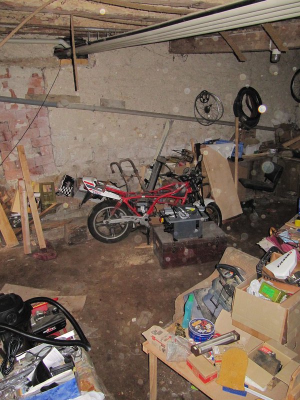

Hier mal 2 Bilder nicht aus, sondern von der neuen Werkstatt bzw den beiden neuen Werkstätten nachdem ich sie schon weitgehend vom Gerümpel befreit habe:
Hier wird der Laminier- und Lackierraum sowie das Formenlager entstehen
Hier wird´s später dann mal grob zugehen mit schleifen, sägen, bohren,  ....
Eine grosse Werkstatt, zum Zumachen von innen,- ein Traum!!!
Vielleicht noch ein Kasten Bier unter der Werkbank und gscheit Musik..., was will man mehr.
Wünsche gutes Gelingen!
Wein, Bier und für dich ein Grappa ist sicher nicht das Problem und für musikalischen Druck sorgen die Boxen mit den beiden 18" Subs von denen man eine hinten im Eck sieht sicherlich ausreichend :D
Wir haben nun doch umgeplant. Eigentlich hätte der Schuppen umgebaut werden sollen, jetzt werden es aber doch 2 der Kellerräume mit guten Abluftanlagen und gut abgedichtet nach oben, nicht daß es im Geschäft drüber nach Lack usw stinkt :roll: ;-) Im Keller sparen wir viele Meter Kupfer (Wink zu Baui) und die Heizangelegenheit ist auch nicht so kritisch, wir sparen also sehr viele Euronen von der Dämmung und den (OSB) Wänden ein. Bissl was davon geht zwar wieder in den Estrich, aber den bekommen wir vergleichsweise günstig.

Hey Christian , ist das ne 125 ccm nsr ? Wegen dem hrc :D ich will auch jetzt mal endlich meine eigene Werkstatt haben :D
