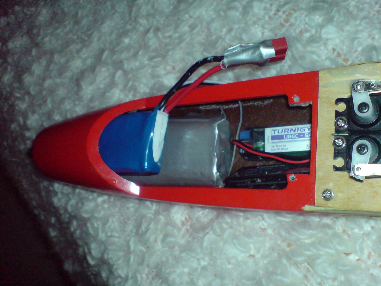

@Alex Das mit dem Gewicht wird sich gleich erledigt haben :D
So würde das passen,einfach den alten Akku drin lassen und den Lipo oben rein schieben :)
Dann brauche ich wahrscheinlich kein mehr Gewicht mehr :wink:

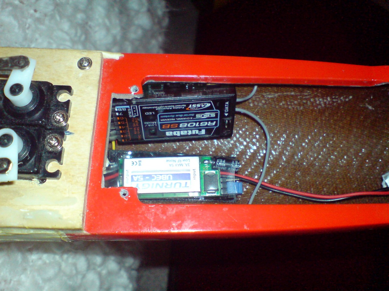

Nur eins ist mir immer noch schleierhaft.....wie verlege ich in so einem Rumpf,die beiden Antennen um 90° :?:
Auf dem Bild geht die eine Antenne Quer rüber und dann nach vorne,und die 2te geht hinter dem Empfänger nach hinten.Geht das so :?:

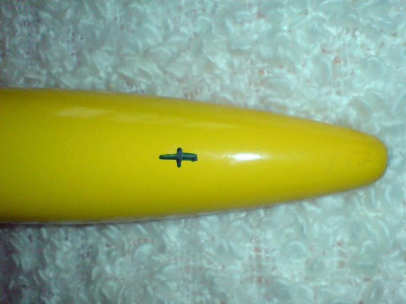

Den Flitschehaken habe ich auch schon angezeichnet,das wären 8cm von der Nase nach hinten(Abziehnase)
Flitschehaken
Flitschehaken
Antenne+Sitz des Empfänger und BEC
Akku als Gewicht
Akku als Gewicht

Danke Christian...noch mal auf die einbauten zu kommen,geht das so?
Auch das mit den Antennen?
