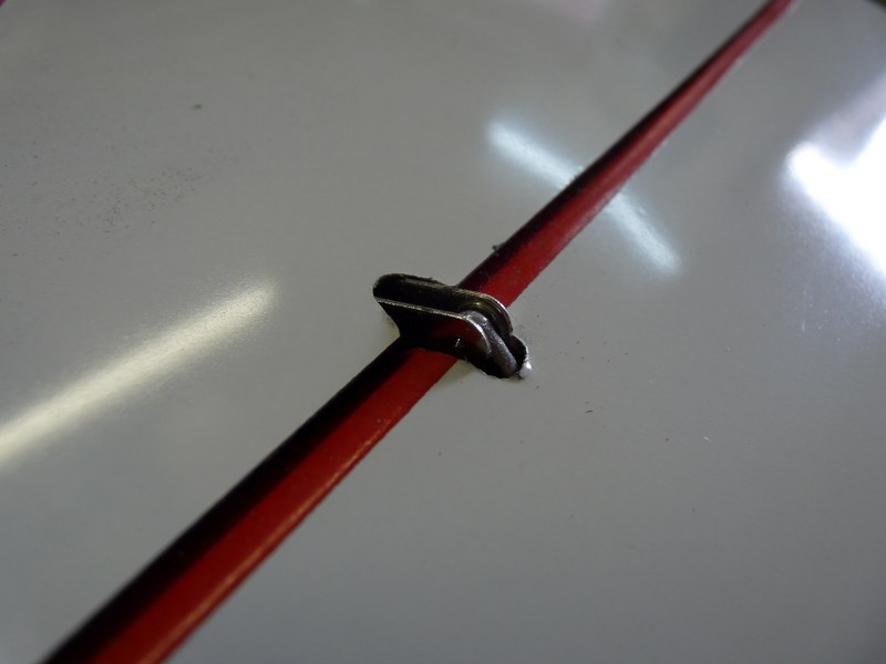

Danach wurden die Servoschächte freigelegt. Da die Ruderanlenkungen ja 90° zur Scharnierachse laufen müssen, habe ich mir Kreppband auf die Fläche geklebt und mit einem Geo-Dreieck die 90° angezeichnet. Das Maß habe ich dann von der Unterseite übernommen und auf die Oberseite übertragen, klingt logisch, gell ;-)
Da die Servos mit Servorahmen montiert wurden und am besten mit dem Holm verklebt sein sollen, hab ich mir gedanken gemacht wie ich das ganze am besten verklebe. Also habe ich dann erstmal die Anlenkungen gemacht und dann erst die Servos verklebt...war zwar alles ein bisschen eng und ein mords gefummel, aber dann hats geklappt. Allerdings, wenn mal am Servo was ist, muss ich in die Unterschale jeweils ein Loch bohren, um die Servos im Rahmen zu lösen.

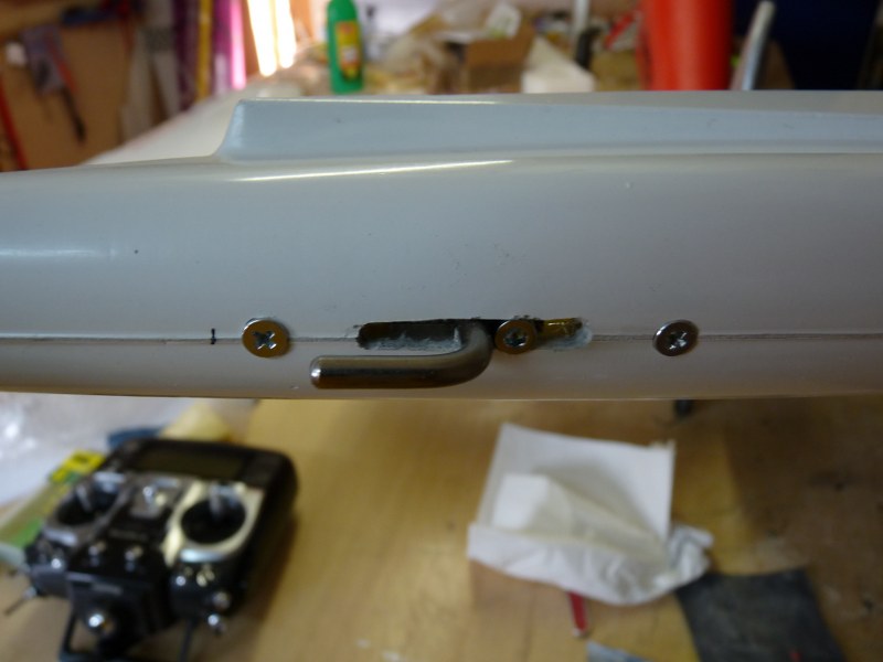

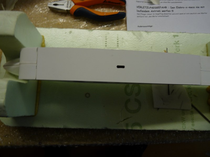

Dann wurde noch der verstellbare Hochstarthaken angezeichnet und verbaut. Das ging trotz Kevlar Rumpf erstaunlich gut! Die mittlere Position des Hakens sitzt ca 60° vor dem Schwerpunkt.
verstell haken.JPG (84.99 KiB) 8830 mal betrachtet
loch haken.JPG (141.71 KiB) 8830 mal betrachtet
haken eingebaut.JPG (80.65 KiB) 8830 mal betrachtet
Und der Abschluss war heute der Kabelbaum! Morgen dann noch Kabelbaum einkleben, auswiegen und Programmieren....

Beitrag von Pesi5 »
Mister123 hat geschrieben:Und weiter gehts...
Servus Tobi
geil - ein Östereichischer X-Mess :wink:
kleiner Tip am Rande - das Kevlar franst ja sehr gerne beim bohren und schleifen. Die Ränder mit Seku härten und dann noch mal
schleifen oder mit einer feinen Feile drüber, dann wirds glatt.
Re: X-mess
Hallo Pesi,
das sieht auf dem Bild schlimmer aus als es ist! Ausgefranst ist eigentlich nichts, das kommt auf dem Bild echt schlecht rüber! Mittlerweile ist es schön glatt :thumbup:

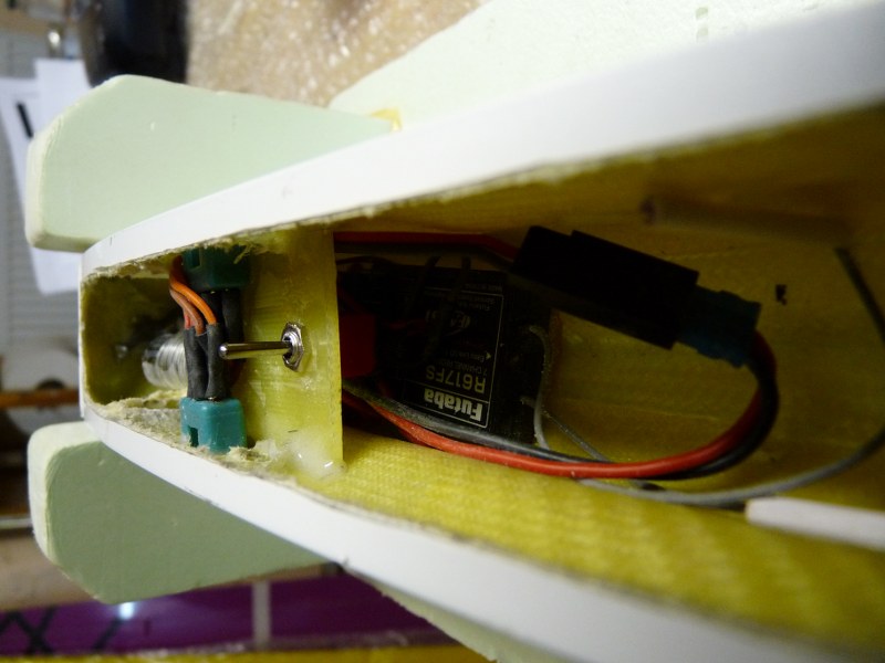

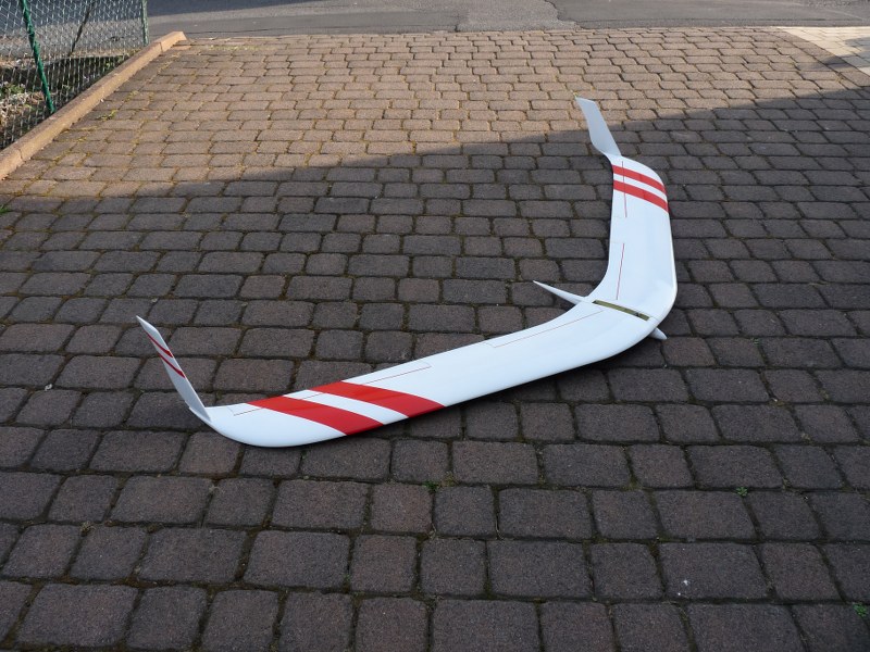

der x-Mess ist fertig! Heute habe ich den Rumpf "ausbau" gemacht, die Servodeckel aufgeklebt und das Modell fertig ausgewogen. Danach kam der gang zur Waage.....diese blieb bei 2080gr. stehen :shock: Hatte mit weniger gehofft, aber egal, da muss ich jetzt durch.
Anbei noch ein paar Bilder. Anfangs wollte ich ja einen Emcotec Magnetschalter verwenden, dieser war mir letztendlich aber zu teuer, außerdem hätte er nirgends mehr rein gepasst :D Also habe ich einen Kippschalter genommen, wie ich ihn in jedem meiner F3x Modelle verwende. Damit ich den Deckel aber immer geschlossen lassen kann und somit den Flügel sauber mit dem Rumpf abkleben kann, hab ich oben einfach einen Schlitz in den Deckel gefräst. So kann ich mit einem kleinen Röhrchen das Modell von außen Ein- und Ausschalten.
Jetzt hoffen wir mal das am Wochenende das Wetter doch noch gut wird und dann wird geflogen!!
