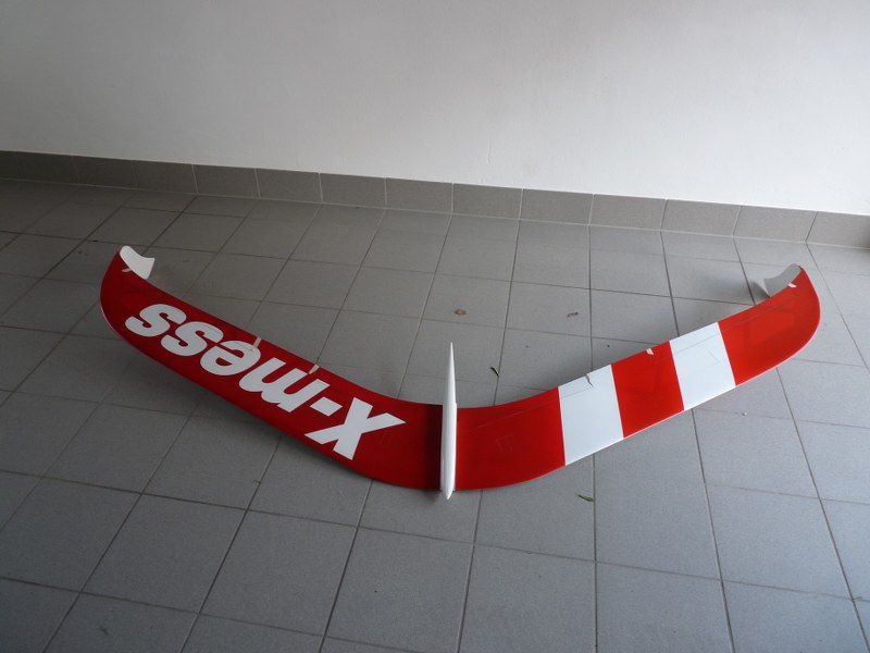

Und auf einmal geht alles ganz schnell! Heut morgen kam vom Manfred die Mail, der Adler ist gelandet und die erste fläche ist für gut befunden worden. Für mehr hatte er keine zeit. Also hab ich schnell den Onkel Uwe angerufen und ihn darüber informiert. Und schon war es 18 Uhr und Uwe stand vor der Tür! Also ab auf die Autobahn...dann haben wir vor lauter labern auch noch die Ausfahrt verpennt....suuuuuper, aber wofür hat man sonst ein Navi? Also, Ankunft bei Manfred und seitdem Erleichterung! Gewicht und Design passen, auch wenn das gelb dem weis weichen musste! Noch schnell bei Rainer Pfister die Steckung geholt. Schon war es 21 Uhr, Manfred musste wieder in die Praxis (Notfall) und Uwe und ich sind wieder heimgefahren.....und da bin ich nu auch ;)
Morgen gibts Bilder und Gewichte

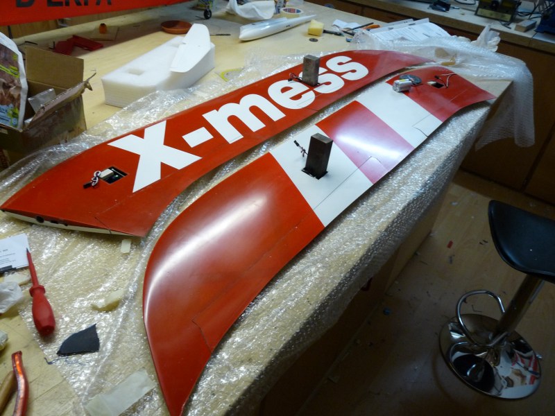

Also,
dann fang ich mal an.....
Also mein X-Mess hat ja den Manfred-Tobi-Spezial Aufbau, Sprich Spread-Tow D-Box und Disser Gewebe um Gewicht zu sparen, der Rumpf ist die kurze Nase und aus Kevlar. Also gibts hier mal die Gewichte!
Fläche links 624gr.
Fläche rechts 622gr.
Winglet links 34gr.
Winglet rechts 37gr.
Rumpf Segler 143gr.
Rumpf Elektro (noch nicht gewogen)
Steckung 64gr.
Gesamt 1524gr.

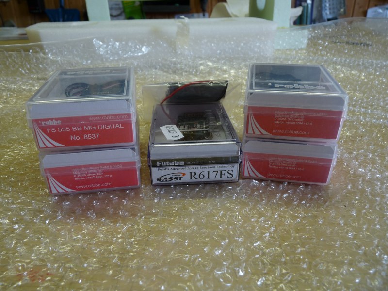

Hier die RC-Komponenten

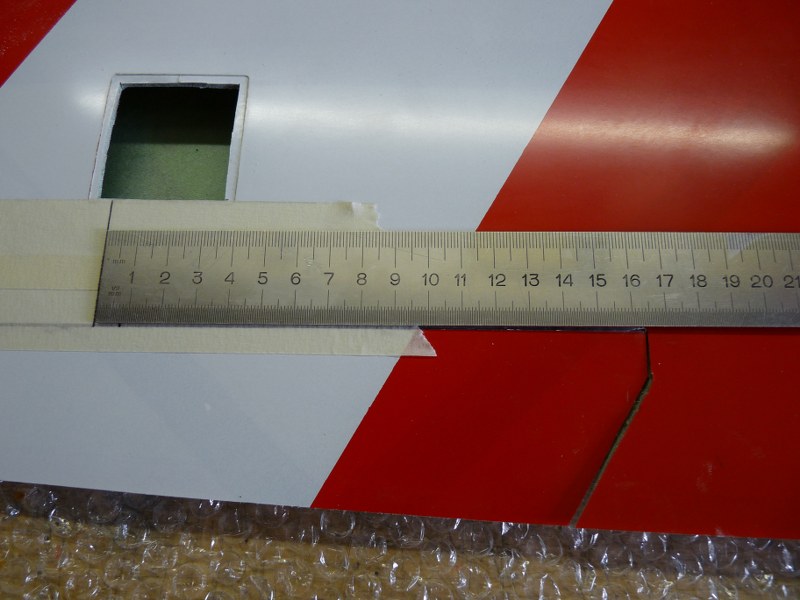

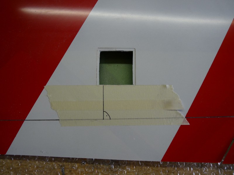

Danach wurden die Servoschächte freigelegt. Da die Ruderanlenkungen ja 90° zur Scharnierachse laufen müssen, habe ich mir Kreppband auf die Fläche geklebt und mit einem Geo-Dreieck die 90° angezeichnet. Das Maß habe ich dann von der Unterseite übernommen und auf die Oberseite übertragen, klingt logisch, gell ;-)
Da die Servos mit Servorahmen montiert wurden und am besten mit dem Holm verklebt sein sollen, hab ich mir gedanken gemacht wie ich das ganze am besten verklebe. Also habe ich dann erstmal die Anlenkungen gemacht und dann erst die Servos verklebt...war zwar alles ein bisschen eng und ein mords gefummel, aber dann hats geklappt. Allerdings, wenn mal am Servo was ist, muss ich in die Unterschale jeweils ein Loch bohren, um die Servos im Rahmen zu lösen.

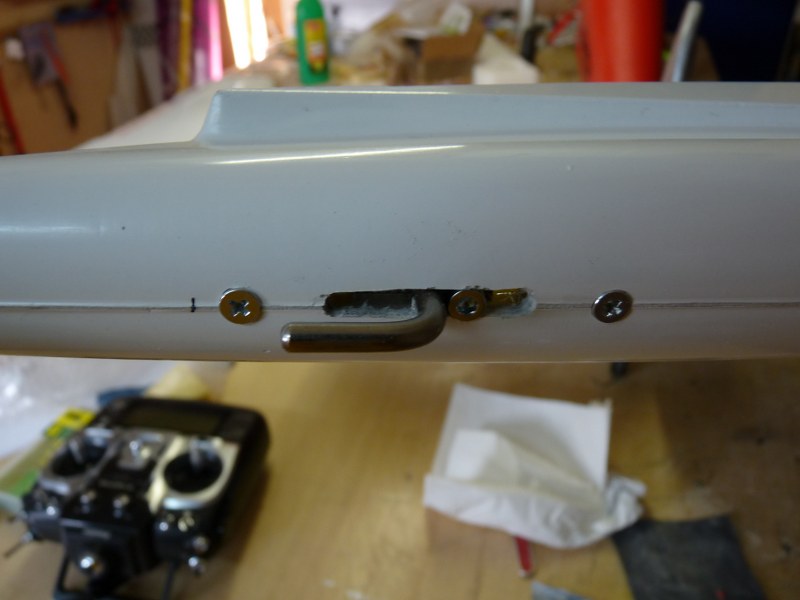

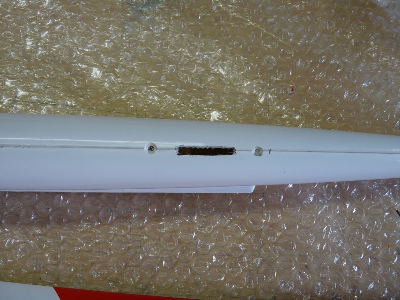

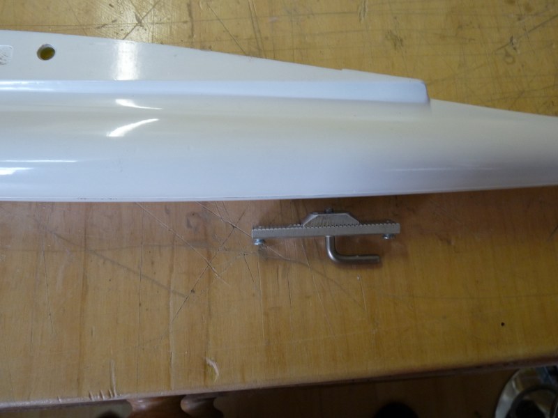

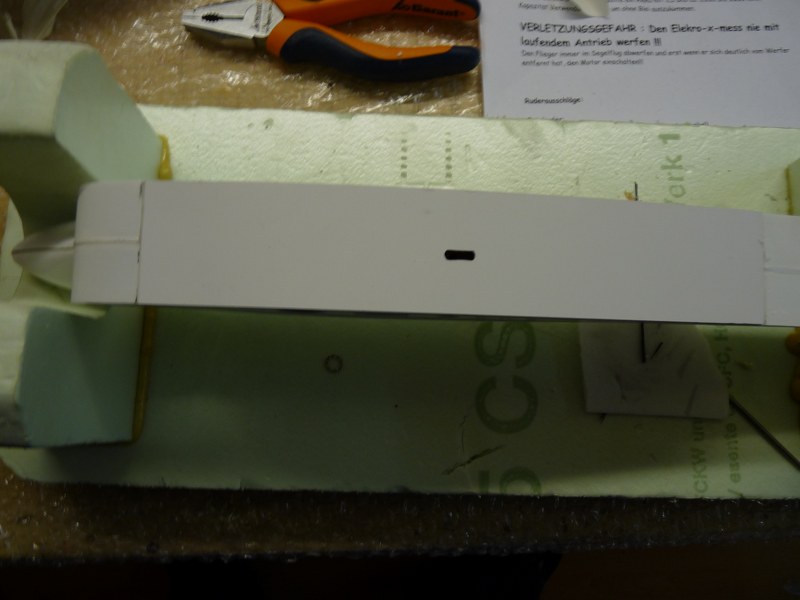

Dann wurde noch der verstellbare Hochstarthaken angezeichnet und verbaut. Das ging trotz Kevlar Rumpf erstaunlich gut! Die mittlere Position des Hakens sitzt ca 60° vor dem Schwerpunkt.
verstell haken.JPG (84.99 KiB) 8861 mal betrachtet
loch haken.JPG (141.71 KiB) 8861 mal betrachtet
haken eingebaut.JPG (80.65 KiB) 8861 mal betrachtet

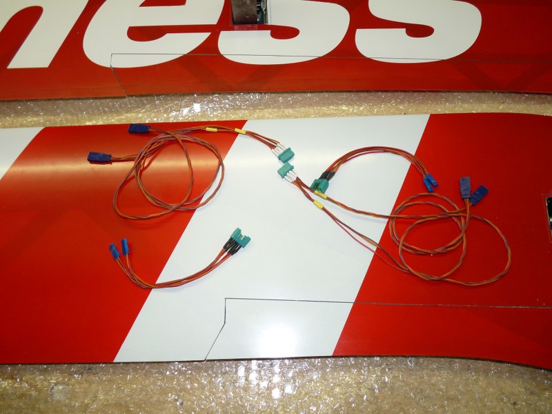

Und der Abschluss war heute der Kabelbaum! Morgen dann noch Kabelbaum einkleben, auswiegen und Programmieren....

Mister123 hat geschrieben:Und weiter gehts...
Servus Tobi
geil - ein Östereichischer X-Mess :wink:
kleiner Tip am Rande - das Kevlar franst ja sehr gerne beim bohren und schleifen. Die Ränder mit Seku härten und dann noch mal
schleifen oder mit einer feinen Feile drüber, dann wirds glatt.
Re: X-mess
Verfasst: Mi 28. Mär 2012, 11:53
von Mister123
Hallo Pesi,
das sieht auf dem Bild schlimmer aus als es ist! Ausgefranst ist eigentlich nichts, das kommt auf dem Bild echt schlecht rüber! Mittlerweile ist es schön glatt :thumbup:

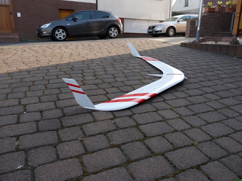

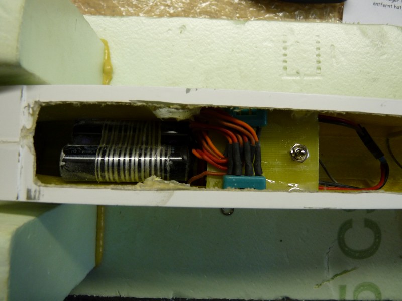

So,

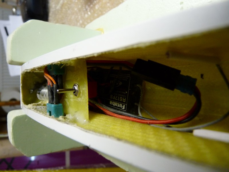

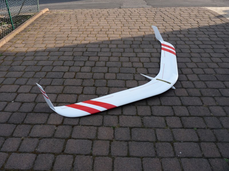

der x-Mess ist fertig! Heute habe ich den Rumpf "ausbau" gemacht, die Servodeckel aufgeklebt und das Modell fertig ausgewogen. Danach kam der gang zur Waage.....diese blieb bei 2080gr. stehen :shock: Hatte mit weniger gehofft, aber egal, da muss ich jetzt durch.
Anbei noch ein paar Bilder. Anfangs wollte ich ja einen Emcotec Magnetschalter verwenden, dieser war mir letztendlich aber zu teuer, außerdem hätte er nirgends mehr rein gepasst :D Also habe ich einen Kippschalter genommen, wie ich ihn in jedem meiner F3x Modelle verwende. Damit ich den Deckel aber immer geschlossen lassen kann und somit den Flügel sauber mit dem Rumpf abkleben kann, hab ich oben einfach einen Schlitz in den Deckel gefräst. So kann ich mit einem kleinen Röhrchen das Modell von außen Ein- und Ausschalten.
Jetzt hoffen wir mal das am Wochenende das Wetter doch noch gut wird und dann wird geflogen!!
