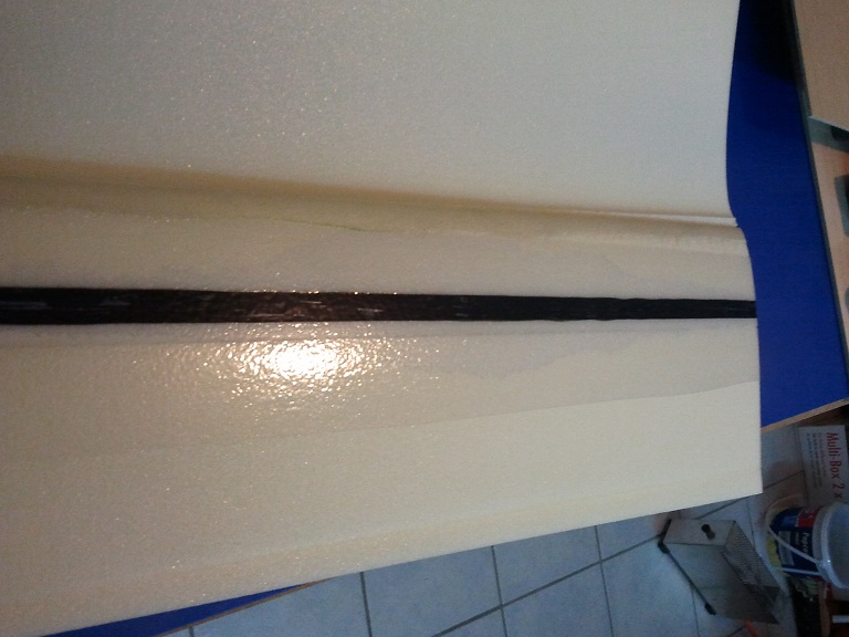

So, die Leitwerke liegen im Vakuum. Pressen gerade die Holmgurte auf den Kern. Bin sehr gespannt, ob das was wird wie ich es mir gedacht habe. Hatte die Vertiefung für die Holmgurte eingeschliffen und dann die Kanten mit Malerkrepp beklebt. So konnte ich die getränkten Rovings für die Gurte einlegen und plazieren ohen den Kern zu versauen. Dann Krepp weg und die gute Tischdeckenfolie drauf. Da sie genau dem Abbrand entspricht in den Schalen ausgerichtet und abgesaugt. Nichts verrutscht.
Morgen gibt es dann mehr Infos und nen paar Bilder.
MfG Jan

Re: Verschleißteil 2,4m
Hallo Jan
Wieso machst du das so in Etappen und arbeitest nicht nass in nass
Servus Norbert
Zum Einen sehe ich dann, ob die 2 Rovings reichen. Falls zu dünn kann ich problemlos spachteln bevor die Deckschickt drauf kommt. Idee wäre jetzt nach ein paar Stunden auf die angelierten Gurte die Deckschicht zu machen. Zum Anderen finde ich es so einfacher, da mir dann beim Deckschichten aufbringen die Rovings nicht verrutschen können. Also eine Sorge weniger
Aber ist ja auch der erste Versuch. Da folgen noch ein Paar Leitwerke.
Pattex hab ich auch schon gehört. Die Klebestifte hab ich eh hier. Also werd ich erstmal die versuchen.
MfG Jan
Guten Morgen
Habe heute um 06:15 die Pumpe ausgeschaltet und die Leitwerke aus dem Sack befreit. Die Holmgurte sind echt gut geworden und die Leitwerke nicht mehr biegbar! Bis auf ein zwei Wellen im Roving schaut es gut aus. Anbei 2 Bilder. Auf dem einen noch mit Malerkrepp beim Einlegen der Rovings und das andere frisch ausgepackt, aber noch mit der Tischdeckenfolie drauf. Diese lies sich super abziehen ohne jegliches Ruckeln oder Festhängen.
MfG Jan
MfG Jan
- Einlegen der Rovings
- 2012-01-30 18.38.38.jpg (118.22 KiB) 2181 mal betrachtet
- frisch aus dem Sack
- 2012-01-31 06.43.14.jpg (111.27 KiB) 2181 mal betrachtet
Defintiv Norbert! Obwohl sie sich so nen bissl rau und wellig anfühlt ist die Oberfläche ar...glatt
MfG Jan
