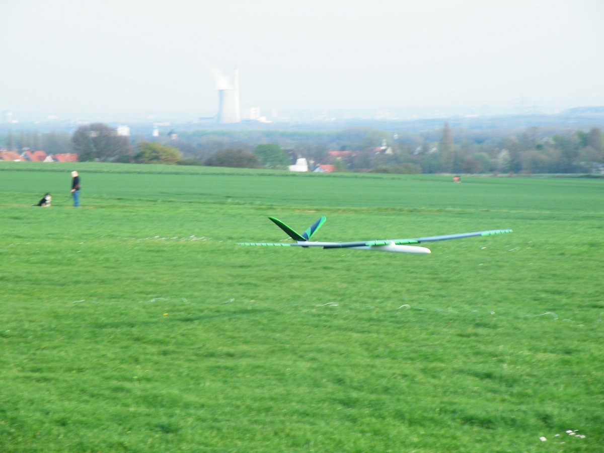

Hi alle

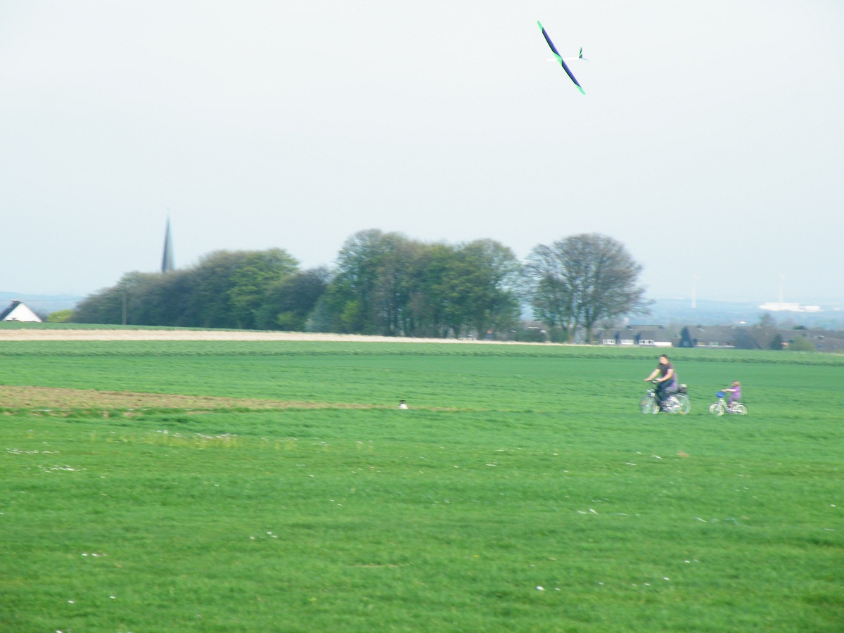

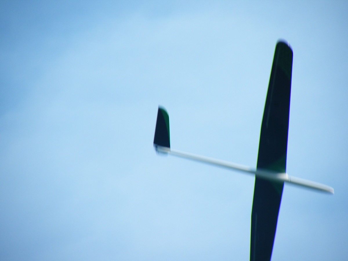

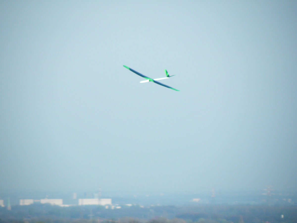

Ja was soll ich sagen mein F3b Fliegt, konnten Zwar nur immer eine Platzrunde Fliegen aber das was man fliegen konnte ging , super Gleiten , sehr eng in den Kurven , Hoher Geschwindigkeit Bereich,
Trimmung und Schwerpunkt stimmen so weit erstmals, nur bei Butterfly mussten wir etwas Tiefe beimischen, so dass es Stimmte.

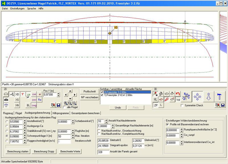

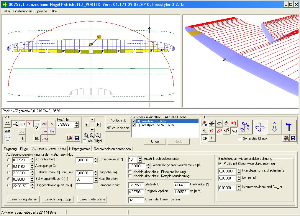

Hallo zusammen

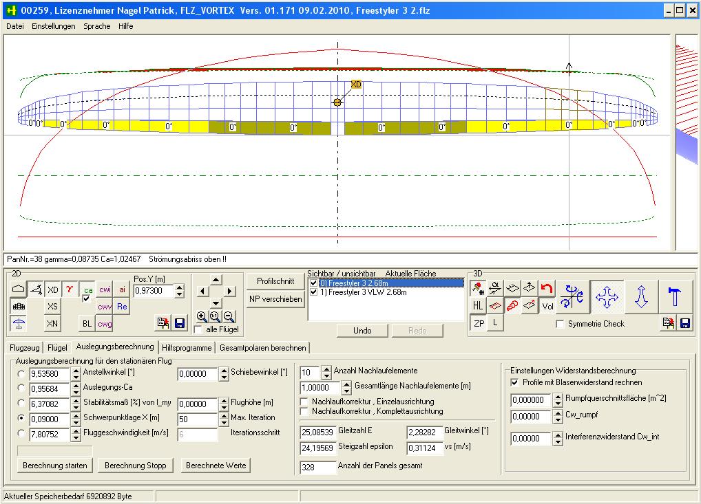

per Zufall konnte ich letzte Woche einen F3B Rumpf ergattern. Da ich schon lange mit einem solchen Modell liebäugle konnte ich nicht nein sagen, zudem der Eigenbau gegenüber dem gekauften Modell doch sehr viel billiger ist. Ziel ist es ein robustes Hangmodell zu bauen, das gute Leistung hat und einfach zu bauen ist. Das ich damit keinen Wettbewerb gewinge oder einen Cyril überhole ist mir auch klar
Ich habe im FLZ mal was gemacht, das sieht schon ganz gut aus. Ich habe aber noch ein paar Detailfragen, da ich bis jetzt nur NFs gerechnet habe. Kennt sich jemand mit FLZ gut aus und könnte helfen? (es geht vor allem um das Stabilitätsmass und den Schiebewinkel, sowie EWD).
Patrick
Patrick
Re: Mein erster F3B Flieger selbstbau
Hi Patrik
sieht gut aus der Flügel, zu den werten kann Uwe wol mehr sagen,
Na dann bau ihn mal , wie Willst du den Bauen Positiv?
norbert
norbert

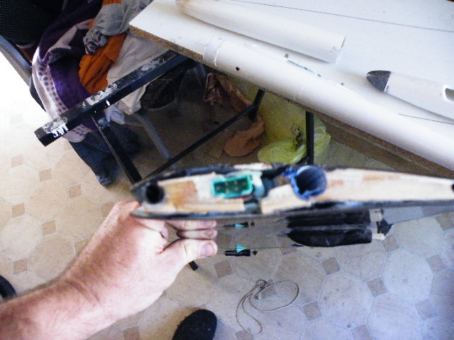

Ja so sieht mein Flieger nun aus nachdem ich beim Start am V-leitwerk hängen geblieben bin,
und dieses Abgerissen ist, davor habe ich zwei wunderschone Flüge gehabt,
Schadensbilanz: V-Leitwerk Abgerissen, Rump gebrochen, das größte Übel ist die Mittelfläche ,
einseitig aufgeplatzt, Streckungsrohr gebrochen, das weiß ich noch nicht wie ich das wieder richten soll,
das einzige was mir dazu einfällt ist wieder versuchen so gut wie es geht herzurichten und den Verbindungsstab mit dem Steckungsrohr zu verkleben, und wieder aus zu schäumen,
Das gute die Aussenflächen sind Heil geblieben.
Mal sehen was ich mache
Trinke mir gerade eine glaß Rotwein, Werde auch eine Nacht drüber Schlafen ,
Was meinst du den ob ich das Steckungsrohr im Flügel mit dem Verkleben des Verbinders wieder Stabiel bekomme ?
...na dann ein Fern-Prost der Bruchflieger mit meinem Weizenbier nach WaltropNorbert1 hat geschrieben:Trinke mir gerade eine glaß Rotwein,
Die zerbröselte Verklebung des zerbröselten Steckungsrohrs mit dem Holm wirst Du nicht reparieren können indem Du innerhalb einen festen Stab einklebstNorbert1 hat geschrieben:Was meinst du den ob ich das Steckungsrohr im Flügel mit dem Verkleben des Verbinders wieder Stabiel bekomme ?
Das kaputte Rohr muß erstmal ausgebohrt und / oder ausgefräst werden, danach kannst Du wahlweise ein neues Rohr oder einen festen Stab mit Glasmumpe in das Loch harzen, aber ein neues Rohr ist natürlich besser falls wieder mal was passiert. Die Verharzung ist vor allem mit dem Holm wichtig, das restliche fehlende Styro kannst Du mit PU-Kleber auffüllen.
Das ist alles ein chirurgischer Eingriff den ein Gynäkologe wohl am besten könnte

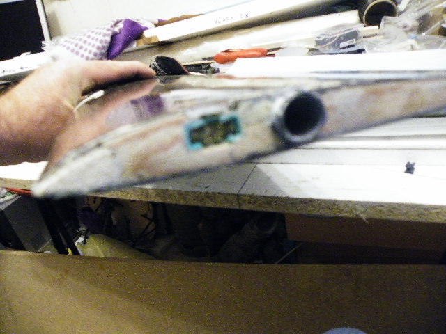

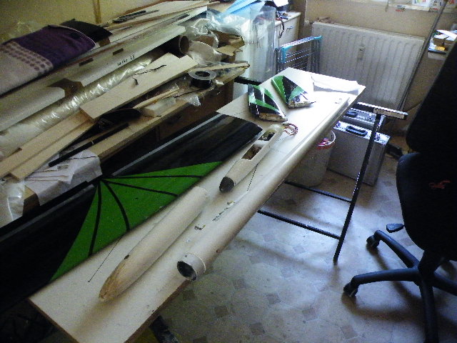

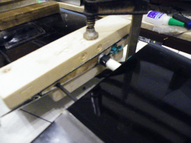

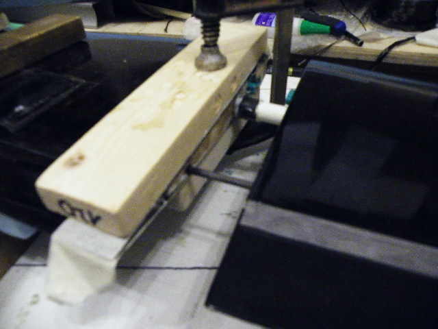

So in den Trocknungspausen vom CO5 habe ich mich mal mit meinem Desaster
Im Mittelflügel beschäftigt
, was anfangs so übel aussah und mir Kopfzerbrechen bereitet
War das die Steckungshülse die unter den Holm gurten liegt gesplittert war,
wie diese So entfernen das ich nicht die lagen vom Holm Gurt beschädige und 90 mm tief reinkomme,
also habe ich sie heute auf 13 mm aufgebohrt und den Rest für das neue Steckungsrohr
dann aufgefeilt/geschliffen, mit Erfolg.
Die Ober / Unterschale ist nicht Verletzt worden.
Nun habe ich das Neue Steckungsrohr erst mal ein geharzt, und ausgerichtet, war ja auch noch
V-Form im Flügel ,
nun muss ich noch die Aufgeplatzt Nasenleiste machen und meinen Mpx Stecker
wieder so herrichten das er mit dem Gegenstück passt,
Ja Gut Ding will Weile haben ich bin nun guter Dinge das der Flieger wieder fertig wird.
Ein Umbau werde ich aber noch zusätzlich machen es kommt ein Motor rein.
norbert

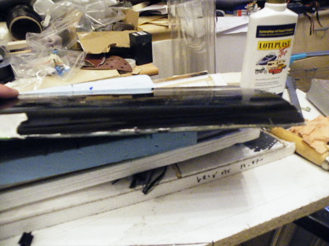

und so sieht nun die Mittelfläche nach der Reparatur aus, glaube ist mir geglückt
- DSCF1381.JPG (111.89 KiB) 2524 mal betrachtet
- DSCF1383.JPG (107.98 KiB) 2524 mal betrachtet
na das sieht doch wieder recht gesund aus, der Flügel schaut auf alle Fälle wieder flugfähig und auch gut belastbar aus
So wie ich es beurteilen kann ist der Flügel wieder voll belastbar, die Anderen kleinen
Macken habe ich heute gespachtelt, und Verschliffen, etwas Pulerei ist nur den Pu-schaum
aus den Stecker zu bekommen, den Rumpf habe ich auch angefangen zu reparieren mit der
Pläzli Technik, V-leitwerk ist auch Geklebt wird aber noch eine Verstärkung mit Matte erhalten
Die An Lenkung im V-leitwerk muss ich auch noch neu machen leider auch Gebrochen,
Ja und den Rumpf wieder Zusammenleimen. Also noch ein wenig Arbeit aber es wird wieder
