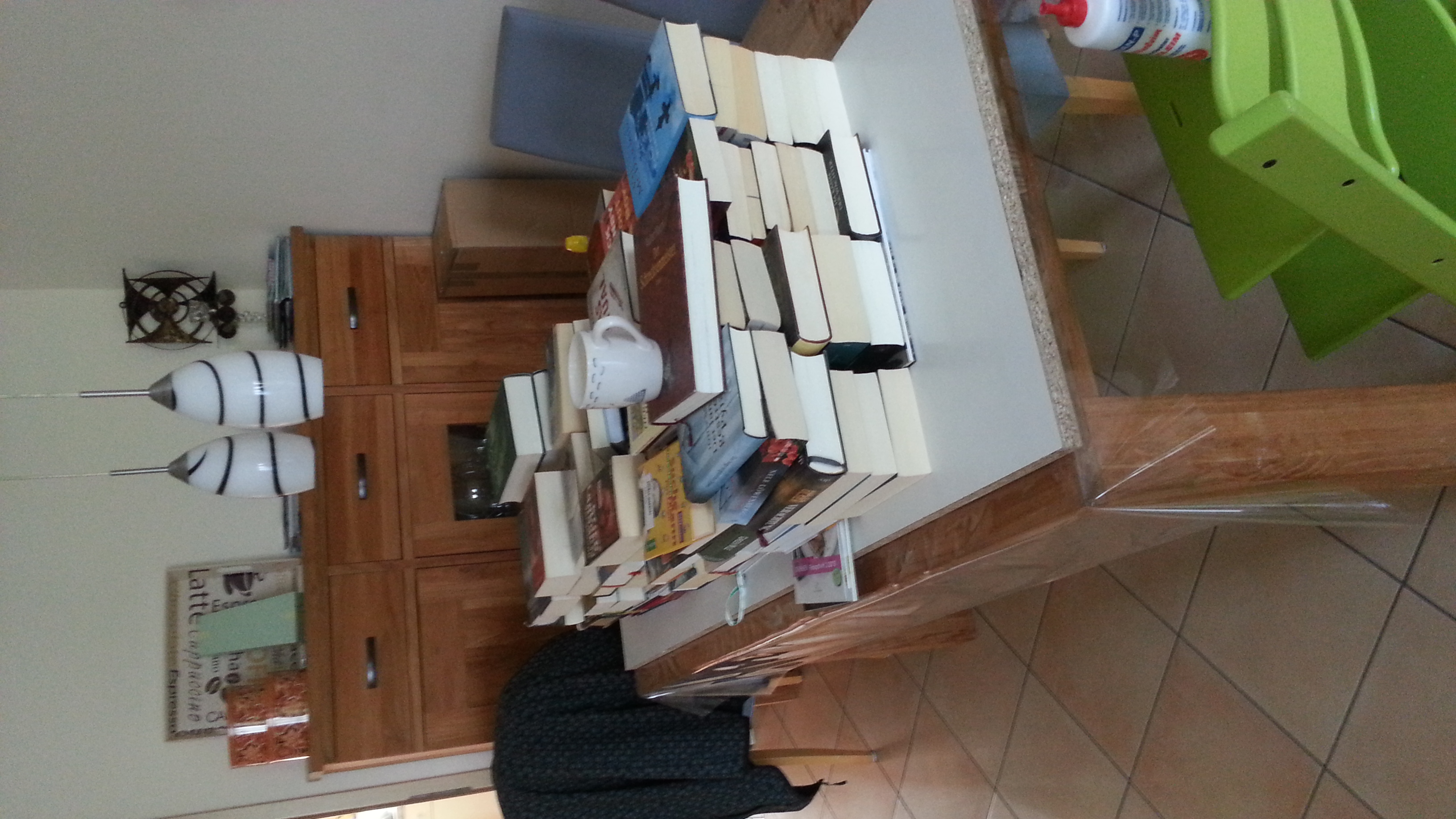

Ich habe einen Weg gefunden die Pressdruck hoch genug zu gestalten.
...schwere Kost
...schwere Kost
