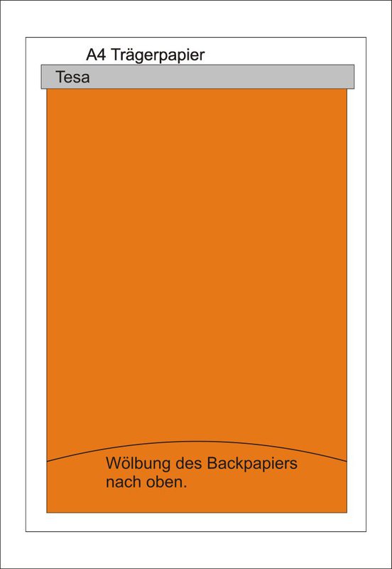

Ich drucke es mit Laserdrucker auf Backpapier
Da klebt je bekanntlich noch nicht einmal Käse dran. Genauso ist es mit Toner also aufpassen das man ihn nicht per Hand weg wischt. Zum bügeln reicht dann auch schon eine recht niedrige Temperatur 1-2, so verziehen sich auch dünne Balsabrettchen nicht so leicht.
WICHTIG: Es muss unbedingt das braune als ganze Rolle sein kommischer weise klappt es mit dem weissen wie es sie als Zuschnitte zu 30st. in einer Packung gibt nicht so gut.
Wenn der Drucker keine Gummieinzugsrollen hat sollte man das Backpapier am oberen Rand eines normalen Blattes mit Tesa befestigen sonnst gibts Papierstau.
Die 2. Methode: Auf normales Papier drucken und dann nicht bügeln sonder mit einem Taschentuch unt etwas Aceton oder einem anderem scharfem Verdünner über die Rückseite reiben. Das geht sehr schnell und wenn man zu viel Verdünner nimmt verläuft der Toner sehr stark.
Nachteil hierbei, der Toner dringt recht tief ins Holz ein lässt sich kaum weg schleifen.
Vorteil, das Holz verzieht sich nicht.

hatte Backpapier mit Sprühkleber auf Normal-A4 sowie Backpapier ohne probiert. Beide haben geknittert wie hölle. Aceton hat mein Toner zwar angelöst, aber irgendwie ist der zu sehr verlaufen ... da bin ich wohl zu ungeschickt zu.
Ich habe dann meinen Plan einfach zerschnibbelt und gedreht bis ich A4-Große einzelteile hatte ... die gingen dann von Hochglanz-Magazinpapier (manchmal lohnt sichs die Werbung aufzuheben) aus dann super gut.
Ich bin für eure Rätschläge wohl einfach zu dappig ;P. Sorry -- und danke für die viele Hilfe.

Hast du auch mal die Tesamethode ausprobier? Hatte vergessen zu schreiben das mein Brother HL 2035 so einen Einzug für Binzelblätter hat den ich dafür nutze also nicht das Papiernagazin.
Beim Verdünner brauchts wirklich nur sehr wenig gerade so das das Blatt feucht wird dann noch ein bissel anreiben und gut ist.
