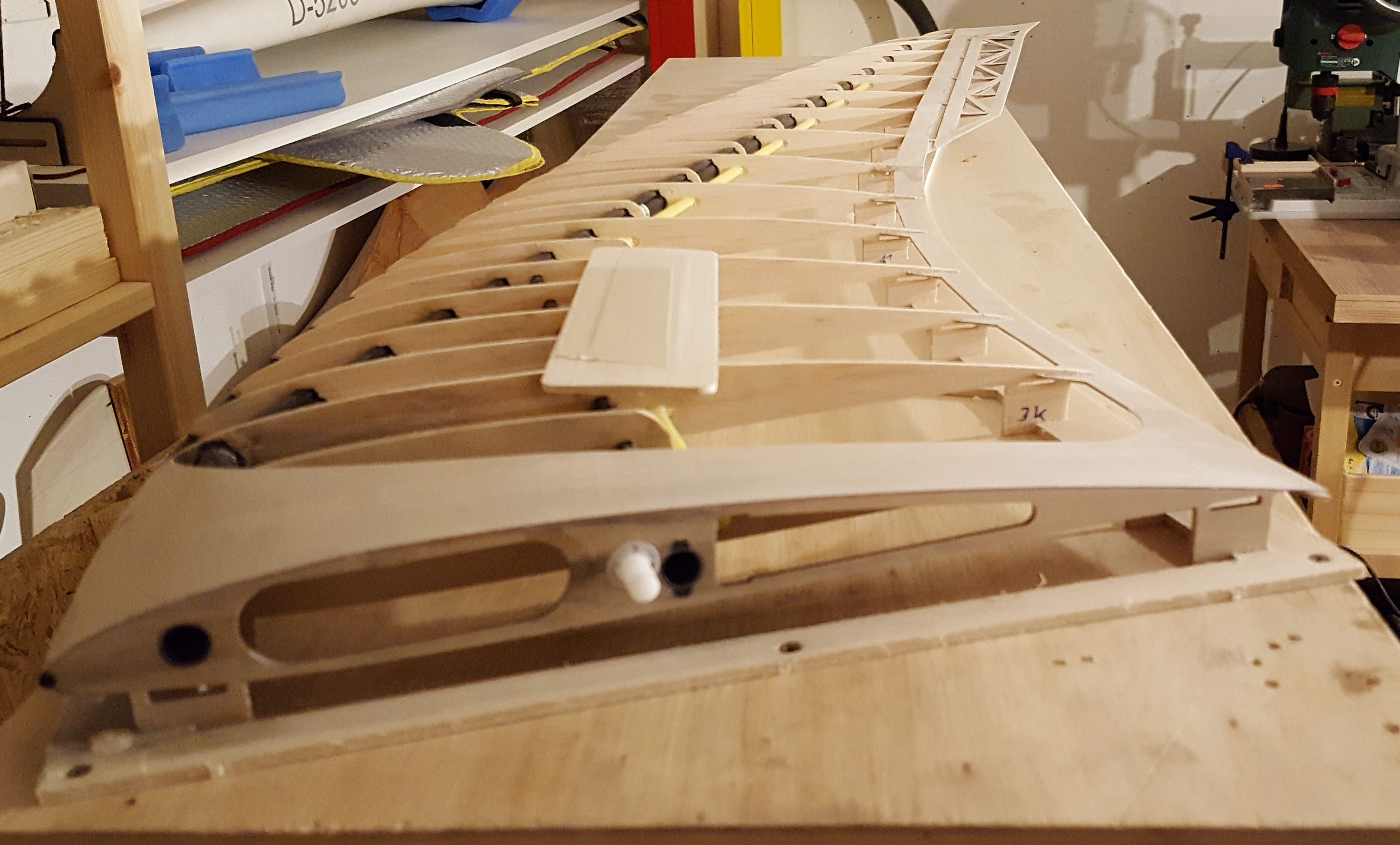

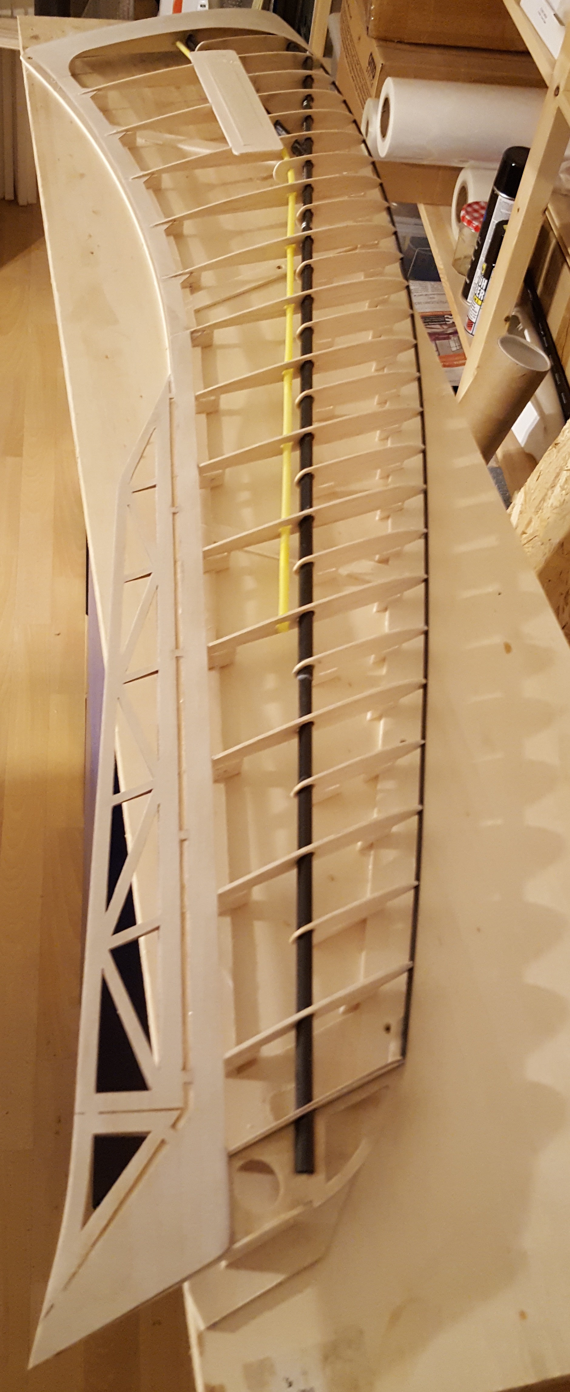

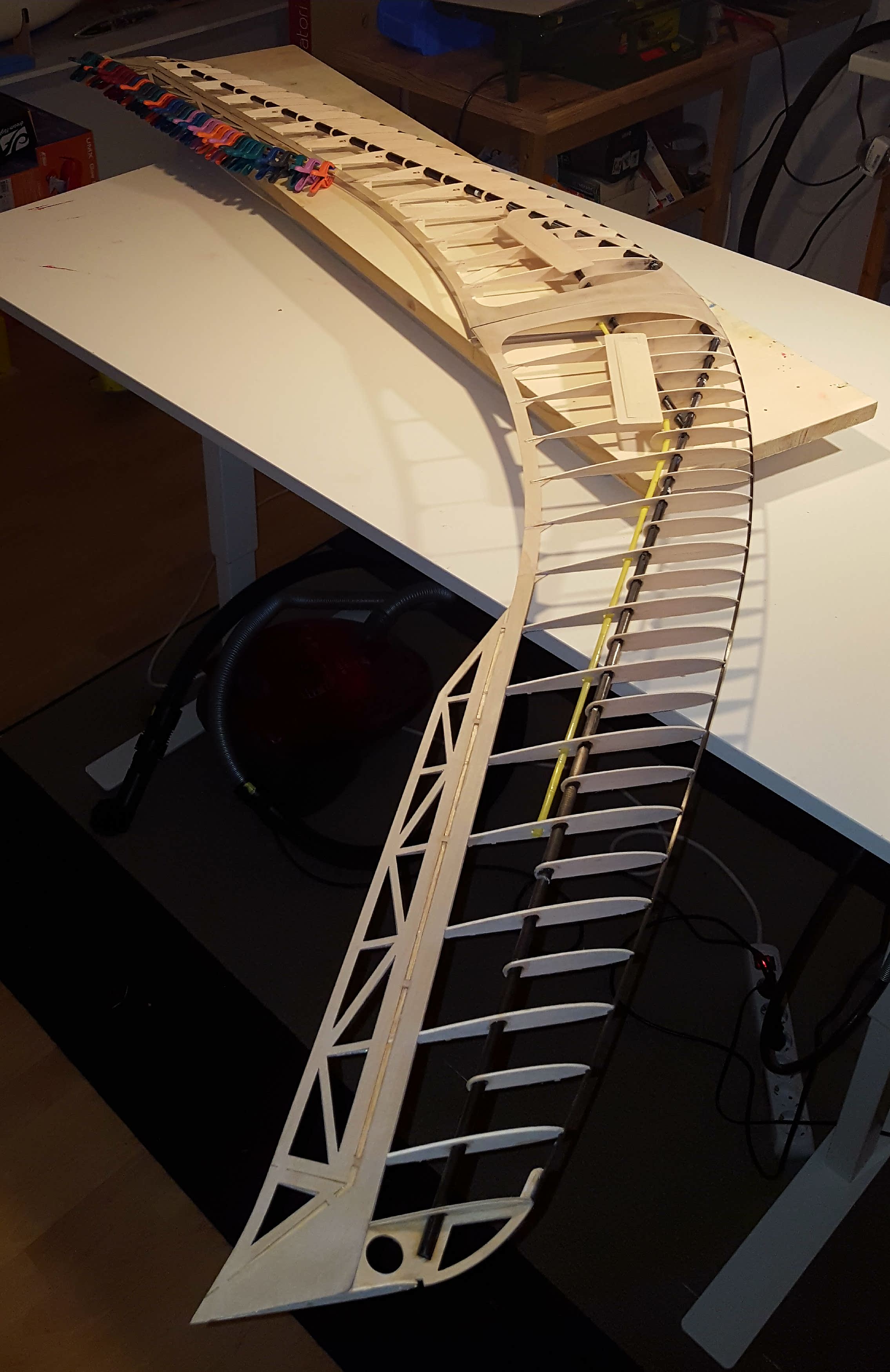

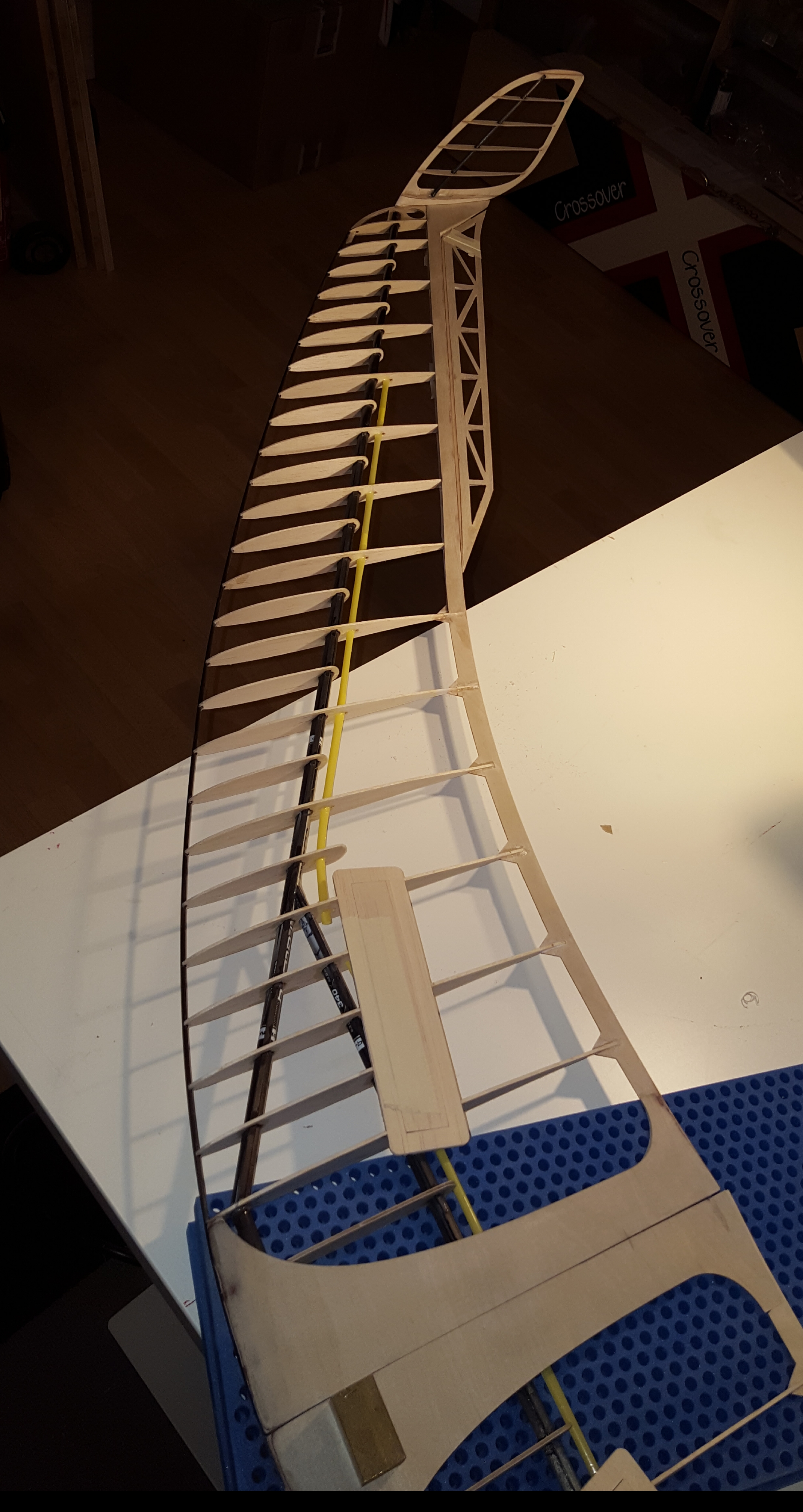

Dank der superschnellen Bestellabwicklung bei R&G waren heutemorgen die 3-mm Rohre schon da.. :thumbup:
Die Ruderstege wurden verschliffen, die obere QR Beplankung aufgeleimt, das Nasenrohr verklebt und die Mittenbeplankung aufgeklebt.
rechter Flügel - Wurzelrippe
rechter Flügel - total von Außen

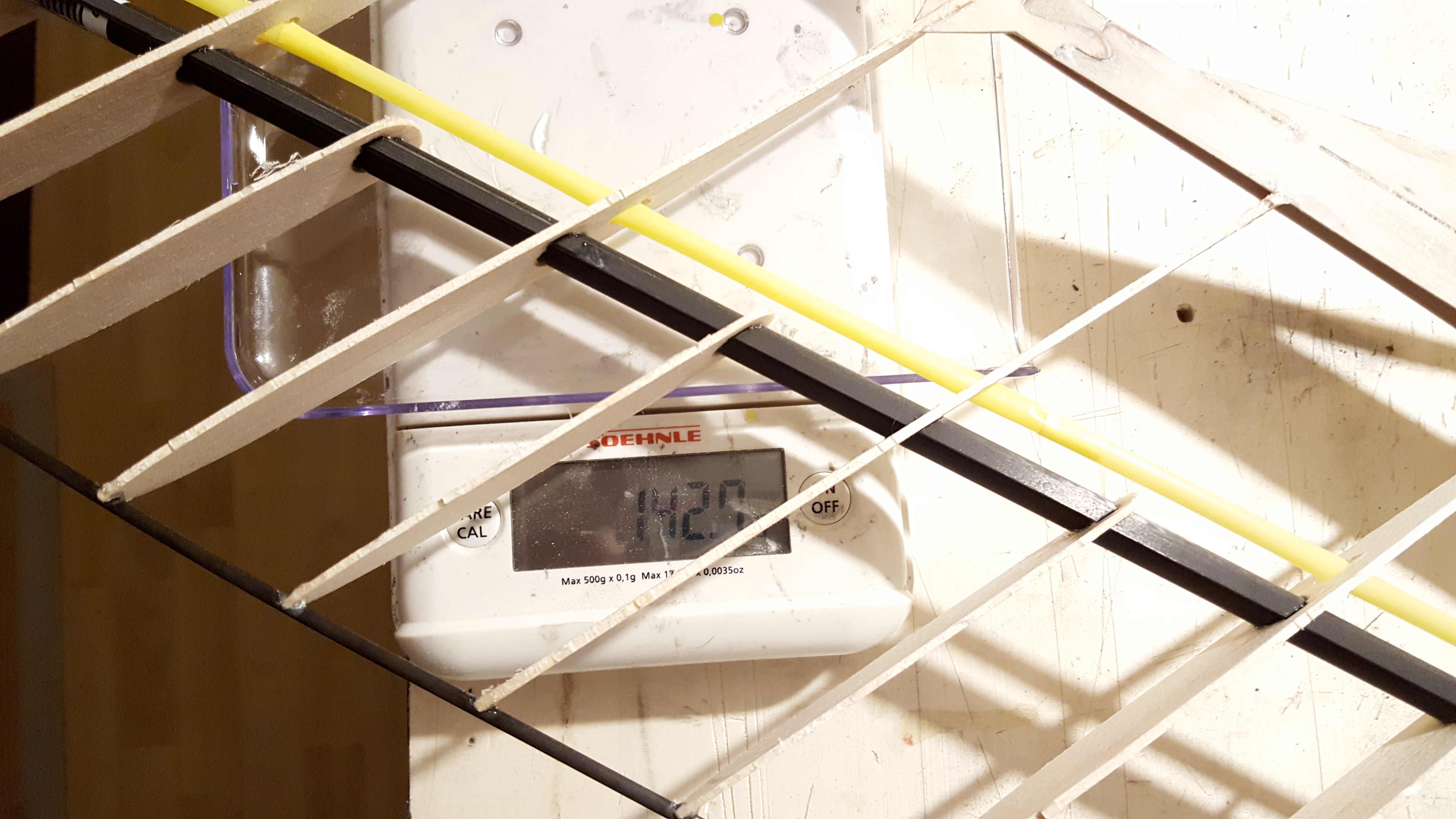

Nachdem alles gut durchgetrocknet war, habe ich die Füßchen mit der Feinsäge vorsichtig gekappt und anschließend mit dem kleinen Seitenschneider direkt an den Rippen abgezwickt.
Das Rohgewicht liegt so bei 142-Gramm.
rechter Flügel - Gewicht

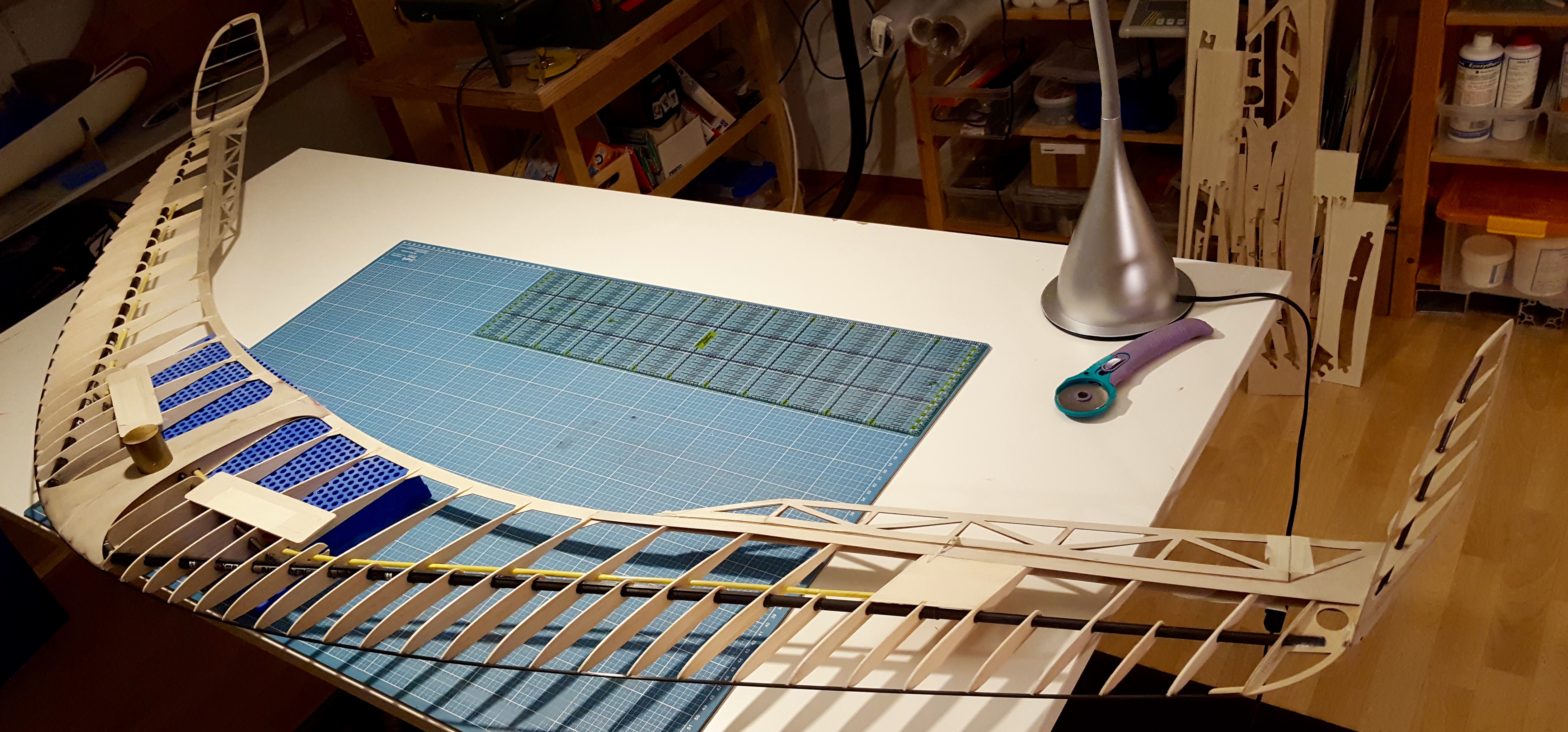

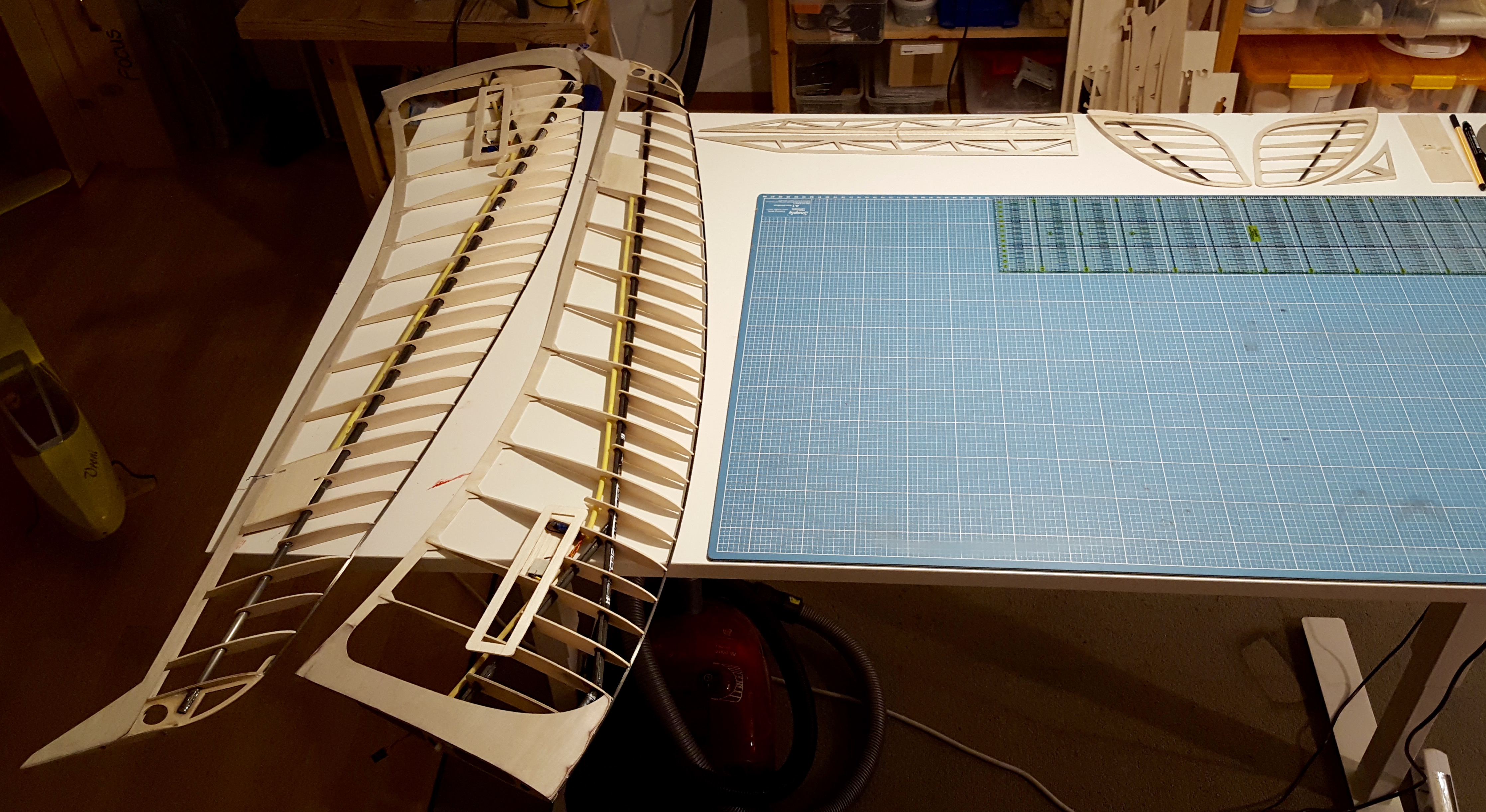

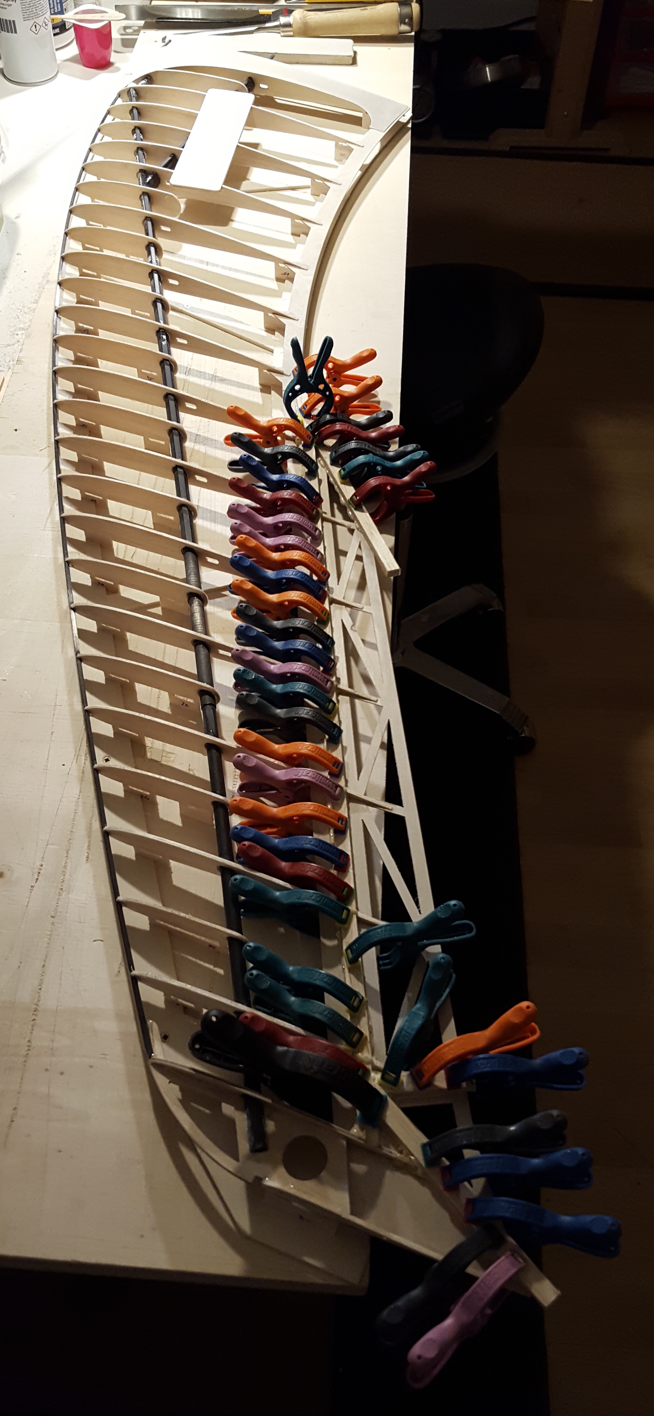

Parallel ging es am linken Flügel weiter.
Die Holme sind verklebt und über Nacht härtet die verklebung der Ruderstege aus.
linker Flügel
linker Flügel
Morgen soll es Ostwind geben, mal sehen ob ich da ein wenig zum Fliegen gehe, dann muss der Keller warten... :D

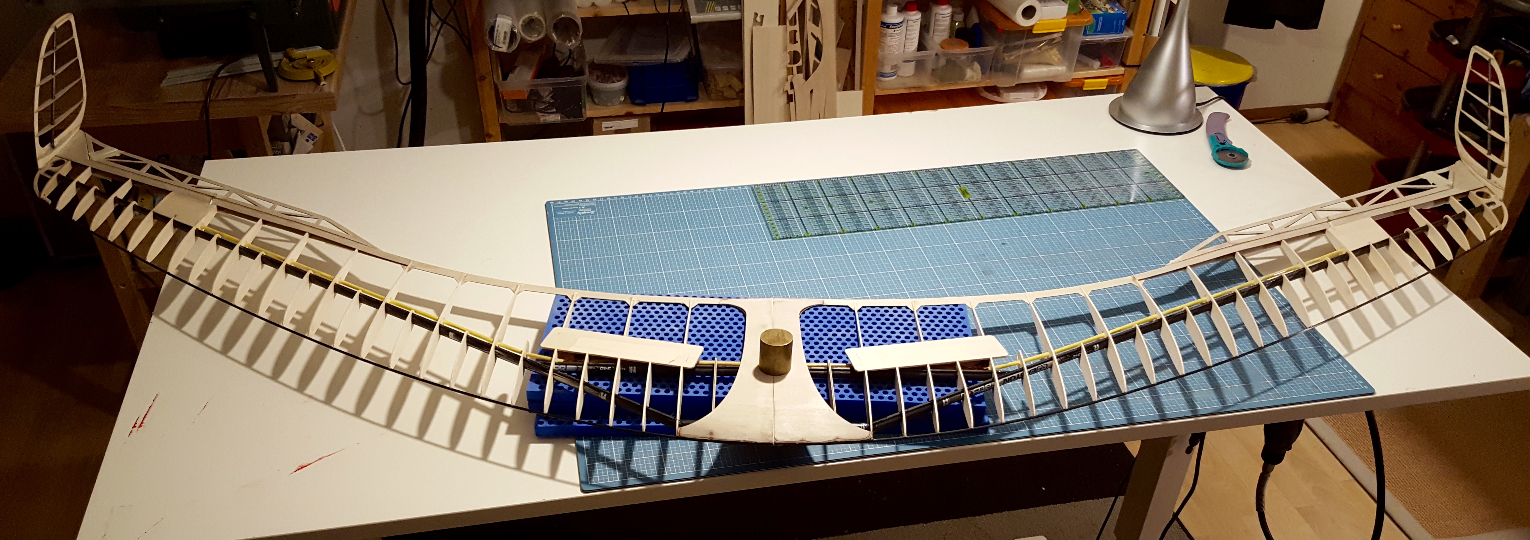

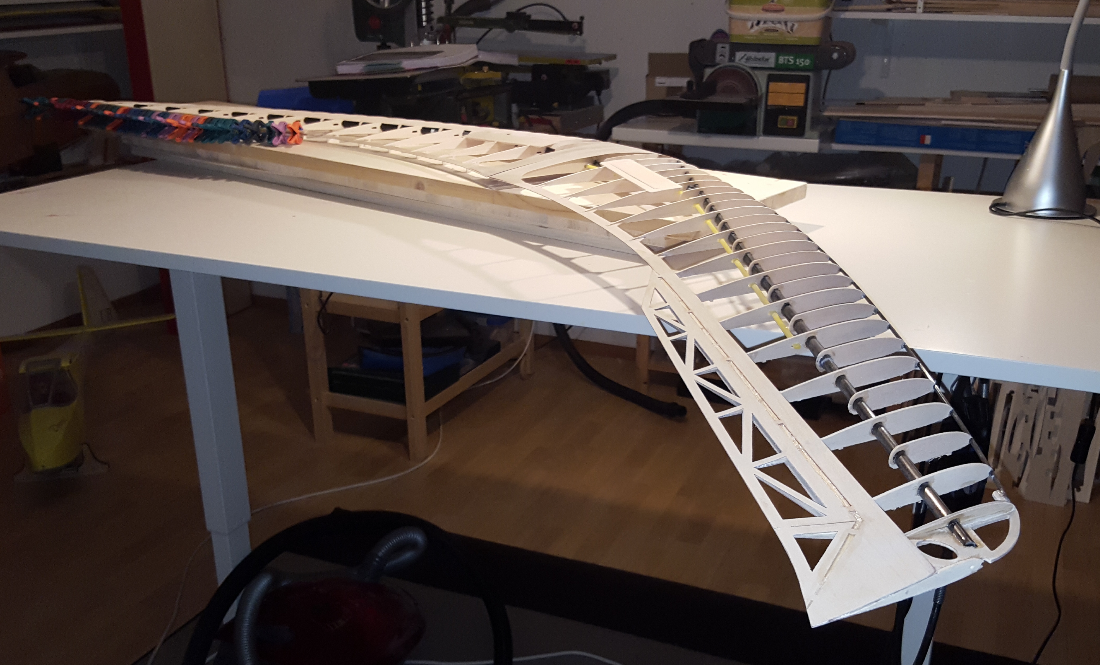

...heute Vormittag das erste Mal zusammengesteckt.... :D
Schaut schon ganz gut aus! :)
Das wird ein richtig schöner Flügel!

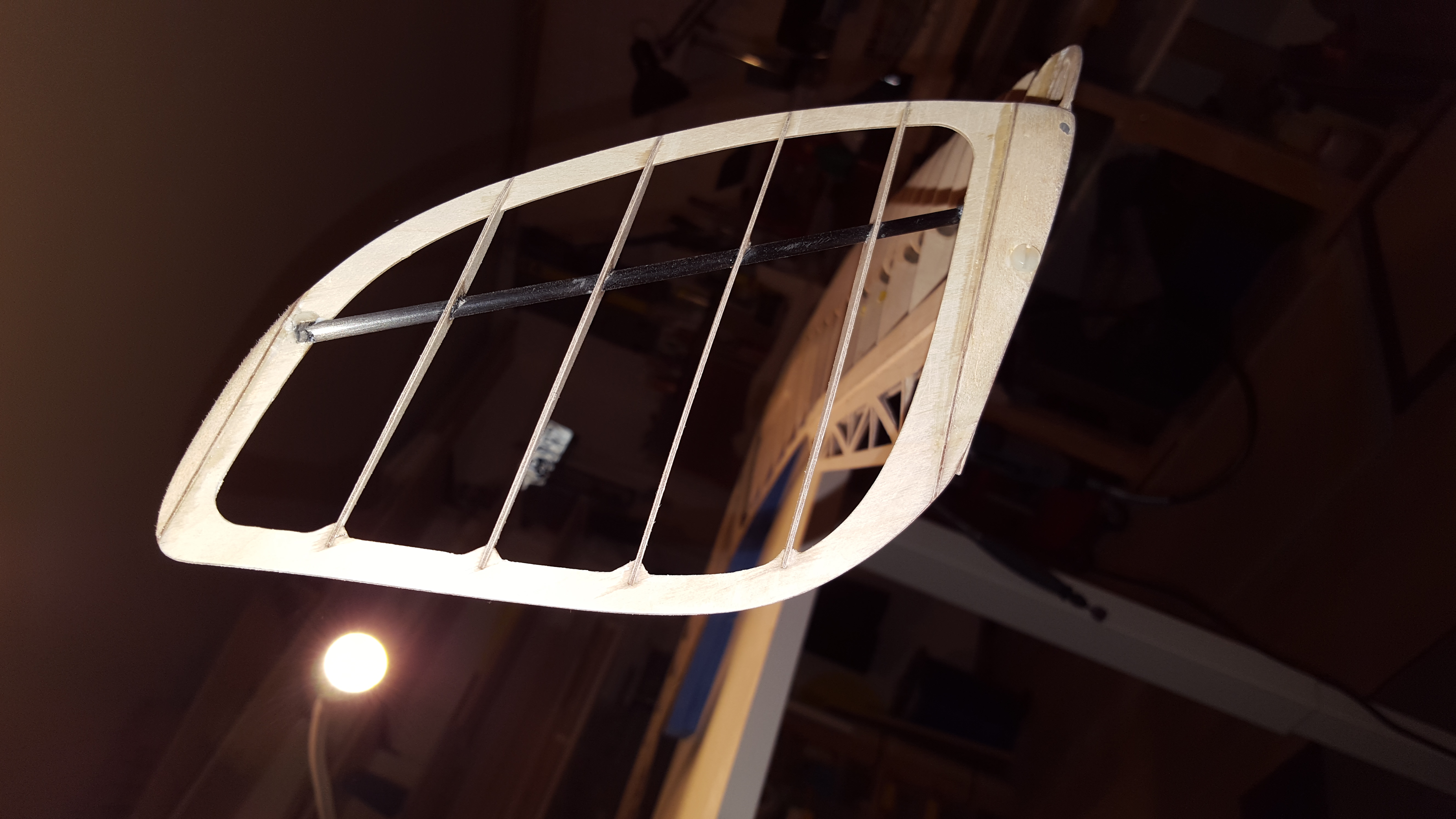

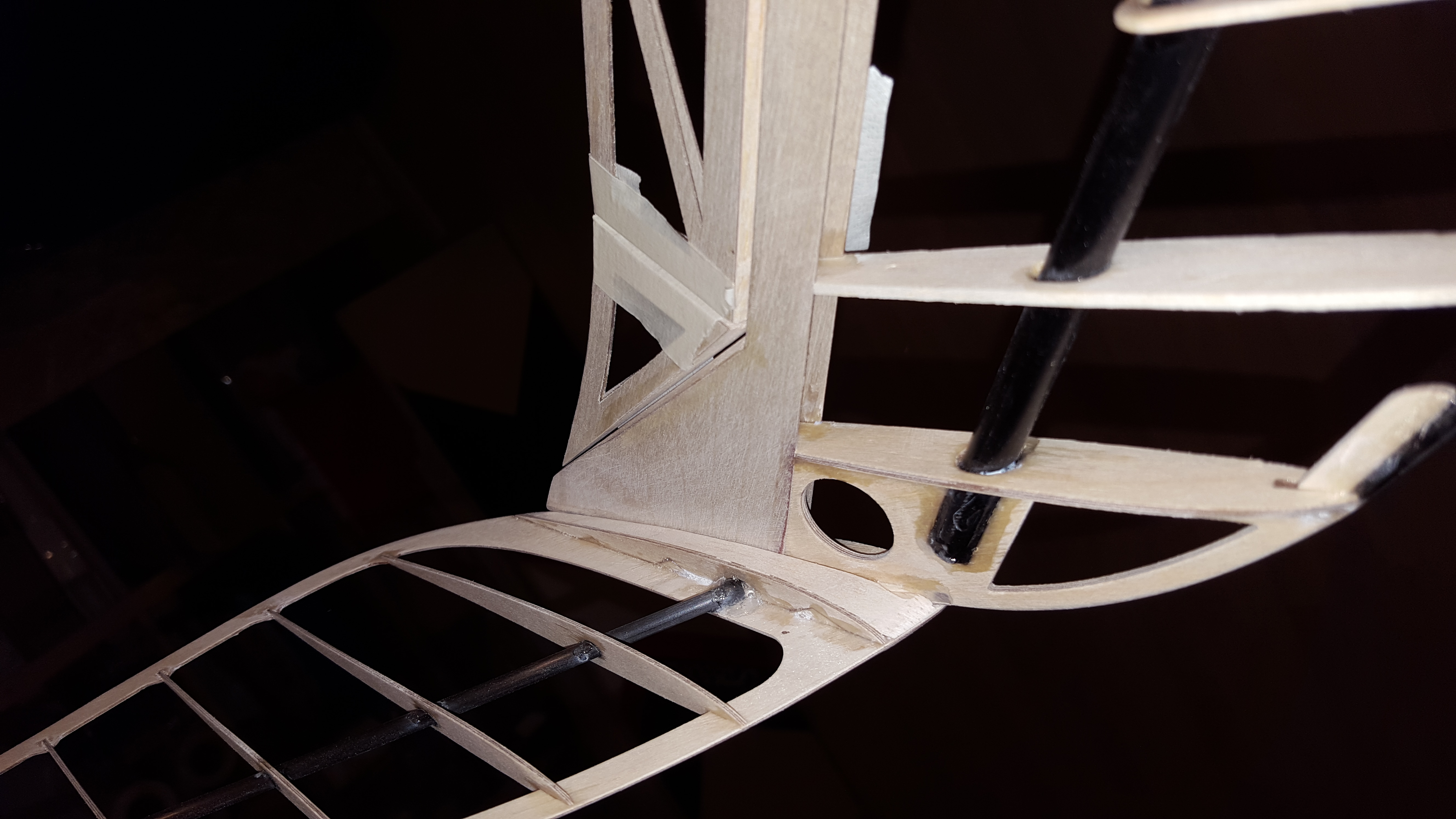

Die letzten Tage habe ich die Winglets gebaut und den rechten Flügel soweit rohbaufertig gemacht.
Die Winglets sind etwas pfriemelig aufzubauen hat aber letztendlich gut geklappt.
Ich befestige sie in der hinteren Bohrung mit einer M4 Kunststoffschraube. Vorne wird nur mit einem 3-mm Stift gesichert.
Dazu habe ich die Endrippe von innen in den Bereichen der Bohrungen mit 2-mm Sperrholz verstärkt und ein Gewinde eingeschnitten.
Um eine vernünftig feste Fläche als Gegenlager für das Winglet zu bekommen, habe ich von aussen 1-mm Sperrholz flächig aufgesetzt.
Die Endrippe würde ich beim nächsten mal direkt aus Sperrholz machen. Dann kann man sich die 1-mm Verstärkung von aussen sparen.

Zur Endrippe für die Winglet Befestigung, hab grad noch mal nachgeschaut da ist mir leider ein Fehler passiert die 29 hätte wie die 28 mit auf das 2mm Sperrholz gehört :roll:
Hast du im Aussenrohr ein normales 8mm genommen oder einen leichteren Pfeilschaft?

Mir ist bei Deinem Bau noch aufgefallen dass zwischen dem Ende des Holrohrs im Flügel und dem Beginn des Holmrohrs im Winglet nur das Randbogen-Sperrholz ist. Das ist nach meiner Meinung zu wenig und könnte zum abflattern der Winglets führen wie bei Michael obwohl die Konstruktion schon mal geändert wurde: http://www.thermik-board.de/viewtopic.p ... 100#p45822
Ich habe das Füllbalsa auf der Außenseite der Winglets geschlitzt und ein 1 mm dickes Kohleprofil eingeklebt um die Kraft vom Holmrohr in die Verschraubung des Winglets und damit die Außenrippe des Flügels zu bekommen: http://www.thermik-board.de/viewtopic.p ... 110#p46182
Bei Dir endet das Holmrohr schon vor der Außenrippe, da solltest Du noch eine Verlängerung aus festem Holz oder Kohle auf das Randbogen-Formteil aufkleben um den Kraftfluß vom Wingletfuß zum Holmrohr zu schließen.

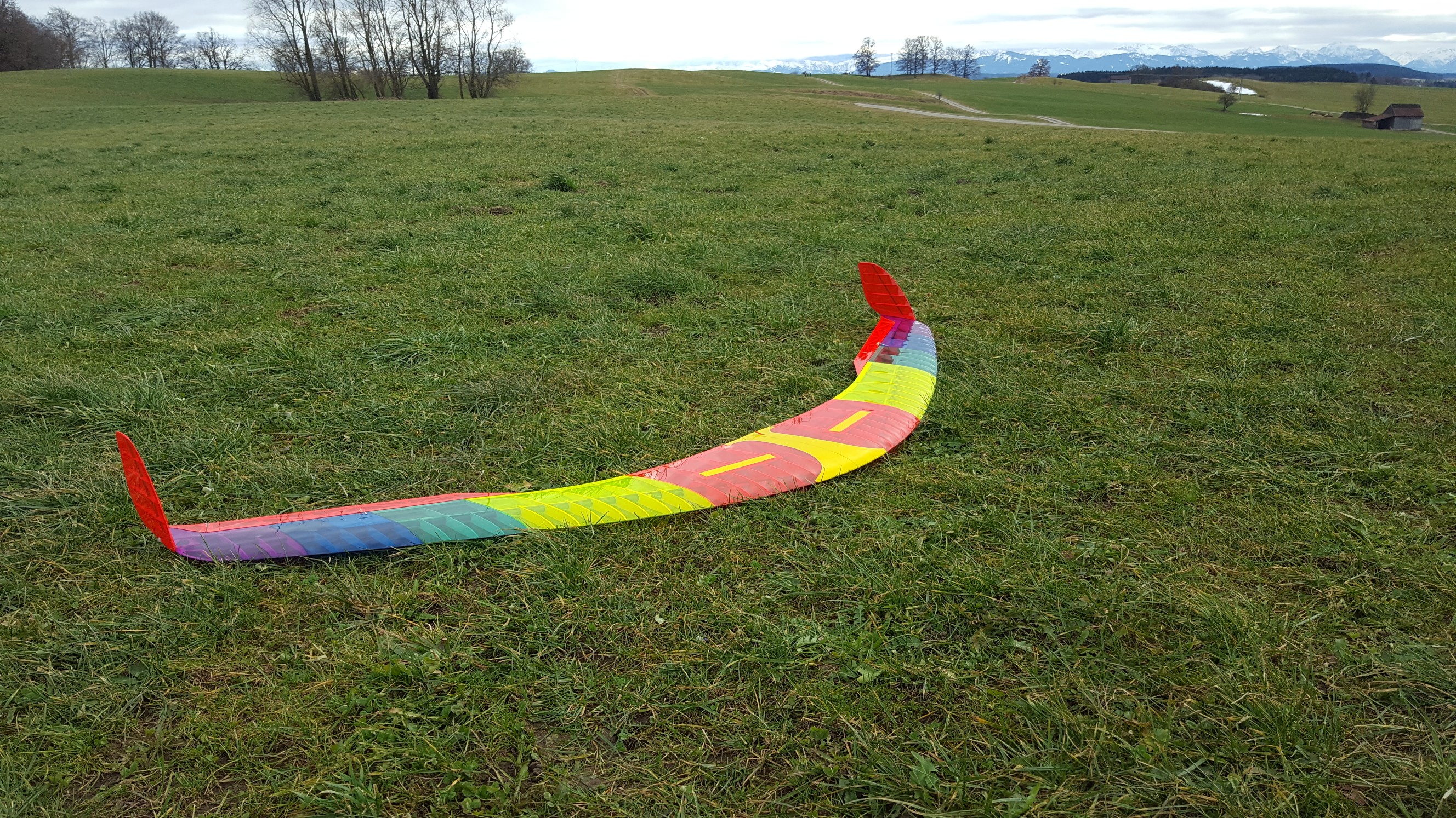

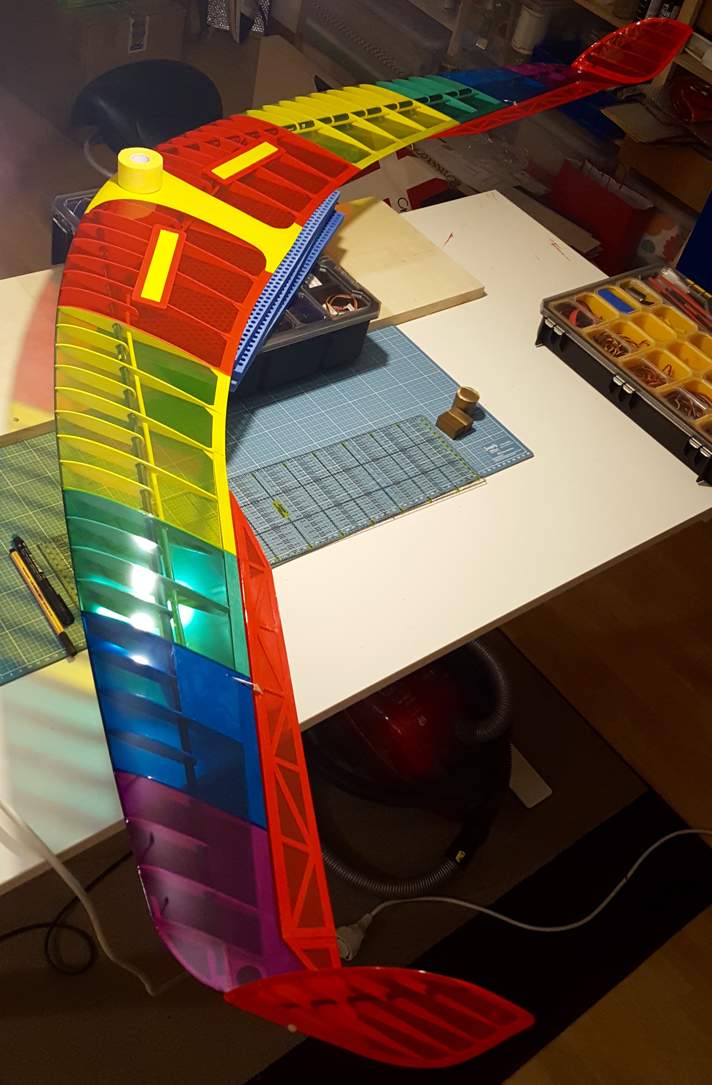

So, jetzt ist er fertig bespannt.
Es ist ein Regenbogen geworden... :D
Fertig bespannt mit normaler, transparenter Oracover ohne Akku und Empfänger wiegt er jetzt 463-Gramm.
Morgen noch auswiegen und einstellen, dann muss es nur noch ein wenig trockener werden und dem Erstflug steht nix mehr entgegen. :?
Das Bespannen der Endleiste ging problemlos ohne Verzug. Ich habe die Folie nur an Nasenleiste, Rippen und Endleiste geheftet und dann, nachdem obere und untere Folie aufgebracht war, mit dem Heißluftföhn gespannt.
Die Temperatur war dabei so eingestellt, dass die Folie langsam spannt (also nicht besonders heiß... ;-) )
Den Randbogen habe ich wie Uwe beschrieben hatte noch im Bereich des Holmrohres verstärkt und zusätzlich noch die Ruderverkastung mit Kieferleisten zwischen letzter und vorletzter Rippe aufgefüllt.
Das Ganze ist jetzt bocksteif.
Sodele, das nächste mal gibts dann hoffentlich Flugbilder... 8-)

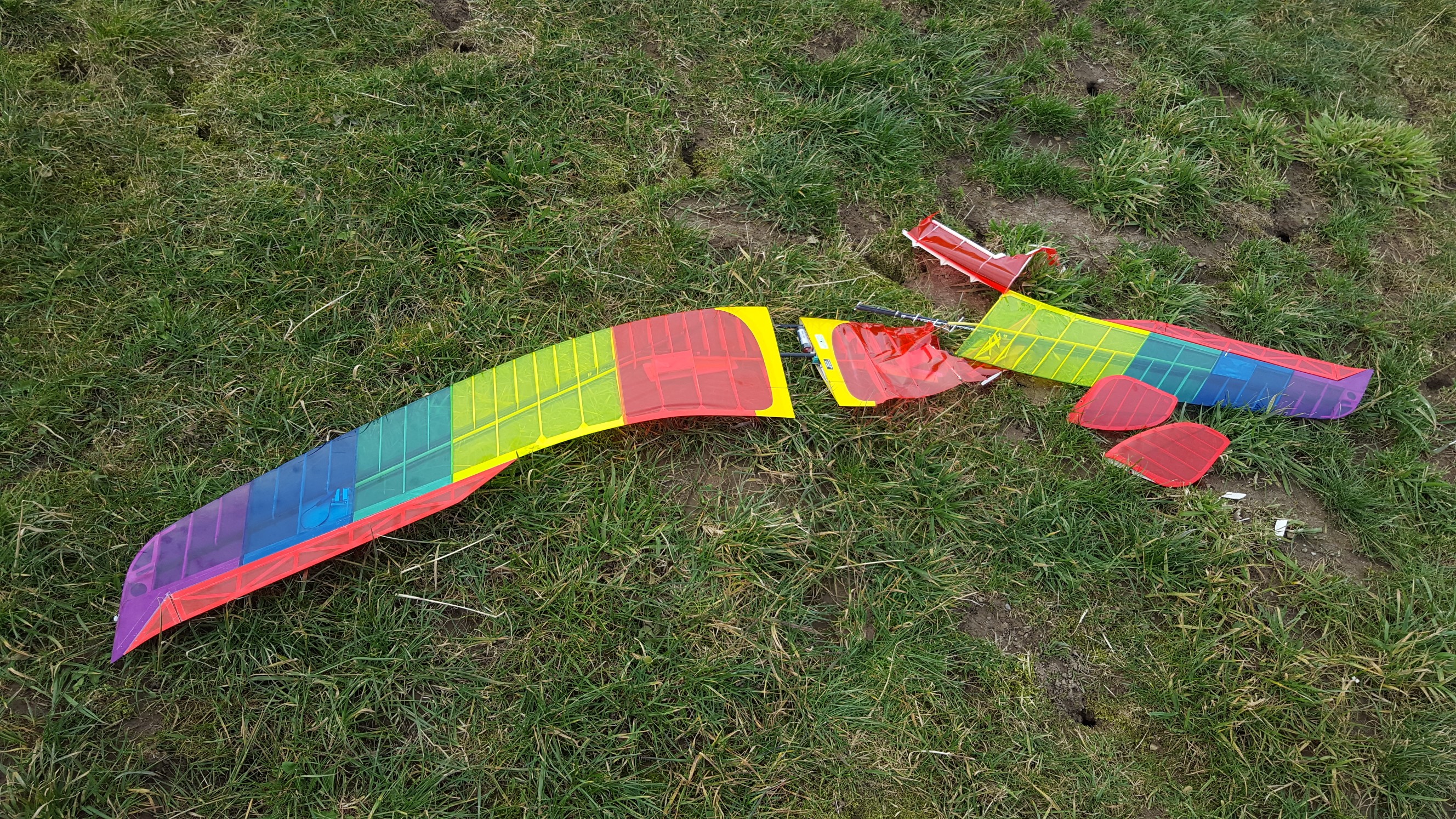

So, heute war nun endlich der Erstflug.
Der Wind war recht kräftig und bockig, entsprechend ruppig war es zu fliegen, aber der Flügel flog auf Anhieb richtig gut.
So bin ich heute knapp eine Stunde geflogen bis aus irgendeinem Grund in ca. 10-m Höhe der Flügel auf Tief weg ging und nicht mehr steuerbar war. :cry:
Bis zum Einschlag. Ich habe weder eine Spannungswarnung noch Empfangssignalwarnung bekommen.
Im Moment ist es mir unerklärlich. :roll:
Naja, der rechte Flügel ist hinüber, der linke evtl. wieder hin zu bekommen.

Zur Absturzursache bin ich noch nicht schlauer geworden.
Auf dem Video ist zu sehen wie er zuerst langsam wegsteigt und dann leicht gedrückt nach links unten weg dreht. Nach unten hin dann immer steiler werdend.
Ich fliege jetzt seit es die M-Link von Multiplex gibt auf 2,4GHz und seit einem Jahr mit der Profi TX. Das ist das erste Mal, das mir so etwas wie ein Anlagenausfall (wenn´s denn einer war...) passiert ist.
Mal gucken ob ich in dem Video noch mehr sehe, auf den ersten Blick war aber auch nix weiter zu erkennen.
Ich werde hier weiter berichten, bis denne!

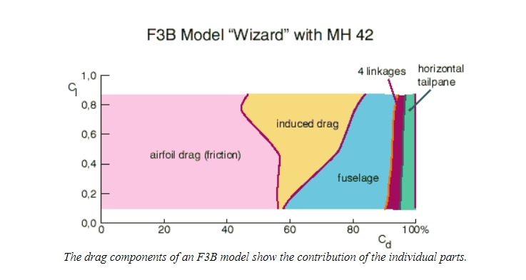

Statt hunderte Gramm Blei und schwere Akkus im Flügel zu verbauen, wäre es nicht besser einen langen, schlanken Rumpf nach vorne raus zu legen der dann nur vier LiIo Zellen enthält? So 15mm Durchmesser, dann könnte man den Flügel so leicht bauen wie er halt wird, kleine leichte Rundzellen hintereinander in den Rumpf stecken und über dessen Länge den Schwerpunkt einstellen... Wenn der X-Res 660g wiegt, man dann davon 130g Blei abzieht, dann noch 60g am Akku spart und wieder 40g für den "Rumpf" draufrechnet bleiben in Summe 150g weniger - ist das nicht besser als mit 150g mehr aber dafür minimal weniger Widerstand zu fliegen? Ich dachte gerade bei Thermik geht es (unter anderem) vor allem ums Gewicht?
Naja, vielleicht liege ich ja auch voll daneben... :)

Hallo Lasse,
ist nicht so falsch. Ich habe das bei einem Brettnurflügler mit 1,6m Spannweite gemacht und konnte das Gewicht von
500gr auf 400gr reduzieren. Der längere und dafür wesentlich schlankere Rumpf hatte keine Nachteile.
Es war sogar die Seitenfläche vor dem Flügel deutlich kleiner. Als Akku hatte ich 4-Zellen 400mAh NMH verwendet.
Ich konnte damit bei noch schwächerem Wind am Hang fliegen!

Richtig interessant fände ich noch den Vergleich "Gar kein Rumpf, alles im Flügel" gegen "Langer dünner Rumpf, maximal leicht"

Hallo Lasse,
das Gewicht spielt beim Thermikfliegen gar keine Rolle, sonst könnte man mit 300 kg schweren personentragenden Seglern viel schlechter Thermik fliegen als mit einem 2 g schweren Papierflieger.
Man möchte man beim fliegen in der Thermik möglichst geringe Sinkgeschwindigkeit haben um möglichst lange im Bart zu bleiben und dabei aus der aufsteigenden Luft möglichst viel Flughöhe gewinnen. Die Sinkgeschwindigkeit ist in erster Näherung von der Flächenbelastung abhängig.
Nehmen wir also mal als Beispiel meinen 550 g ARES und meinen 630 g X-RES. Flächenbelastung beim X-RES ist dann etwa 14,4 g/dm², beim ARES ebenfalls 14,4 g/dm², also Gleichstand bei der erwarteten Sinkgeschwindigkeit trotz unterschiedlichem Gewicht.
Da man Thermik nicht direkt sehen kann muss man sie nach dem Start erst finden. Dafür sind neben einem geübten Thermikpiloten oder dem Zufall noch zwei Dinge notwendig: gutes Gleiten außerhalb der Thermik und gutes Anzeigen der Thermik durch das Flugzeug.
Gutes Gleiten erreicht man durch eine widerstandsarme Auslegung und durch große Flächenbelastung. Große Flächenbelastung ist aber schlecht fürs geringste Sinken, also bestehen hier gegensätzliche Anforderungen für die man einen Kompromiss schließen muss. Der Kompromiss widerspricht schon mal dem Wunsch die Flächenbelastung zu minimieren, denn ein relativ zu leichter Flieger kommt zwischen den Thermikbärten nicht vorwärts und er kommt aus einem Abwindfeld nur sehr schlecht wieder raus, er säuft ab bevor er den nächsten Aufwind erreicht.
Weiter sollte ein Flugzeug die Thermik gut anzeigen wenn es in den Bart rein fliegt. Das geschieht meistens durch heben und wackeln von irgendwelchen Flugzeugteilen (kreisend wackelnde Propeller zählen hier fürs Thermik anzeigen nicht, auch wenn es dabei aufwärts geht :P ).
Damit die Flugzeugteile möglichst früh und eindeutig wackeln sollten sie geringe Massen haben. Das gilt vor allem für die Außenmassen, denn der Hebelarm an dem eine Masse hängt geht im Quadrat in die Massenträgheitsformel ein.
Soll ein Flieger beim einfliegen in die Thermik die Nase heben ist es also günstiger mehr Masse in einer kurzen Nase zu haben als weniger Masse in einer langen Nase. Für die Einhaltung des Schwerpunkts geht der Hebelarm der Masse linear in die Rechnung ein, für den Beginn der Bewegung aber im Quadrat. Also zeigt ein kurze, schwerere Flugzeugnase die Thermik früher und deutlicher an als eine lange leichte Flugzeugnase.
Allerdings sollte man auch hier einen Kompromiss schließen um diesem einen Aspekt nicht alle anderen Aspekte der Thermikauslegung unter zu ordnen.
Gering gepfeilte Nurflügel ohne Rumpf machen eigentlich weniger Sinn als stark gepfeilte Nurflügel ohne Rumpf, denn mit zunehmender Pfeilung braucht man im Bezug auf die Gesamtmasse des Flugzeugs immer weniger Nasenblei um den Schwerpunkt einzuhalten.
Das ist umgekehrt auch der Grund warum man an ungepfeilten Drachenflugzeugen, also konventionell mit Höhenleitwerk am langen Leitwerksträger, und an ungepfeilten Brettern immer eine Rumpfnase verwenden wird. Die erforderliche sehr hohe Masse am ganz kurzen Hebelarm macht den rechnerischen Vorteil des geringeren Massenträgheitsmoments in der Praxis mehr als zunichte.
Bei Nurflügelformen mit gerader oder gerundeter Flügelmitte und gepfeilten Außenflügeln kommt aber ein weiter flugmechanischer Aspekt hinzu der gegen einen Rumpf spricht, es ist die Verteilung der Einzelwiderstände je nach Flugaufgabe, die sieht man in dieser Grafik von Martin Hepperle für ein typisches F3B-Segelflugmodell. Die Flugaufgabe ist über den geflogenen Auftriebsbeiwert CA definiert, hier englisch als Cl bezeichnet. Kleiner Cl ist Schnellflug (Speed, Strecke), großer Cl ist Langsamflug (Thermik, Landung)
Grafik.Widerstaende-am Modell.jpg (62.45 KiB) 7725 mal betrachtet
Lässt man den Rumpf ganz weg wie beim X-RES, dann spart man schon mal 10 - 20% des Gesamtwiderstands ein.
Zusätzlich deformiert ein Rumpf an dem Tragflächen hängen die Auftriebsverteilung dieser Tragflächen sehr stark. Insbesondere die Zirkulationsverteilung, die für den induzierten Widerstand (induced drag) mit verantwortlich ist wird durch einen Rumpf stark gestört.
Wie man in der Grafik sieht ist der Anteil des induzierten Widerstands am Gesamtwiderstand im Langsamflug am größten, also auch beim fliegen in der Thermik. Wenn man nun den Rumpf weg lässt verschlechtert man zwar das geringste Sinken für den Thermikflug weil man mehr Nasenblei braucht und damit mehr Gesamtgewicht hat, aber man verbessert auch den induzierten Widerstand für den Thermikflug.
Wie sich bei Modellen wie dem X-RES hier, beim BOW, Spliff, ETTO und ähnlichen gezeigt hat ist der Gewinn beim induzierten Widerstand durch den Rumpfverzicht bei ansonsten massenoptimierter Bauweise mindestens so groß wie der Leistungsverlust durch das Mehrgewicht.
Um den langen Post hier zuende zu bringen ein paar Kurzempfehlungen für mit und ohne Rumpf von mir, Georg Kaindl kann ja mal bei Peter Wick anfragen ob er das anders sieht....oder beim Prophet der kurzen Flugzeugnasen Prof. Mark Drela :P
- bei Sichelpfeilen wie X-RES gar keinen Rumpf verwenden und lieber mehr Blei einbauen. Ausnahme: man braucht das minimale Gewicht für den Wettbewerbs-Gummihochstart mit sehr begrenzter Energie, dann lohnt sich ein Minimalrumpf weil man auch bei thermikarmem Wetter durch die Gewichtsersparnis viel mehr Ausgangshöhe = mehr Abgleitzeit erreicht.
- bei geraden Pfeilflügeln mit konventioneller Pfeilspitze keinen Rumpf oder kurzen Minimalrumpf verwenden, denn die Spitze selbst deformiert schon die Zirkulationsverteilung, damit ist der mögliche Zugewinn durch den Rumpfverzicht kleiner.
- bei ungepfeilten Fliegern immer einen Rumpf verwenden, die Rumpnasenlänge ist dabei der Kompromiss der am besten für den Haupteinsatzzweck und das Gesamtkonzept passt.
- bei Hortens jede Seitenfläche vor dem Schwerpunkt vermeiden weil sie um die Hochachse destabilisiert und damit das eh schon bescheidene Handling weiter verschlechtert.
........nicht abschließend :roll:

Hey Uwe,
sehr aufschlussreich, vielen Dank!! :thumbup:
Claas

Sehr interessant mal wieder! :thumbup:
Allerdings ist doch meines Wissens nach die FB für das beste Gleiten irrelevant, sie kürzt sich raus.
Bei höherer FB verschiebt sich das beste Gleiten allerdings hin zu höheren Geschwindigkeiten. (Was nicht schlecht ist, wenn man durchs Saufen muss...)
Re: X-RES
Claas hat geschrieben: Mi 2. Okt 2019, 21:42Allerdings ist doch meines Wissens nach die FB für das beste Gleiten irrelevant, sie kürzt sich raus.
Höhere Flächenbelastung führt bei gleichem Auftriebsbeiwert zu höherer Fluggeschwindigkeit und spart damit über die höhere Re-Zahl Profilwiderstand, das verbessert die Gleitzahl, auch die maximale Gleitzahl. Durch die höhere Flächenbelastung verschiebt sich die ca/cw-Profilpolare zu kleineren cw-Werten, das ist es was man in diesen ca/cw-Diagrammen von einzelnen Profilen mit den vielen Kurven nebeneinander sieht.
Ein manntragender Segler hat auch eine höhere maximale Gleitzahl als ein Modell des gleichen Flugzeugs, er hat eine höhere Flächenbelastung und mehr Profiltiefe, dadurch höhere Re-Zahlen für weniger Widerstand.

Gut geschrieben, Uwe!
man könnte noch dazufügen, dass es beim Thermikfliegen (v.a. in Bodennähe) auch darum geht in möglichst vielen Thermikblasen überhaupt steigen zu können, d.h. die Sinkgeshwindigkeit des Modells muss kleiner sein als das Steigen in der Thermikblase!
Das geht, wie Uwe ja schreibt v.a. am besten über eine kleine Flächenbelastung! Man könnte noch dazufügen, das ein hohes maximales Ca ebenfalls von Vorteil ist, da das geringste Sinken typischerweise kleiner wird je höher ca ist. Allerdings sollte das nur bedingt auf die Streckenleistung gehen. so dass man von einer Blase auch zur anderen kommt. Man muss aber Bedenken, dass wenn man zu viel Wert auf die Streckenleistung legt, man keine Chance in gewissen Blasen hat. Die Argumentation von Liskens Buch (DAS ThermikBuch) ist in etwas wie folgt:
Vergleicht man zwei Flieger, der eine, ein wenig grob gebaut - aber sehr leicht und viel Ca max. hat und der andere - schwer (FB etwas höher) und top Aerodynamik, dann kann es sein, dass in der ersten sehr schwachen Blase, der leichte 10 Meter gewinnt und der zweite einfach durchfliegt, weil er ein grösseres Sinken hat (Flächenbelastung). Beim Flug zur nächsten Blase hat zwar der top Aeroflieger eine 20% bessere Gleitzahl (sagen wir der leichte hat eine Gleitzahl von 15 und der getunte damit 18), aber der erste hat nun 10m mehr Höhe, damit kann er schon mal 150 meter weit fliegen und ist dann wieder auf der Ausgangshöhe. Fliegt der schwere auch dahin hat er 8,3m an Höhe verloren - kommt also tiefer an. Erst bei einer Blase in einer Entfernung von 900m würden sie so rein theoretisch in der gleichen Höhe ankommen :-) Der eine zwar viel früher, aber das spielt ja keine Rolle. Der Punkt ist, Höhe ist auch mit einer besseren Streckenleistung fast nicht wettzumachen (eine 20% bessere Gleitzahl verlangt schon relativ viel aerodynamisch). Klar gibt es viele Faktoren, die das Ergebnis in Richtung bessere Streckenleistung verschieben (Hochstart usw.), aber wie Uwe schreibt: Flächenbelastung!
Das sieht man auch gut in der Entwicklung der F3K Flieger, wenns ums reine Floaten geht - FB (UND wenn möglich das gute Gleiten bewahren :-)
Das nötige hohe Ca max ist übrigens der Hauptnachteil des Brettes! d.h. das Brett muss versuchen mit kleineren FB als alle anderen anzutreten UND widerstandsarme Profile bei kleinen Re zu haben! Sicherlich eine Herausforderung konstruktiv...andere würden sagen ein echtes Problem :-)
