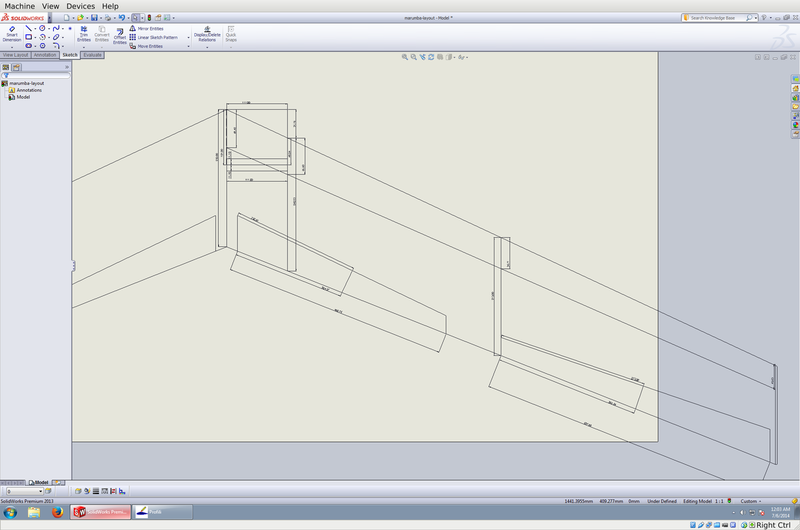

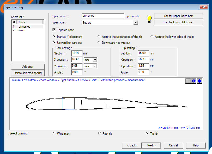

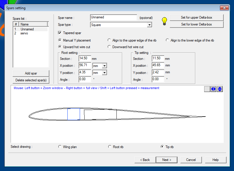

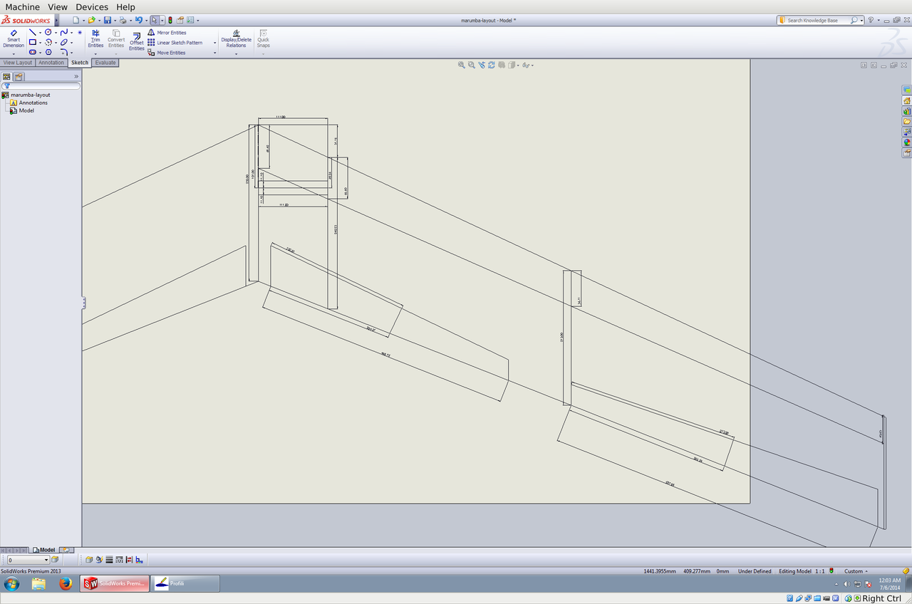

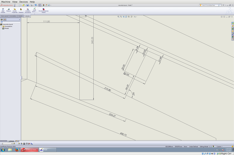

Ich habe jetzt nochmal 50x50er Servoschächtelchen vor den Holm eingezeichnet. Zu erst einmal die inneren Klappen:

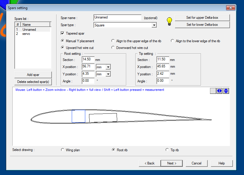

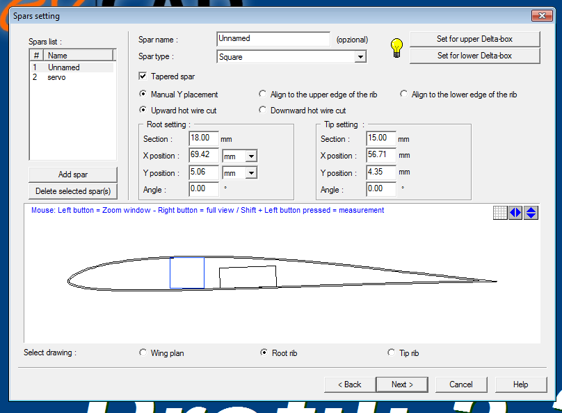

Dann habe ich die Servos mit den Maßen der Coronas (30x10) mal als Holm im Profili eingegeben:
Das heißt da die Servos ja irgendwo in der Mitte sitzen aber dass der "Platz" an der Wurzel optimistisch, am Ende pessimistisch geschätzt ist. So wie das ausschaut wirds im Mittel wohl passen?

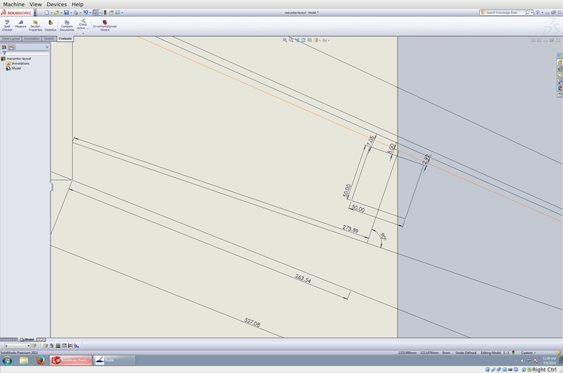

Etwas knapper ists im äußeren Trapez:
Sollte aber vermutlich hoffentlich mit ein wenig Glück und ganz dünnem Deckel auch noch gehen, oder?
Ansonsten, falls man die Bemaßungen lesen kann -- stimmt das so ganz grob?
Und: Holmdicke 18mm-14mm-11mm immer etwa im Dicksten des Profils ist so in Ordnung, oder? Da müsste mein Glasschlauch auch halbwegs sinnvoll draufpassen...
(Dem es schonwieder peinlich ist sich einfach nicht zu trauen :oops: )
Hi Dario
gehe so weit wie möglich an den Holm mit deinen Servokästen dann hast du ein paar zehntel mehr höhe

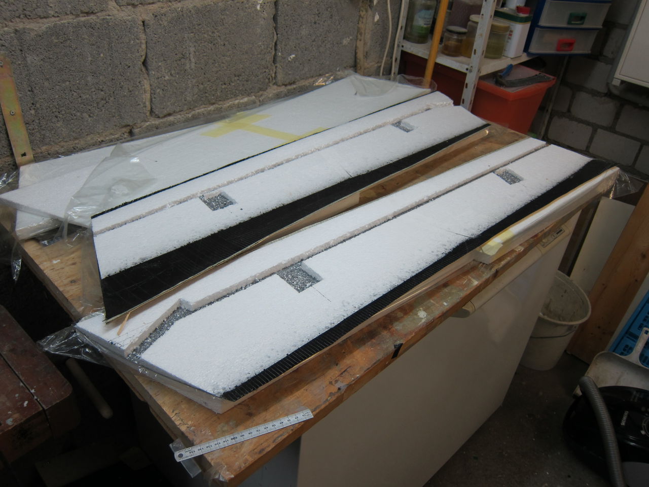

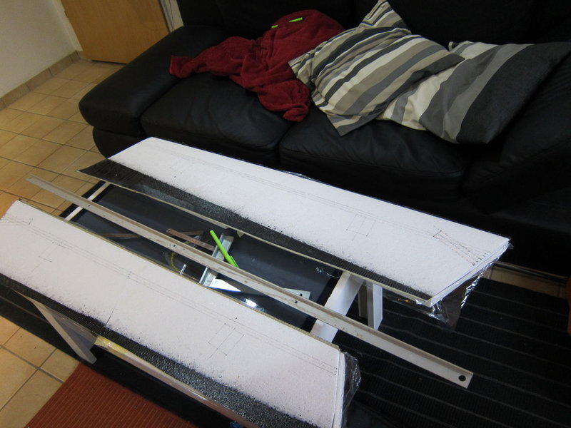

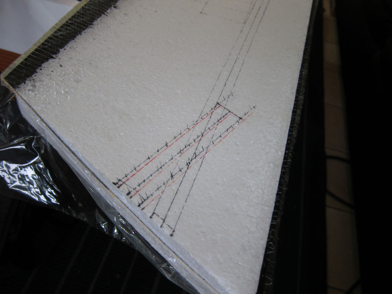

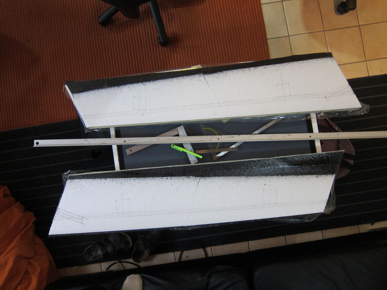

Etwa so?

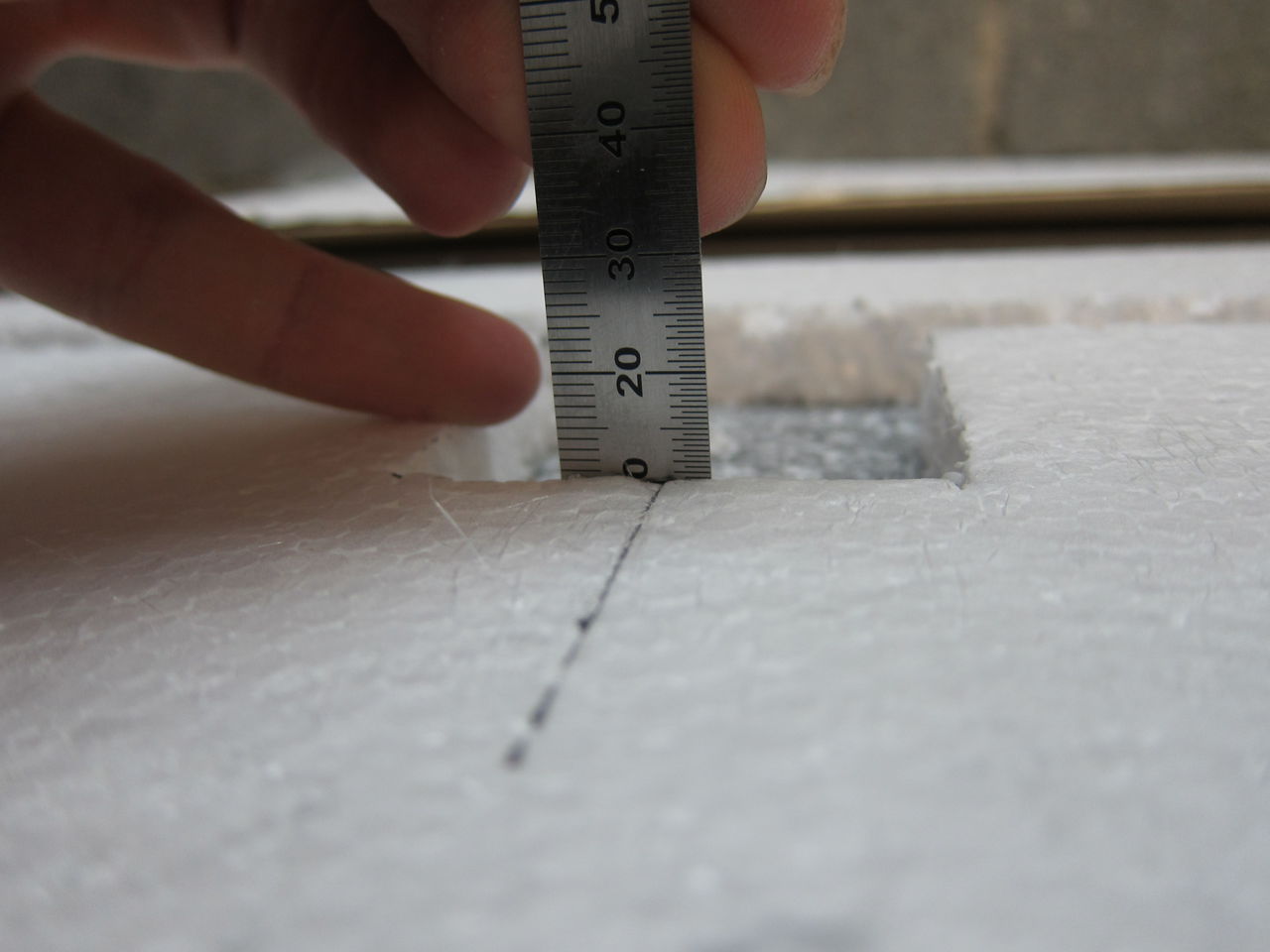

Servokästelchen jetzt so nahe wie geht am Holm. Steckung einmal verrechnet und gottseidank roten Stift zum Korrigieren gefunden. Man darf sich ja auch mal wie Lehrers fühlen :D.
Auch ohne genaue Maße -- passt so oder hab ich irgendwo derb geschnitzert?
Uuund ... ich seh das richtig dass ich jetzt erstmal die Spitze von nem Cutter stumpf schleife, oder?
Moin Dario
Perfekt.

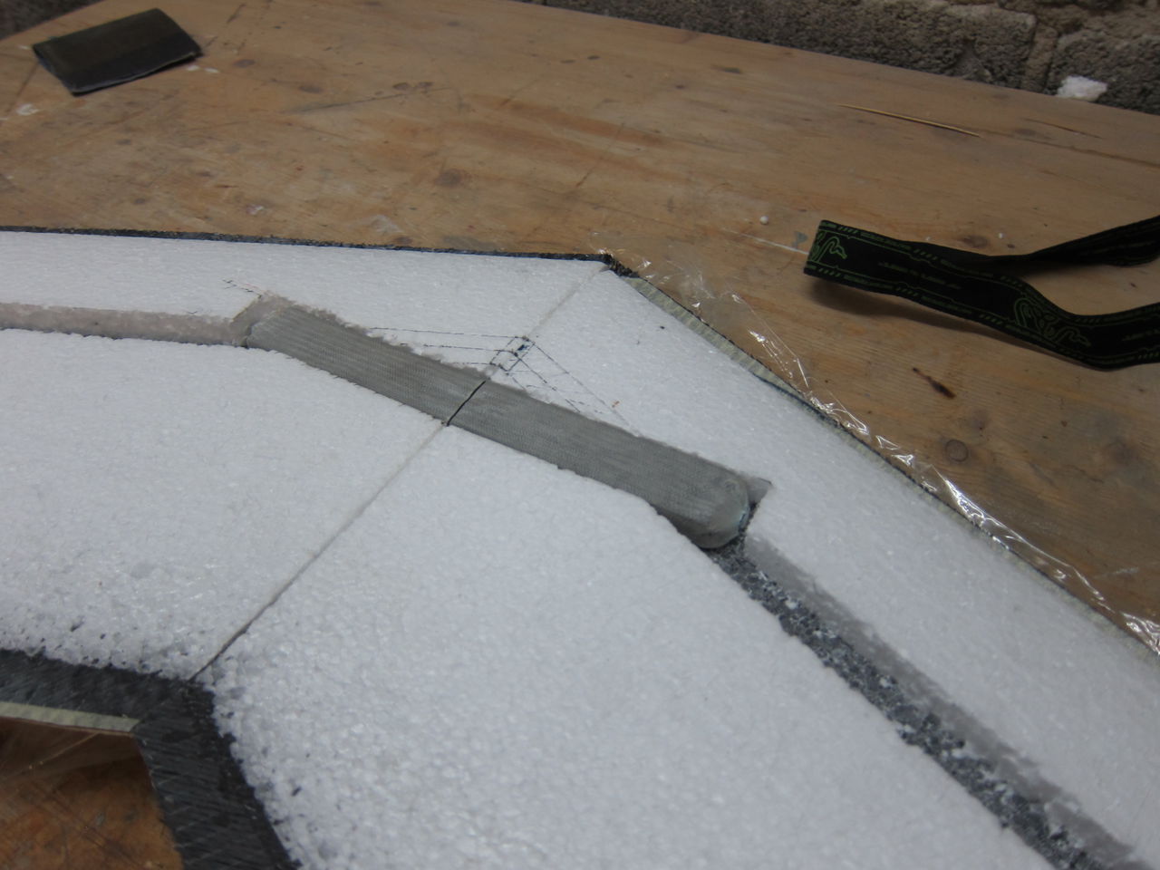

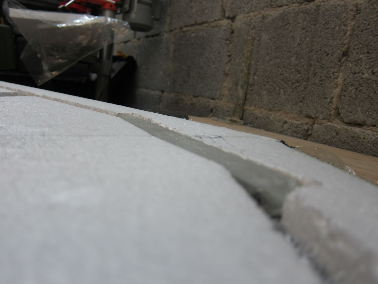

Zu viele Bilder für zu einfache Arbeiten:
Gut: Weniger ausgefranst als gedacht. Schlecht: Könnte noch weniger ausfransen
Gut: Verbinder passt schön rein, in der Mitte genau auf Maß :). Schlecht: Hätte bissl "strammer" sitzend ausschneiden können.

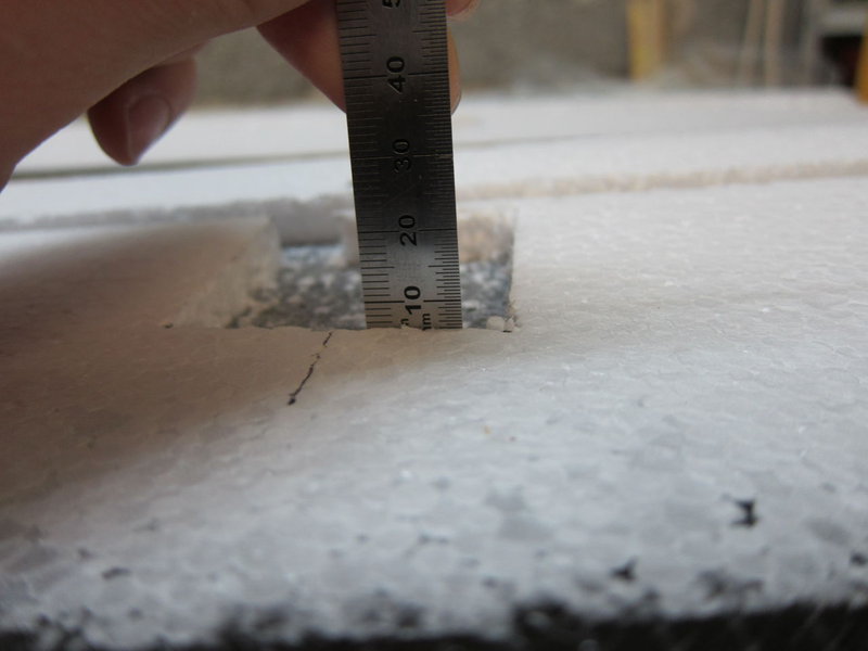

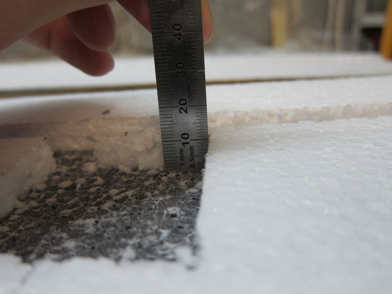

Gut: Servo für die WK(/HR??) passt super rein:
Schlecht: Der außen irgendwie ... garnich. Preisfrage: Wo hab ich mich jetzt schonwieder verrechnet ... und was mach ich am besten? Einfach irgendwie spaßig Abdeckung basteln nachher? Ala Christians-VoT überstehen lassen? Verzweifeln und einen Kopfstand mit zweifacher Rolle rückwärts (... als ob)? Dünnere Servos scheints ja nicht wirklich in der Auswahl zu geben...
Jetzt dann halt Depron als Hölmchen einpassen, einen Balsa-Kasten um die Servokästchen setzen(?) und an den Ecken des Kästelchens ein Loch zum Wiederfinden mit 0.4er Bohrer oder Stecknadel durchbohren?
Bei mir dient Kalrsichtfolie als Gebetbuch für die Positioenen der Innereine im Flügel.
Auf der ersten Hälfte wird am Flügel angezeichnet, das auf Folie Übertragen.
Die folie braucht dazu Bezugspunte/linen wie Wurzelrippe Nasenleiste oder Endleiste.
Mit ein Paar löchern in der folie für Servokästen an den Ecken , Schrnierlinene etc lässt sich das mm genau so schon auf die 2te Flügelhälfte übertragen.
Fertig beplankt wiederum auf die Bepalnkung übertragen und somit mm genau ganz leicht weiderfinden.
In deinem Fall könnte die Bezugslinen in Spannweitrichtung durchaus die Scharnierline sein oder 2 frei gewählte Punkte auf der Wurzel und Endrippe .
Egal in welcher Reihenfolge Du wieterbaust (wurzerippen vor oder nach der 2ten Bplankungsseite , darfst du nur nicht vergessen die Rippendicken mit auf die Folie mit zu übertragen, und die Bezugspunkte jeweil von der Wurzel nach oben auf die Beplankung oder Stryo von da wider auf die Wurzelrippe , Abhängig davon zu welchen Buzeitpunkt die die Rippen da einbaust wenn überhaupt.( hier schon im mal verlinkten Funliner Thread im rcl ) da ist auch Gebetbuch als Folie beschreiben.
Auf der Folie befindet sich unter anderm der gesamte Flügelgrundriss angepasst auf die Ober... oder Unteseite, je nach dem von wo aus Du jetzt anzeichnest. So lässt sich auch Endleiste und Nasenleiste weider genau bestimmen ! Untersiete wäre in deinem fall genauer! Messen und "rumirren" :mrgreen: fällt dann Komplett weg
Eine Servo Verkastung egal aus welchen Material hat noch bei keinem Flügel geschadet, wird auch oft mit Gfk oder Cfk nach öffnen der Kästen gemacht. Das widerum hat den Vorteil das man den Kasten beim ausscheiden nicht so genau treffen muss.
In deinem Fall jetz hast du schon löcher drinn und musst vor der Unterbeplakung verkasten !
Das fehlende Styropor ist lange nicht so stabil wie..... wo noch Rundherum styropr ist . Im Vakkum wird dort eien Dulle entsehen , die größer ist als das Servoloch ohne Verkastung .
Verstehst Du was ich Versucht habe zu beschreiben? :lol:
Hallo Dario!
Klebe doch in die Servoöffnungen einfach wieder Füllklötze aus Styropor rein und verschleife sie nach dem Trocknen leicht. So hast du das erste Problem der Dellen im Vakuum beseitigt.
Die äusseren QR-Servo's setzt du weiter vor, wo mehr Profildicke vorhanden ist. Der Holm muss nicht bis ganz raus gehen. Aber dazu kann dir bestimmt Uwe H. genaueres sagen, was die Kräfte betrifft. Ich habe im Norca keinen Holm, ist da auch nicht nötig.
Ansonsten Lob, sieht gut aus.
@Bernd: Plan auf Klarsichtfolie hab ich kapiert. Ich wollte das eigentlich so machen wie im Astir-Thread bei Christians Fläche beschrieben. Ich glaube bis ich den Krams auf der rutschigen Klarsichtfolie angezeichnet habe ist alles krumm und schief. Sei mir nicht bös, das heb ich lieber für nächstes mal auf, da wirds dann aber probiert.
Bernd H hat geschrieben: Eine Servo Verkastung egal aus welchen Material hat noch bei keinem Flügel geschadet, wird auch oft mit Gfk oder Cfk nach öffnen der Kästen gemacht. Das widerum hat den Vorteil das man den Kasten beim ausscheiden nicht so genau treffen muss.
italouwe hat geschrieben: Klebe doch in die Servoöffnungen einfach wieder Füllklötze aus Styropor rein und verschleife sie nach dem Trocknen leicht. So hast du das erste Problem der Dellen im Vakuum beseitigt.
AAAAAAAAAAAHHHHHHHHHHHH :shock: :shock: :shock:
Wie jetzt? Servoausschnitte wieder zumachen? Was für ein Vakuum? Kann ich nicht einfach weiter in den Styrohälften pressen? Davon bin ich eigentlich ausgegangen. Die Servos versetzen gibt doch nur gemurxe, oder? Bis ich da jetzt Styro hingeschliffen habe ist alles zuspät, allen vorran das Profil? Und wieso muss der Holm auf einmal irgendwo enden?
Das mit den Servos ... ja, da hab ich mich irgendwo Verrechnet, der Kasten ist nach zweiter Beplankung ~2.5mm zu dünn ganz am ende. Also wenn der Servo ganz nach oben kommt vllt ~1-1.5mm. Verglichen mit den Servoabdeckungen die viele nutzen wird das wohl kaum mehr was ausmachen, oder??
MACHT MIR DOCH KEINE ANGST! Ich seh mich schon die ganze schöne Kohle in die Tonne kloppen? :shock: :oops: :cry:
Zuletzt geändert von Nebukadneza am Do 10. Jul 2014, 19:47, insgesamt 1-mal geändert.
Hi Dario
Mach dir mal nichts ins Hemd und mache so weiter , dann stehen ebend die Servos 1-1,5 mm über und sag es Norca nicht und Sie fliegt.
Hake es ab Als Lehrgeld was Solls.
Wen du kein Vakuum ziehst und nur in den Schalen Presst wird es auch gut gehen , also mache es.
Wen du die Servo schächte Vorab Verkastetst mache ich das immer so das ich in jeder ecke ein 1mm loch bohre,
Das sieht man auf der Oberseite und kann dann wen Beplankt ist von oben durchbohren und so weis ich wo der Ausschnitt vom Servo hin muss
Mach fertig und gut ist.
Okai ...
boah habt ihr mich grad erschreckt. Muss erstmal durchatmen oO.
Und jetzt mein Depron finden. Ich befürchte ich hab keine Platte mehr da ... morgen Künstlermarkt mal räubern.
Grüßle und gute Nacht
kein Vakkum dann kein Proplem.
Mit Vakkum auch wenns aussen an den styro Schalen angelegt wird ev schon.
Huhu...ich mal wieder.
Ja was soll ich sagen Dario. Bis dahin echt gut. Aber warum soviel Selbstzweifel. Das die Servos ein Stück aus dem Flügel raus schaun ist sicherlich nicht sooooo schön, aber shit happens.
Sowohl bei meinem ElWoms Flügel, als auch bei meiner Astir CS schauten die Servos ein kleines Stück raus. Wenn dein Servo 10 mm dick ist, dann wird nach dem beplanken etwa noch 1 mm raus schaun.
Mach dir keinen Kopp...
Wird schon.
Wenn die Servo's komplett verschwinden, würde ich die Servolöcher wieder mit nem Styroklotz zumachen, den Überstand rundherum anzeichnen, mit Cuttermesser abschneiden, evtl. nichmal drüberschleifen und einkleben. Dann, wenn er wirklich etwas übersteht, mit einer Schleiflatte vorsichtig ebnen. Da passiert nichts am Profil. Trau dich, die "Mühe" wäre es mir dann wert. Wie gesagt, wenn sie komplett in der Fläche verschwinden. Ansonsten ist's egal.
Viel Spass weiterhin, bis jetzt siehts doch toll aus.
Schönes Wochenende
Ist halt auch so eine Frage ob Dario dann über kreuzt anlenkt oder das ganze Geraffel raus schauen lässt, dann machts nähmlich nix aus ob das Servo hervor steht:
Sieht beides sch... aus :mrgreen:
Ich würde voll versenken wenn es geht und wenn nötig dünnere Servos nehmen.
