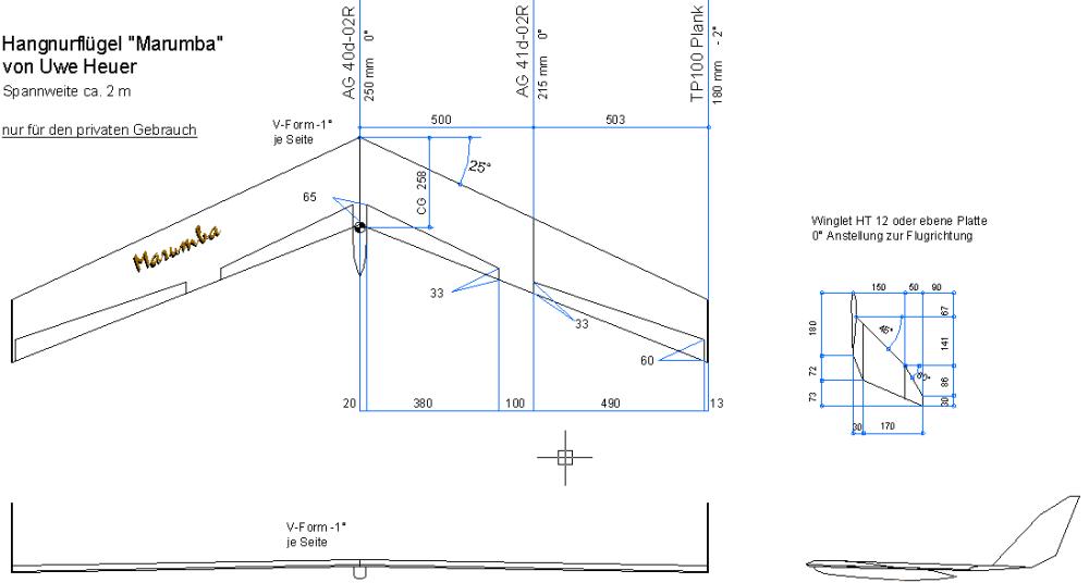

Hier jetzt also die Zeichnungen und Profile meiner Interpretation eines einfachen 2 m Hangflugpfeils, zum Glück kann man hier im Gegensatz zum Big-Brother-äähh zum großen Bruder-Forum mehr Dateiformate hochladen, z. B. Zeichnungen als zip :) :)

spannende Auslegung, danke fürs Veröffentlichen! :) Die Philosophie gefällt mir mit innen Hochauftrieb aussen Brettprofil.
Wegen Kernen, Du hast meine Mailadresse.
Eine Frage bleibt mir wegen dem SP. Ich habe das im Ranis mal kurz eingetippt, Ranis gibt mir 250mm bei 8%. Die 325mm wären ungefähr -26%.
Wie hast Du den SP ermittelt?
Osmosis hat geschrieben:Eine Frage bleibt mir wegen dem SP. Ich habe das im Ranis mal kurz eingetippt, Ranis gibt mir 250mm bei 8%. Die 325mm wären ungefähr -26%.
Hallo Patrick,
Mist, hab grad nachgeschaut, der Schwerpukt von 325 mm ist der von der 2,5 m-Variante :oops:
Gerechnet hab ich mit FLZ_Vortex, Beta-Version mit X-Foil-Momenten.
Der korrekte Schwerpunkt der gezeichneten 2 m -Variante für 8 % Stabilitätsmaß ist 258 mm
Ich korrigier die Zeichnungen heute Abend, danke und sorry :oops: :oops:

schön dass Marumba gefällt und hier gibts die korrigierten Zeichnungen. Vielleicht kann einer der Mods die flasche Skizze und den ZIP-Ordner mit den falschen CAD-Zeichnungen raus nehmen um Verwechslungen auszuschließen. Danke noch mal an Patrick für das entdecken des fatalen Fehlers :wink:

Das heist also so wie du jetzt den Kleinen Rumpf eingezeichnet hast nur nach vorne verschieben (umdrehen) für Ballast Akku Und alles und dann einen Motor Hinten dann,
Habe mir mal deine Zeichnung im Cad Angesehen Täuscht das oder Hängt der Flügel - 1 Grad nach unten, die Minus Angaben bei dem Flügel bzw. Schränkung muss doch das Profil nach oben gedreht werden oder?
Norbert1 hat geschrieben:Das heist also so wie du jetzt den Kleinen Rumpf eingezeichnet hast nur nach vorne verschieben (umdrehen) für Ballast Akku Und alles und dann einen Motor Hinten dann
so wie ich den Rumpf unter dem Flügel gezeichnet habe meine ich das auch, bei Deiner Linea war der Bürzel als Motorträger auf dem Flügel montiert, aber das hat stärkere negative Auswirkungen auf Flügelmoment und Nachlaufwiderstand als ein Bürzel unter dem Flügel. Also Rumpf so bauen wie ich das gezeichnet habe, aber als Flügelmittelstück und unter der Fläche so dick dass Antrieb und RC rein paßt, Motor als Pusher hinten dran. Das kann auch so ähnlich gemacht sein wie bei der ZeZehn, aber Marumba ist halt noch richtiger Modellbau und ein bisschen eigenes Hirnschmalz gefragt :P :wink:
Norbert1 hat geschrieben:Habe mir mal deine Zeichnung im Cad Angesehen Täuscht das oder Hängt der Flügel - 1 Grad nach unten, die Minus Angaben bei dem Flügel bzw. Schränkung muss doch das Profil nach oben gedreht werden oder?
Bei der Schränkung bedeutet negativer Wert Profilendleiste nach oben
Bei der V-Form bedeutet negativer Wert Randbogen nach unten
Marumba hat -2° Schränkung ab Halbspannweite, das heißt die Endleiste des Außenprofils ist mit 2° um die Nasenleiste nach oben gedreht.
Die V-Form ist bei Marumba gegen den negativen Wendemoment und für größere Wendigkeit -1°, das heißt die Flügel hängen um 1 ° bzw. 17,5 mm je Seite nach unten. Die Winglets haben ja schon V-Form-Wirkung und es wäre für den schnellen, wendigen Flug bei diesem Konzept nicht zweckmäßig das mit Flächen-V-Form noch weiter zu erhöhen, im Gegenteil.
Das ist bei anderen auf Wendigkeit getrimmten Wingletpfeilen auch üblich, guggst Du z.B. Spin-Off, CO2 Mini, Sapperlot usw.
was mich jetzt da interessieren würde. Wenn du der Fläche negative V-Form spendierst, wie machst du das dann mit den Winglets? Stehen die dann 90° zur Fläche? Weil würden diese dann 90° zur Fläche stehen, sind sie ja im Flügel etwas leicht nach außen geneigt. Weist du was ich meine? :oops:
Ansonsten ist Marumba ein richtig hübscher Nurflügel! :thumbup:
Nurflügelfan hat geschrieben:was mich jetzt da interessieren würde. Wenn du der Fläche negative V-Form spendierst, wie machst du das dann mit den Winglets? Stehen die dann 90° zur Fläche? Weil würden diese dann 90° zur Fläche stehen, sind sie ja im Flügel etwas leicht nach außen geneigt.
Hi Maxi,
ich glaube das fragen sich 99 % aller Nachbauer von Wingletpfeilen seit Mitte der 1990er Jahre :roll: :P
Bei 1°negativer V-Form pro Seite spielt es überhaupt keine Rolle ob das Winglet dadurch 90° oder 91° zur Waagerechten steht.
Wer kann bei der dünnen Endrippe mit dem daraus resultierenden schmalen Auflager für den Wingletfuß schon so genau bauen, vor allem wenn das Winglet nur angeschraubt ist?
Nur bei den spannweitenlimitierten Klassen wie RES sollte man darauf achten die Maximalspannweite nicht durch schräg stehende Winglets zu überschreiten und deshalb disqualifiziert zu werden, aber da hilft es bei geschraubten Winglets auch schnell mal was unter zu legen :wink:

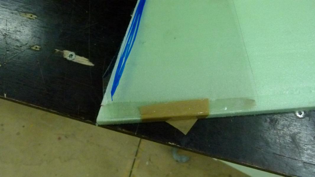

@Bernd: ich hab das Mylar als Test in einem Strefen dünn geschliffen und über die Tischkante gefalzt, das ist gerade geworden und der Nasenradius paßt in etwa, aber hinter der Nasenspitze wölbt sich das Mylar oben und unten stark auf und in diese Hohlstellen muß der Kern rein. Ich weiß nicht ob ich das gleich am Anfang so machen soll. Lieber schleife ich ein bisschen an der Flügelnase weil ich Tesa genommen habe anstatt dass ich gaaanz lange schleife weil das mit dem durchgehenden Mylar in die Hose gegangen ist. Ansonsten halte ich mich recht eng an den Baubericht von Patrick, außer beim Holm: http://www.rc-network.de/forum/showthre ... -PW-Bretts

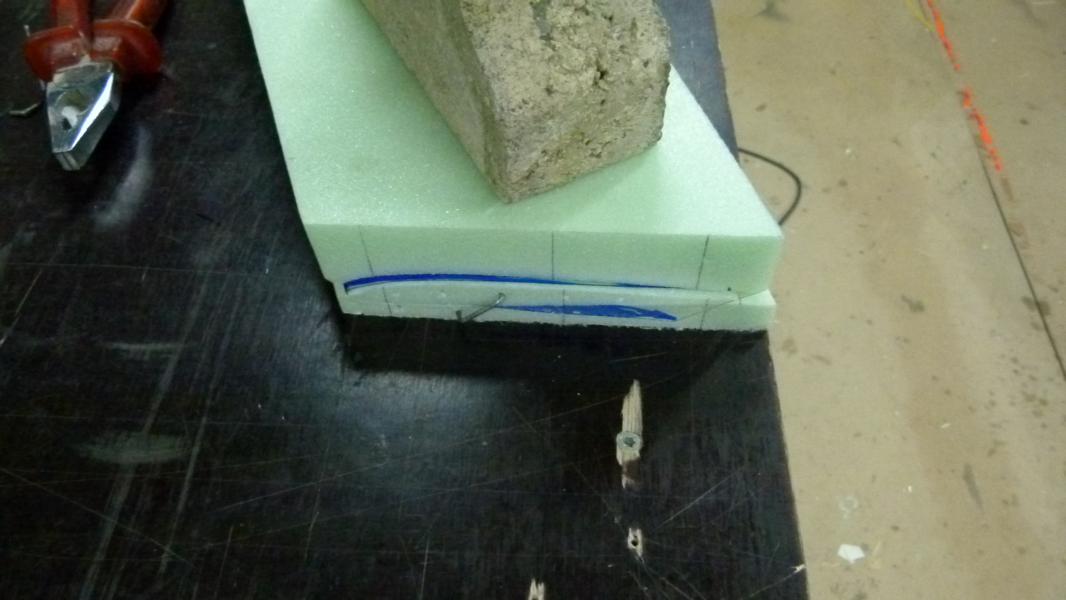

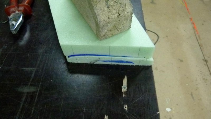

nachdem ich gerade an Schalen und Kernen aus Styrodur rumfummel hab ich mal ein paar Bilder it einem stück Restmylar 0,4mm gemacht!
Die Folie wird mit dem fertigen laminat drauf  mit doppelseitigem kelbeband hinten unten am kern befestigt.<br />Überlappende marker vereinfachen die Positionierung sehr!
so sieht das ganze dann in der Presse aus.<br />Für das muster hab ich nur einen Krampen/Klammer gesteckt der das ganze gegen zug nach hinten in postition hält.<br />Bie mechanischem pressen mit Schraubzwingen spannt man zu erst hinten, alles  will nach vorne, kann aber nicht!<br /><br />Im Vakkum beschwere ich den  fertigen Pack vor dem Vakuumziehen  an der Hinterkante.<br /><br />Hilfreich ist auch bei recht engen nasenkurven in nasenberich das Myllar dünner zu schleifen.
wenn ich mir jetzt Mylar leiten könnte würde ich so bauen.... aber es ist nicht mal genug etat für alle servos vorhanden :roll: :lol:
@ Uwe wenn du Tesa oder Paketband an der Nasenleiste verwendest unbeingt von beiden Seiten einen Streifen kleben. Die harze neigen dazu den klebefilm in Schmeire zu verwandeln. Mir ist das gaze beim ersten versuch dann frühzeitig auseinader gegangen das warn scheiß. :lol:
Mit beidseitg Kelbebend hatte ich das dann 8mal nicht mehr. An der folien aussenseite kann man Ruhig 50mm breites verwenden, von den Üblichen luftbläschen im Klebefilm sieht man nichts am fertigen laminat.
Das nur gute vollständige vorbereitung bei der Rundrum Arbeitweise zum erfolg führt muß ich Dir ja nicht erzählen. :D
Bernd H hat geschrieben:Das nur gute vollständige vorbereitung bei der Rundrum Arbeitweise zum erfolg führt muß ich Dir ja nicht erzählen. :D
Sicher nicht, auch wenn die CFK-Positivbauweise Neuland für mich ist, mit Vacuum gepreßt hab ich schon Balsa-Styro-Flächen und das arbeiten mit Harz und Gewebe ist mir nicht unbekannt...frag mal Tobi "Mister123" nach der Thunderbolt-Form :mrgreen:

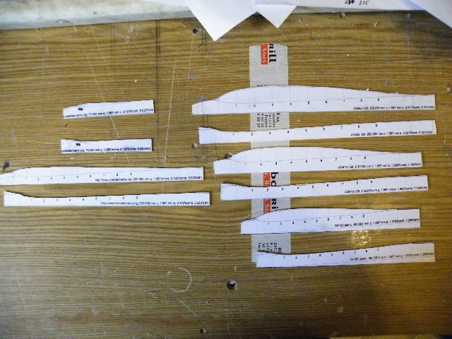

So schneide gerade die Profile in die Kerne einen kleinen Vorgeschmack mal für Uwe vom letzten Segment mit der Verwindung,
ich hoffe man sieht es. Und ist in deinem Sinn.
