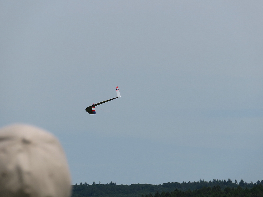

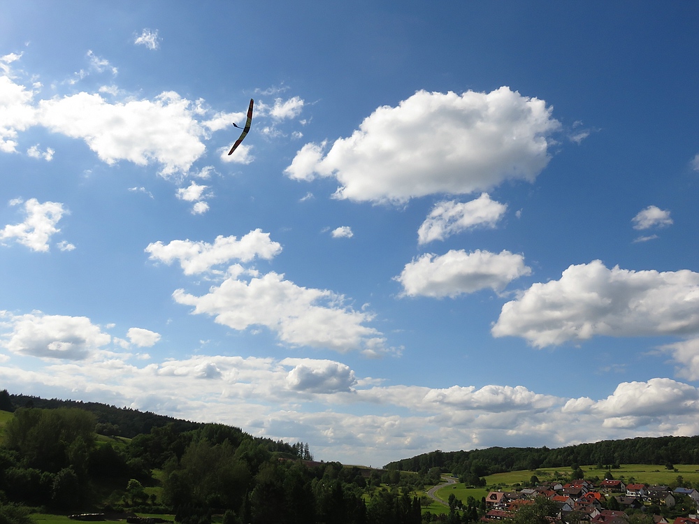

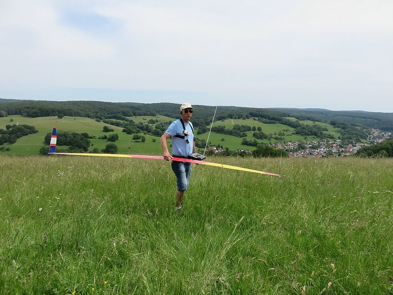

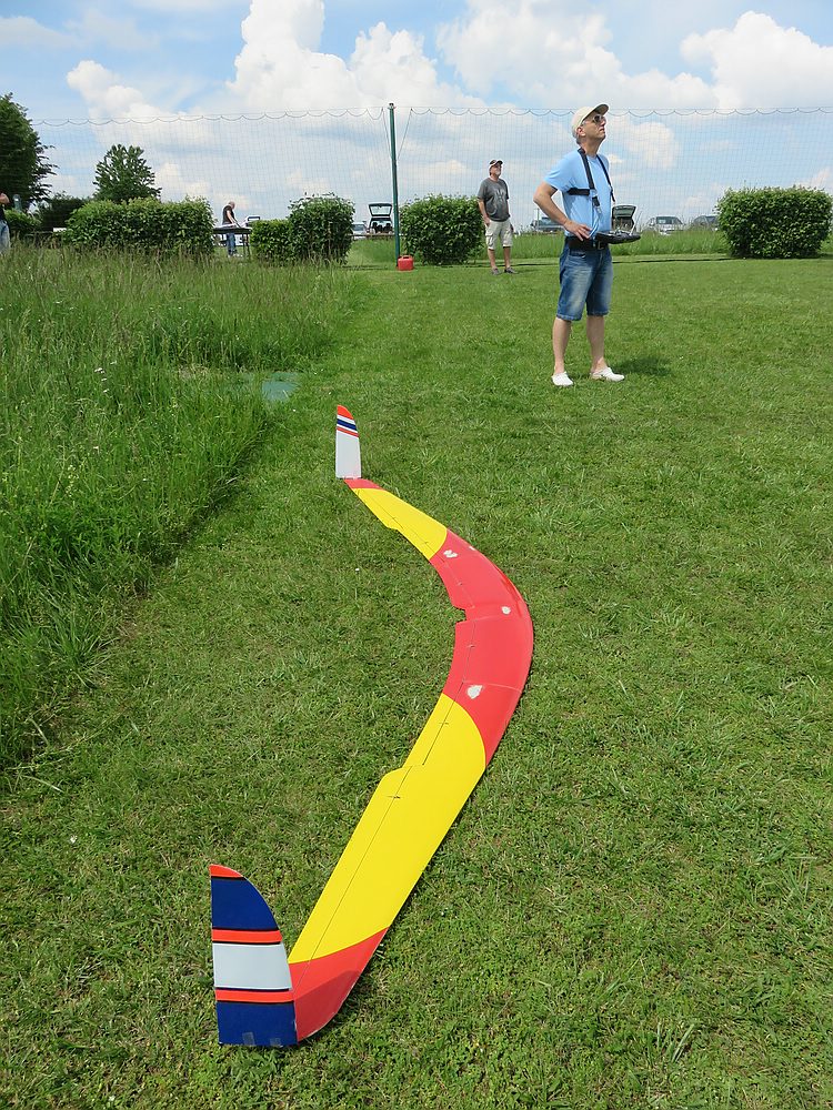

Heute auf dem Modellflugplatz in Schaafheim: erfolgreicher Erstflug von Jörgs Dispar im F-Schlepp :thumbup:
Feintuning fehlt noch, er fliegt stabiler als meiner beim letzten Flugtag mit den vielen Abrissen und Verbinderbruch, aber noch nicht so stabil wie meiner an dem einen guten Nachmittag....Jörgs Dispar hat den Flugtag überlebt, wir sind auf dem richtigen Weg :)
Ich habe nur wenige relativ schlechte Flugbilder, aber Patrick hat mit guter Kamera viel fotografiert, Jörg wird sicher noch ein paar schöne Aufnahmen nachliefern können.

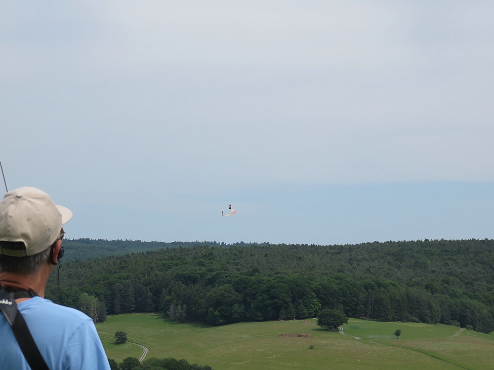

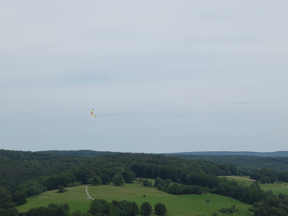

ja...Pat hat eben gemailt... hier ein paar weitere Bilder.

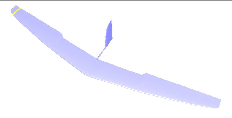

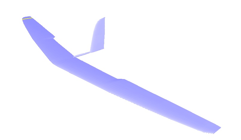

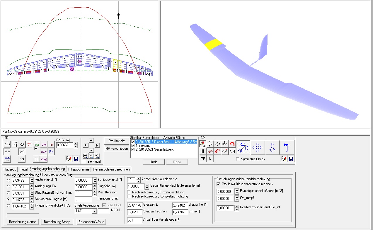

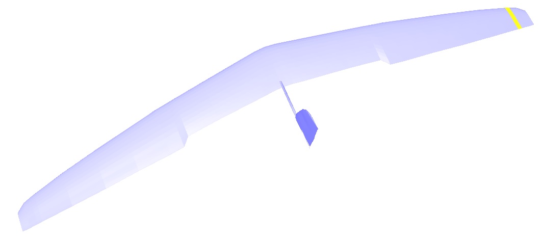

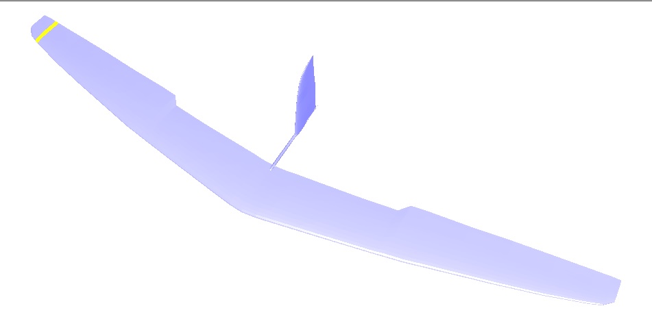

Hier mal ein paar Screenshots des DISPAR Mini aus dem FLZ_Vortex, einem gering gepfeilten Brettnurflügel aus den Dispar-Außenflügeln.
Das dazu benötigte kleinere Mittelstück wird jetzt erst mal provisorisch aus der bestehenden Form des DISPAR-Mittelstücks gebaut indem zwei äußere Teilstücke laminiert und dann im richtigen Winkel und für die kleine Spannweite von jetzt 2,5 m passend zusammen geharzt werden.
Das Seiteleitwerk wird von einem mißlungenen Amokka1-Rumpf kommen.
Die Form ist dafür inzwischen fertig gewachst und das Vierkantrohr für die Verbindertaschen ist auch schon laminiert.

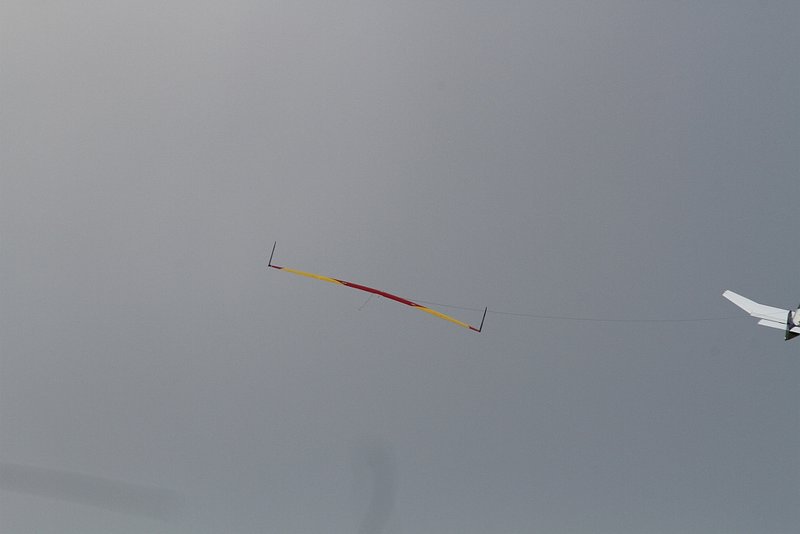

heute weitere Tests mit dem Flügel..... Schwerpunkt etwas weiter vor..... 40 g Blei plus TEK Vario.... und die Winglets auf 3° Vorspur anstelle 2°.
Da keine Schleppmaschine am Platz war, musste die Flitsche herhalten. Das klappt prima, hatte ich gar nicht so gut erwartet. Höhe lag so bei 50-70m .... und es gelang sogar ein paar Meter in der Thermik raus zu holen.
Bei den ersten Tests kündigte sich der Abriss recht gut an und ich konnte rechtzeitig aussteueren. Dann ein Versuch mit abgeklebten Wingletfuss. Flog sich sehr gut, riss dann aber extrem ab und fiel von einer Seite in die Andere und verschwand dann hinter dem Hang.... die "Landung" war nicht zu sehen. Dank Getreidefeld gings ohne Schäden ab und ich konnte noch weiter fliegen.
So ganz "harmlos" ist der Flügel noch nicht, da muss noch weiter gespielt werden. Macht aber richtig Laune das Teil und der ein oder Andere Ablasser zeigte wie gut er läuft.

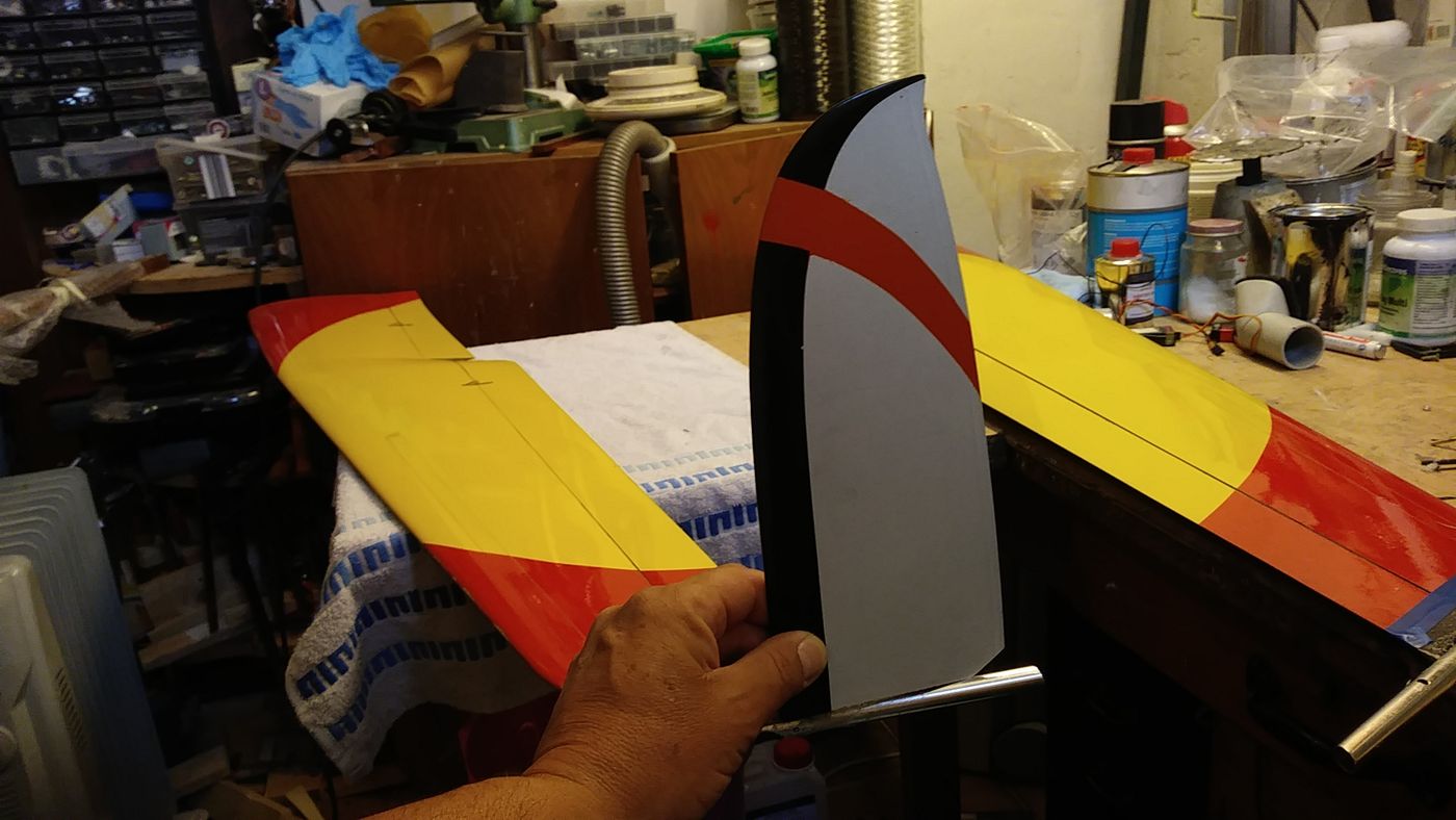

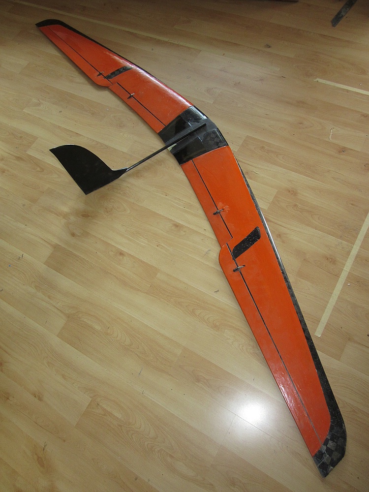

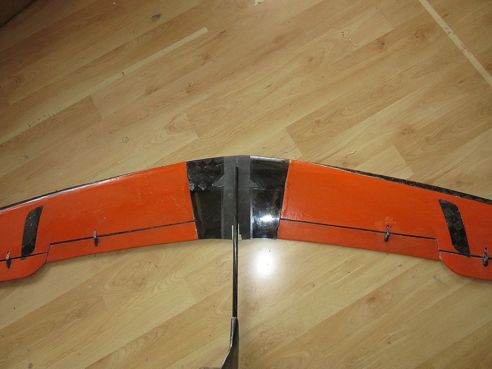

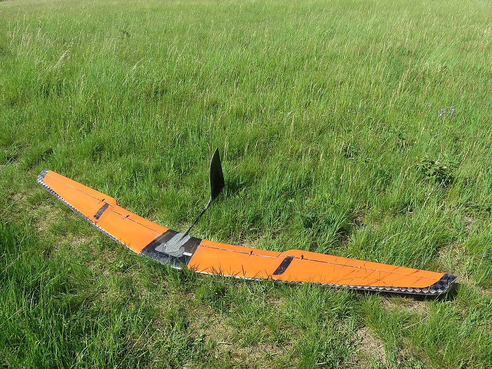

Hallo Leute, ich hab die Teile für den Dispar-Mini mal provisorisch zusammen gelegt, damit kann man schon ganz gut sehen wie der Flieger mal aussehen soll. Die Finne soll durch eine leichtere ersetzt werden die ich am Mittwoch laminiert habe und die beiden Mittelstückhälften sind noch nicht miteinander verbunden, aber das geht dann nächste Woche wahrscheinlich ziemlich fix.
Claas
Beiträge: 103
Beitrag von Claas »
Sieht schonmal sehr rattig aus! :thumbup:
Claas hat geschrieben: Fr 31. Mai 2019, 19:01 Sieht schonmal sehr rattig aus! :thumbup:
Danke Claas, und damit man sich die Optik des Fliegers besser vorstellen kann hab ich heute mal ein paar Flugbilder gemacht :D :)

Die Nase des Dispar Mini -Mittelstücks ist inzwischen so voll Blei dass kein Akku mehr rein passt.
Heute bin ich mit einem 800er NiMh geflogen, der ist aber bei dem schweren Flieger mit 4 Servos vollkommen überfordert.
Hinten passt auch kein größerer Akku rein, höchstens 2 Stück der 4S800 Eneloop.
Wenn jemand noch einen Tipp für einen guten Empfängerakku mit maximal 12 x 35 x 110 mm und mehr als 1600 mAh Kapazität hat wäre das toll, HV ist übrigens kein Problem und wäre mir auch lieber als 5-6 V ;-)
Fluggewicht ist jetzt 2930 g, das ist eine Flächenbelastung von 63 g/dm² :shock:
Das Teil vereint damit typische Flugeigenschaften von schweren Bretter, wie z.B. schnelles Wippen im Langsamflug und schlechte Ruderwirksamkeit vor dem Abriß mit typischen Flugeigenschaften von Pfeilen, z.B. starke Abhängigkeit der Überzieheigenschaften im Kurvenflug von der Schwerpunktlage ohne dass man den korrekten Schwerpunkt der letzten 2-4 mm aus dem sonstigen Flugverhalten schließen könnte.
Im Video habe ich bei beiden Flügen nach dem Flitschenstart zunächst vorsichtige Überziehversuche gemacht und beim zweiten Video am Ende und bei der Landung die Innenklappen auf ~ 30 ° gesetzt, die nächsten Flüge ohne Video für die Flugbilder waren mit ca. 30 g mehr Blei in der Nase unspektakulärer...bis auf den inzwischen leeren Akku ;-)

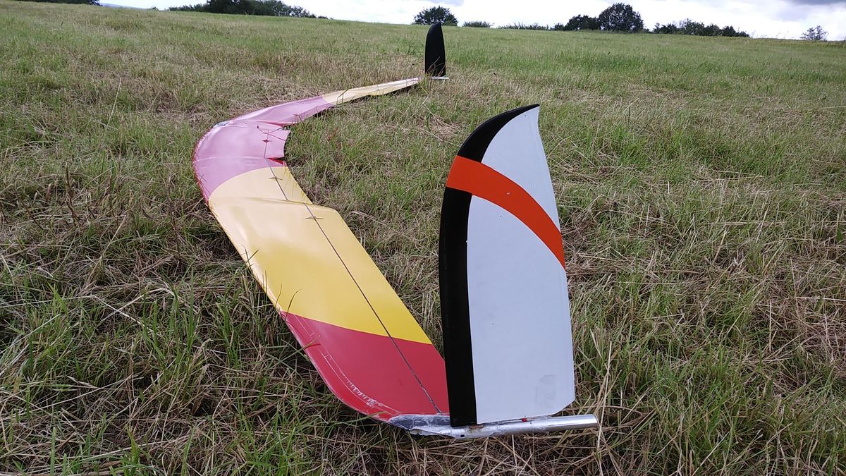

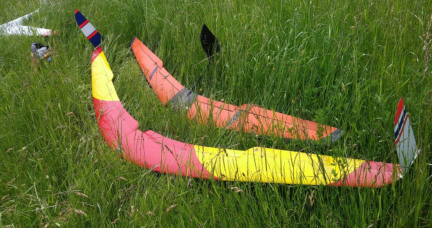

Moin Zusammen,
heute dann kleines Dispar Treffen am Osthang. Uwe hat 2 schöne Flüge mit dem Mini machen können, leider endete es mit einem Taumelsturz. Schaden sollte sich aber in Grenzen halten.
Mein großer flog heute vergleichsweise gut und bis auf einen provoziertem Abriss gabs sonst keine Weiteren. War ne ganz Weile oben und konnte auch reichlich Höhe in der Thermik machen. Ablasser und ein bisschen Heizen waren sehr gut. Leider taugt meine Wingletbefestigung immer noch nichts und ich musste mit "WinkeWinglet" vorzeitig landen.
An Änderungen hab ich jetzt DSA Rohre unter den Winglets und 0,2 mm Turbulator am Außenflügel.

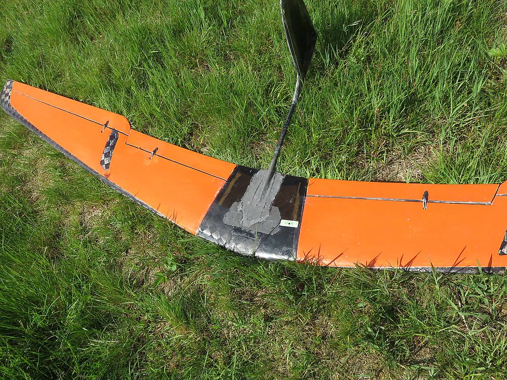

Der Schaden nach einem fast senkrechten, etwa 100 m tiefen Absturz in eine abgemähte Wiese ist ein gebrochener Verbinder und 3 gerissene Tesastreifen, jetzt ist mir schon mal klar warum der Mini so schwer ist :roll:
Der Taumelsturz kam beim engen Thermikkreisen relativ überraschend und wahrscheinlich habe ich wegen der großen Entfernung zum Flieger auch teilweise falsch gegen gesteuert. Ich hab ihn erstmal fallen lassen und dann Quer gegen die Rollrichtung gesteuert, einzige Folge war ein Wechsel der Drehrichtung des Trudelns. Dann habe ich nachgedrückt und erst mal weiter fallen lassen, aber beim Versuch aus dem Sturz raus zu ziehen kam erstmal nichts mehr und dann war der Mini hinter einer Kante schon außer Sicht .....bis zum Einschlag.

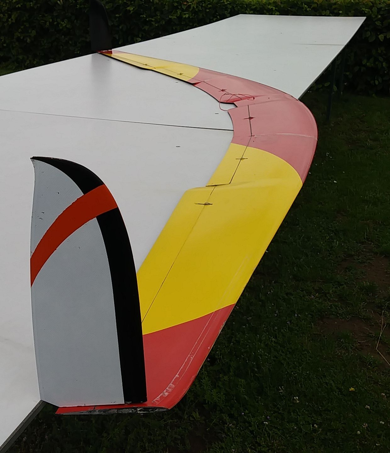

Ich find die Flieger ja eigentlich recht hübsch aber gegen so derart hässliche Winglets würde ich mich auch wehren :P
Wenn ich diese so mit mehr oder weniger herkömmlichen Pfeilnuris vergleiche sehe ich weniger Pfeilung ist das dann mehr als Brett oder doch Pfeil ausgelegt kann da vielleicht der Casus Knacksus liegen das es nicht so recht will?
paulpanter82 hat geschrieben: So 9. Jun 2019, 22:47Wenn ich diese so mit mehr oder weniger herkömmlichen Pfeilnuris vergleiche sehe ich weniger Pfeilung ist das dann mehr als Brett oder doch Pfeil ausgelegt kann da vielleicht der Casus Knacksus liegen das es nicht so recht will?
Pfeil- und Brettauslegung unterscheiden sich vor allem durch die Profilierung und ihren Einfluß auf die Querachsenstabilisierung, aber die funktioniert sowohl beim großen Dispar mit großer Pfeilung und Winglets, also auch beim Dispar Mini mit kleiner Pfeilung und Zentralleitwerk sehr gut.
Das Seitenleitwerk ist rechnerisch etwas zu klein, aber gerade bei den hohen Anstellwinkeln bei denen auch die Abrisse erfolgen hilft die Pfeilung bei der Hochachsenstabilisierung dazu.

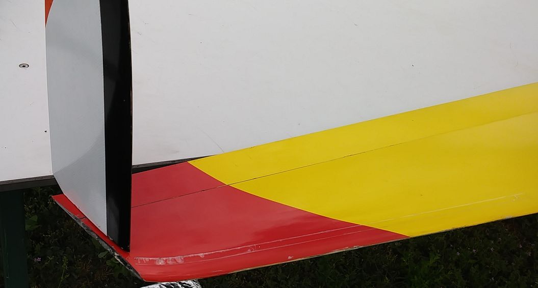

mit DSA Rohr und kleineren Leitwerken

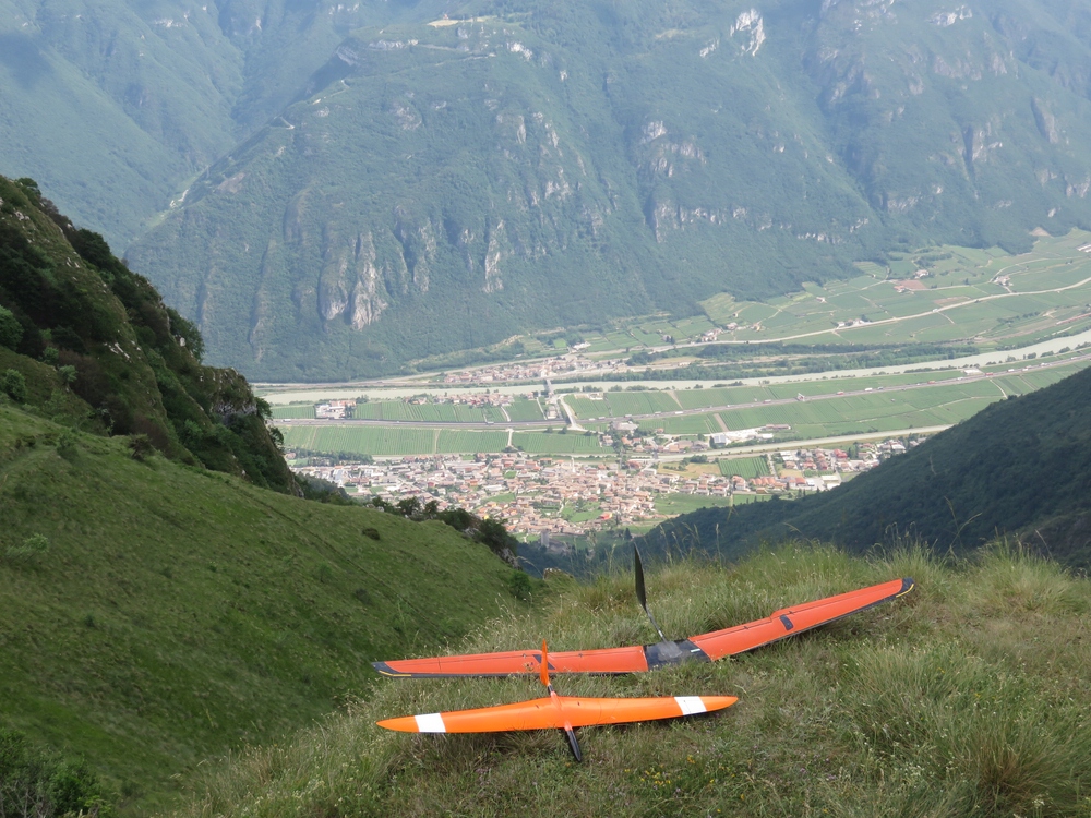

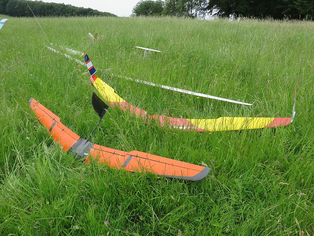

....zwei flotte Flieger beim ausruhen mit schöner Aussicht :)
Hier noch eine Impression:
