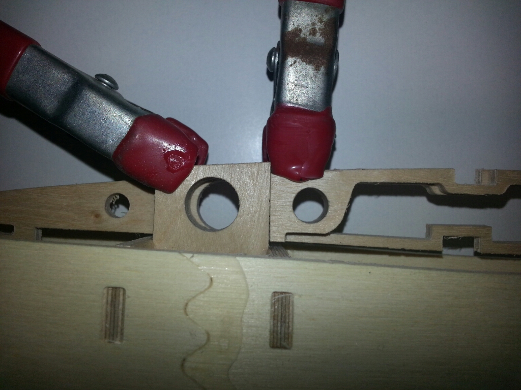

vielen Dank für deine Antwort. Aber ich glaube das dann irgendwas falsch bei mir ist...
Denn wenn ich die Aufdopplungen genau so auf den Rippen positioniere das bei der hinteren der Fuß übereinstimmt und bei der vorderen der Multilock Ausschnitt, stimmt die Steckung vom Rumpf und von der Rippe 0a nicht mehr überein. :(
Ich versuch mal ein Bild davon zu machen, eventuell siehst du ja einen Fehler.
Edit: Hier das Bild. ;-)
Beiträge: 6538
Hallo Maxi,
ich habe gerade noch mal die CAD-Daten angeschaut und da ist tatsächlich noch ein Fehler drin, die Rippenaufdopplung "0 vorne" ist auf der Steckungsseite um knapp 1 mm zu lang :oops:
Kürze bitte diese Aufdopplung neben dem Multi-Lock -Loch, auf der Seite des Flächenpylons um 1,5 mm, dann sollte es passen.
Sorry für den Fehler und danke fürs entdecken, ich schick das dann an Thomas zur Korrektur der Fräsdaten.

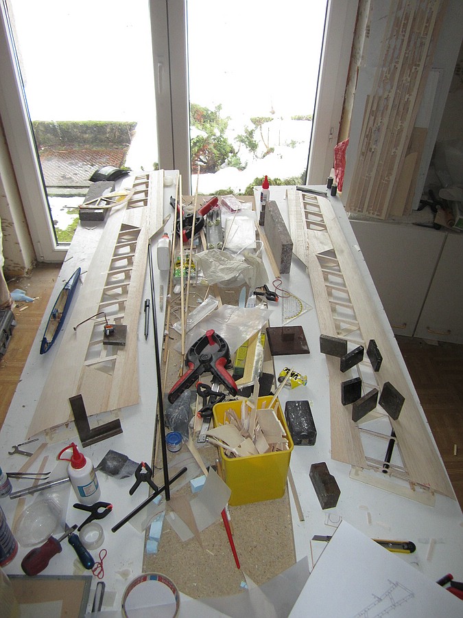

das kann ich noch nicht, ich werde heute erst mit dem beplanken der Oberseite fertig:
Die Spoiler sind bei mir jetzt 2 Rippenfelder lang und 33 mm tief, sie sollen von Dymond D 37 -Servos betätigt werden, die haben beim Probelauf vorhin im Vergleich zu den D47 einen sehr guten Eindruck hinterlassen, schnell, kräftig und nochmal knapp 2 Gramm leichter. Nur dem Getriebe traue ich nicht so viel Robustheit zu, aber das spielt bei den Spoilern sicher keine Rolle, solange man nicht ohne Winglets auf dem Rücken landen will :D

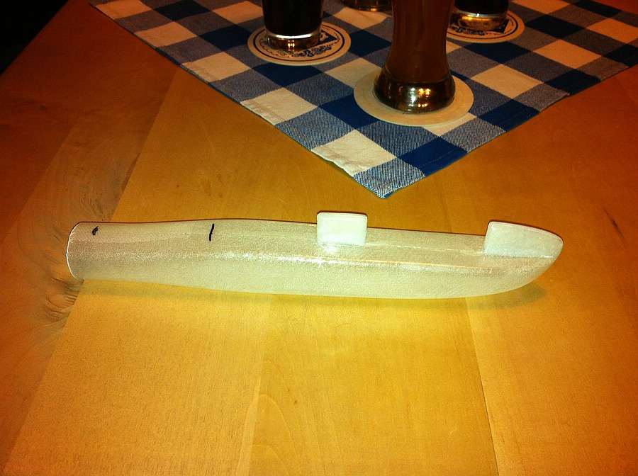

Nurflügelfan hat geschrieben:Wie läufts eigentlich mit dem verkleinerten Rumpf? Konntest du den mittlerweile testen und zum Kauf frei geben?
Der Rumpf ist noch nicht geflogen, er liegt auf dem Bild oben links neben dem Flügel. Die Teile passen ganz gut, der 800er Eneloop paßt ebenso gut oder schlecht rein wie in den alten Rumpf und auch für die meisten Empfänger ist genug Platz.
Wer will denn unbedingt so einen schlankeren Rumpf haben, ist dafür überhaupt ausreichend Interesse um ihn schon jetzt separat anzubieten und GezoRES dafür noch etwas zu schieben? :roll:
nein macht erstmal GezoRES fertig. Ich hab ja erstmal den normalen Rumpf, des reicht ja auch zum normalen Fliegen. :thumbup: Aber Interesse ist von meiner Seite aus vorhanden, wenn man dadurch bisschen Gewicht sparen kann. Möchte ja den Leitwerklern bei den RES-Wettbewerben zeigen was "wir Nurflügler" so drauf haben. :D

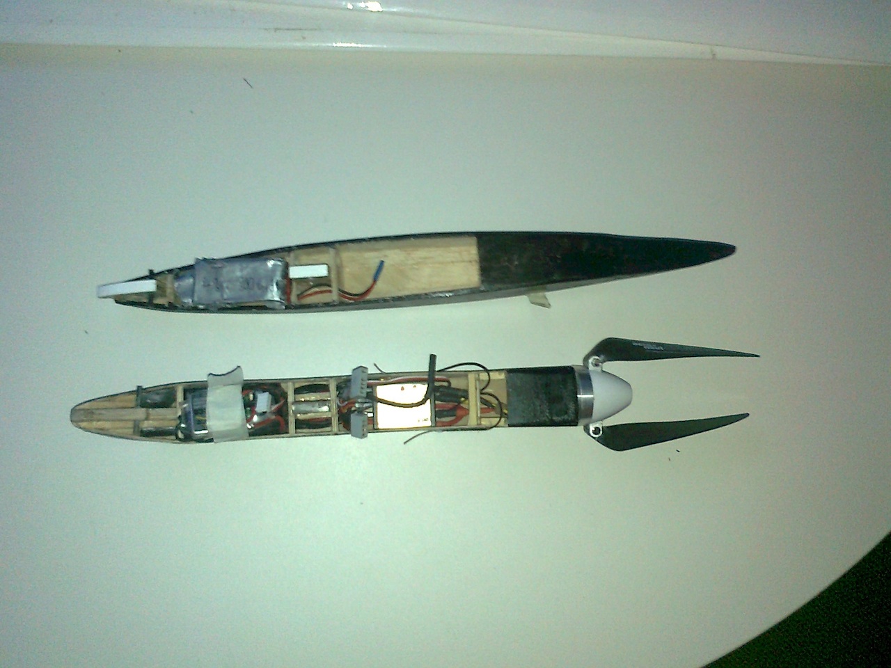

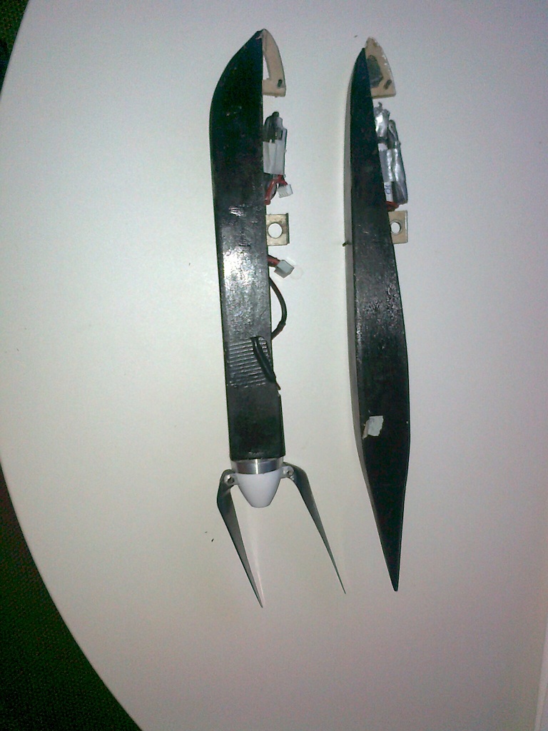

Vorgehend mein Motorrumpf für die ARES. Motorisierung wie von Michael auf Seite 22 vorgeschlagen, Akku Dymond 3s Lipo 800 mAh. Funktioniert einwandfrei mit 70 − 80 Grad Steigwinkel. Motor läuft erstaunlich leise. Beim nächsten Mal würde ich den Rumpf 0,5 cm breiter bauen.
Tilman
Beiträge: 6538
Cos hat geschrieben:Beim nächsten Mal würde ich den Rumpf 0,5 cm breiter bauen.
Hallo Tilman,
ich weiß jetzt nicht wie breit dieser ARES-Elektrorumpf ist, aber Michael hat ihn aus GFK um einen bestimmten Akku rum gebaut :roll:
Fotografiert am Dienstag beim Münchener Nurflügelstammtisch, was für ein Zufall dass eure beiden E-Lösungen fast gleichzeitig auftauchen ;-)

Michael's Rumpf sieht natürlich in Gfk und hinten rund ne ganze Ecke schicker aus - sehr schön geworden. Kleiner geht es in beiden Fällen eigentlich nicht mehr, da der Akku die Maße diktiert. Bei 1:30 Motorlaufzeit und ca. 50 min Flugzeit muss man ca. 400 mAh nachladen.

Mein gfk Rumpf ist 35mm breit und hinten ebenfalls 35mm rund.

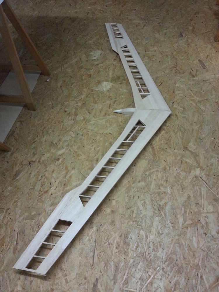

nicht das hier ihr denkt ich labber nur. Hier mein ein Bild von ARES. Wie man sieht fehlen noch die Winglets und die Störklappen sind auch noch nicht gemacht. Am Rumpf fehlt es auch noch ein bisschen und dann wäre ARES rohbaufertig!! ;-)
Ist ARES vielleicht schwanger und deshalb so schwer?!
Aber einen herben Rückschlag habe ich bekommen als ich ARES mal auf die Waage mit den Komponenten geschmissen habe. Da komme ich auf ein Gewicht von 600g. Da fehlen aber noch Bespannung und die ganzen Kleinteile. Vom Blei ganz zu schweigen. :cry: Also werde ich flugfertig gute 700g auf die Waage bringen. Naja dafür setzt sie sich halt besser bei Wind durch... :roll:

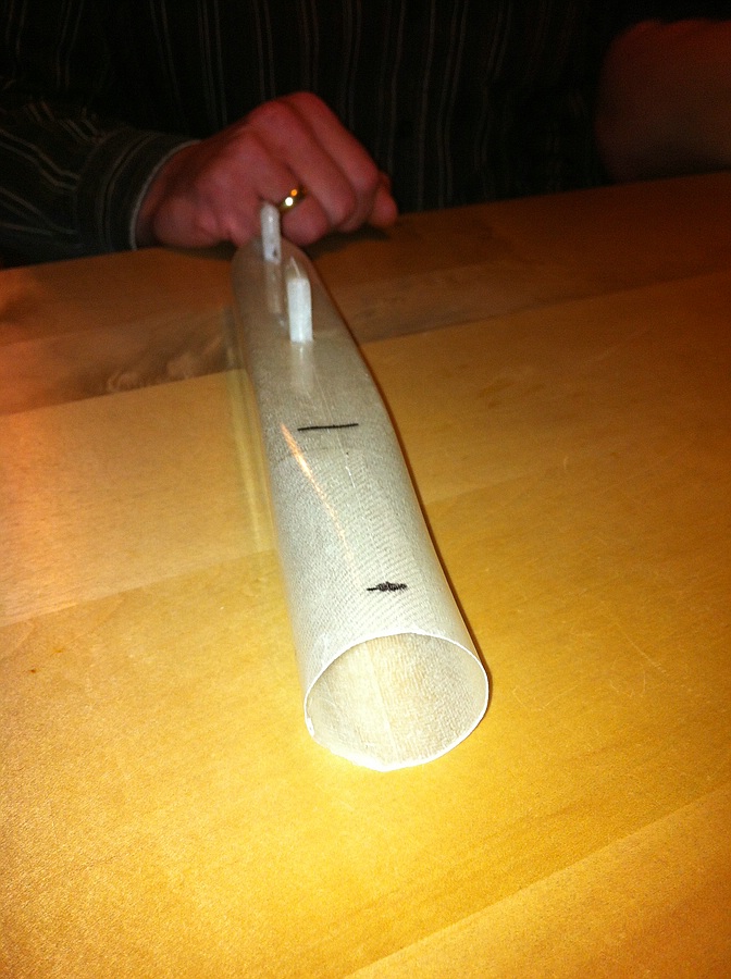

Der schlankere Rumpf wiegt fertig lackiert, aber leer und ohne Hochstarthaken 33 Gramm.
:roll: :?:
