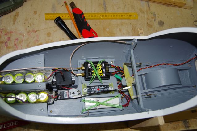

Moin zusammen!

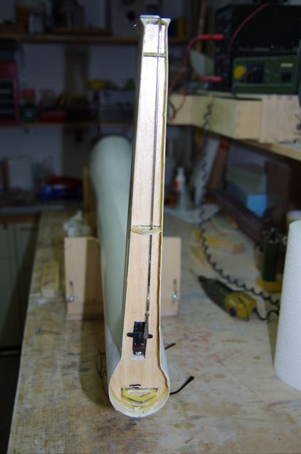

Ich habe mal ein bisschen weitergemacht:

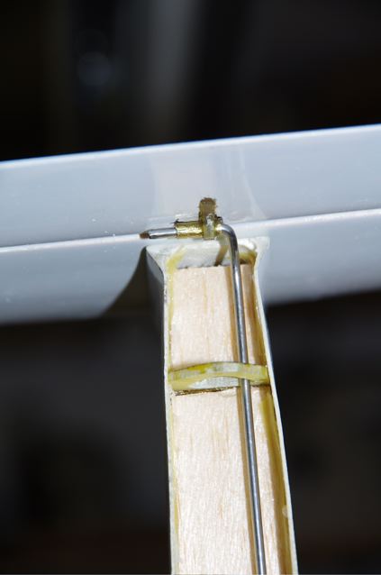

Der Seitenleitwerksabschluss-Spant mit Höhenleitwerksservo, -Anlenkung und Seitenruderaufhängung ist eingeklebt :) ! Das sieht nicht nach sehr viel aus, ich bin aber froh, dass das erledigt ist !
Hier die Bilder:
Das Heck ist jetzt ziemlich fertig :) :) !
Bis bald

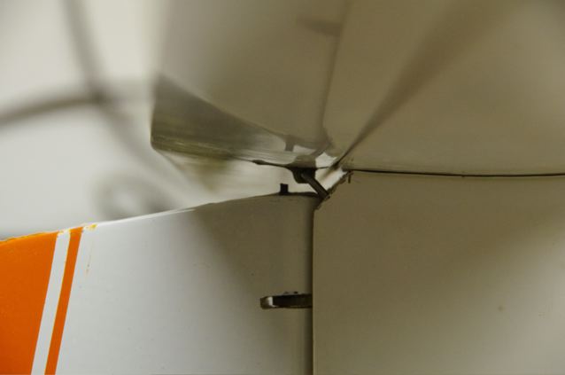

Hallo Elmar.
Bist du bitte so nett und machst noch ein seitliches Bild von der HR-Anlenkung !?
Bin zum 3D-kucken vollkommen talentfrei :?
Toll das es noch Modellflieger gibt die ihre eigenen Flieger bauen (können).
Re: Mistral-C 1:3,5
Hallo Harry.
Hier nochmal ein Foto von der Seite:
Auf den ersten Bildern hast Du den Anlenkungsdraht von hinten gesehen; oben ist er rechtwinklig abgebogen. Gleichzeitig ist das obere Ende ca. 45° nach hinten gebogen, um unter das Höhenruder zu kommen. Auf dem neuen Bild sieht man nur den nach hinten abgebogenen Teil, der Rest verläuft vor der Seitenruder - Hohlkehle.
Ich hoffe, dass es für Dich klar geworden ist.

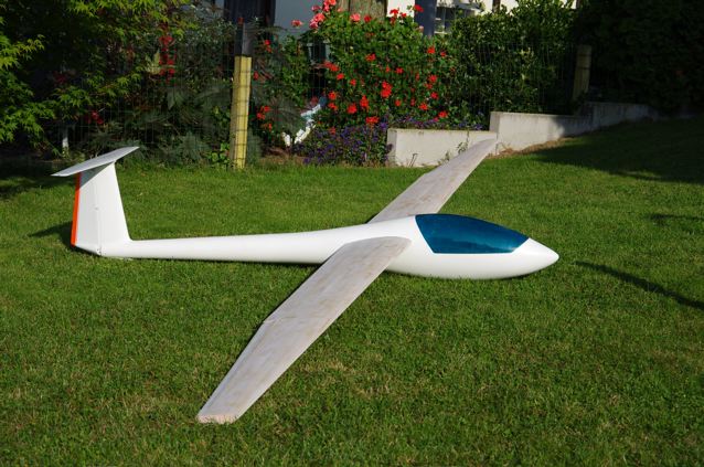

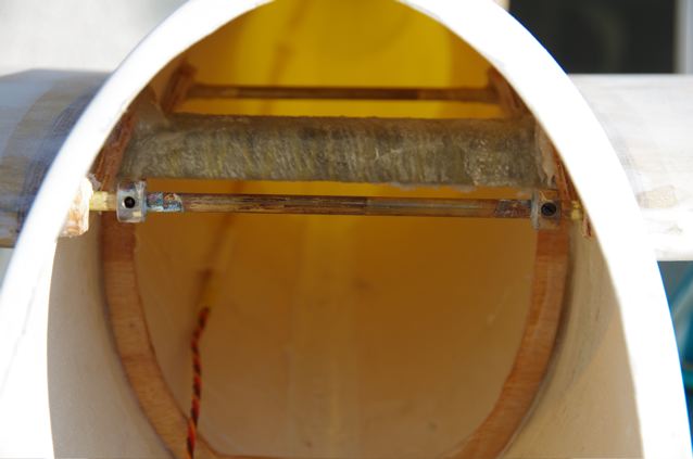

Hallo zusammen!
Am Wochenende ging es einen Schritt weiter in Richtung Fertigstellung :) : Die Tragflächen sind jetzt fertig zum Füllern. Außerdem habe ich Die Tragflächenverriegelung eingebaut. Dazu kam mir das gute Wetter gerade recht, dann konnte ich im Freien zusammenstecken :) :
Tragflächenklemmung
Tragflächenklemmung
So langsam wird`s
So langsam wird`s
Bis bald

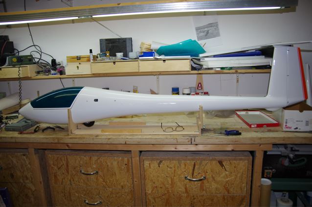

Hallo zusammen!
Damit Ihr nicht denkt, es tue sich gar nichts mehr:
Thomas hat mit der Spritzpistole einmal mehr Großartiges geleistet :thumbup: , und dem Rumpf sein Finish verpasst :

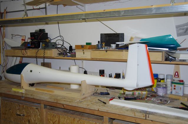

Daraufhin habe ich den Rumpfausbau weitestgehend abgeschlossen:
Höhenruder, Seitenruder, Schleppkupplung und Vario funktionieren schon. Damit ist die Rumpfsektion prinzipiell flugbereit :) :) !!

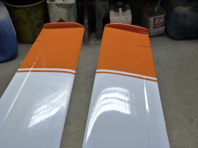

Re: Mistral-C 1:3,5
Moin Moin!
Letzte Woche hat Thomas die Flächen gefüllert, dann haben wir nochmals nass geschliffen.
Gestern hat Thomas mir dann Bilder geschickt :) :) :
Flächen Mistral c 019.jpg (42.69 KiB) 4200 mal betrachtet
Mehr wird erstmal nicht gezeigt ; die nächsten Bilder dann vom fertigen Flieger ;-) !
Von einem glücklichen Elmar, der jetzt heiss ist, wie Frittenfett :mrgreen: !!

Moin Elmar
Wie Geil ist das denn. Das glänzt ja wie ein Affena....
Thomas ist hald ein Künstler.

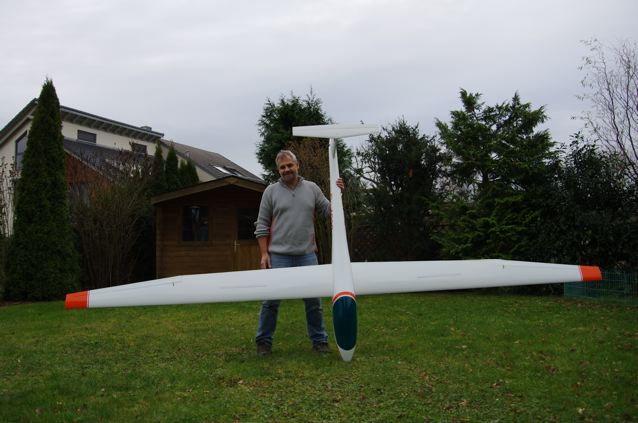

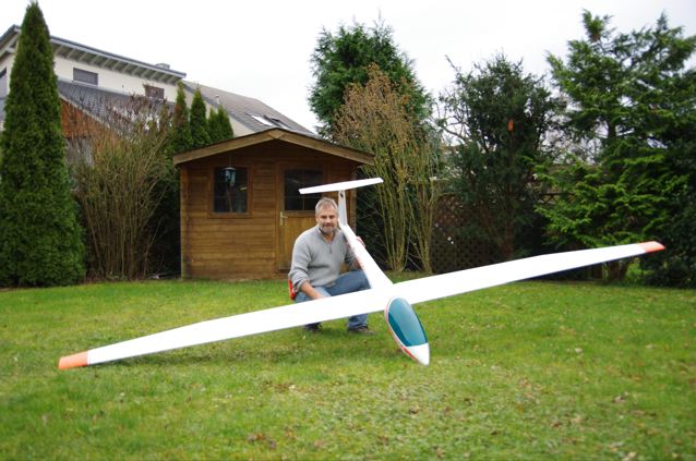

Hallo Leute !

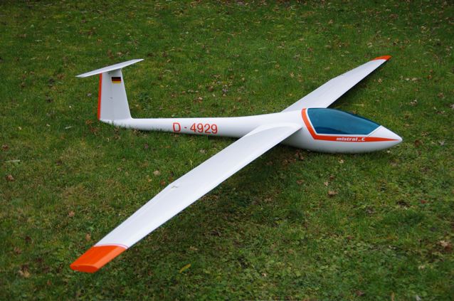

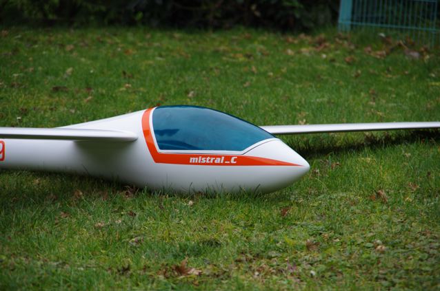

Alles neigt sich auch einmal dem Ende zu, so auch dieser Baubericht. Der Mistral ist nach einem Jahr und 10 Monaten Projektieruns-, Planungs-, und Bauzeit FERTIG :) :) :) !!
Heute war Roll Out. Zuerst im heimischen Garten; dann konnte er heute Mittag am Vereinshang der Spessartsegler im Rahmen unseres Nikolaus-Fliegens der " Öffentlichkeit" präsentiert werden. Leider war das Wetter nicht so, dass ich einen Erstflug wagen wollte, aber jetzt kann ich nach der langen Bauzeit auch noch ein bisschen auf geeignetes Erstflugwetter warten :cry: .
Ich möchte mich auf diesem Weg auch bei allen bedanken, die das Projekt tatkräftig und moralisch unterstützt haben : Tobi und Thomas und Michael für die Hilfe beim Laminieren, Thomas für die perfekten Lackierarbeiten, Andi für die Schneidschablonen, Alex für die Aerodynamik, Marianne für die perfekten Schutztaschen und bei allen, die das Ganze mit Interesse mitverfolgt haben. Ohne Euch alle wäre das Ergebnis nicht das, was jetzt herausgekommen ist ! VIELEN DANK !!!
Und jetzt natürlich noch ein paar Bilder :
Natürlich werde ich dann vom Erstflug berichten und Bilder und hoffentlich ein Video zeigen !
Bis dahin!

Noch eine Frage am Rande:
Bei welchem Gewicht bist Du jetzt gelandet?
Re: Mistral-C 1:3,5
Hallo Peter,
Auf`s Gramm genau kann ich es Dir noch gar nicht sagen, aber es sind doch ca. 6 kg geworden. Ist aber flächenbelastungsmässig noch absolut im grünen Bereich.

Ich hab auch noch ein Bild vom Rollout, rechts der Erbauer ist leicht an dem 360°-Grinsen zu erkennen ;-)
