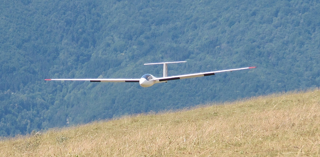

Hallo !
Nachdem die Winterbausaison ja nun schon in vollem Gange ist möchte ich Euch mein persönliches Großprojekt 2012/2013 vorstellen:
Gebaut wird ein Mistral-C im Maßstab 1:3,5 , Spw. 4,28 m.
Es handelt sich dabei auch um die Verwirklichung eines 31 Jahre (!) alten Traumes, der folgendermaßen begonnen hat:
Als ich 1981, als 13-jähriger, mit dem (ferngesteuerten) Modellsegelflug begonnen hatte und gerade meinen "Amigo" zusammengebastelt hatte, war das der Traum meiner schlaflosen Modellfliegernächte.
4,5 m Spannweite, das T-Leitwerk und der Rumpf mit der markannten Keule hatten es mir angetan.
Damals hatte ich mir versprochen: "Wenn ich erstmal richtig gut fliegen kann, dann kaufe ich mir den!".
Leider (oder vielleicht Gott sei Dank) ist es dazu nie gekommen. Als ich mich reif genug für einen Segler dieser Größe fühlte, war weder der Mistral noch erhältlich, noch existierte die Herstellerfirma noch. :cry:
So gänzlich losgelassen hat mich der Mistral jedoch nie. Immer wieder ertappte ich mich dabei dass ich nach einem Mistral Ausschau hielt, wenn ich (vergeblich) die Listen der verschiedensten Hersteller von Scale-Seglern, oder Rümpfen durchstöberte.
Als ich nun Ende 2011 über ein neues Projekt nachdachte, welches nicht schon 100-fach auf den Flugplätzen dieser Republik zu sehen sein sollte, war klar:
Die Zeit ist reif für einen Mistral-C!

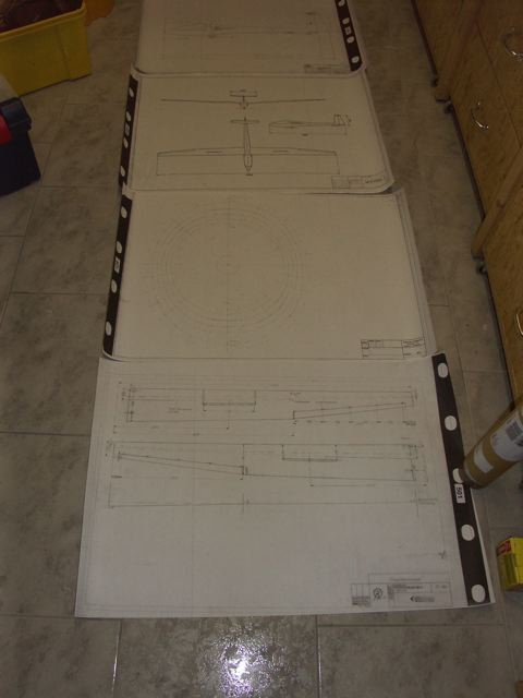

Bevor es aber an den Bau gehen konnte, war es erst mal nötig geeignete Unterlagen zu beschaffen. Das sollte sich zum ernsten Problem entwickeln, da mir zunächst lediglich die 3-Seiten-Ansicht aus dem gezeigten Katalog zur Verfügung stand. Ich war mir aber nicht sicher, ob diese orginalgetreu war.
Ansonsten hatte ich das Gefühl, dass dieses Flugzeug in der Literatur totgeschwiegen wird. Ich besitze die Bücher von Martin Simons (3 Bände)und das Buch "Die berühmtesten Segelflugzeuge" von Georg Brütting, in denen mehrere hundert Segelflugzeuge mit sehr guten 3-Seitenansichten abgebildet sind. Aber nirgendwo auch nur eine Silbe vom Mistral.
Auch das Internet schweigt sich weitgehend aus. Einige Bilder von Vereinen, die ein Exemplar in ihrer Flotte haben, aber keine Scale-Dokus. Ein Anfang war ein Wartungsbuch, das jemand zum Download ins Netz gestellt hatte. Darin war die erste Übersichtszeichnung mit den wichtigsten Maßen (Spannweite/Rumpflänge), leider nur im Postkartenformat, daher wenig hilfreich zumindest für den Rumpfbau. Auch konnte ich einen originalen Verkaufsprospekt von 1976 in der Bucht ersteigern, der zwar sehr interessant ist, aber mich auch nicht wirklich weiter brachte. Eines konnte ich aber aus den Unterlagen entnehmen: Der Carrera- Mistral war alles andere als Scale. Während die Flächengeometrie weitgehend stimmte, war der Rumpf zu dünn und bei 4,5m SPw 40(!)cm zu kurz.
Ins Rollen kam die Sache erst, als ich die Fluzeugbaufirma ausfindig machen konnte, die die Musterbetreuung für die verbliebenen Exemplare übernommen hat, nachdem die Herstellerfirma aufgehört hatte zu existieren. Ich nahm per mail Kontakt auf, eigentlich ohne große Erwartungshaltung. Aber ich bekam Antwort und erhielt, nach einem sehr netten Telefonat, gegen eine faire Bearbeitungsgebühr Kopien der Orginalpläne zugeschickt.
Damit war der Startschuss für das Mistral-Projekt gefallen!

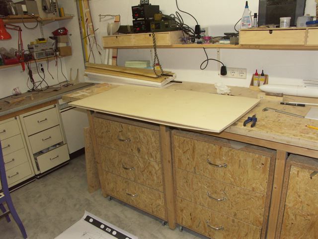

Jetzt soll es aber richtig losgehen mit dem Bau. Bevor ich an aerodynamische Auslegung denke brauche ich zuerst das Herzstück, nämlich einen Rumpf. Weil ich von CAD/CAM leider keine Ahnung habe, und auch keinen CNC-Fräser kenne, der mir für überschaubares Geld ein Urmodell oder gar eine Form fräsen könnte, habe ich mich für den Bau nach der herkömmlichen Methode mit "Hausmitteln" entschieden.
Ganz nach dem Motto: Nicht wirklich Quick, dafür aber Ungeheuer Dirty :mrgreen: :mrgreen: .
Dazu war erst ein Besuch im "men`s heaven" nötig --- im Baumarkt.
Ich habe zwei Platten 10 mm Pappelsperrholz besorgt, aus denen das " Rückgrat " des Urmodells entstehen sollte.

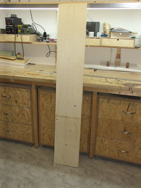

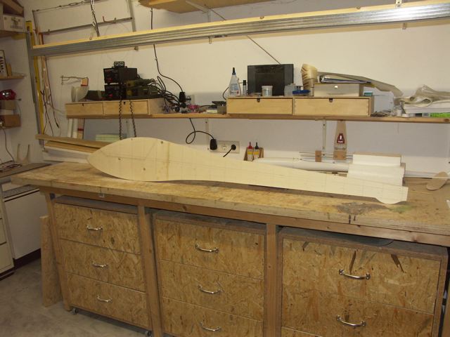

Aus den Platten habe ich dann eine lange und schmale Platte, mit Hilfe von 390er Gewebe zusammengeklebt, und den Rumpfseitenriss aufezeichnet :
anschließend konnte ein schöner, gerader Längsspant ausgesägt werden:
Im ersten Moment war ich dann schon ein wenig überrascht von den Dimensionen :shock: !
Der erste Schritt auf dem Weg zum Urmodell war getan.
Pfeife
Beiträge: 20
Registriert: Sa 3. Mär 2012, 14:39
Re: Mistral-C 1:3,5
Beitrag von Pfeife »
Sehr schön Elmar,
jaja, rechnerisch sieht's fast immer kleiner aus. Mich überraschen auch meine Pläne immer mal wieder, wenn sie dann endlich vom Rechner auf's Papier wandern. Nur weiter so... wir sind gespannt.
Dirk.

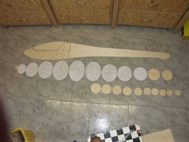

Hi Leute
Nachdem die Rumpfquerschnitte aus den Plänen herausgemessen und gezeichnet waren, habe ich aus 6 mm Pappelsperrholz einen kleinen Bastelbausatz hergestellt :D .
An dieser stelle bedanke ich mich nochmal bei Tobi ( Mister123), für das Zeichnen der elliptischen Querschnitte mit einem CAD-Programm.
Bis bald
Re: Mistral-C 1:3,5
Servus Elmar,
sehr schön. Bin ganz gespannt wie es weiter geht. Finde die klassische Bauweise sehr interessant und habe großen Respekt vor dem der sie anwendet.
Ich gehöre da ja eher zu den Drag&Drop Bastlern. (Am PC malen und dann ab damit auf die Maschine) Das macht leider sehr faul und aus einer linken Hand werden zwei ;-) . Selbst Servobrettchen mache ich nicht mehr mit Säge und Feile.
Viel Spaß beim Basteln,
