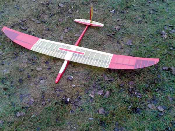

Hallo Reinhold,pro2311 hat geschrieben:Ich warte gespannt auf den neuen Rumpf mit V-Leitwerk...
Glückwunsch zum Erstflug Deines GezoRES, ich wünsch Dir viele schöne Stunden in der Thermik und im Hangwind damit

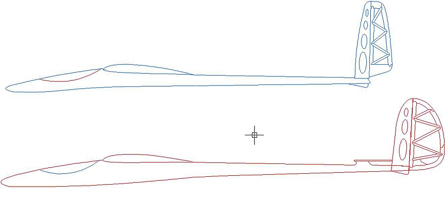

Der neue Rumpf wird noch etwas dauern, er soll ja genauso gut passen wie Thomas und ich uns das für alle unsere Flieger wünschen und vorstellen, "was Gscheits" halt wie man in Bayern sagt.

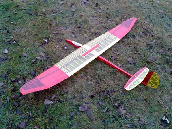

Hier aber schon mal ein schematischer Screenshot was sich in der Seitenansicht etwa verändern wird. Unten der aktuelle Rumpf mit Kreuzleitwerk und oben die V-Leitwerksvariante. Wenn es viereckige Besenstiele gäbe und GFK bei RES erlaubt wäre, wäre der Rumpf schon fertig

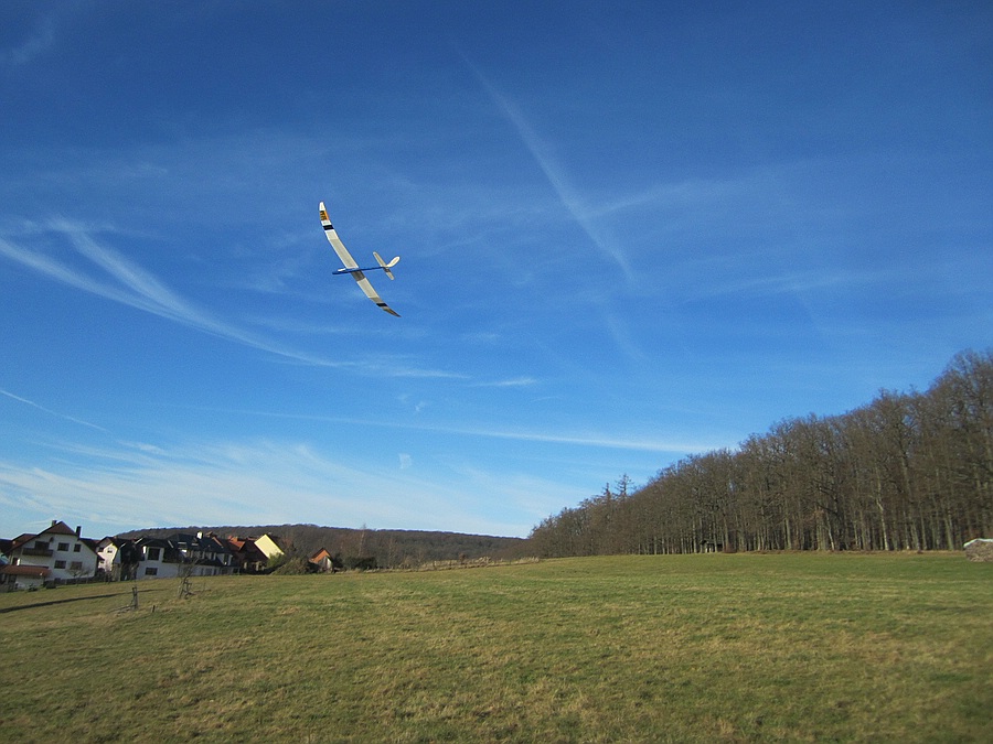

Danke die Flüge werde ich haben. Es muss noch ein wenig optimiert werden aber er fliegt schon sehr gut.

Hallo Reinhold,pro2311 hat geschrieben:Der neue Rumpf sieht ja schon mal ganz toll aus. Ich bin aber eher ein Fan von Holz und nicht so viel GFK. Es wäre auch schön wenn ich auf die 250g Blei in der Spitze dort verzichten könnte obwohl Du Recht hast man merkt das Gewicht nicht er fliegt auch langsam mit einer optimalen Sinkgeschwindigkeit.
ich fliege sowohl Holz als auch GFK gerne, aber für den GezoRES bin ich froh dass es keine viereckigen Besenstiele zum abformen gibt
Man sieht auf dem Bild dass der neue Rumpf vor allem hinten kürzer ist als der aktuelle, das V-Leitwerk sitzt genau am selben Hebelarm wie das Höhenleitwerk der K-Variante. Das sollte hinten einiges Gewicht sparen, das dann vorne mehrfach eingespart wird.
Zum Gewicht: im Wettbewerb hat sich gezeigt, dass vor allem die Flächenbelastung für die Sinkflugleistung entscheidend ist und da ist GezoRES mit dem sehr großen Flügel eher ein Leichtgewicht. Das Absolutgewicht ist nur bei absolut windstillen Bedingungen entscheidend für die Hochstarthöhe und da hatte in der letzten Saison Andreas Brem mit seiner Höllein-Libelle oft die Nase vorn, dafür konnte er bei Wind den Gummi nicht komplett ausziehen ohne dass sein Flieger geflattert hat....irgendwas ist halt immer und den "Überflieger" gibt es bei RES derzeit nicht. Vor dem sehr gut durchdachten und sauber konstruierten Baba-Jaga hatten am Anfang der Saison viele "Angst", letztlich wurde aber auch diese Konstruktion oft genug von weniger gelobten Modellen geschlagen um keine Dominanz in den Ergebnislisten aufkommen zu lassen, die Bavarian Open hat Gert mit PuRES gewonnen.
Eines ist aber ganz sicher: RES-Modelle zu fliegen macht Spaß und bei passendem Wetter braucht man nicht mal einen Gummi, dann kann man mit ein paar Versuchen und etwas Gefühl für die lokalen Bedingungen auch in der Ebene von Hand in die Thermik werfen
P.S.: @Thomas: wart erstemal bis der fertig ist, vielleicht passt des optisch wirklich nicht unter den großen Flügel wie heut schon befürchtet, aber auch wenn er um den Bauch rum ziemich abgenommen hat, insgesamt ist der gar nicht sooo viel schlanker und die Breite ist genau gleich wie beim K-Rumpf

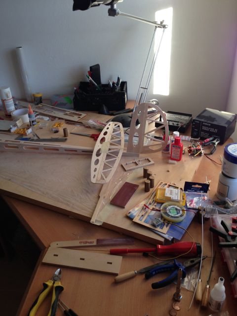

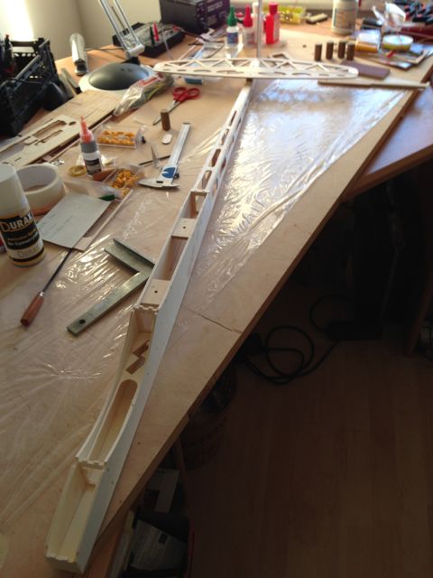

Re: GezoRES
wurde auch vom RES-Virus befallen und Dank Thomas bin ich jetzt auch im Besitz eines GezoRES. Der Service war superstark vor Weihnachten bestellt und bereits gestern kam der Postbote mit dem Paket. Nochmals Danke an TS.
Zum Bausatz kann ich nur sagen, dass ich begeistert bin. Erinnert mich an meine Jugend, als ich noch mit Lego spielte
Auch vom Konzept bin ich überzeugt, dass dies ein leistungsstarkes Modell ist.
Mit Unterstützung eines Freundes gings dann los. Anbei zwei Bilder nach ca. 4 Std. Bauzeit.
Gruss aus Augsburg
Gruss aus Augsburg

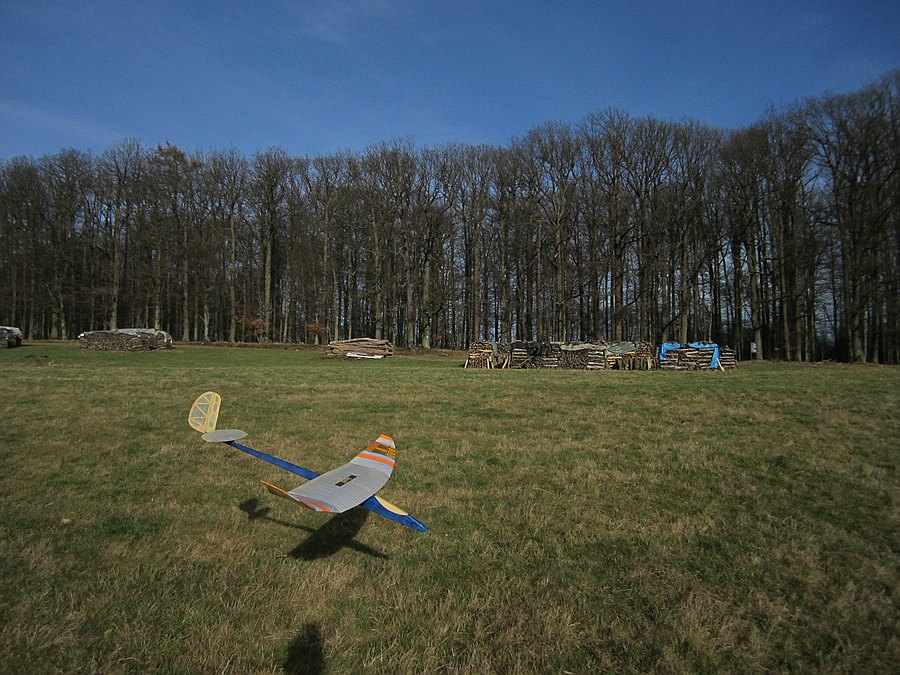

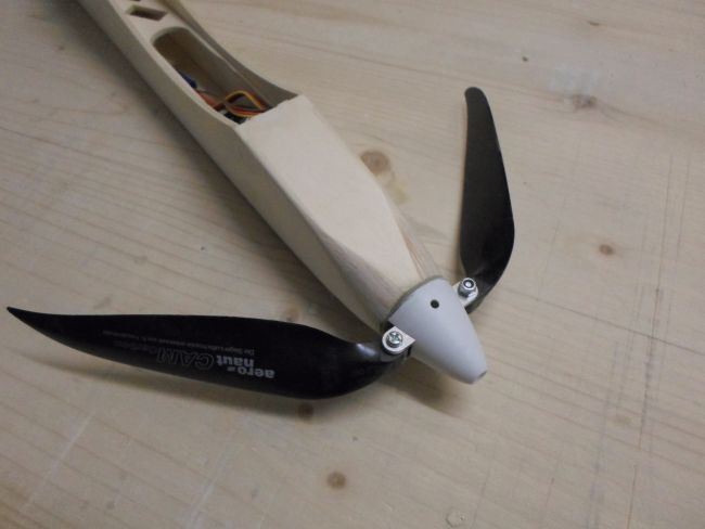

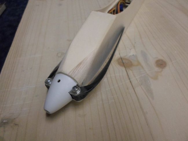

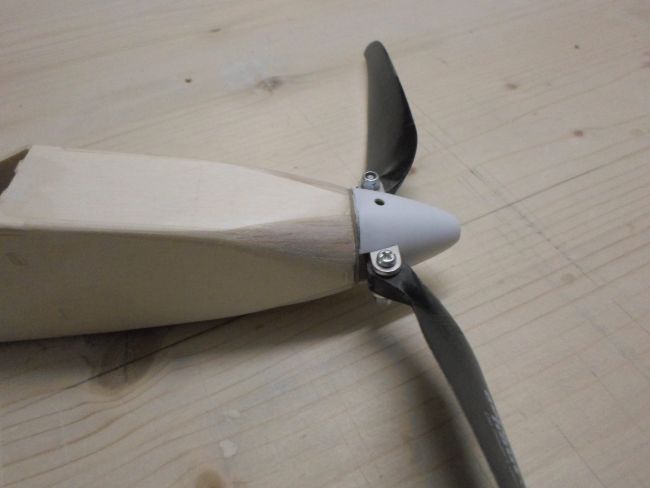

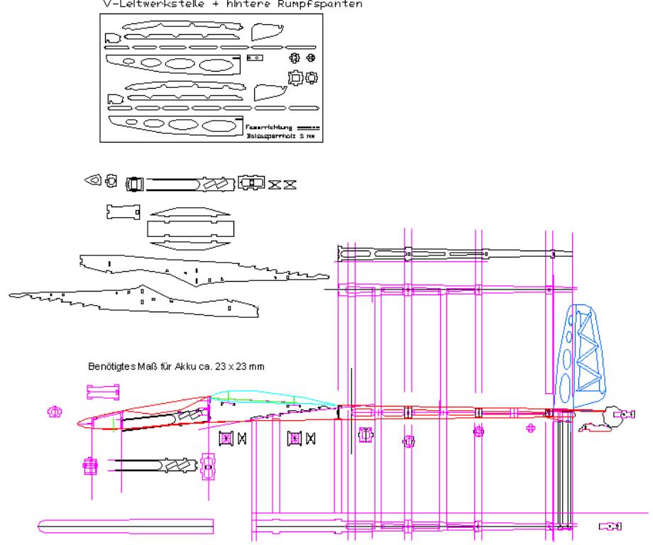

habe mal ein bisschen weiter gemacht. Der Motor ist drin. Jetzt noch die Leitwerke, Servos und Anlenkungen einbauen. Nach dem bespannen gehts zum Erstflugtest.
Die Anpassungen für den Rumpf muß ich noch ins CAD bringen, da dies eigentlich ein normaler Rumpf war den ich kurzerhand geändert habe.

das sieht ja richtig gut aus. Du schreibst von einem normalen Rumpf den Du dazu genommen hast. Meinst Du damit einen mit Kreuzleitwerk ?
Viel Spaß dann beim einfliegen.

ja es ist noch einer mit Kreuzleitwerk. Hab vorne einfach schräg abgeschliffen auf den vier Seiten und dann 3mm Balsa aufgeleimt und verschliffen.
Mal schaun wie er fliegt.

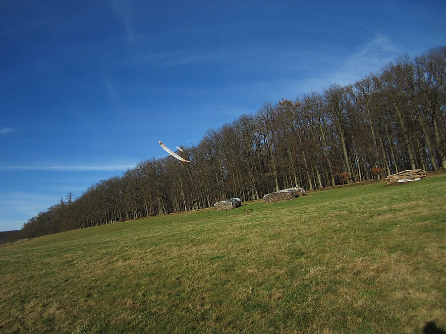

GezoRES Flug

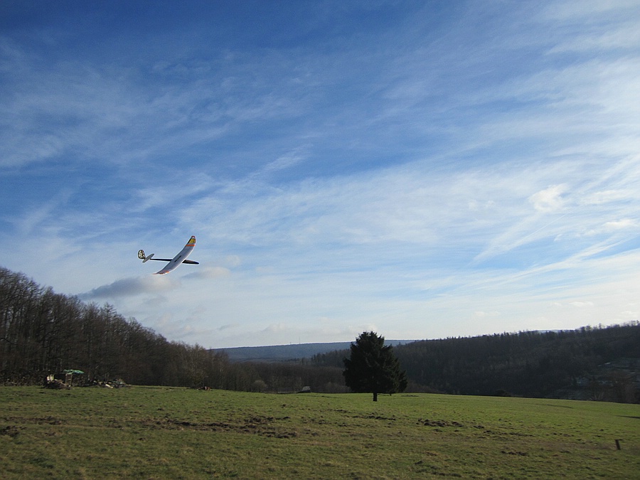

da bei uns heute mal wieder einigermassen Wetter war (ausgenommen dem etwas zu starken Wind) hat es mich mal wieder zum Fliegen animiert. Bei letzten Mal ist ja mein schon in die Jahre gekommenes Hochstartseil im Bereich des Gummis gerissen. Das konnte nur so leidlich geflickt werden. Somit habe ich mir bei EMC-Vega mal was "vernünftiges" besorgt.
Das habe ich dann heute mal bei >20 Km/h Wind mit dem GezoRES probiert. Was ich bisher noch nie gesehen hatte das ein RES nach dem loslassen aus dem Seil sich noch weiter nach hinten bewegt hat. Das heißt er hat Drachen gespielt. Nach einer langen Seilphase und dem Ausklinken ging es mit mäßiger Geschwindigkeit gegen den Wind an.
Er ließ sich mal wieder sehr gut fliegen!

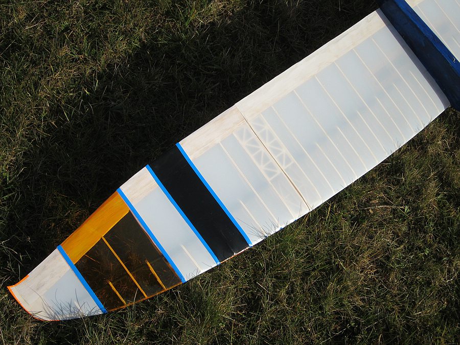

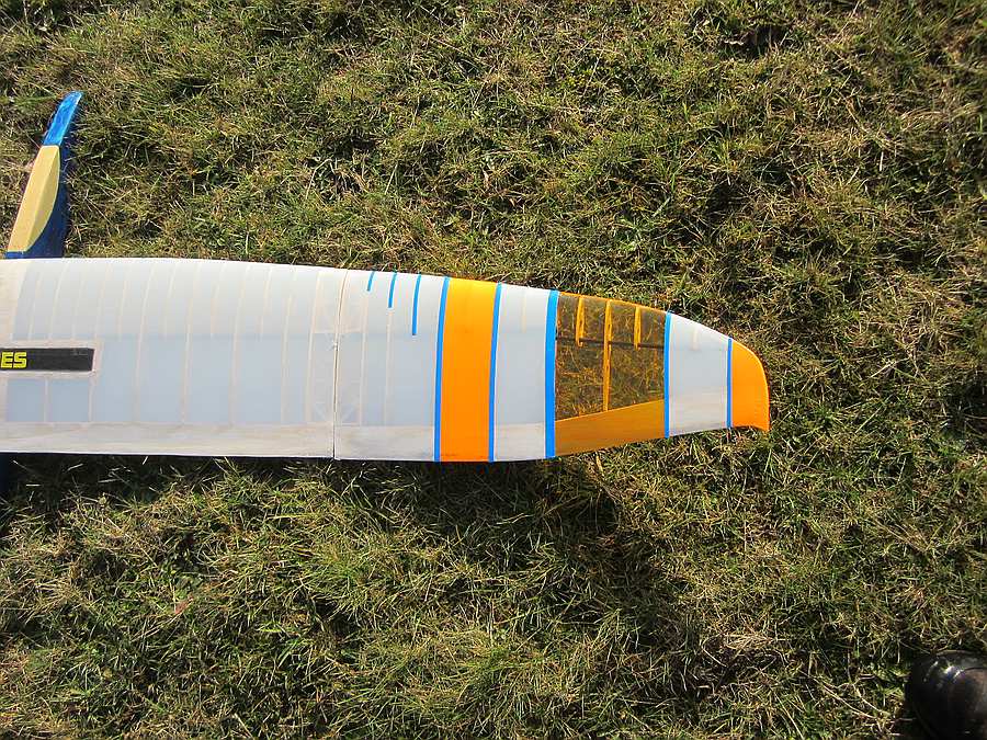

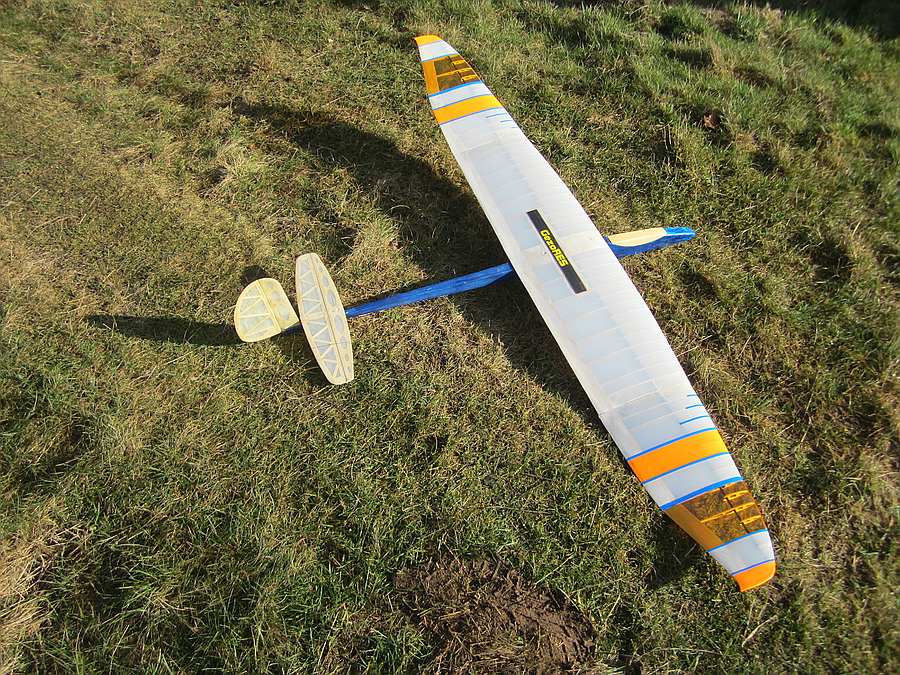

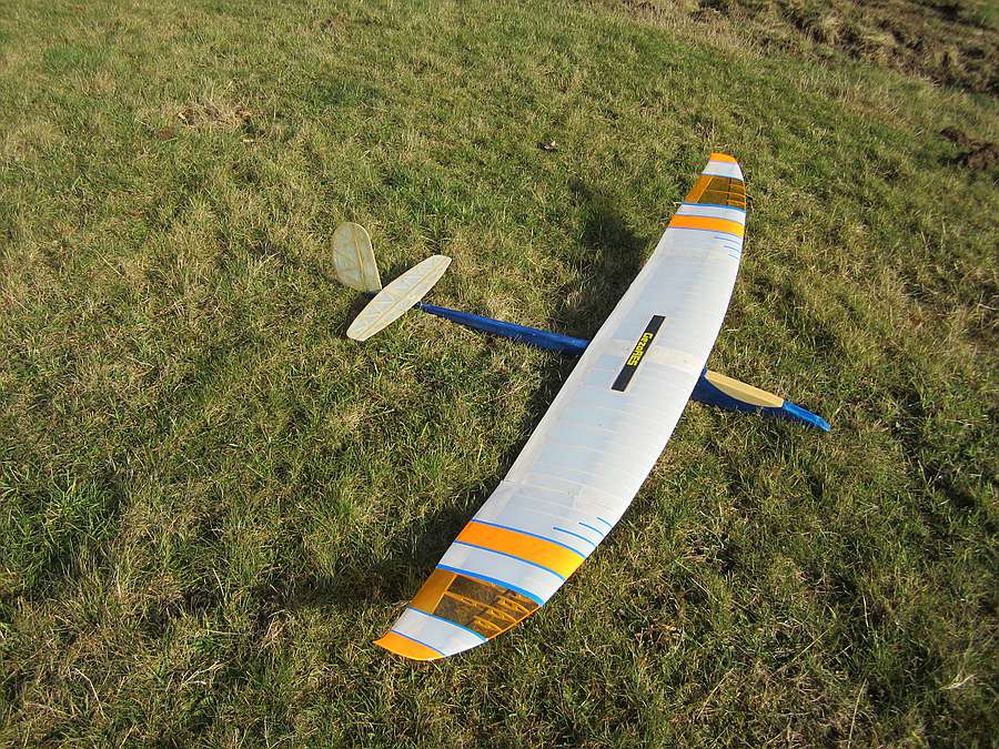

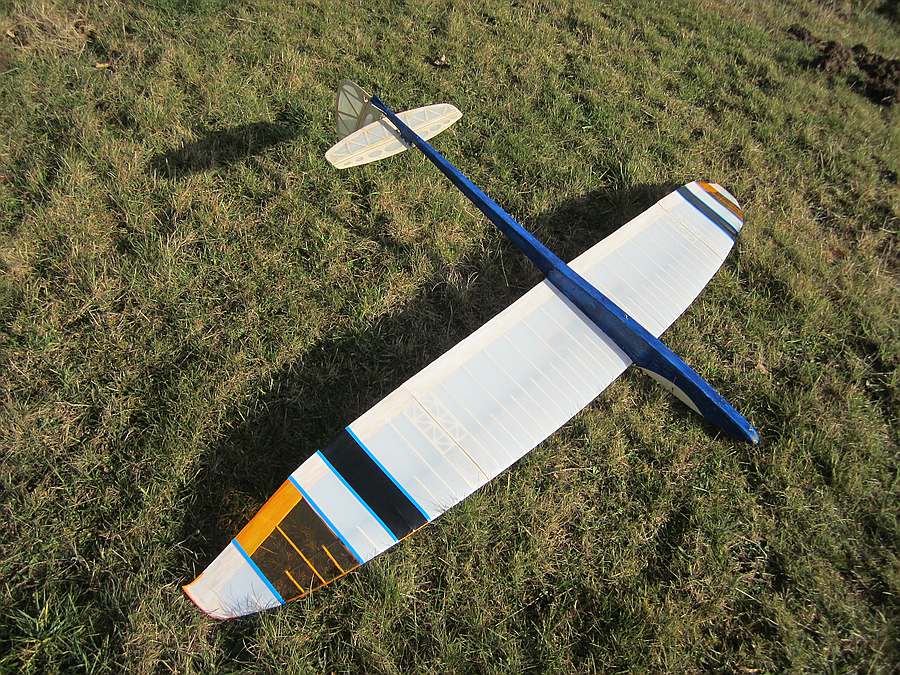

Ich habe meinen GezoRES-Flügel inzwischen neu bespannt, es fehlen nur noch ein paar Zierstreifen.
Mit der Vliesbespannung war ich beim GezoRES gar nicht zufrieden weil in der "Wettbewerbshektik" bei jeder Veranstaltung große Löcher in der stoßempfindlichen Bespannung entstanden sind, sei es durch ein anderes Modell wie in Penzberg durch meinen "eigenen geliehenen" ARES, sei es durch den Umhängebügel meines Senders wie in Coburg oder durch Landecrash wie in Dachau.
Jetzt hab ich Oralight weiß transparent für den größten Teil der Fläche verwendet, zusätzlich Oracover in anderen Farben für gut erkennbares Design.
Hier die Gewichtsbilanz der Maßnahme:
Flügel mit Vlies, Reparaturtesafilm und -UHU-Hart
Flügel naggisch ohne Vlies, aber mit dem fürs Vlies notwendigen Porenfüller: 329 Gramm = 7,6 g/dm²
Flügel mit allem und Oralight / Oracover bespannt: 372 Gramm = 8,5 g dm²
Fluggewicht mit neuer Bespannung: 706 Gramm = 15,5 g/dm²
Ich hoffe der neue, schlankere V-Leitwerksrumpf spart 50-60 Gramm ein und das Fluggewicht geht damit unter 650 Gramm, das wären dann 14,3 g/dm² und damit ungefähr so viel wie ein 500 Gramm PuRES V2 oder ein 550 Gramm RESolution.
Bilder von meiner aktuellen GezoRES-Bespannung gibts voraussichtlich morgen.

Hallo Reinhold,
heute war zweiter Erstflug meines GezoRES, diesmal mit Folie auf den Flächen. Ich hab noch 5 Gramm in die Nase gepackt, ansonsten alles wie gehabt.
Ich hab ein bisschen mit der Hochstarthakenposition gespielt und bin noch mal etwa 4 mm nach hinten gegangen. Diese Position 10 mm vor dem Schhwerpunkt finde ich für mich persönlich als optimal. Noch mal 2 mm weiter hinten fiel der GezoRES im Anfangssteigflug mehrmals aus dem Seil. Dagegen könnte man zwar eine Kuhle für den Ring in den Haken machen, aber wenn man keinen Schuss macht behindert die das ausklinken im Scheitelpunkt wenn noch geringe Restspannung auf dem Seil ist.
Hier ein paar Fotos vom neuen Design, beim V-Leitwerksrumpf wird auch das Leitwerk auf dieses Farbschema getrimmt: Gruß,
Re: GezoRES
... so eine schöne grosse Landewiese...
Hier könnte ich die vielen Weinreben verfluchen, wenn wir ihn nicht auch gleichzeitig so gerne trinken würden...
. Es gibt echt kein brauchbares Stück Wiese.
Gestern erlebte ich auch mal eine Springweinrebe, ja Uwe, auch sowas gibt's...
Aber zum Glück ist Balsa geduldig und lässt sich sooo schön reparieren.
Der arme Elipsoid,- hält aber echt was aus...
Ansonsten tolles Design dein GezoRes, Kompliment!
Schönen Abend,
saluti
