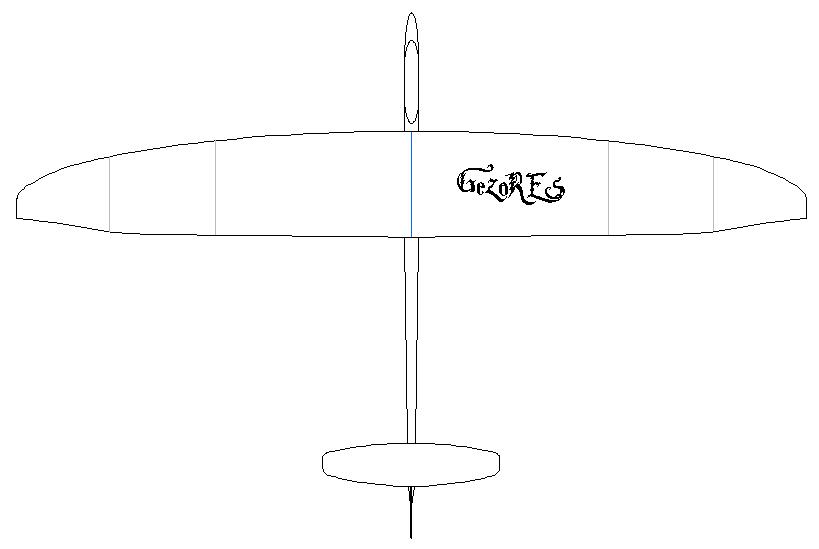

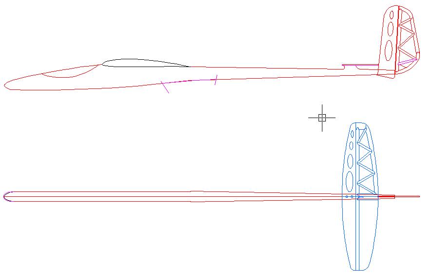

ich hab jetzt mal ein paar erste Screenshots aus dem CAD gemacht.
Die sind leider nicht so schön wie 3D-Ansichten, aber ich möchte mich ja auch noch in Richtung Show-Potential entwickeln können :P
Ich denke die Leute für die dieses Flugzeug wirklich gedacht ist können mit den 2D-Zeichnungen und meinen Erklärungen eh schon genug anfangen um zu wissen womit sie es zu tun haben.
Das hier kennt ihr ja schon aus dem Vorentwurf im Link, der Rumpf hat inzwischen etwas geänderte Hebel und Thomas Schikora ist da an der Konstruktion dran. Er möchte mir den aktuellen Stand zum Wochenende schicken, aber selbst wenn es wegen Weihnachtsstress und so etwas länger dauert, es wird sich nicht viel an dem Gesamteindruck mit der schlanken Silhouette ändern:
Der Vorentwurf des Rumpfes und die Konstruktionszeichnungen des (eigentlich überflüssigen) Leitwerks zeigen ein Klappenleitwerk nach dem Drela-Prinzip in Gitterbauweise, sowohl bei Höhen- als auch beim Seitenleitwerk. Das Material soll Balsasperrholz werden, das sich beim Ares für die Winglets sehr gut bewährt hat. Wie schon geschrieben ist Thomas schon weiter damit diesen hautengen Fluganzug um die Einbauteile rum zu konstruieren, aber die Daten hab ich noch nicht.
Der Tragflügel ist in offener Pappelsperrholz-Rippenbauweise auf Kohle-Rohrholm ausgelegt und dreiteilig teilbar. Er hat ein gerades Mittelteil und 2 V-Form-Knicke im Außenflügel, die Steckung ist am 1. Knick. Die Bauweise ist ganz ähnlich wie bei Ares mit einer flach liegenden Helling die Abstände und Position der Rippen exakt vorgibt, aber weil die Beplankung fehlt ist nur die Unterseitenhelling notwendig. Dafür wird es in die Helling integrierte Nocken und Winkelteile geben, welche die Lage und Form der gefrästen Balsa-Endleiste und die V-Formknicke exakt vorgeben.
Die auf die Einbausituation optimierten Profile basieren auf den SA- und Drela Kurven, sind jedoch auf den Einsatzzweck und die offene Rippenbauweise so weit angepaßt, dass die gefrästen Rippen mit den Ursprungsprofilen nur noch das aerodynamische Prinzip gemein haben.

Sehr nett! Die Flächentiefe impliziert schonmal geringste Flächenbelastung und mächtig Druck im Hochstart. :thumbup:

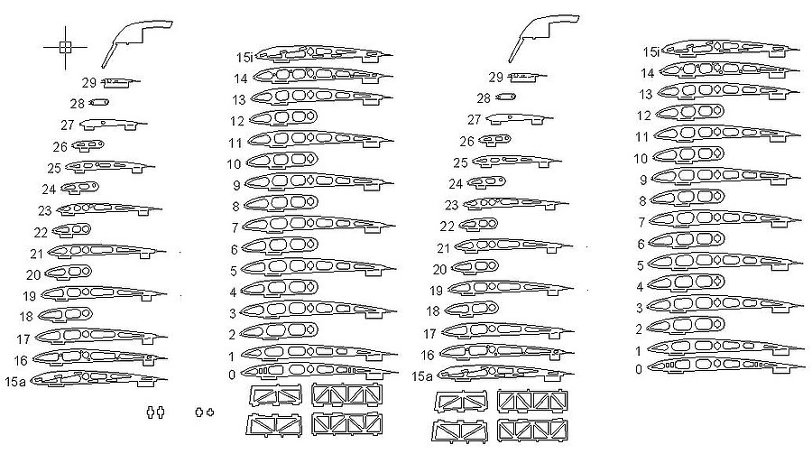

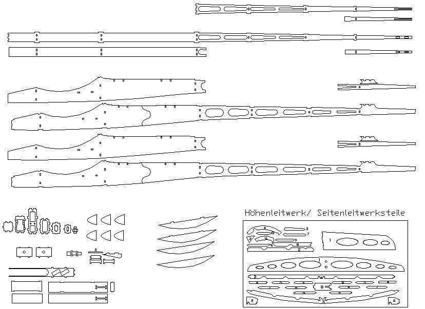

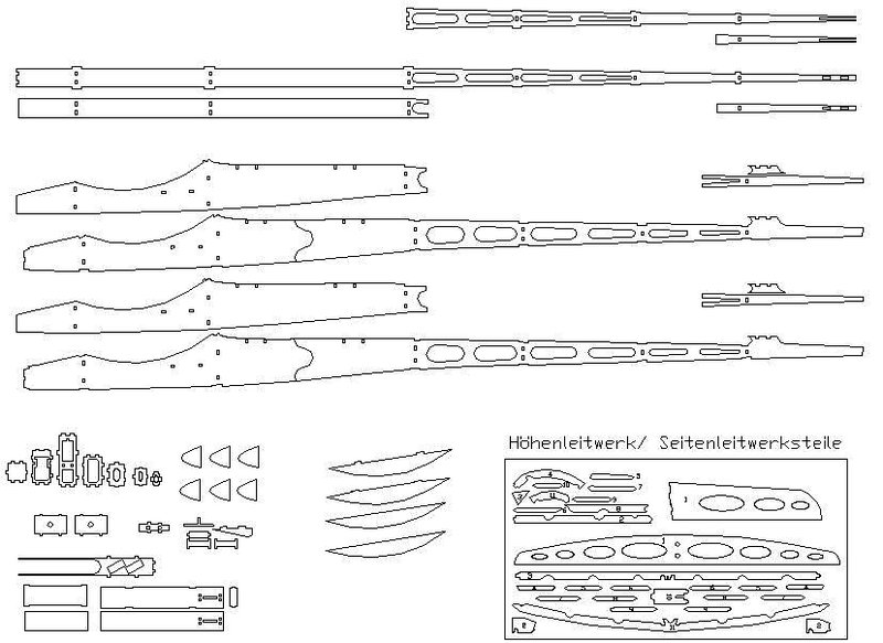

Bald:
Mit den Hellingteilen hab ich noch ein bisschen Gezores und Thomas mit dem Spoiler, aber dann kann die Fräse rattern ;-)

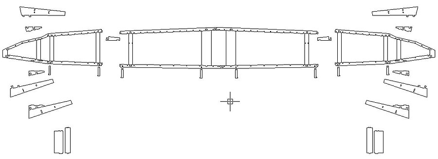

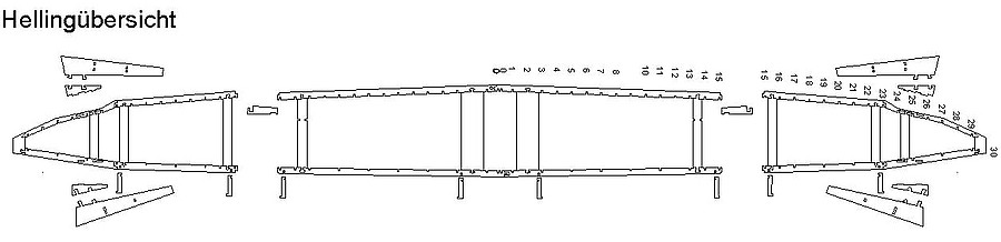

Re: GezoRES

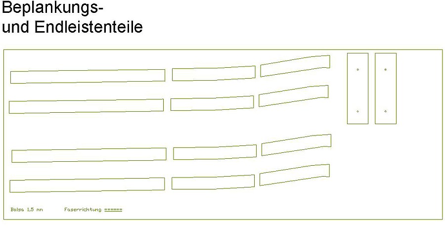

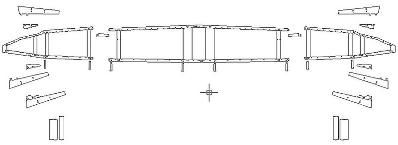

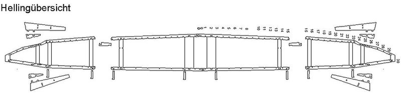

ich bin erstmal fertig, jetzt muss Thomas wieder ran um aus den CAD-Daten die Fräsdaten zu machen, ich hoffe es sind nicht zu viele Fehler drin.
Klein130125 GezoRES Hellingteile.jpg (67.44 KiB) 24076 mal betrachtet

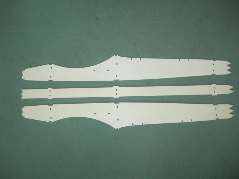

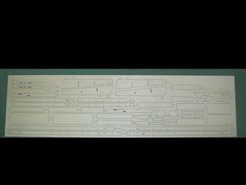

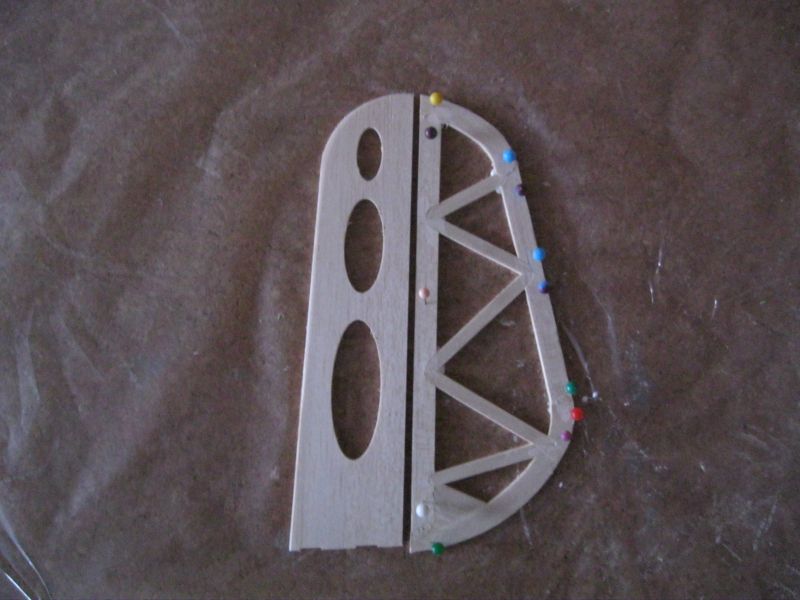

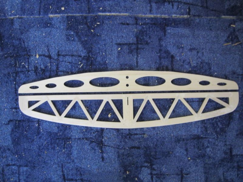

Re: GezoRES
Beitrag von tomslara »

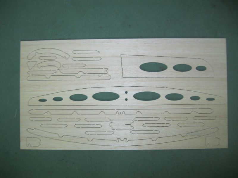

nachdem ich gestern und heute ab 5.oo Uhr meine Fräse angeschmissen habe, kam so etwas raus.
Höhen und Seitenleitwerk, die Heling, ein paar Rumpfteile und die Spanten.
Nun werden noch die Rippen hergerichtet.
Ich werde hier so gut wie es geht immer wieder mal ein paar Bilder vom Verlauf einstellen.
Bitte keinen Schnelldurchlauf erwarten. Das ist der Prototyp und es gibt bestimmt die ein oder andere Änderung einzuarbeiten.

Schaut gut aus Thomas, auf den Eindruck den die gelochten Rippen machen bin ich besonders gespannt ;-)

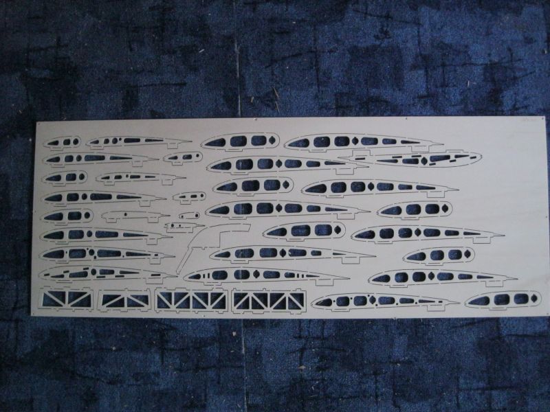

Re: GezoRES

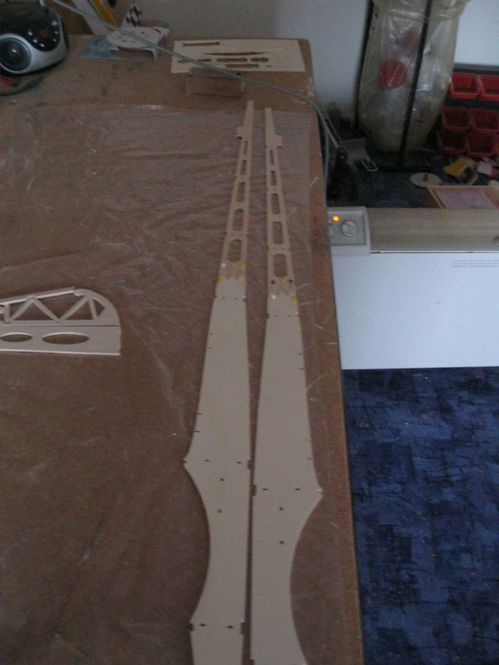

Es geht weiter. Kaum die Fräse angeschmissen und nach einer Stunde kamen die Rippen raus.
Bei den Spanten für den Rumpf hatte ich noch kleinere Fehler drin, die ich erst mal ausgebessert habe. Soll dann ja auch alles passen :)
Nun mal ein paar Bilder.
Hier die Hochzeit von Vorder- und Hinterteil
kleiner Ausschnitt der Spanten mit der Servoaufnahme
Hier hat Uwe beim zeichnen sein letztes gegeben
fertig verleimt
fertig verleimt
fertig verleimt
fertig verleimt
hintere Hälften vom Rumpf
rumpf 2.jpg (98.32 KiB) 24927 mal betrachtet

Hi,die Rippen sehen ja sowas von cool aus :thumbup: saubere arbeit.
