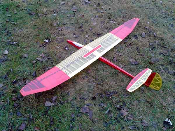

Hallo Reinhold,
heute war zweiter Erstflug meines GezoRES, diesmal mit Folie auf den Flächen. Ich hab noch 5 Gramm in die Nase gepackt, ansonsten alles wie gehabt.
Ich hab ein bisschen mit der Hochstarthakenposition gespielt und bin noch mal etwa 4 mm nach hinten gegangen. Diese Position 10 mm vor dem Schhwerpunkt finde ich für mich persönlich als optimal. Noch mal 2 mm weiter hinten fiel der GezoRES im Anfangssteigflug mehrmals aus dem Seil. Dagegen könnte man zwar eine Kuhle für den Ring in den Haken machen, aber wenn man keinen Schuss macht behindert die das ausklinken im Scheitelpunkt wenn noch geringe Restspannung auf dem Seil ist.
Hier ein paar Fotos vom neuen Design, beim V-Leitwerksrumpf wird auch das Leitwerk auf dieses Farbschema getrimmt:
