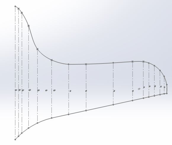

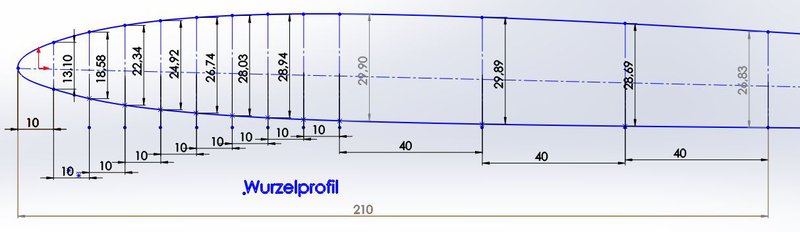

Hi alle
damit man mal sieht über was für Maße wir sprechen mal die ersten 210mm der Wurzelrippe
in 10mm Schritten bemaßt und 40mm schritten.

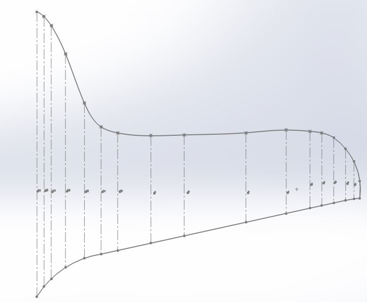

So hier mal der Halbe Grundriss vom MR
Halber grundriss.JPG (30.28 KiB) 3709 mal betrachtet

@ Norbert: in der Nasenleiste ist eine Welle in dem Stück das eigentlich halbwegs stetig sein könnte. Wenn Uwe nicht auf diese Welle besteht, fände ich das schöner wenn die Nase da gerade bleibt...... gute Arbeit, weiter so.
Beiträge: 6524
jduggen hat geschrieben:@ Norbert: in der Nasenleiste ist eine Welle in dem Stück das eigentlich halbwegs stetig sein könnte. Wenn Uwe nicht auf diese Welle besteht, fände ich das schöner wenn die Nase da gerade bleibt...... gute Arbeit, weiter so.
Hallo Jörg, das stimmt, da ist eine unschöne 1,19 mm Rücksprung-Welle aus dem Vortex die ich übersehen hatte, danke. Ich hab grade einen korrigierten Grundriß an Norbert geschickt, ich hoffe das paßt dann ;-)
Grundriss angepasst welle raus
Halber grundriss.JPG (24.68 KiB) 3671 mal betrachtet

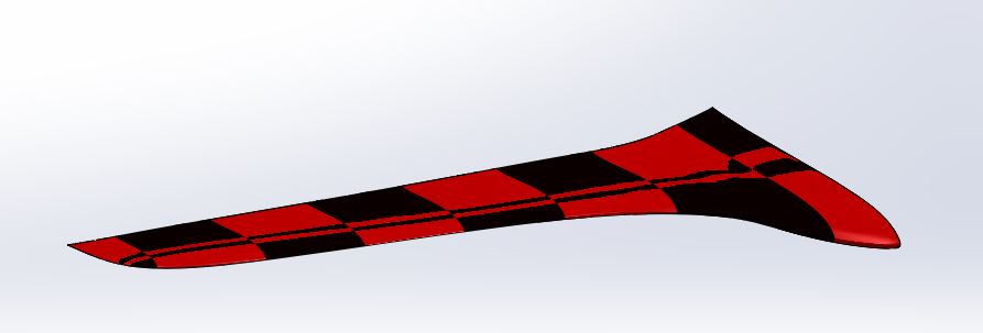

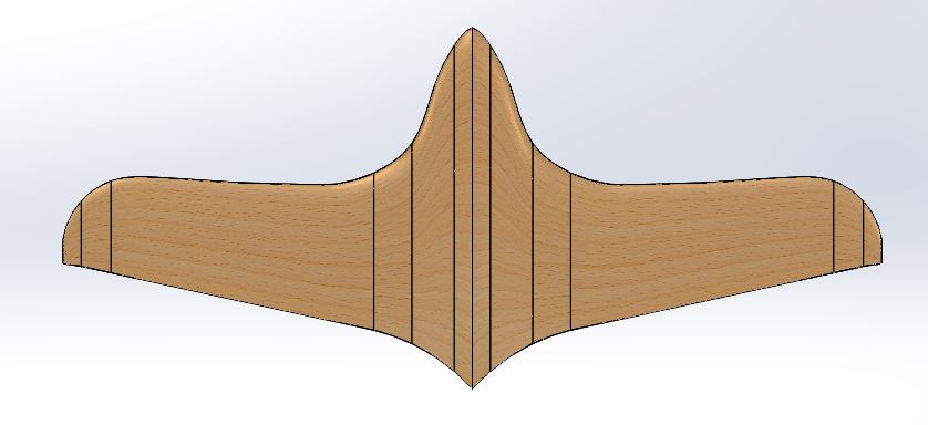

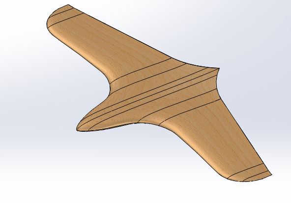

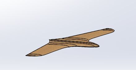

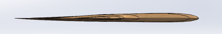

Hallo hallo
So Heute auf DHl Gewartet wer nicht kam war DHl also die zeit ein wenig genutzt mal so was zu machen
nach dem ich alle Profile aus Vortex hatte
muss noch ein wenig nachgearbeitet werden
Aber schon mal ein Vorgeschmack
Mini-Rock Volumen1.JPG (14.32 KiB) 3693 mal betrachtet
Mini-Rock Volumen.JPG (30.06 KiB) 3693 mal betrachtet

waauuw, sieht fantastisch aus :thumbup: :thumbup: :thumbup:
grüss
Grüssen,
Beiträge: 10196
Da hört man ja das Zischen schon beim Screenshots betrachten. Sieht echt scharf aus! :thumbup:

Schaut klasse aus :thumbup:
Ist das Buche oder irgendein Tropenholz ;-)
Beiträge: 10196
Mööönsch Baui, das kann nur echte deutsche Eiche sein :mrgreen:

Echt hübsch das Dingens!
Ich als Schreiner sag das dass Rotbuche ist :!:
Ich hätte dann gern einmal TB-Minirock Massivholz Buche gefräst, würde mich aber auch mit Kirsch zufrieden geben :mrgreen:
Beiträge: 1156

Nicht das ihr meint hier geht nichts weiter
die Arbeiten im Hintergrund laufen,
aber hier nun die letzte geglättete und Profilmäßig angepasste halbe Fläche
gefällt das Design ?
