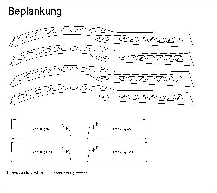

Verfasst: Di 1. Okt 2013, 21:37
das CAD von MimaRES ist für den Prototyp fertig, die Daten sind seit Gestern Abend bei Fräsmeister Thomas :)
131001 MimaRES Beplankung.jpg (64.34 KiB) 6356 mal betrachtet

Nein, das sieht richtig unverschämt aus. ;-) ...ich hab doch schon viel zu viele Baustellen hier rumliegen die ich abarbeiten muss :cry:

Schmachtbilder von Fräser Thomas :roll: .....aber bald ist es soweit mit MimaRES, freu..... :)
