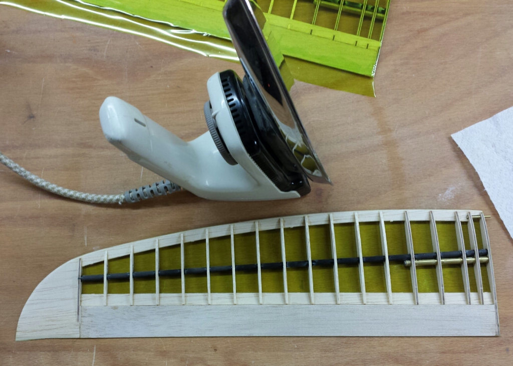

Kurze frage zur Selbstdisziplinierung: Es macht vmtl kein Sinn mit einem Haushaltsbügeleisen anzufangen Bügeln zu üben, oder?
Re: Gurkenrezept (Baubericht "Die Gurke")
Sofern du ein Bügeleisen hast das auf der unterseite Glatt ist (also kein Dampfbügeleisen oder so), geht das auch... Nichts desto trotz möchte ich mein kleines Folienbügeleisen nicht mehr missen, ist halt doch um einiges schöner damit zu bügeln :)

Leider ists ein Dampfbügeleisen ... also Finger weg und warten bis ich mir doch ein kleines Folieneisen leihen (oder doch kaufen) kann?

Moin Dario
Ich mag diese Kinderbügeleiselchens nicht, ich staube aus der Verwandschaft immer die alten, normalen Bügeleisen ab. Ist aber wohl reine Gewöhnungssache. ;-)
Gehen tut das schon auch, Temperaturmäßig solltest du dich da in etwa bei "Seide" orientieren. Nichts desto trotz finde ich dass sich die Anschaffung eines Folienbügeleisens lohnt, sofern das jetzt keine einmalige Aktion bei dir ist.

Beitrag von Tim Weißbach »
Guten Abend zusammen,
mit etwas Übung funktioniert das auch mit einem alten Dampfbügeleisen. :thumbup:
Mache ich seit 15 Jahren so. Konnte mich nie mit diesen komischen langen Stielen der Folieneisen anfreunden und fühle mich damit einfach zu weit entfernt "vom Geschehen". Das Feeling mit dem Dampfbügeleisen ist irgendwie direkter. :D
Gaaaanz wichtig ist nur, dass der Wassertank verschwindet! Wasserdampf ist nicht gut für die Folie.

Moin Jungs
Ich verwende auch NUR ein altes Dampfbügeleisen. Der Nachteil daran ist immer das Anheitzen des großen Kessels mit Kohle und so und die störrischen Rohrverbindungen zwischen Eisen und Kessel. :mrgreen: :roll: :mrgreen: :roll: :mrgreen: :roll: .
Nee im ernst ich bügle auch mit einem ausgemusterten Dampfbügeleisen, geht auch ganz ordentlich. Natürlich ohne Wasser im Tank.
Was noch eine Möglichkeit wäre, ist ein Reisebügeleisen, die sind etwas Handlicher als die normalen. kann man auch hin und wieder auf m Flohmarkt erstehen.

Ich benutzte auch immer ein altes Bügeleisen, genauer gesagt, das meiner Mutter.
Ging gut, nur bekam ich oft die Ohren langgezogen, als sie beim Bügeln danach die Klamotten mit hässlichen bunten Streifen versaut hat. Daran klebten ab und zu die verschmorten Folienreste...
Seit einem Jahr benutze ich ein kleines Folienbügeleisen. Ich komme sehr gut zurecht, nach der Eingewöhnung geht es besser und präziser als das alte, grosse Trumm. Auch hat es schärfere Kanten, somit kommt man viel besser in die Ecken rein.
Meine volle Empfehlung.

Ich hab mir beim Reiskocher das Bügeleisen von Turnigy bestellt. Geht einwandfrei und kostet nicht die Welt.

Wenn man eine Tennissocke über das Bügeleisen zieht, geht es auch mit der gelochten Unterseite vom Dampfbügeleisen ganz gut. Und man verkratzt die Folie nicht mehr mit dem Eisen.
Die Socke möglichst frisch gewaschen, sonst kann ich für nichts garantieren. :shock: :D
Ich habe mittlerweile immer ein Stück Stoff auf dem Bügeleisen. Auch auf den kleinen Modellbaudingern.
Man muss allerdings die Temperatur etwas erhöhen.

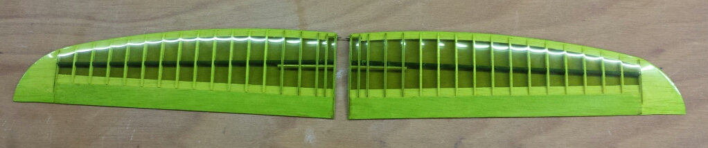

Hi Zusammen,
ich hatte heute direkt mal Glück und frei -- weil wir uns letzte Woche die Seele aus dem Leibe programmiert haben für unser Praktikum. Die Zeit habe ich direkt mal genutzt meinen Bügellehrmeister Christian zu befragen wie man korrekt anlegt -- und das dann ausprobiert.
Das Ergebnis:
Ich habe versucht Christians viel-vorspannen-dass-man-nicht-schrumpfen-muss-und-perfekte-kanten-technik anzuwenden -- mit mäßigem erfolg. Irgendwie musste ich erstmal ein Auge für den Winkel an den Kanten kriegen -- und einsehen dass diese recht unregelmäßig geschliffen sind/waren. Auch ist das mit dem Spannen bei dem sehr dünnen Gurkengemüse etwas schwierig. Aufgrund des Mangels an Händen (man benötigt: 4-5), Füßen (man benötigt: 3-4) und Zähnen(man benötigt: 2-3 ganze Sätze) gibts leider keine Bilder vom Bügeln. Als ichs dann langsam raus hatte war ich an den Leitwerken angelangt und die sind aufgrund meine Schleif-Fuckups wieder eine ganz andere Liga...
Vorallem auch an der Nase habe ich grob gepatzt, was vermutlich daran liegt dass ich so Panik hatte nicht um die Kurve zu kommen dass ich ewig viel Überlappung habe. Das hätte zwar nicht sein müssen, macht vmtl aber auch nciht viel aus. Fürs nächste mal weiß ichs ;).
Aber bisher gefällts mir. Jetzt muss noch der Stahlstab in die Drehbank und die Srevos rein, dann mal sehen wie der Schwerpunkt wird und welche Akkus mit BEC oder Boost-Converter ich mir schnapp ;).
Hey,
schauts echt so schlimm aus? Oder ists nur der Geschmack über den wir uns streiten müssen. Das fänd ich OK ;).
Ich hab aber es geschafft im Zustand vollkommener geistiger Umnachtung die Gurke fertigzumachen. Die Leitwerke sind -- soweit ich das beurteilen kann -- gerade und fluchend zu den Flügeln (wenn diese an die EWD-Vormarkierungen am Rumpf gedreht sind) aufgeklebt, und heben auch wie'd sau.
Ich habe dann angefangen mir den Schwerpunkt laut Anleitung -- 43mm -- zu markieren, und so lange dickere Akkus in die Nase zu stecken bis es passt. Ich bin jetzt bei 2S 600mAh + BEC + 4Kanal FrSky-Empfängerchen (wird noch durch die Telemetrie-Variante für RSSI ersetzt, sobald die kommt). Mit dem BEC auf 5V ist mir sowieso irgendwie wohler ums Herz. Wiegen tut das Gürkchen jetzt 168g, Die Real-Bio-Gurken wiegen ~400g, und kosten nur 1,58€, das ist ein Kilopreis von 3.95€. Diehier kostet das Kilo stattliche 410,71€! Wer also einen Gurkensalat für eine große Feier machen will...
Was mich ein wenig Wundert ist der zaghafte wurf auf die Bettstadt. Selbst mit ordentlich schwung macht das Ding irgendwie *blöööp* und sackt weg. Naja, warten auf die Wiese.
Eine letzte Frage an Tim hätte ich noch: Ich musste die kleinen Messingröhrchen für die Servoführung etwas kürzen, da diese sonst an die "erste" Biegung der Drähte angestoßen wäre und damit die Flügel nichtmehr gerade zusammenkamen. Ist das normal, oder hab ich da jetzt Mist gemacht? Ich bin auch ~noch~ nicht ganz sicher, ob ich weit genug gefeilt habe, denn ich habe das Gefühl dass ein Flügel sich etwas einfacher löst als der andere. Jetzt die Frage: Ist das Sympton bekannt, bzw runterschleifen der dünnen Messingröhrchen hier die richtige Abhilfe? Wie außer ausprobieren kann ich abschätzen ob die Flügelchen fest genug sitzen. Ohne die Drähte eingehängt sitzen sie auf jeden Fall mal anständig -- der Flächenstahl ist präzise auf ~0.65mm übermaß abgedreht, und die Enden damit auch schön Plan, Parallel und Winkelig zum Stab.
-> Messing weiter runter?
Soweit mal, ich melde mich dann hoffentlich am Wochenende wenn ich wieder Zeit hab Bildchen zu machen ;) -- dann mit Bildchen.

Hallo Dario,
die Messingröhrchen für die Anlenkung kannst du kürzen, bis die Flächen mit eingehängter Anlenkung auch sauber am Rumpf sitzen. Wenn es sein muss kürzt du sie bis auf 2mm. Ich gebe lieber zu viel Aufmaß, als dass es nachher an etwas fehlt. Es kann auch sein, dass die Anlenkungsdrähte länger sind als nötig. Dann kannst du sie etwas kürzen, oder mit einem 1mm Bohrer durch das Röhrchen bohren, um das Loch im Grund zu vertiefen. Auf jeden Fall darf die Fläche mit eingehängter Anlenkung nicht schlechter halten, als mit Anlenkung. Das deutet darauf hin, dass es bei dir irgendwo klemmt. Wenn an der Anlenkung etwas klemmt, ist es möglich, dass die Flächen durch die Drehbewegung vom Rumpf weggeschoben werden.
Der Flächenverbinder sollte so lang sein, dass etwa ein Zehntel mm seitliches Spiel der Flächen vorhanden ist. Der Bereich des Magneten muss absolut sauber sein, damit der Kontakt zum Verbinder ordentlich zustande kommt. Es empfiehlt sich auf jeden Fall eine ordentliche Fase am Flächenverbinder anzubringen. So wird die Fläche des Kontaktes zwar kleiner, aber auch stärker. Ob die Flächen deinem Flugstil gewachsen sind und sich nicht auf und davon machen, wirst du wohl auch nur im Flug herausbekommen. Ich drück die Daumen...:-)
