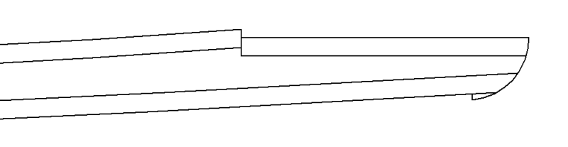

Die Endleisten kann man sehr gut mit einem feinen Metallsägeblatt trennen. Dazu am besten "platt" auf das Baubrett / die Werkbank legen und gut festhalten. Einfach sägen, bis man in der Werkbank angekommen ist... Die Endleisten sind einseitig konisch. In diesem Fall bedeutet das, dass es einen Rechten-Winkel im Querschnitt gibt. Dieser 90°-Winkel gehört nach unten. Siehe Skizze 1. Vor dem Verkleben sollte es genügen, wenn man überstehende Nippel verschleift, die ein Anliegen der Endleiste verhindern.
Skizze 1.png (14.7 KiB) 21741 mal betrachtet
Die versetzt verklebte Endleiste würde ich verschleifen. So, dass alles gut passt. Das Ohr ist aus 2mm Balsa, welches ohnehin im hinteren Bereich auf 1mm (Stärke der Endleiste im hinteren Bereich) heruntergeschliffen werden muss, damit Endleiste und Ohr einen sauberen Übergang zueinander haben.

Ich würde die Nase jetzt so lassen. Die Balsa-Beplankung hat hier die wenigste Arbeit zu erledigen. Viel bedeutender sind die Seitenwände aus Sperrholz. Füll doch einfach noch ein wenig Seku von innen in die Nase, wenn du noch ein paar Tropfen hast.. :)

Übrigens, hattet ihr euch die Bilder das Nasenleiste nochmal angesehen? Ich habe ja immernoch obwohl es sich eigentlich für mich ganz gut anfühlt schlimmste Alpträume dass die schief und krumm und falsch ist und das ganze gute Flugverhalten zu nichte macht. War aber vielleicht auch nur das zu späte zu üppige Sylvestermahl, davon soll man ja auch immer schlecht schlummer...
