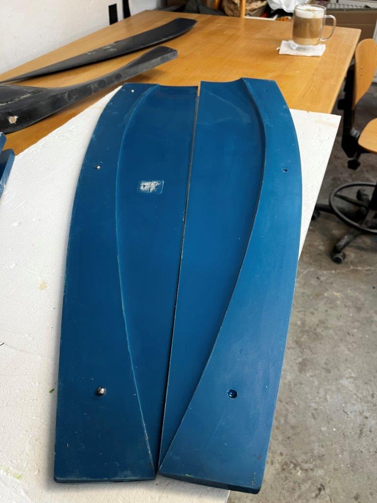

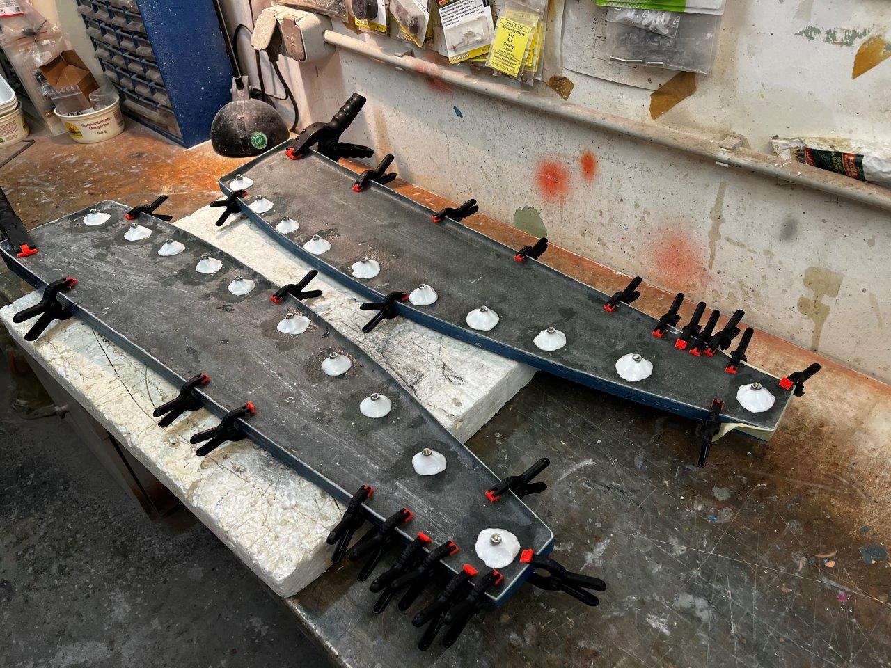

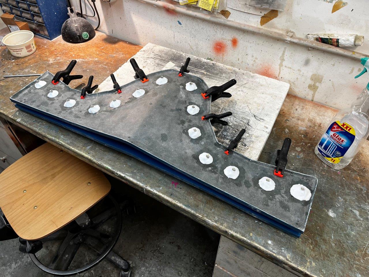

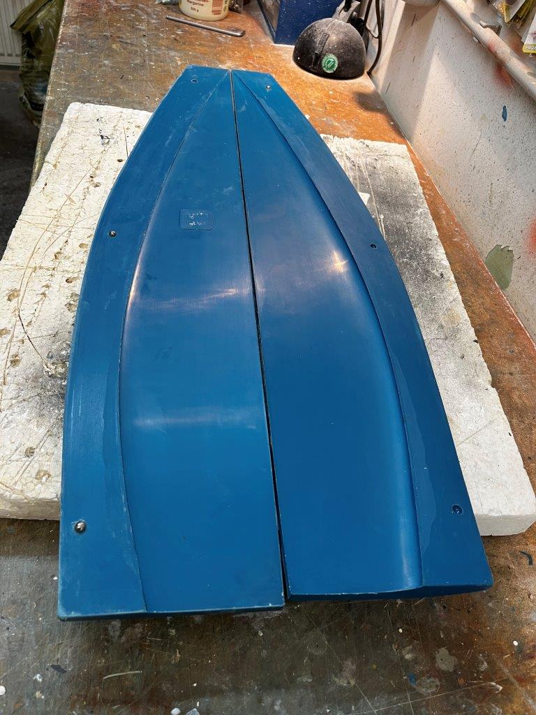

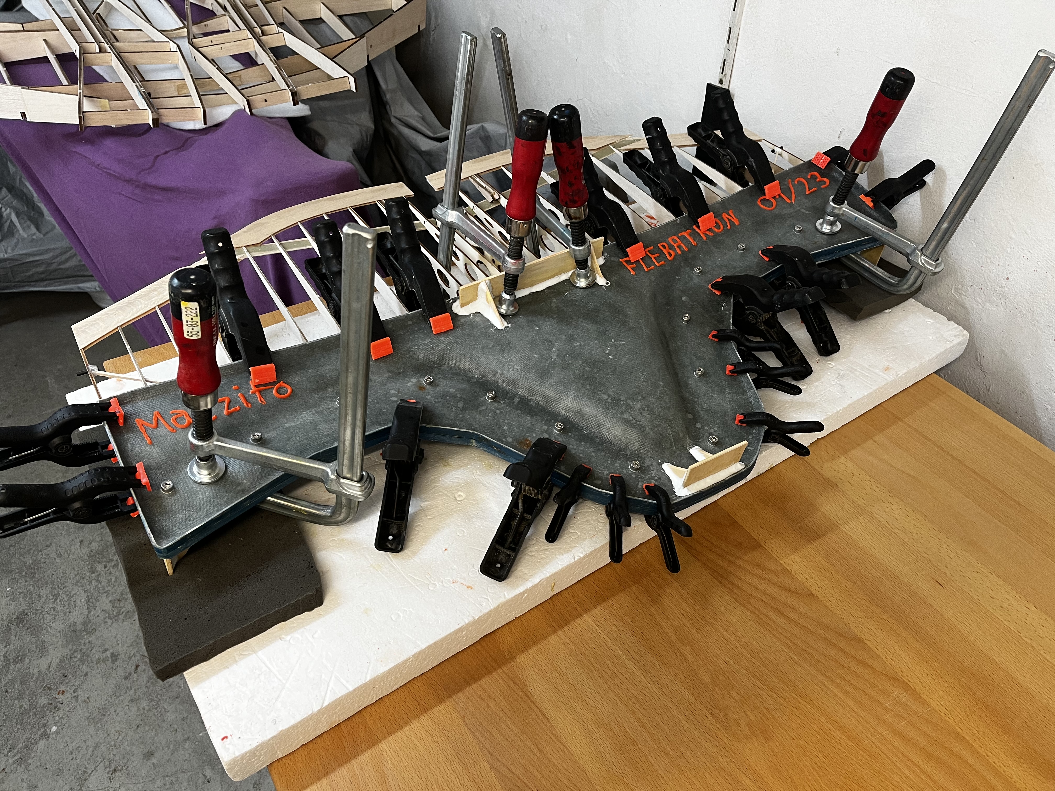

So die Formen sind fertig und ich bin zufrieden, die Verschraubungen koennen aushärten und dann kann ich mich den Formen für die Holmgurte widmen, sobald ich von Gero die Druckteile erhalte...

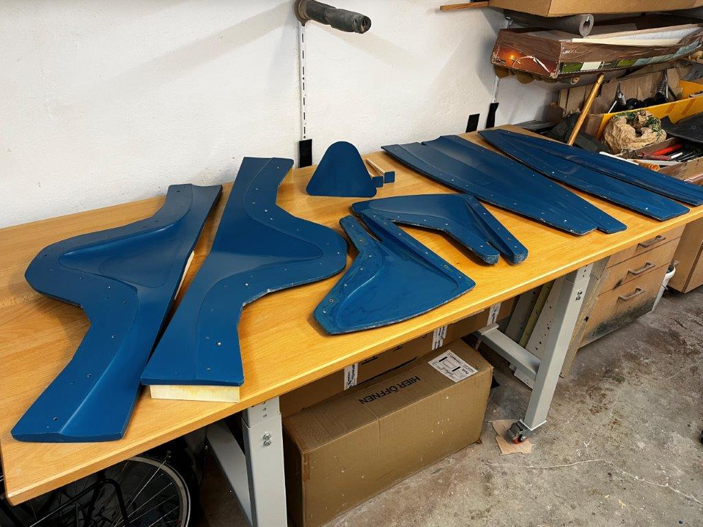

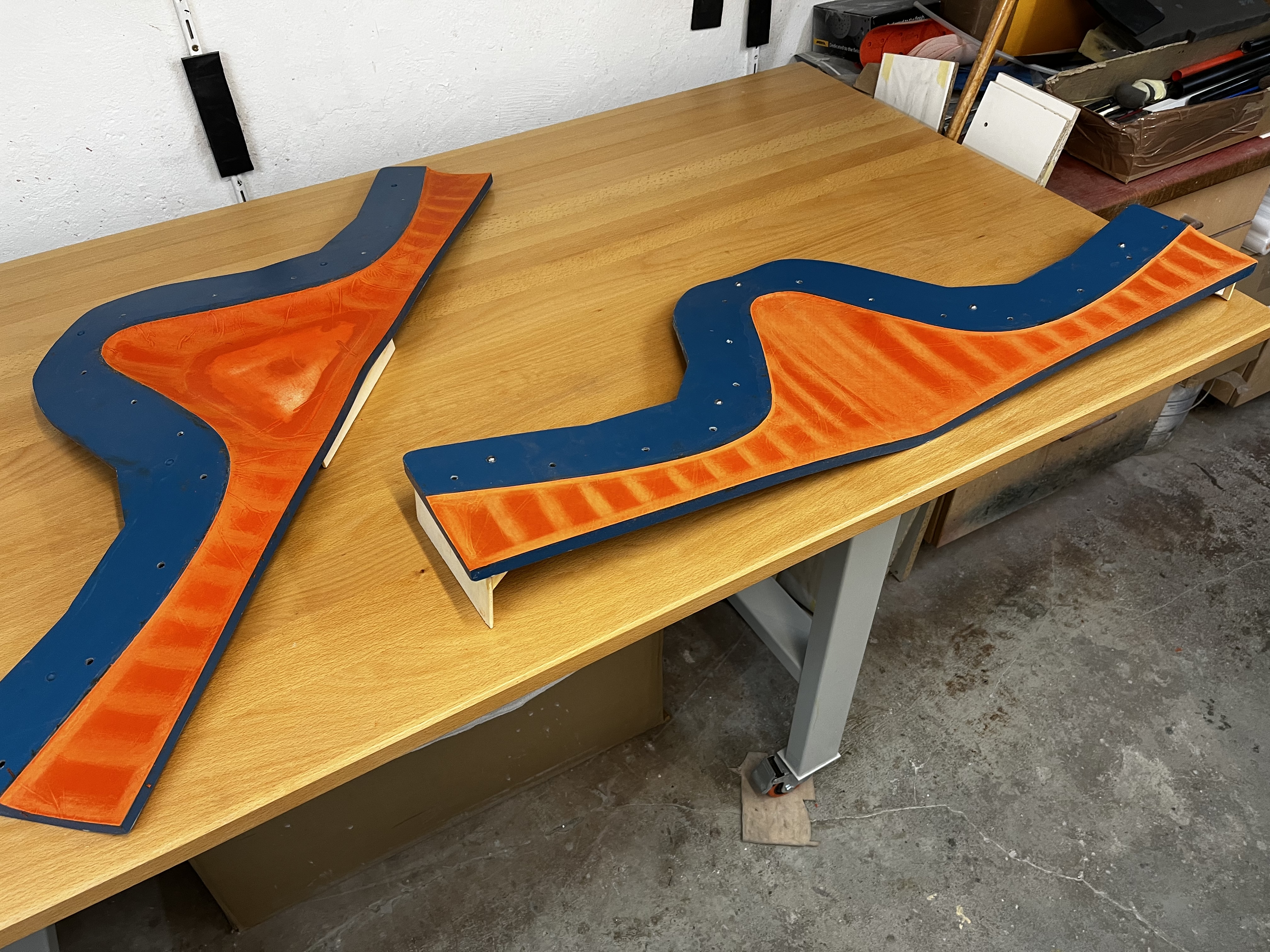

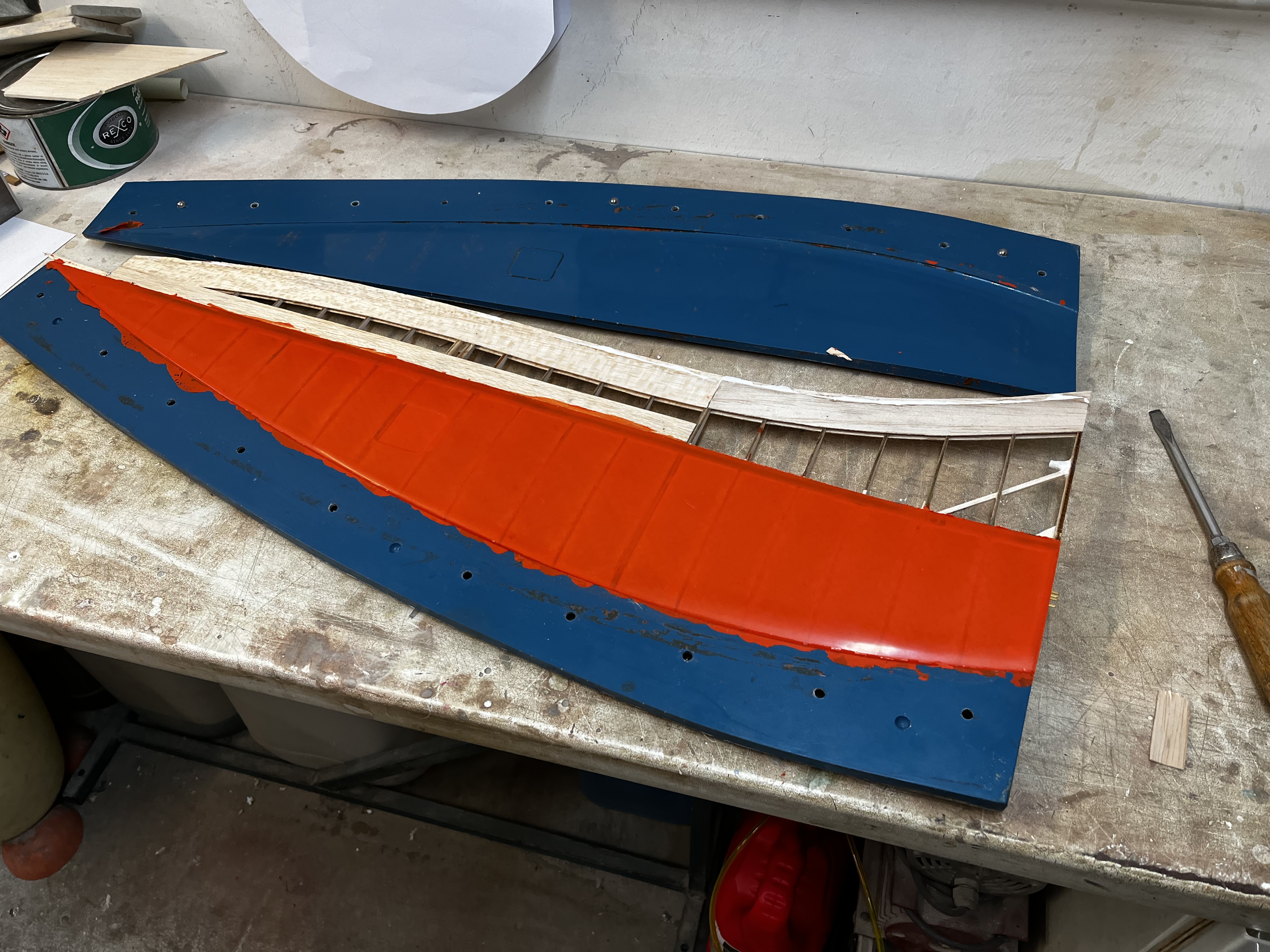

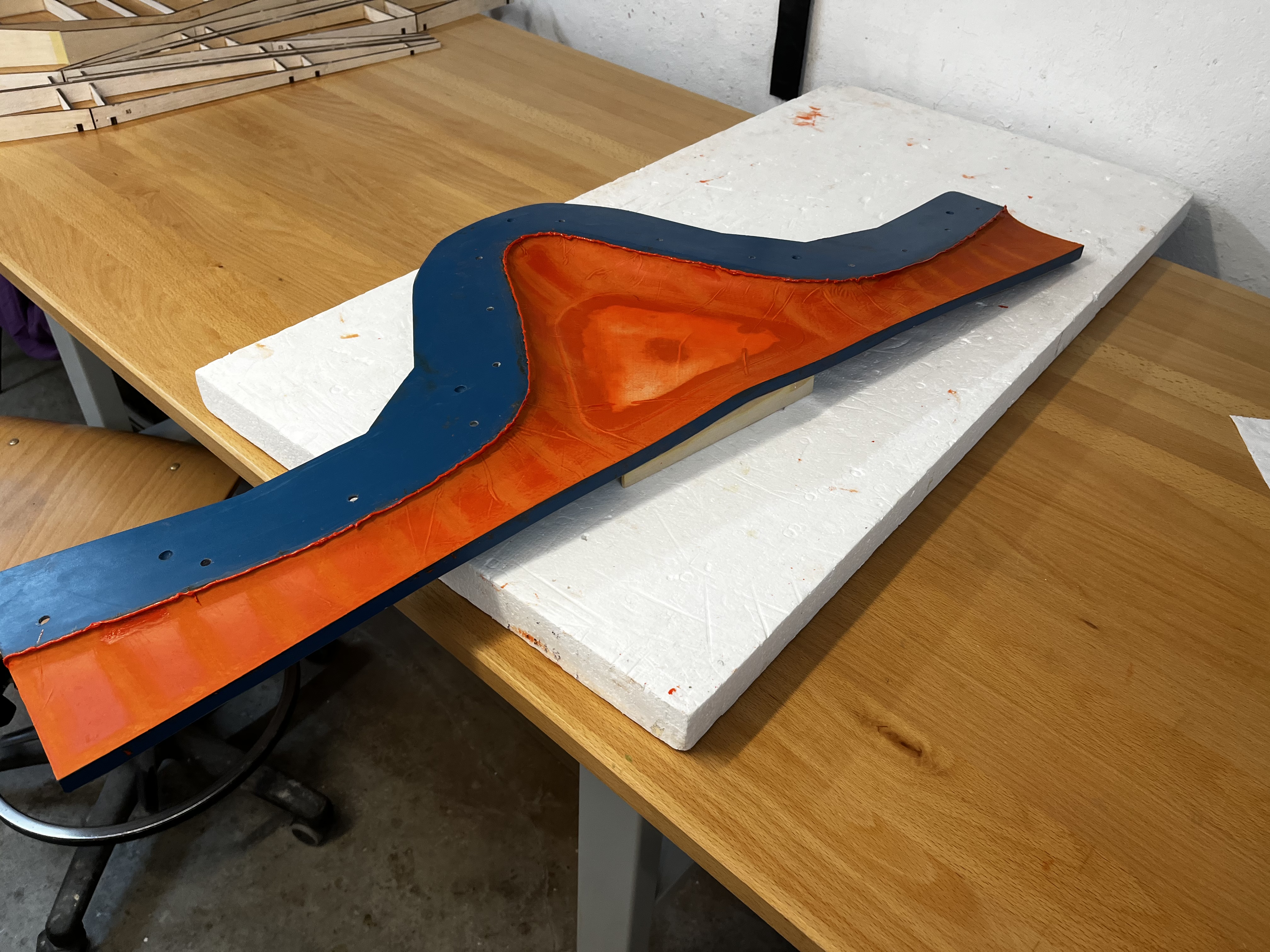

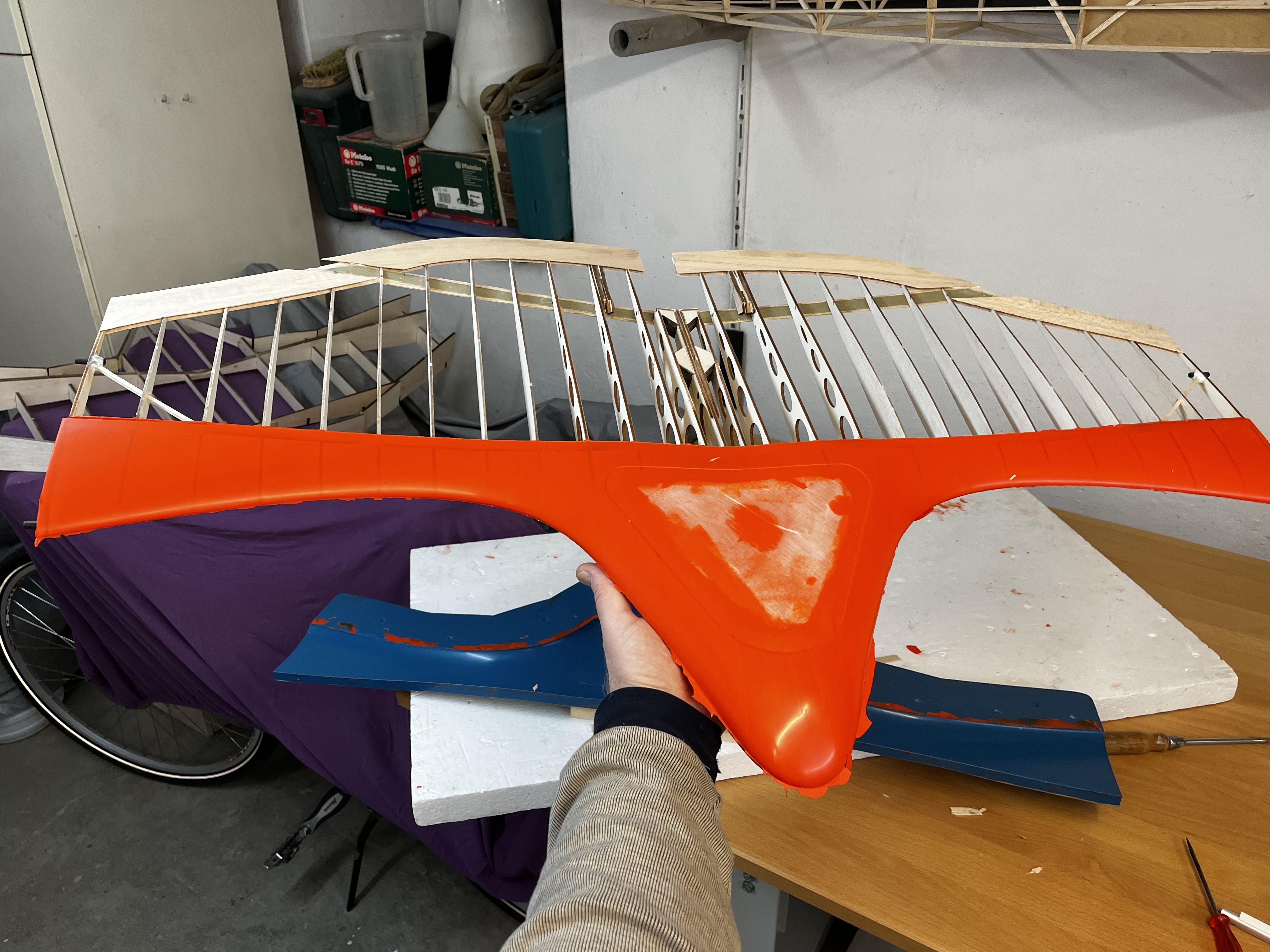

Re: Flebatron, ein "vogelinspiriertes" Brett

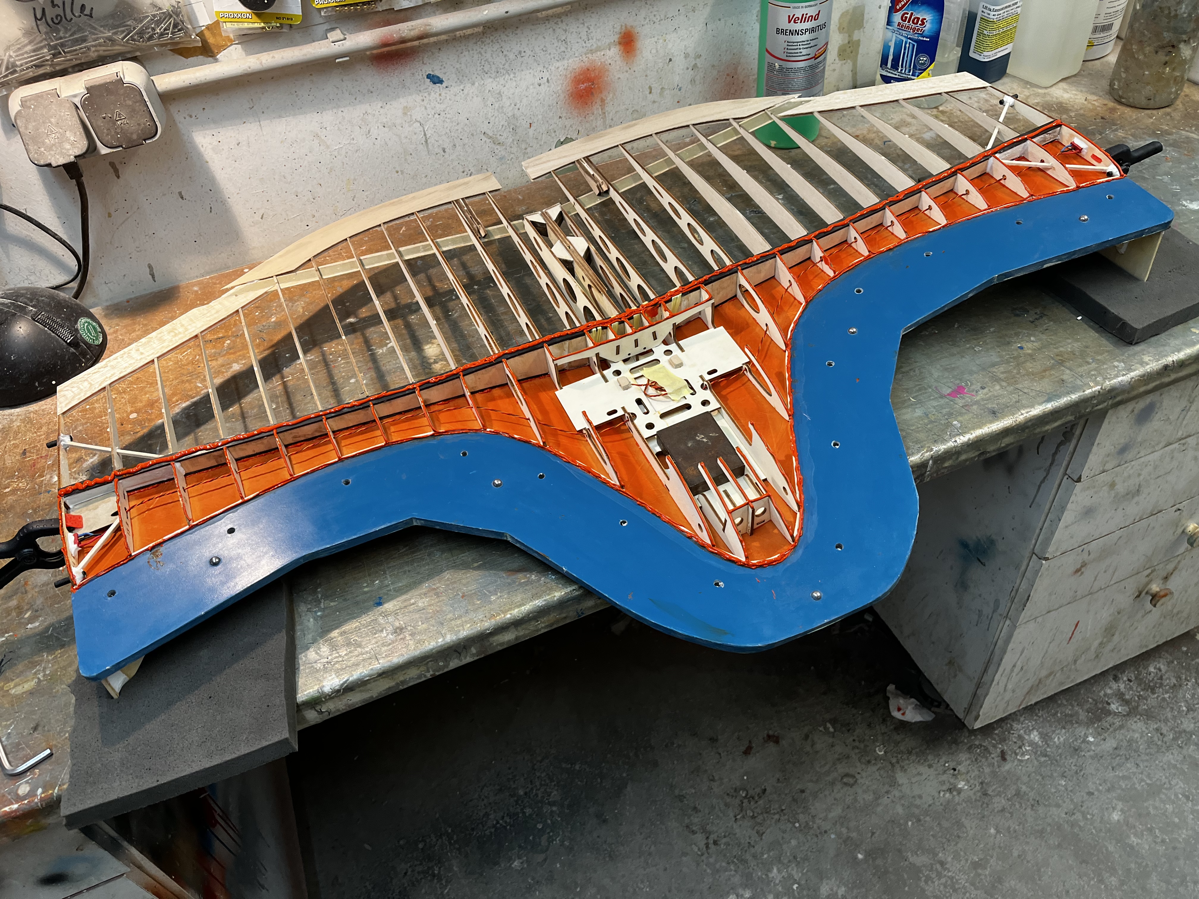

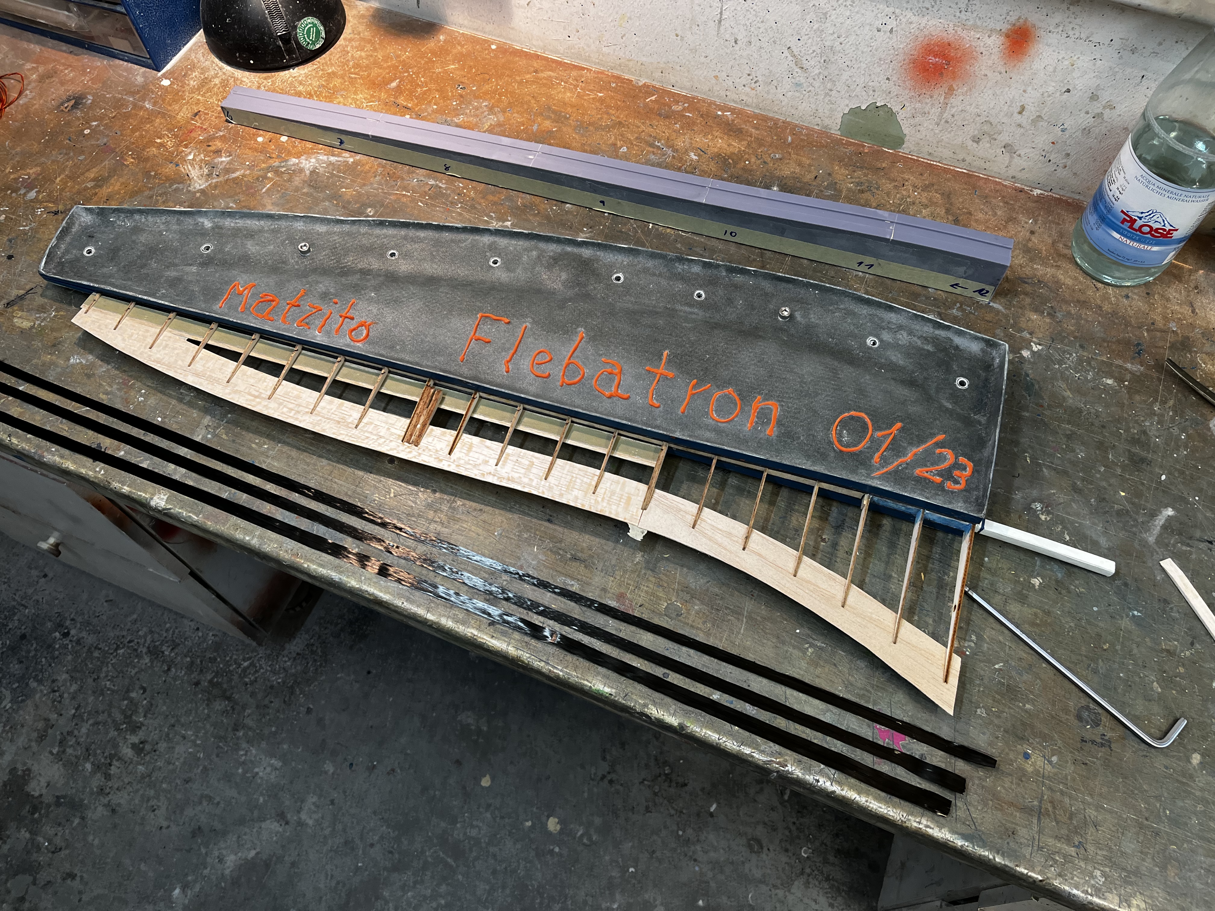

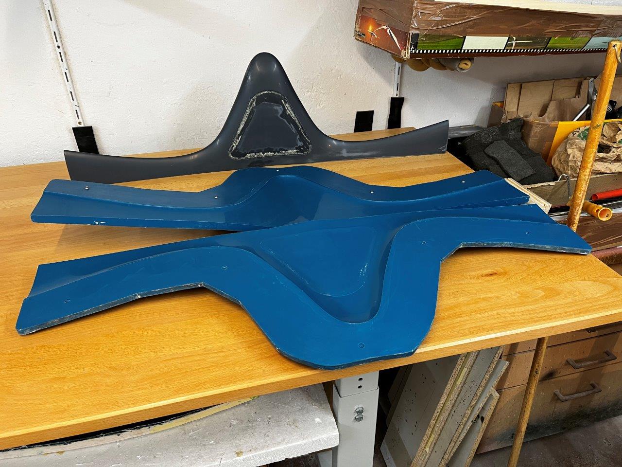

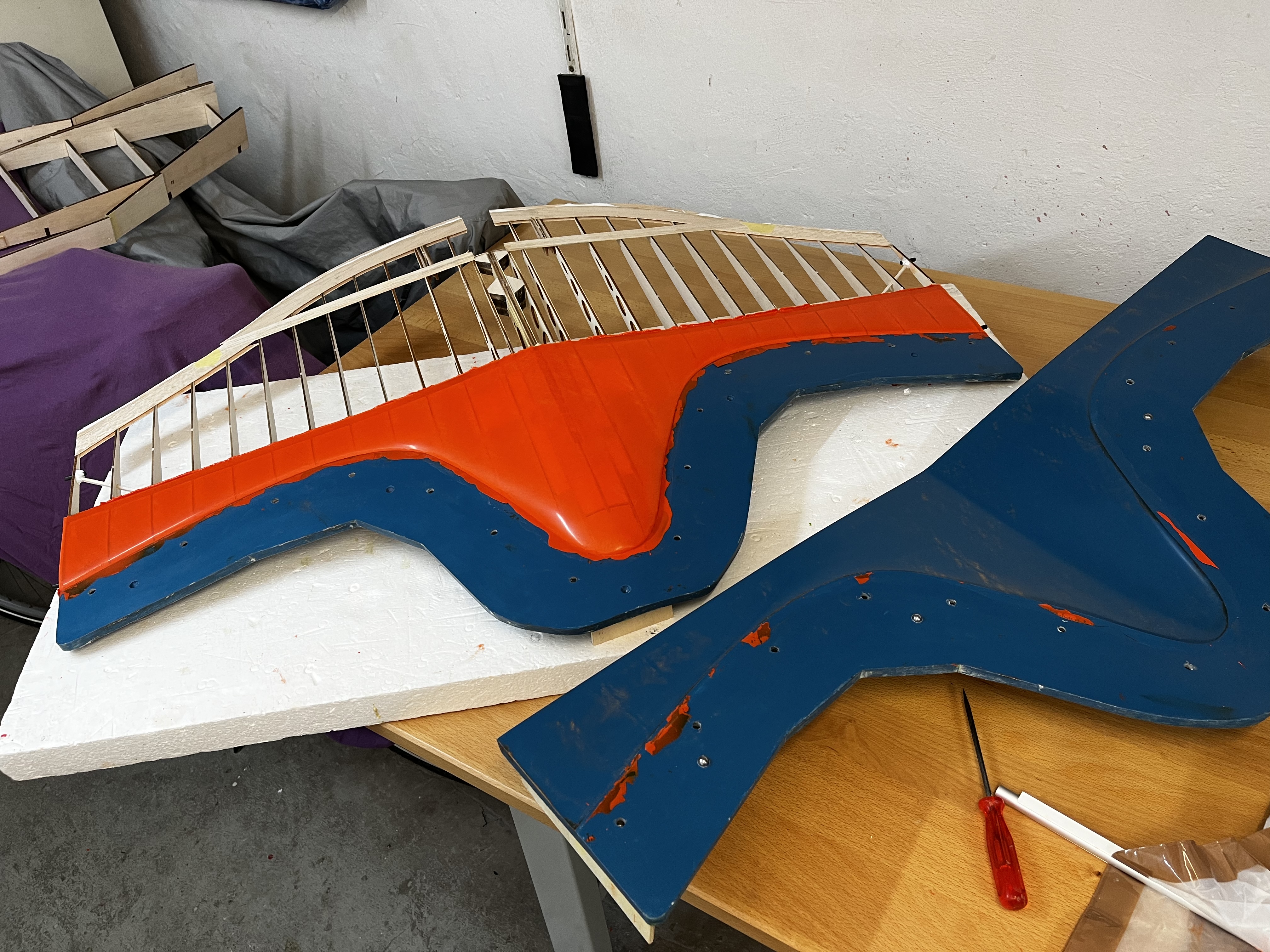

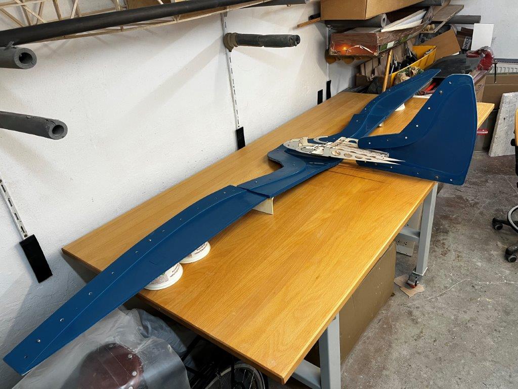

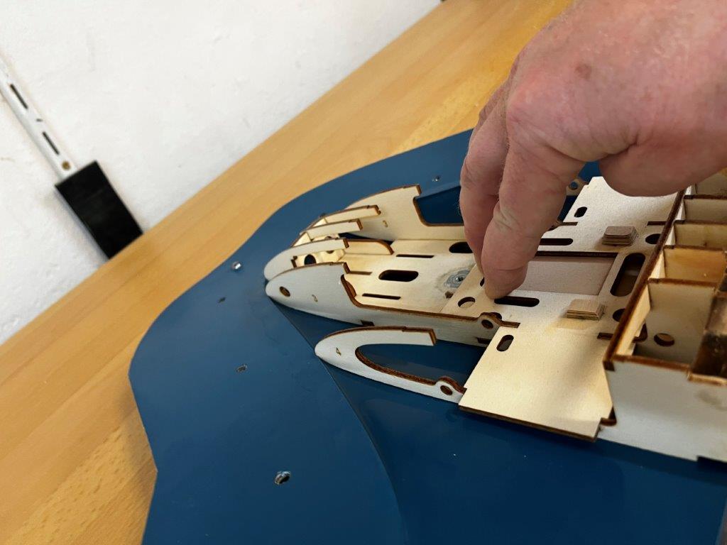

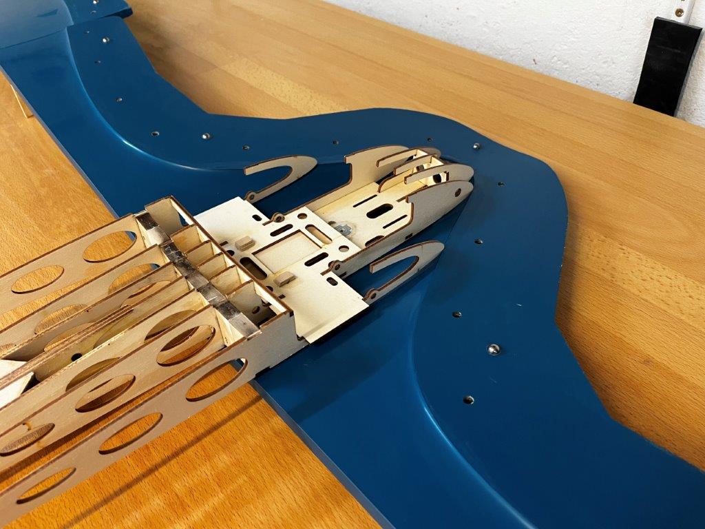

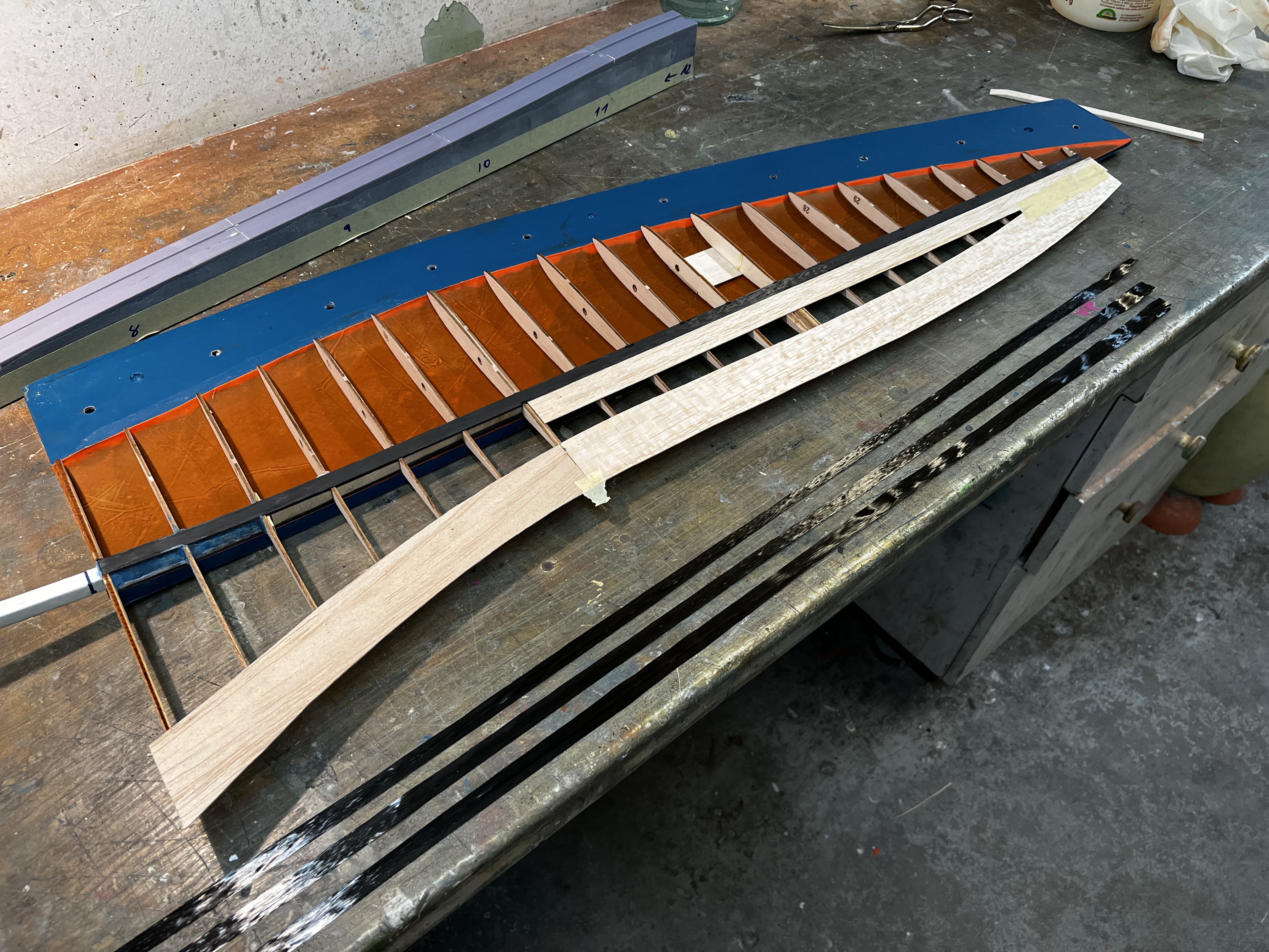

Damit die Mittelformen nicht so kippeln habe ich paar Bretter angeklebt so kann man stressfrei laminieren. Hier mal alle Formen in der Übersicht und die Passform des Holzbaus in die Form:

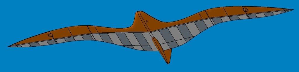

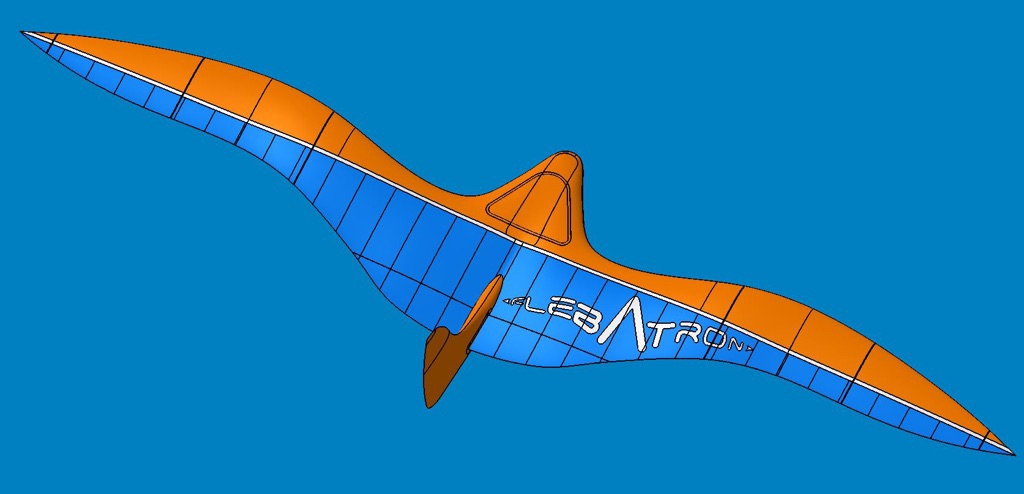

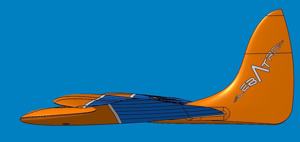

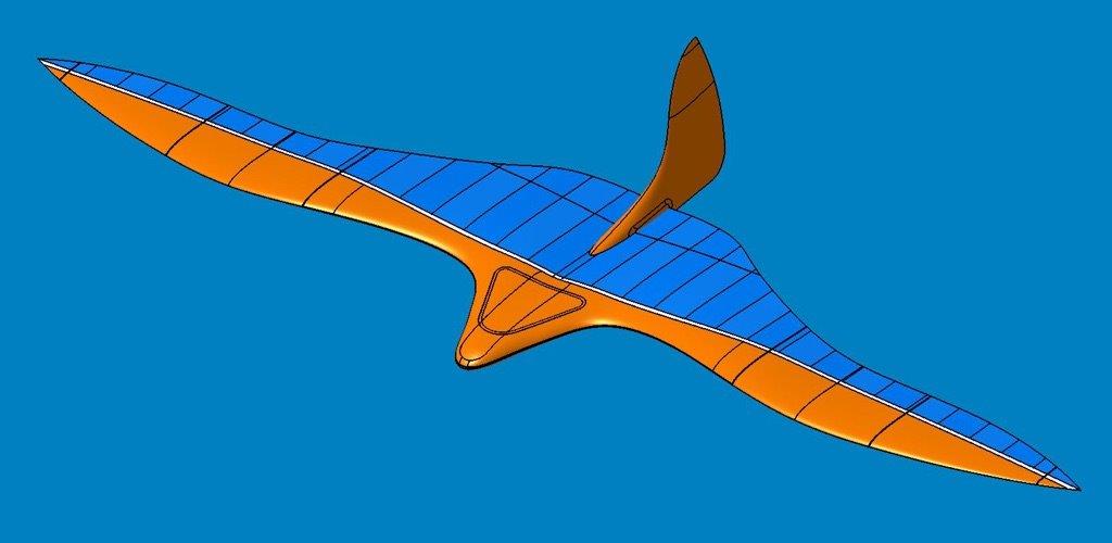

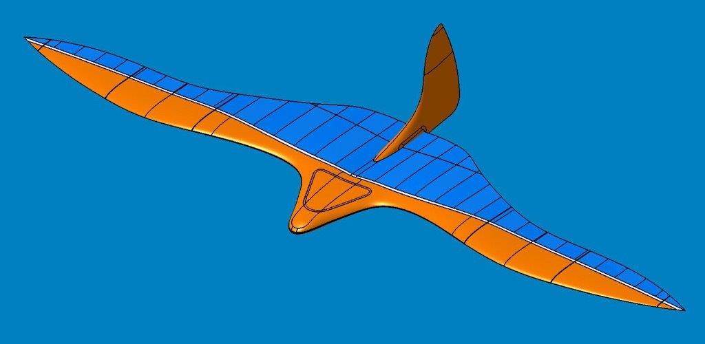

Danke das motiviert. Jetzt sind noch 4 lange Formen für die insgesamt 6 Gurte x 2 Flugzeuge=12 herzubringen und die Gurte zu fertigen. Ich hoffe im April spätestens mit dem Bau auf der Helling beginnen zu können. In der Zwischenzeit habe ich einige Designstudien gemacht und ein für den Bau ausgewählt: Alle GFK Teile orange, den Rest in Folie:
Hoffe das ist kein Vauxpas😉

Nach ein paar Studien habe ich jetzt ein endgültiges Logo, das sogar schon geplotet ist:

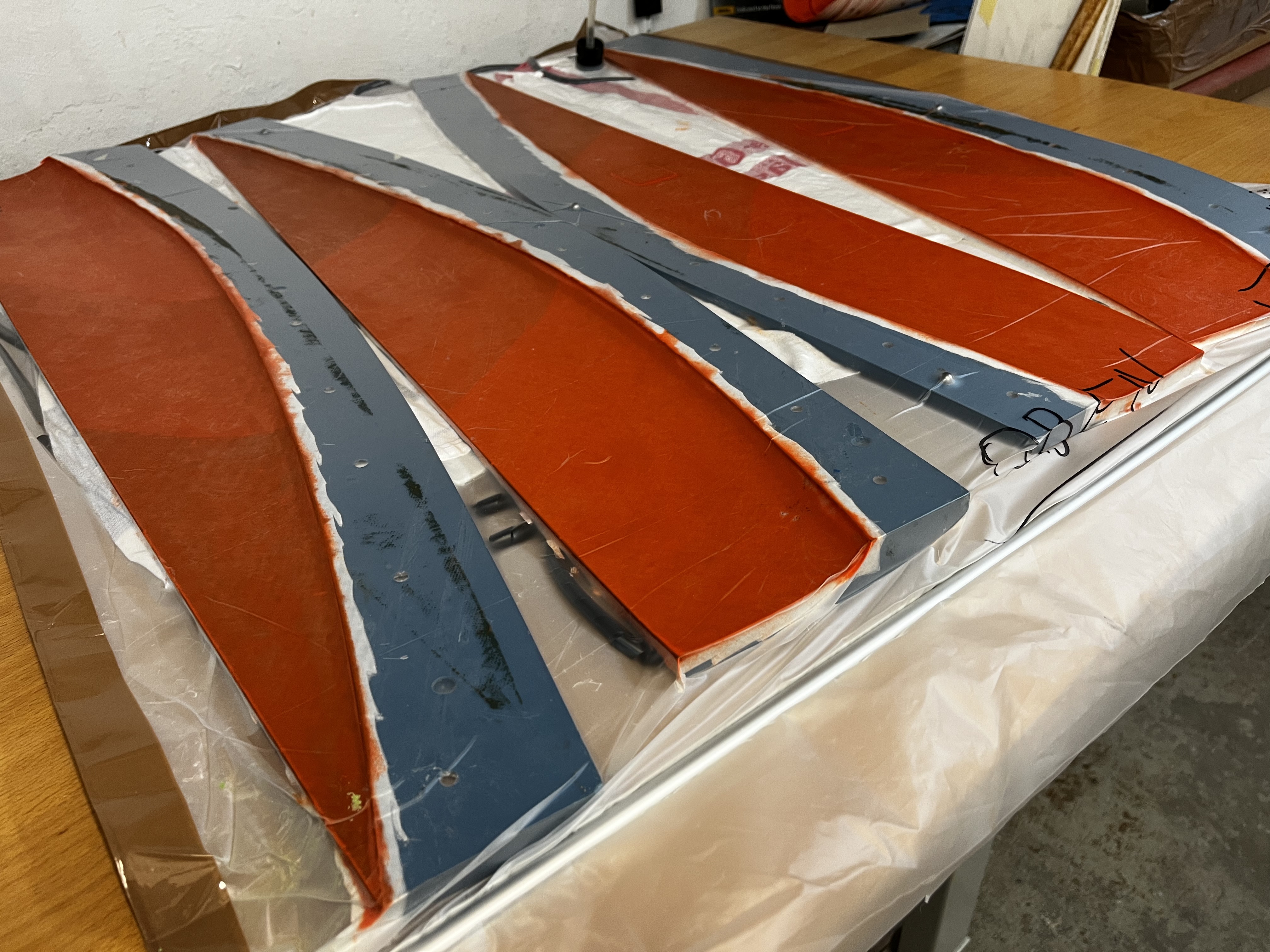

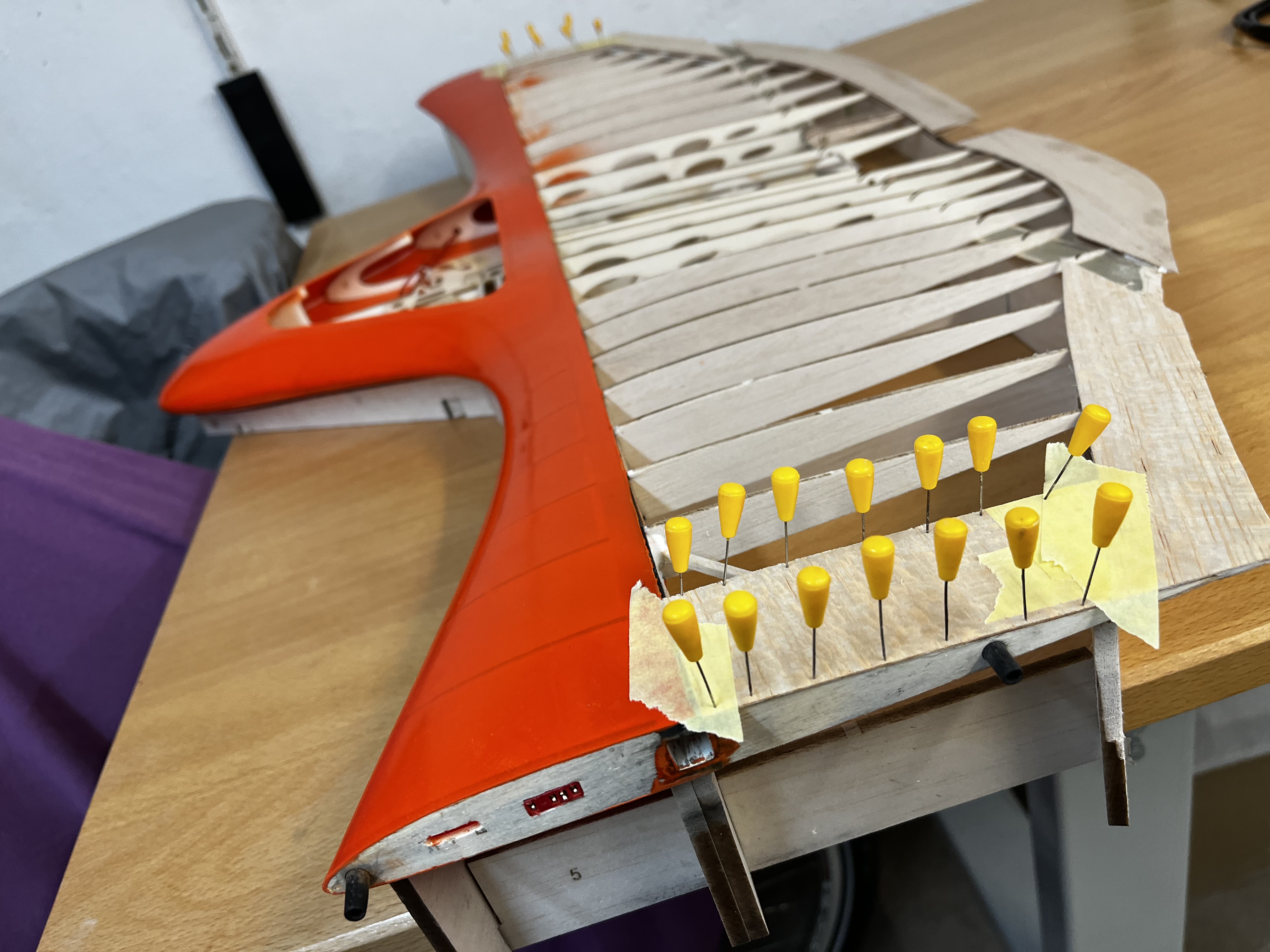

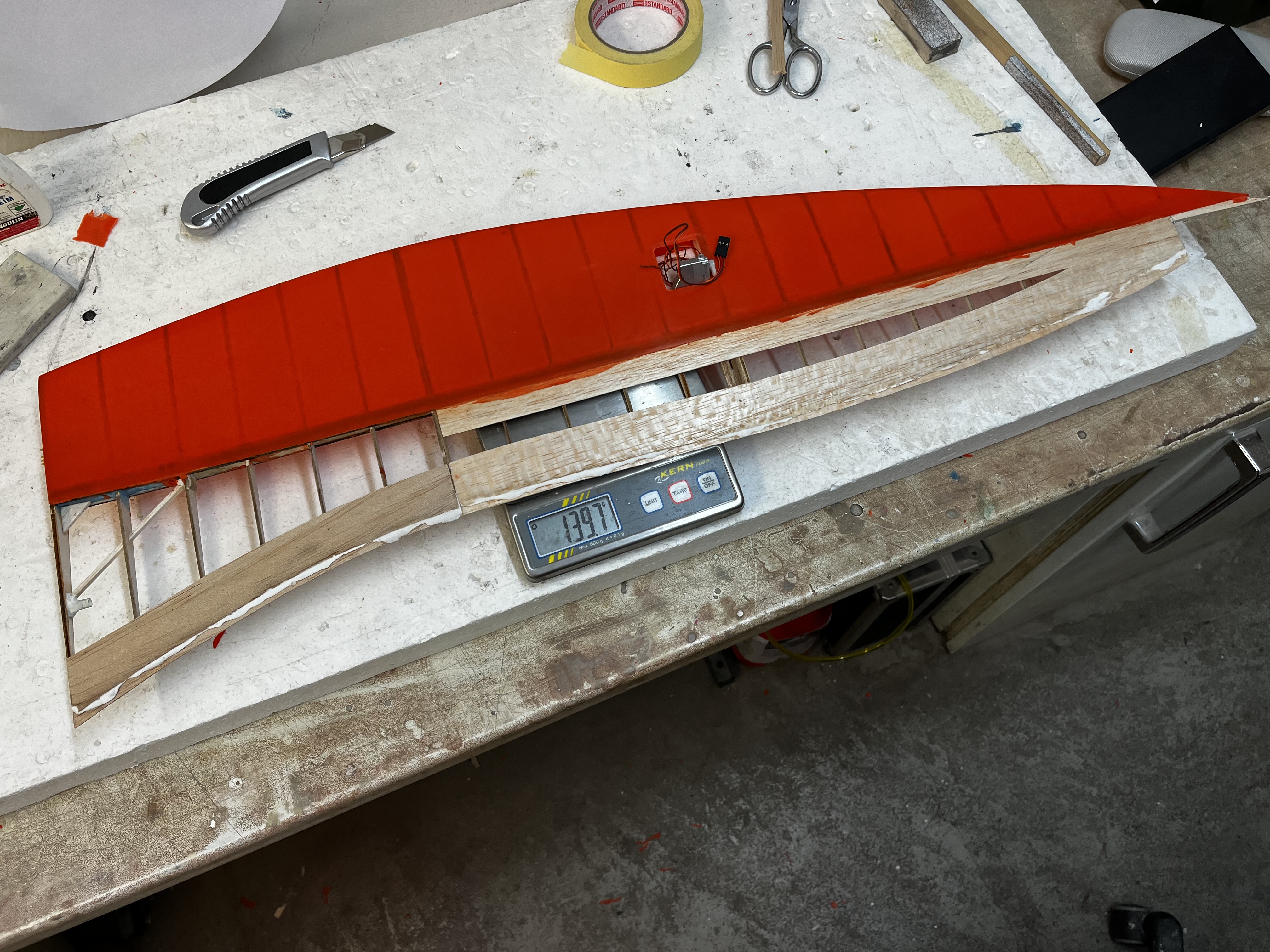

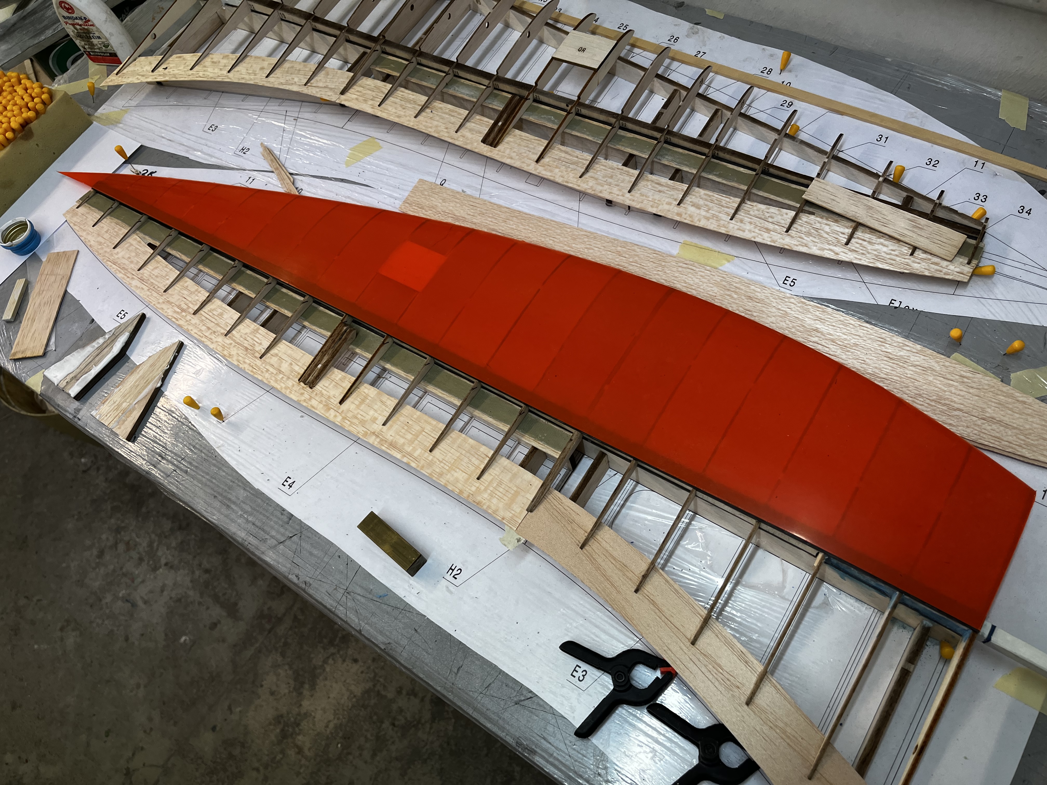

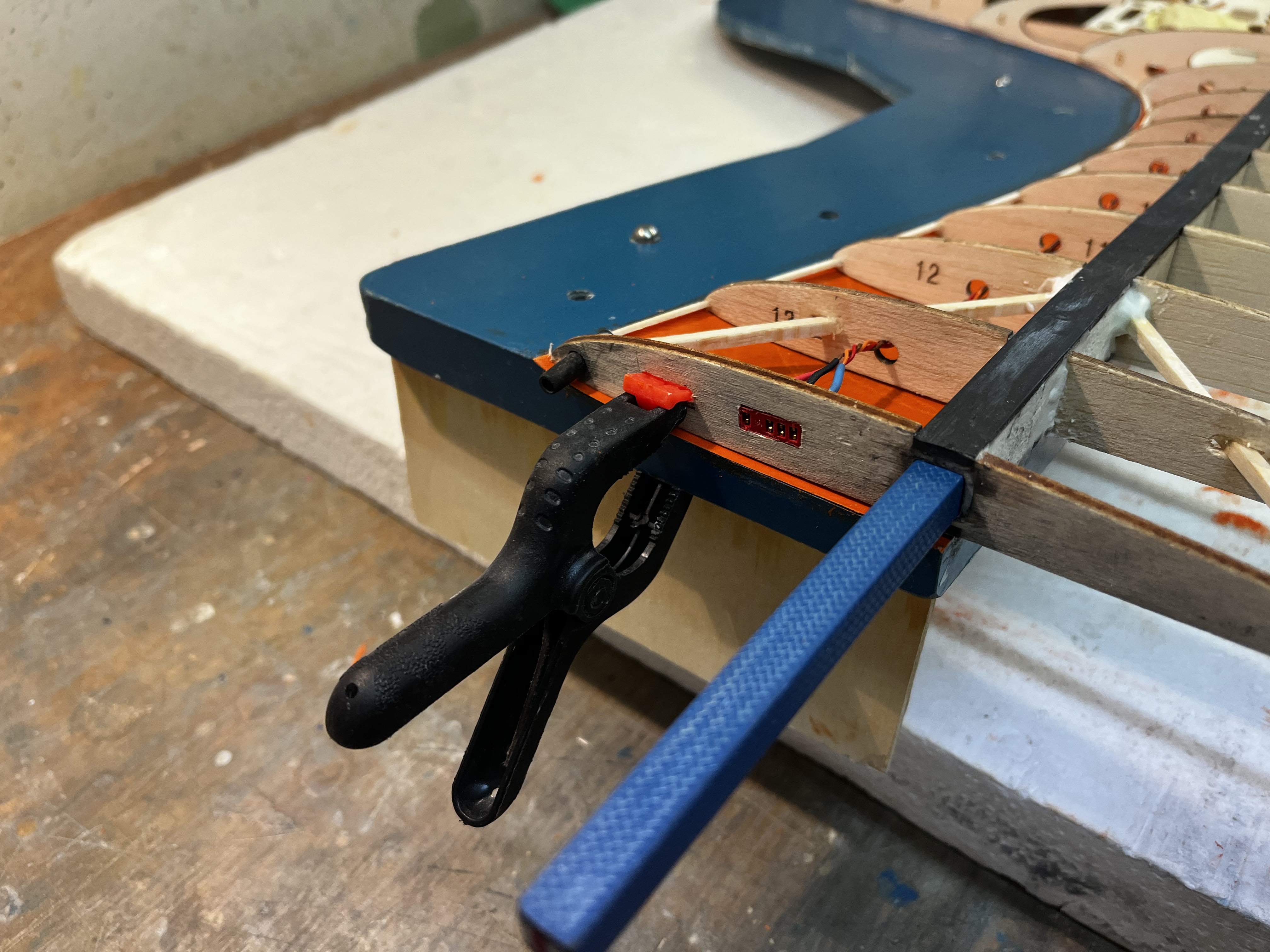

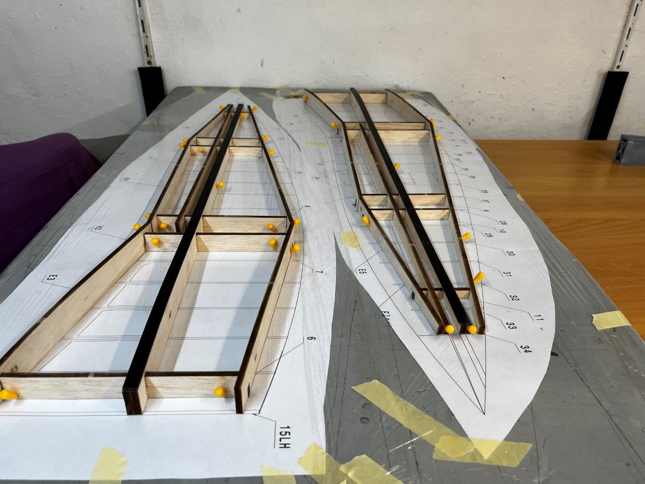

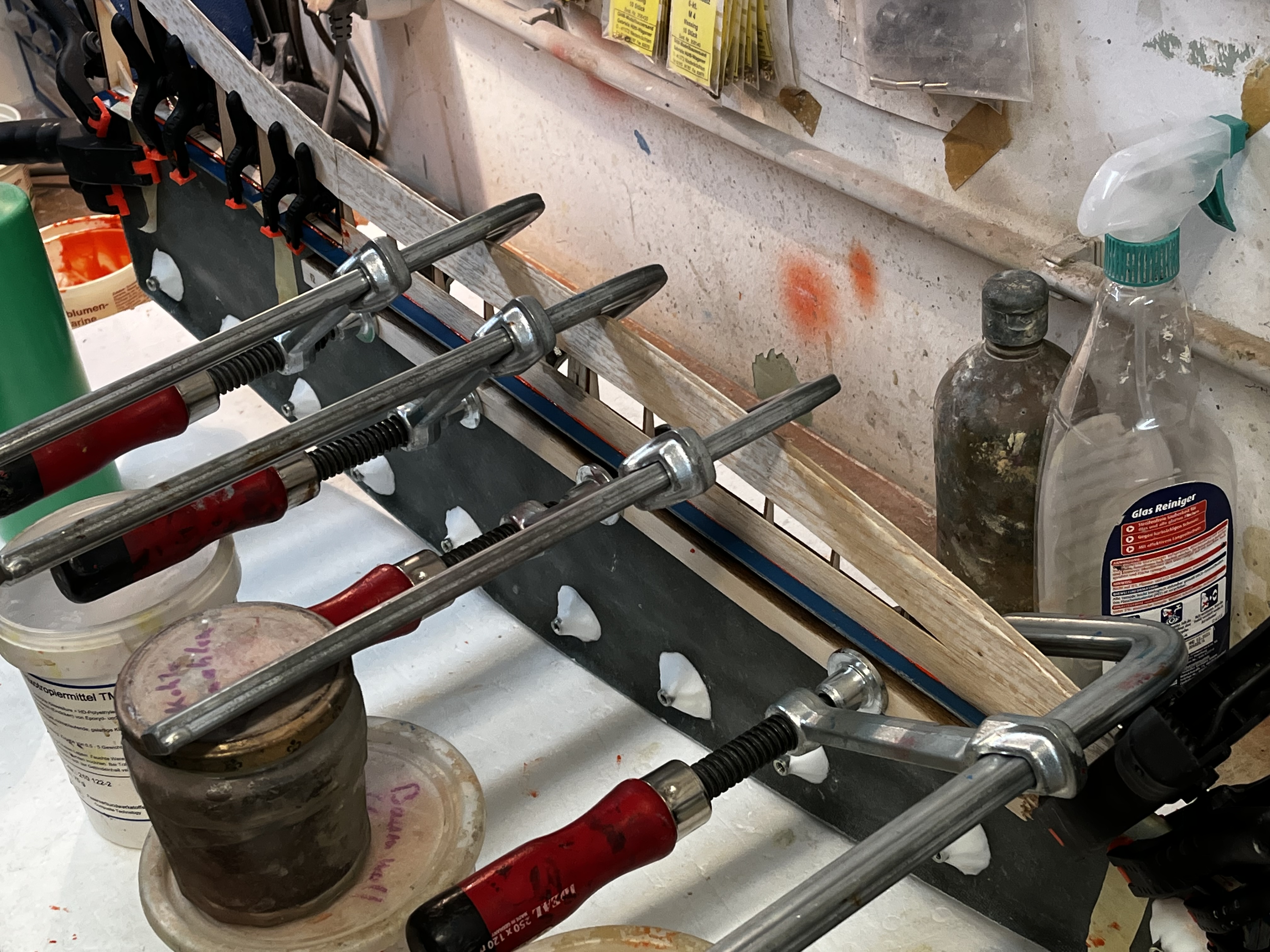

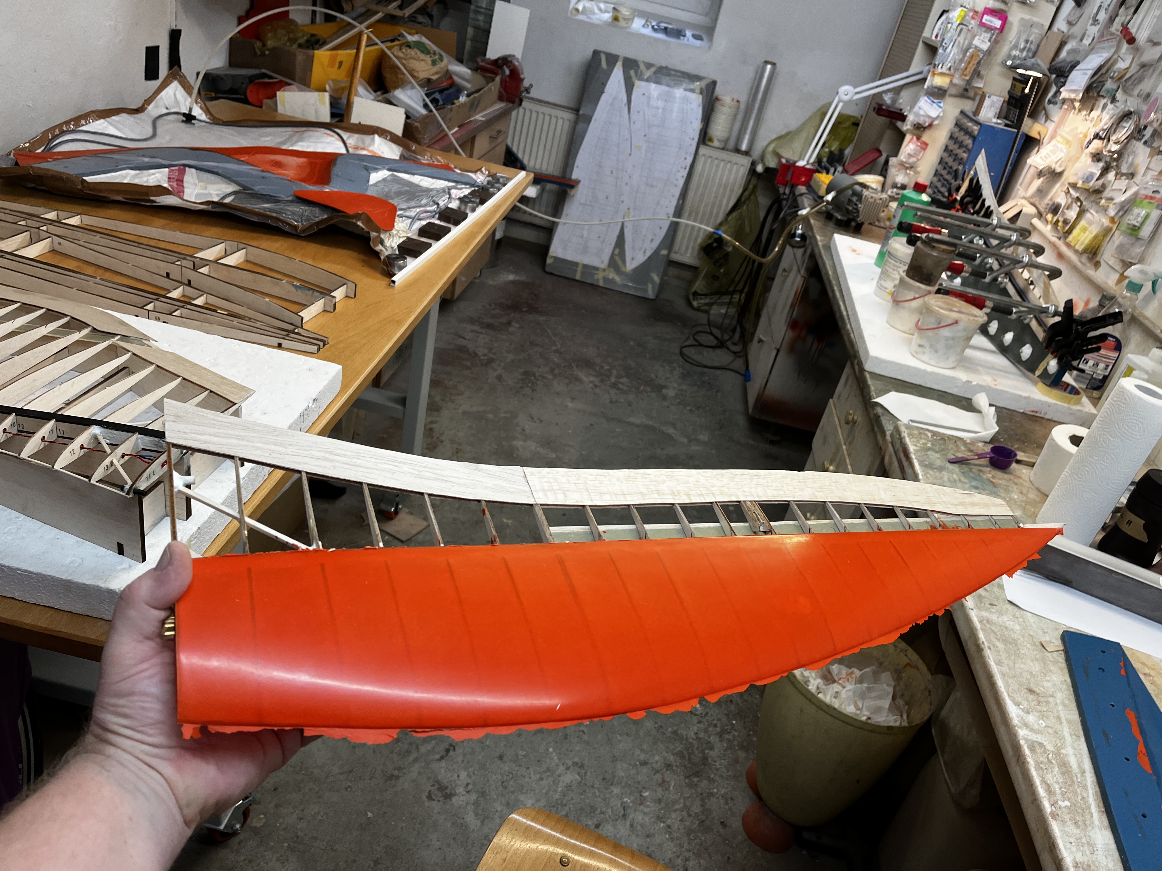

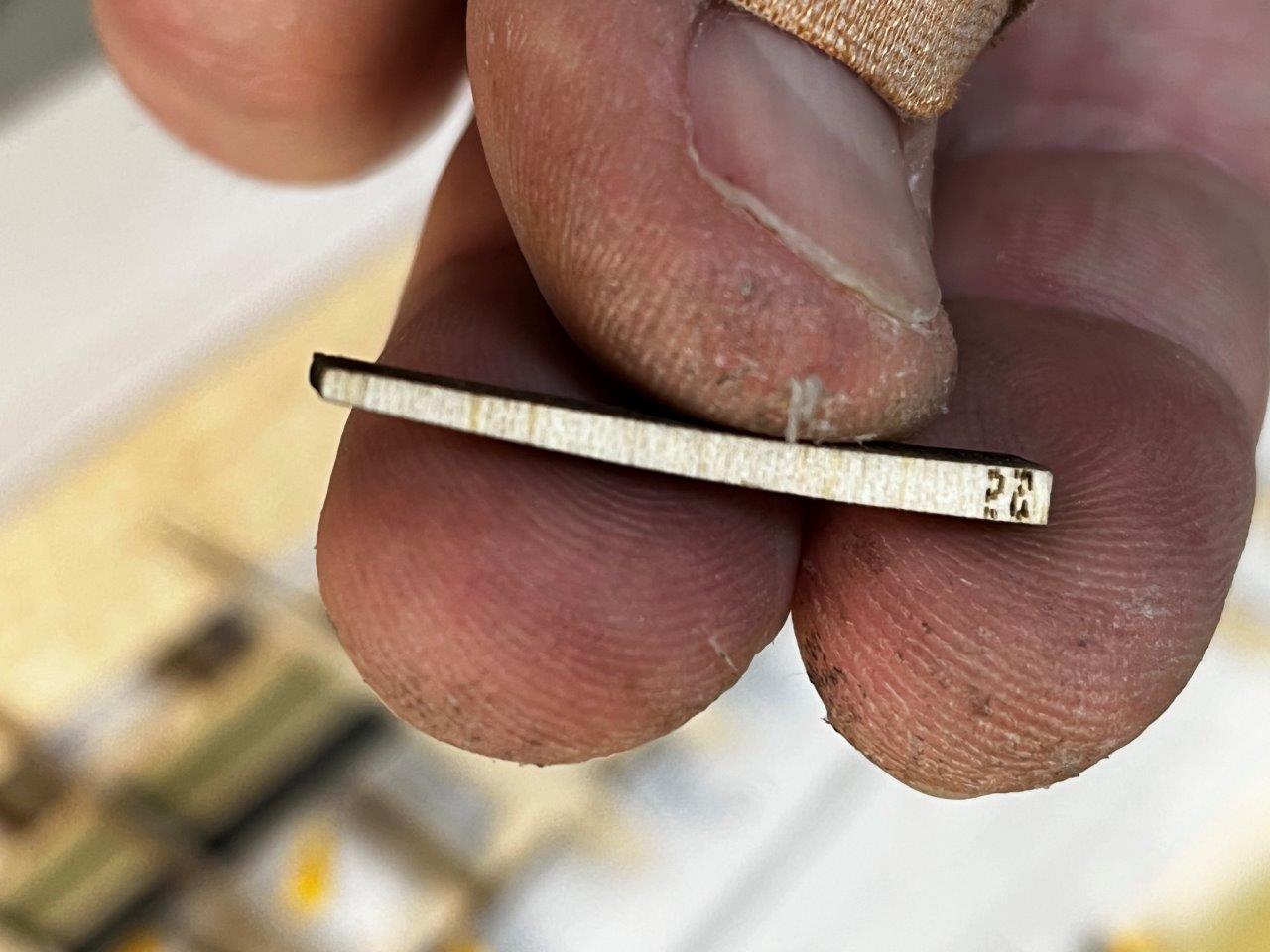

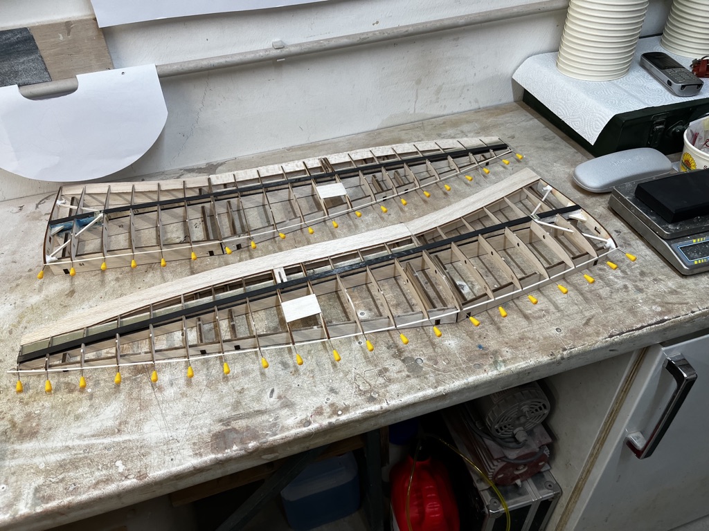

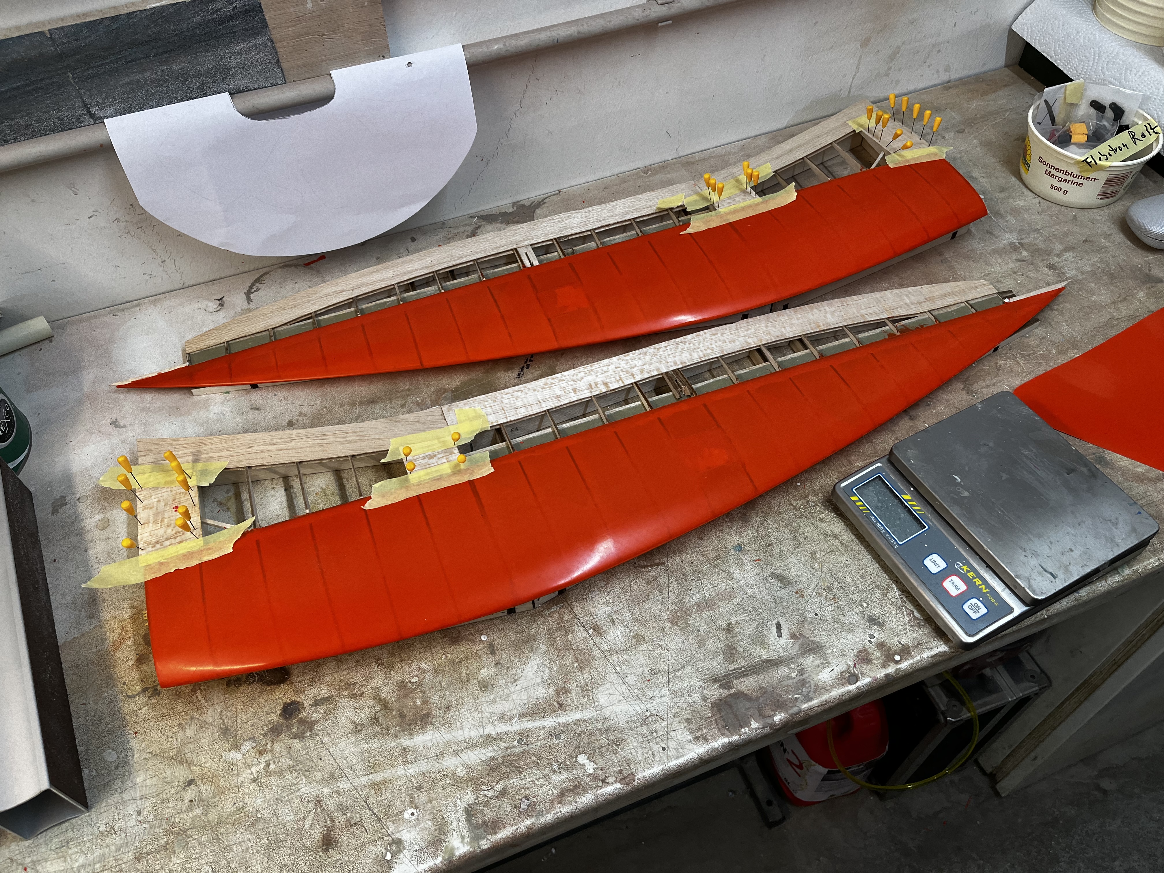

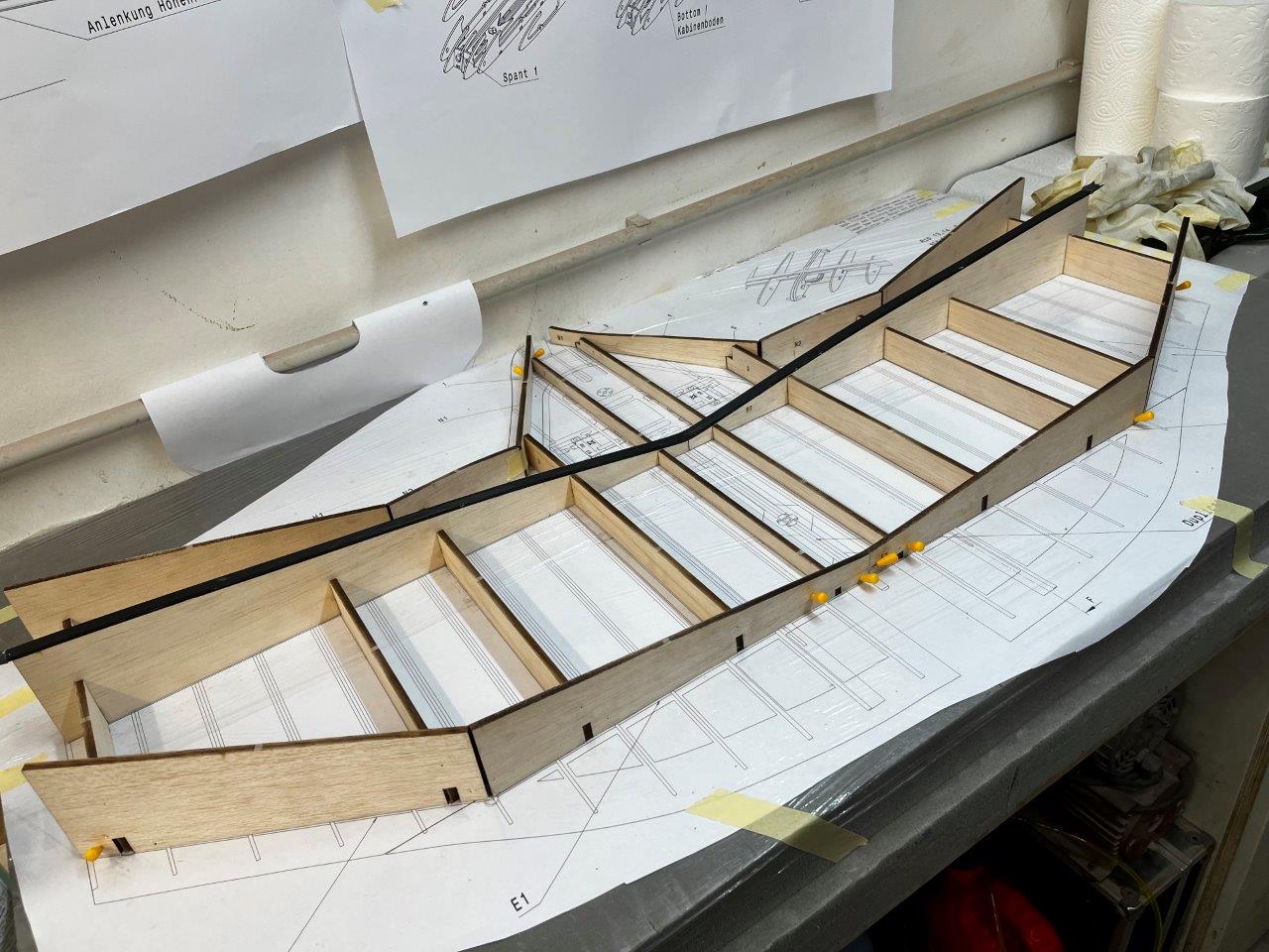

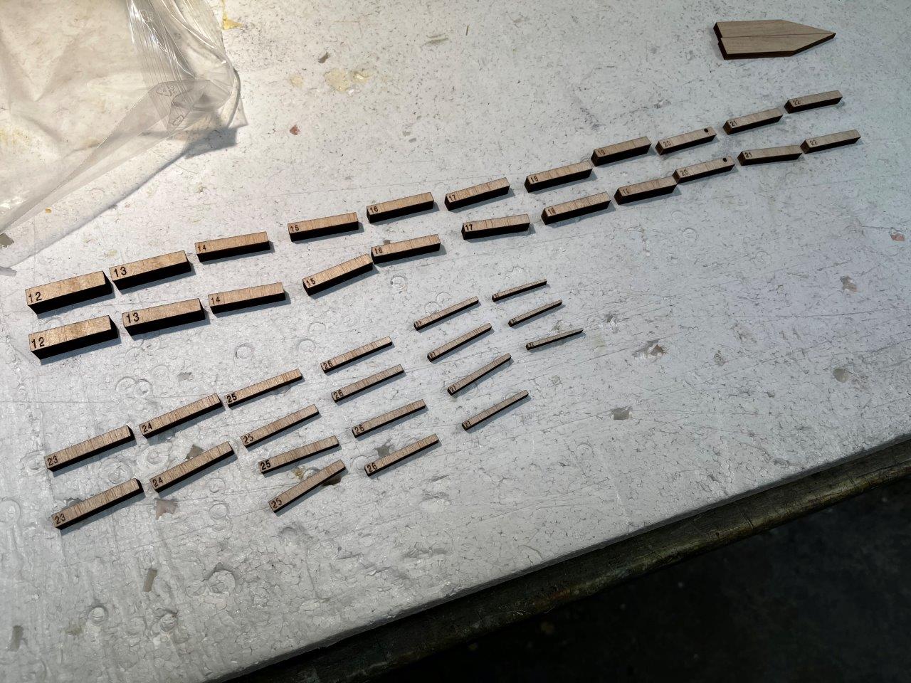

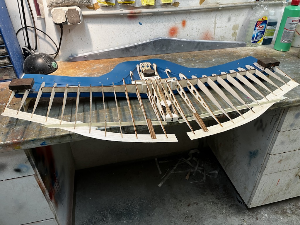

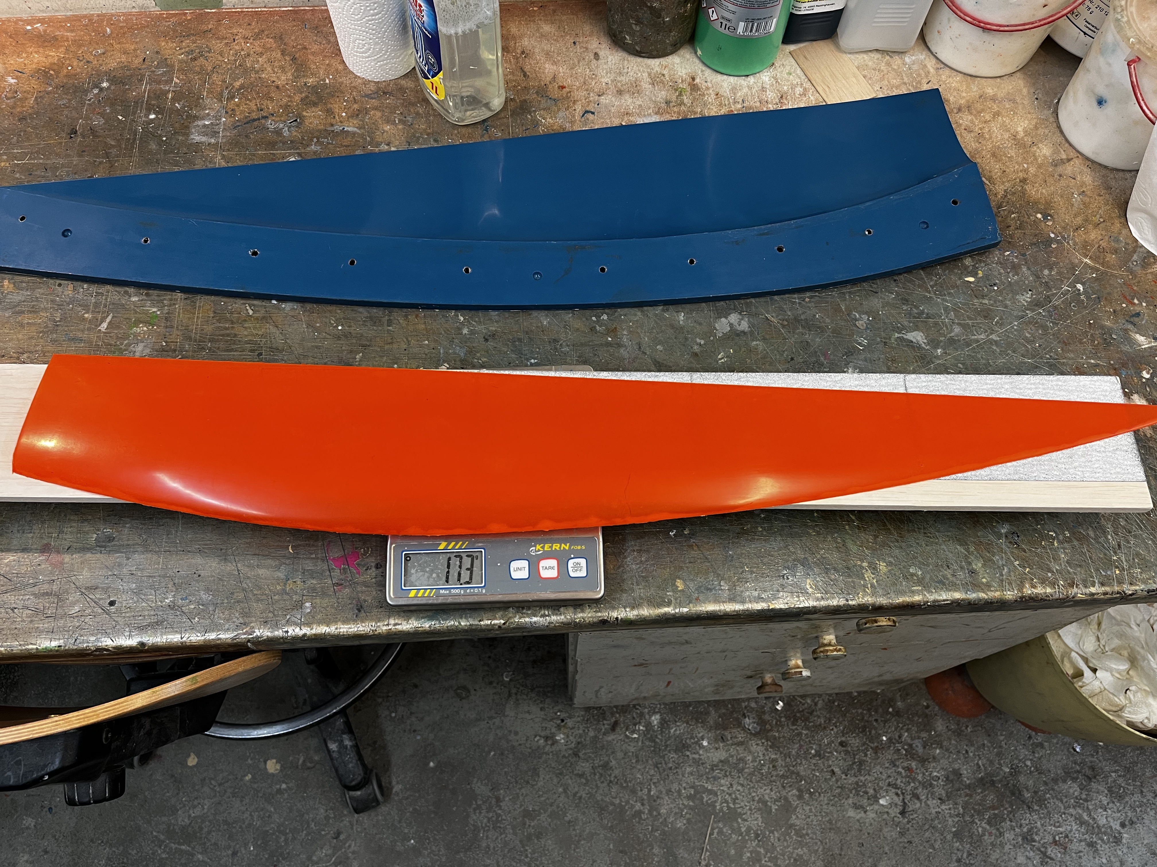

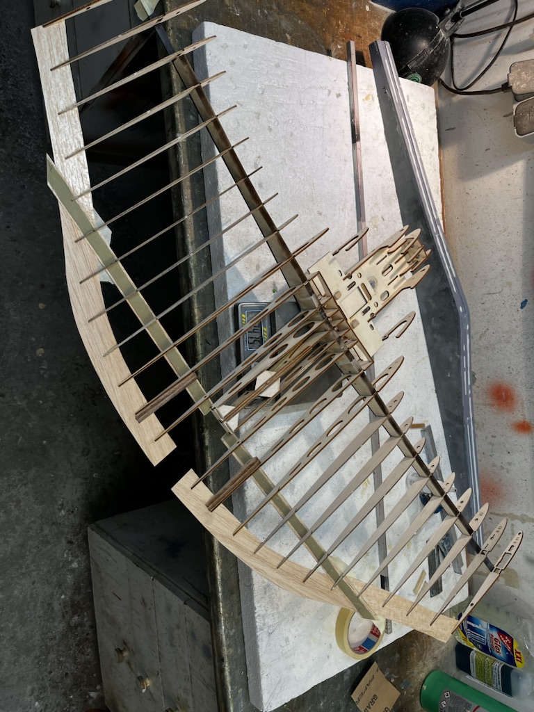

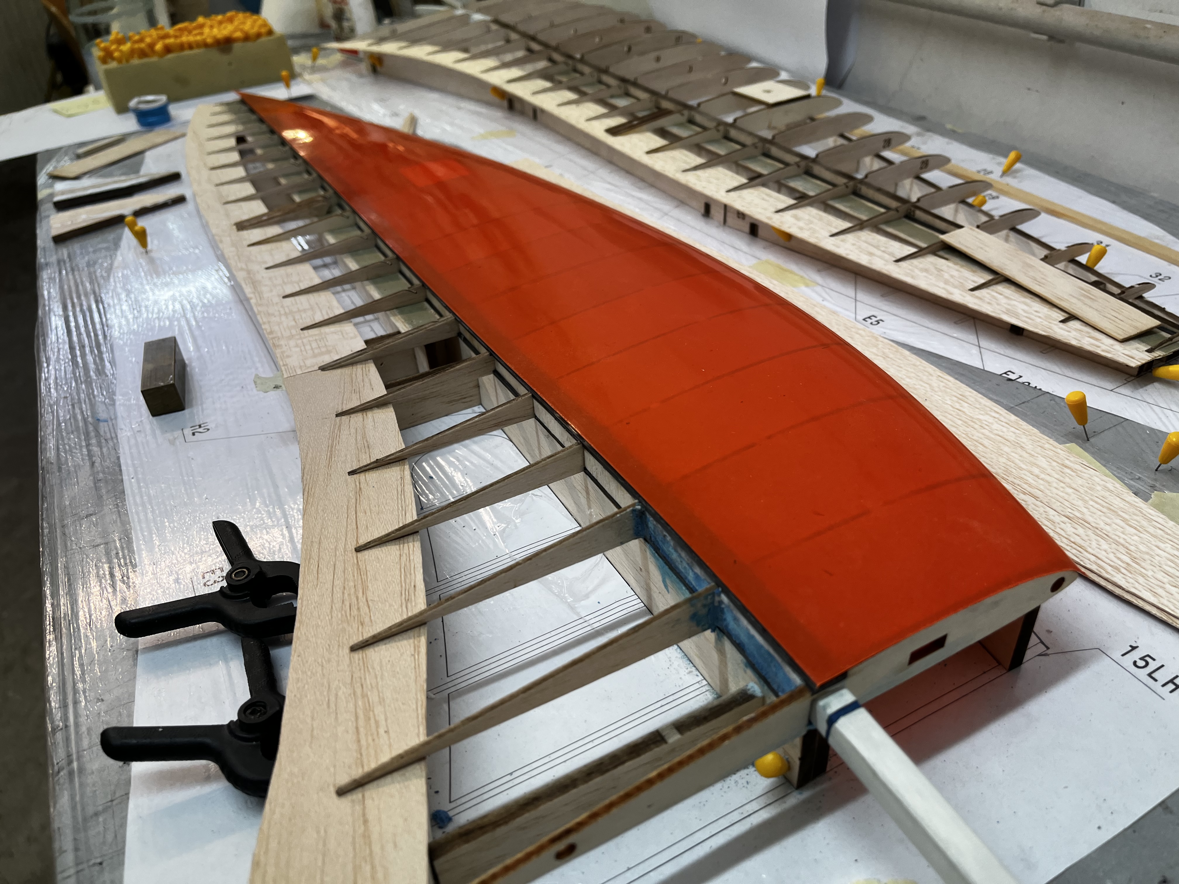

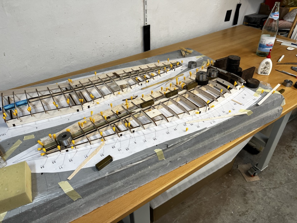

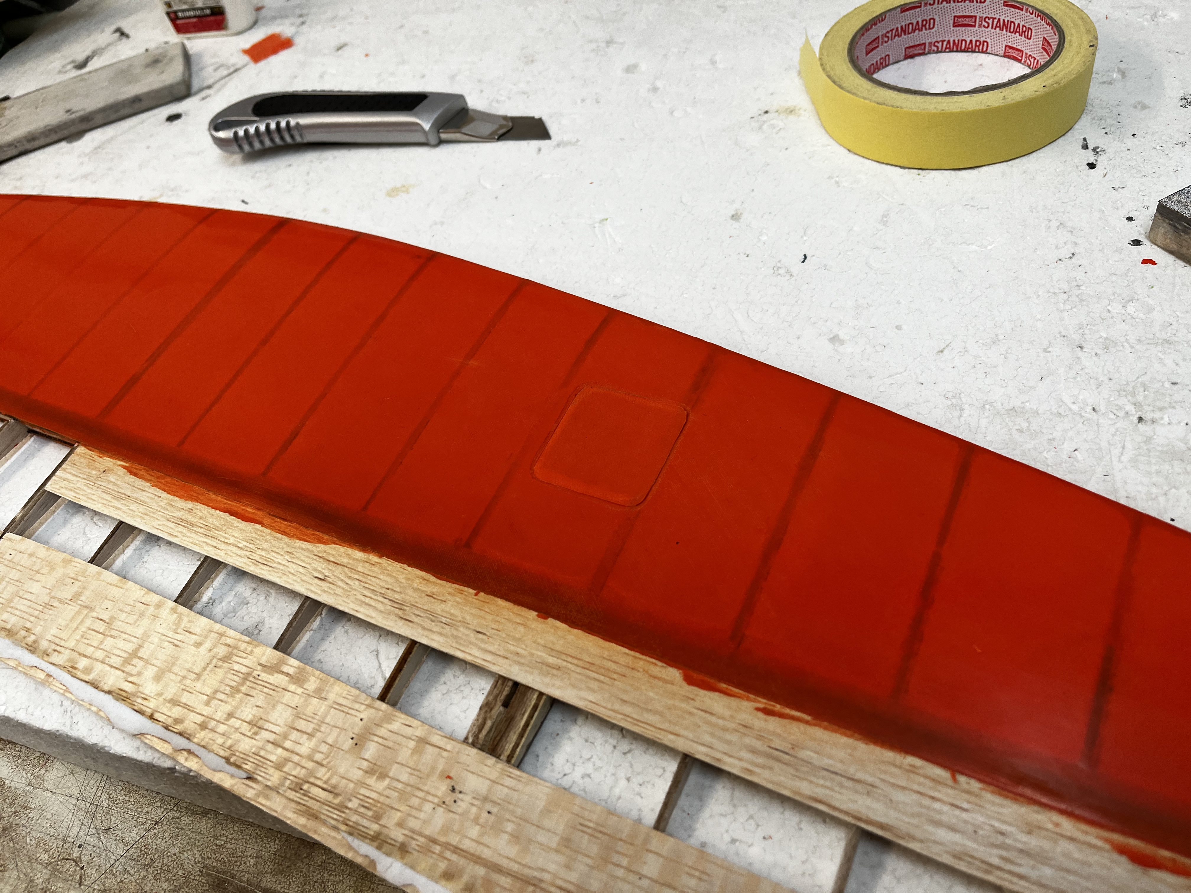

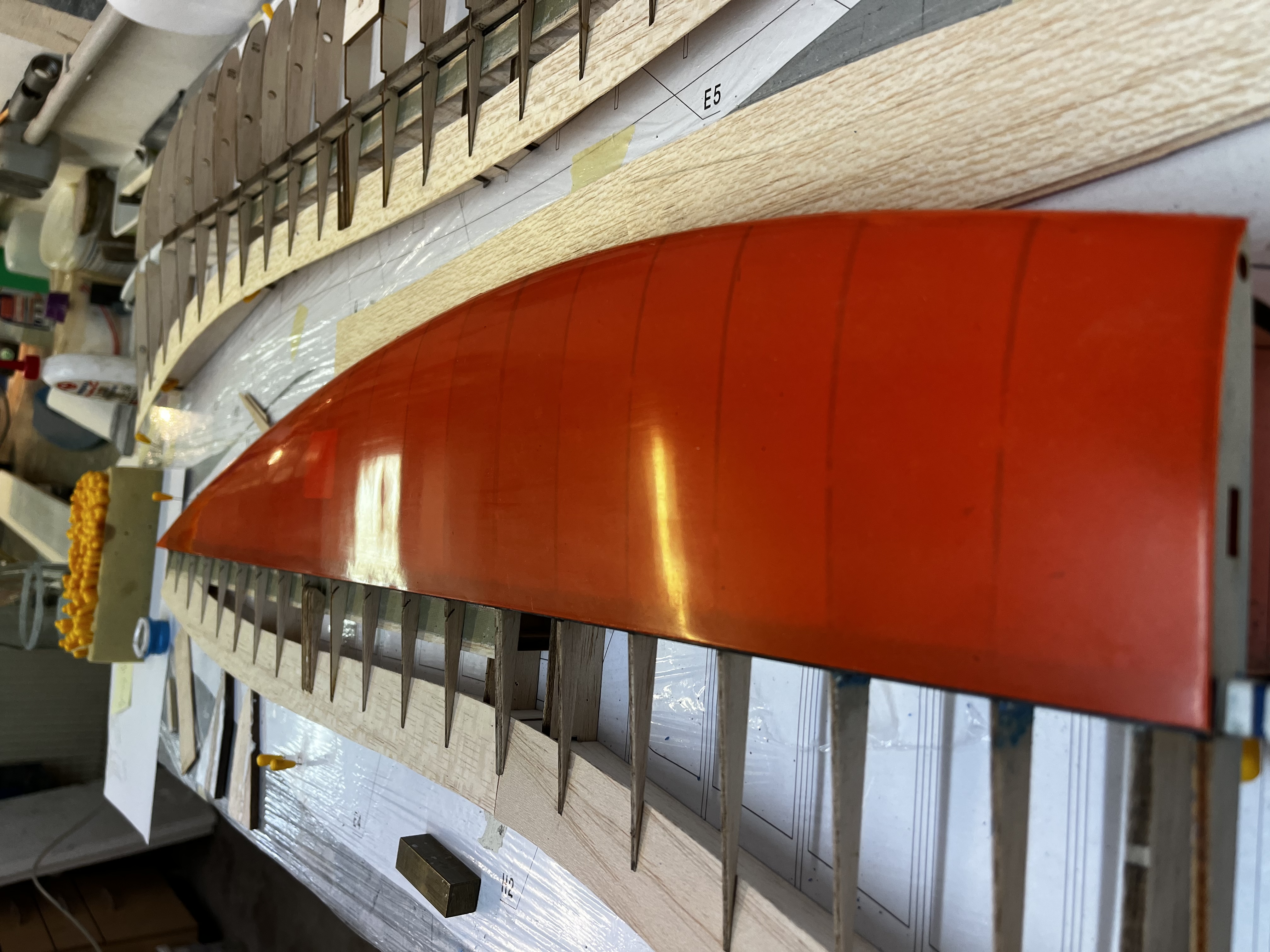

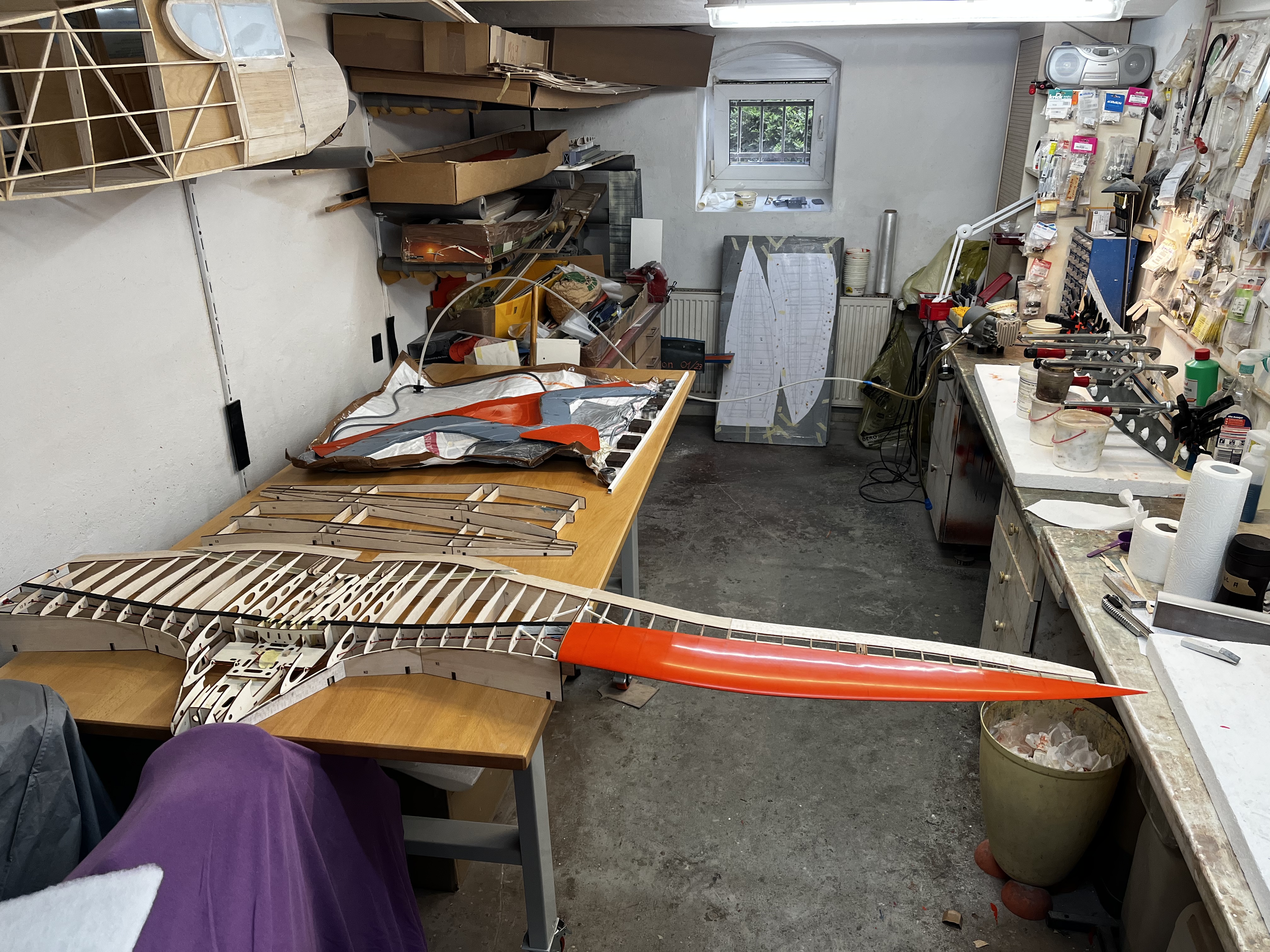

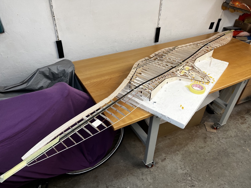

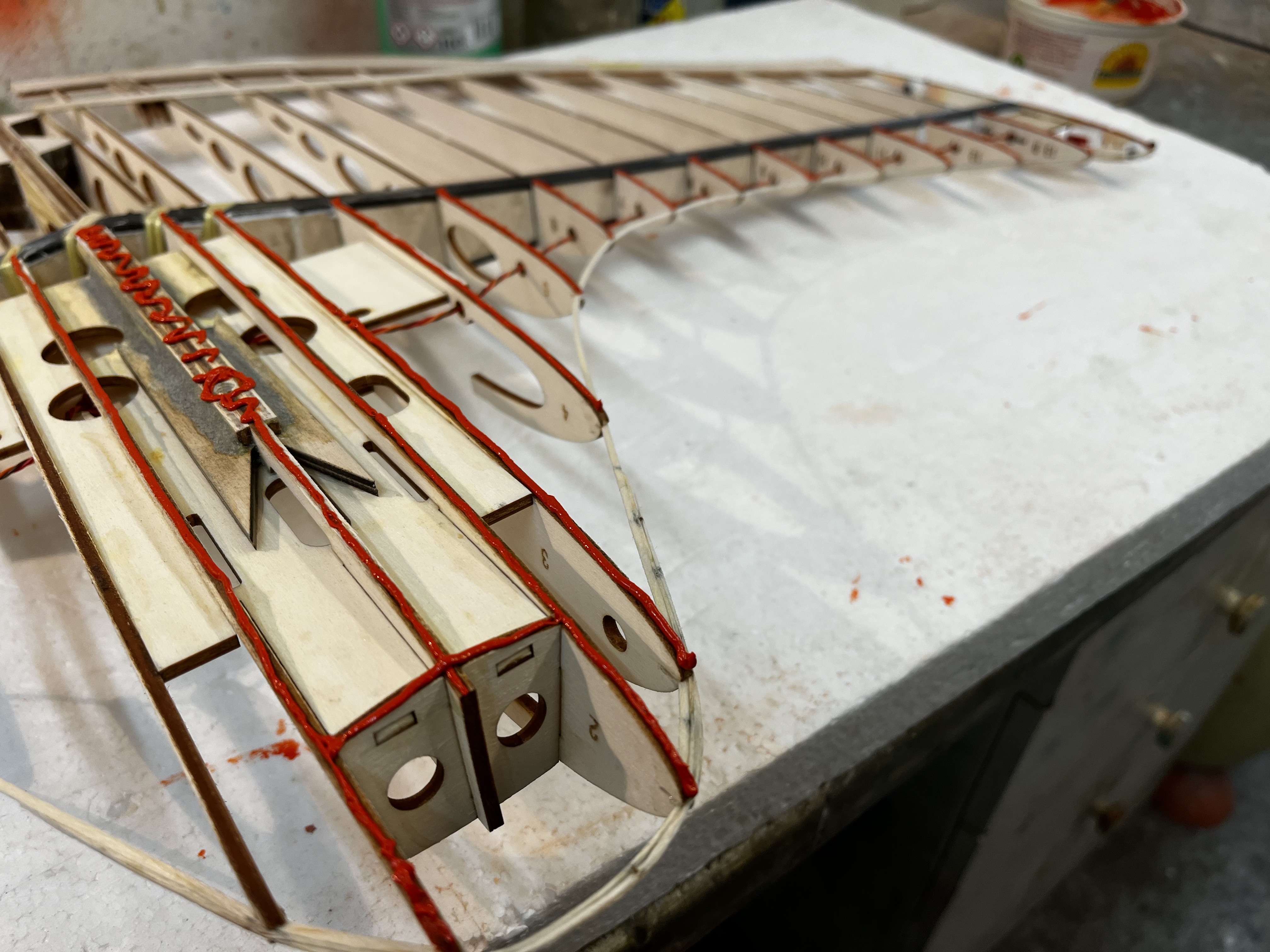

Habe mal paar Teile auf die Helling gelegt. Leider ist bei der Herstellung der unteren Gurte die mittlere Form stark beschädigt worden, beim Entformen sind 90 % der kanten weggebrochen fotos später… planung f den 2. Flieger erstmal verschoben ggfs Reparatur der Form oder Neu als Frästeile aus Necumer.
Ich werde bei den oberen Gurten eine neue Entformungstechnik testen indem ich mit Holzleisten und Zwingen die Formkante niederhalte. Bin gespannt ob das überhaupt geht.

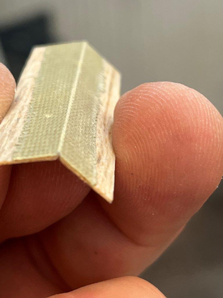

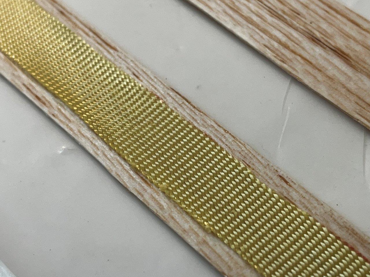

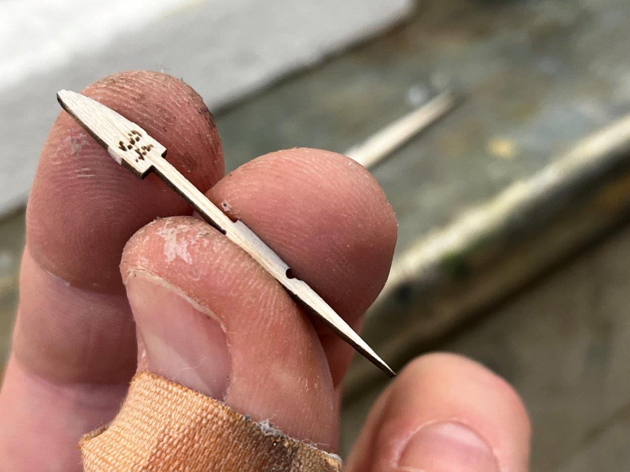

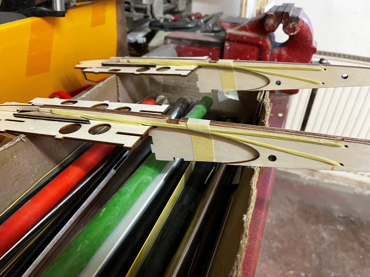

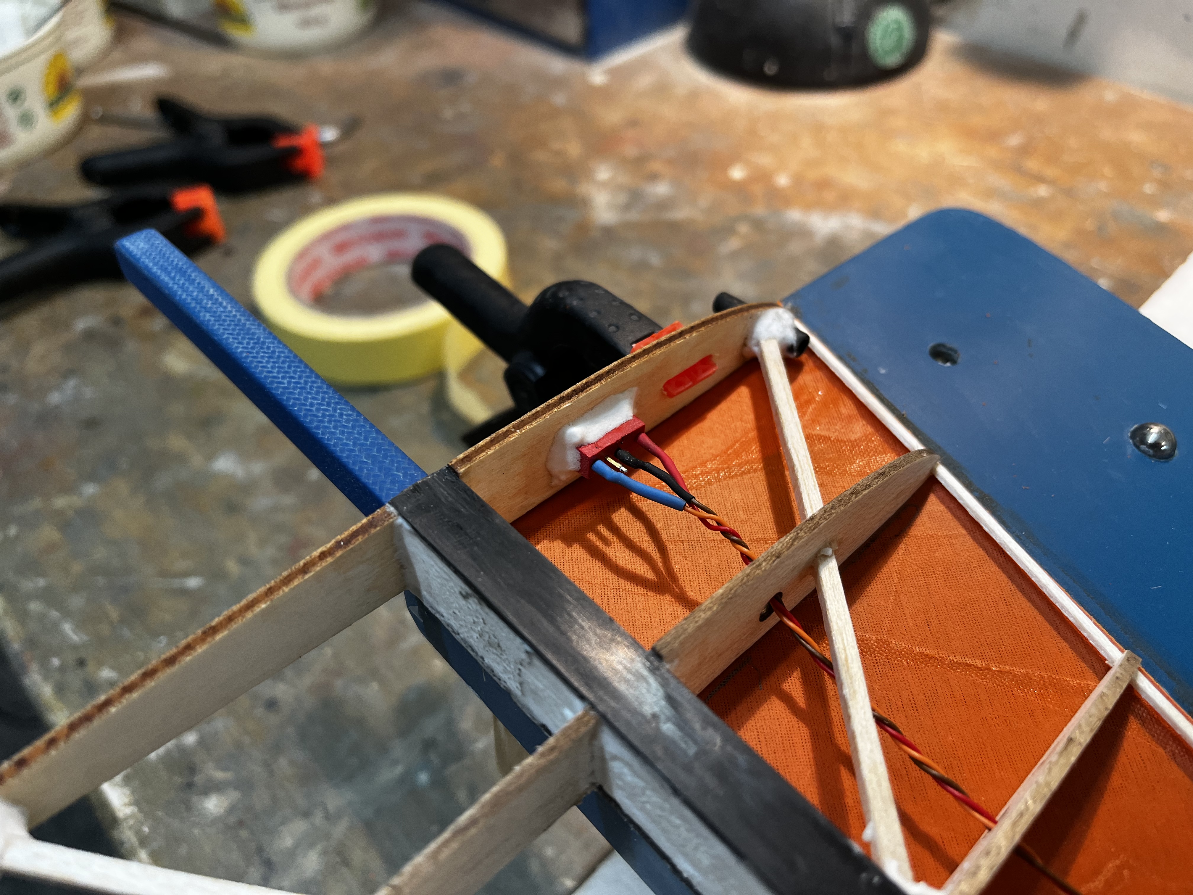

Hier mal paar Bilder vom Gerippe, das Mittlere wiegt derzeit 241 gr ohne oberen Gurt u Endleiste. Die Scharniere 34 gr Aramid wurden diagonal etwas gestreckt auf 0,8mm Balsa laminiert 20mm breit Aramid ca 15mm breit.
Der Zusammenbau a d Helling ist Sisyphusarbeit mit „Lupe und Pinzette“ fast. Man muss mehr als sehr genau arbeiten.
Hier mal der Projektstand:
Lg Matzito

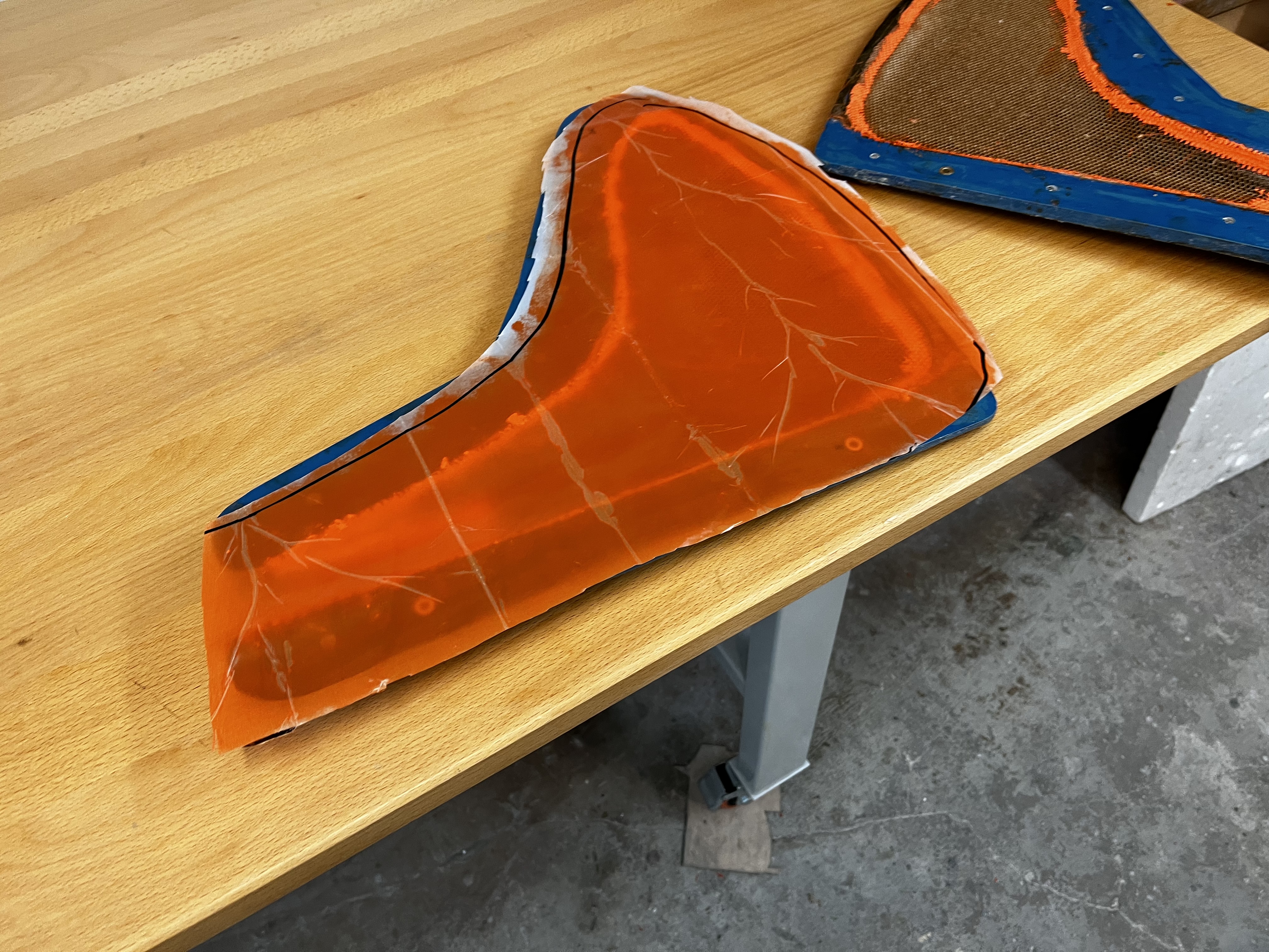

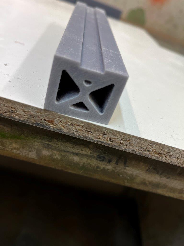

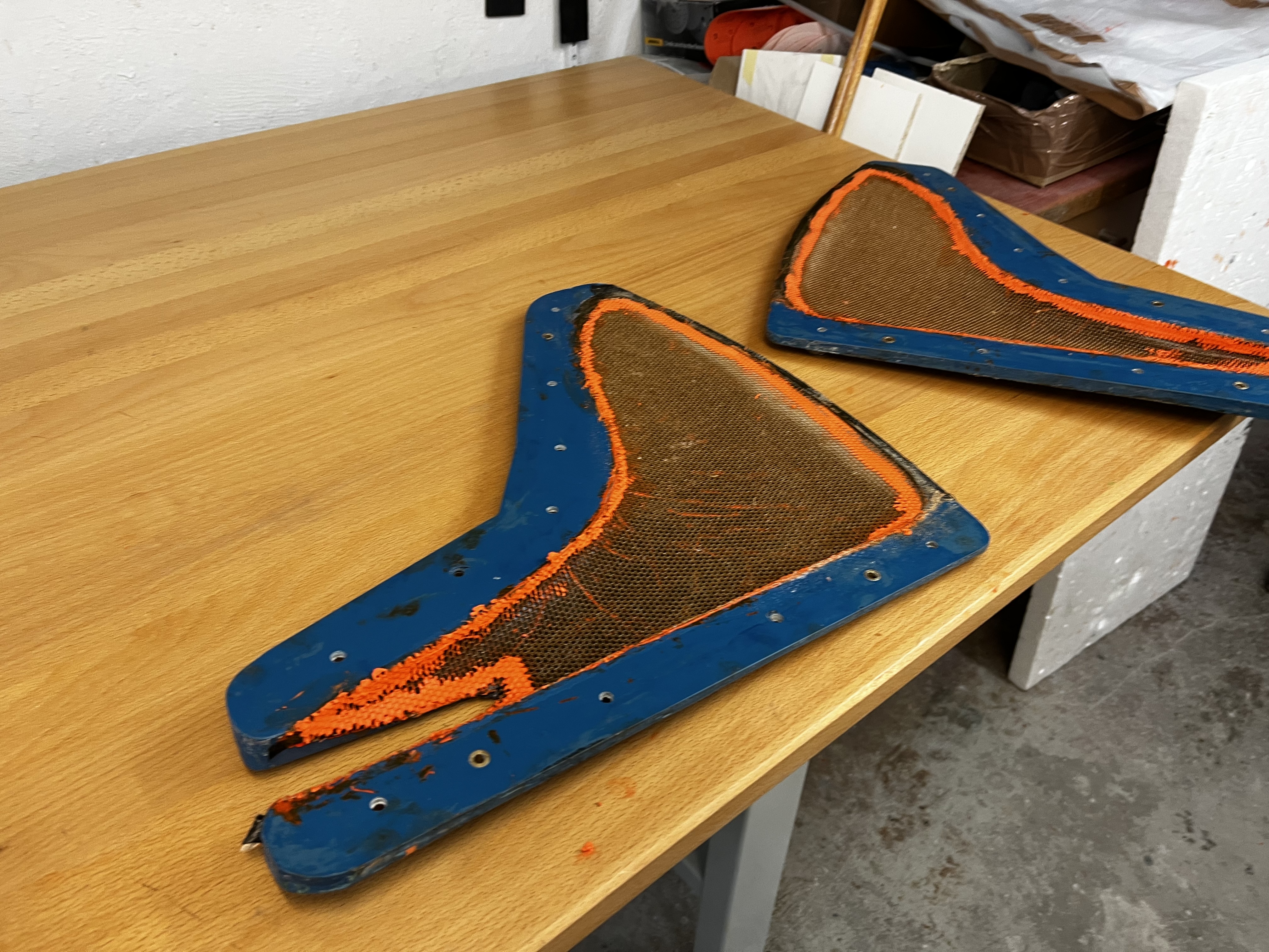

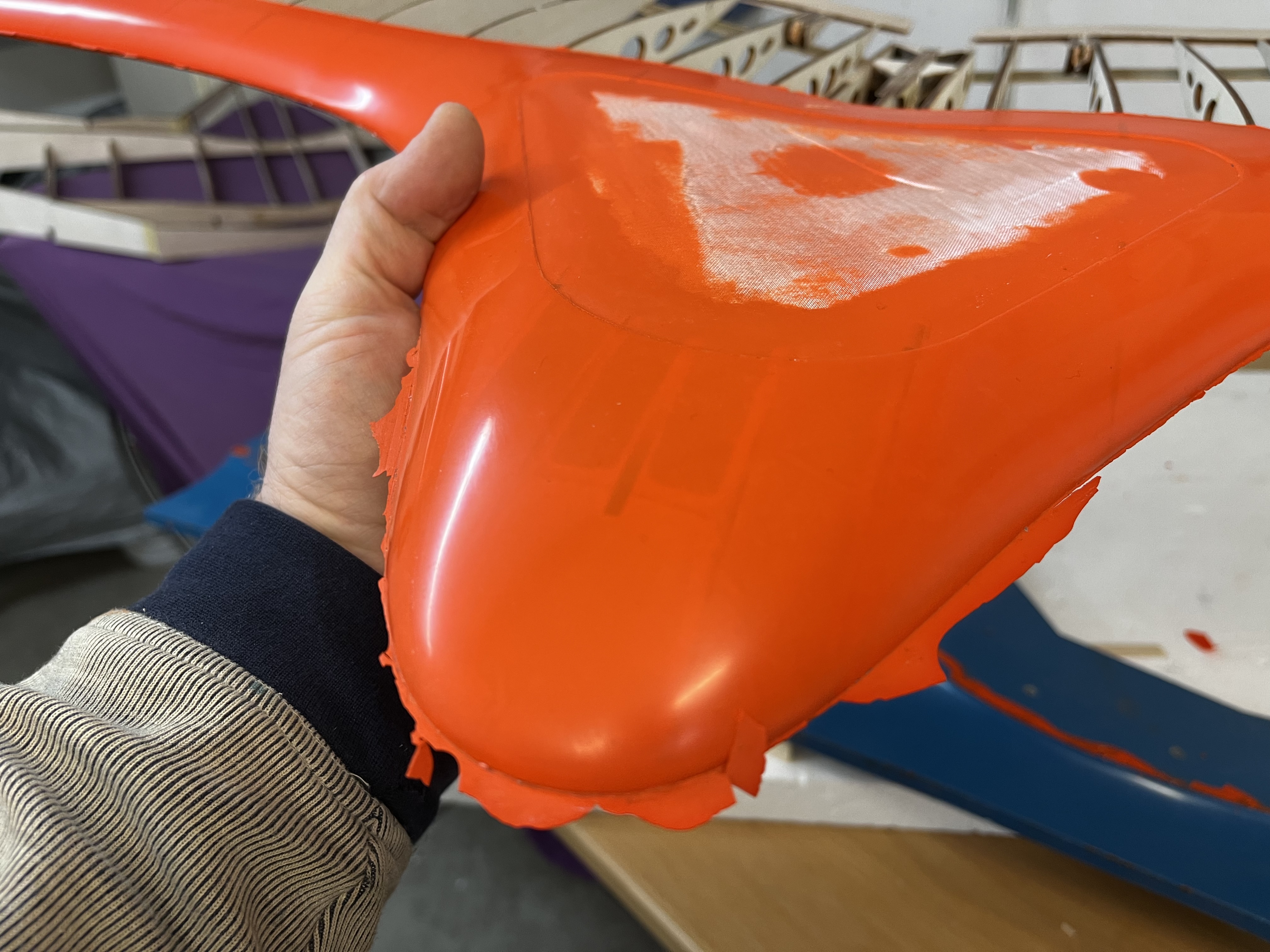

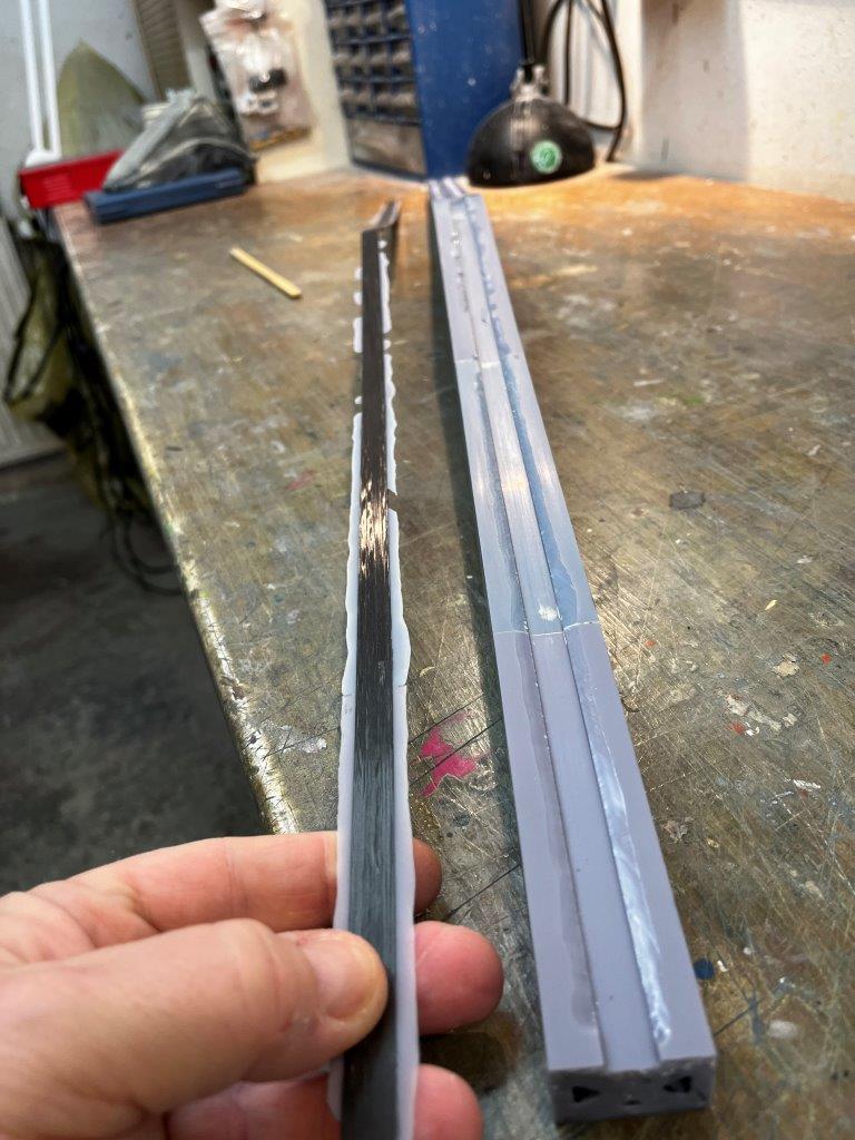

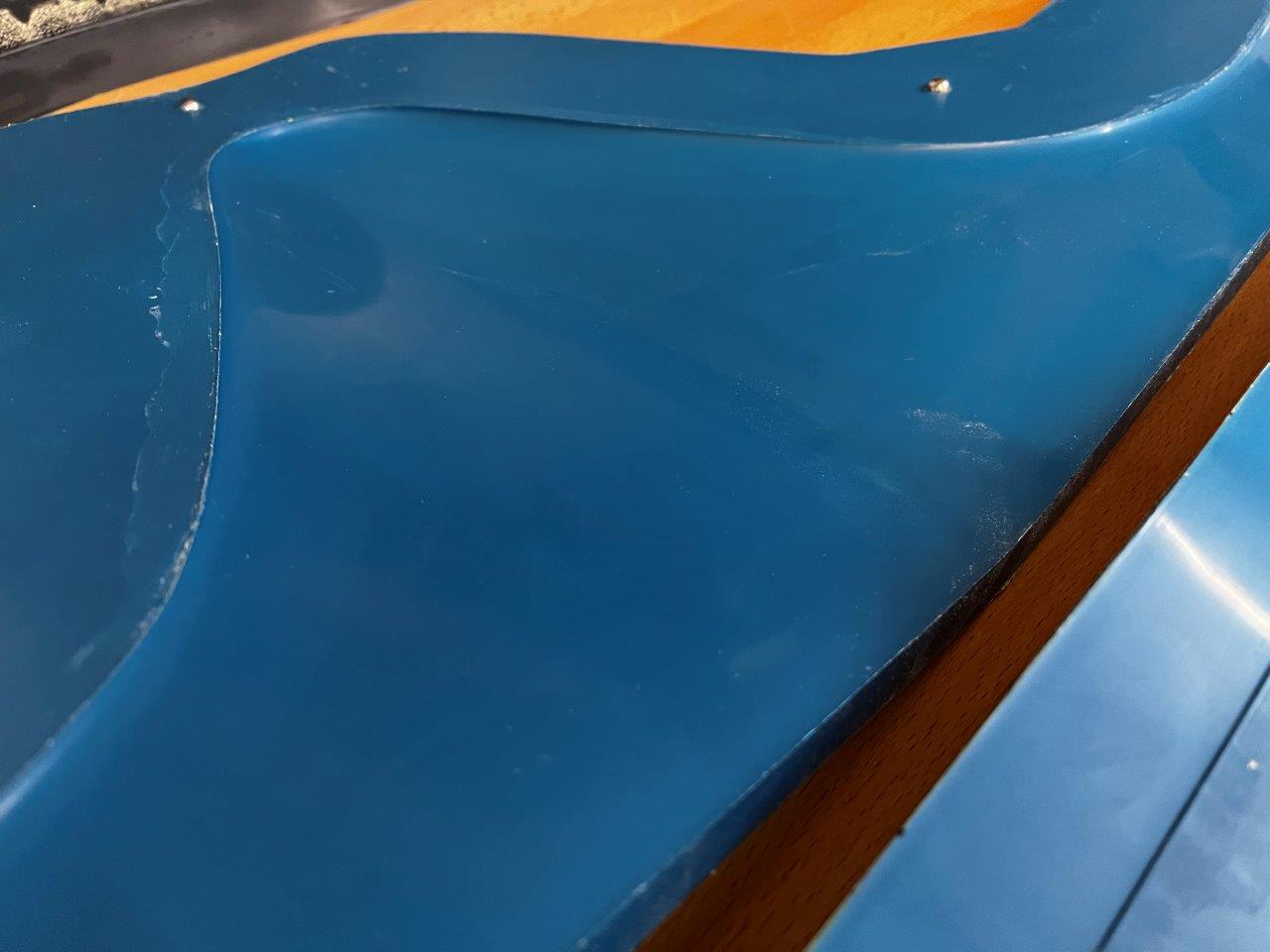

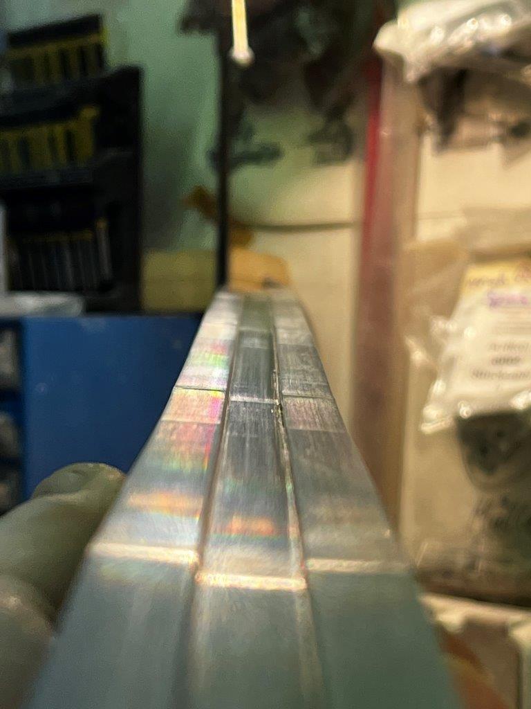

Die resin gedruckten Gurtformen:
Und der Schaden beim Entformen:
Das Material mag überhaupt keine Scherkräfte, leider.
Helling Zentralstück:
Helling der Aussenflügel:
Das Scharnier aus Aramid
Kleinteile:

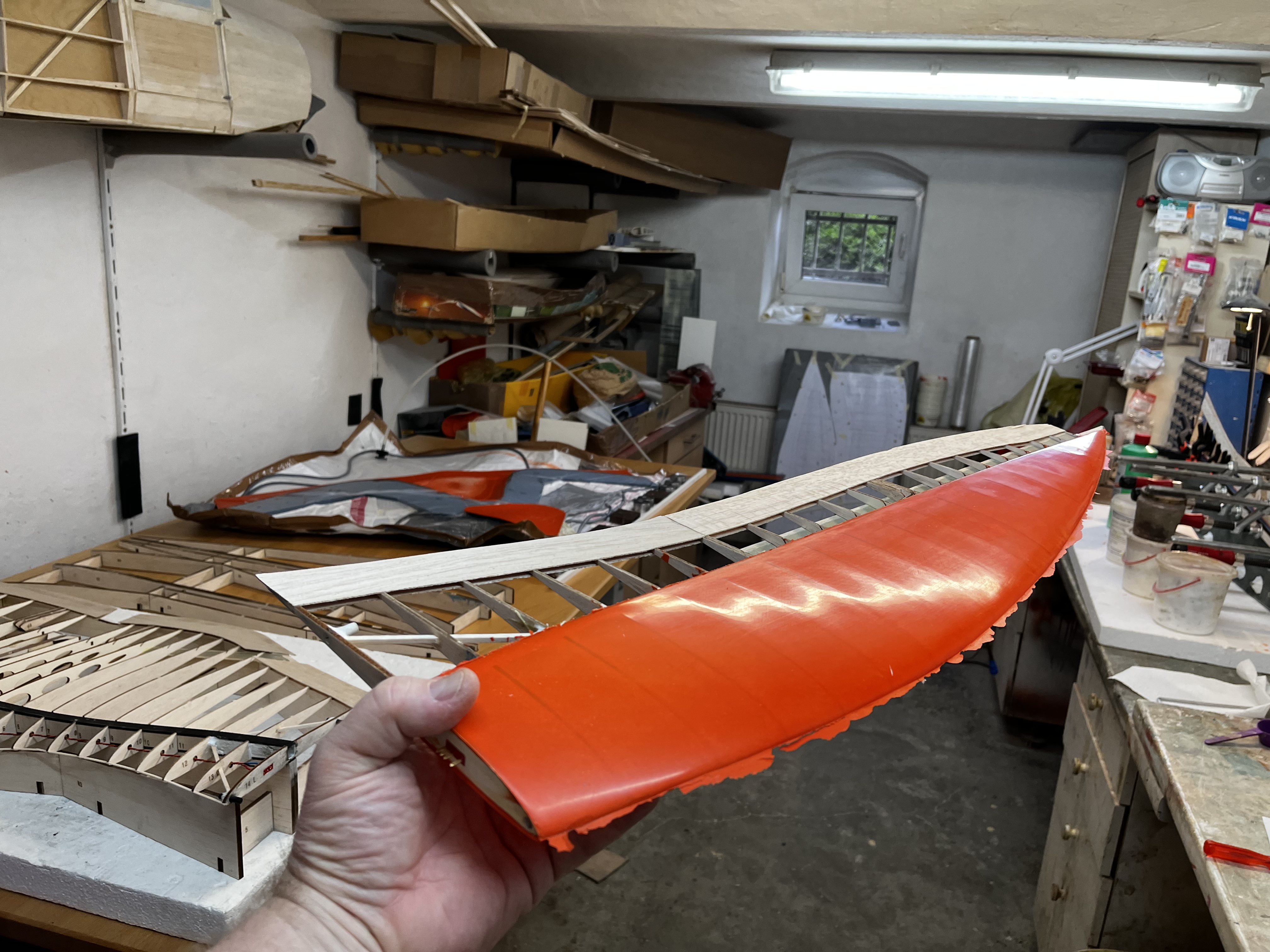

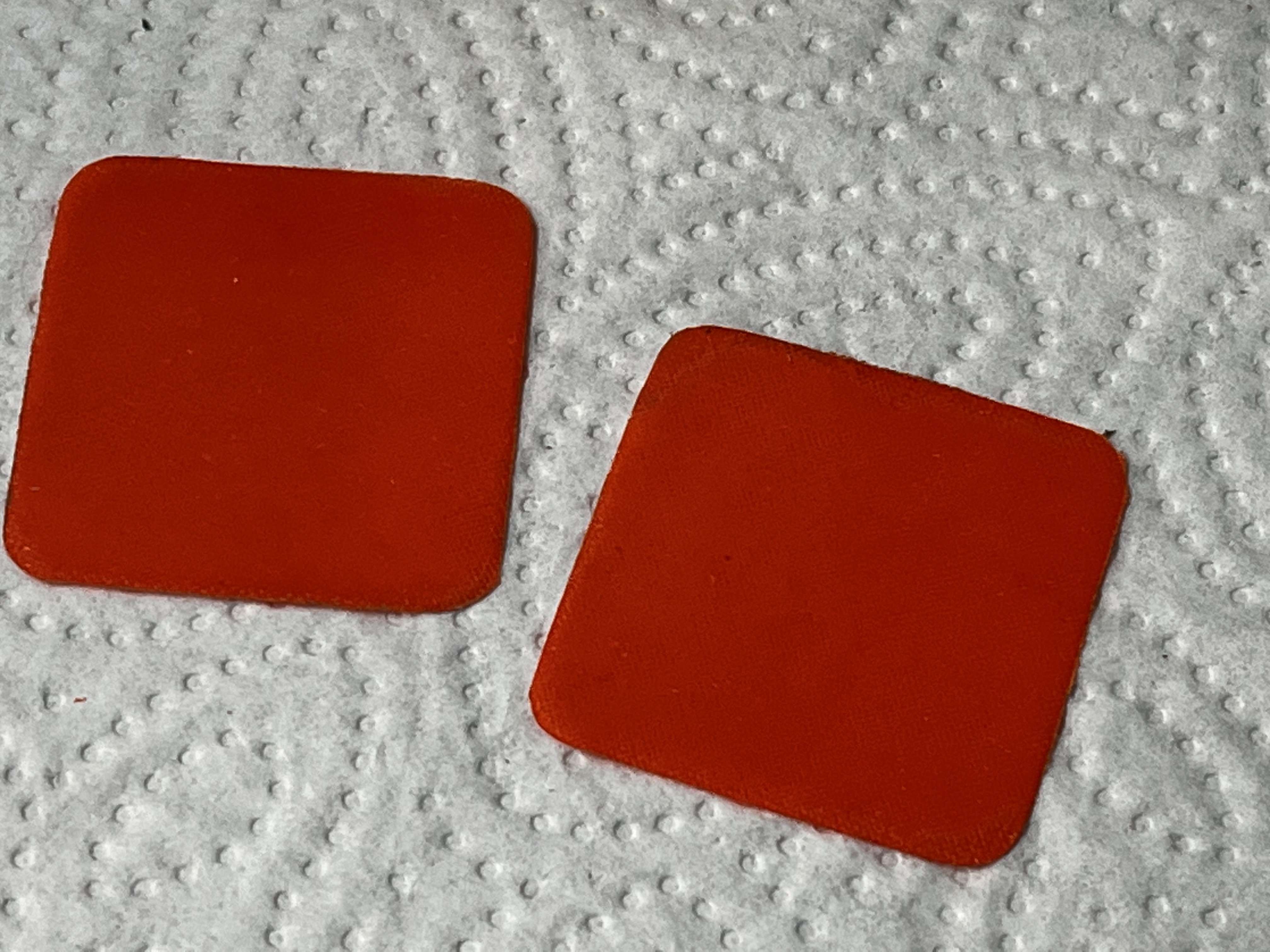

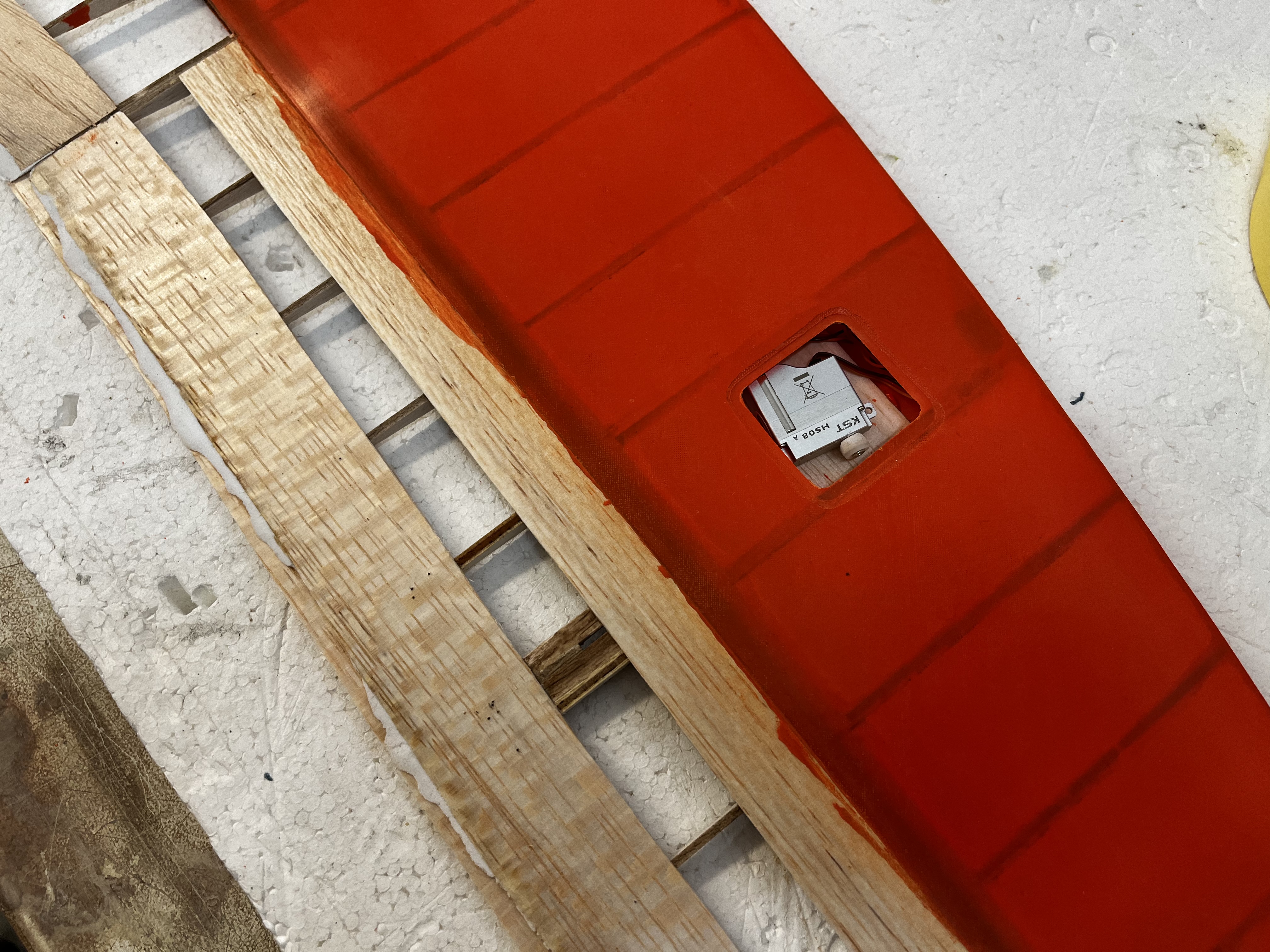

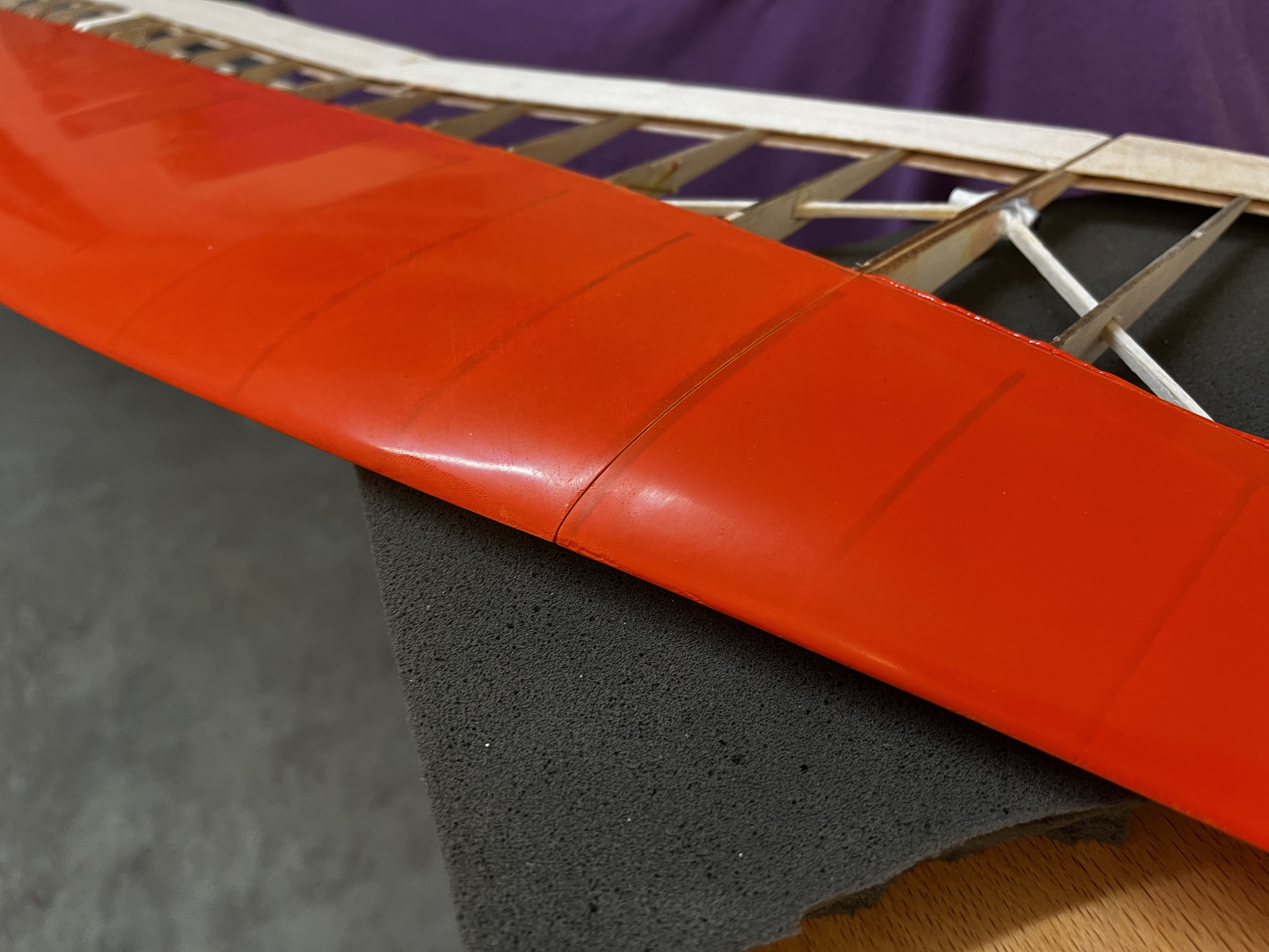

Hie mal paar vorgezogene Ostereier:

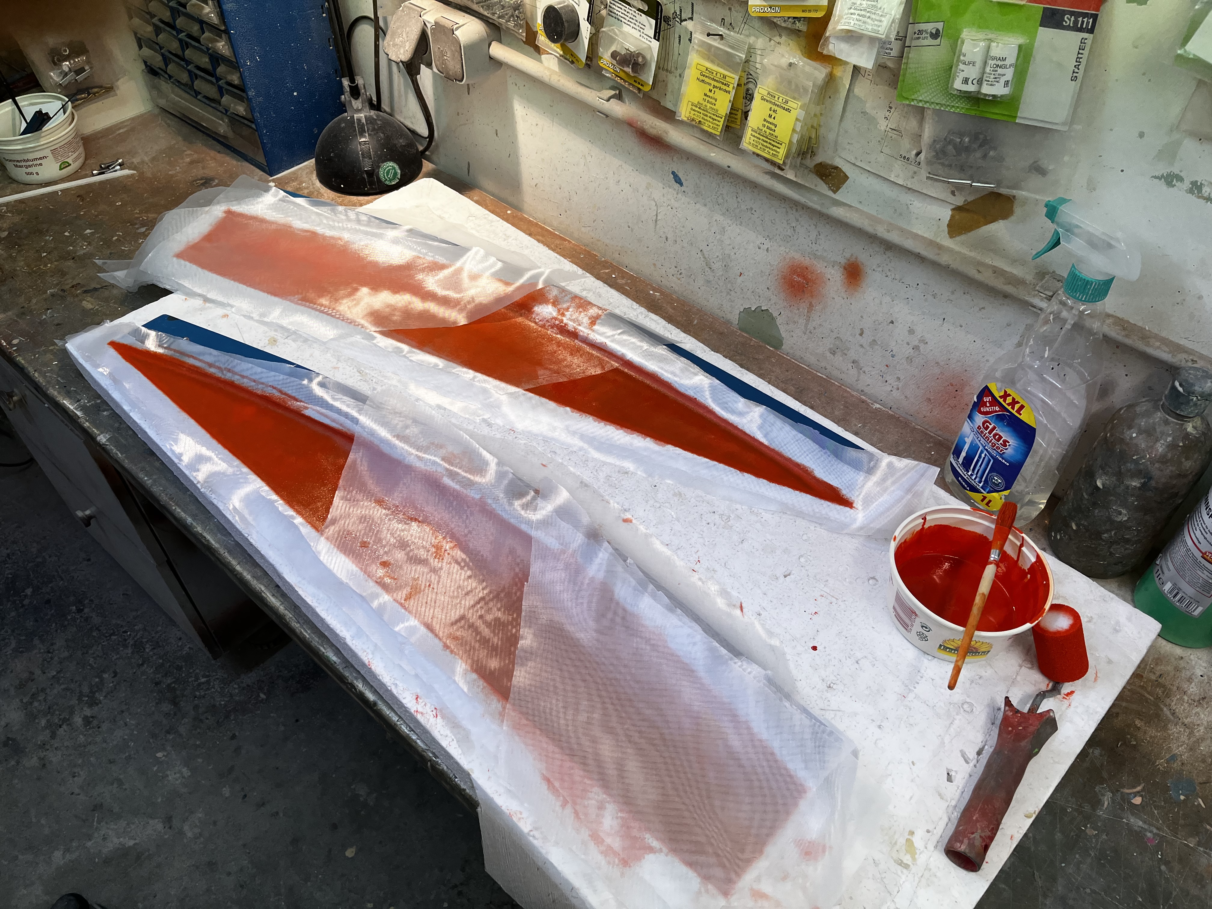

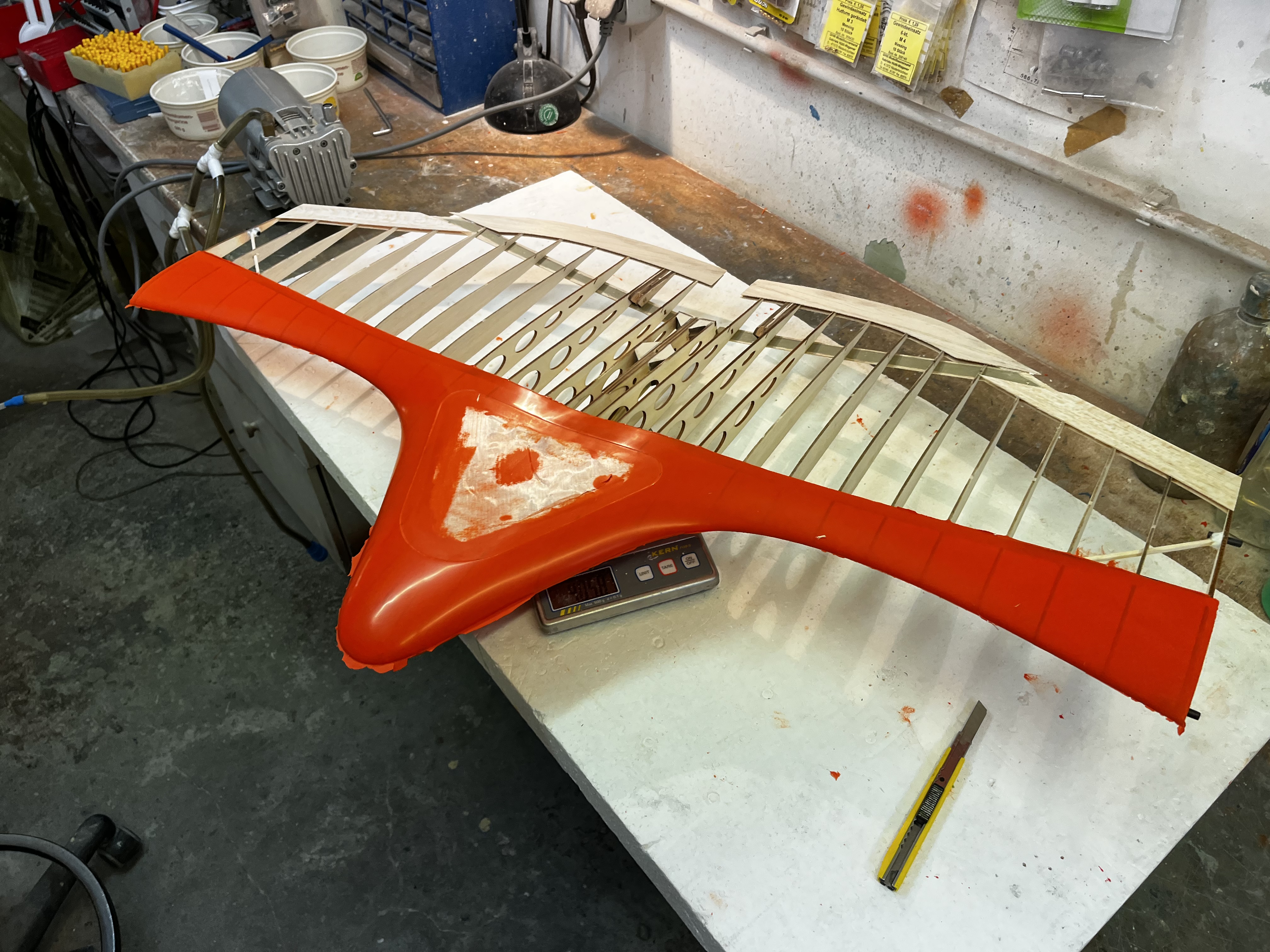

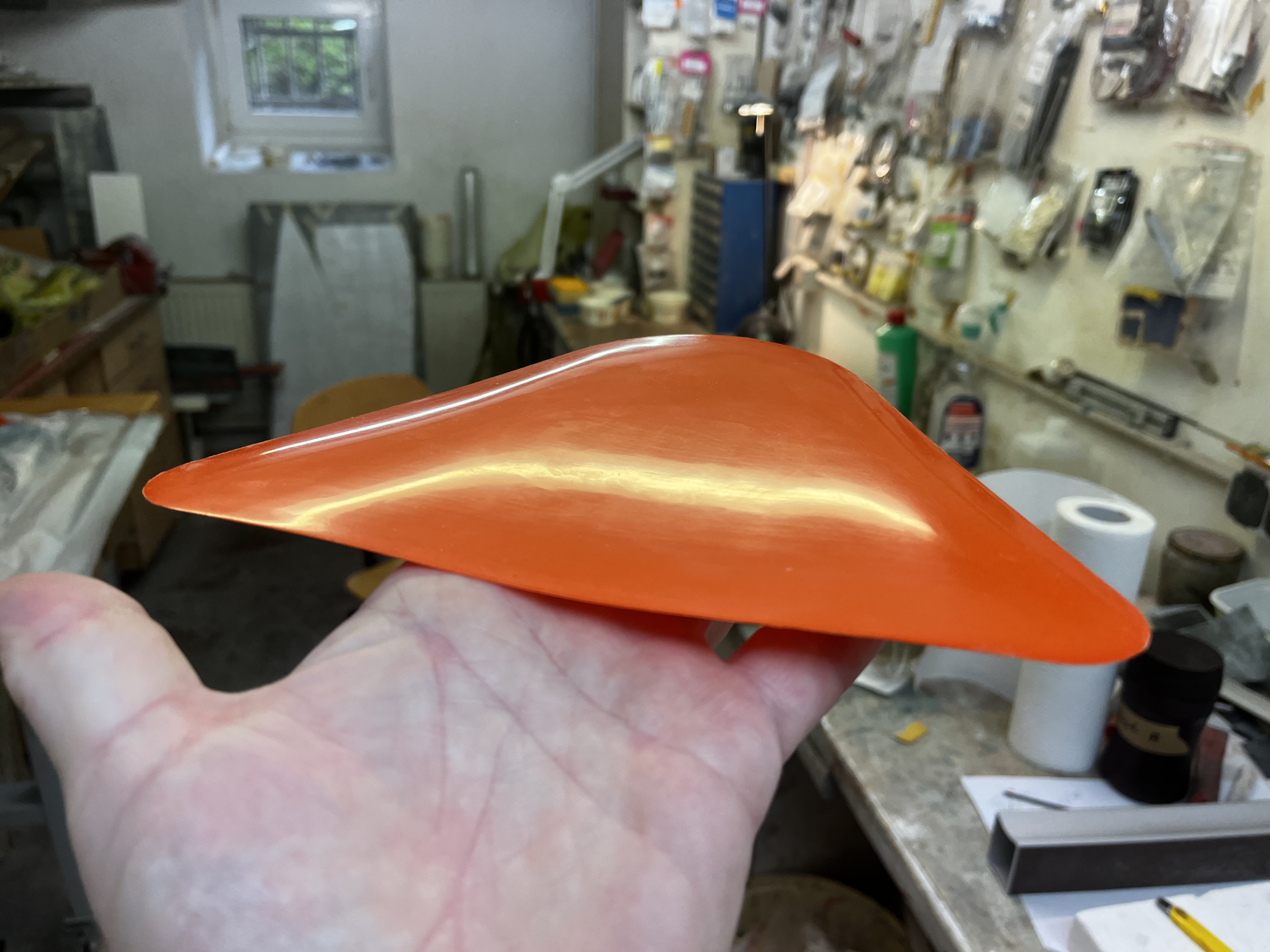

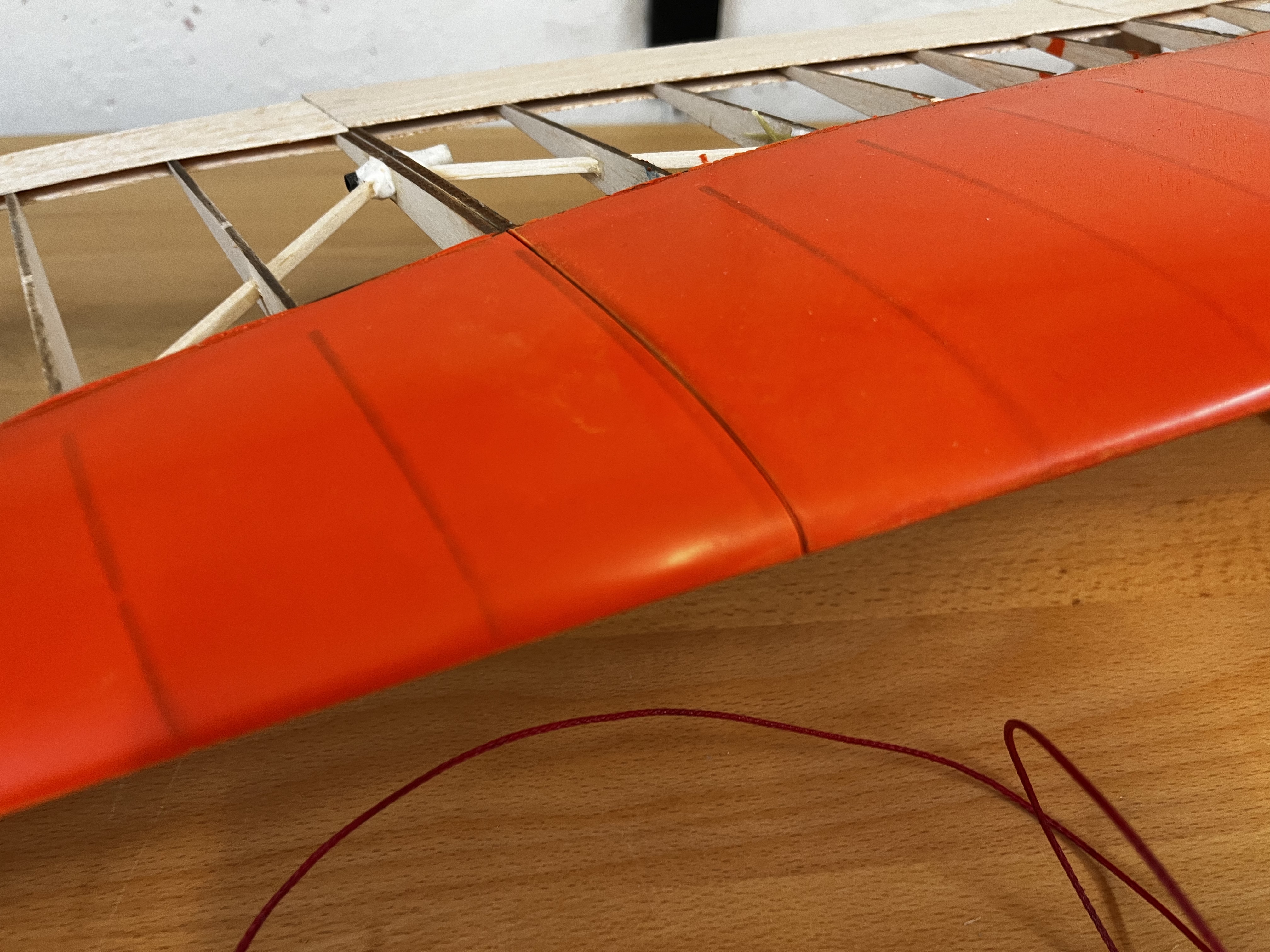

Es wurde eine Versuchsschale aus 3 / 4 / 5 Lagen 23gr Glasgewebe +-45Grad Vakuum-laminiert ohne Vorgelat und wenn man das Resultat des Versuches sieht fragt man ob man nicht gleich ohne Vorgelat bauen sollte, die Oberfläche ist perfekt u auch mit vorgelat wird man bei den dünne. lagen immer durchgucken können.
Auch die Passgenauigkeit der 2 Fertigungsstrategien zueinander ist echt beeindruckend. Ich bin begeistert 🤩

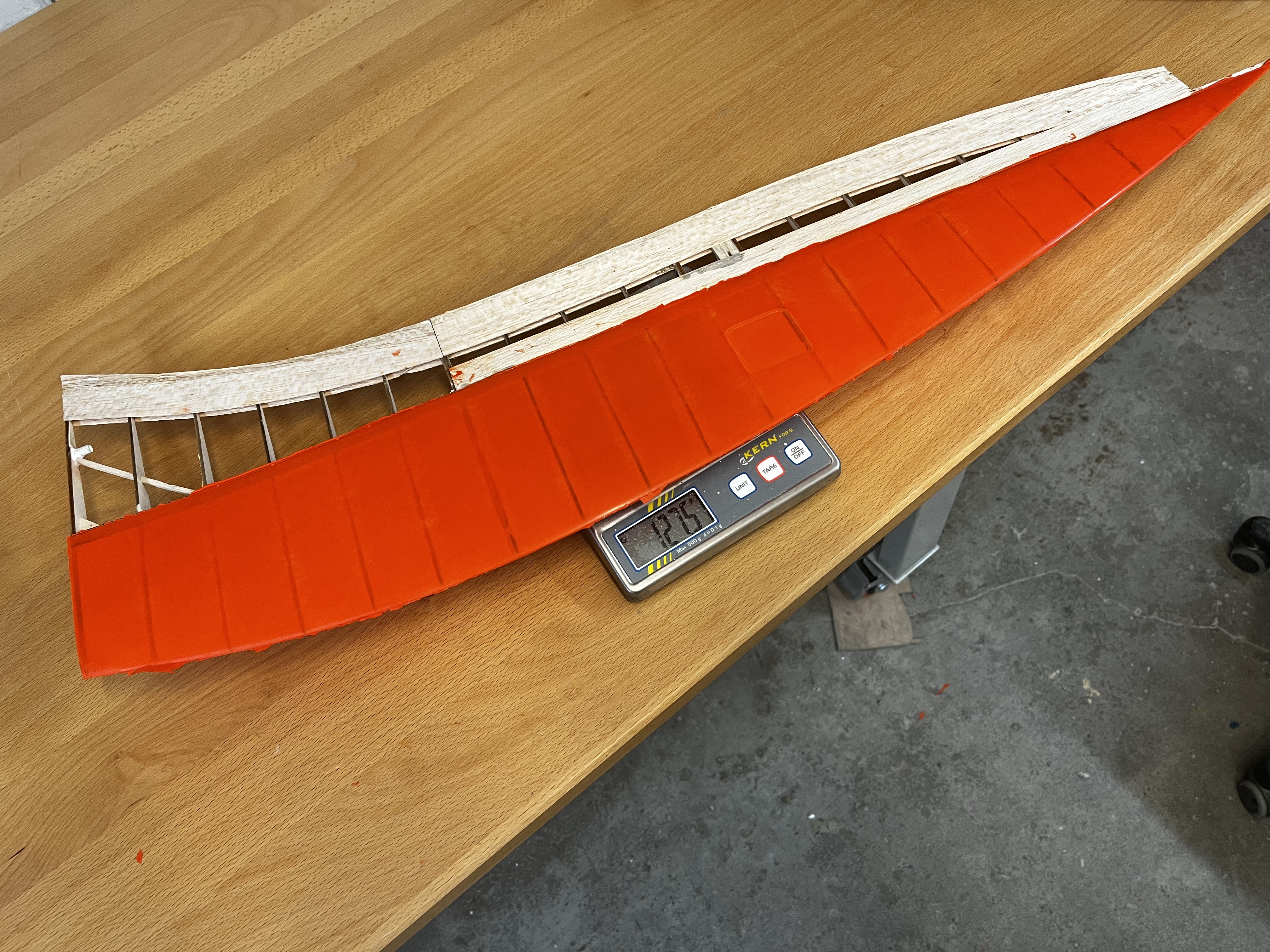

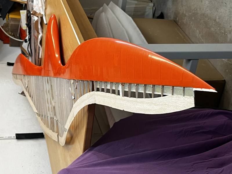

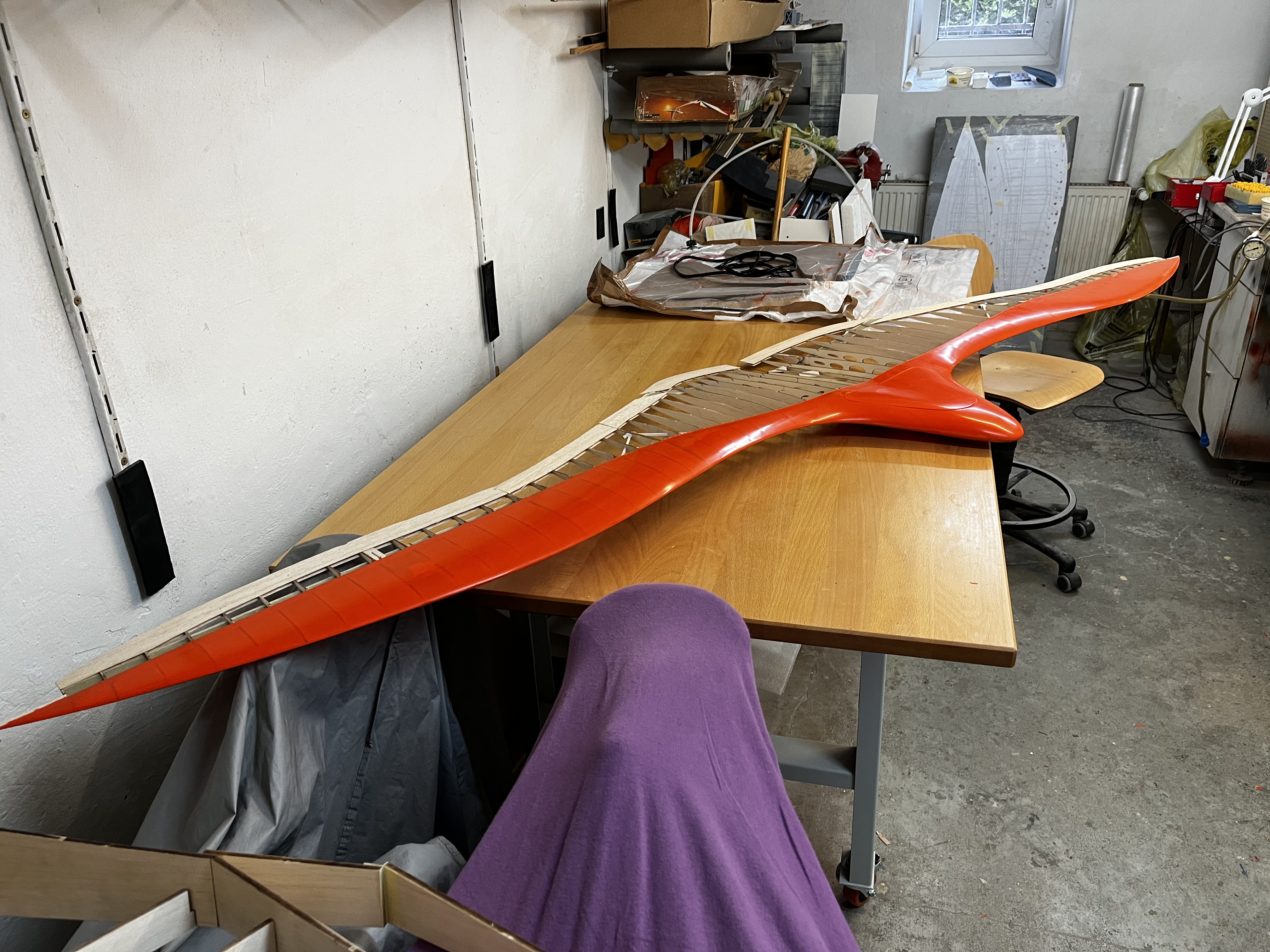

Der ganze Rohbau derzeit 450gr

Wenn du erst die Sichtseite in der Form lackierst und dann noch mal dünn mit Weis drüber gehst dürfte es besser decken? Ansonsten, alle Achtung für die Arbeit! :thumbup:
Danke!
Dass es durchsichtig bzw leicht durchscheinend wird ist gar nicht so schlimm man darf das ruhig sehen. Das Gewicht ist massgeblich und ich hatte den Traum unter 2kg mit dem Abfluggewicht mal sehn obs am Ende klappt jedes Gramm zählt.

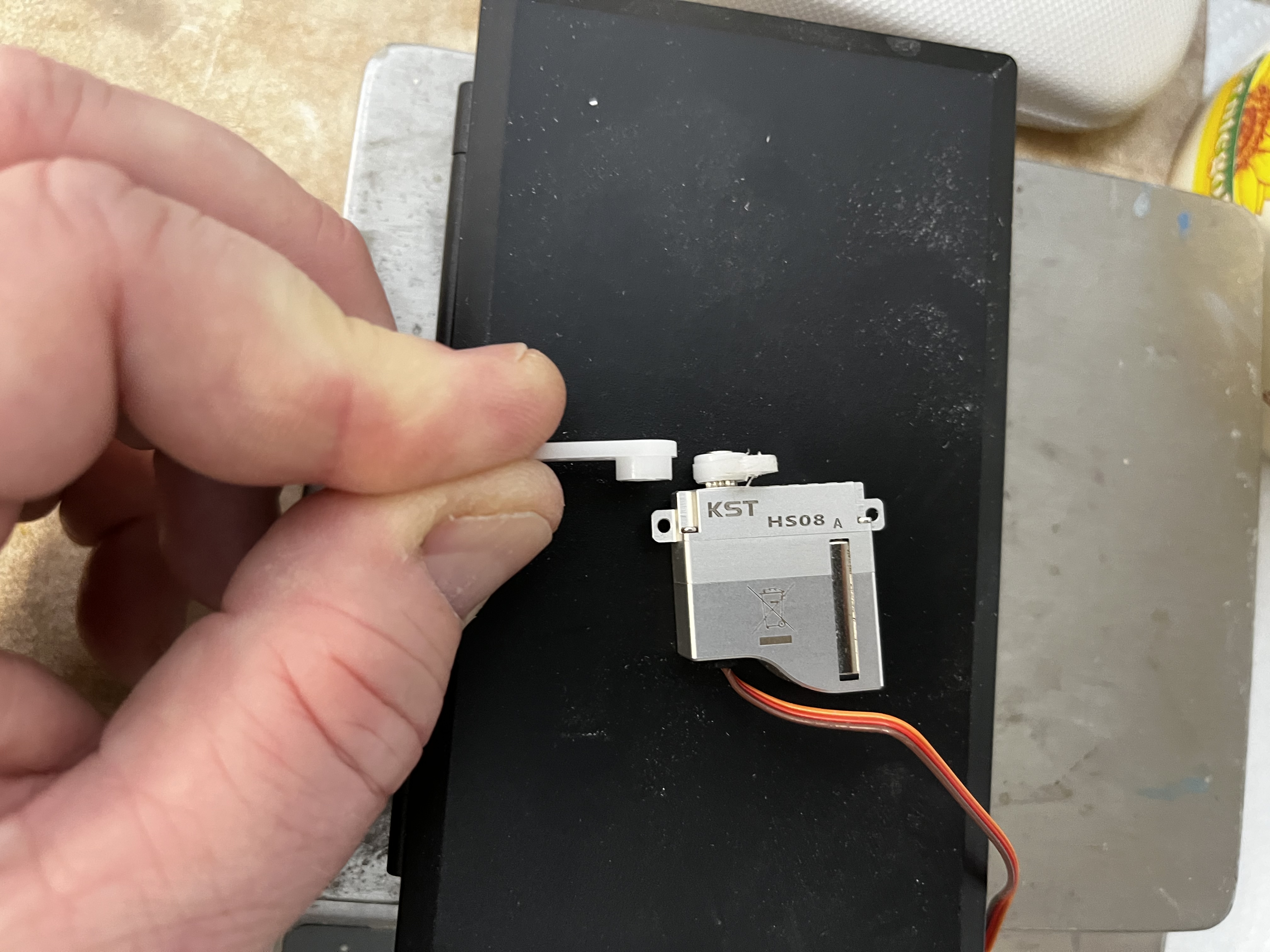

Das hier is ne nervige Sache da machen die kst servos wo die gabelköpfe am Gehäuse scheuern und ich vergesse das immer wieder und muss dann später die anderen Hebel ordern:

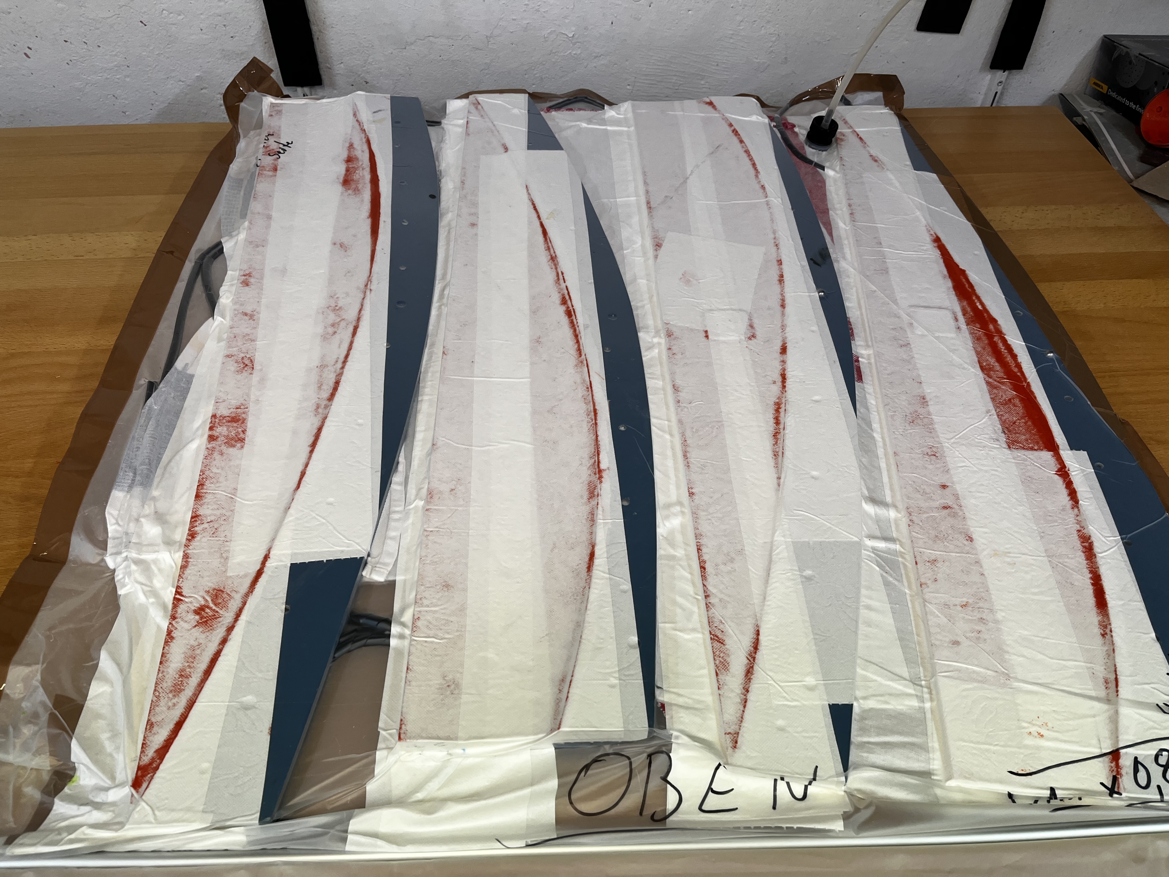

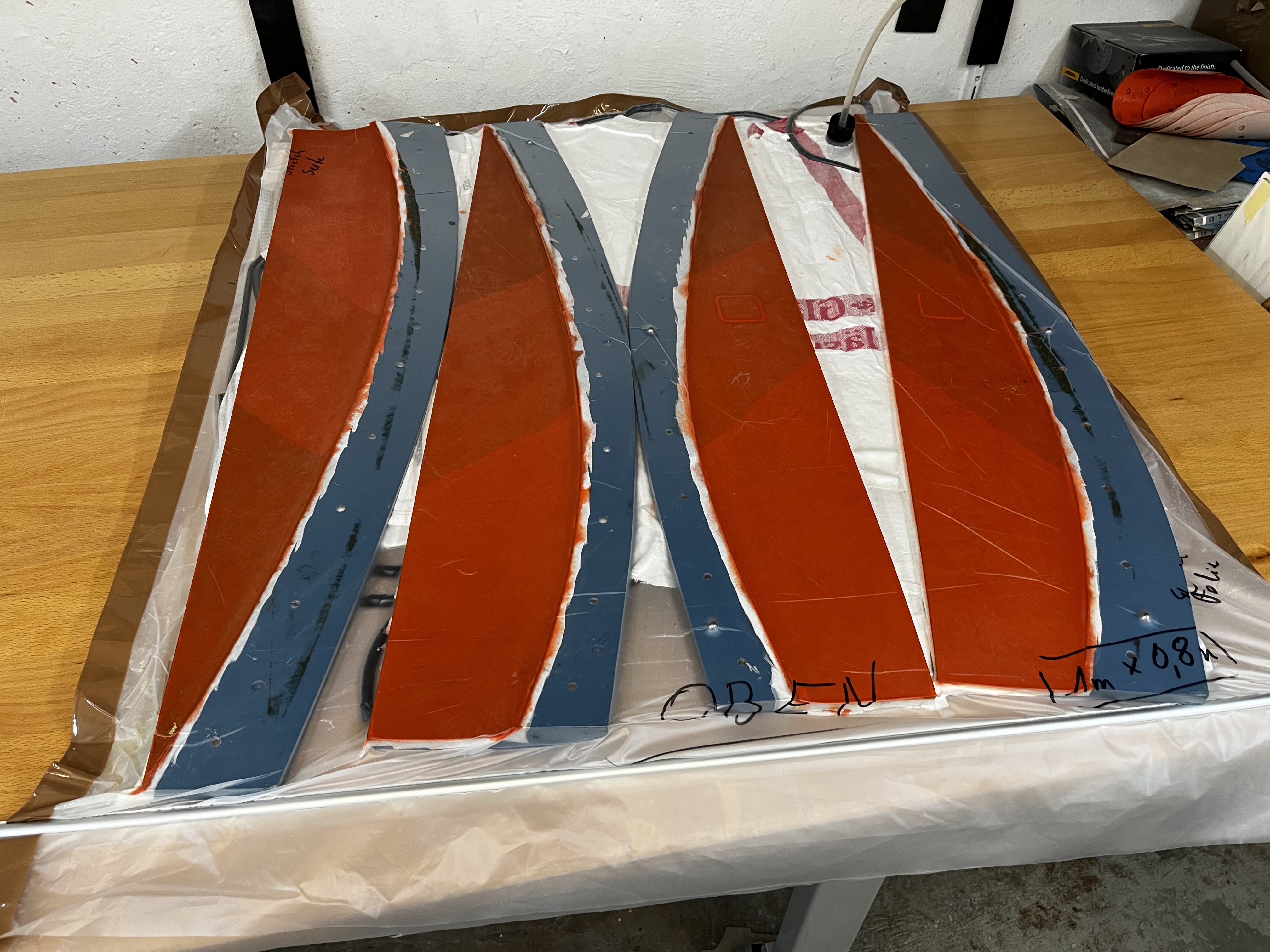

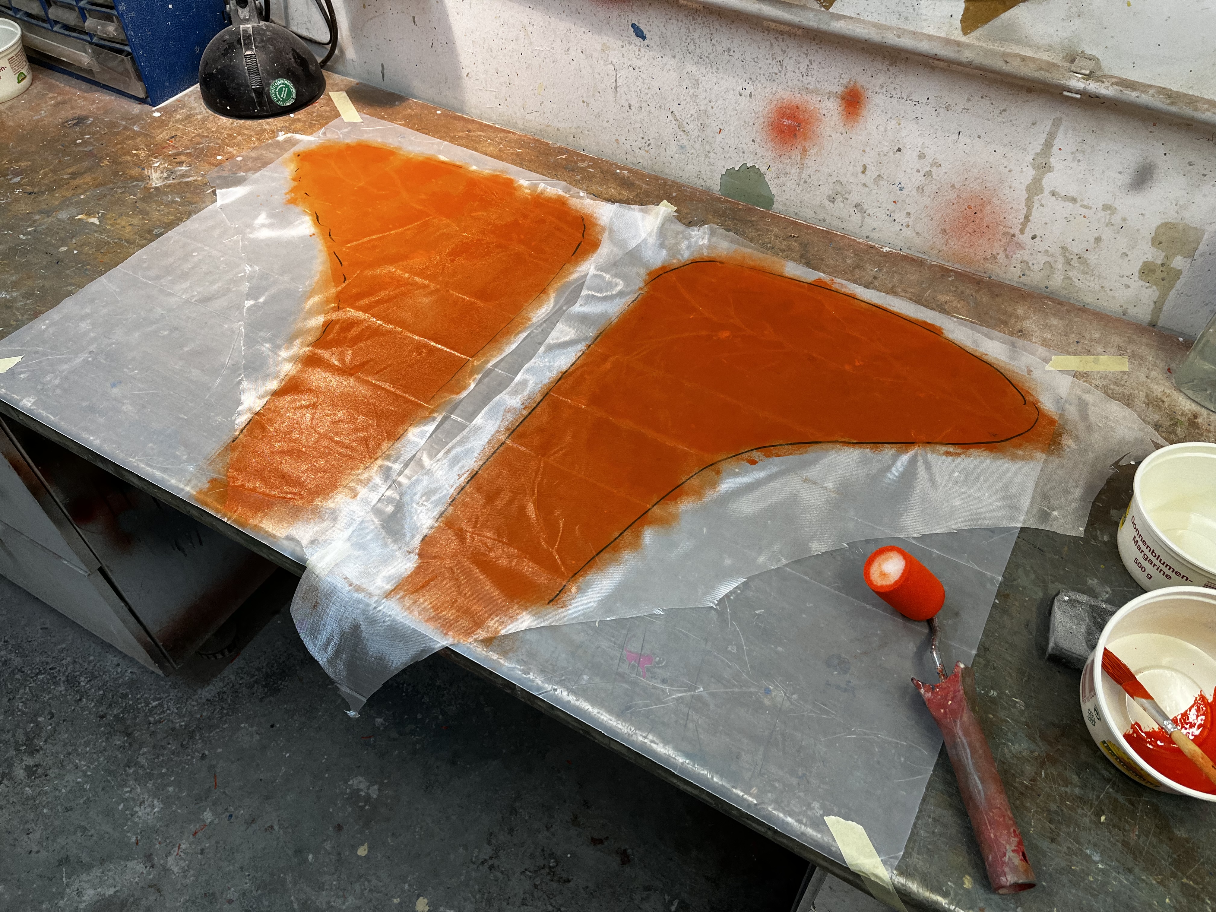

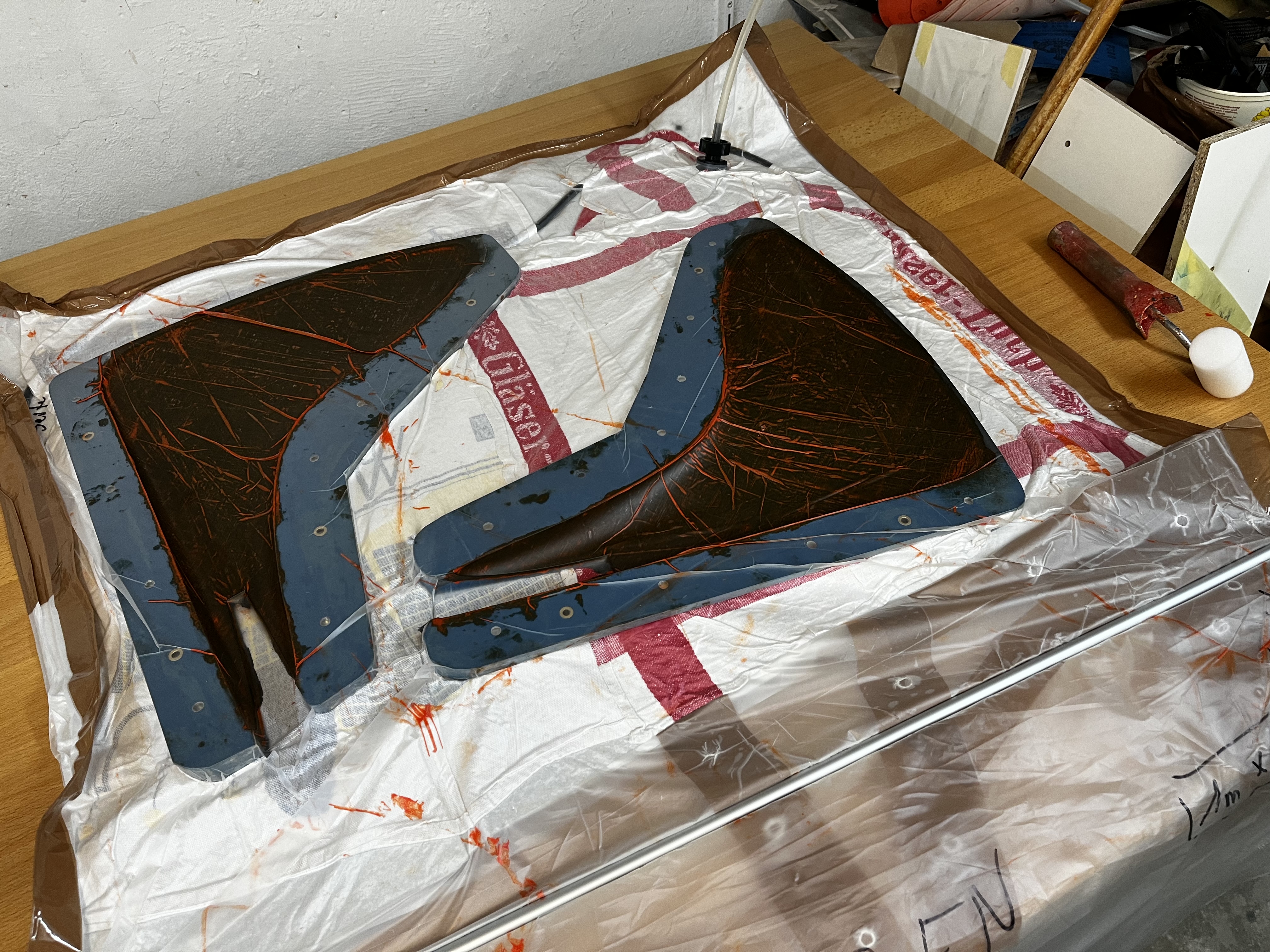

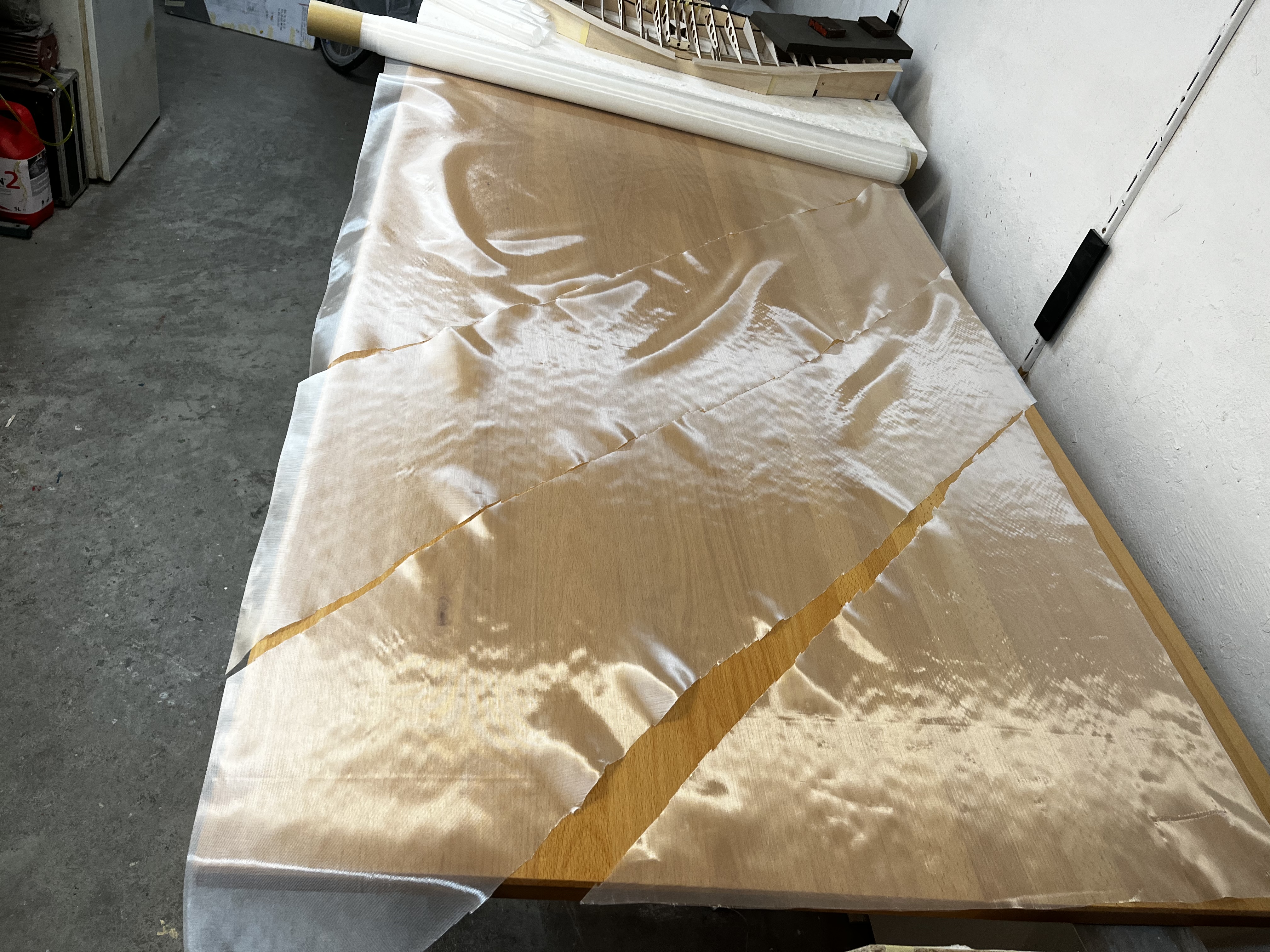

Alle Zuschnitte diagonal:

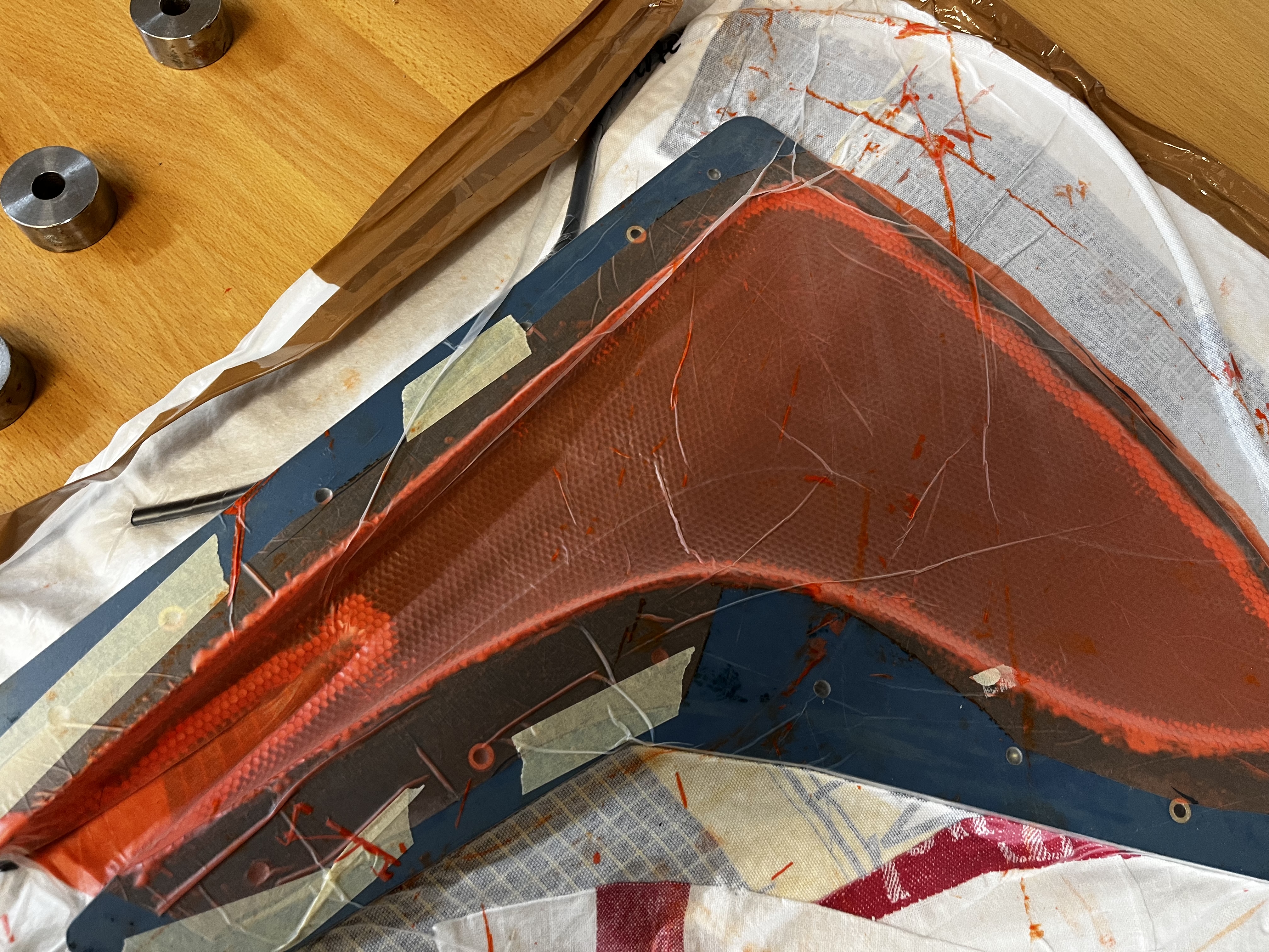

Hier sieht man die Abstufung 3-4-5 lagig, je 25gr Glas, die Gegenschale ist 90 Grad dazu beschnitten:
Die ersten 30 min Vakuum mit Klopapier da kommt noch ordentlich Epoxydharz raus:
Und jetzt saugen saugen saugen…

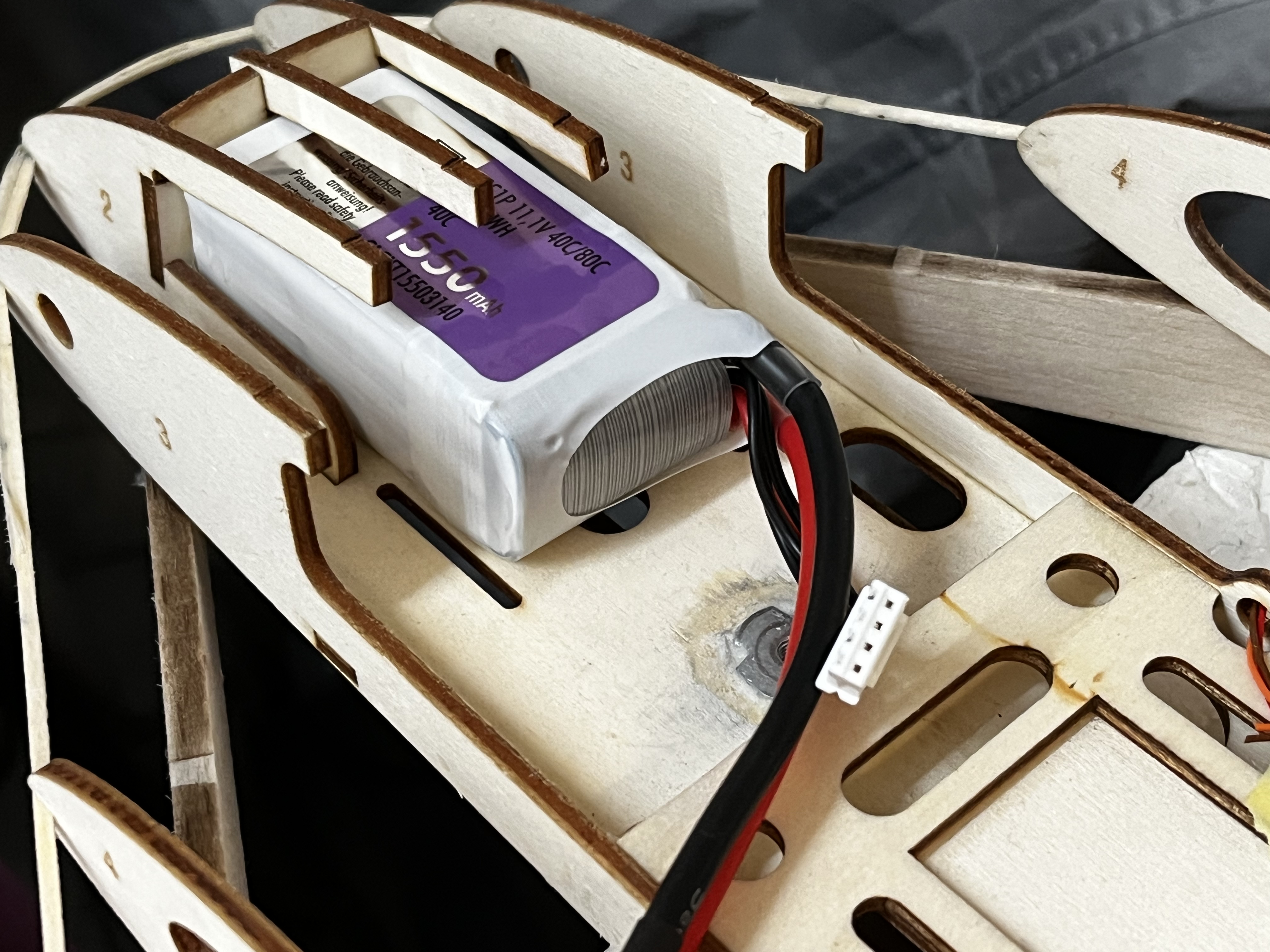

Und die Akkus sind da, f 2 Flieger:

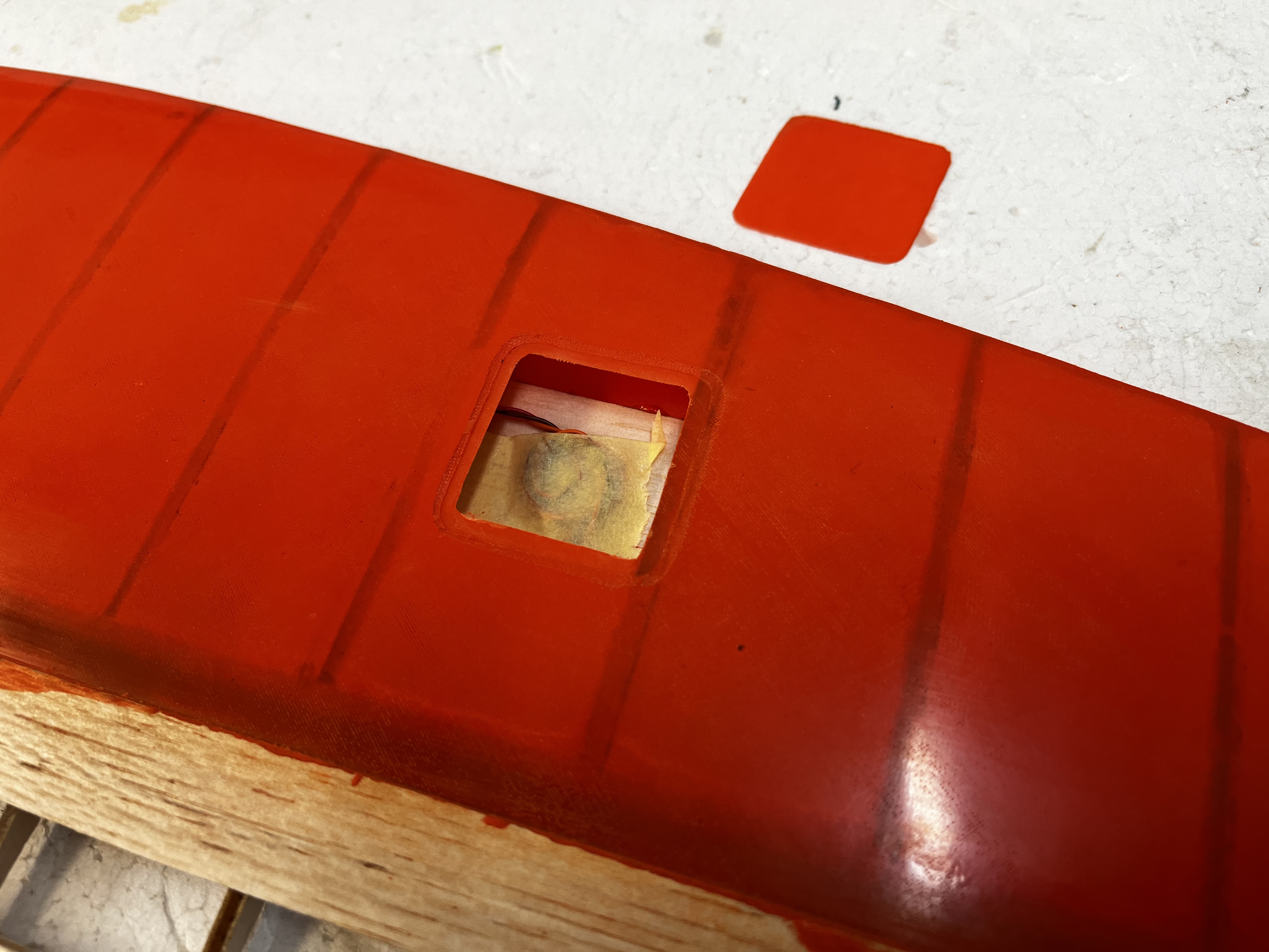

Nicht alles klappt wie gewollt hier sollte eigentlich gleich die waabe mit drauf aber es klebt dermassen am Vakuumsack das braucht jetzt erst 24 h

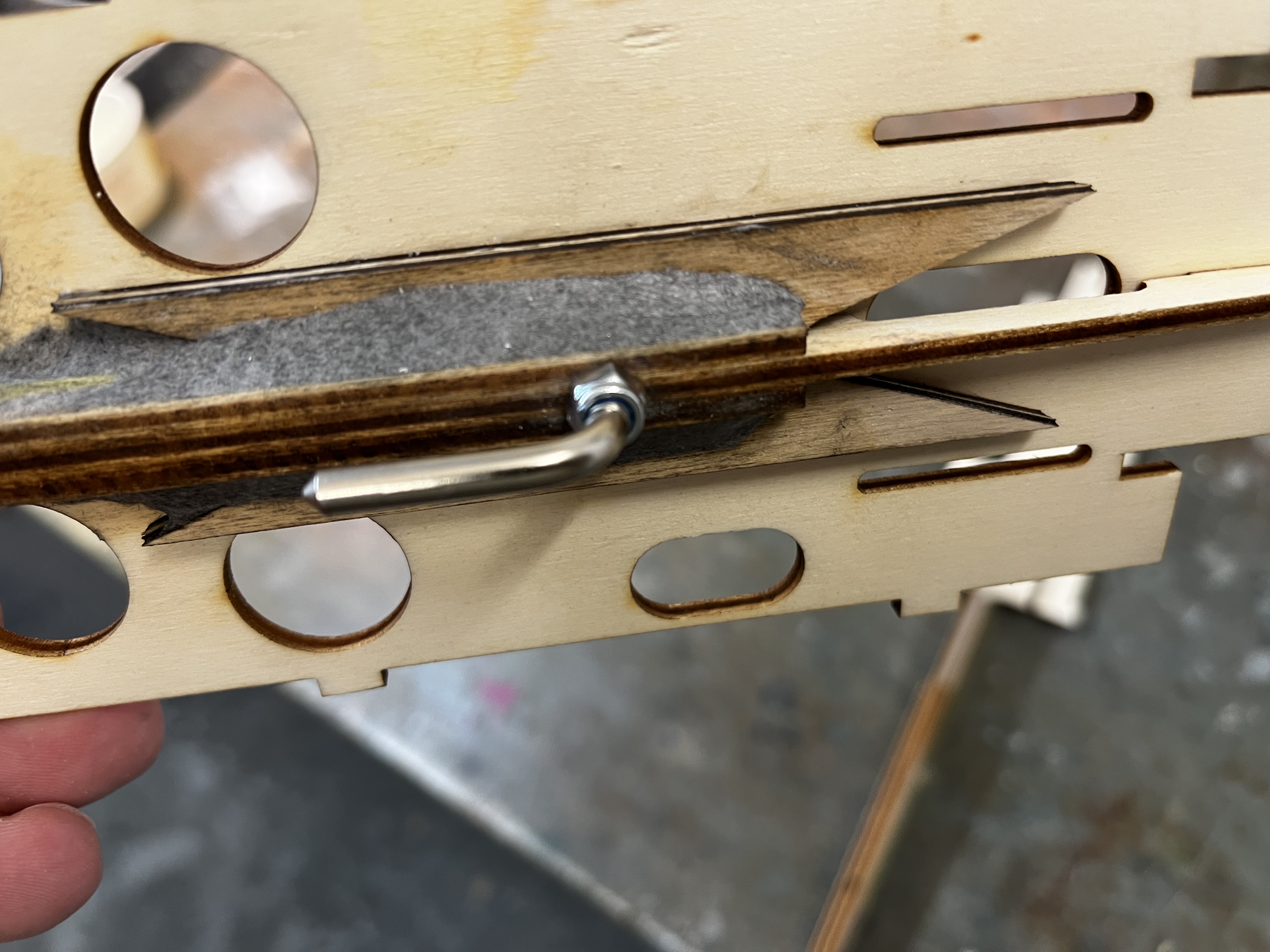

Hallo matzito,
wie bekommst du den Flebatron eigentlich in die Luft? Werfen oder flitschen?

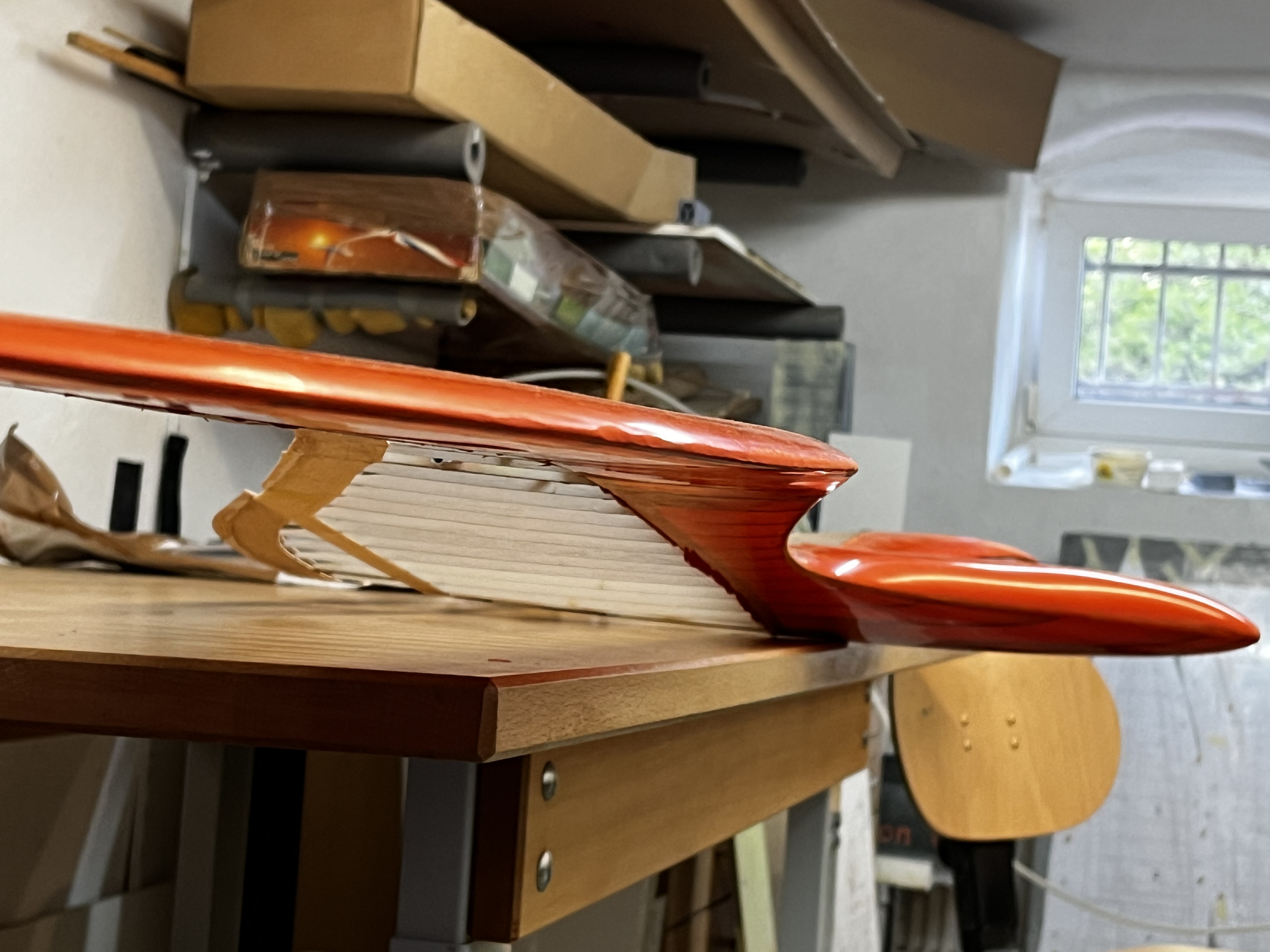

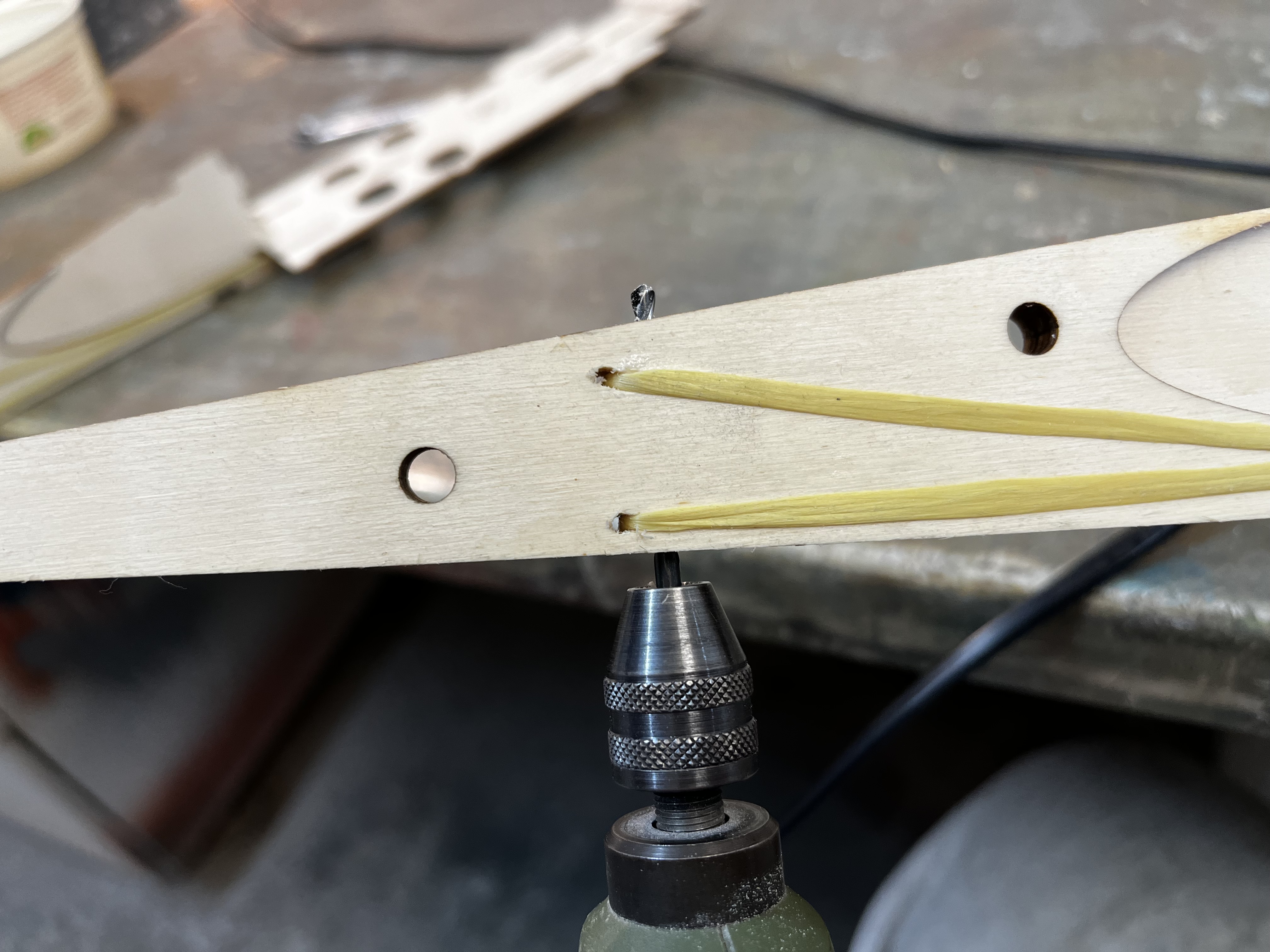

Ja der Flebatron ist ein reiner Segler er hat zum Start einen Haken. Die Zuglast wird über Aramidrovings bis in die seitenflosse geleitet die unten einen entsprechenden Drucksteg bekommt. Damit sollte er auch in der Ebene schussfähig sein. Es war nicht ganz einfach die rovings so zu platzieren aber man erkennt es auf einigen Fotos. Der haken ist mehrfach umschlungen und die die Rovongs laufen bis zur Verschraubung. Im SLW sind auch längsrovings erkennt man unter dem 40gr biax Kohle, die sich vorne aufspleissen nach oben und unten an der Svhraubstelle des Schnabels.
Lg Matzito
Hier sieht man die Zugübertragung vom Flitzschenhaken auf den Schraubkanal
